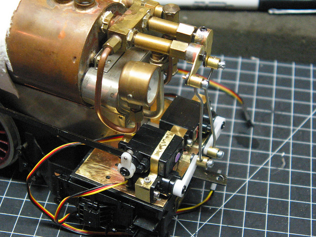

Интереснее? Ну не знаю,... кому как.
По мне, паровоз это мощь, созданная огнем и водой. Владеть и управлять этими стихиями, пусть даже в уменьшенном масштабе, вызывает особые эмоции. Электричество здесь лишнее. Поэтому Aster радиоуправление не ставит.
Пристрастия у людей разные. Кого-то хлопоты с паровой моделью раздражают и вызывают дискомфорт. Таким больше бы подошли электрические модели с аналогом или цифрой. Сиди себе с пультом и любуйся движухой. Но эта тема к ливстиму отношения не имеет.
В отличие от американского и британского ливстима, немцы очень часто превращают паровые модели в электрические игрушки. Чтоб захватить эту целевую аудиторию, Aster специально предусматривают в своих моделях место для сервомашинок и удлиняют штоки паровых кранов. Издевательство, канеш, но получается такое

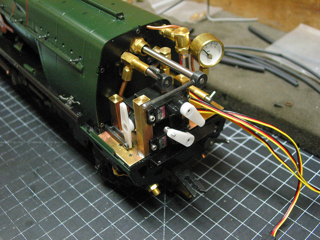

Блоки питания и контроллеры лепят обычно в тендер, что сокращает запас воды и топлива. Среди любителей таких гибридов редко встретишь приверженцев угольного отопления. В основном газ.
В общем, крутнул краник, щелкнул тумблерок, нажал кнопку и поехал. Для настоящих ценителей паровозов сомнительное удовольствие. :(

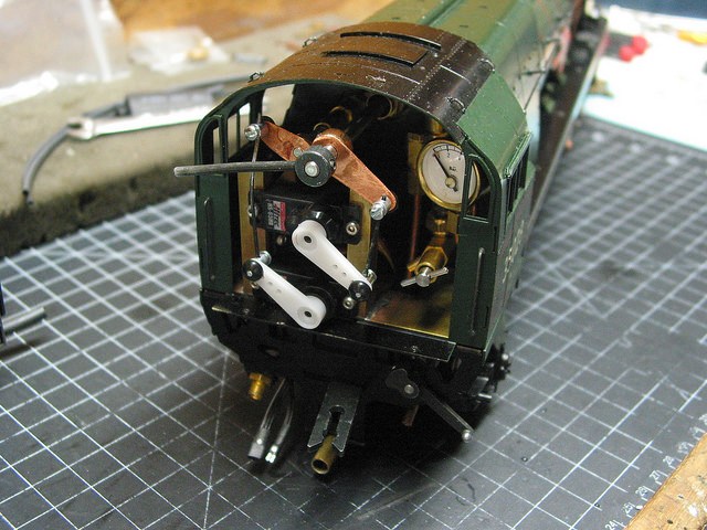

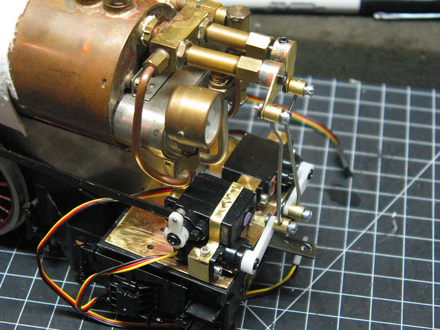

я имею в виду про те ручки управления под пульт сделать) а то бегать за ними не очень. а так встал на месте, нажал вперед и поехал. также можно было бы увеличивать скорость, просто управление дистанционно подачей пара и смены направления, соответственно изменение скорости. ведь бегать не всегда побегаешь. а также особенно если он на полном ходу поймать чтоб остановить. и ведь наверное пар в лицо, как тому мужичку, не очень приятное дело

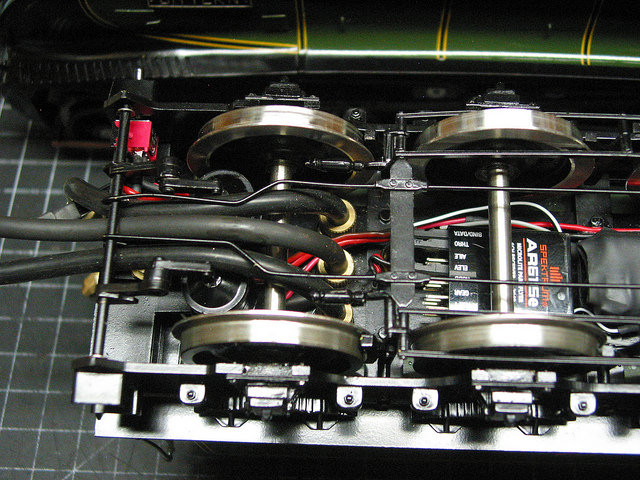

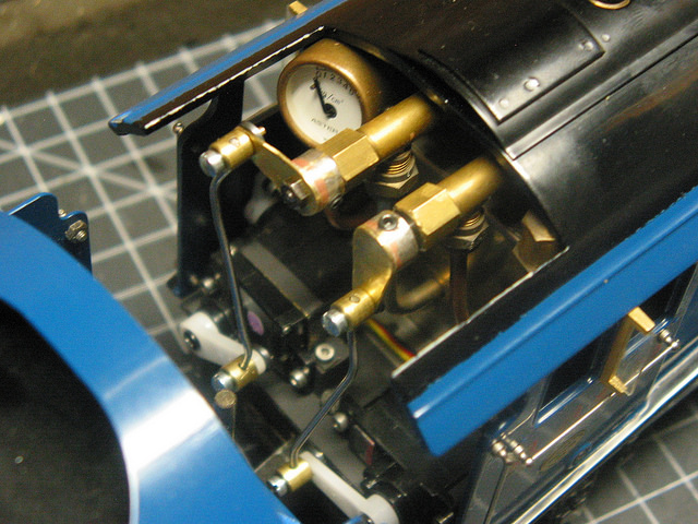

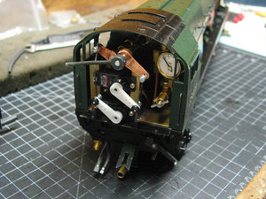

Afess писав:я имею в виду про те ручки управления
И я про те же ручки. На фото видно, что на специально удлиненные штоки регулятора и крана сифона любители ставят привод серводвигателя. Такой же привод установлен на реверс. Получается дистанционное управление скоростью и направлением движения. Бывает еще привод свистка и продувочных кранов цилиндров, но это при наличии места в модели. Все-таки эти электрические штуки довольно объемные.

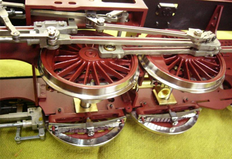

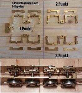

К своему стыду, сразу не мог сообразить, что значит трехточечная подвеска локов и в чем её прикол. Потом попалась интересная статья о подвеске моделей и многое прояснилось. http://www.clag.org.uk/41-0rev.html#section4
(Кстати, судя по картинкам и жесткости предлагаемых торсионов из струны, модели в масштабе Н0.
Описывая живые паровозы нельзя обойти тему подвески, поэтому, чтоб не ломать голову с переводом упомянутой статьи, приведу несколько цитат.
Опыт использования подвижного состава с подрессоренной экипажной частью подтвердил необходимость подвески. Модели, оснащенные подвеской, получили ряд качеств, позитивно влияющих на их работу.
А) Все колеса постоянно имеют контакт с рельсом, что обеспечивает стабильную тягу локомотива. Эффект боксования сведен к минимуму, а это значит уменьшение износа бандажа колес.
Б) Неточности изготовления колесных пар нивелируются ходом подвески и не влияют на работу экипажной части в целом.
В) Подвеска обеспечивает необходимый баланс нагрузки на ведущие и поддерживающие колесные пары. Обычно при колесной формуле 2-2-0 или 0-2-1 создать надежное сцепление ведущих колес с рельсом проблематично из-за неравномерного распределения массы на оси модели.
(Г) Движение локомотива выглядит наиболее реалистично, так как его стабильность и баланс создает иллюзию тяжелой и мощной машины.

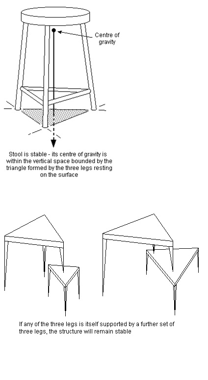

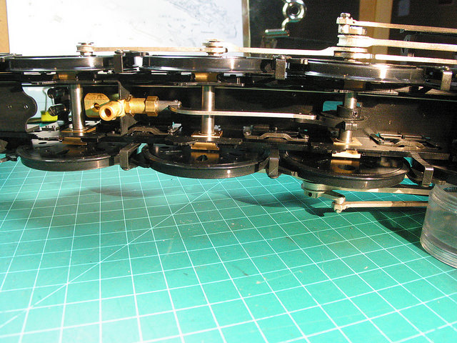

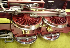

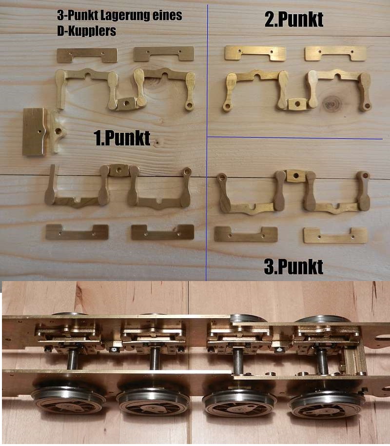

Основное требование для нормальной работы локомотива состоит в поддержании непрерывного контакта между всеми колесами и рельсами. Непрерывный контакт достигается возможностью перемещения колес относительно друг друга за счет движения осей или букс в вертикальной плоскости. Согласованность контакта между колесами и треком достигается путем распределения веса локомотива на оси или группы осей с помощью пружин или балок.
Оптимальный баланс, устойчивость и тяговое усилие локомотива, достигается за счет выбора подходящего расположения балок и / или упругих элементов подвески для конкретного шасси.

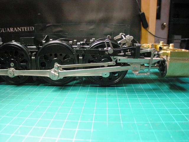

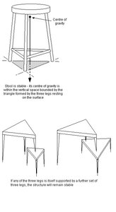

Основой принципа постоянного контакта колеса с рельсом является подвеска в трех точках.
Жесткая трех точечная подвеска сама по себе стабильна. Стабильность подвески основана на том, что любой объект, опирающийся на три точки, всегда будет поддерживать контакт между этими точками и поверхностью, на которой он находится при условии расположения центра тяжести в пределах площади опоры.
Наоборот, положение объекта, опирающегося более чем три опоры, будет неустойчивым, если он установлен на неровную поверхность. Подвижной состав железных дорог не может иметь три колеса. Масса локомотивов и вагонов распределяется на две и более оси. При этом, принцип устойчивости трехточечной подвески применим и к таким конструкциям. Распределение веса на три точки выполняется с помощью дополнительных балок – балансиров. Система сохранит устойчивость, если нагрузку дополнительных опорных точек объединить в качестве одной из опор трех точечной системы.

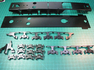

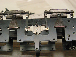

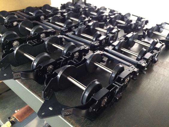

Другими словами, все буксы осей собираются в группы. Связь букс в каждой группе осуществляется балансирами, т.е. увеличение нагрузки на одну буксу подключает к работе другую. Таким образом, вся группа взаимосвязана и играет роль одной точки подвешивания (одной опоры трёхногой табуретки :D )
В модели 3-точечное подвешивание выглядит примерно так
В своих моделях Aster тоже реализует эти принципы. О конструкциях астеровской подвески чуть позже.

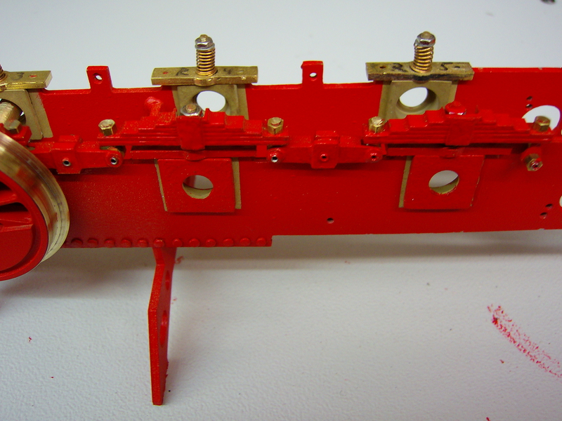

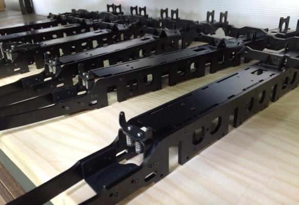

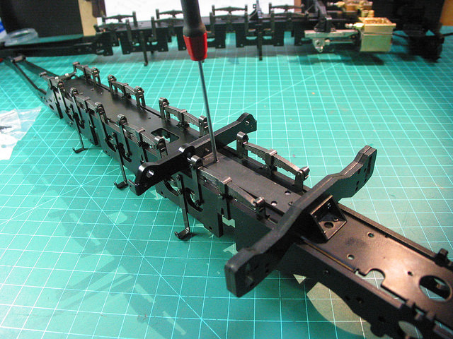

Продолжу о подвеске.

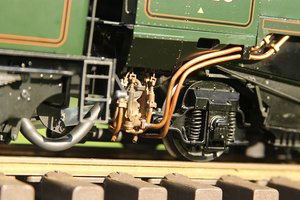

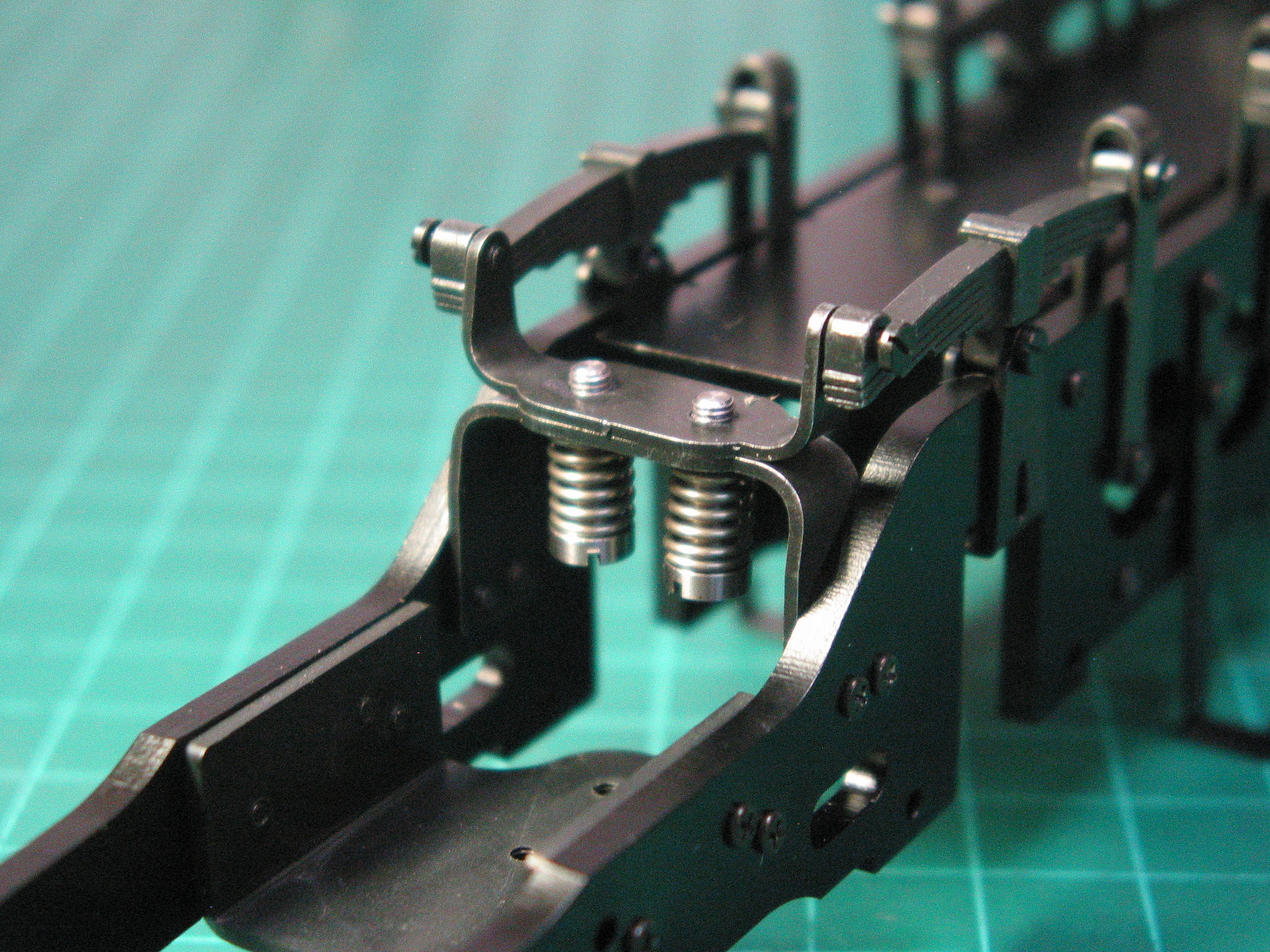

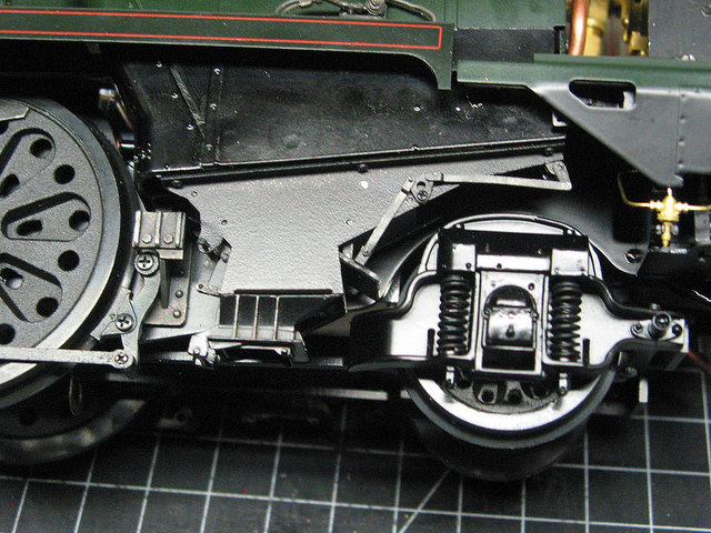

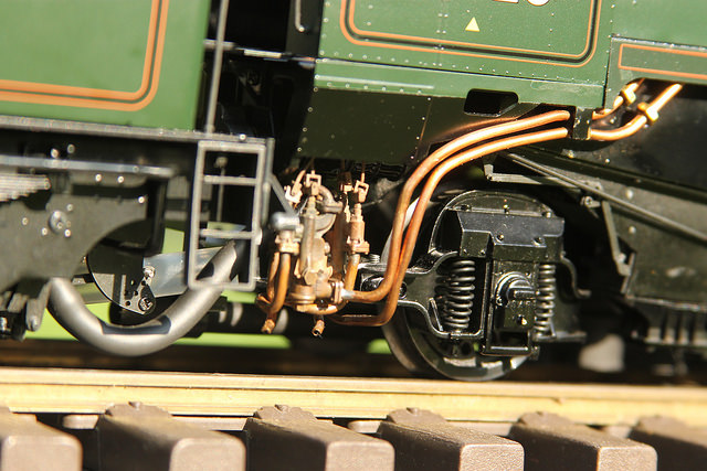

В реалистичных моделях Aster до мелочей повторяются типы подвешивания прототипов: с нижним и верхним расположением рессор. Конечно, всё это реализуется модельными методами, которые имеют свои секреты.

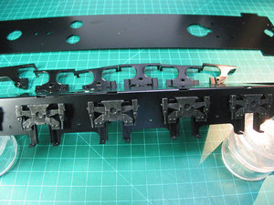

Вот, например, пружинная подвеска, спрятанная в отливку рессоры. Тем не менее балансирная связь присутствует
Иногда применяются реальные листовые рессоры на каждую буксу оси
При верхнем подвешивании чаще использованы литые псевдорессоры, опирающиеся на буксы скобами, но также связанные балансирами в группы
Получается жестко связанная конструкция, подпружиненная в крайних точках группы. Пружины не всегда реалистичны, поэтому спрятаны от глаз
На некоторых моделях Aster бывает и безбалансирная подвеска, когда отдельная пружина опирается на раму в одной точке и на верхнюю часть буксы другим концом. Такие примеры не часты и встречаются в основном на относительно недорогих моделях.

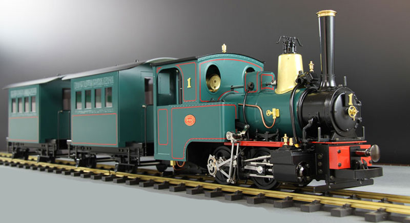

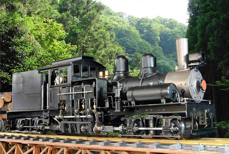

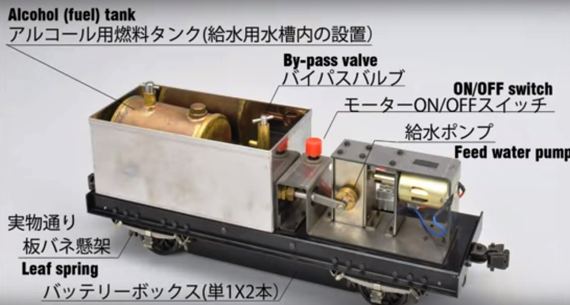

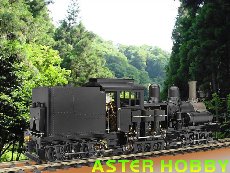

Первая модель это Shay класса B. Выпуском этой партии американских узкоколейных лесовозов Aster пополнила парк аналогичных моделей 1977 года. Изменения были незначительными
Традиционно для гартенбана модель отапливалась газом. Имелся насос на оси задней телеги.

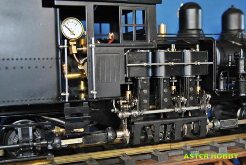

Аналогично прототипу блок из 3-х цилиндров крепился справа и приводил в действие карданную передачу

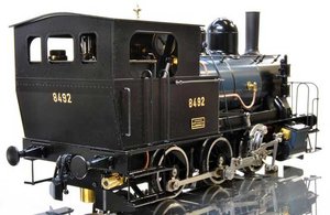

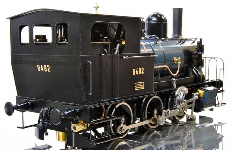

Вторая садовая модель - узкоколейник Krauss в масштабе 1:20. Всю инфу по нему сведем к картинке и видео производителя

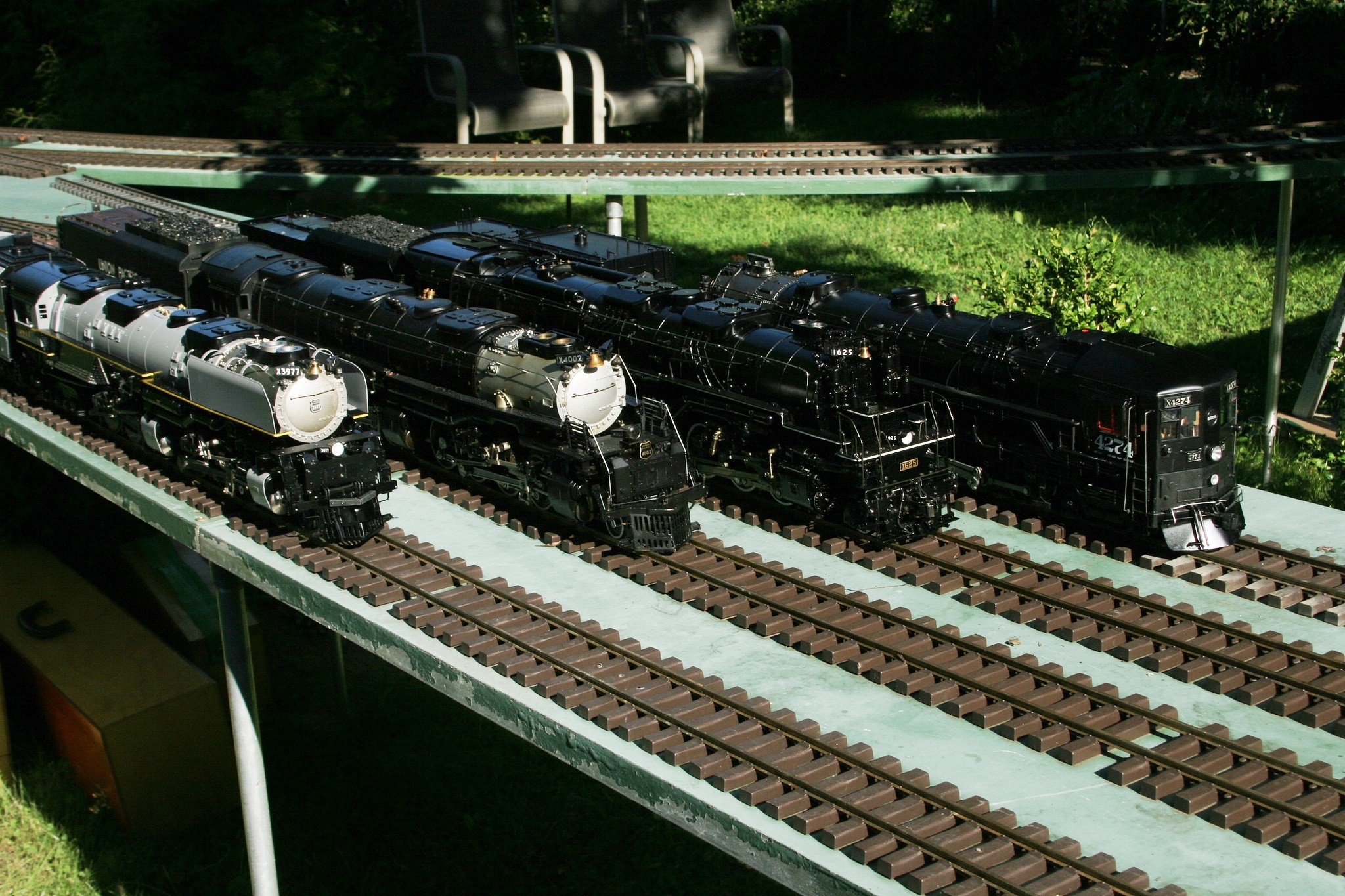

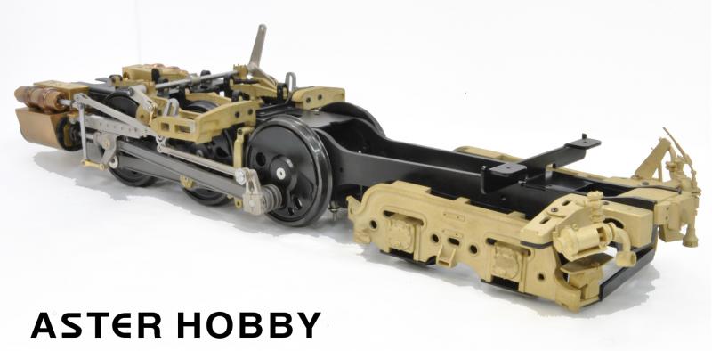

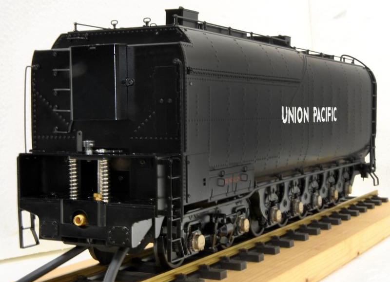

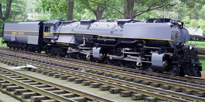

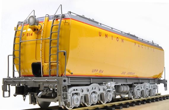

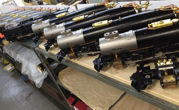

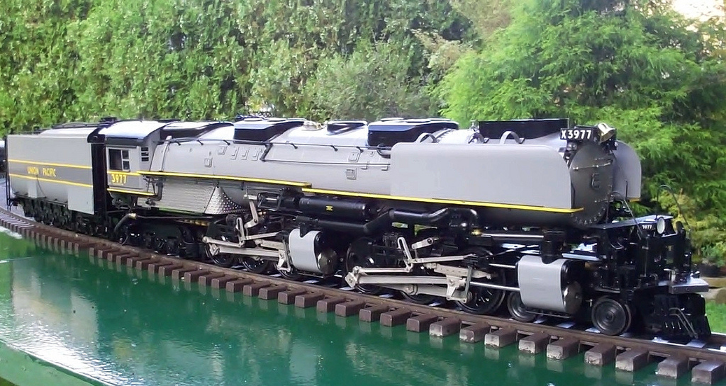

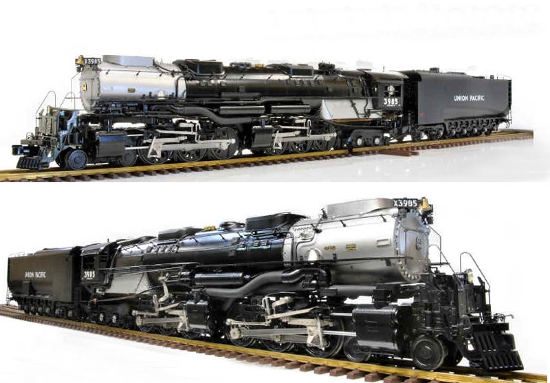

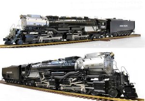

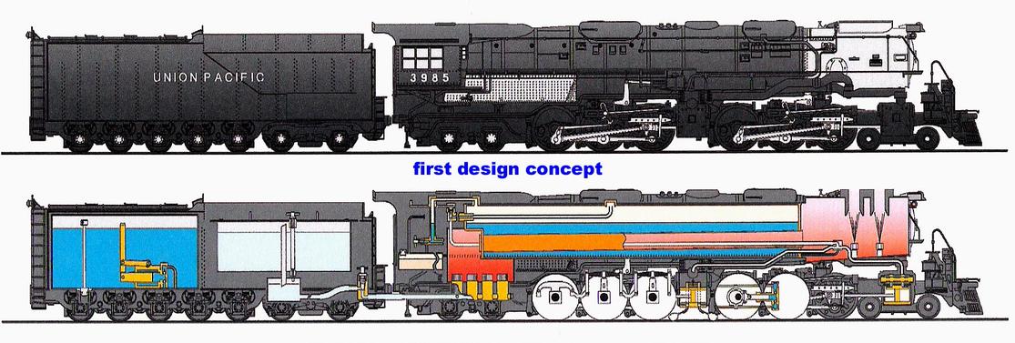

Модель Aster 2012 года, знаменитый Union Pacific Challenger в масштабе Gauge One, многие считают лучшим творением компании. Являясь младшим братом UP Big Boy колесной формулы 2-4+4-2, новый паровоз 2-3+3-2 превзошел своего одноклассника по технической оснащенности, деталировке и дизайну. Модель выпущена в двух версиях: черной Union Pacific Challenger № 3985 и серой пассажирской Union Pacific № 3977. По заказу был доступен черный вариант модели без надписей с прилагаемыми декалями Rio Grande, Clinchfield или Great Northern.
Модель получила котел типа С с жидкотопливной горелкой, действующие продувочные краны на всех четырех цилиндрах, диодное освещение с питанием от аккумулятора и всё функциональное оборудование, присущее последним локомотивам Aster. Выпуск пара осуществлен в отдельные конусы от каждой группы цилиндров.
Осевой насос установлен на эксцентрике оси передней секции рамы. Балансирная подвеска полностью повторяет конфигурацию прототипа. В модели применены цилиндрические золотники сборной конструкции, отлично показавшие себя на недавней модели BR 9F

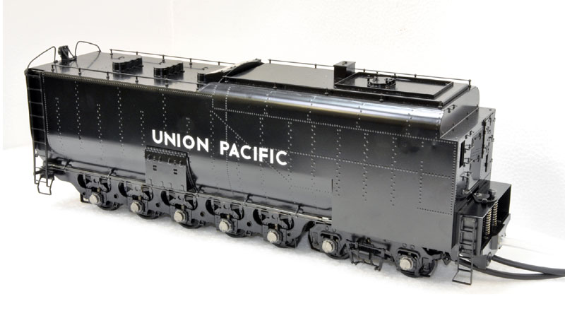

Тендер воспроизведен очень детально. Тележки тендера с балансирной подвеской и отличным обвесом. В модели использовано большое количество литых деталей, что добавляет реализма.
Историю Challenger в Union Pacific описывать нет смысла, она широко известна. Внимания заслуживает факт приобретения нескольких локомотивов производства Baldwin железной дорогой Рио-Гранде в 1943 году. Еще пять паровозов № 3800 - 3805 дорога заказала ALCO. Они были идентичны локомотивам UP. Позже несколько Challenger-ов дорога продала Clinchfield Railroad.
Еще один владелец локомотивов этого типа Great Northern приобрел две машины сборки ALCO у SP&S Railroad. Они отличались от паровозов UP немного измененным расположением цилиндров, одной дымовой трубой, наклонной крышей будки, косметической отделкой и имели совершенно иной тендер.
Технически сложная и дорогостоящая модель выпущена в количестве 100 экземпляров. Лок отличный. Неслучайно он входит Большую четверку паровозов, олицетворяющих мощь американских машин.

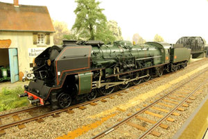

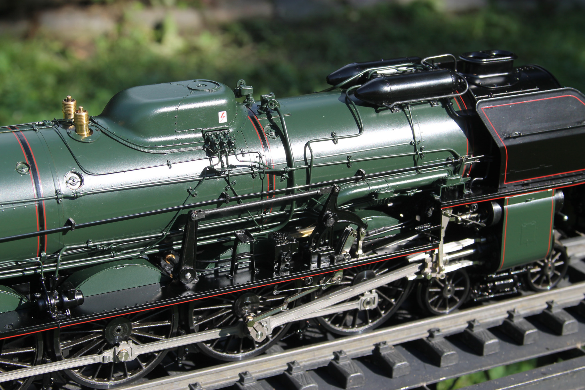

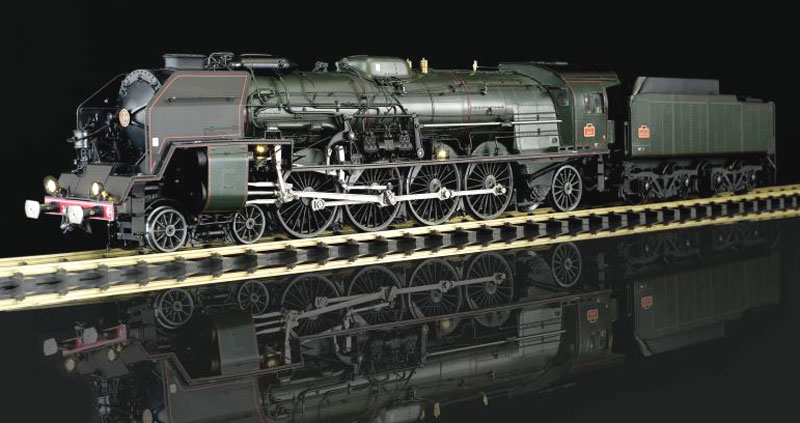

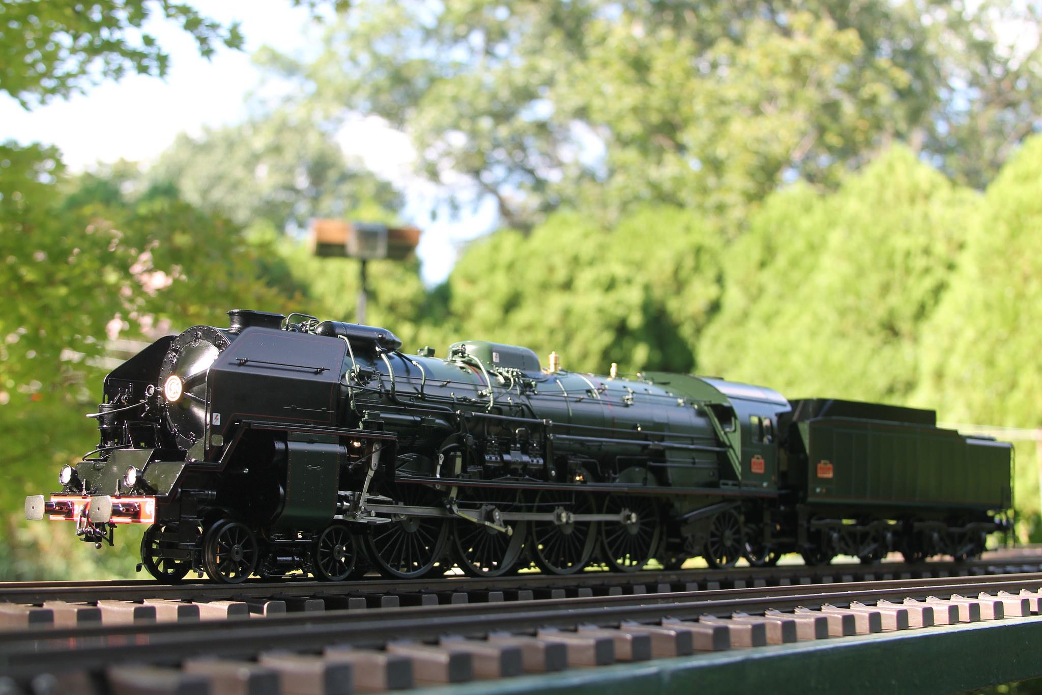

Следующая модель мой фаворит, поэтому беспристрастного описания не получится. Тем не менее, постараюсь не сорваться на щенячий визг восторга :D

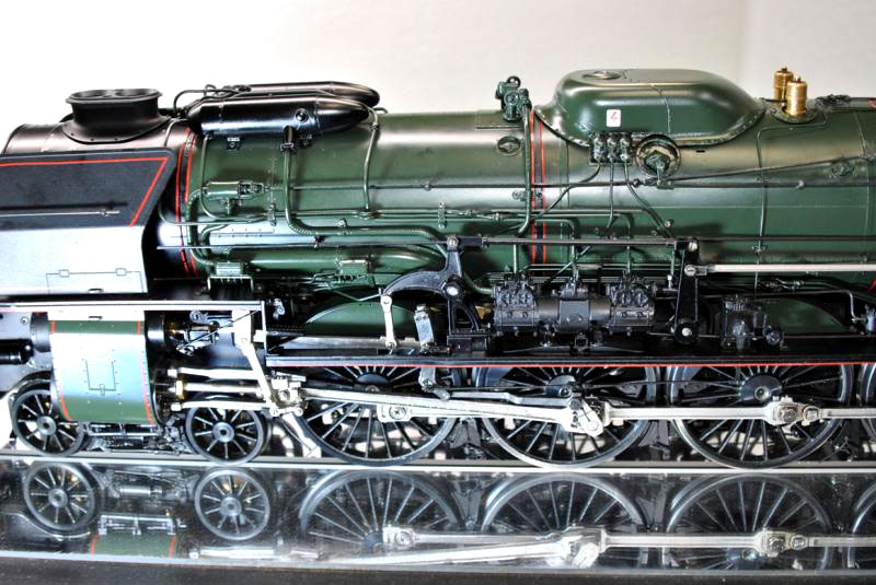

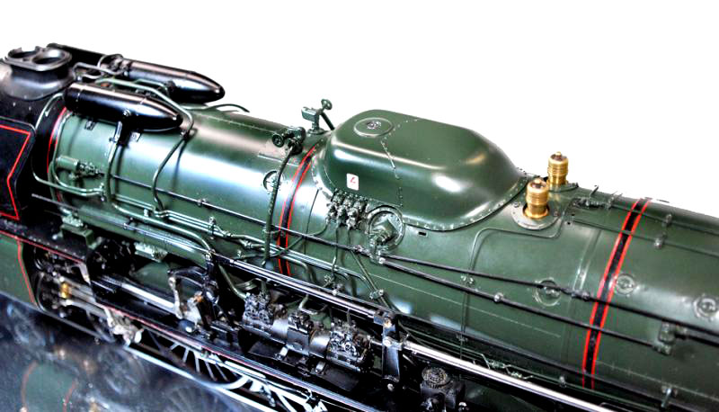

В модели французского 4-цилиндрового паровоза SNCF 241P (2-4-1) Aster воплотила самые передовые технические идеи, разработанные Aster Hobby Co. Inc. за свою историю.
Следуя конструкции прототипа, компания реализовала принцип двойного расширения пара в цилиндрах высокого (Д=10мм) и низкого (Д=13мм) давления. Применена довольно сложная система подачи пара к внутренним цилиндрам, которые объединили в один блок и разместили в центре рамы. Цилиндры оснащены продувочными клапанами с управлением из будки.
Модель имела котел локомотивного типа – самый эффективный, но очень непростой в изготовлении. Предусмотрено два варианта отопления модели: спиртом и углем. В последнем случае горелка менялась на колосники и устанавливался шлаковый бункер (зольник). В двух жаровых трубах большего диаметра установлен перегреватель пара.
Внизу между полотнами рамы размещен довольно крупный свисток. Дело в том, что тон парового свистка напрямую зависит от длины резонатора (физика неумолима). Из-за недостатка места и нежелания портить внешний вид модели часто трубка модельного свистка короткая. Это дает высокий звук, при высоком давлении пара переходящий на писк. В модели SNCF 241P разместили крупный резонатор рядом с трубками осевого насоса, немного их изогнув. Конструкция получилась тесная, но солидная.
Каждая букса ведущих колес подпружинена отдельно, но связана в своей группе балансирами, имитирующими нижнее рессорное подвешивание. Бегунковая тележка имеет свою пружину подвески и возвращающий механизм, позволяющий плавно проходить кривые на высокой скорости.

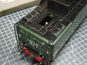

Такой детализации тендера на других моделях не припомню. Очень круто! Помимо традиционного ручного насоса, погруженного в емкость для воды, в отдельном отсеке размещен аккумулятор. Модель оснащена действующими фонарями и многоточечной (!) подсветкой экипажа. В модели реализован демпфер винтовой упряжи - классная опция для ведения тяжелых составов.
В общем, Aster постаралась как могла! Оснащение и деталировка модели превзошла все даже самые требовательные ожидания. Партия локов произведена в 2012 году в количестве 100 машин. Предлагались как киты, так и собранные модели. Паровоз красавец, однозначно!
Видео испытаний на заводском треке

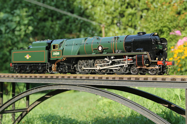

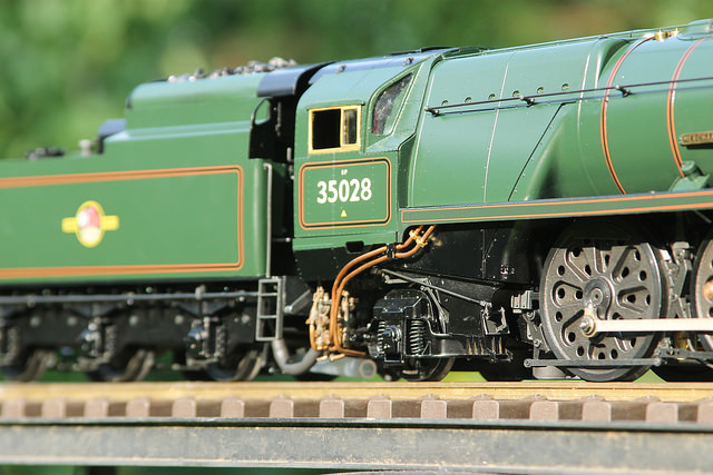

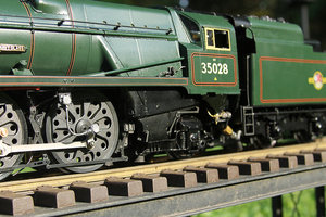

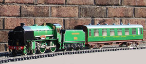

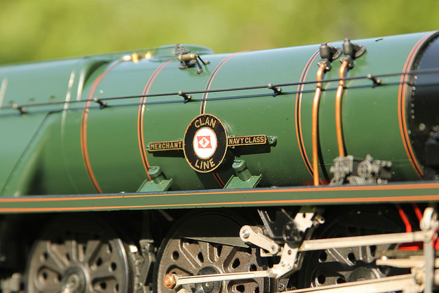

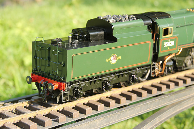

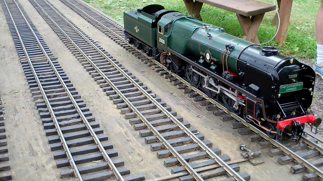

Самую свежую тройку моделей Aster начинает паровоз класса Rebuilt Merchant Navy колесной формулы 2-3-1, построенный под руководством известного конструктора Оливера Булейда (Oliver Bulleid).
Последователь Найджела Гресли, этот талантливый инженер не всегда однозначно воспринимался консервативными мэтрами из-за своих инновационных решений. Тем не менее, именно ему поручили разработку конструкции мощного локомотива для тяжелых скорых поездов, отправляющихся из лондонских терминалов Waterloo и Victoria. Сегодня кажется невероятным, что в самые мрачные дни Второй мировой войны Британия нашла возможность постройки высокотехнологичного экспресса. Первый локомотив класса Merchant Navy под номером 21C1 (позже № 35001), вышедший из ворот завода в 1941 году, носил название Channel Packet. Его надежность и блестящие тяговые характеристики доказали несостоятельность критики и до 1949 года были построены еще 29 однотипных паровозов. Паровозы класса Merchant Navy напоминают West Country / Battle of Britain class, но значительно крупнее и мощнее. По этой причине они использовались на основных магистралях, допускающих поврвышенную нагрузку на ось.
Прототип модели с номером 35028 «Clan Line» был приобретен у британских железных дорог в 1967 году обществом Merchant Navy Locomotive Preservation Society (MNLPS) и до сих пор находится в рабочем состоянии. Модель имеет три цилиндра с плоскими золотниками, поскольку цилиндрические оказались менее практичными в данном случае. Тендер модели воспроизводит тип «третей серии» объемом 6000 галлонов.

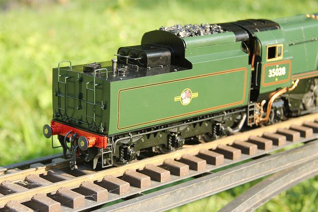

Модели Rebuilt Merchant Navy заводской сборки несут номер своего прототипа (35028), паровозы в виде наборов номеров не имеют и могли быть пронумерованы по выбору заказчика. Всего в 2014 году построено 150 моделей.
В приведенную ранее таблицу характеристик Merchant Navy не попал (табличку собирал еще до выхода этой модели). Для интересующихся приведу данные в прежнем формате:
Диаметр ведущих колес 59 мм, колеса тележек и тендера – 29мм. Диаметр каждого из трех цилиндров 12мм, ход поршня 20 мм.
Тип котла –«С» емкостью 255 мл при 80% заполнении. Рабочее давление пара 3-4 кг/см2.
Арматура котла:2 предохранительных клапана, манометр, водоуказательная трубка, клапаны продувки цилиндров, регулятор, краны сифона и пароперегревателя. Смазка цилиндров вытеснительным лубрикатором .
Тендер с ручным насосом (плунжер Д 11 мм × 12 мм хода), запас воды – 190 мл. Емкость спиртового бака 180 мл.
Минимальный радиус кривой пути 3 метра.
Описание получилось сдержанным, впрочем, как и лаконичный дизайн модели

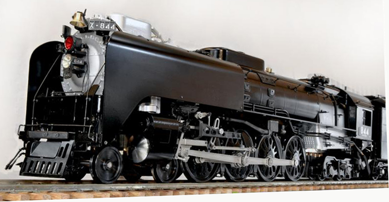

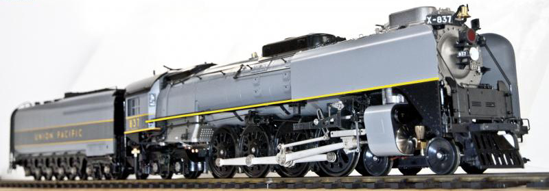

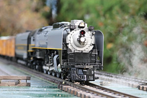

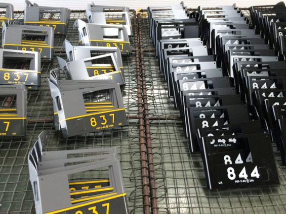

Теперь уже прошлый 2015 год знаменателен выходом еще одного американского красавца – модели паровоза Union Pacific серии FEF. После предыдущих двух моделей в уменьшенном британском габарите этот лок выглядит громадиной.
Первые 20 паровозов Union Pacific FEF № 800-819 (2-4-2) были построены для Union Pacific компанией ALCO в 1938 году. Более эффективные и быстрые, они должны были заменить на основных линиях доминирующие в то время локомотивы типа 2-4-1. Решить эту задачу удалось, когда год спустя в UP поступили еще 15 единиц новой серии № 820-834, оснащенных бОльшими цилиндрами. Последние локомотивы получили тяжеловесные тендеры, названные «сороконожка», вместо ранних 6-осных. Эти локомотивы принято называть "four-eight -four" по их колесной формуле.
Первая партия из 20 паровозов получила название FEF-1, вторая модификация называлась FEF-1 и окончательная серия из десяти локомотивов № 835-844, построенных 1944 году, названа FEF-3.
Паровозы FEF отапливались углем и нефтью. В годы войны при большом спросе на нефть почти все машины переделаны на угольное отопление, а по окончании – большая часть локов получила свои мазутные баки обратно. Оснащенные подшипниками качения, паровозы показали отличную конструкционную скорость. В целях безопасности она была ограничена 110 миль в час. Скоростные и мощные FEF прежде всего использовались для ведения тяжелых пассажирских поездов, а также грузовых составов, перевозящих почту и скоропортящиеся товары. В середине 1950-х годов, по мере перехода на дизельную тягу, серия FEF была утилизирована. Стараниями энтузиастов печальной участи удалось избежать лишь немногим машинам. Один из них Union Pacific FEF № 844, который до сегодняшнего дня участвует в частных показах и массовых мероприятиях.
Паровоз Union Pacific FEF 844 признан поклонниками во всем мире одним из самых значительных действующих американских паровозов. Разрабатывая модель, инженеры Aster Hobby производили замеры именно с этой машины. Все детали и особенности прототипа воспроизведены в точности. UP FEF 844 был построен в черной окраске, а пассажирская версия получила ливрею "Greyhound", соответствующую реальному паровозу № 837.

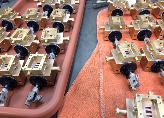

Модель выпущена партией 130 экземпляров. Вес модели с незагруженным тендером 14,2 кг. Диаметр литых ведущих колес 63 мм. Форма колес необычная, все колеса отличаются противовесами и формой вырезов. На восковках для литья не экономили :)

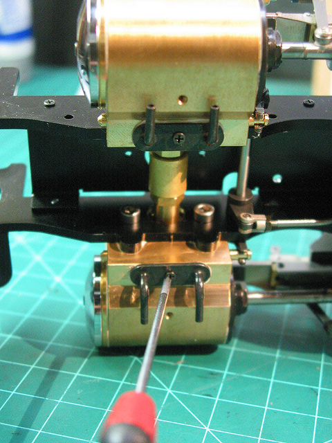

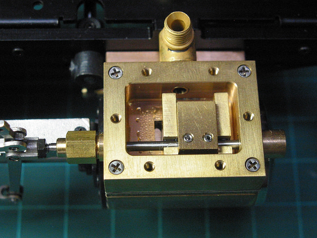

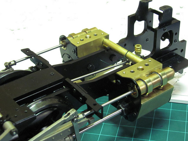

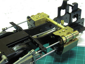

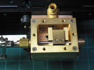

Два цилиндра диаметром 15 мм оснащены плоскими золотниками. Из передней и задней полости каждого цилиндра выведены продувочные трубки. Краны продувки поворотные цилиндрические , т.н. D-образного сечения. Выход отработанного пара из цилиндров в отдельные конусы (уменьшает сопротивление парового тракта)

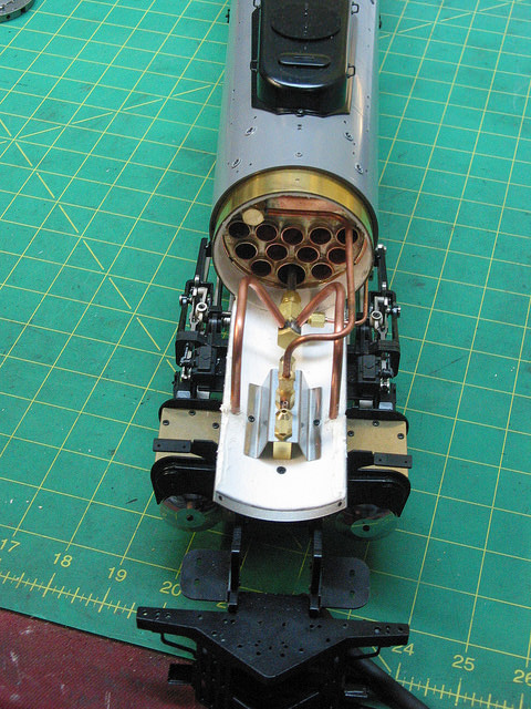

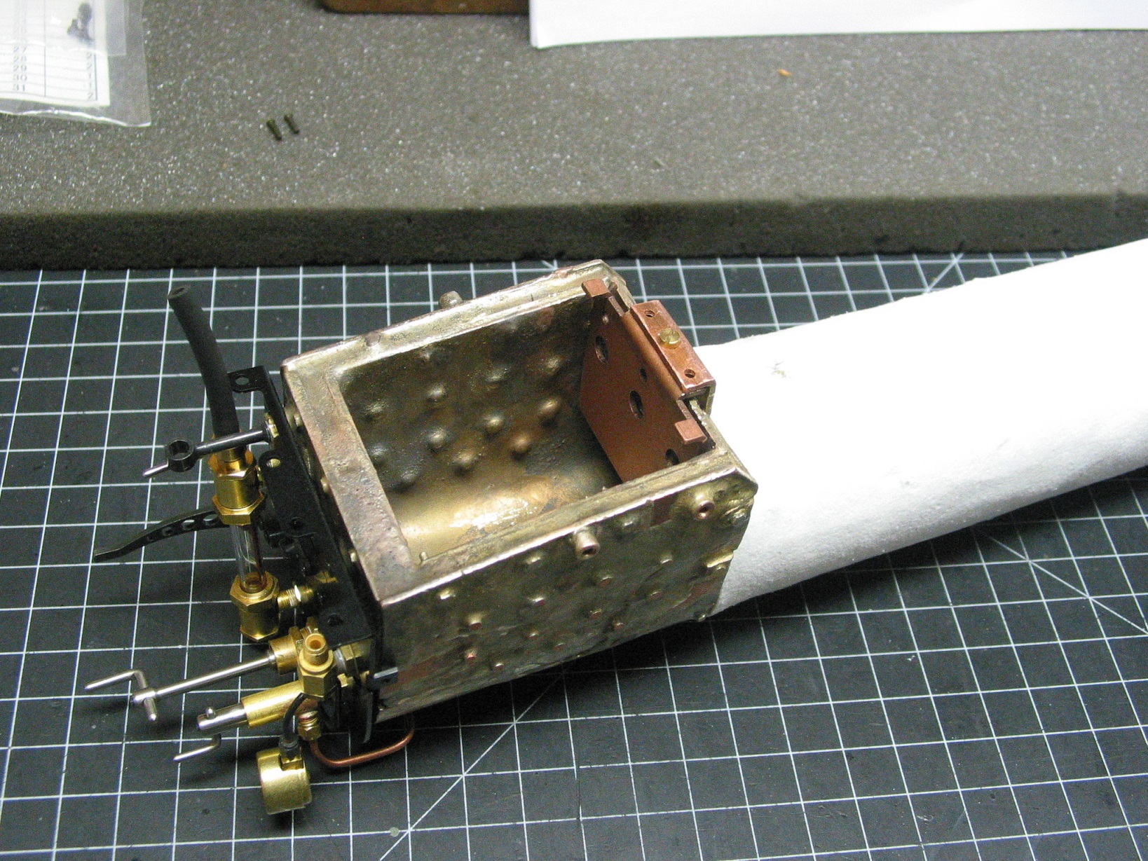

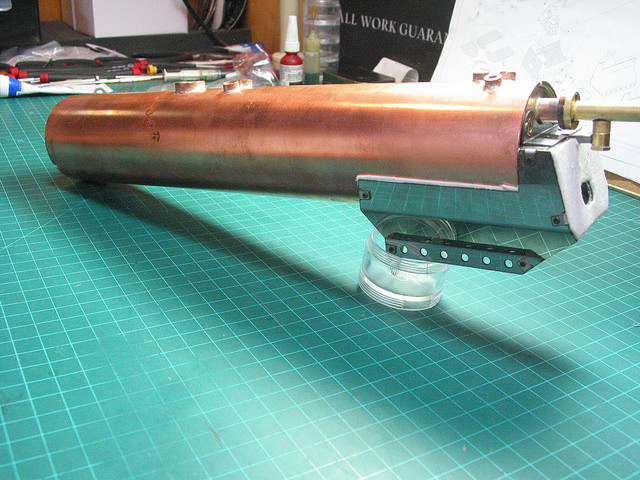

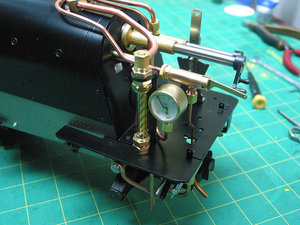

Котел типа «С» с 1 жаровой и11 дымовыми трубами. Топка под спиртовую горелку выполнена из нержавейки и внутри облицована керамической ватой. Модель имеет однотрубный пароперегреватель и полный набор стандартной арматуры.

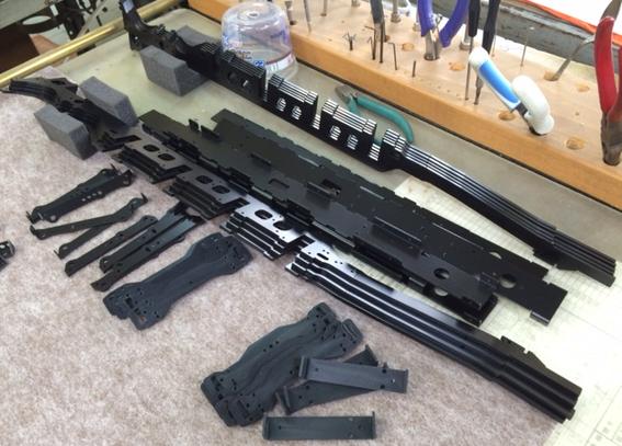

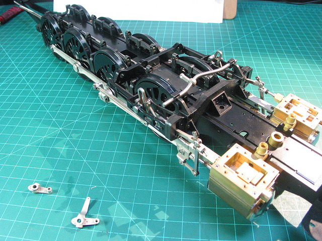

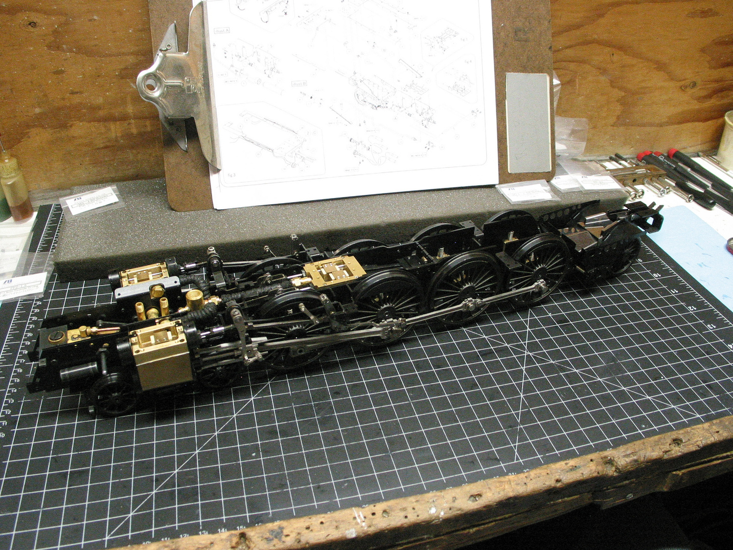

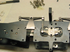

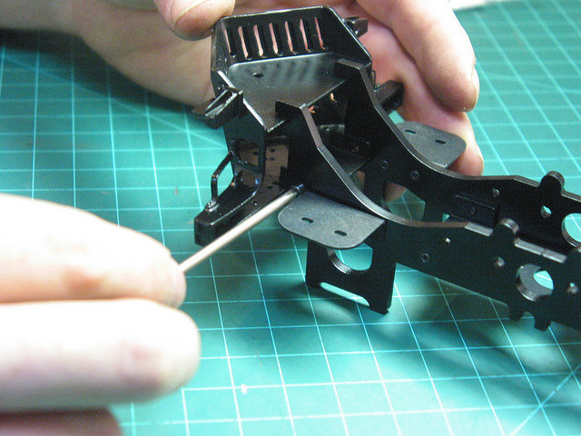

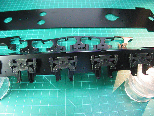

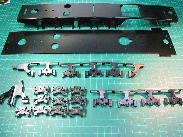

Рама паровоза из отдельных полотен, соединенных штампованной панелью и узлами межрамных скреплений и стяжных ящиков.

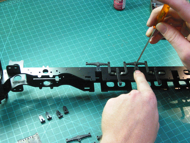

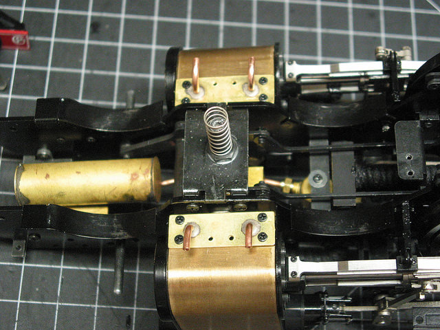

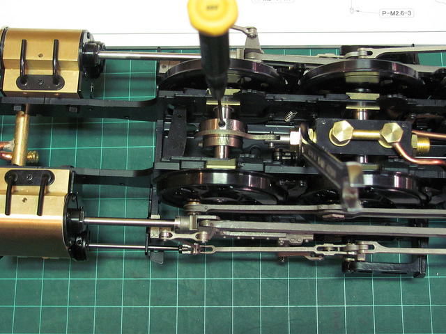

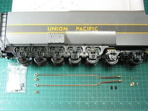

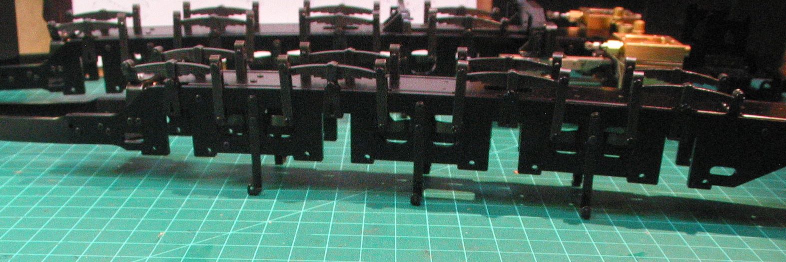

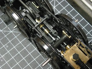

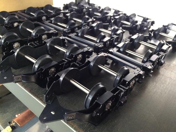

Подвешивание трехточечное. Буксы осей, как и у прототипа, с подшипниками качения. Это первая модель Aster c такими подшипниками, похоже, не последняя. Подвеска балансирная. В паровозе балансиры соединяют литые детали рессор со спрятанными пружинами. Ведущая ось с эксцентриком для привода насоса. Система подпитки воды с байпасной линией (краны под будкой).

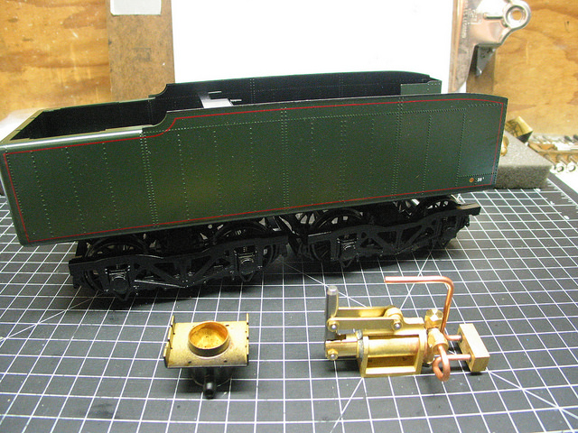

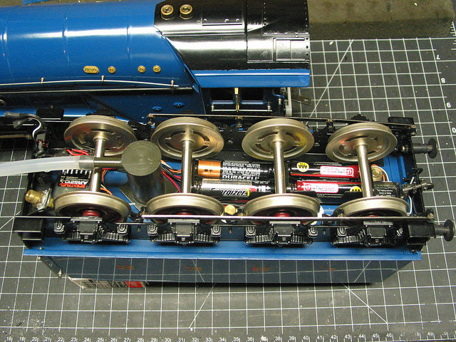

Более мутная система в подвешивании осей тендера – каждая букса с пружиной, которая верхним концом опирается на конец балансира.
Тендер вмещает 830 мл воды. Запас топлива – 600 мл спирта (хе-хе, больше литра водочки на одну заправку).

Небольшое дополнение к видео.

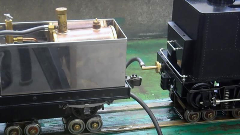

Для американских монcтров Aster предложила занятную опцию - дополнительный прицепной тендер
Полтора кило зеленых и к штатному черному цепляем желтый 8-), при этом страшно радуясь легкости кошелька и реализму лока.
http://www.asterhobbyusa.com/water-tank-car.html

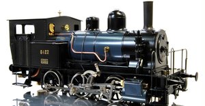

В 2016 году запланирован серийный выпуск модели швейцарского паровоза 0-3-0 серии SBB Е 3/3 "Tirgerli". Пилотная версия была представлена на выставке Paris Model Train Expo 12 мая 2015 года европейским домом компании Aster Europe. Видео проката пилотной модели на британском клубном треке уже мелькало в сети.
Компания заявила основные характеристики будущей модели: Масштаб 1:32. Длина 272,5mm. Диаметр колес 32,5 мм. Котел типа «С» отапливается спиртом (о емкости котла и топливного бака данных нет). Минимальный радиус - 2м.
Два цилиндра диаметром 12 мм, ход поршня 17 мм. Мы как-то говорили о влиянии диаметра колес и радиуса кривошипа на тяговые характеристики моделей. У этого парня при небольшом колесе радиус кривошипа аж 17 мм – тяговитый малыш получается. Его пригрузить посильнее и будет таскать составы очень даже не маленькие.
Прототип строился Swiss Locomotive Works (SLM) в городе Winterthur для Федеральной железной дороги Швейцарии (SBB). Всего на основных и маневровых операциях работали 83 паровоза серии SBB Е 3/3 Tigerli. Все они были построены в период с 1902 по 1915 год.
Небольшой двухцилиндровый «Тигрёнок» работал насыщенным паром. Конструкционная скорость локомотива составляла 45 км/ч (после модернизации – 50 км/ч). При полном весе 35 тонн он нес 4,2 т воды и 1,7 т угля.
Из-за нехватки угля в Швейцарии во время Второй мировой войны, два локомотива были приспособлены для нагрева воды в котле электрическими нагревателями. Это потребовало пантографа на крыше будки, трансформаторов и электрических нагревательных элементов внутри котла. Хотя это работало неплохо, оба паровоза по окончании войны вернулись к угольному отоплению.
Еще одна необычная новинка. На сей раз… вагон.
Это не первый опыт Aster в вагоностроении. Первый вагон был построен в 1975 году вначале модельной деятельности компании. Вагончик получился простеньким. Судя по всему, он был сделан в качестве дополнительного приложения к премьерной модели локомотива Southern Railway "Schools" Class, чтоб первым покупателям было что катать. Начинание явно не имело коммерческого успеха и в дальнейшем вагоны компанией не строились.
Сейчас модель товарного вагона класса К2 выпущена с необычной целью. Вагон нес прицепной запас воды и топлива для увеличения времени работы небольших танковых локомотивов.
Две новинки 2016 года демонстрировались вместе и неплохо смотрятся в стиле своей модельной эпохи.
