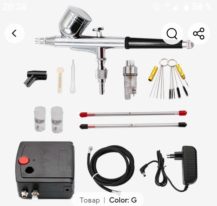

Описывать все предметы нет смысла, все знают за чем они нужны. Лично я считаю что самое ценное в данном наборе, естественно, компрессор, аэрограф, сопла с иглами, фильтр и шланг. Остальное приятные дополнения.
Фильтр в данном случае особо и не нужен, но он сглаживает пульсации воздуха и удобнее держать в руке аэрограф. А вот при подключении к масляным компрессорам или к централизованной пневмо системе ещё как будет полезен . Аэрограф точная копия BD-130, отличий, кроме отсутствия маркировки не заметил. Он будет использоваться только под лак.

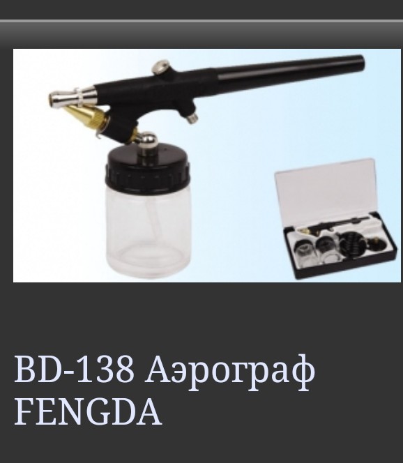

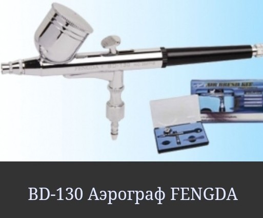

Испытания проводились с такими аэрографами. BD-138 с соплом 0,8 сразу выбыл - не хватает давления для захвата любой краски. При заливке просто растворителя образуется факел длиной пару сантиметров и все.BD130 с соплами 0,3 и 0,5 показал отличные результаты с акрилами и эмалями. Даже с ГФ-021
Теперь минусы: компрессор слабоват, красить быстро большим факелом не получится;
регулировка давления неудобная - винт имеет ход 4 оборота, но воздух реально регулируется на последнем полуобороте;

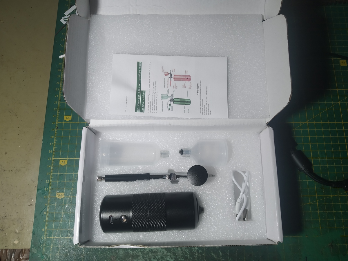

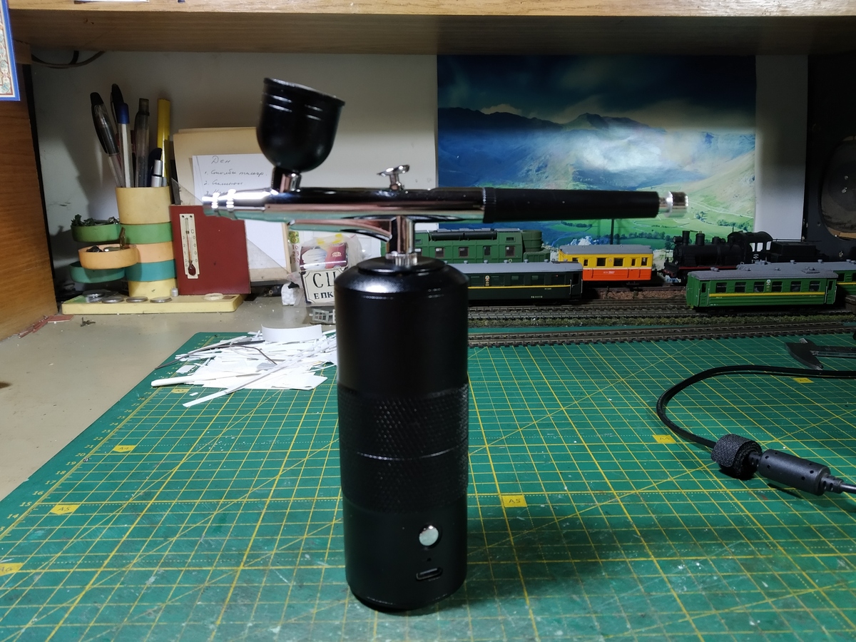

Поддержу и расширю тему.
В настоящее время стала актуальной автономность оборудования для аэрографии.
Нашёл вот такое решение. В названии темы ТС сделал акцент на бюджетности. Этот девайс можно приобрести в среднем за 500 грн., а при определённом раскладе, именуемом пакетным предложением, за 290. Суммарная стоимость аэрографа с ещё двумя полезными предметами получилась 409 грн. Бесплатная доставка в течении десяти дней. Ранее ничего не приходило быстрее трёх недель.
Красивая игрушка, но пока не тестировал. Отзывы на сайте продавца в целом благоприятные, но неизвестно, насколько беспристрастны модераторы...
Буду признателен, если кто-то поделится опытом эксплуатации.

Слышал про сильные пульсации воздуха данного девайса.youdmit писав: ↑05 липня 2024, 13:15Поддержу и расширю тему.
Красивая игрушка, но пока не тестировал. Отзывы на сайте продавца в целом благоприятные, но неизвестно, насколько беспристрастны модераторы...![]()
- Повідомлень: 584
- Имя: Андрей
- Звідки: Днепр
- Мой типоразмер: НО, N
- Has thanked: 1211 times
- Been thanked: 439 times
Re: Обзор дешёвого набора для окраски моделей
Я також про це чув. Стабільний потік повітря дає тільки ресивер.

Так а в чому проблема з'єднати аерограф з цією приблудою не на пряму а шлангом довжиною 2-3метра. І пульсація уйде.
Тут інше питання: який тиск та об'єм повітря за хвилину ця іграшка може стабільно дати?

Лвйфхак шланга 2-3 метри. Два штуцер, до аера, що накручуються на повітряний клапан та сіліконова трубка відповідного діаметру та потрібної довжини. В якості хомутів - фіксуючи проволока. В мене такий працює не один рік...

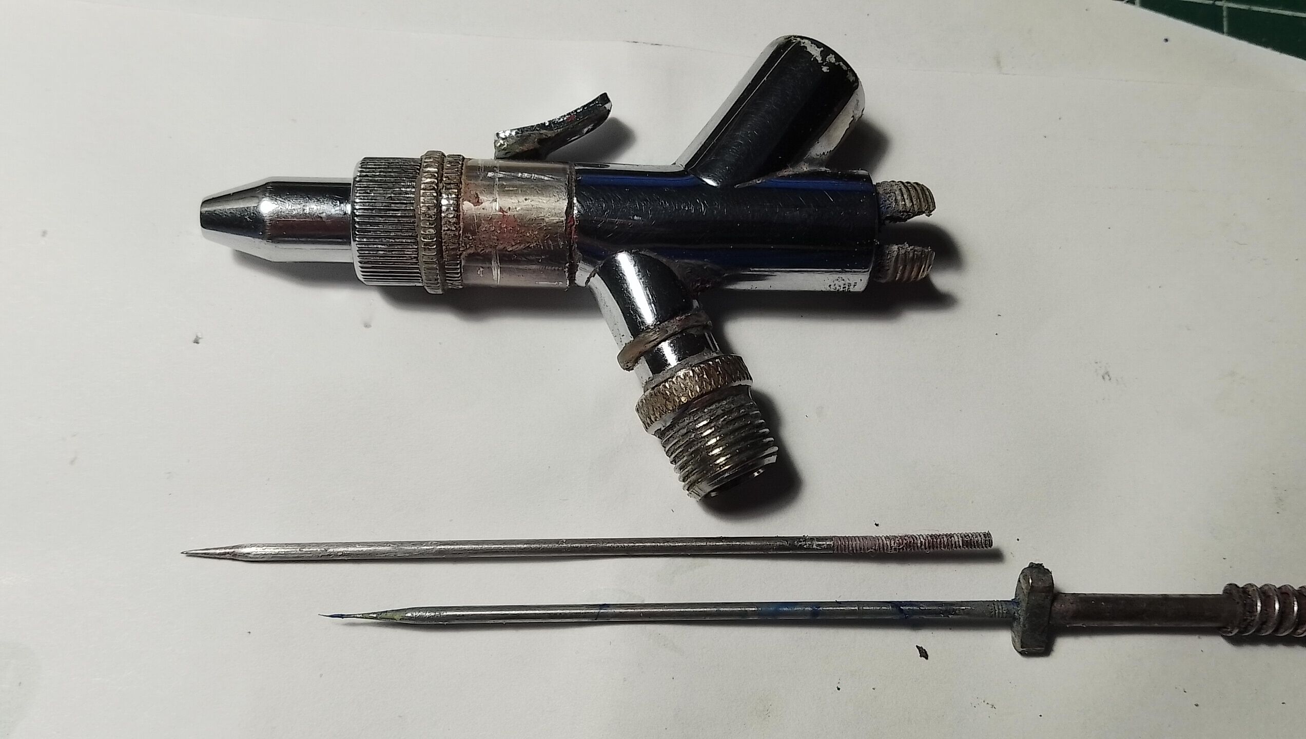

2) Аерограф. Історія цікавіша. Вирішив питання за копійки, без гемору, в принципі. Шляхом варіанту з аерографом "Етон", який також вироблявся на іншому заводі, під назвою Евістор". Як кажуть, скільки слів сказано в адресу цього виробу.
Дійсно, "у сім`ї не без виродку",
але не потрібно поспішати з висновками. Можна сказати так. Майже усе зводиться до того, що аерограф має властивість швидко забиватися фарбою, хоча, хтось десь казав, що це залежить виключно від правильного центрування сопла відносно насадки.
Але, я вирівшив питання інакше. Дуже швидко, в інеті, знайшов рішення по доробці "Етона". Вкоротив сопла, підточив голки. Одну на сопло 0,8, іншу під два менші сопла. І проблема щезла. Після цього, впав і робочий тиск (до 1єї атмосфери, ба, навіть трохи менше). Також, додам. Можливо, якість фарбування трохи гірша за сучасні аерографи, але, на фоні цього, аерограф геніально простий в усьому, переварює майже будь-яку фарбу, невибагливий до її якості (звісно, в певних межах). Якщо щось, то в процесі фарбування, його дуже легко почистити. І ще одне. З одного боку, це аерограф прямої дії, а з іншого, це, можна сказати, перевага. Бо, під дією потоку повітря, фарба висихає набагато швидше.
