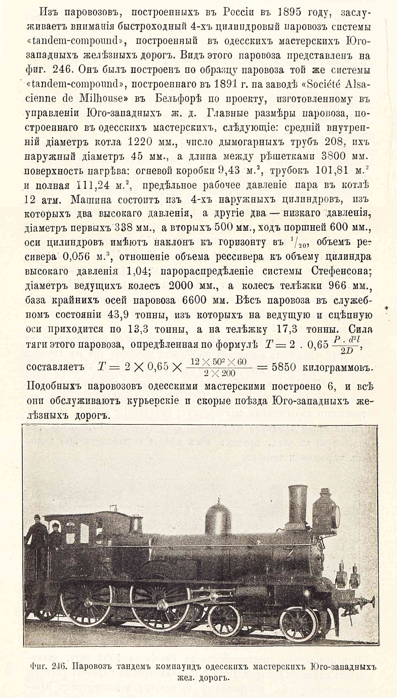

Собсно, описание этого паровоза в книге Я.В. Шотлендера "История паровоза за сто лет (1803-1903)", издание1905 года

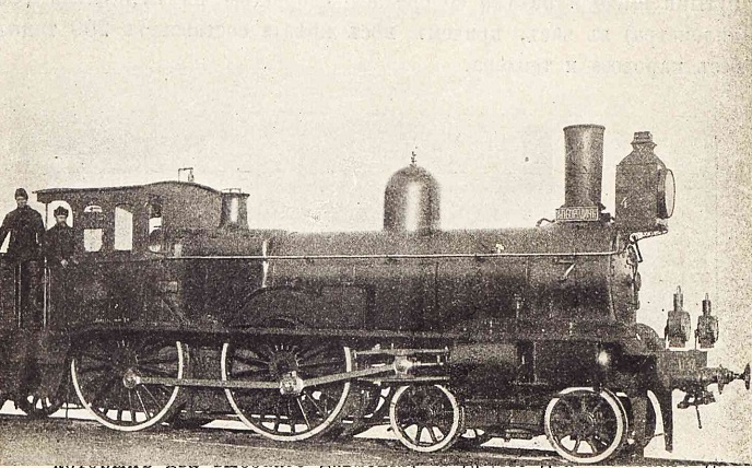

Первый паровоз серии (№101), который строился на французском заводе в Бельфоре несколько отличается от следующих шести (№№ 102-107), построенных в Одесских мастерских. Очевидно отличие бокового выреза будки, а также увеличенный диаметр бегунковых колес с 950 до 966 мм. Сравнивая характеристики этих паровозов в альбоме Ю-ЗЖД 1896 года, конструктивных отличий экипажа, котла и машины не нашел.
И еще. На фото плохо видно, но по-моему на одесских паровозах изменена форма окон на передней стенке будки. В 101-ом они круглые, а последующие - явно прямоугольной формы со скругленными углами.
