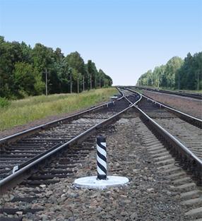

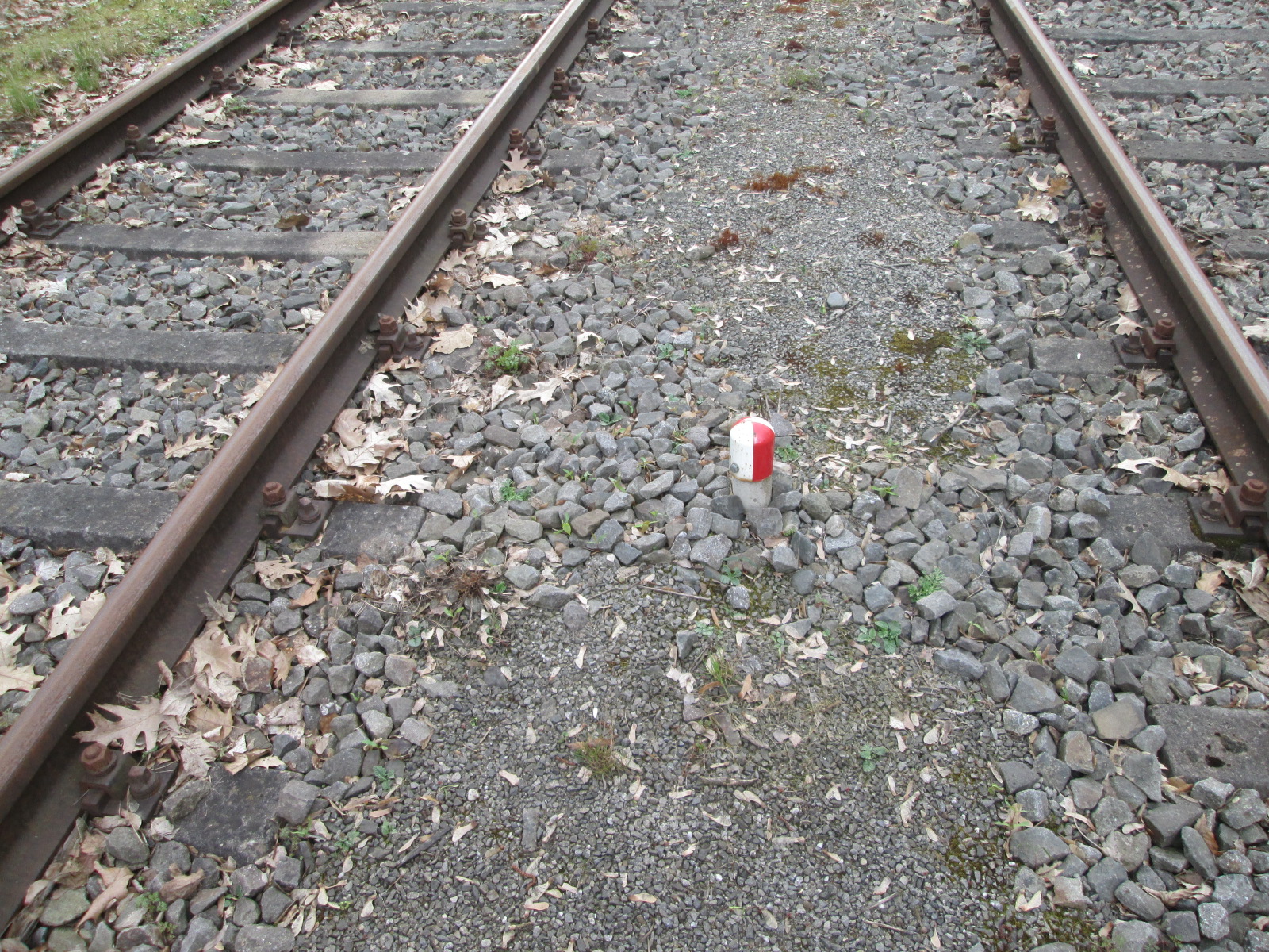

1. На многих фото существуют в районе стрелочных переводов, столбики между путями. Это не километровые столбы. На них нет никаких обозначений. И нет никакого смысла в километровых, пикетных (кому как удобнее называть) столбах, в таких местах. Я не нашёл описание их назначения, потому только могу предположить, что они нужны, как в метрополитене. Чтоб у машиниста, был дополнительный ориентир. Только в метро это для правильной остановки состава, а на жд, это возможно как дополнительные ориентиры в местах стрелочных переводов. Дополнительно к разметке и планке у стрелки. Заметил, что в основном, в тех же ППЖТ, стрелочные переводы ручные. Буквально сегодня с утра смотрел манёвры ТГМ 4 и ТГМ23 на предприятии в Прибалтике. И там перед стрелочными переводами, была остановка локомотивов постоянно. Примерно в районе такого же столбика. Моя догадка может быть верна? Если я ошибаюсь, подскажите правильное предназначение.

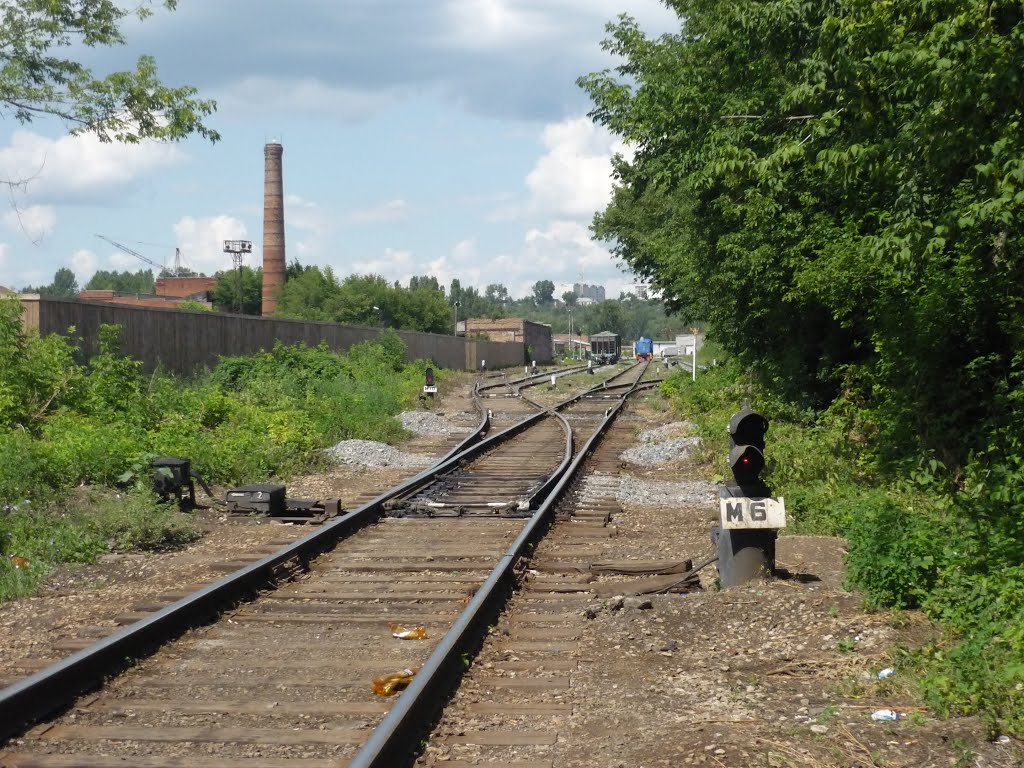

2. Хотелось бы понять, актуальны ли светофоры, применительно к моему настольному макету. В основном, я не видел нигде их в таких местах, но изредка проскакивают. Я к сожалению полный профан в этом вопросе и не могу сам понять, на сколько они актуальны. Конечно они бы оживили макет, но если им там не место, не хотелось бы, чтоб это выглядело глупо.

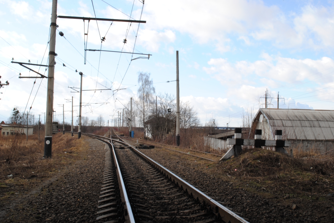

1. Здогадка в правильному керунку, але не зовсім так. Приведу витяг з Інструкції з сигналізації
2. Щодо світлофорів, то у вас можуть бути декілька маневрових. Хоча, якщо у вас по типу маневрового району з ручними стрілками, то світлофори там без потреби, оскільки тоді повинен бути якийсь маневровий диспетчер чи ДСП, який буде керувати цими світлофорами. Можна хіба на ПТО встановити світлофори, які будуть дозволяти або забороняти в'їзд на ПТО. Ними керує черговий по депо/ПТО.

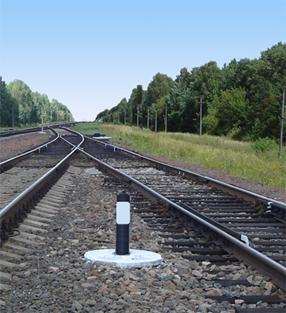

Від себе додам, що граничний стовпчик встановлюється в місцях, де відстань між осями колій, які сходяться або перетинаються, становить 4100 мм (габарит наближення споруд). А чи ручні стрілки, чи з електроприводами не має значення. Граничні стовпчики повинні бути біля кожного стрілочного переводу (глухого перетину).8.8.5. Граничні стовпчики вказують місце, далі якого на колії не можна установлювати рухомий склад у напрямку стрілочного переводу чи глухого пересічення. Фарбування граничних стовпчиків головних і приймально-відправних колій (рис. 8.29) повинно відрізнятись від фарбування граничних стовпчиків інших колій (рис. 8.30).

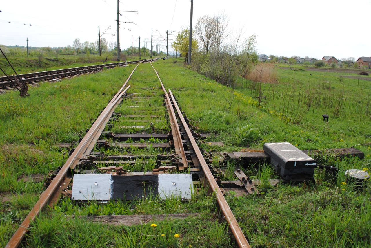

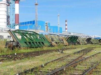

Сергей, хоть выше и рописали что и для чего, но я добавлю свои 5 копеек. Данные столюбики могут стоять возле любых стрелочных переводов. Сами значения не читал но когда увидел такое сразу догадался (и полагаю догадка правильная). Места до куда могут быть стоять составы или отдельный вагон или локомотив перед стрелкой, чтобы не было проблем проехать другому составу или локомотиву.

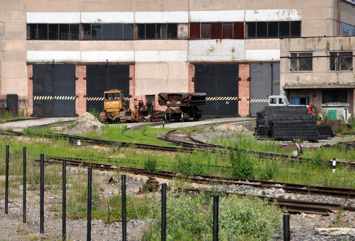

Вот мое фото что я видел То есть, слева если стоят вагоны, то до этого грибка или столбика, а справа может пройти спокойно состав или локомотив без всяких помех. Если чуть дальше, то будет аврал

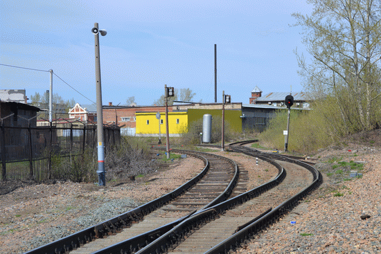

по световорам: сам посмотри еще раз. действительно т я не вижу на тех фотографиях, что с депо или птол, светофоры, так как там все ручное. светофоры стоят там, где управление стрелкой не ручное. и это качсается всх светофоров в том числе и маневровых

по светофорам, обдумаю размещение. Если у птол ставить, там их особо не будет видно с лицевой стороны макета. Это если только доставать со стола, чтоб нормально показывать, или для фотографирования. И опять же, двузначные карлики? Или я могу их разместить на ригель, через который у меня будет уходить труба от нефтекачки через пути? И получается, что светофору должны быть с обеих сторон птол? Или только со стороны депо? Как я понимаю, не имеет ведь значения, с какой стороны заходит локомотив на заправку песком и топливом. И тогда встречный вопрос по карликам на стрелке. Они в обе стороны должны быть? И получается по одному на каждый путь? И возможно ли тогда, притянуть их за уши к тому самому дежурному по птол? Или он отвечает исключительно за птол и значит в его управлении, исключительно светофоры на вход к птол и стрелочными он не имеет право управлять и тогда за уши никак не притянуть?

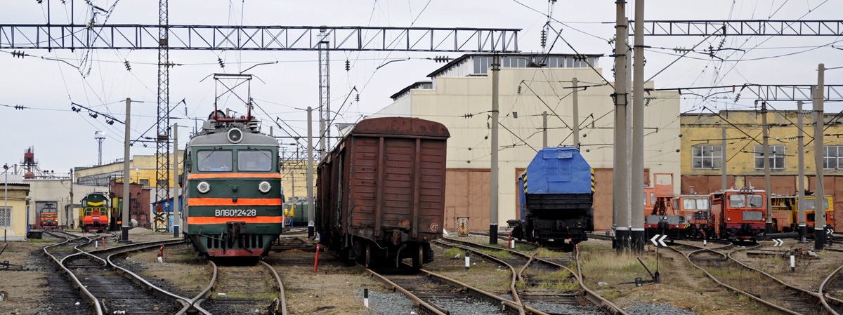

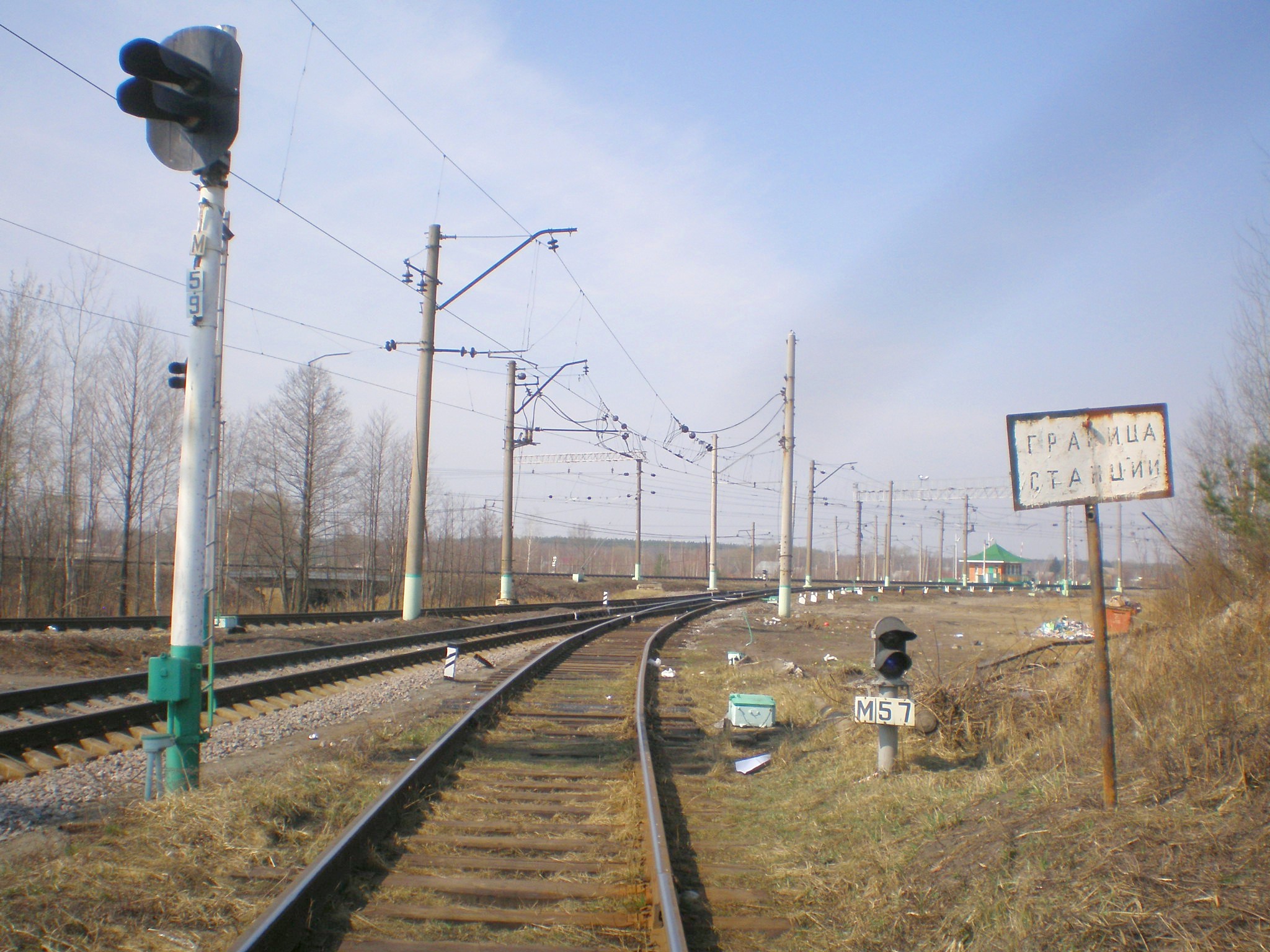

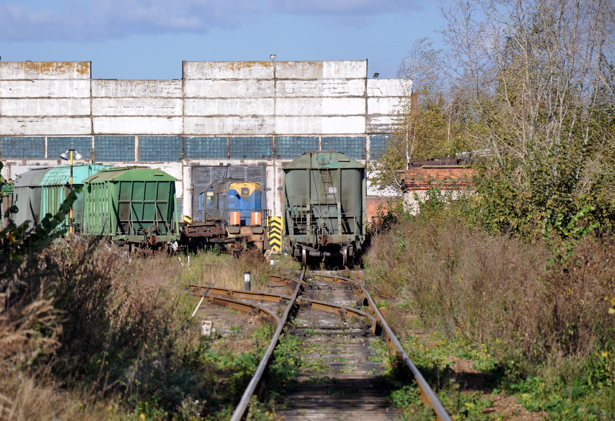

Светофоры на ПТОЛ ставятся как правило в крупных депо, там где стрелки автоматические и управляются дежурным по депо. Если депо маленькое, пром зона, ппжт, где стрелки ручные, то светофоры не ставят, они там ненужны, положение ручной стрелки не контролируется централизацией. ( т е если поставить светофор у ручной стрелки то дежурный все равно не будет знать положение стрелки и соответственно какой сигнал открывать.) В обязательном порядке ставится светофор на выезде из депо, пром зоны, ппжт на основные пути станции. Стрелка их ограждающая как правило автоматическая и контролируется дежурным по депо. Если из пром зоны есть возможность выезда на главные пути то на выходе из пром зоны ставят улавливающий тупик, нормальное положение стрелки в тупик. Что бы предотвратить несанкционированный выезд на главный ход.
Лок бригада выезжающая из депо получает разрешение на выезд у дежурного по депо, самостоятельно делает маршрут на ручных стрелках, подъезжает к выходному светофору и там уже запрашивает разрешение на выезд у ДСП. Только тогда стрелки ставятся по маршруту, открывается светофор и ДСП дает разрешение на выезд.
Если при выезде из депо нет возможности прямого выезда на главный ход, то улавливающий тупик может не ставится.
До сих пор есть станции полностью с ручными стрелками! Там есть стрелочные посты (количество зависит от размеров станции) и стрелочники, которые вручную делают маршрут по указанию ДСП. После докладывают о готовности маршрута и тогда ДСП открывает светофор.

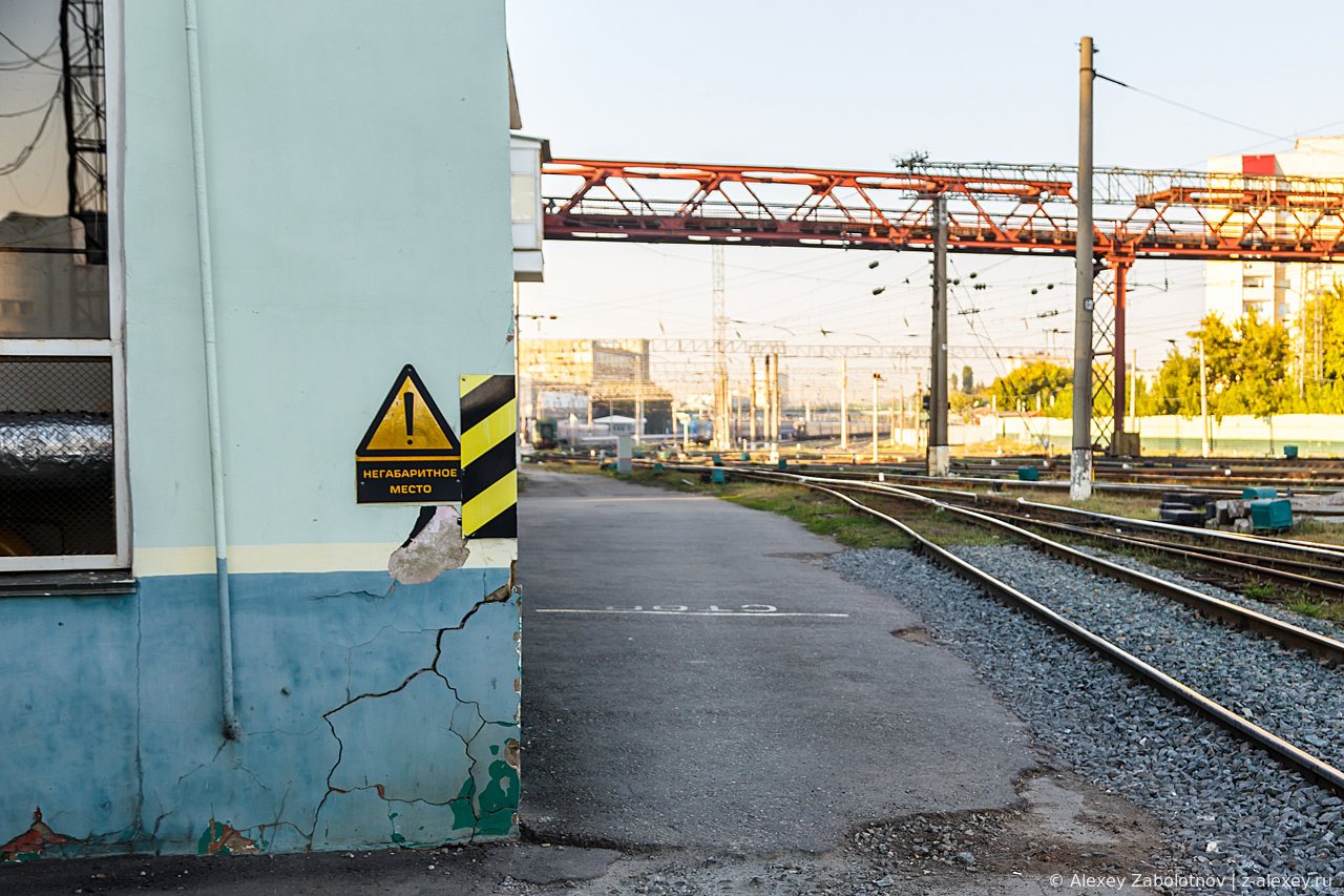

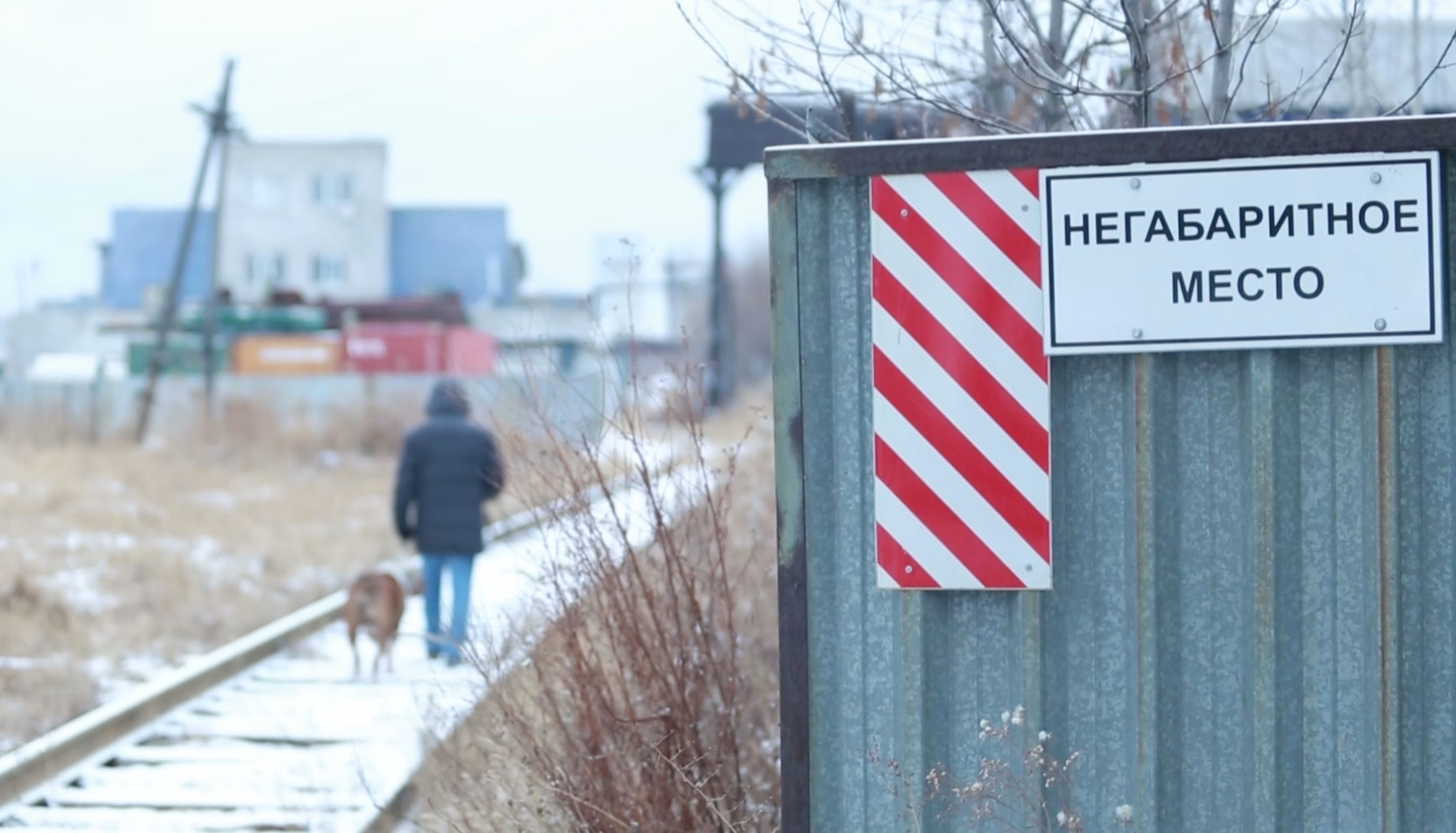

По поводу указателей в депо и ПТОЛ , часто встречаются знаки "негабаритное место" и другие предупреждающие и информационные надписи. Так же предупреждающая окраска наносится на строение выходящие за габарит. (В депо такое часто встречается). На границе промзоны или ппжт может стоять знак "граница станции". Зависит от ТРА станции.

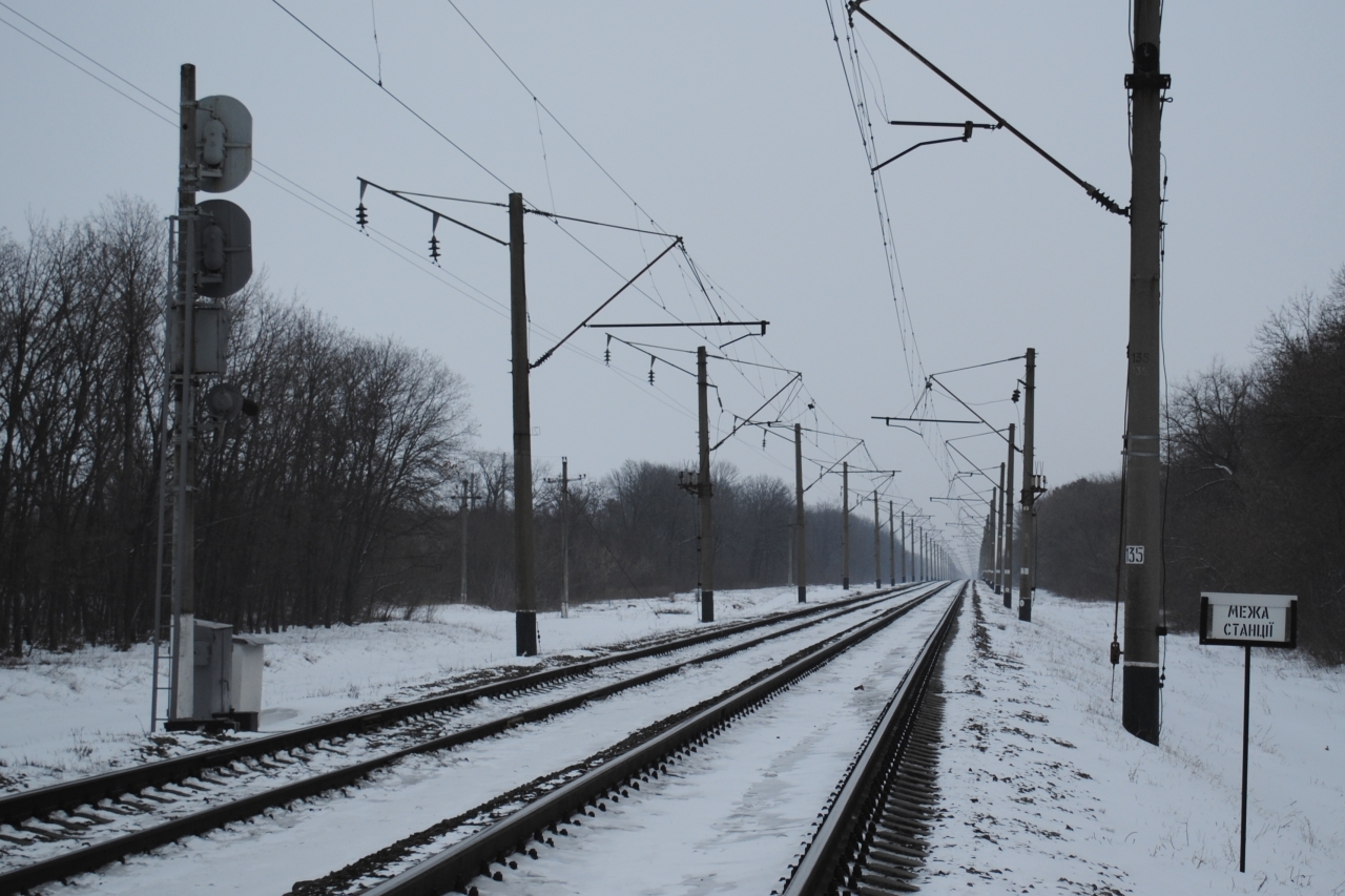

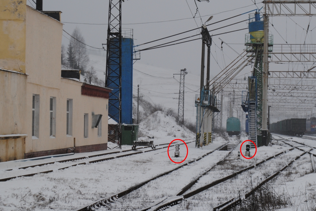

Юра, где-то попадалась информация, что карликовые светофоры на СЖД появились лишь в четвёртой эпохе. Насколько соответствует реальности? Вопрос актуален потому, что делаю эпоху III.fonzenger писав:Светофоры...

В общем правильно, но это касается светофоров вообще. В третьей эпохе была преимущественно семафорная сигнализация. Массовая замена семафоров на светофоры, внедрение АЛСН, локомотивных светофоров, происходила в 60-х годах, т е конец 3-й , начало 4-й эпохи. Карликовые светофоры появились практически одновременно с общей заменой семафоров и общей автоматизацией станций. Был период когда одновременно использовались и светофоры и семафоры, возможно тогда еще карликовых не было. (Первыми заменяли входные\выходные\проходные\маршрутные светофоры, маневровые последними вместе с реконструкцией и автоматизацией всей станции). А вообще если на макете эпоха 3-а, т е 50-е годы то логичнее будет использовать семафоры.youdmit писав: где-то попадалась информация, что карликовые светофоры на СЖД появились лишь в четвёртой эпохе.
