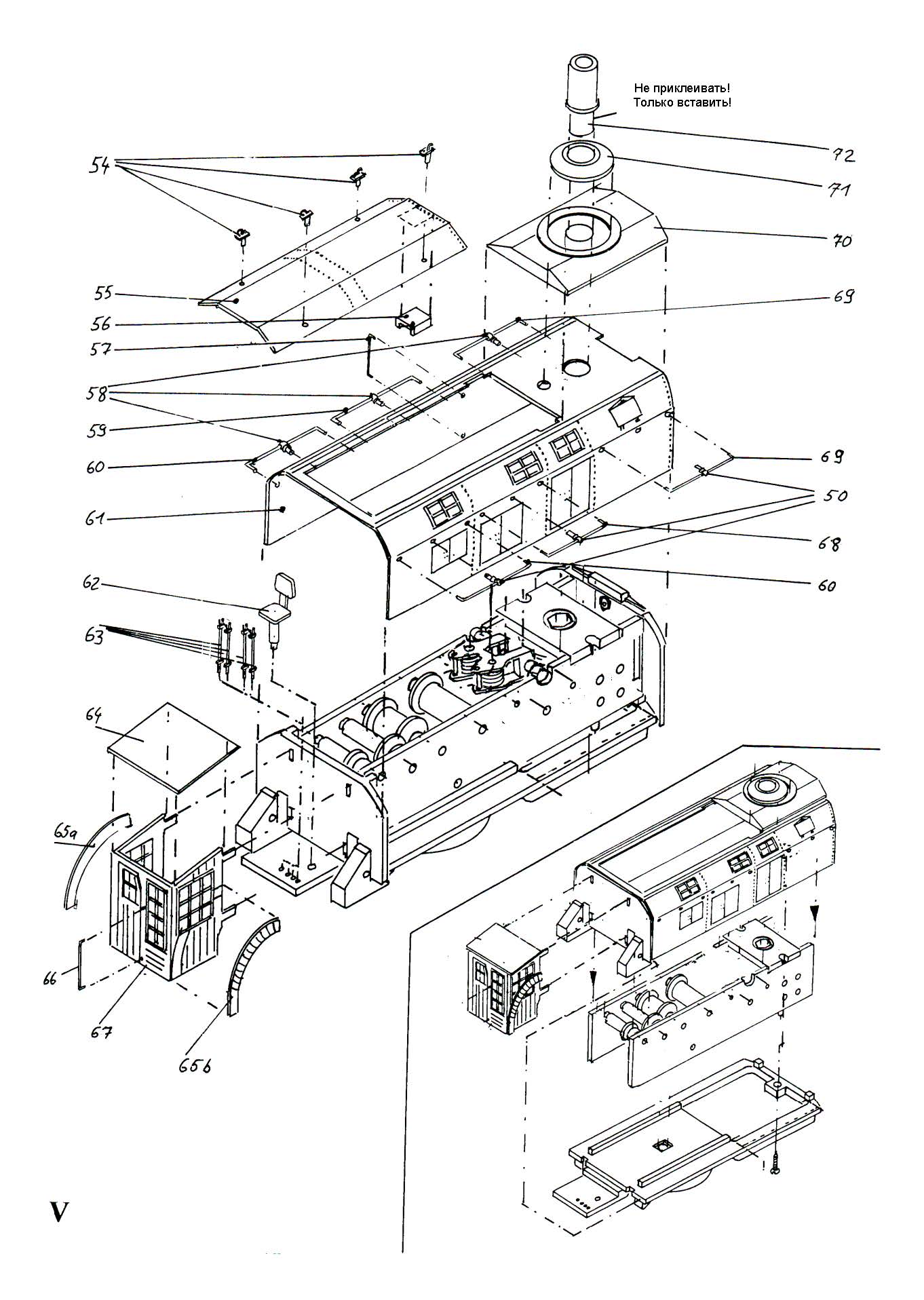

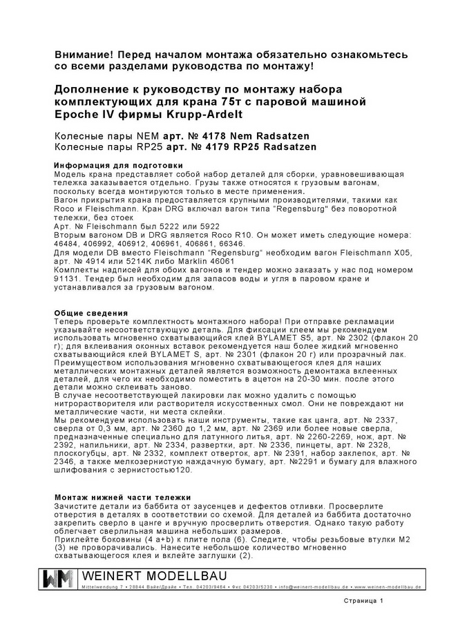

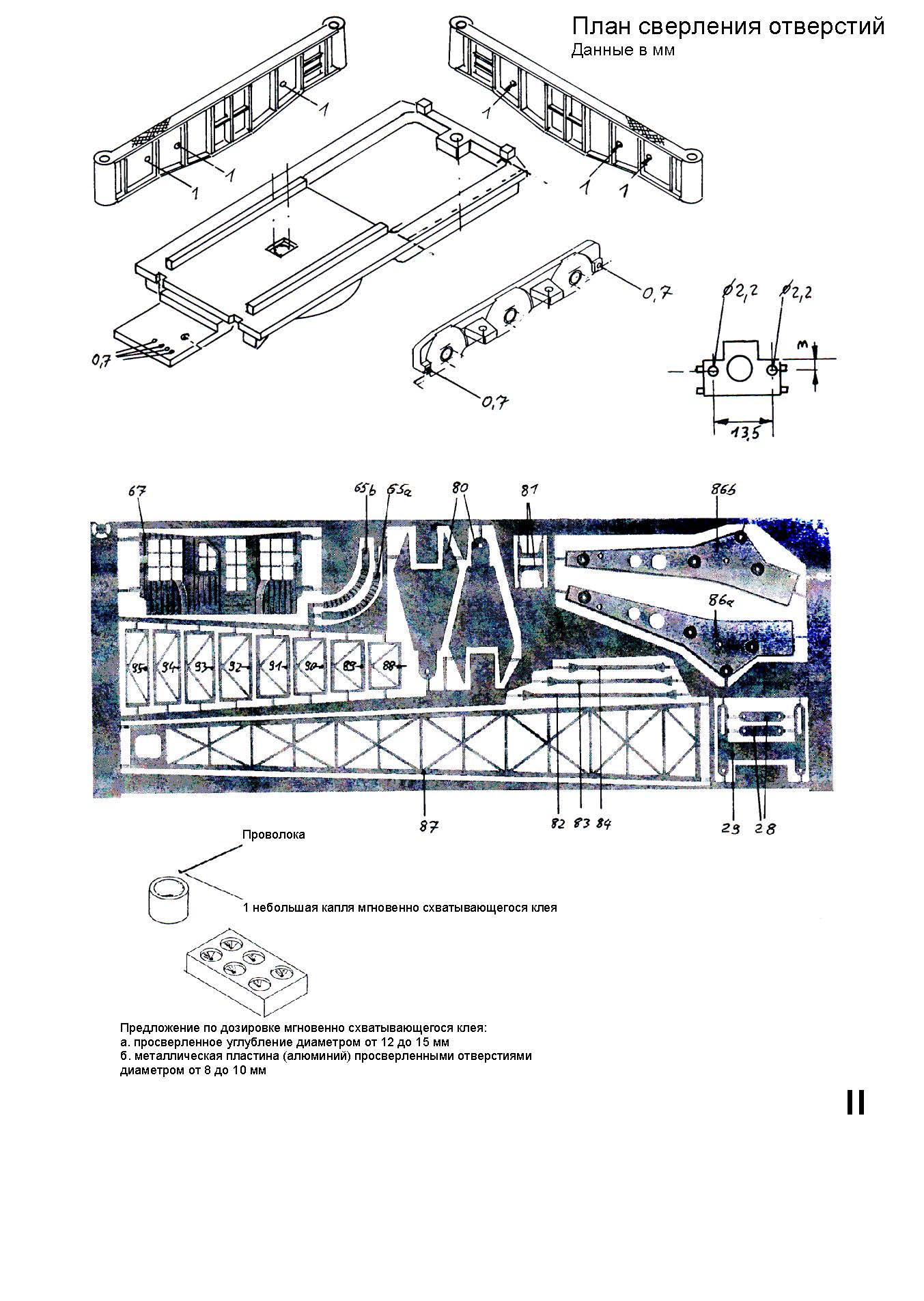

По многочисленным просьбам выкладываю инструкцию в JPEG.

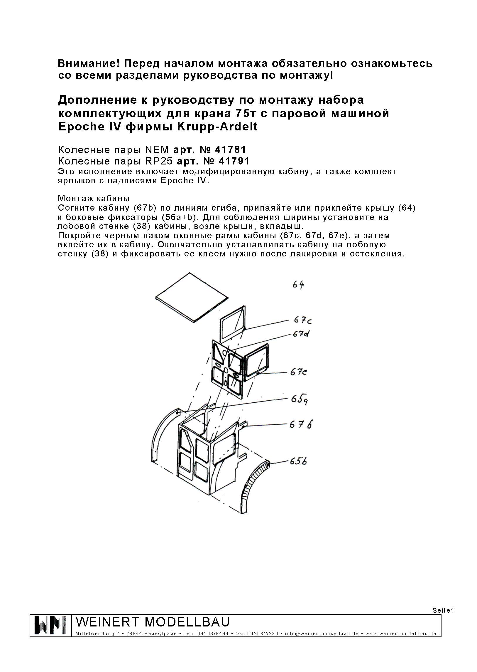

Продолжение.

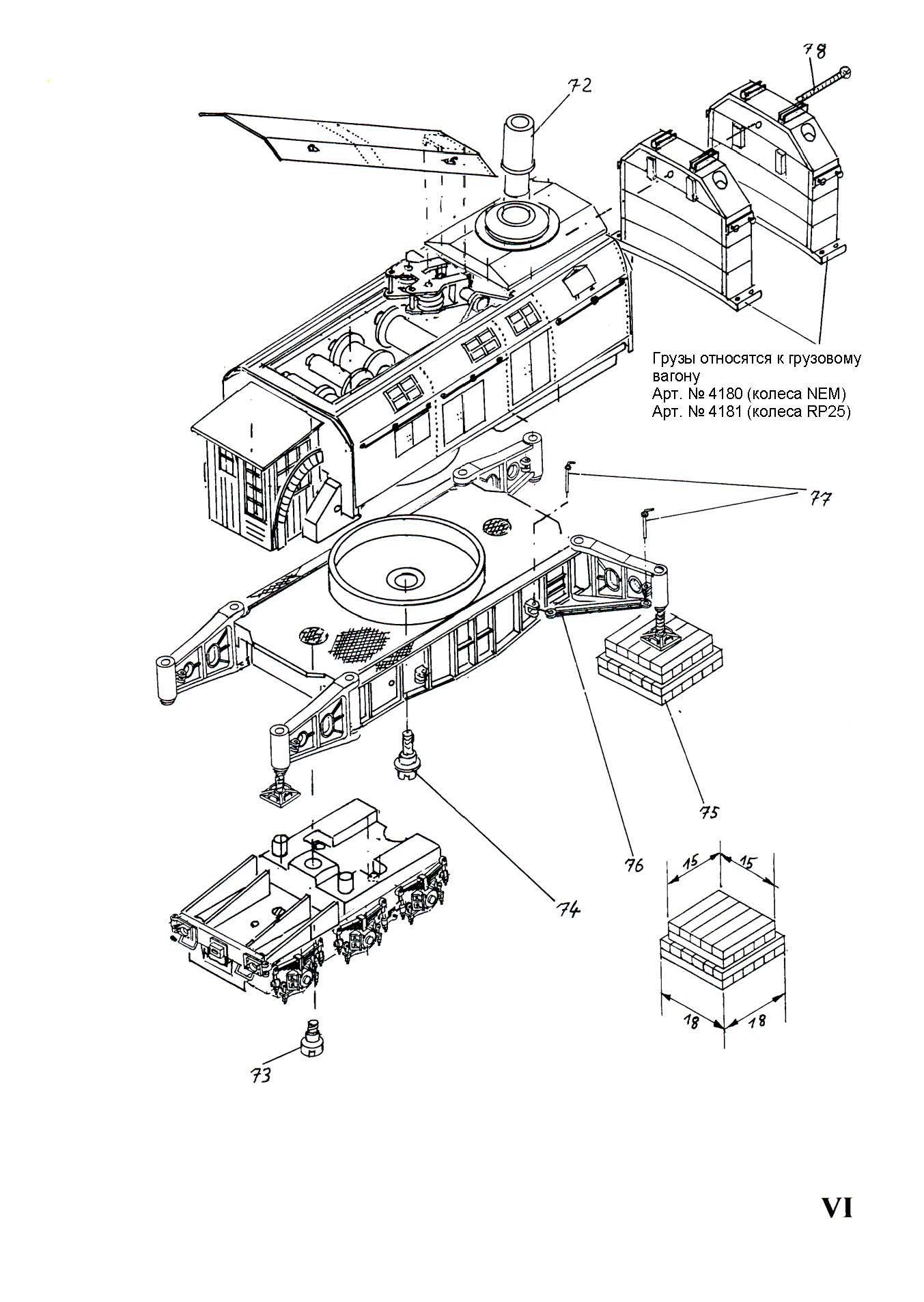

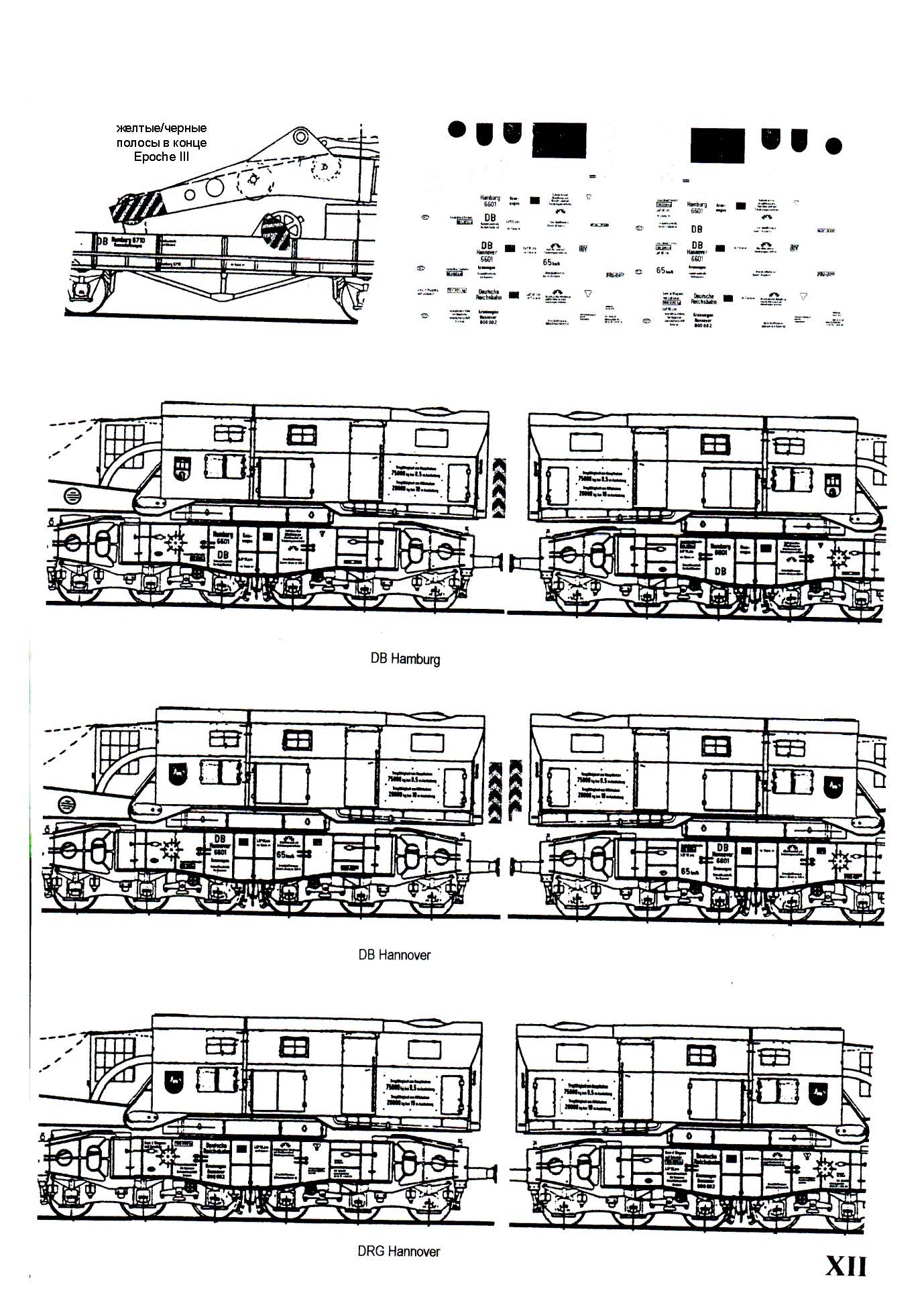

Ещё.
И оригинал на немецком.
d_2_2017 (1).pdf
(1.42 МіБ) Завантажено 435 разів

Литые детали с фототравлением будут соединяться суперклеем. По другому никак. Стыки зашпаклюю и в покраску. Доступа внутрь уже не будет.
Been thanked: 525 times
Re: 75-т паровой кран от Weinert Modellbau
Njkz72 писав:Литые детали с фототравлением будут соединяться суперклеем. По другому никак. Стыки зашпаклюю и в покраску. Доступа внутрь уже не будет.
Всё таки суперклей + шпатлёвка :? , латунь, латунью, но в таком сочетании металлов, без клея никак не обойтись :? Поддерживаю, я бы тоже так делал.

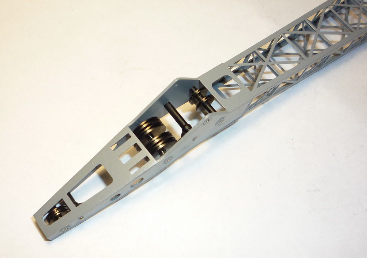

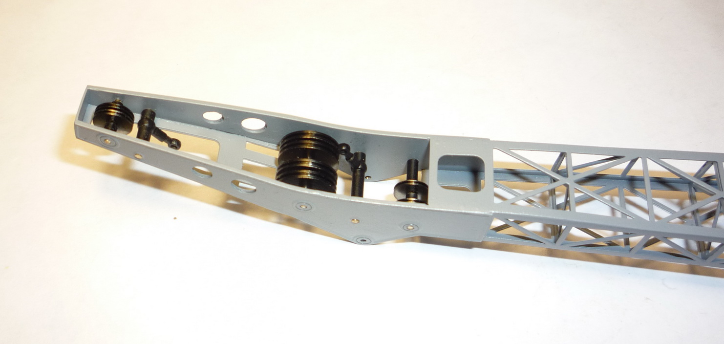

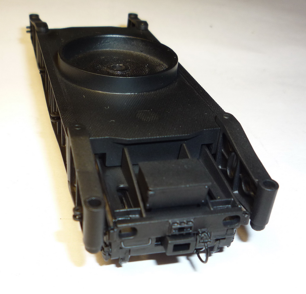

Давно не писал тут - занимался сборкой и подгонкой кучи разной мелочи в блоки, частичной покраской.
Итак, по порядку. Собрана и покрашена практически вся ходовая часть. Причём пришлось перекрашивать саму платформу. После первой покраски проявилась грубоватое литьё боковых поверхностей, причём в очень неудобных местах - в глубине бокового профиля. Пришлось смывать, зачищать и красить по новой. Вроде получилось. Вот вся масса деталей:
С держателей пока не снимаю, чтобы не поцарапать.

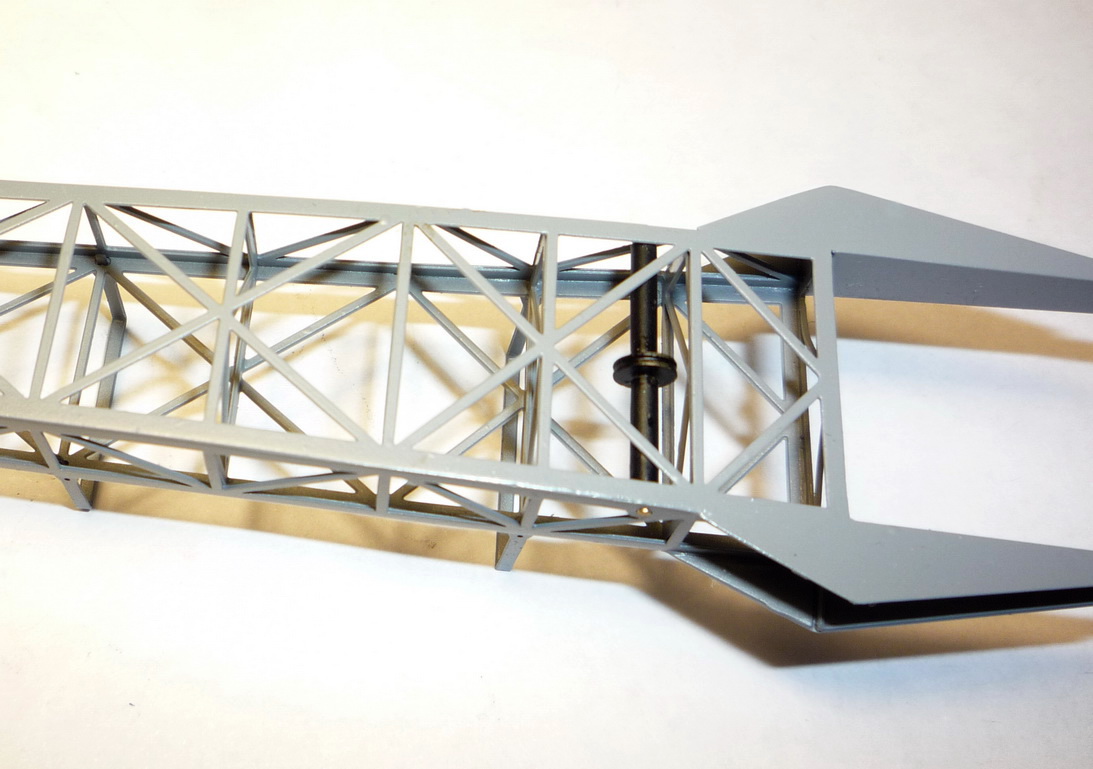

Спаяна и покрашена стрела:
Теперь вот эту всю мелочь вставляю в неё + шкивы (они уже чернённые):
Покрасил кабину и башню. После вставки механизмов подъёма склею и покрашу второй раз.
Краски применял автомобильные акриловые двухкомпонентные MobiHell.
Нитка в комплекте оказалась довольно жёсткой, типа льняной. Применять нельзя, будет стоять колом, как проволока. Особенно на механизме подъёма стрелы. Надо менять на капроновую, не ворсистую нить. Но подходящей по толщине (примерно №30) серой или тёмно-серой в продаже так и не нашёл. Есть только чёрная и коричневая. Кто как думает, чёрная нить как имитация троса подойдёт?
P.S. Хоть Weinert и серьёзная фирма, но косяки присутствуют. То же литьё с повышенной шероховатостью поверхности (видно, форма уже старая), недоливы деталей. Также есть несоответствие номеров деталей между сборочным чертежом и перечнем деталей на бронзовых литниках. Впрочем, всё это мелочи. Это я уже придираюсь. И не такое видели.
На этом пока всё.

Кран супер. Давно к нему присматриваюсь. А брака у Вейнерта хватает. Практически через 1 пакет что то да не так. И шероховатость на отливках действительно попадается. За такие деньги это конечно большой минус.

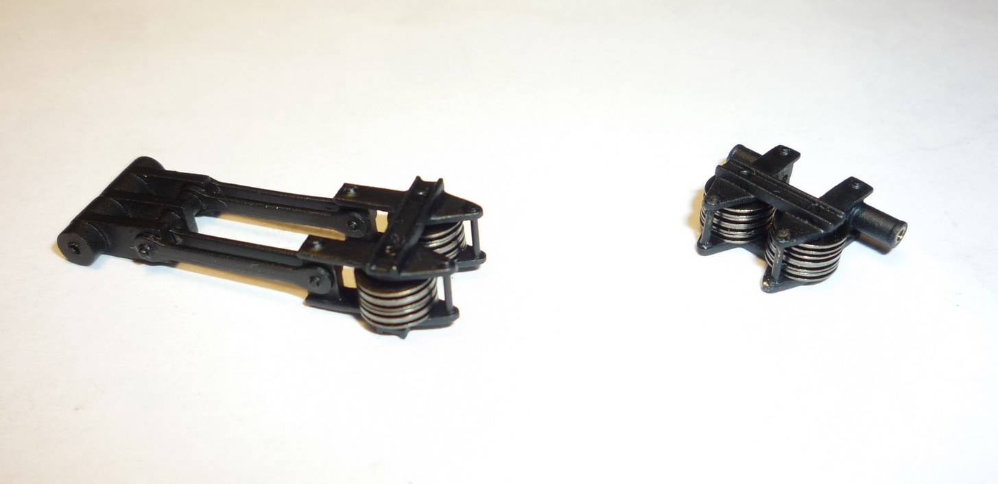

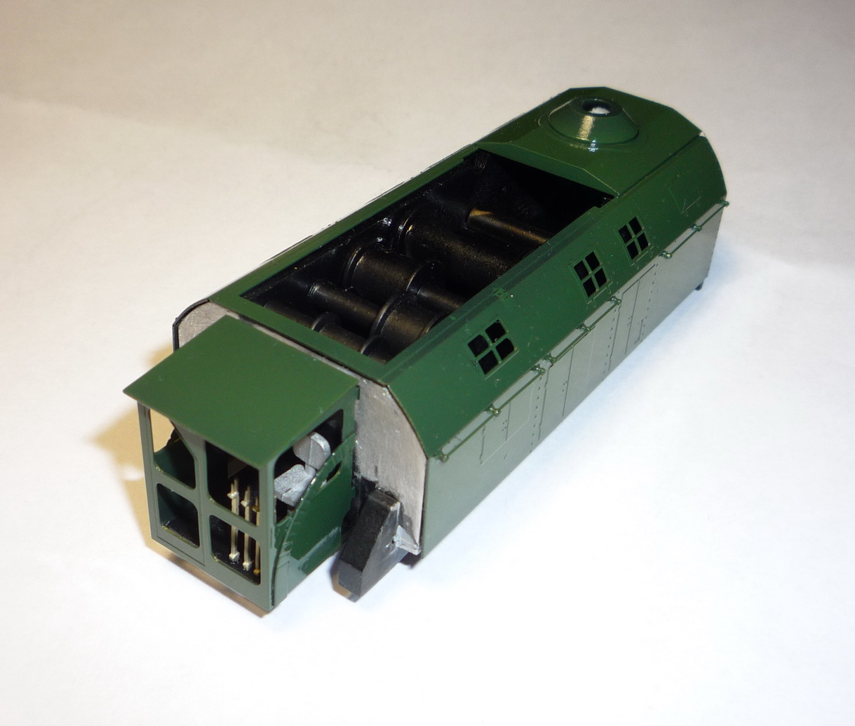

Вчера посидел ещё немного.
Собрал в кучу ходовую. Остаются из крупных частей - откидывающиеся буфера (рабочие!), фиксаторы опор. Эти части будут подвижными и съёмными соответственно.
Дособирал стрелу - установил все шкивы и т.п. Наверное, сначала наложу декаль, а потом уже в сборку с башней. Собрал блоки и крюки.
