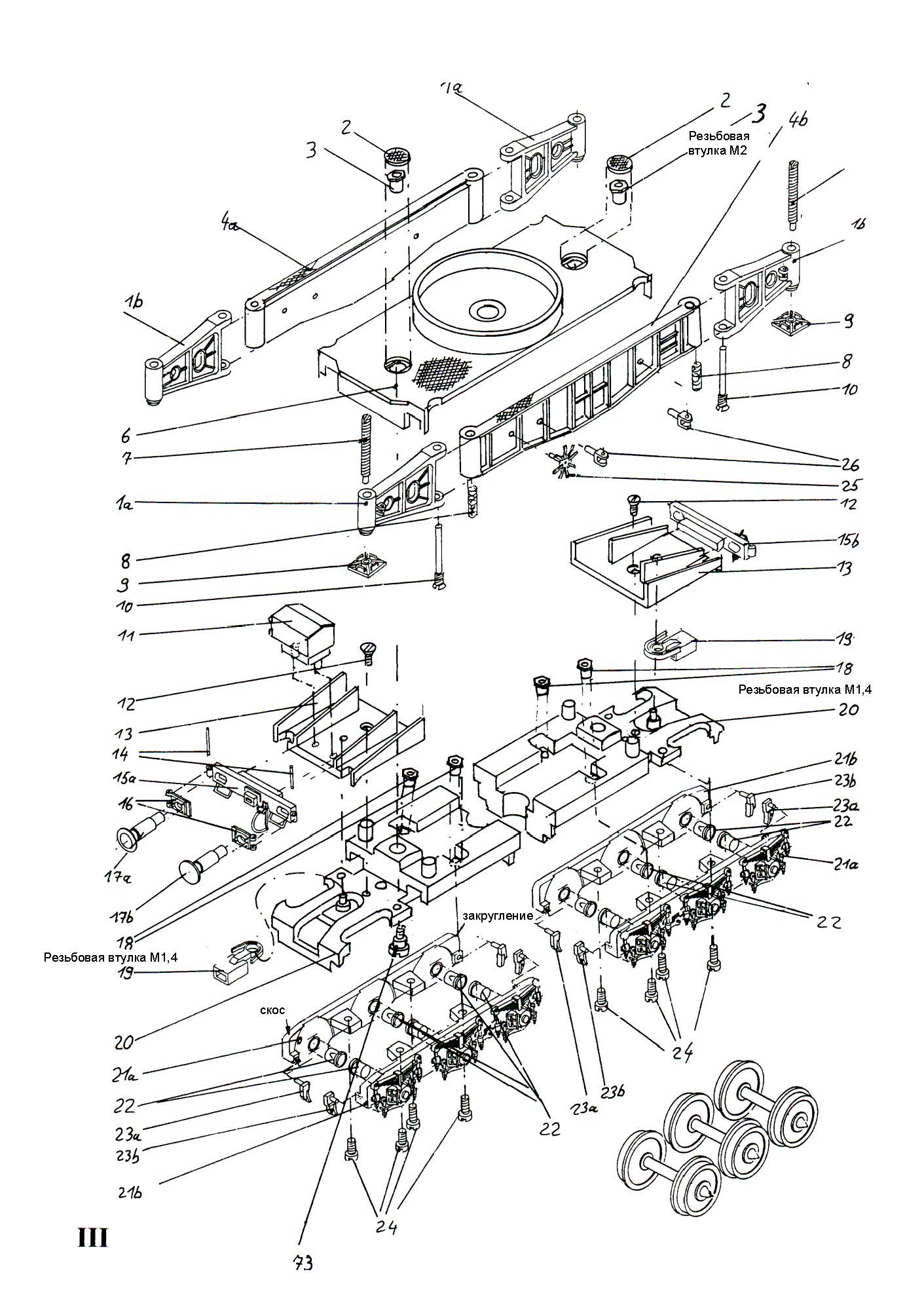

По многочисленным просьбам выкладываю инструкцию в JPEG.

Продолжение.

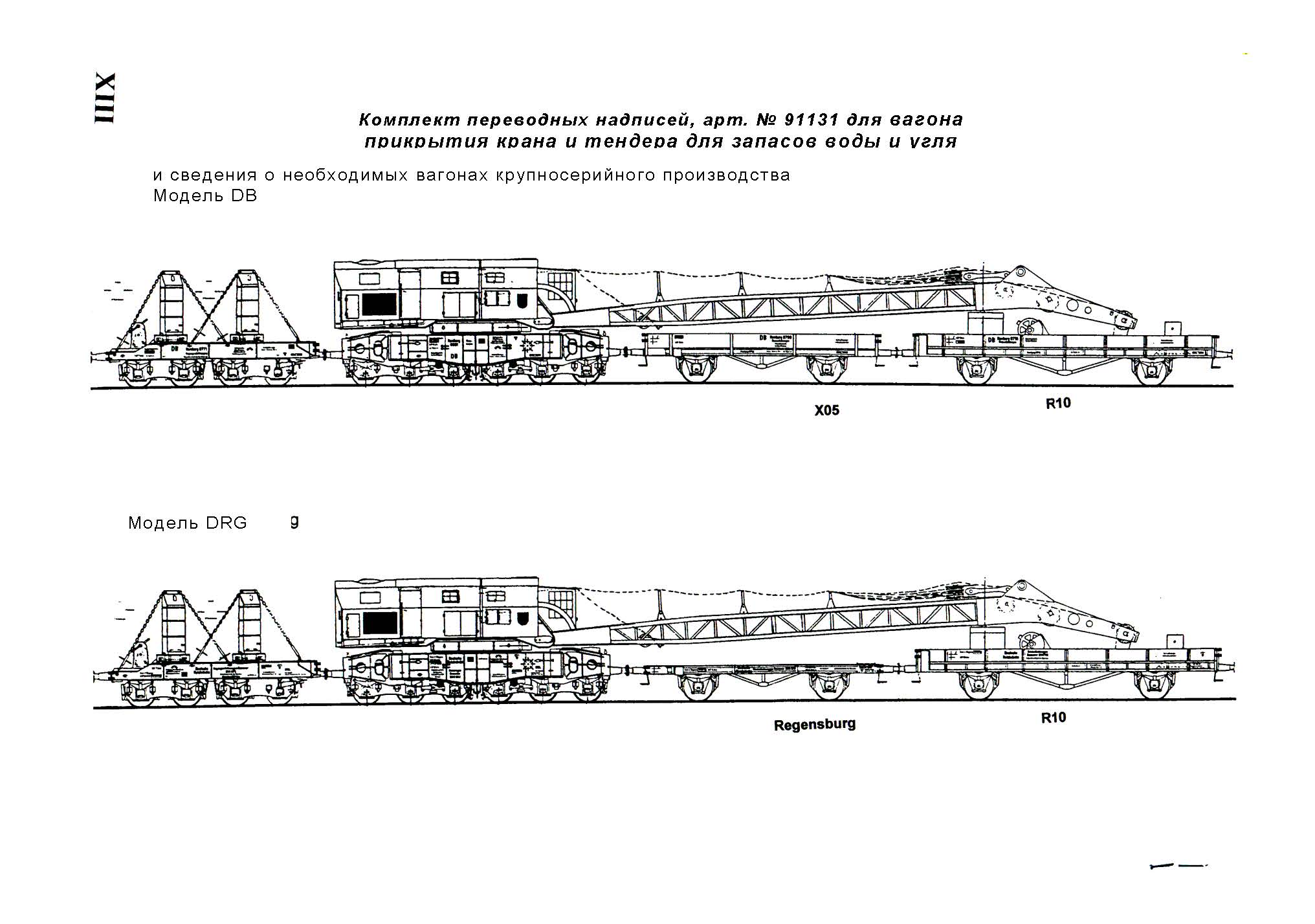

Ещё.
И оригинал на немецком.
