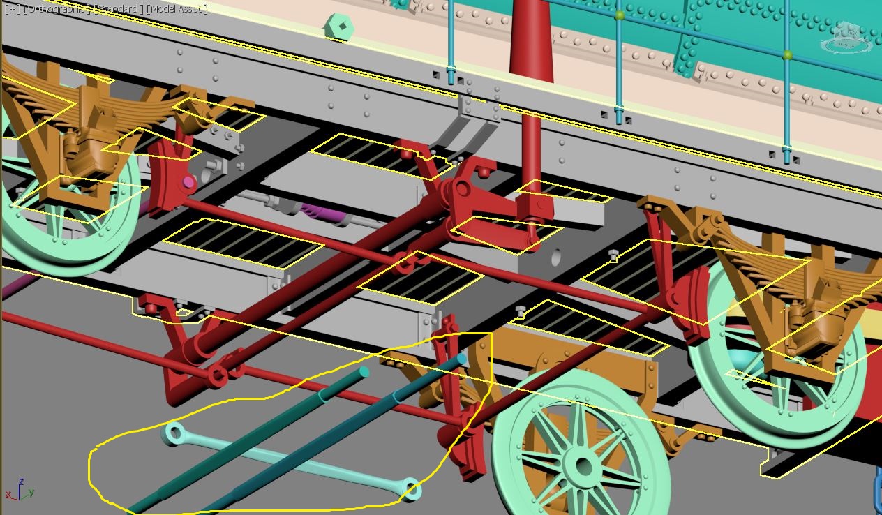

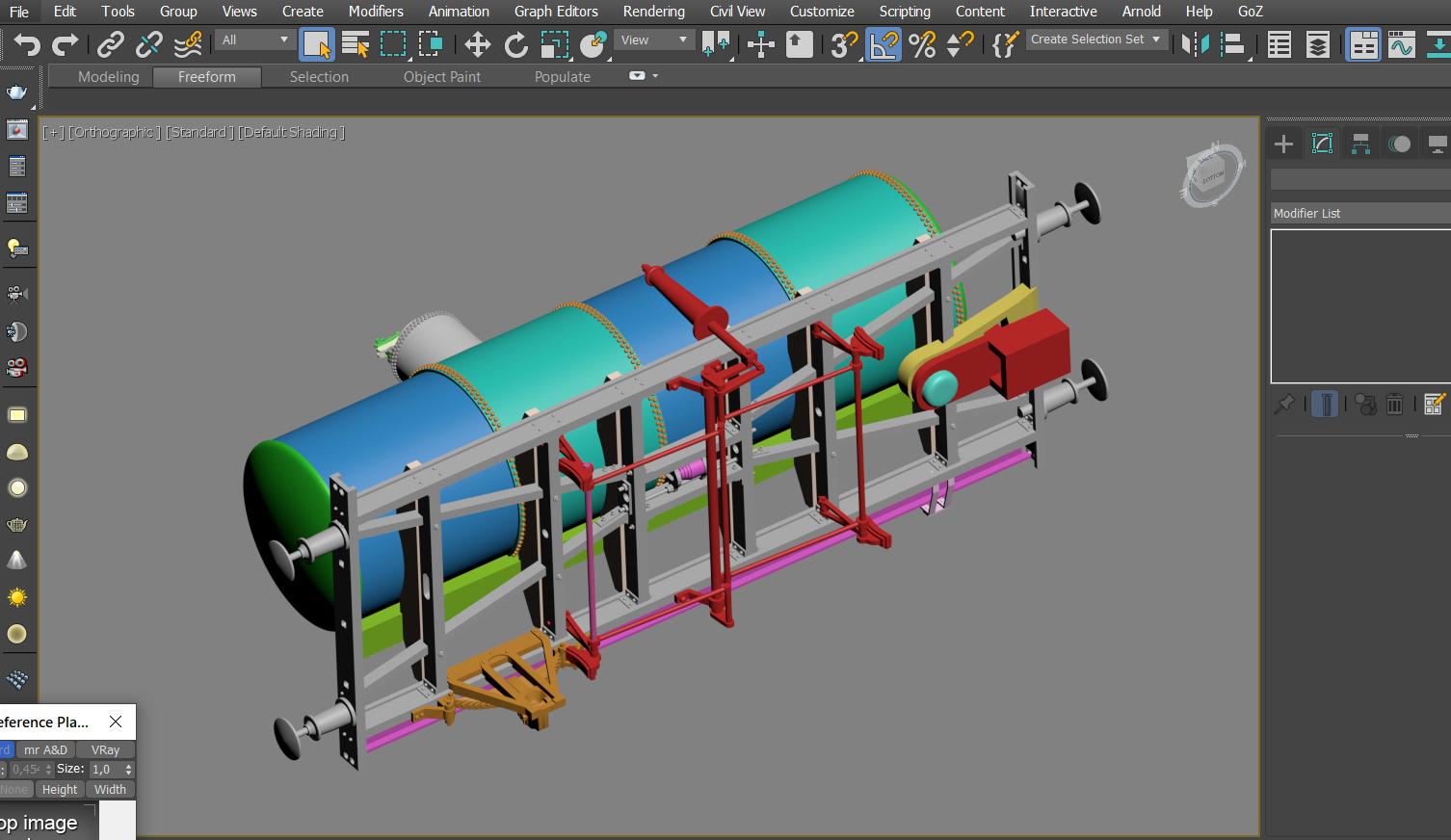

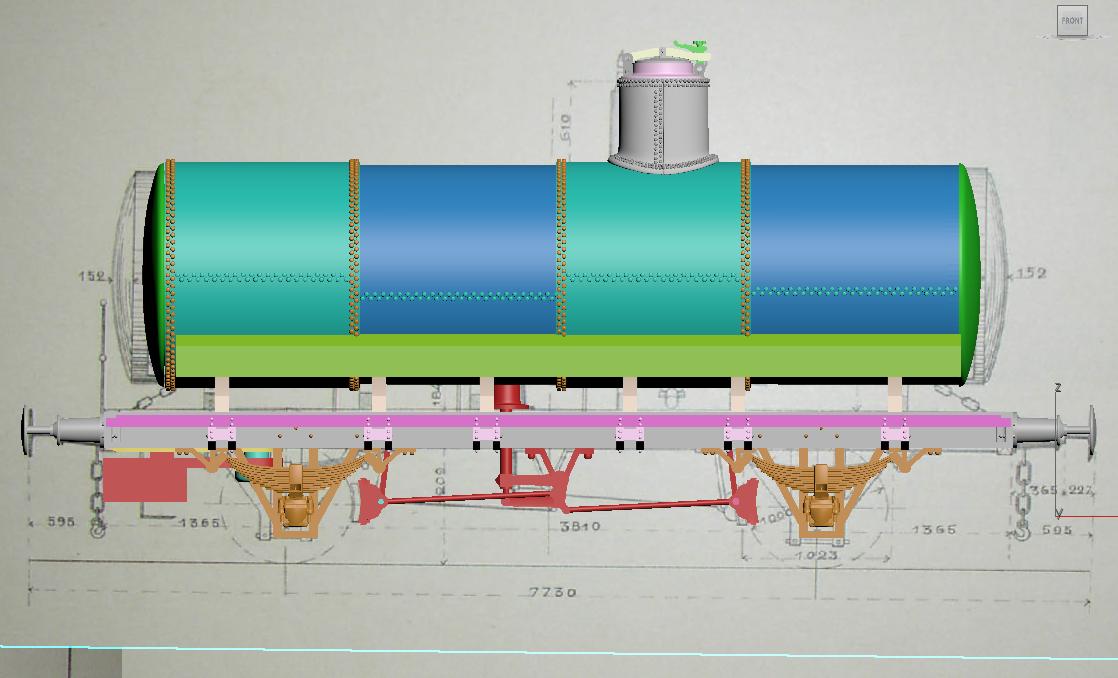

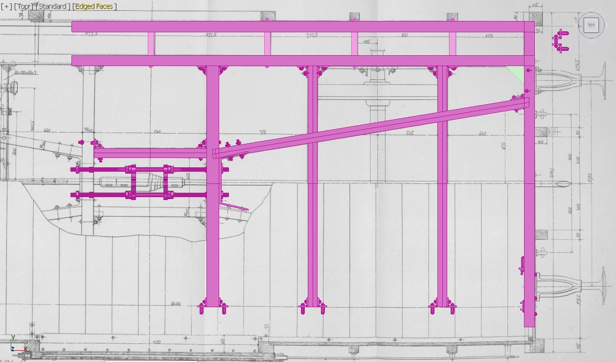

Работы понемногу движутся дальше. С большими трудами дорисовал тормозную систему. Ох и непонятная она мне показалась, но общими усилиями гаражного кооператива разобрались. Надеюсь визуально все так, если нет поправьте, буду только рад. Присутствует на чертеже значительно различие размеров и картинки. Ставлю все по размерам. Все вроде сходится.

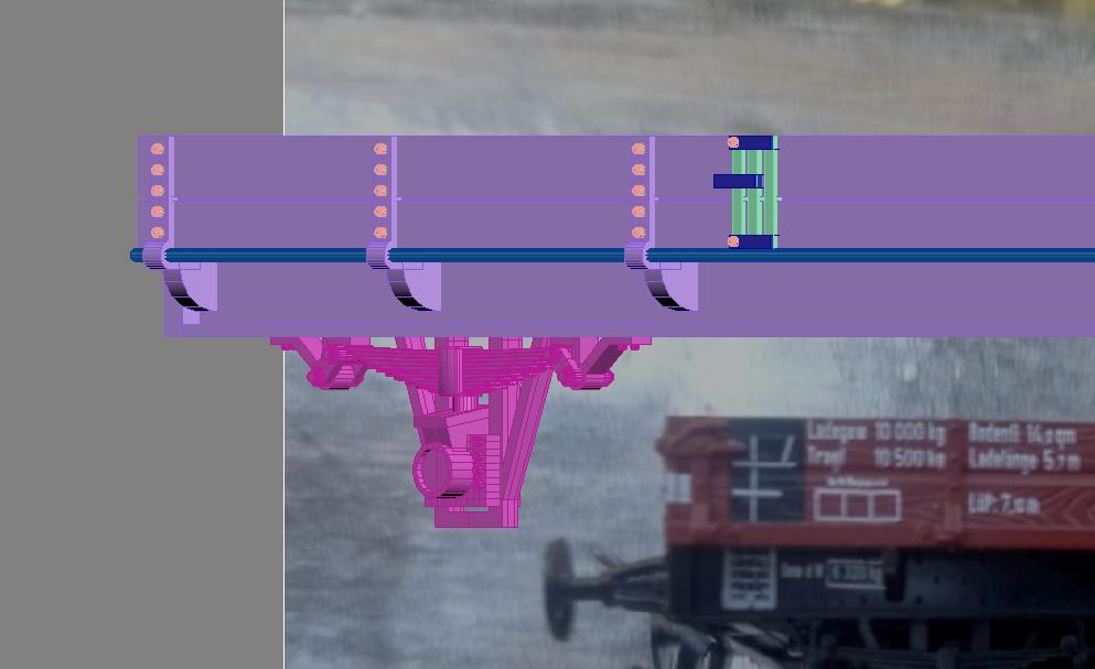

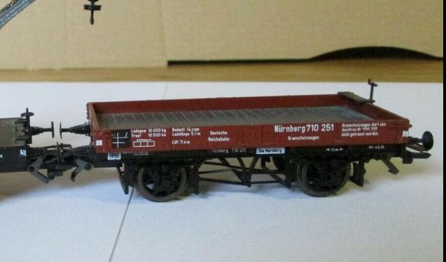

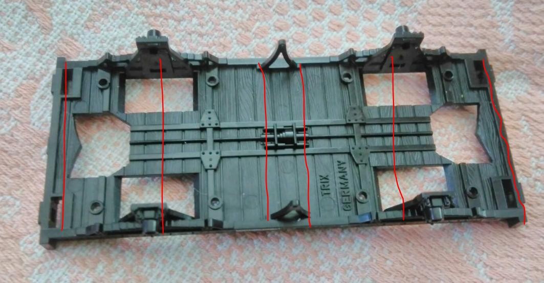

Также в порыве страсти нарисовал немецкую платформу под бронепоезд. Вынудила ситуация полного отсутствия данной модели в свободной продаже. Да и жалковато деребанить Тригс краны ради одного вагона. Немного фото процесса показываю. Нарисовалось за один день, скринов не сильно много. Также внес в конструкцию коррективы. Почему то разбивка рамы сделана не правильно у оригинала.

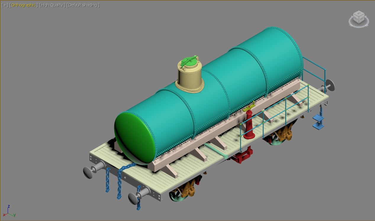

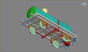

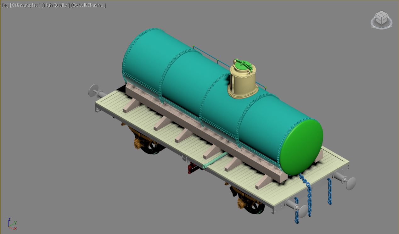

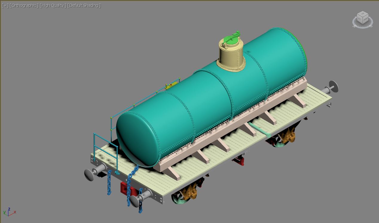

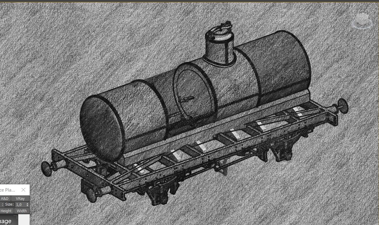

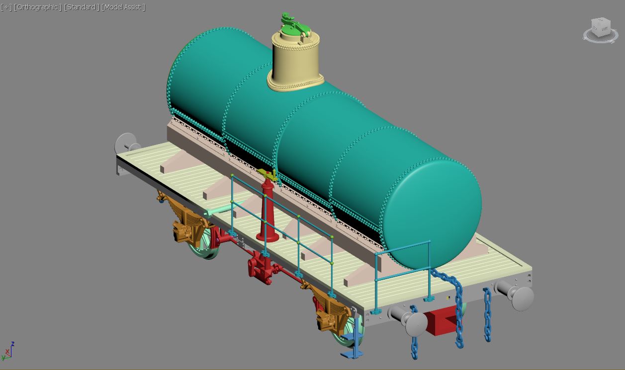

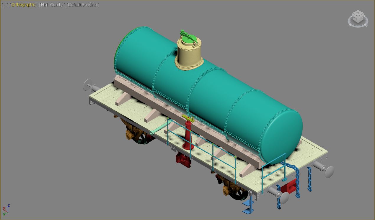

Цистерна номер два готова. Теперь дело за Петром (Pit), всели удастся напечатать и сделать, посмотрим как говорится.

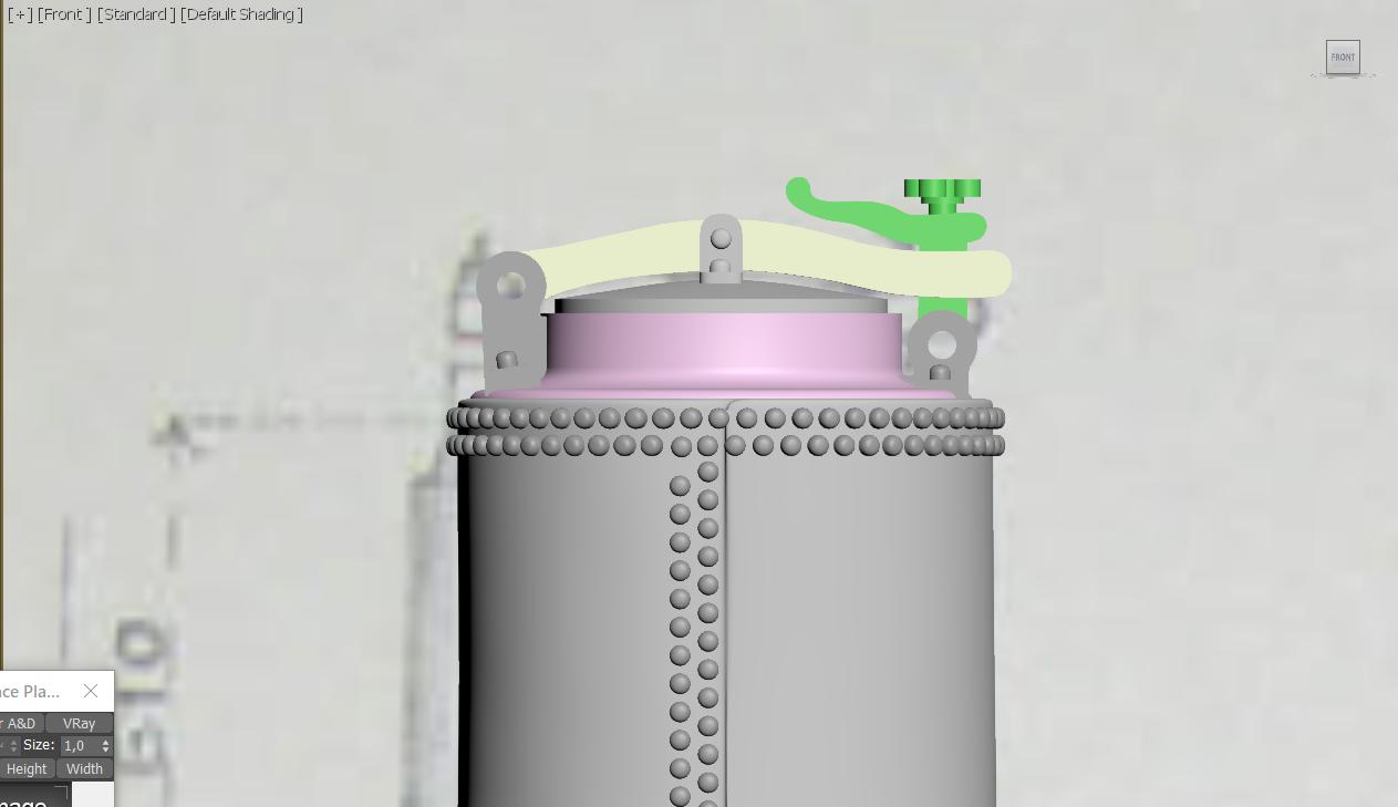

На одной из картинок видно, что присутствуют еще тяги квадратного сечения, на чертеже это увы не показано, но учитывая, ручную работу по изготовлению цистерн и видя другие детали того времени, я предположил, что скорее всего тяги были квадратного сечения, кто что думает по сему поводу? Ну и немного самой модели, что вырисовалось.

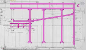

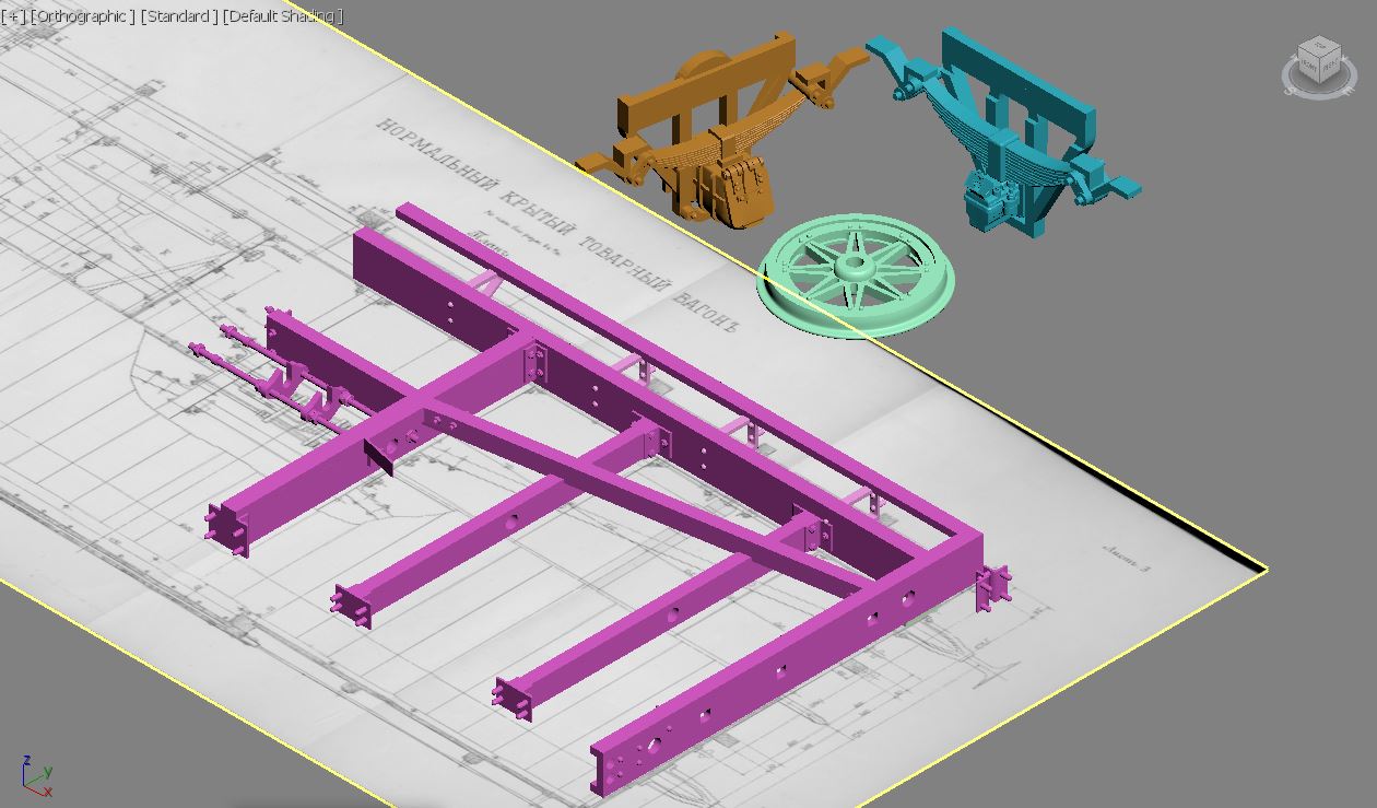

Заложил НТВ, пока с деревянной рамой. Информации по ним гора но вопросов не меньше. Начиная от креплений всяких балок и тп., до кучи мелочей и их креплений. На мой взгляд это один из самых сложных вагонов, не смотря на внешнюю простоту, она обманчива

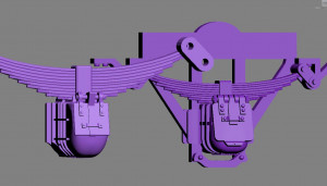

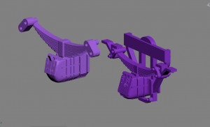

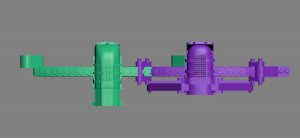

Также копаясь в чертежах букс. Наткнулся на целую дилемму для меня. На картинке две буксы с одинаковым названием, но видим, что конструктив разный. Судя по всему одна более поздняя или усиленная. Кто уточнит и разжует информацию по ним? Кто знает?

Прогрес - велика сила. Букси бомба -особливо коли получаться 3Д. Вручну таку запилять - пів тижня пихтіть . Будем ждать кінцевого результату.

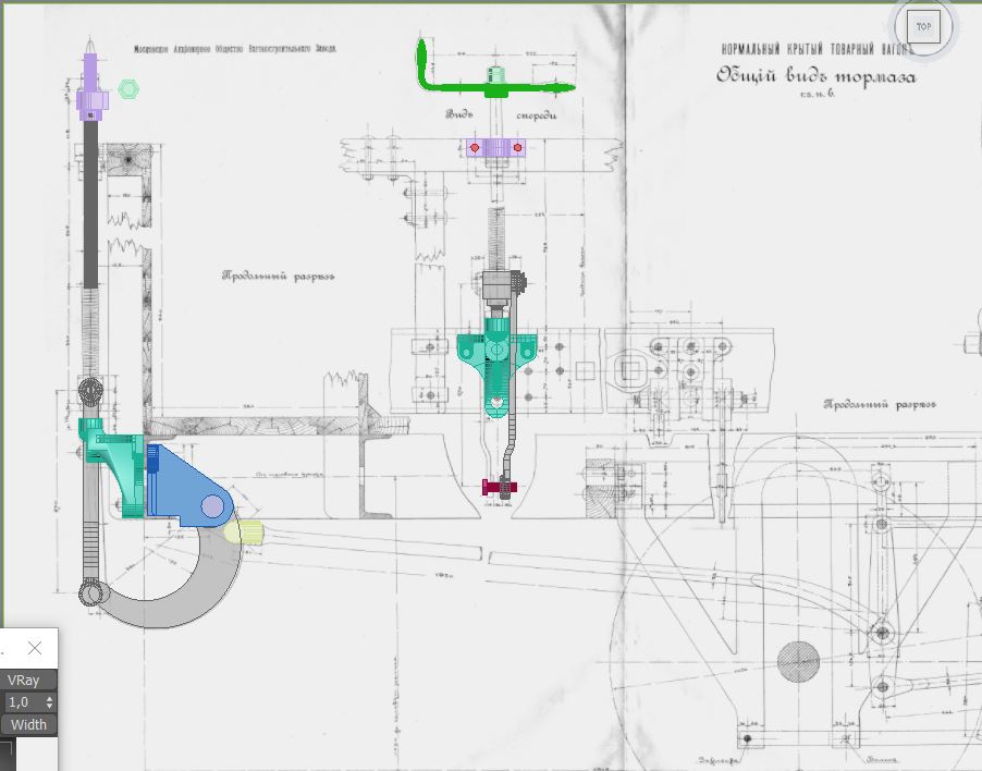

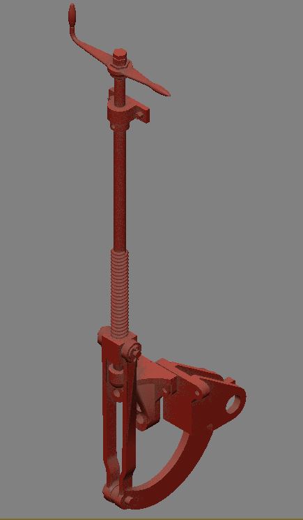

День жизни за стояночный тормоз(
Оказался он для меня довольно сложным и не понятным. Пока не увидел разбор НТВ на скалтерейне, одна из самых сложных деталей.

Нн-дя. Подумав мозок .коли щелепа відвисла. Якщо весь вагон буде з такою деталіровкою - то щелепа може й відвалитись. Хоч попередь коли будуть фото зібраного вагона. Щоб завчасно щелепу підмотать шарфиком - бо якщо на пол грохнеться з неї ж зуби вилетять. А стоматологи нині такі ціни ломлять що прийдеться або з моделізмом прощатись або без зубів ходити.

Нашо щелепу кидати, головне щоб подобалось. Задача зробити доступно для всіх та максимально надійно. Звичайно, що все одно є відхилення від реальності, але намагаюся їх обходити з найменшими втратами.
Зараз от голову ломаю над тормозними колодками, на креслення одні, а на фото інші. Відрізняются принципово. Тому шукаю креслення таких, що зустрічаються як най частіше.
