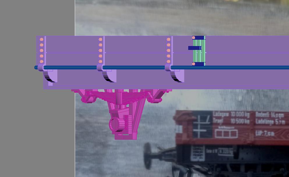

Также в порыве страсти нарисовал немецкую платформу под бронепоезд. Вынудила ситуация полного отсутствия данной модели в свободной продаже. Да и жалковато деребанить Тригс краны ради одного вагона. Немного фото процесса показываю. Нарисовалось за один день, скринов не сильно много. Также внес в конструкцию коррективы. Почему то разбивка рамы сделана не правильно у оригинала.

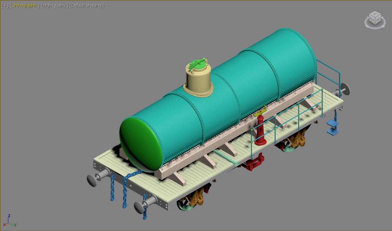

Цистерна номер два готова. Теперь дело за Петром (Pit), всели удастся напечатать и сделать, посмотрим как говорится.
На одной из картинок видно, что присутствуют еще тяги квадратного сечения, на чертеже это увы не показано, но учитывая, ручную работу по изготовлению цистерн и видя другие детали того времени, я предположил, что скорее всего тяги были квадратного сечения, кто что думает по сему поводу?
Ну и немного самой модели, что вырисовалось.

Очень подробный вагон по детализации.Не будет ли оно все хрупким?
