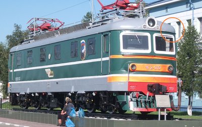

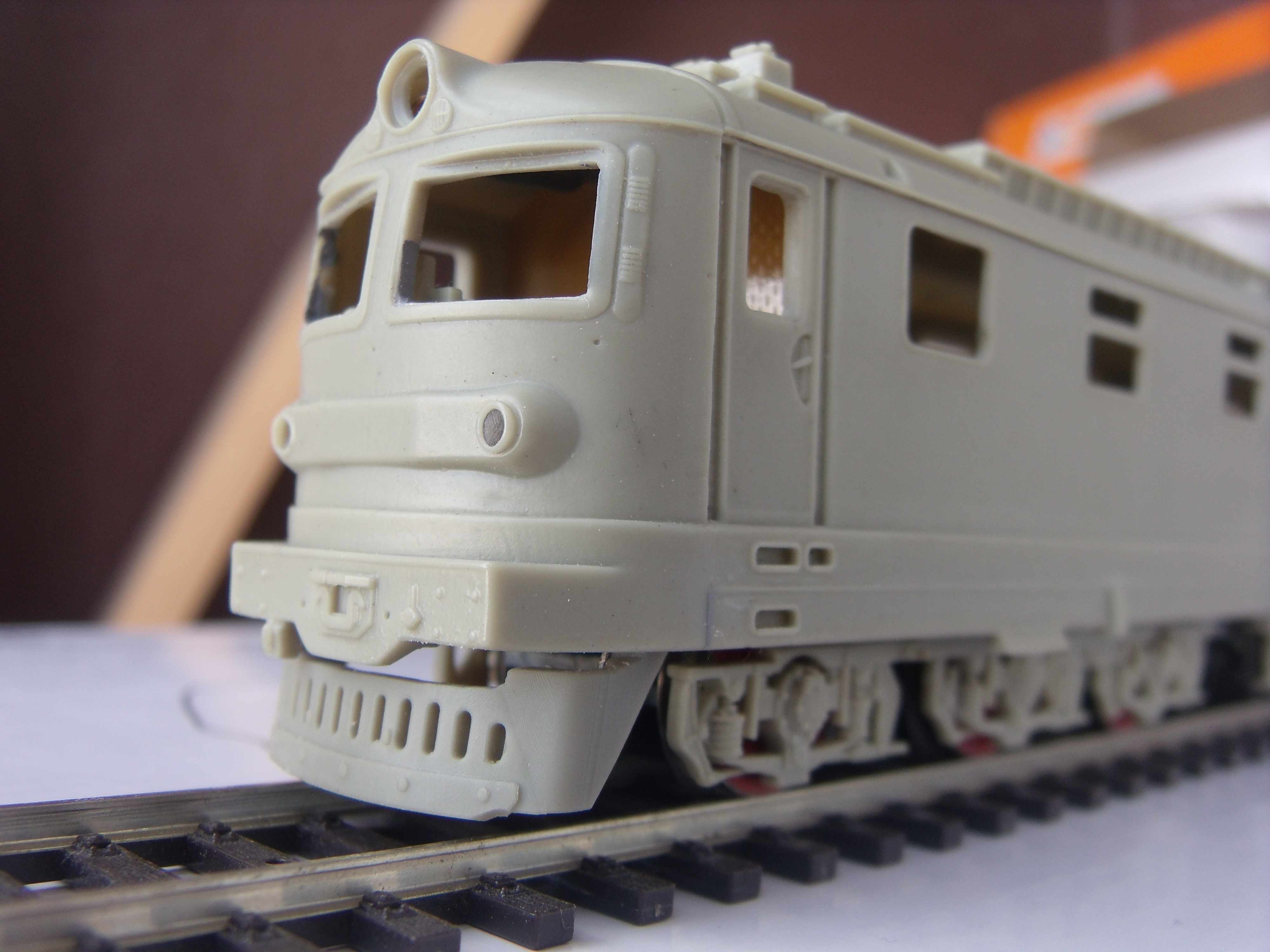

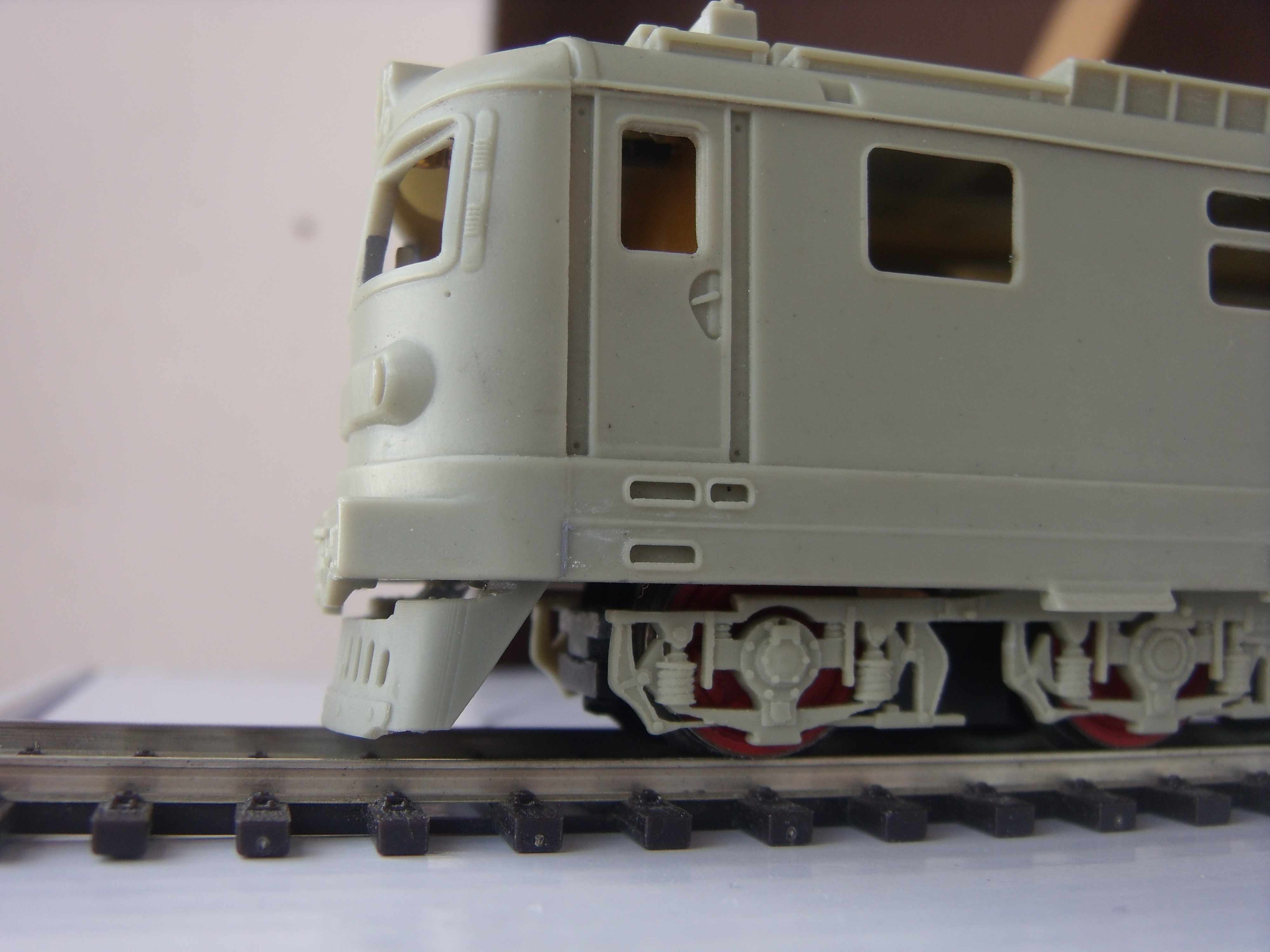

Если действительно хотите копийную модель ,то надо кое чего добавить! Нету лесенки у двери , и гофры 5шт , после молдинга от лобового фонаря до трапа, причем сам Володя показал фото , там есть , на модели нет!

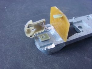

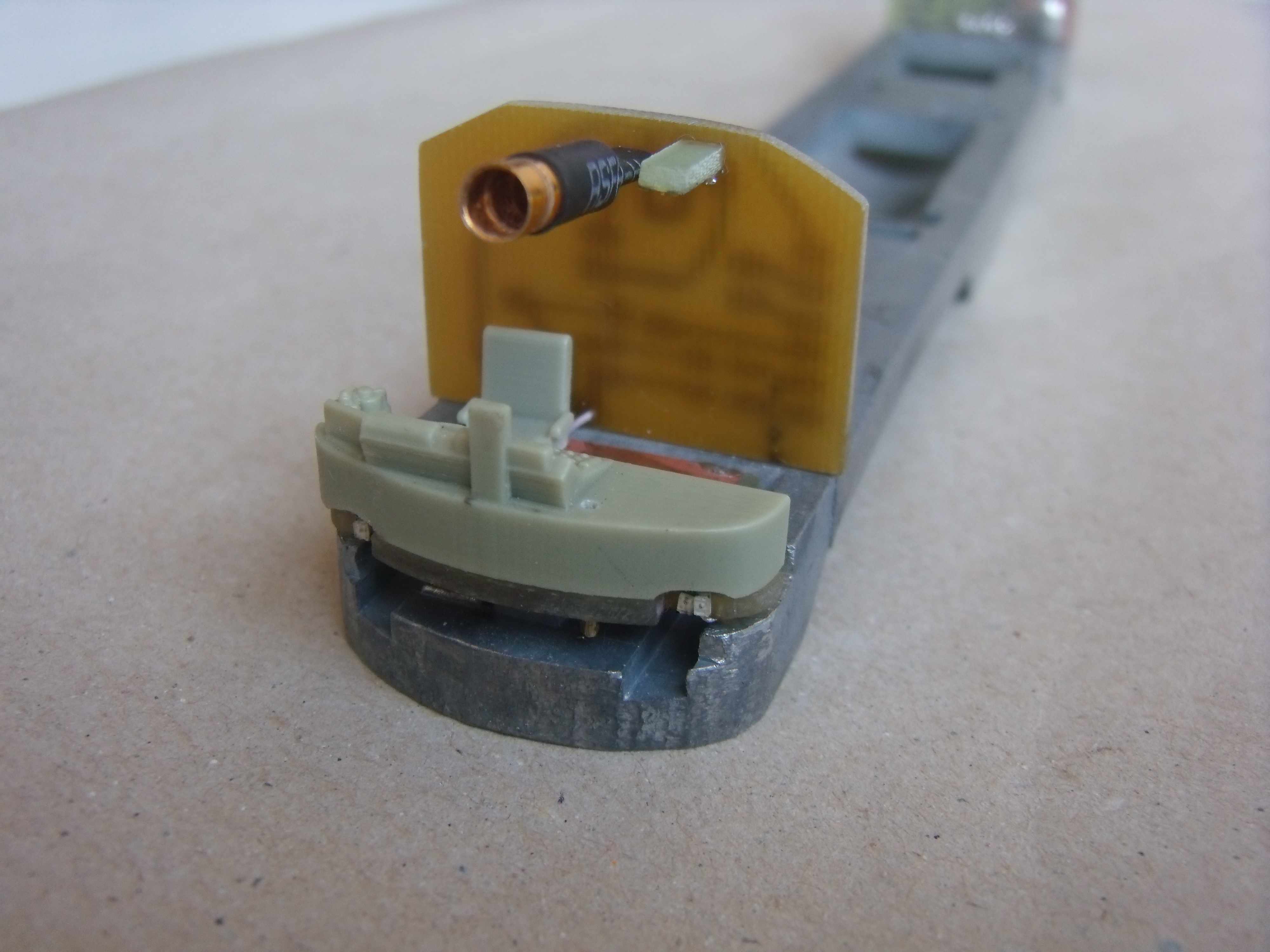

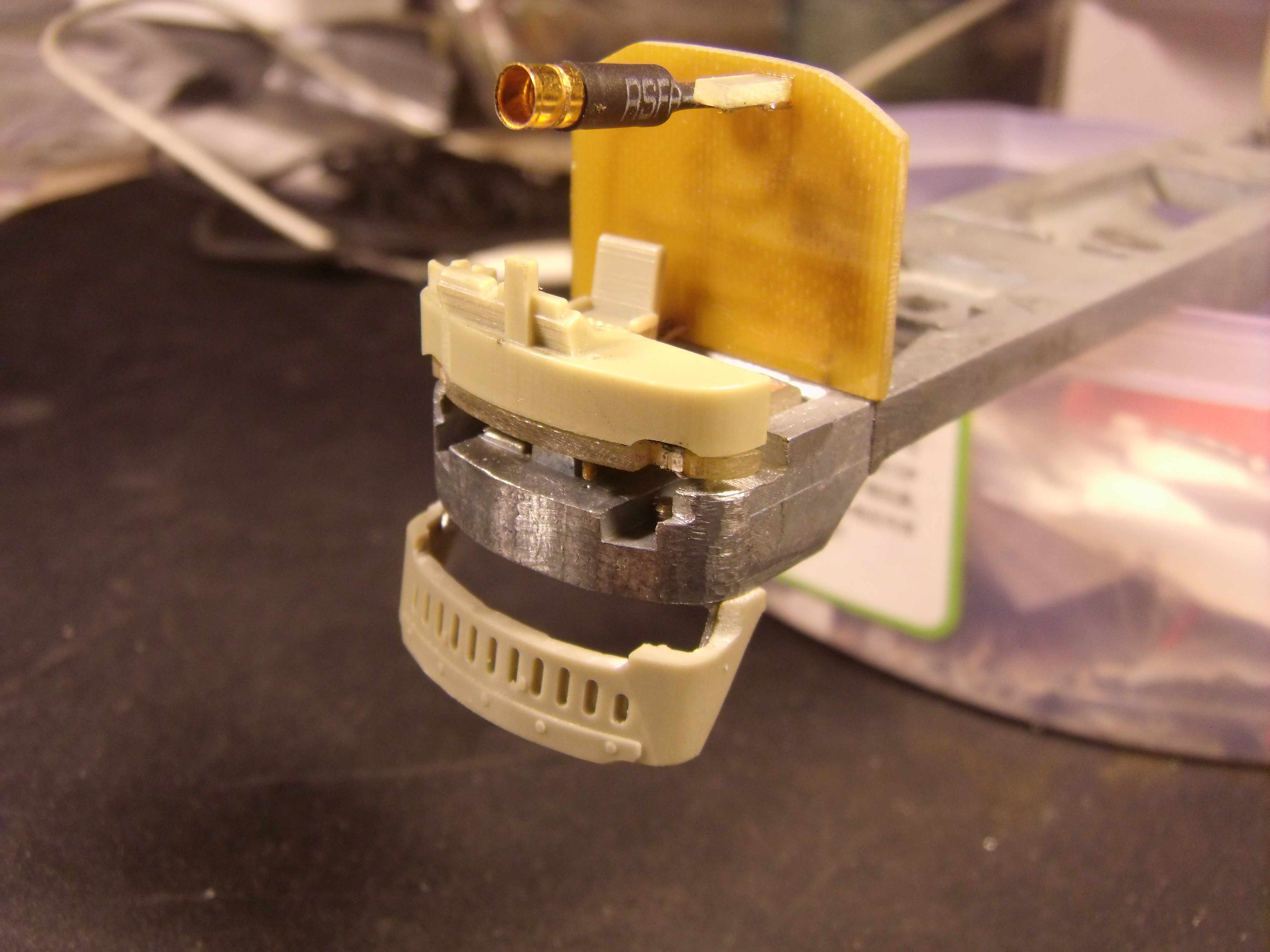

Некоторый ступор у Меня вызвало - "Освещение", а именно выбор концепции как его сделать.

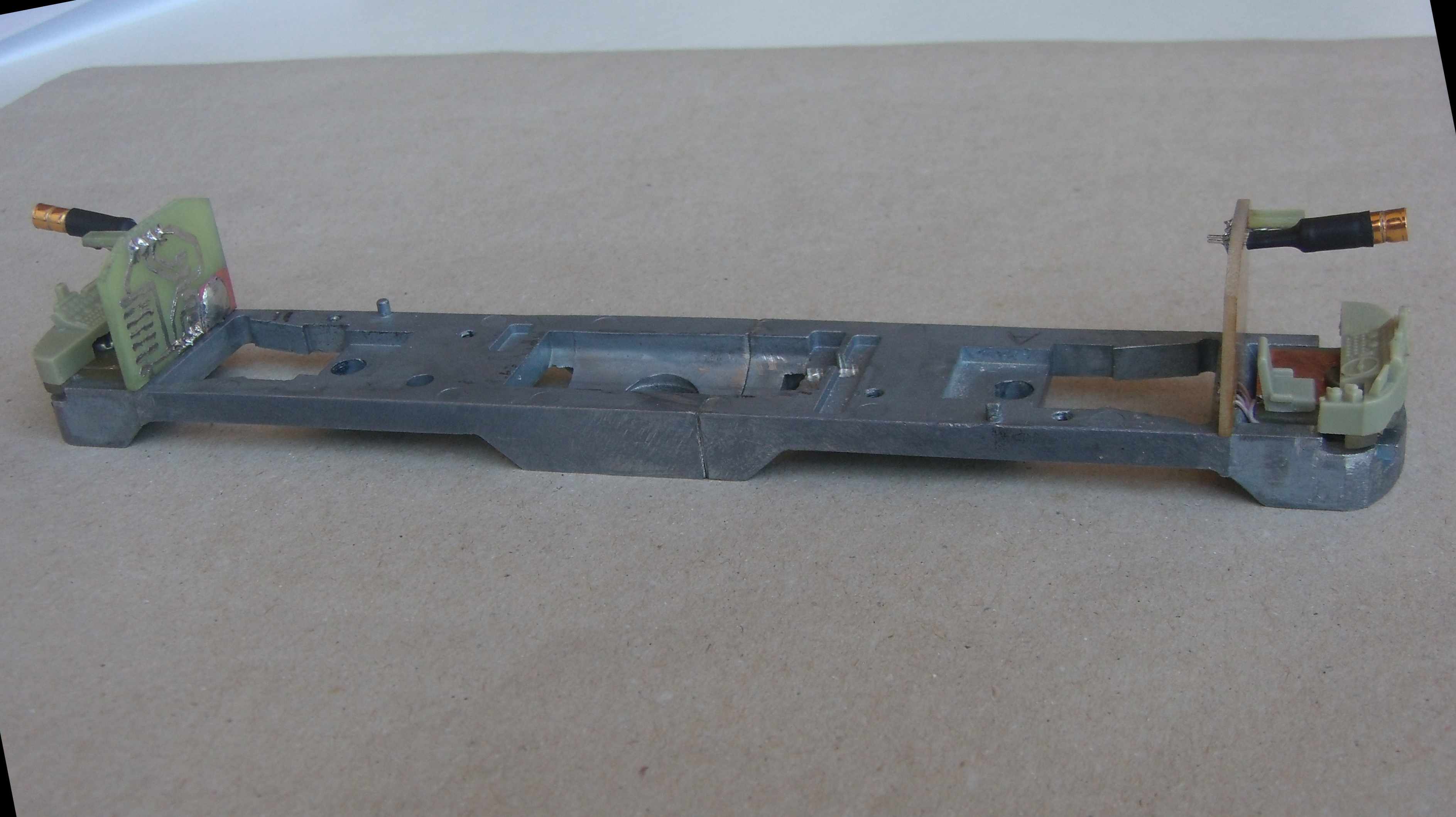

Фулловое освещение: -это буферные фонари желтые и 1 красный, прожектор, кабина - итого 5 точек света в каждой кабине и общий провод, всего значит 6 проводов должны тянутся в зону каждой кабины.
Я решил что будет лучше всё это собрать на раме, так как делают большие производители, а корпус остаётся "чистеньким" без кучи проводов, что значительно должно упростить работу с корпусом в будущем.

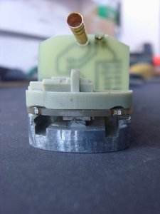

Сделал всю начинку кабин на раме...

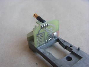

Перегородка - плата из текстолита, одновременно задняя стенка кабины, и она же держатель светодиодов и резисторов (их ещё не установил)...
Пол кабины тоже плата, на которой в торце установил SMD светодиоды... она имеет люфт, что позволяет её точно отпозиционировать под буферные фонари в корпусе...

Сергей78г писав:Если действительно хотите копийную модель ,то надо кое чего добавить! Нету лесенки у двери , и гофры 5шт , после молдинга от лобового фонаря до трапа, причем сам Володя показал фото , там есть , на модели нет!
Лесенку конечно можно доделать. Не совсем понял, какие именно гофры имелись в виду? Чёта перерыл все форумы, не нашел упоминаний о забытых гофрах на этом ките :?

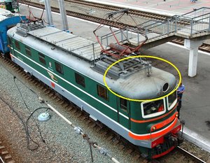

Barbosa_ писав: гофры 5шт , после молдинга от лобового фонаря до трапа
Я тоже не совсем понял, о каких гофрах идет речь. Думаю, что об этих:
Однако данные гофры вижу только на ранних машинах, у которых "пустая" крыша. Вот фотки более поздних номеров, там они не наблюдаются...
Но может не так поняли, подождем комментария от Сергей78г .

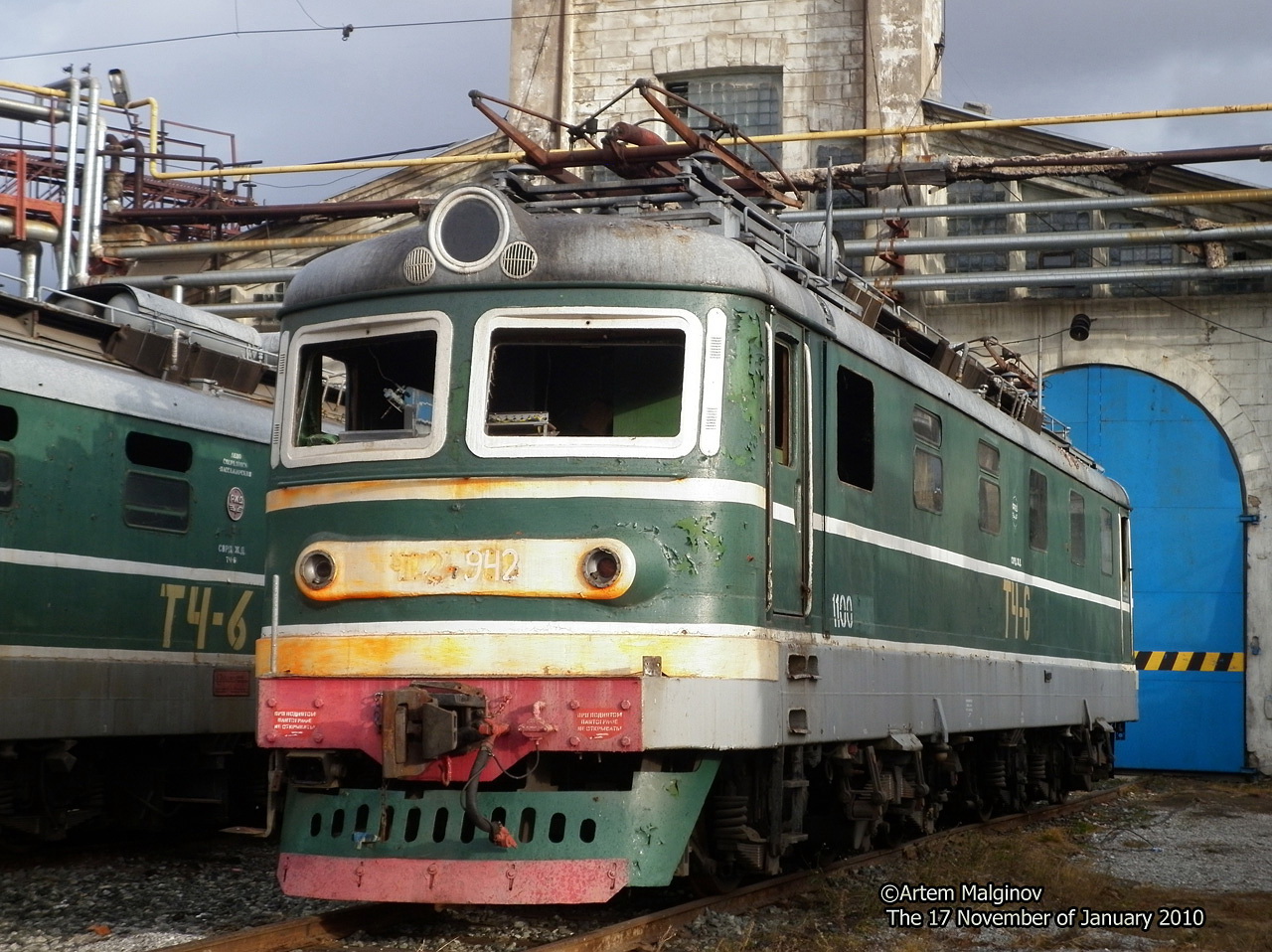

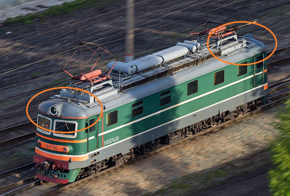

Все правильно, об этих гофрах! как нету то!? посмотрите фото лучше!!! И ищете ракурс лучше, я был на крыше не первых номеров, в депо! На фото видно же полосы!

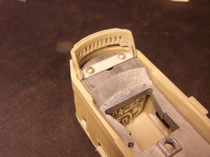

И второе , у лобовой части крыша завалена вниз , короче геометрия не та!
Сергей78г писав:И второе , у лобовой части крыша завалена вниз , короче геометрия не та!
Это да, не пойму как так такой явный просчёт вышел у разработчика :?

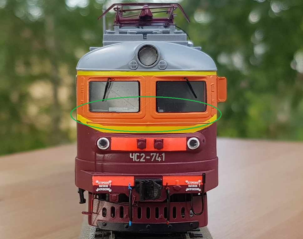

(дублирую фото с другого форума)
Также я заметил довольно сильную огреху в рельефе окантовки лобового стекла, в нижней её части, а эта окантовка пожалуй и есть та самая изюминка этого электровоза.... :( можно было бы её и не заметить, но она чёрт побери на самом видном месте...

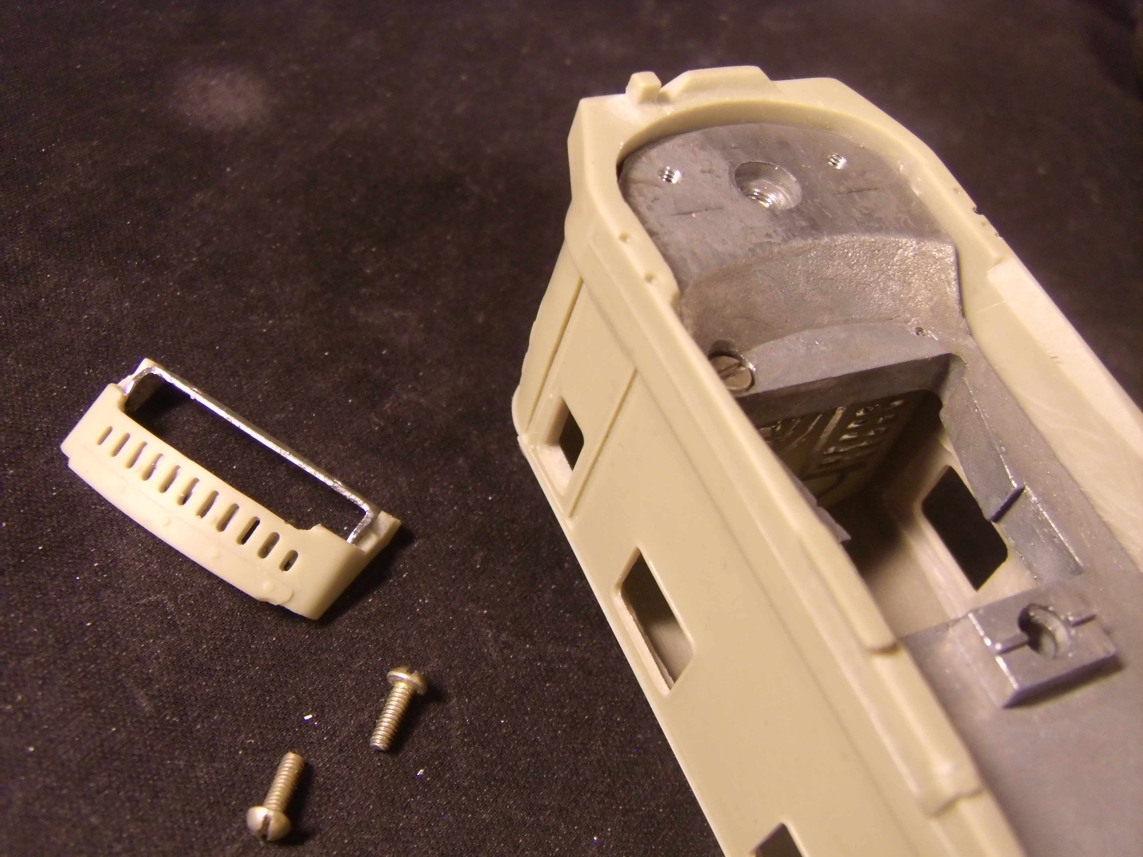

Метельники. Приклеил их к металлической пластине, и прикрепил к раме винтами, что бы были лекго съёмные, также можно слегка подвигать их, ну и есть возможность сделать сразу "дублёра" под ходовую сцепку, жалко что в комплекте кита нет второй пары метельников, в моём случае было бы очень удобно....
Внешний вид сразу же по моему значительно преобразился...

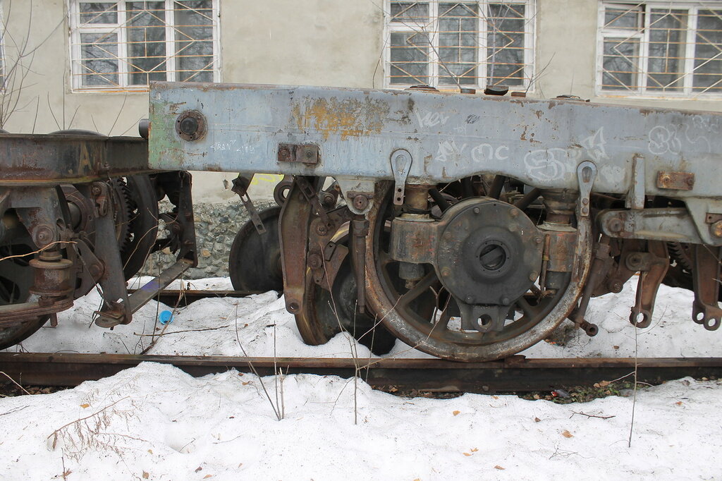

Хорошие просветы в буксовых узлах тележек.Там бы спицевые колеса смотрелись лучше... :roll:
Stinky писав:Хорошие просветы в буксовых узлах тележек.Там бы спицевые колеса смотрелись лучше... :roll:
Да, хотелось бы конечно спицованные колёсики :( , но попались на доноре такие красные :( , а на твоём E50 какие колёса? что то не могу разглядеть по видео...
Оригинальные колёса 12 спицевые...

Barbosa_ писав: а на твоём E50 какие колёса?
Черные спицованные,12 спиц. :roll:

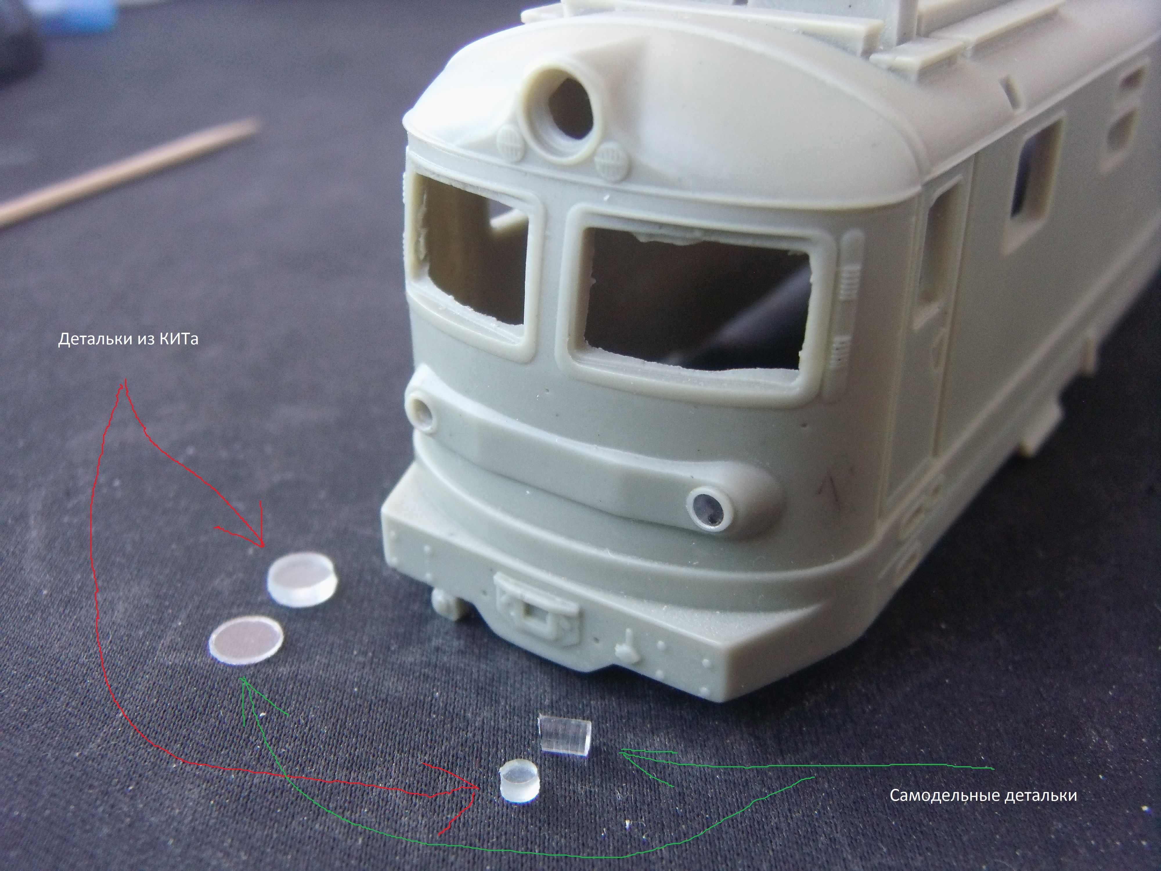

Продолжение "освещения", - сделал свои световоды для фар, из прозрачного литника.
Сделал стекло прожектора, тонкое, потому что родное из кита очень толстое, 1мм, не садится по глубине и выпирает наружу, или требует резсверливать посадочное место что бы утопить его, чего я делать не захотел...
