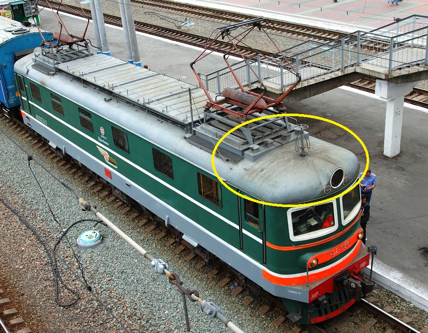

Barbosa_ писав: гофры 5шт , после молдинга от лобового фонаря до трапа
Я тоже не совсем понял, о каких гофрах идет речь. Думаю, что об этих:
Однако данные гофры вижу только на ранних машинах, у которых "пустая" крыша. Вот фотки более поздних номеров, там они не наблюдаются...
Но может не так поняли, подождем комментария от Сергей78г .

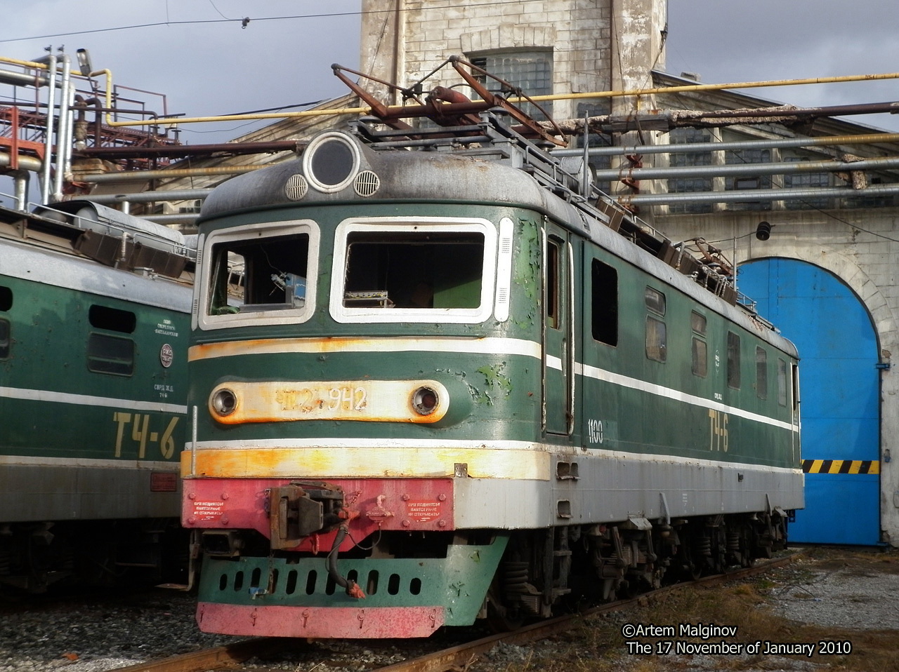

Все правильно, об этих гофрах! как нету то!? посмотрите фото лучше!!! И ищете ракурс лучше, я был на крыше не первых номеров, в депо! На фото видно же полосы!

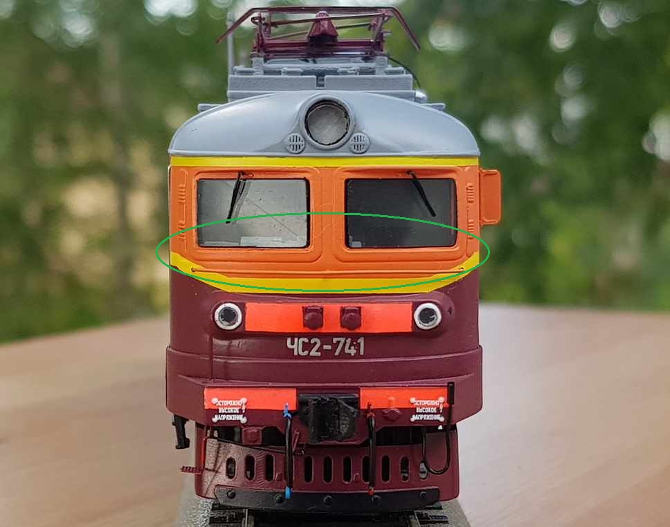

И второе , у лобовой части крыша завалена вниз , короче геометрия не та!
Сергей78г писав:И второе , у лобовой части крыша завалена вниз , короче геометрия не та!
Это да, не пойму как так такой явный просчёт вышел у разработчика :?
(дублирую фото с другого форума)
Также я заметил довольно сильную огреху в рельефе окантовки лобового стекла, в нижней её части, а эта окантовка пожалуй и есть та самая изюминка этого электровоза.... :( можно было бы её и не заметить, но она чёрт побери на самом видном месте...

это да , в чертежах же у В. Никишина четко размеры указаны, как так сделали!?

Сергей78г писав:это да , в чертежах же у В. Никишина четко размеры указаны, как так сделали!?
Мдя. А Саша старался, редуктора перепиливал чтобы было до миллиметра правильно... :?

Ни в коем случае не кричал и не собирался:) вот фото чс2-805.

Спасибо, тут уже видно гораздо лучше. Мне кажется, или на более поздних номерах пантографы стоят ближе к кабинам? :roll:

Пантографы на месте , не меняется их расположение.
