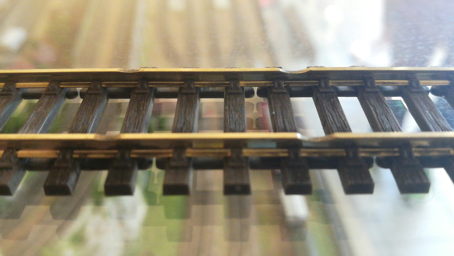

Ну а теперь вернёмся к "жести". Как я и обещал фотки из личной коллекции

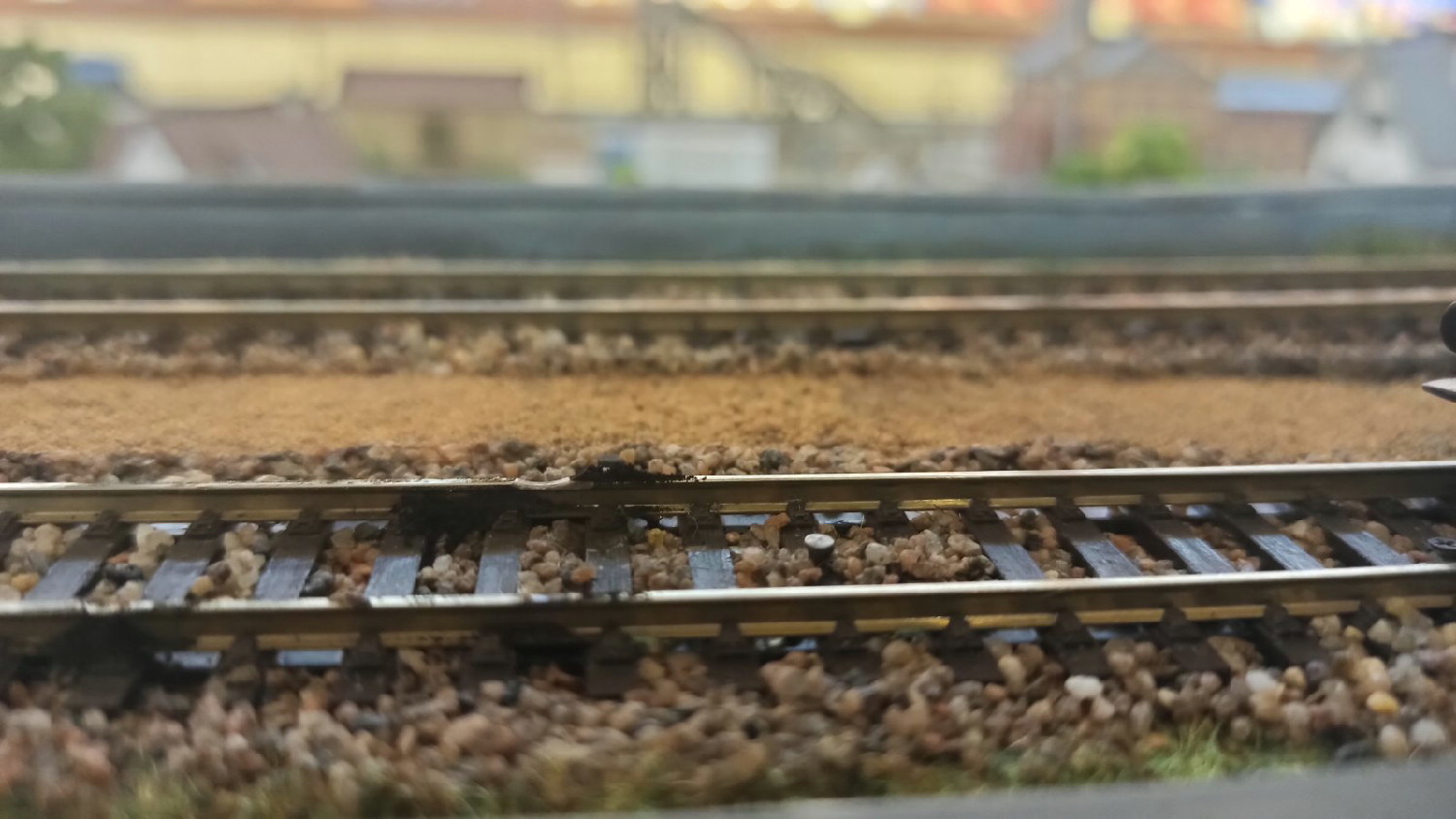

А это ответная часть

Буксовал ночь :) Как так получилось, впереди вроде тупика не видно, что бы уперся и крутил.
