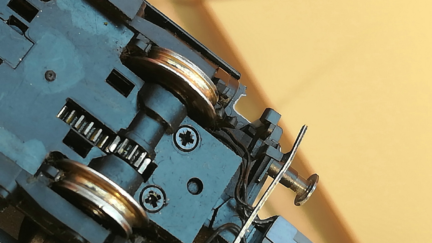

Тема начинает уходить в оффтоп. Дабы подвести черту и вернуть в русло "жести" выскажу коротко своё мнение. Современное Piko последних годов (на примере BR120, BR130/131/132, ЧМЭ3, ТГК2, "Люминатки" и т.д.) технологически превзошло Roco. Превосходная деталировка, шикарная задумка и реализация электрической части, инженерные решения такие как "динамический метельник" подняло в моих глазах этого производителя. Но есть и минусы, над которыми им ещё нужно работать. На последних моделях повысилось качество пластика но всё равно он не дотягивает до модельных стандартов, колеса мне не нравятся по материалу, двигатели (под цифровым управлением) пока оставляют желать лучшего, "дешёвые" редуктора, используемые в модели провода и "китайские ручки" при их припайке. Это так, на вскидку.
А это ответная часть
Ну а теперь вернёмся к "жести". Как я и обещал фотки из личной коллекции

По поводу "китайских ручек". Есть модель V180 от Гютцольда. Собрана в Европе. При попытке "катнуть" дома оказалось, что один провод был припаян так, что просто отпаялся при перевозке (очень щадящей). Вот о качестве проводов сказать ничего не могу.
