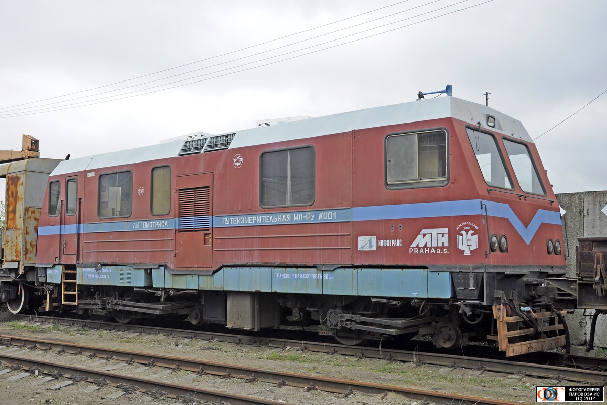

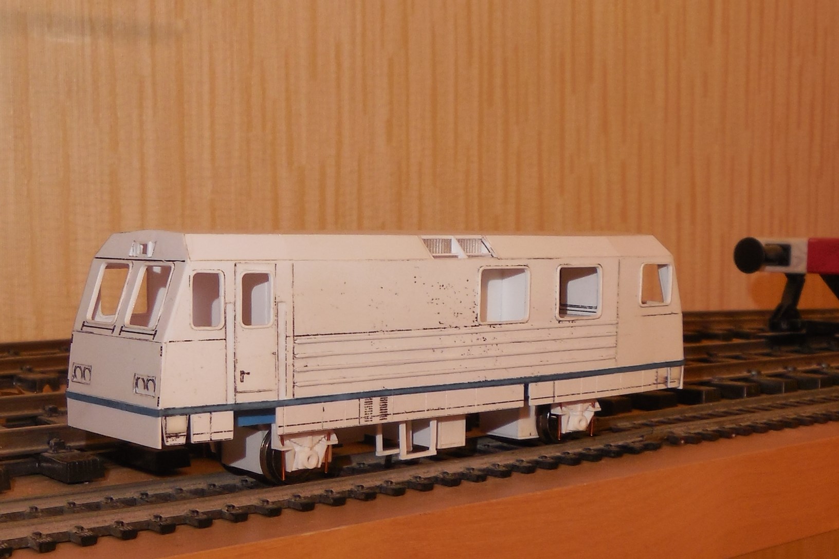

Всем добрый вечер!

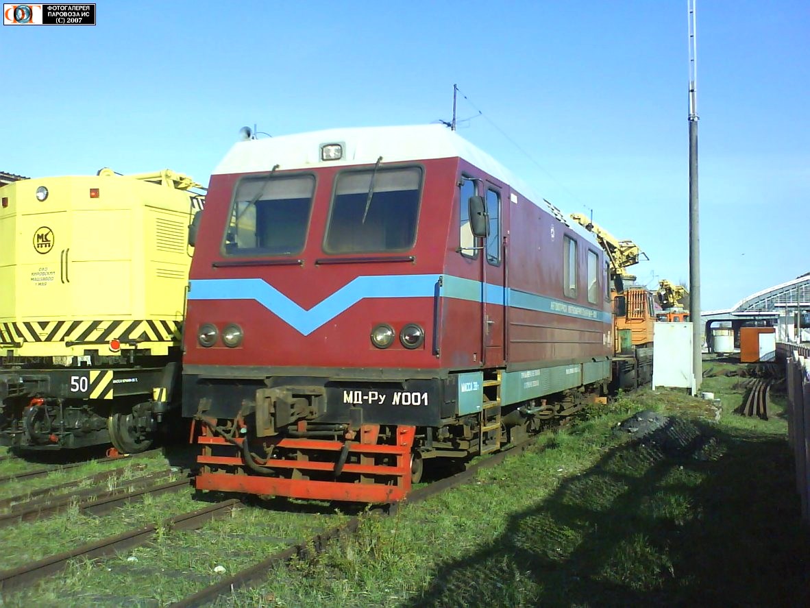

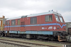

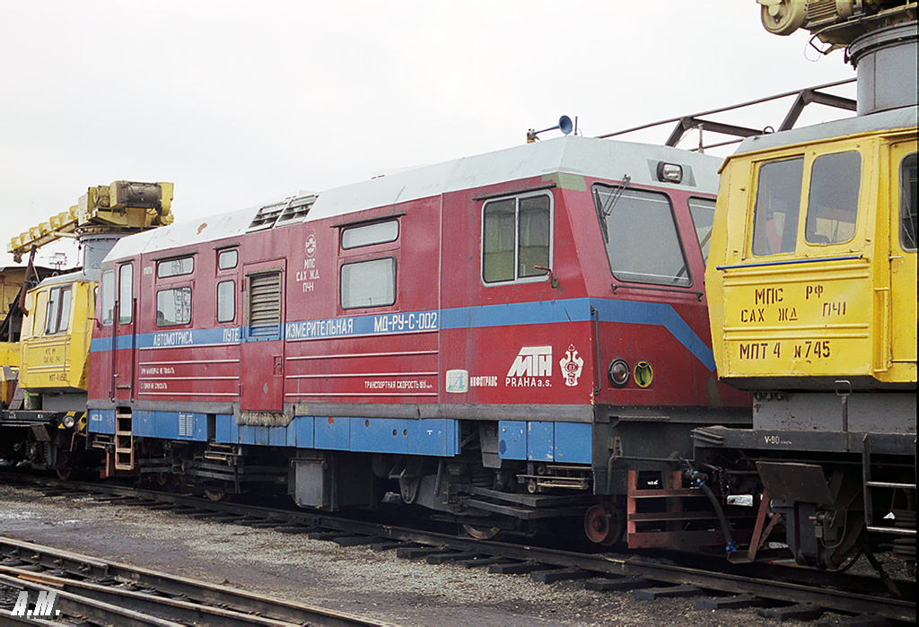

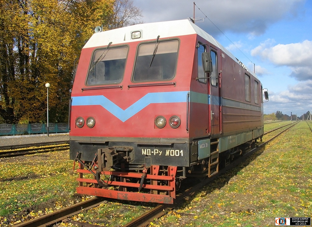

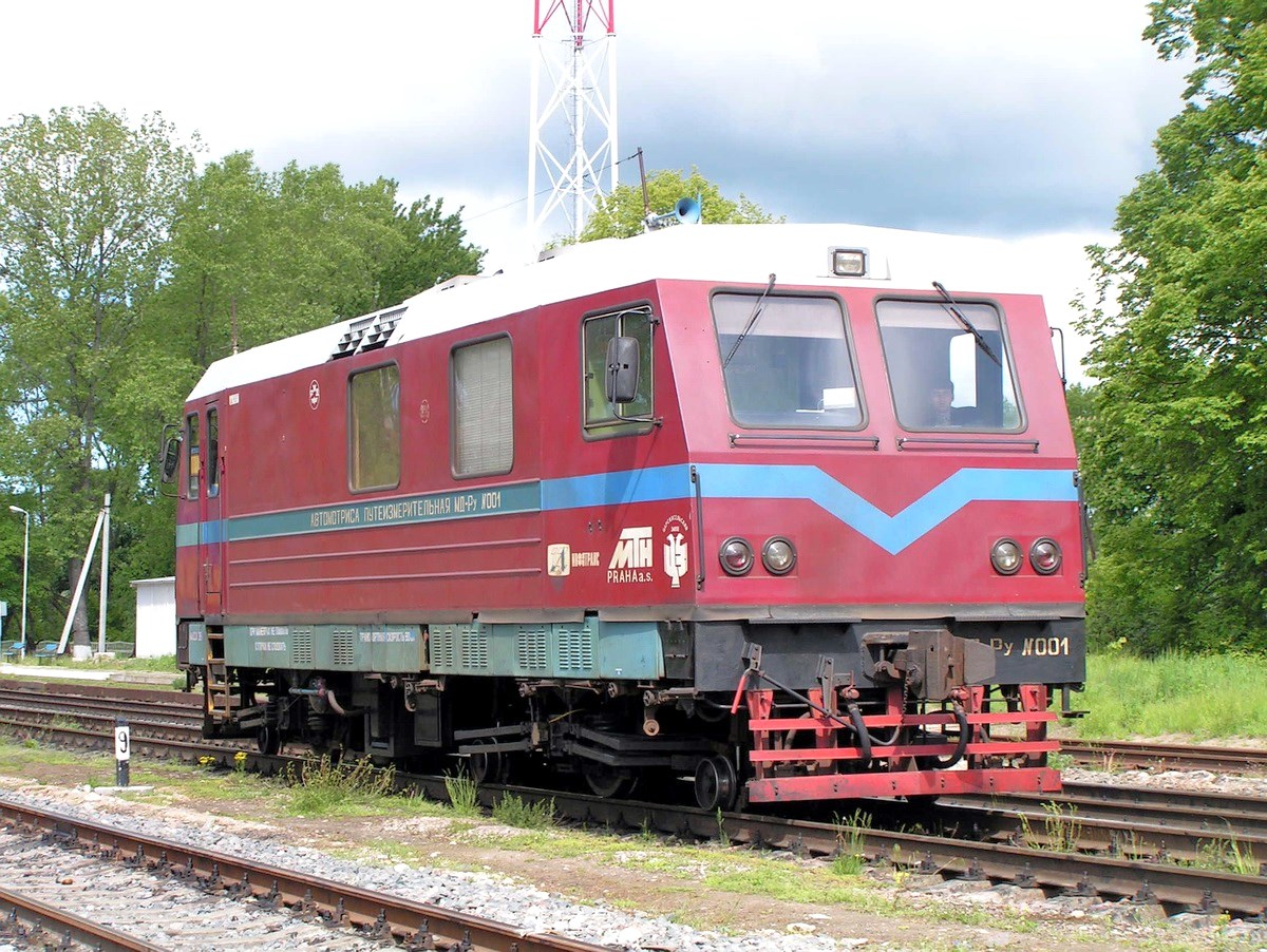

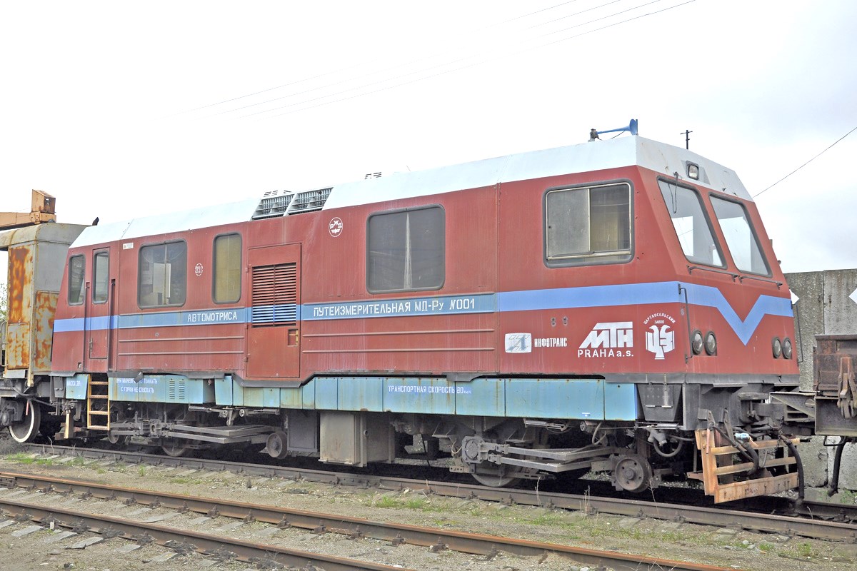

Вот и пришло время показать один проект начаты в Феврале.
Захотел сделать другу моделисту подарок, он в Калининграде и интересуется своей дорогой местной,
вот я и выбрал за прототип машину работавшую на КЖД - "МД-РУ №001".
______________________________________________________________________________

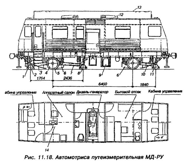

Справка:
МД-РУ это самоходное путеизмерительное изделие построенное в рамках совместного российско-чешского производства АО Прага МТХ и ЗАО Царскосельский завод с бортовой системой фирмы ЗАО НФЦ Инфотранс.
Конструктивно путеизмерительные автомотрисы МД-РУ представляют собой самоходный двухосный экипаж с базой 6,4м, оборудованный двумя постами машиниста для управления ее движением.
Автомотрисы были выпущены в двух вариантах:
для широкой колеи российских железных дорог МД-РУ №001
и для узкой колеи железной дороги острова Сахалин МД-РУ-С №002.
Автомотриса на рабочей скорости 60 км/ч по перегонам и 40 км/ч по стрелочным переводам выполняет все функции компьютеризованного вагона-путеизмерителя ЦНИИ-2, обеспечивая получение информации в графической форме о состоянии пути, ее расшифровку в соответствии с инструкцией ЦП-515 и документирование нормативно-отчетной информации для планирования работ текущего содержания пути.
Максимальная рабочая скорость 60 км./ч. Мин.радиус проходимых кривых 80 м. Диаметр ходовых колес по кругу катания 950 мм. Макс. потребляемая мощность 350 Вт. Макс. масса 38 т.
Оснащение: Силовая установка "Каминс" 6СТА8.3G, привод электрический, салоном для измерительных работ и салоном для отдыха.
Образец №001 был поставлен на Калининградскую жд где и работал, ныне списан и возможно утилизирован или разграблен.
http://www.train-photo.ru/details.php?image_id=149142
https://trainpix.org/photo/95065/
Образец №002 был в ПЧ-1 Южно-Сахалинск
https://trainpix.org/photo/14450/

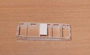

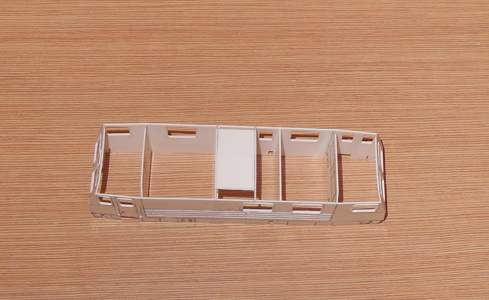

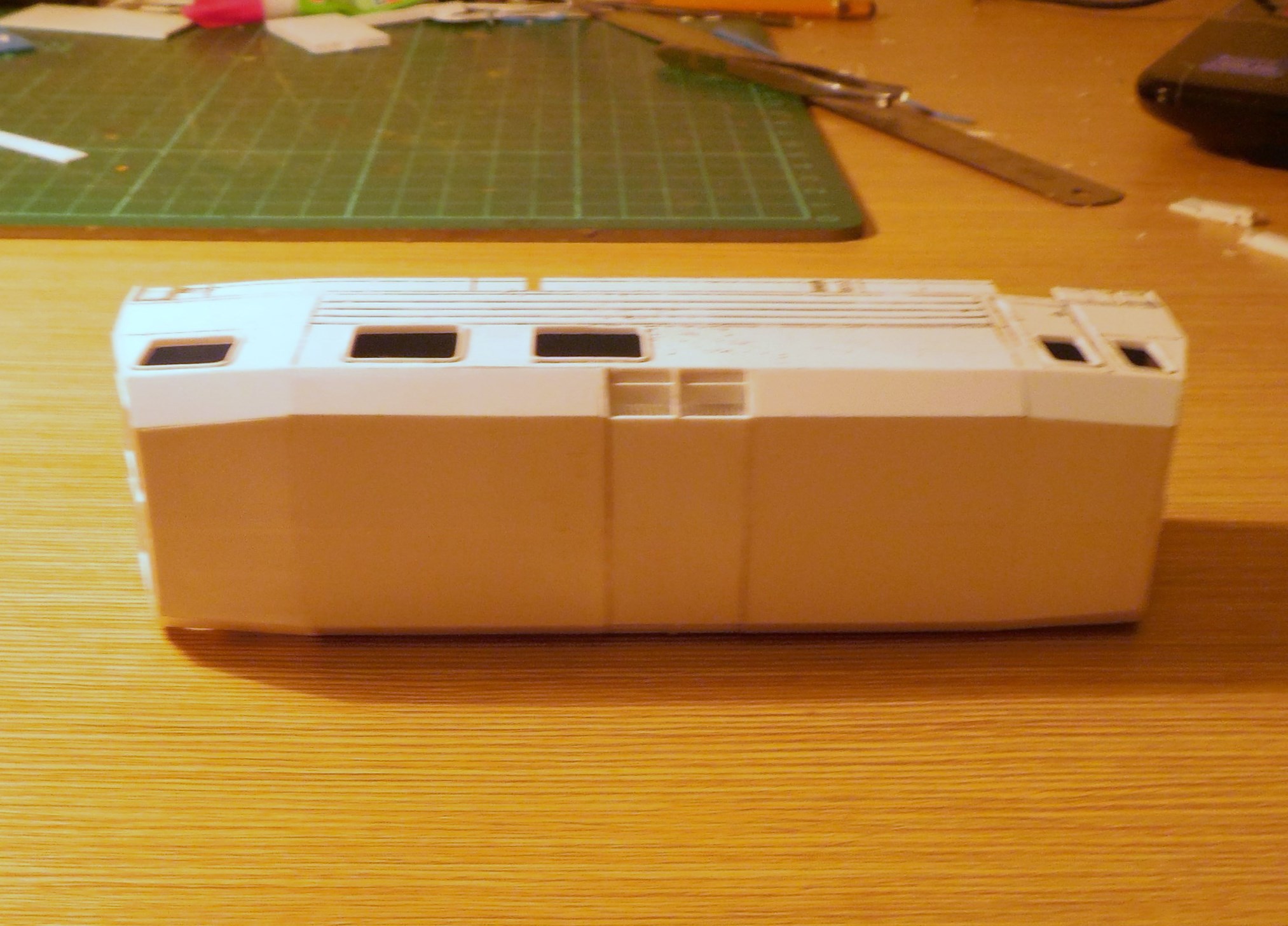

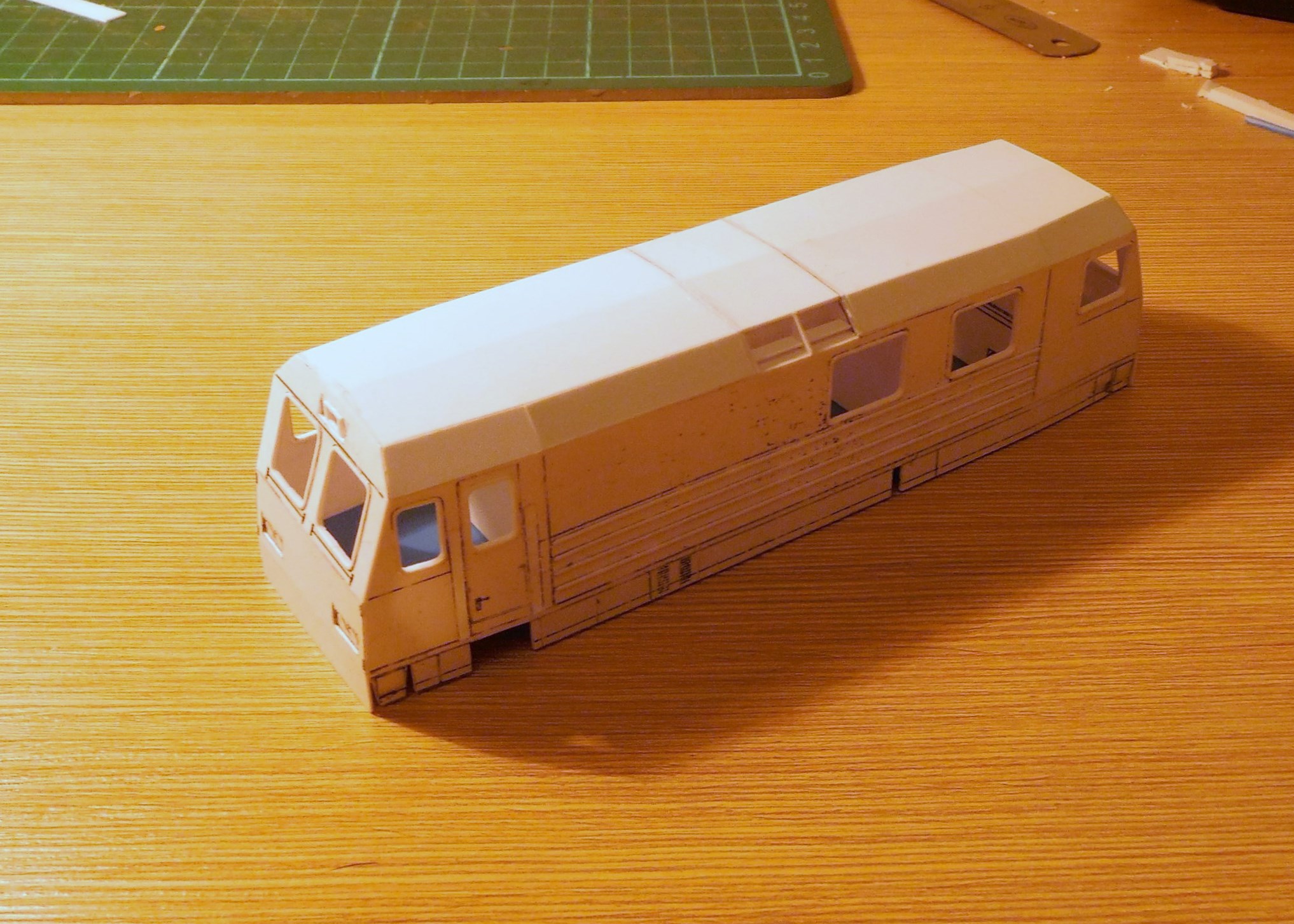

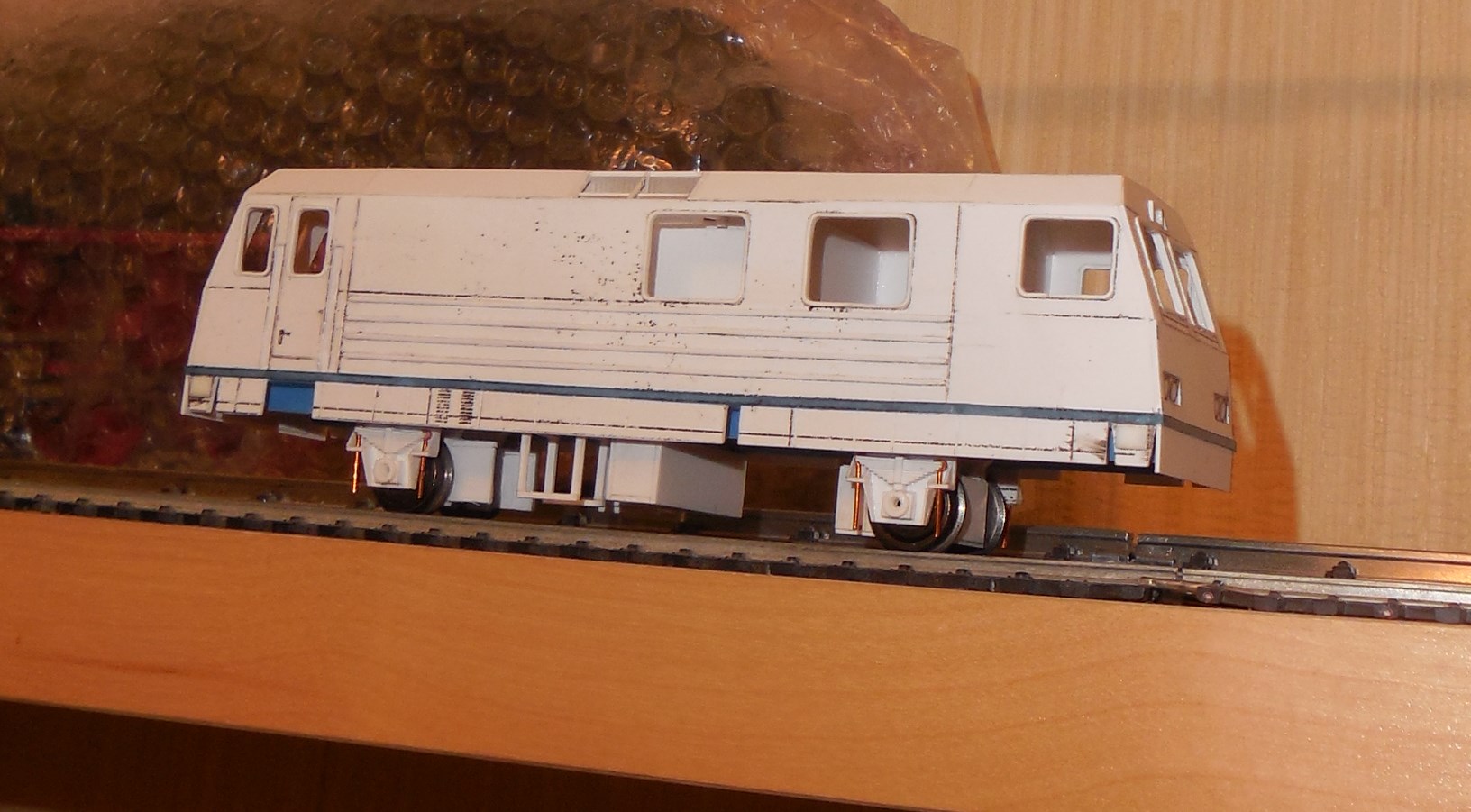

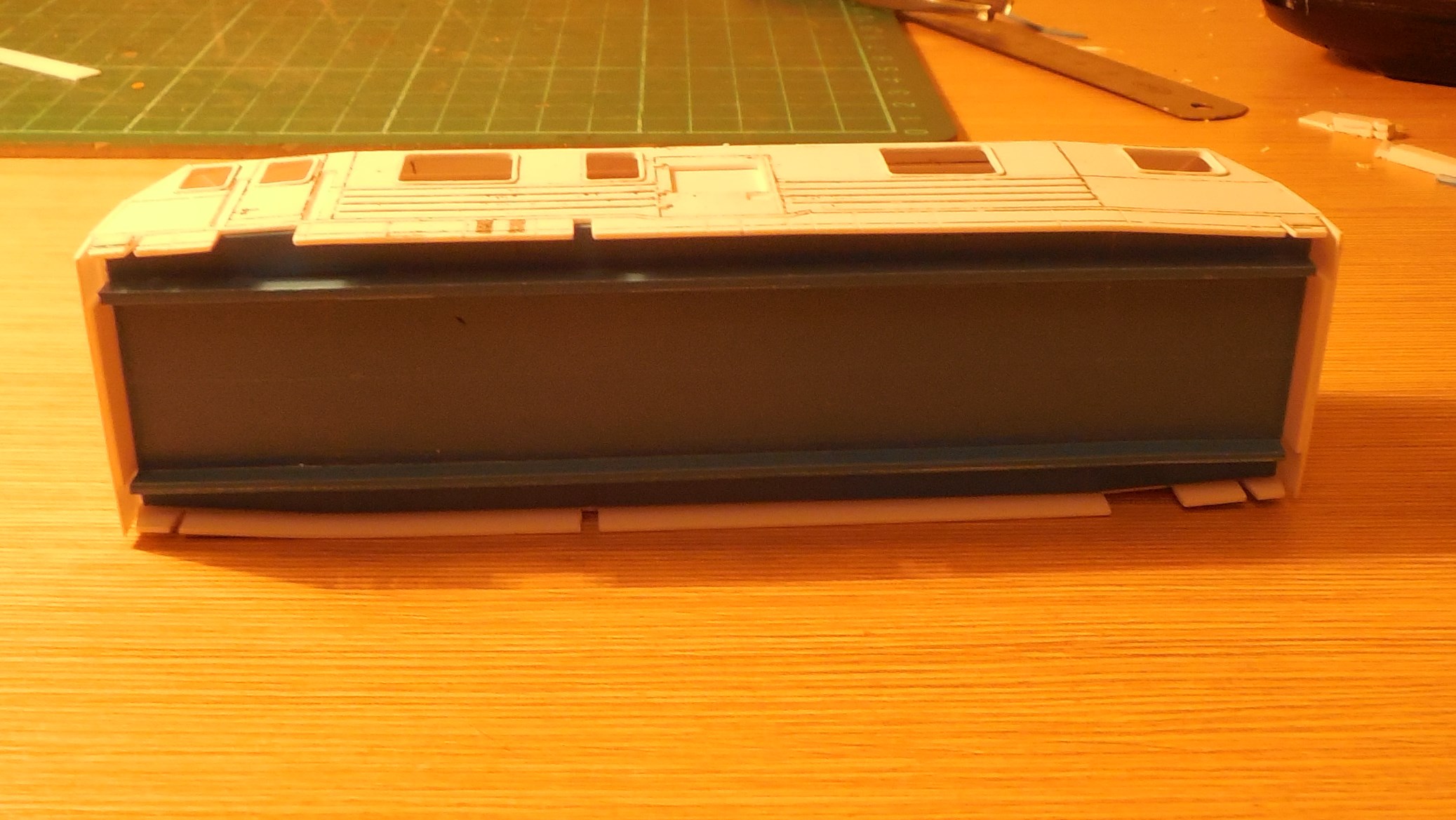

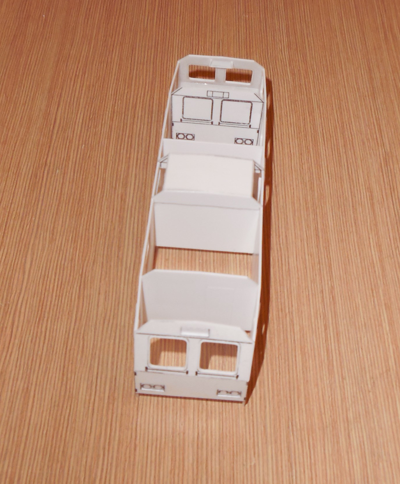

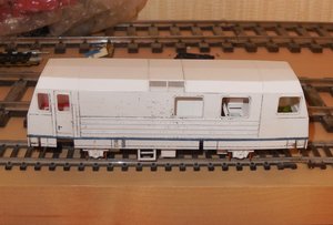

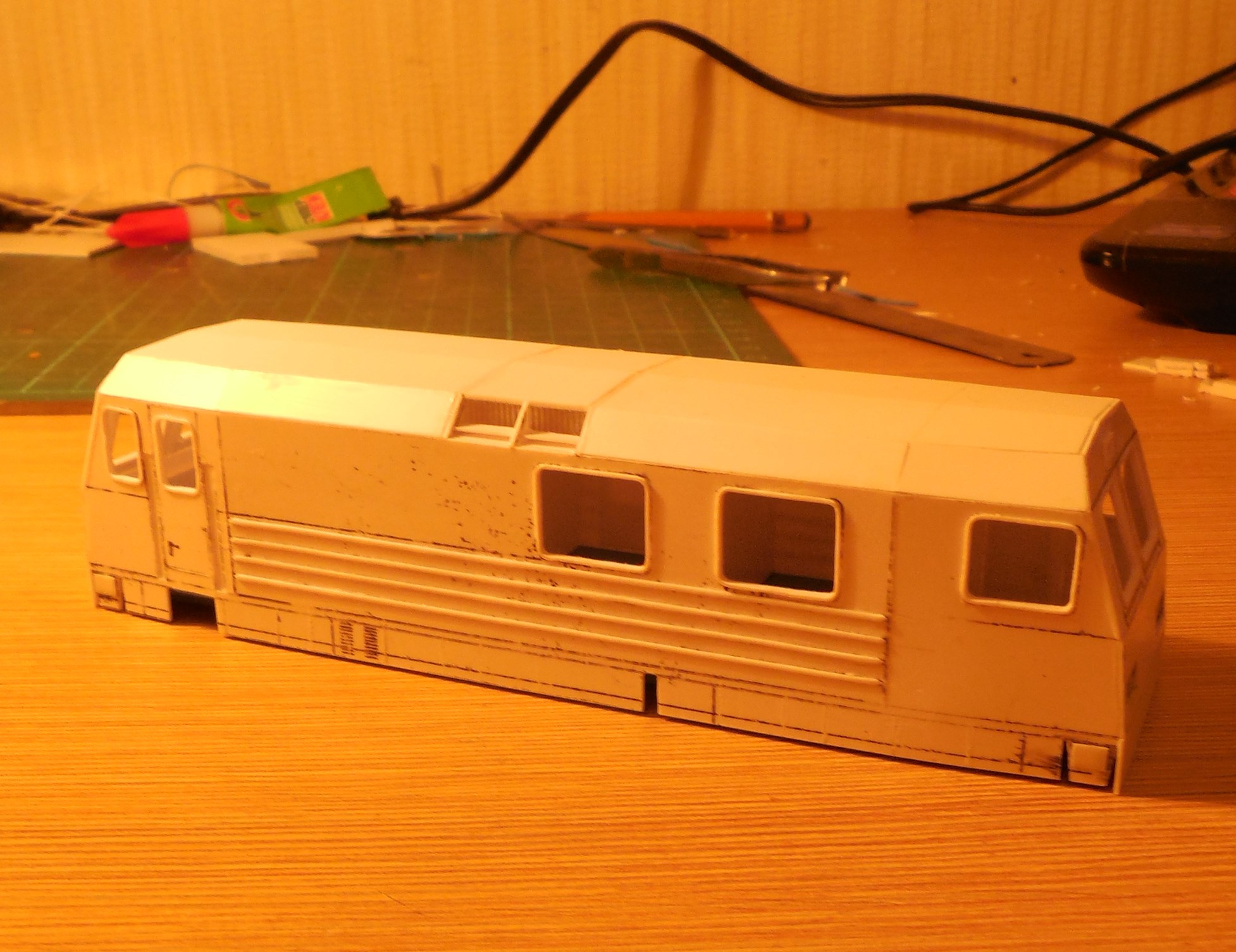

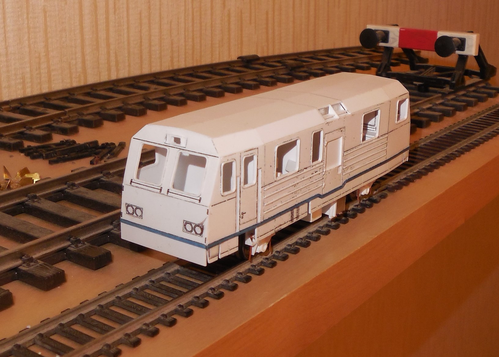

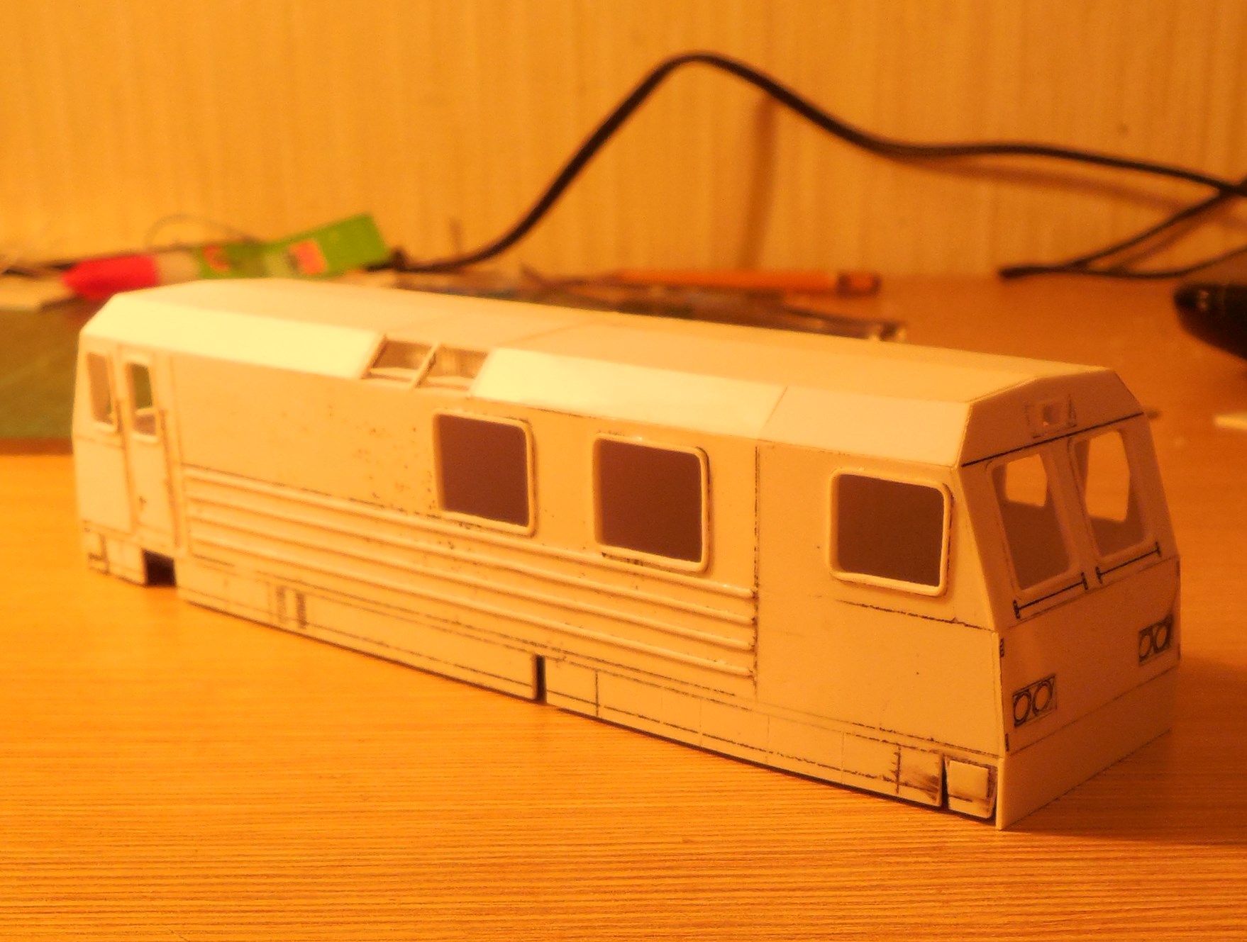

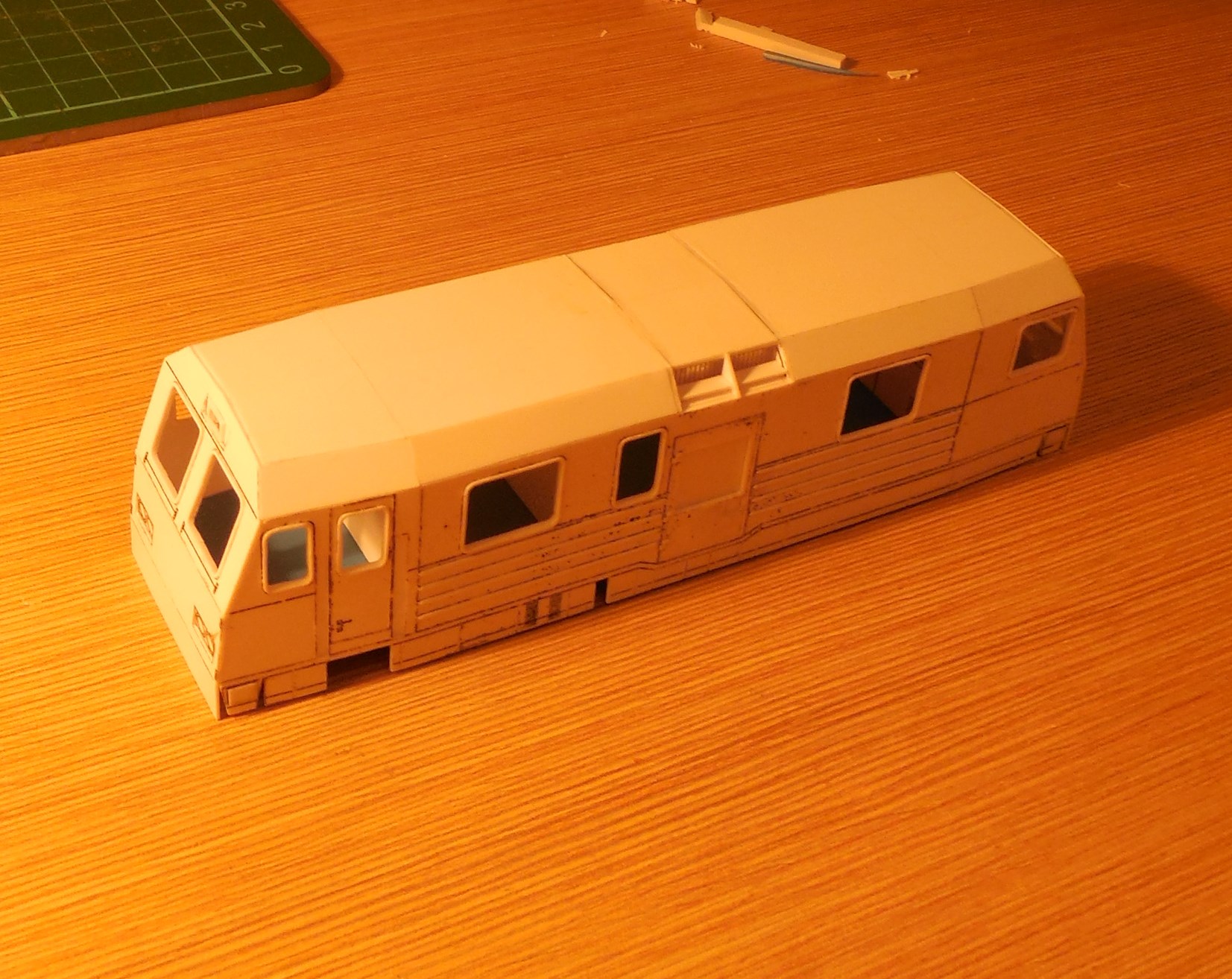

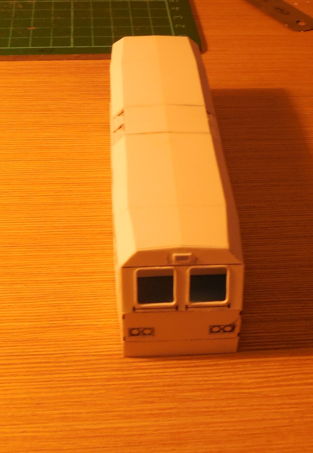

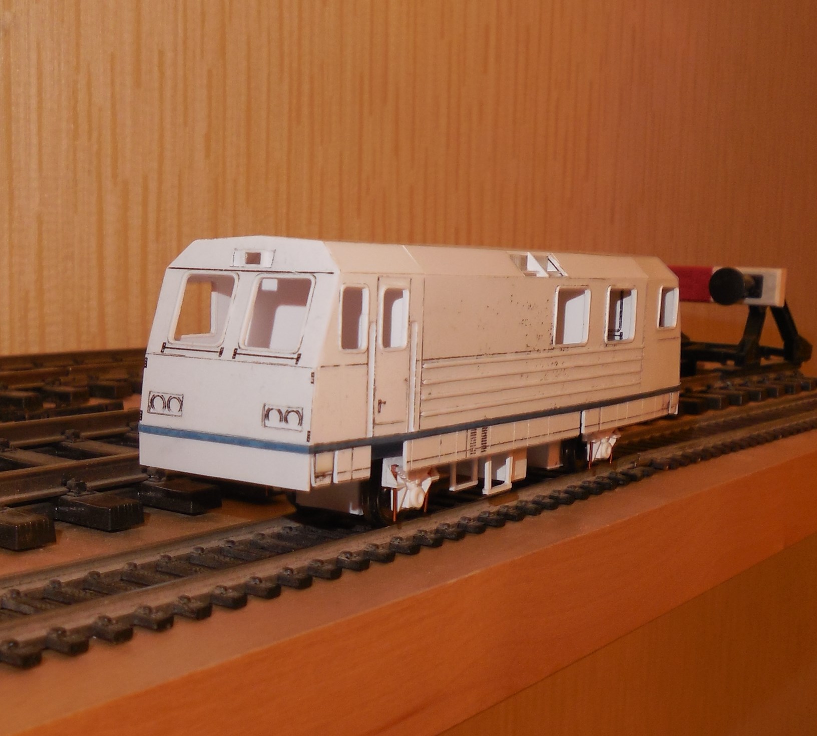

Модель из пластика разных толщин. М1/87.
Повідомлень: 508
+ Масштаб Н0 - 1:87.

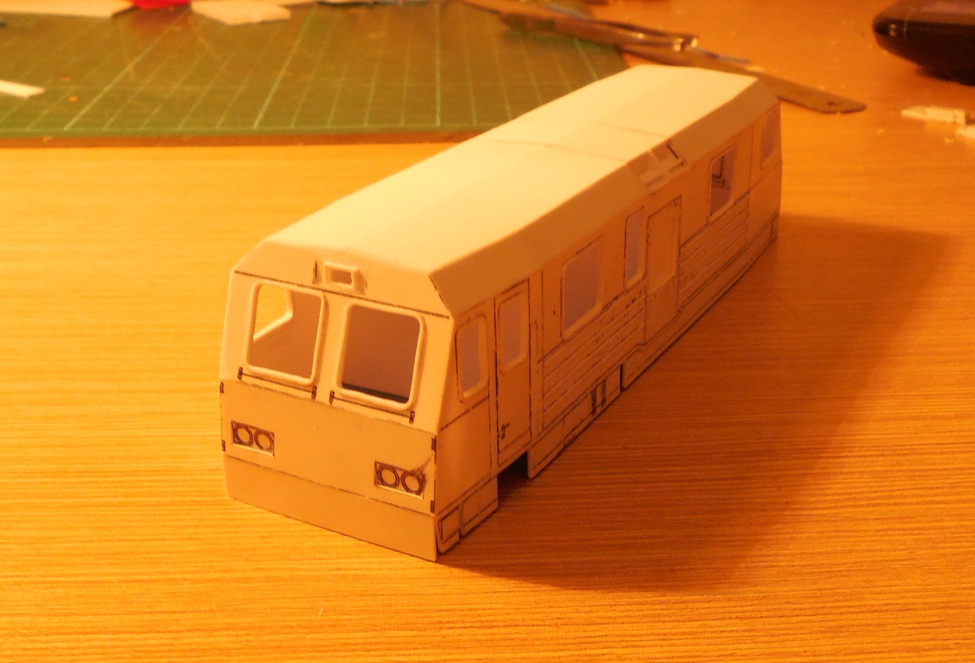

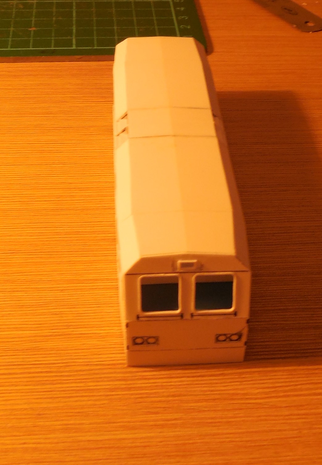

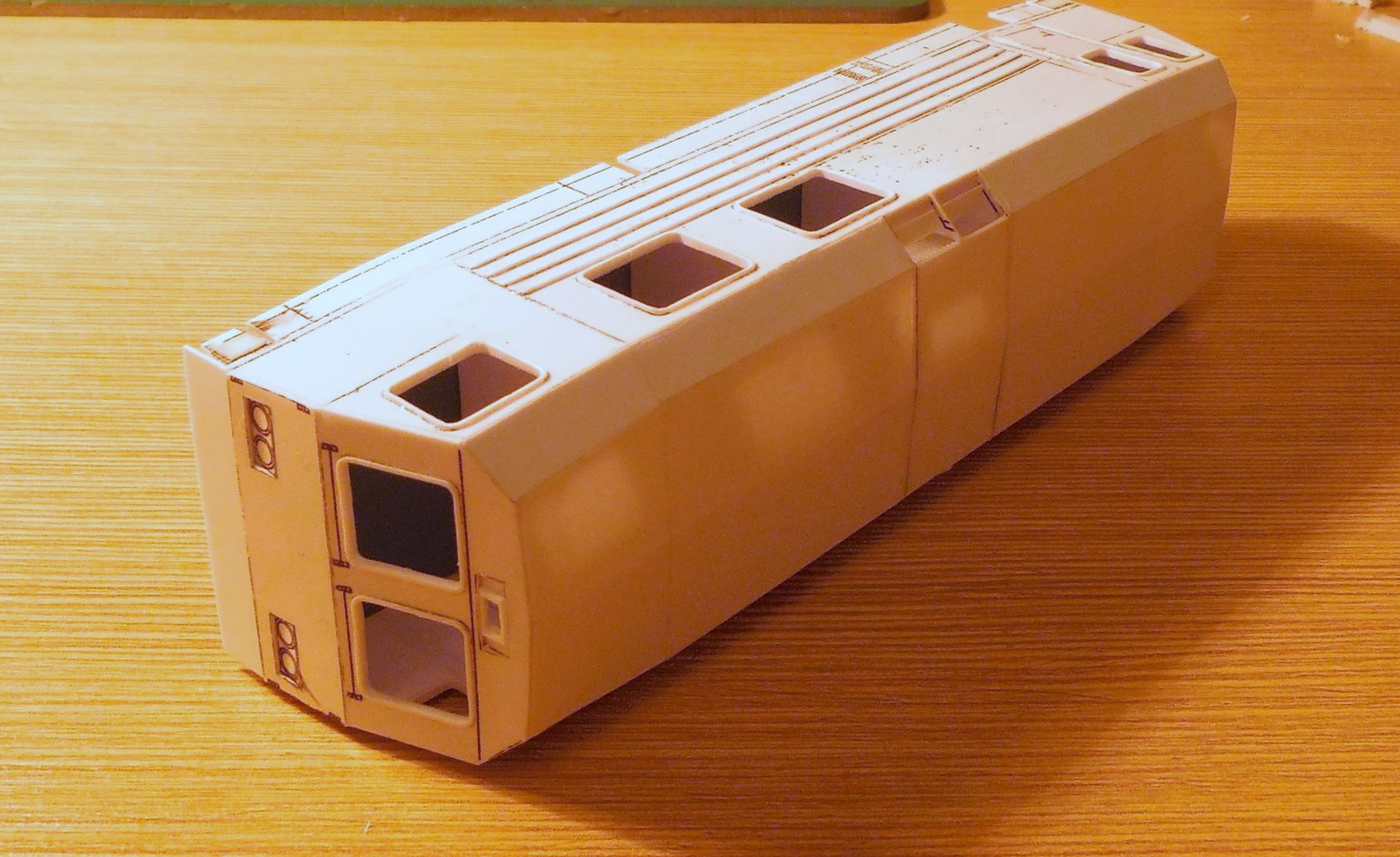

Re: Поделки/самоделки М1/87

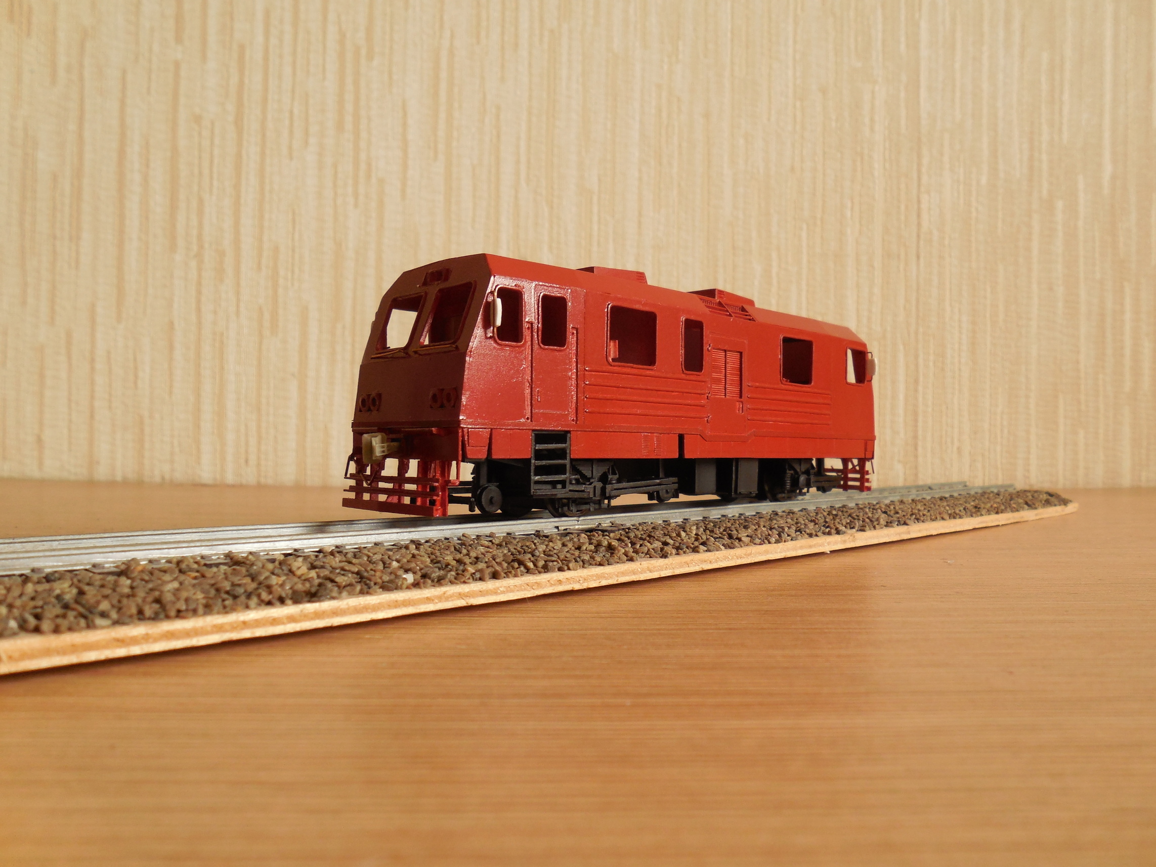

Повідомлення Артем Д »

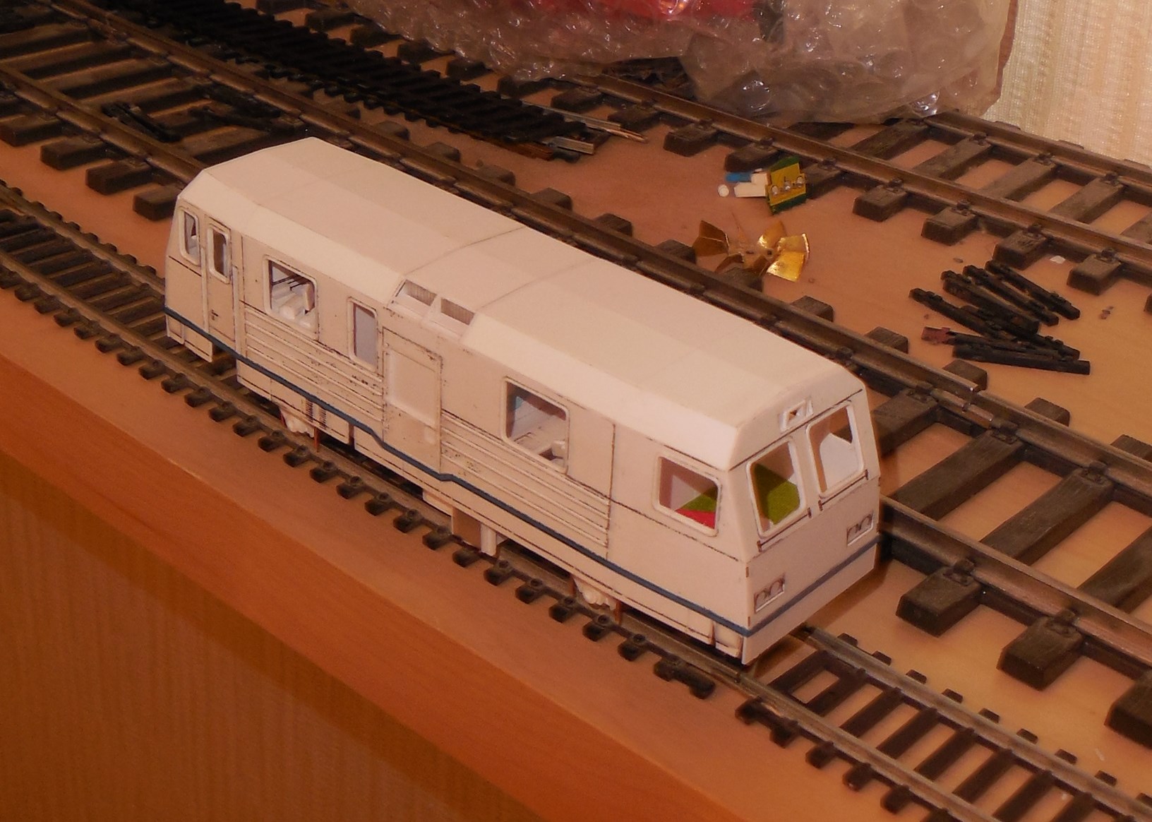

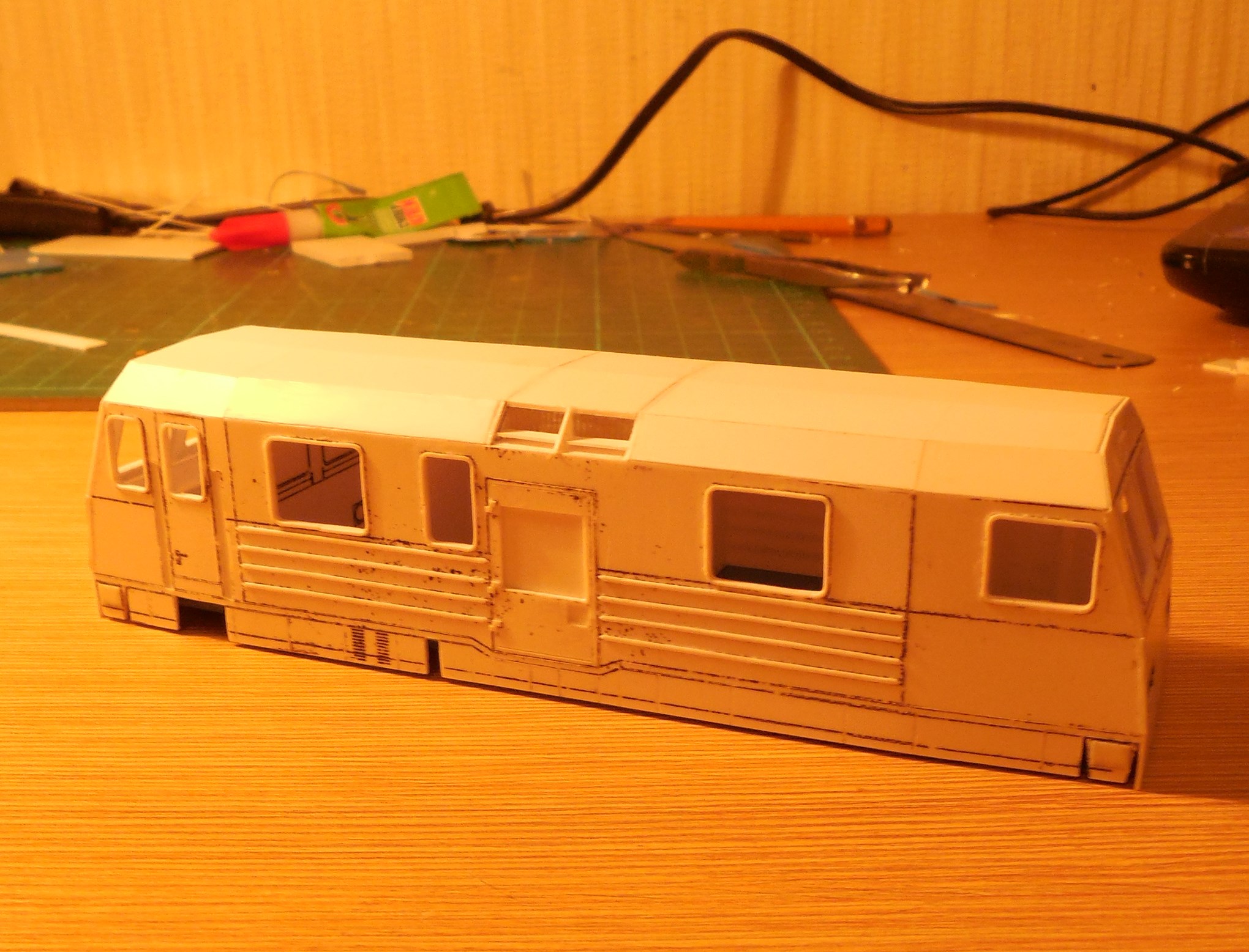

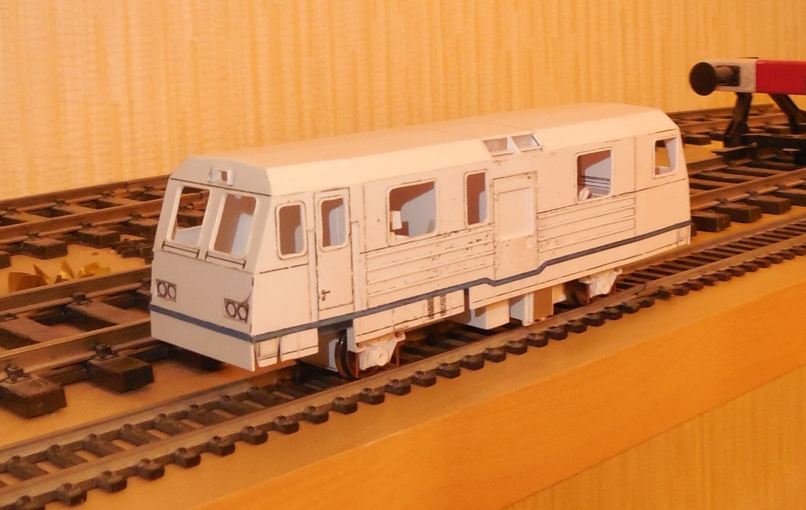

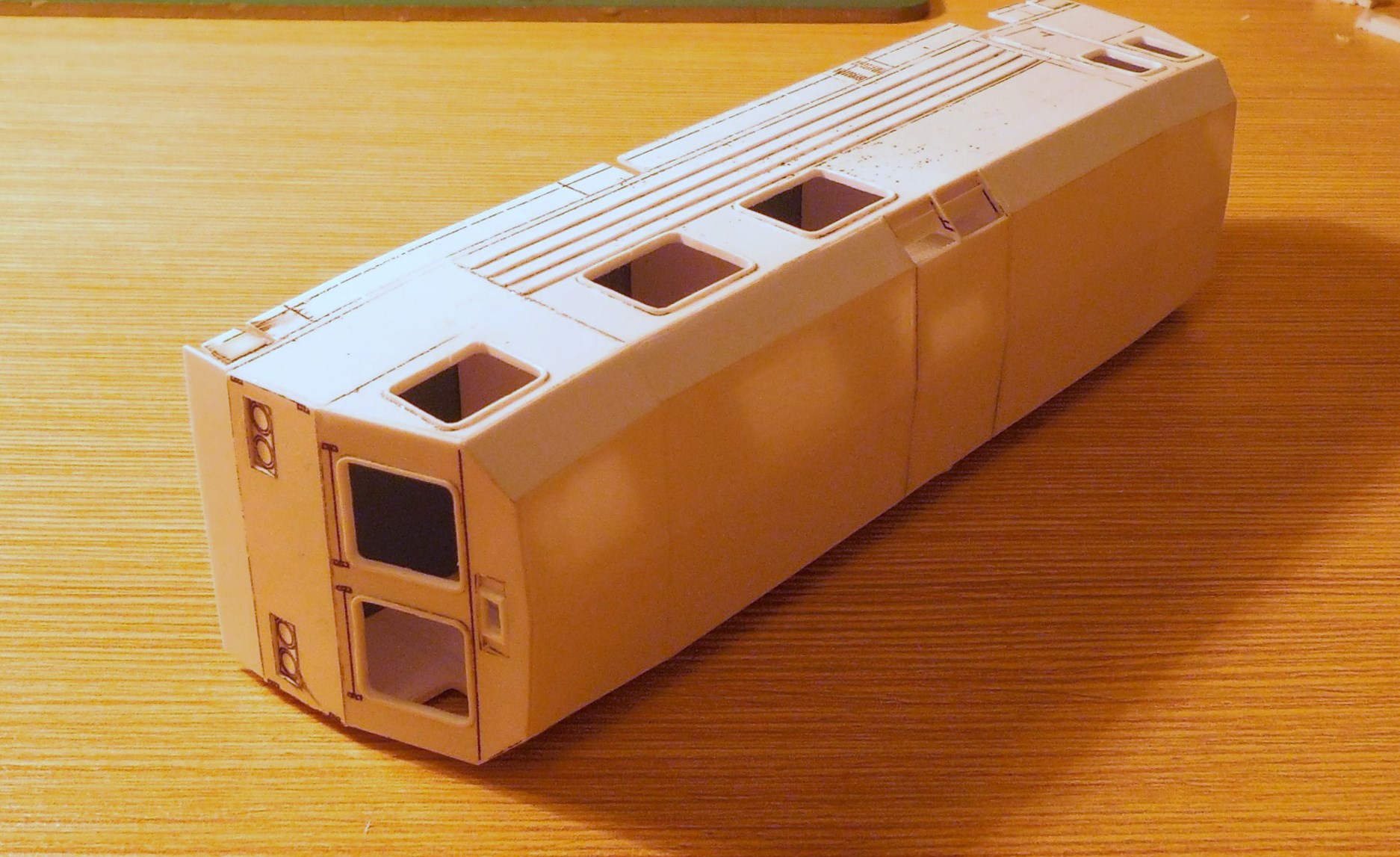

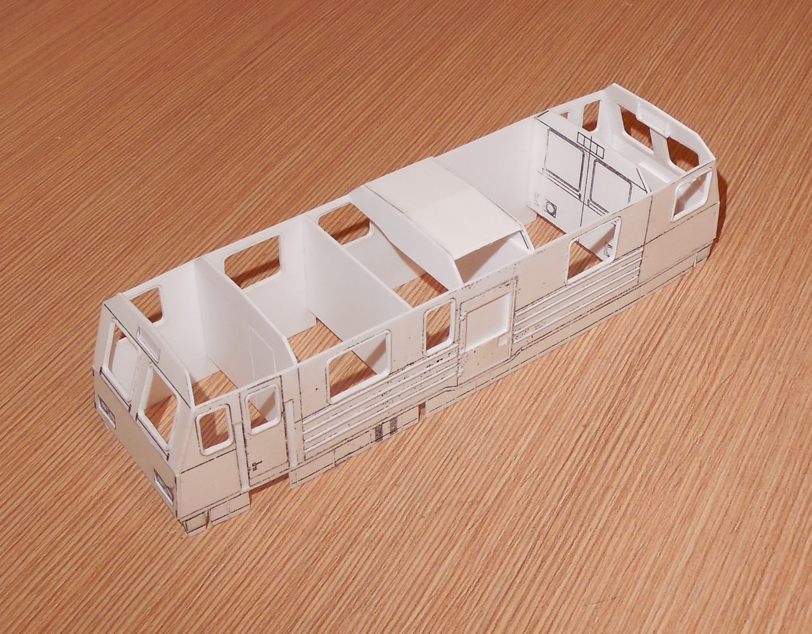

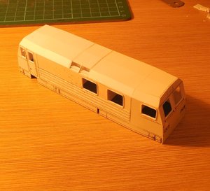

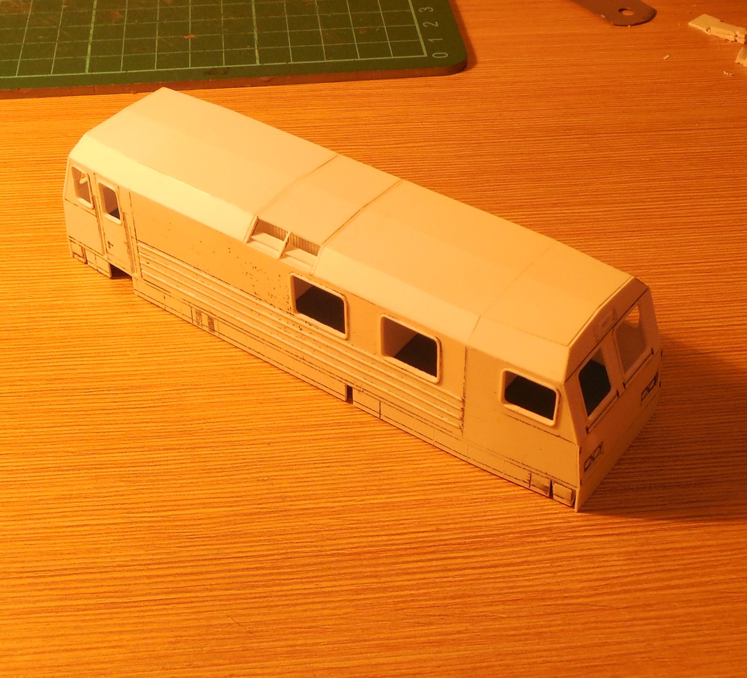

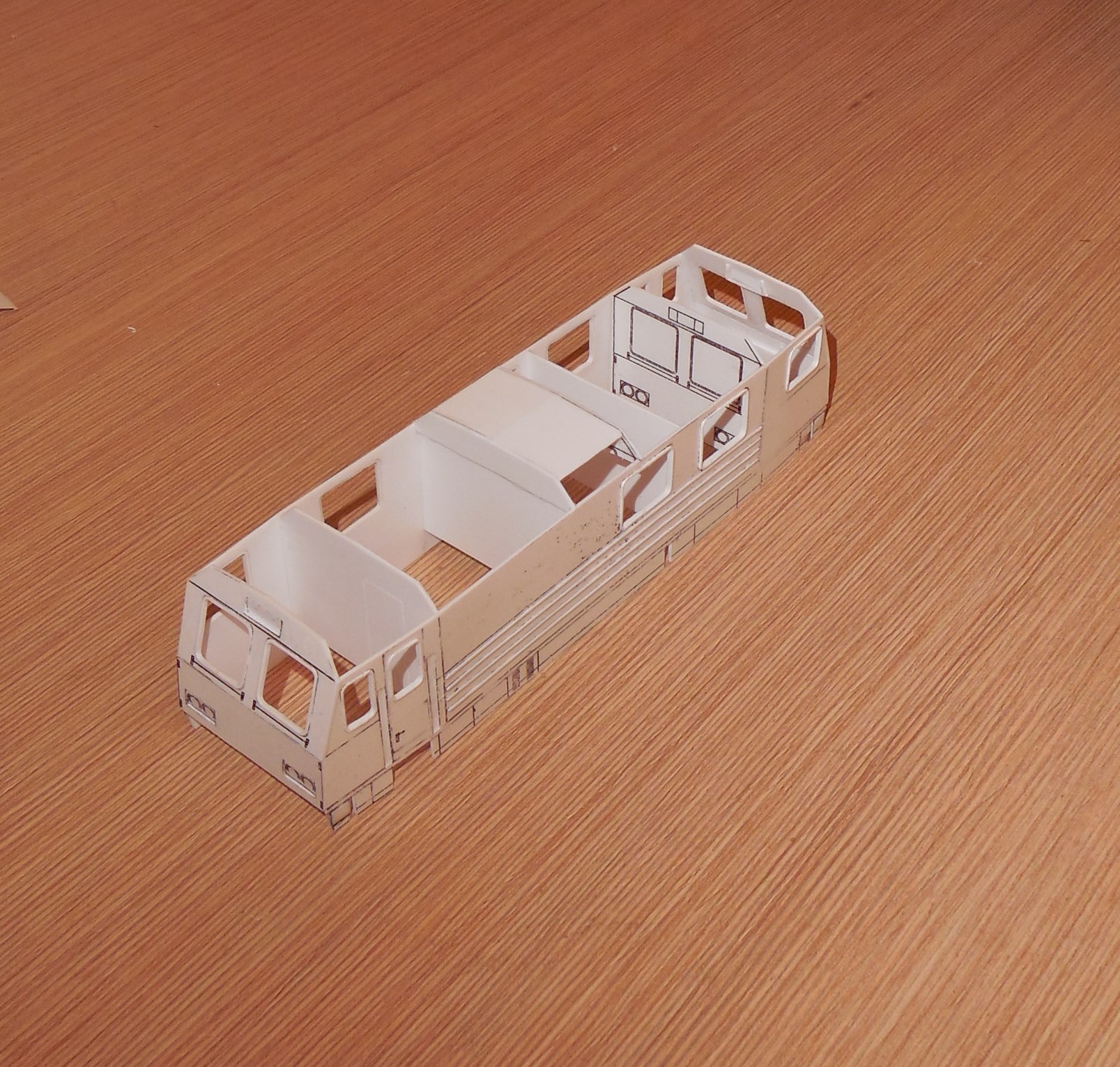

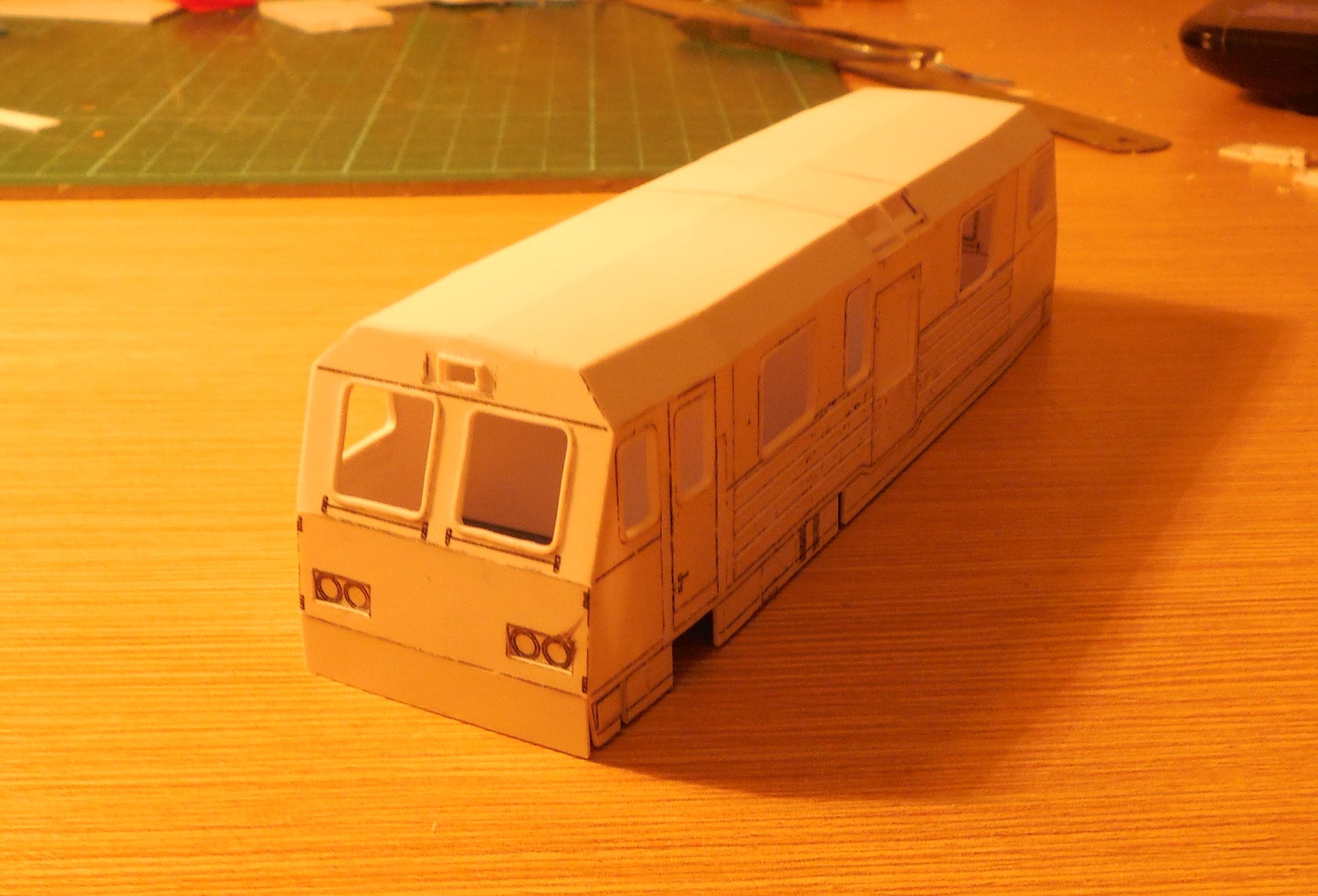

Кузов сложился легко 8-)

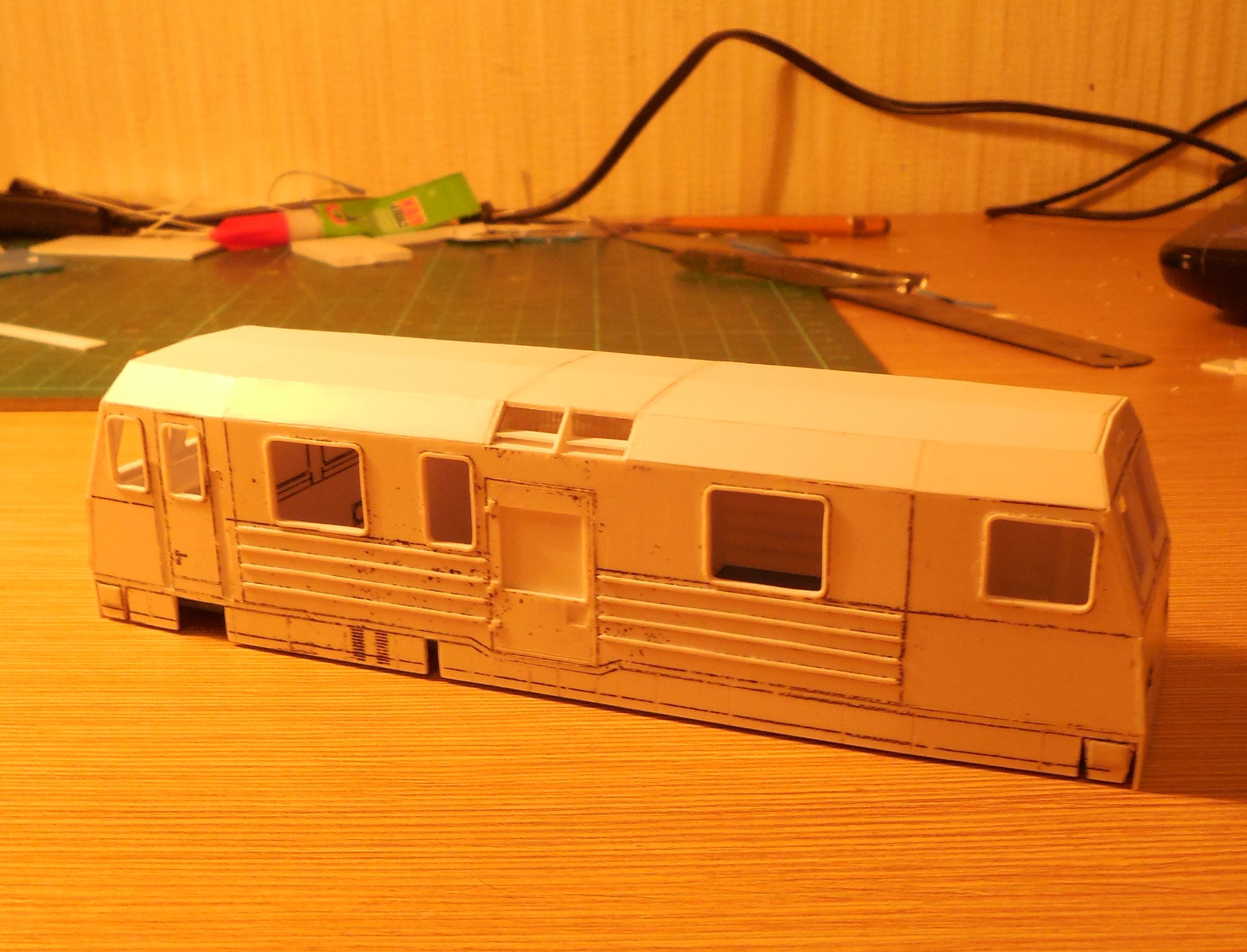

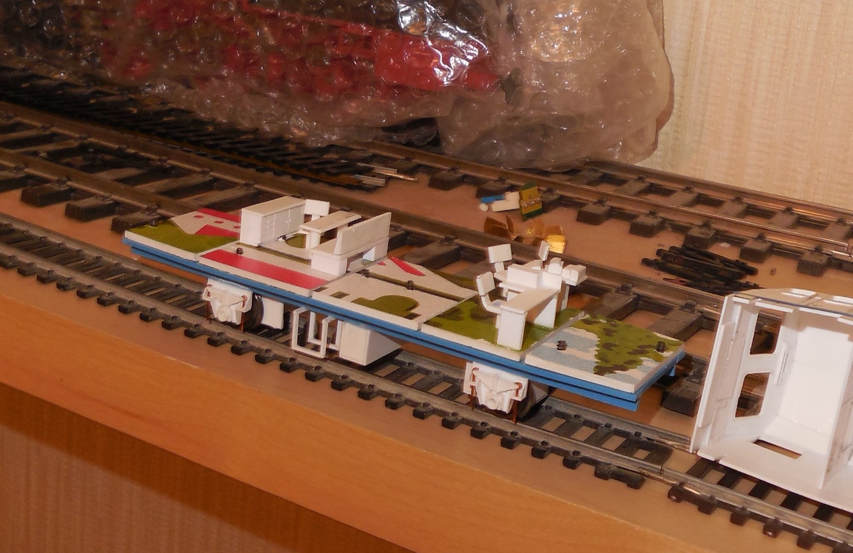

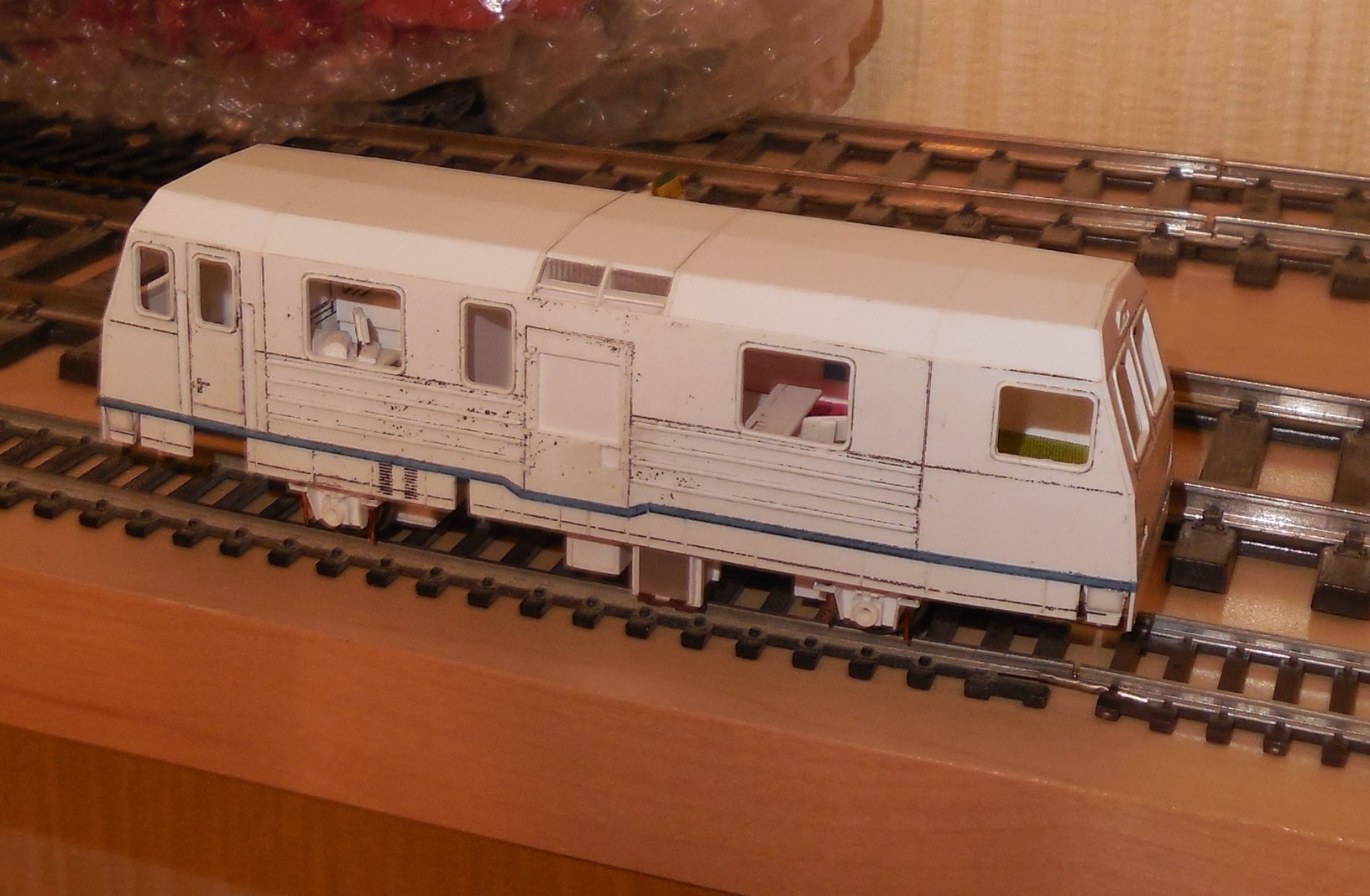

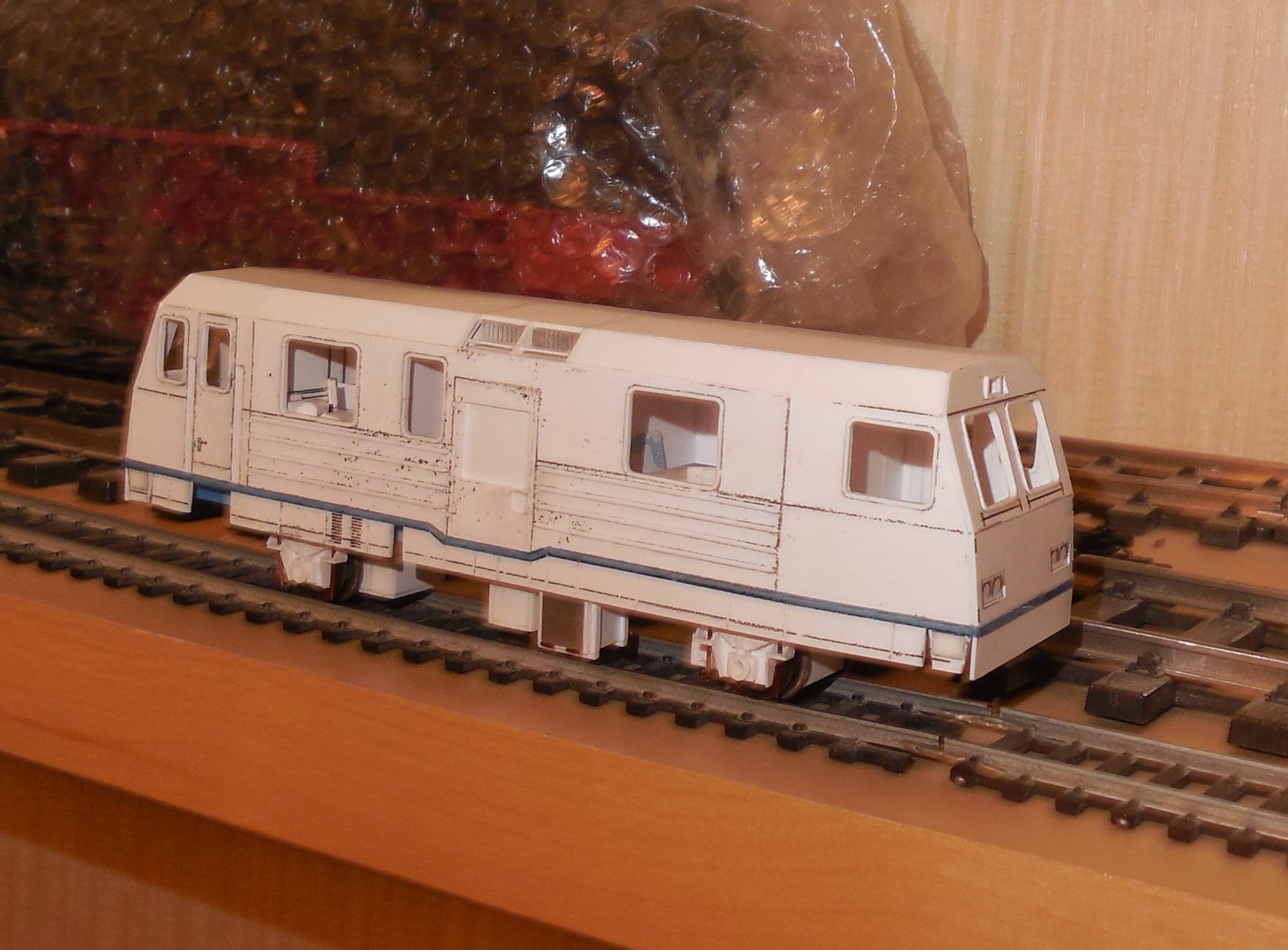

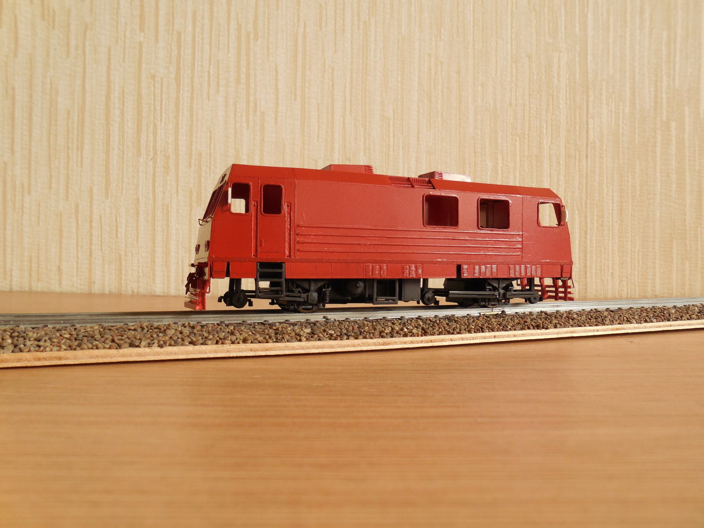

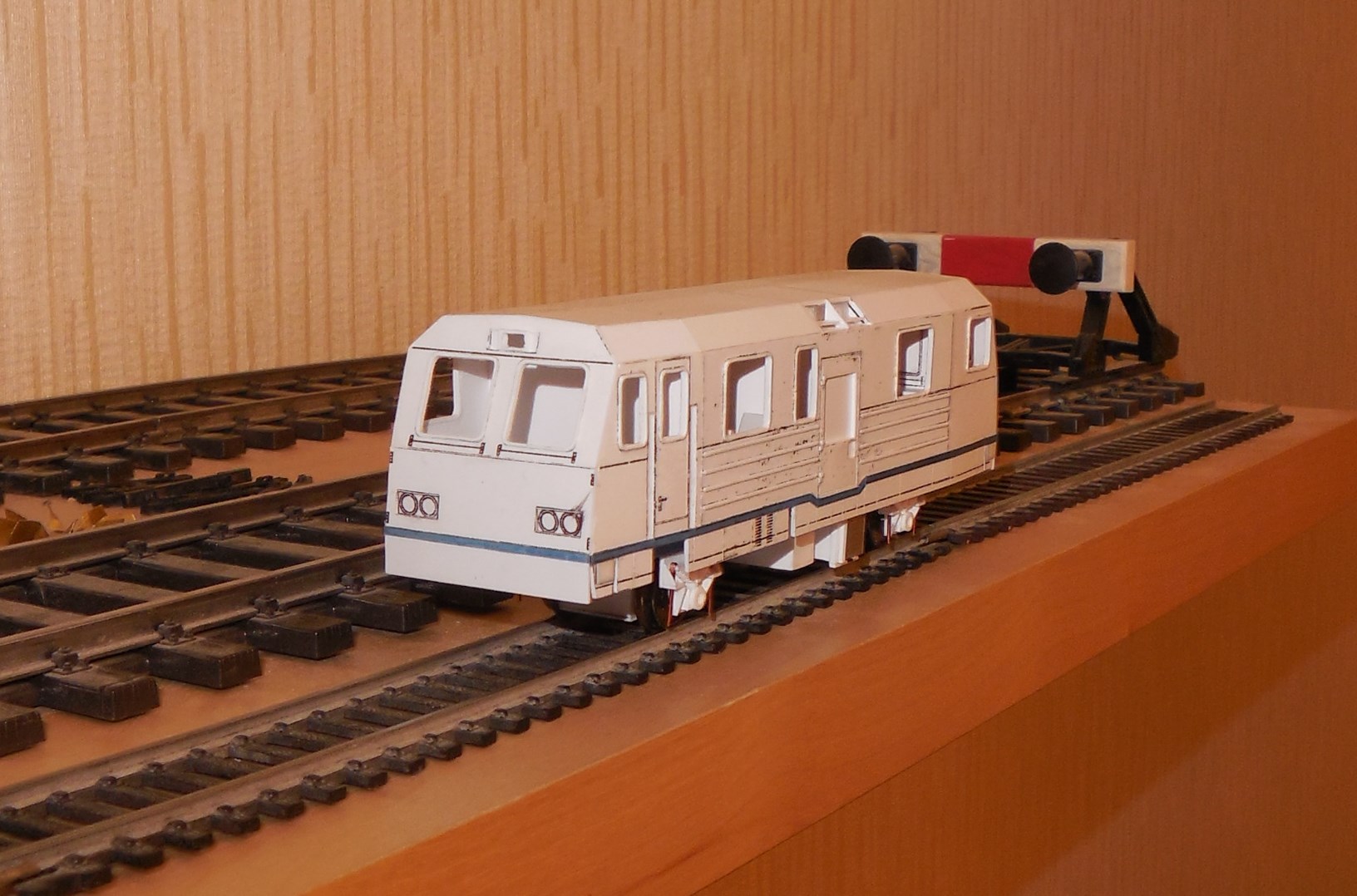

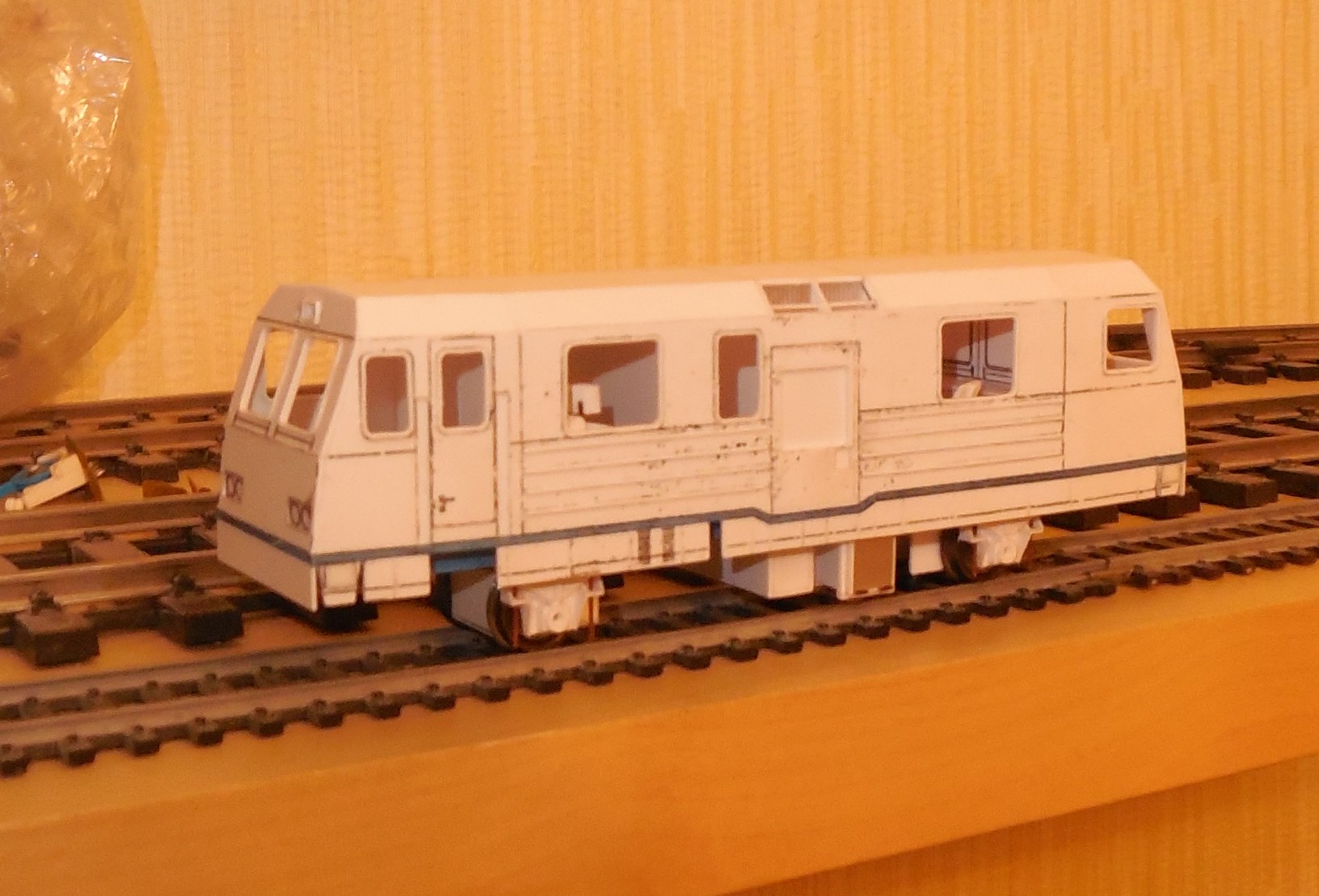

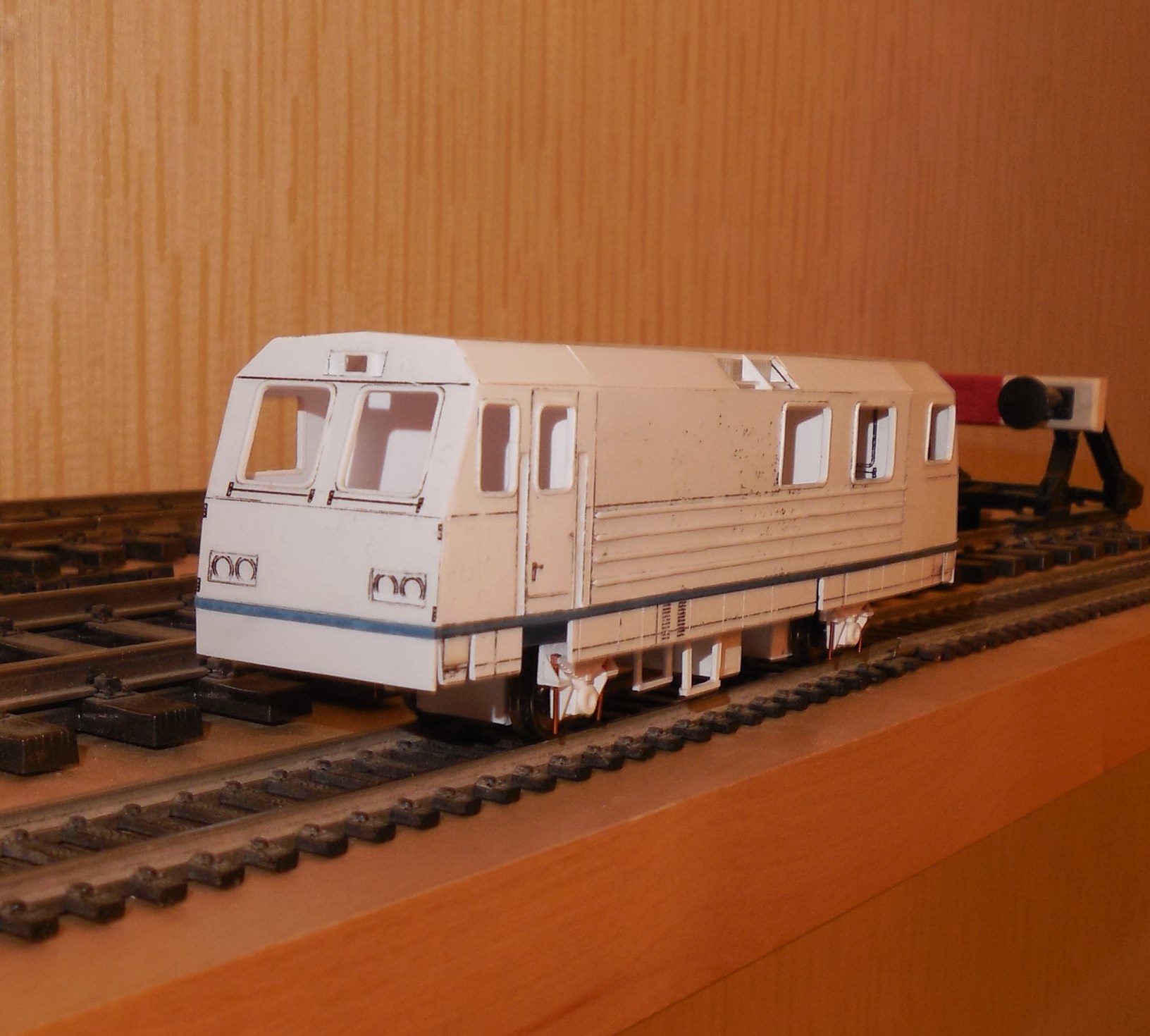

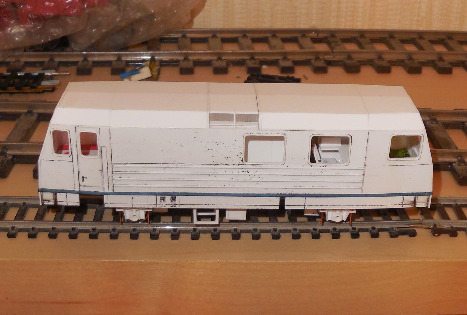

Встали на ноги :)
Повідомлень: 508

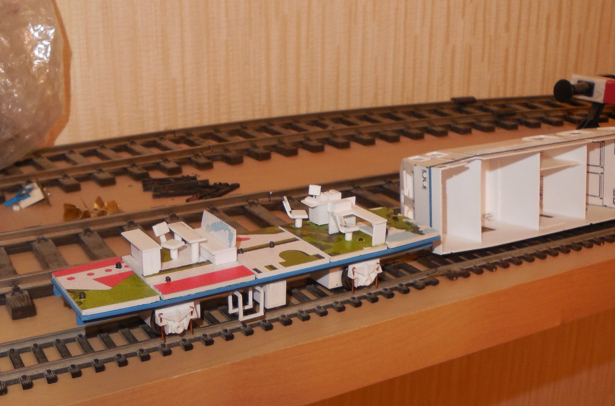

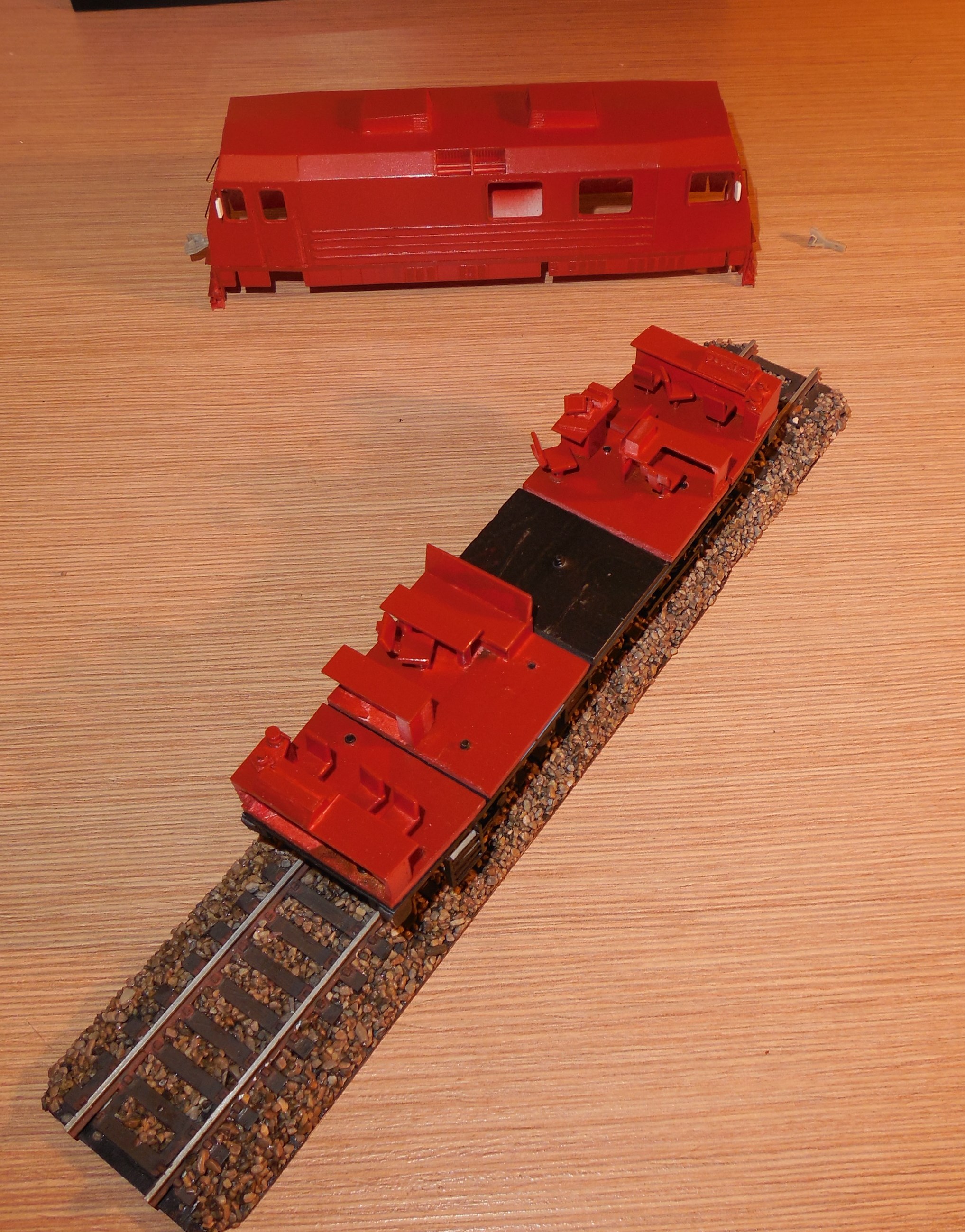

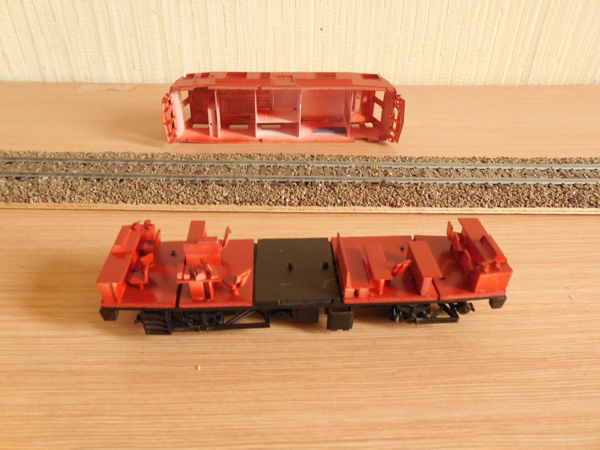

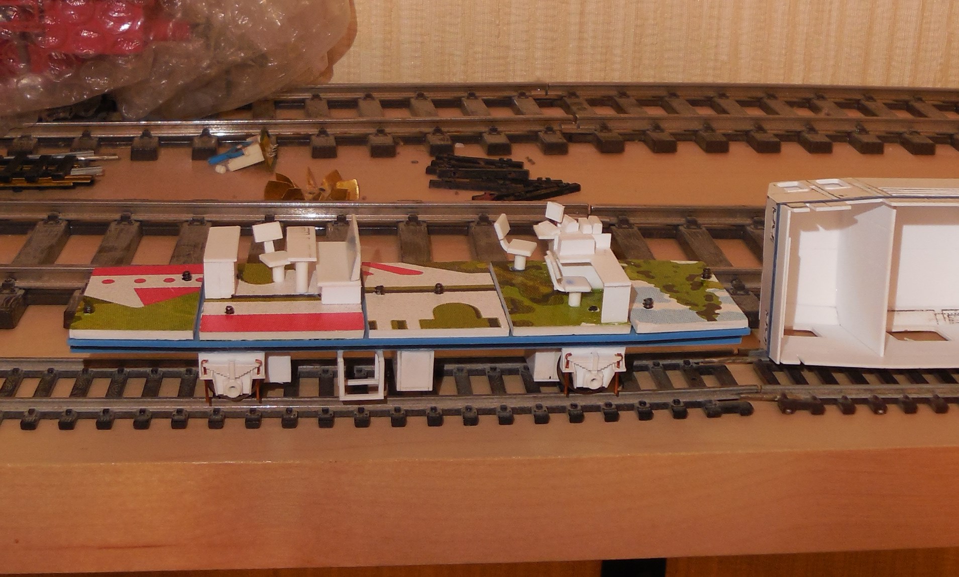

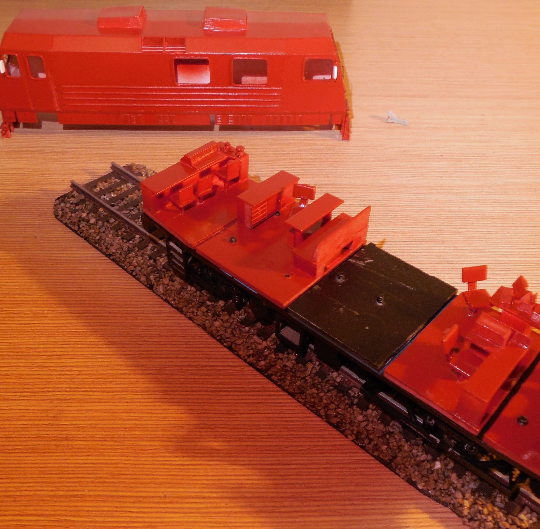

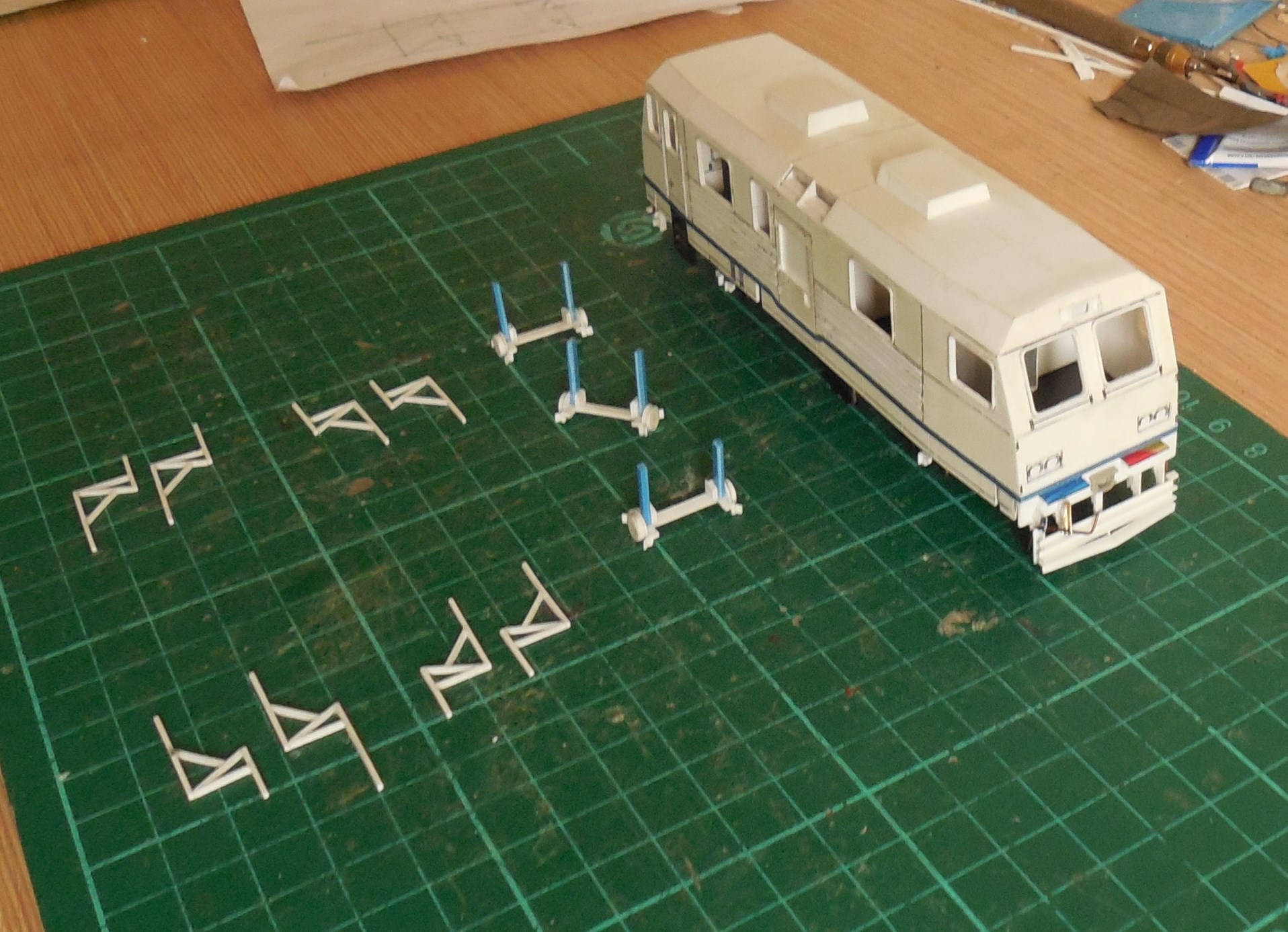

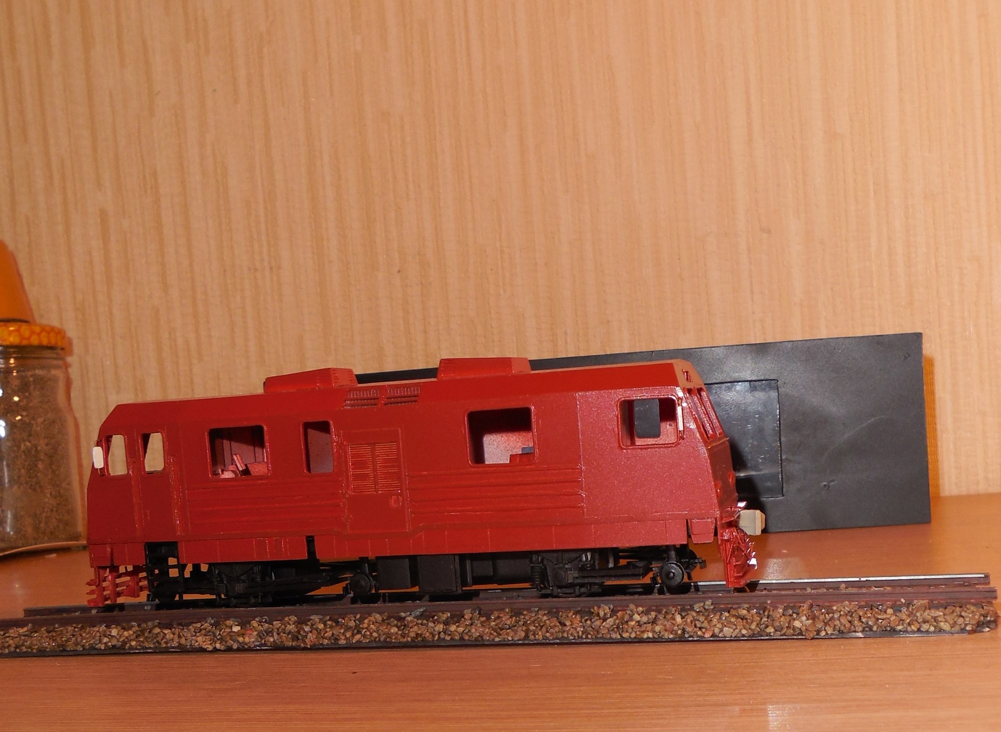

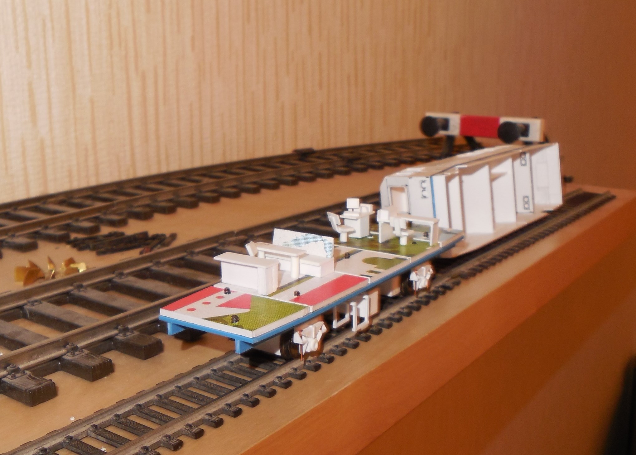

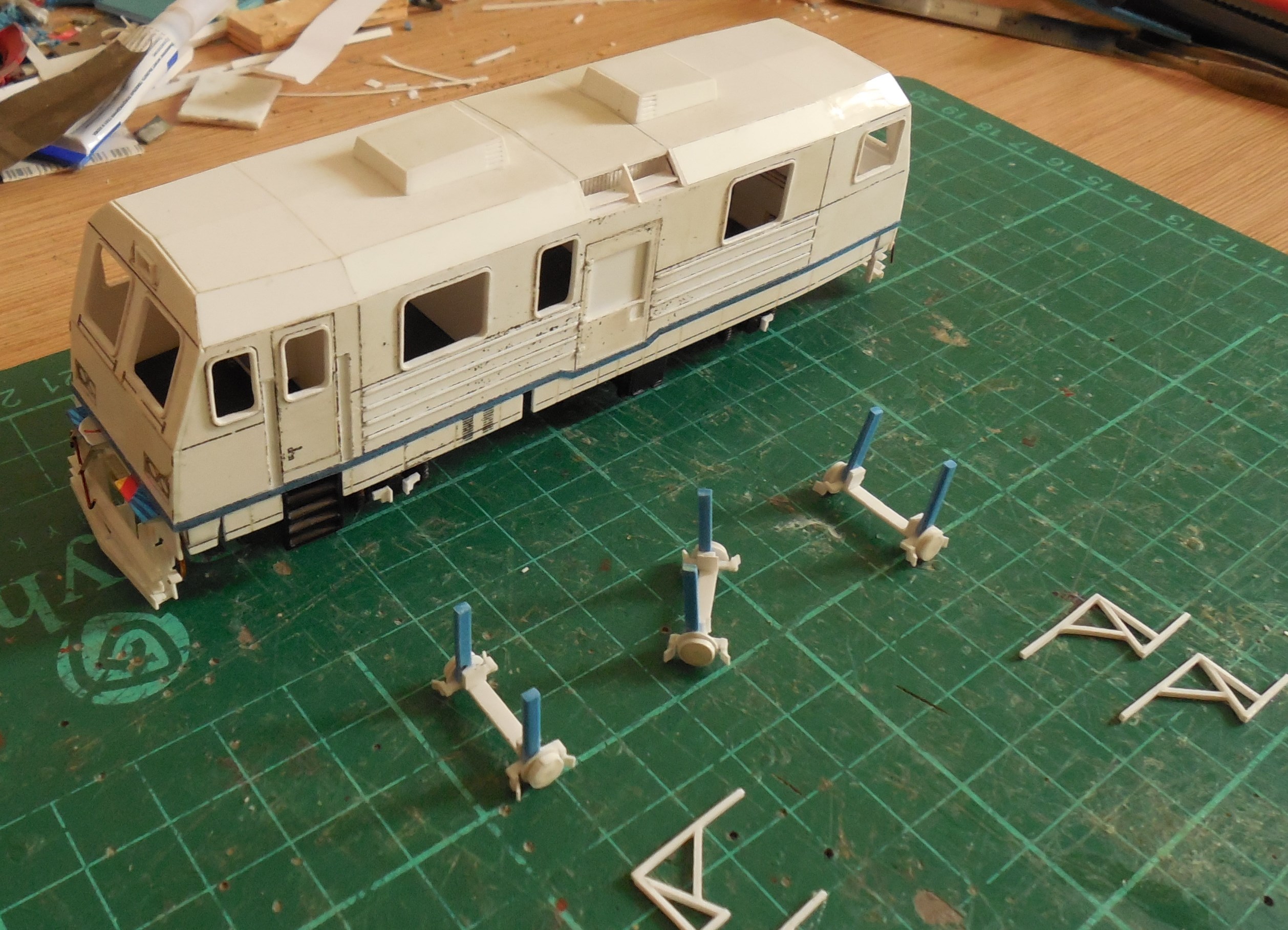

Не забываем о внутренних интерьерах ;)
Повідомлень: 508

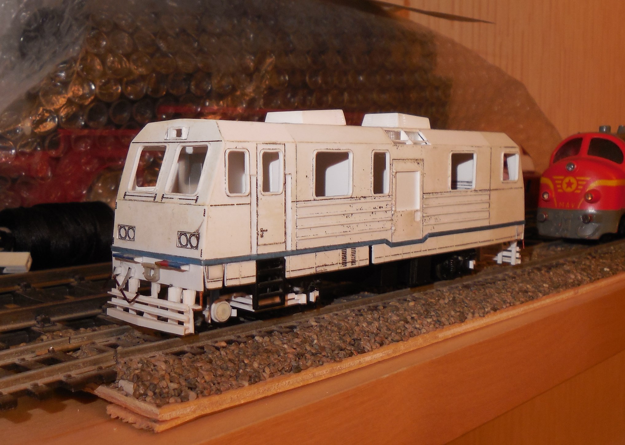

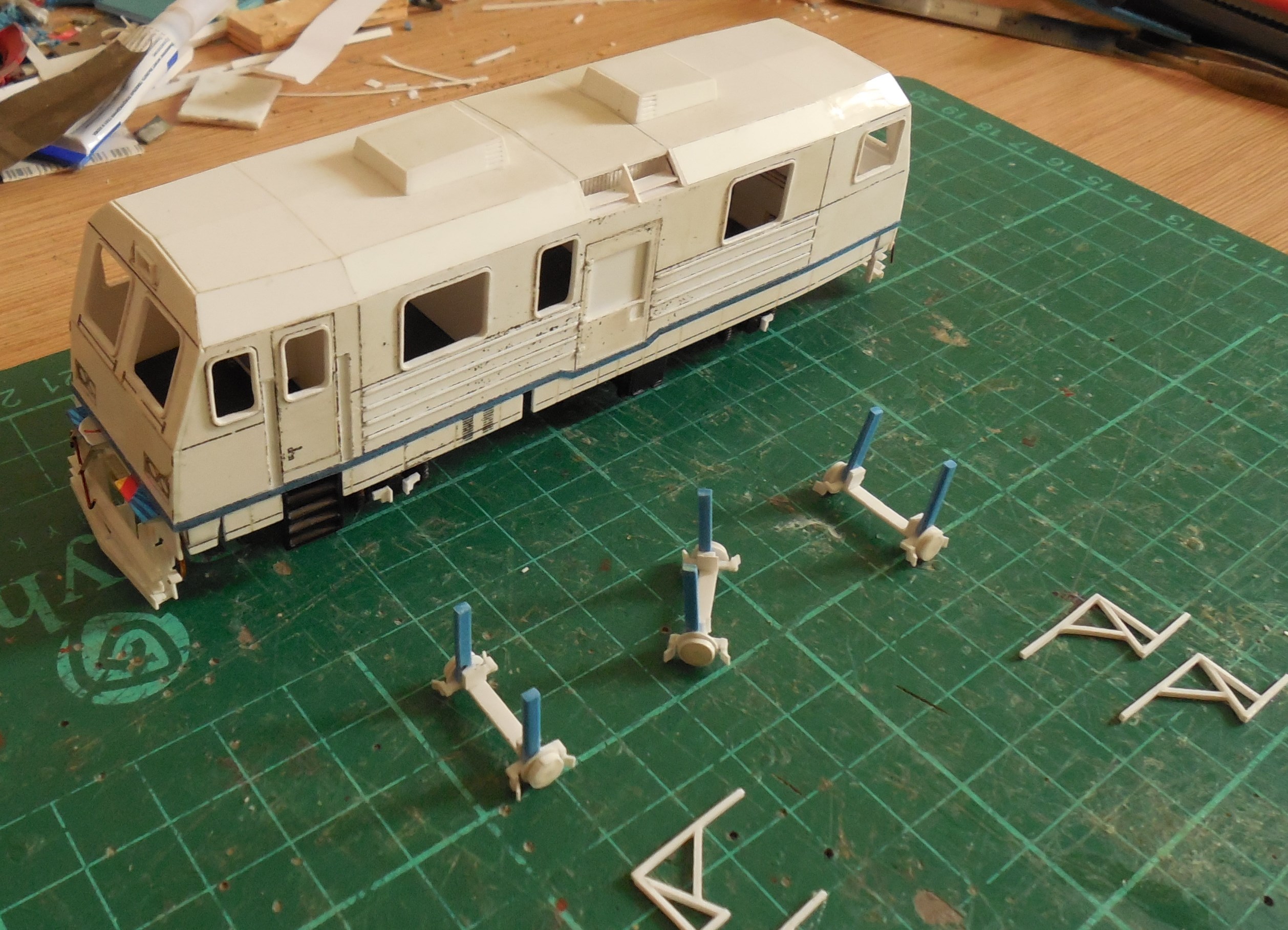

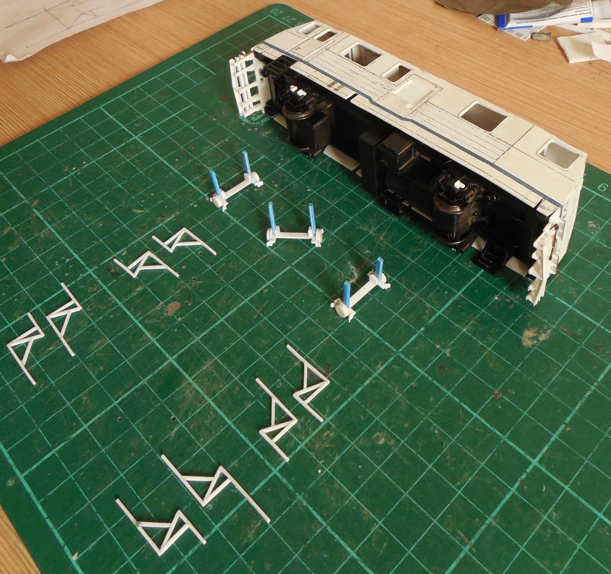

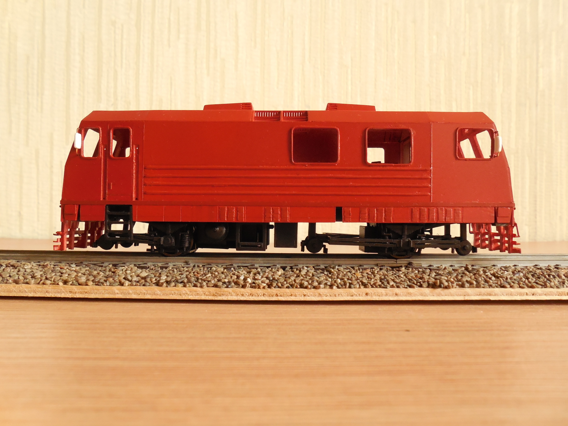

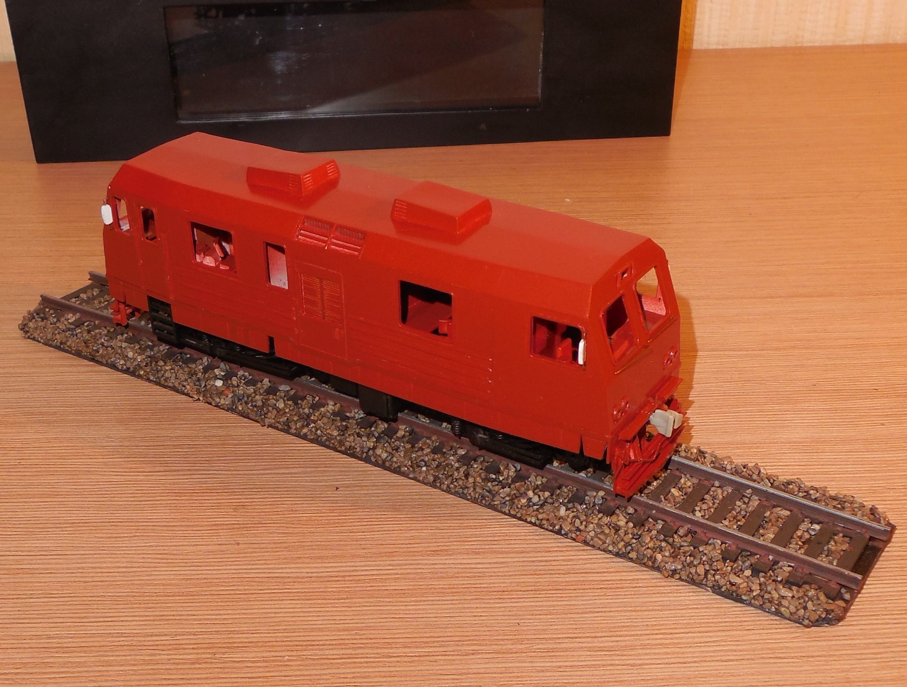

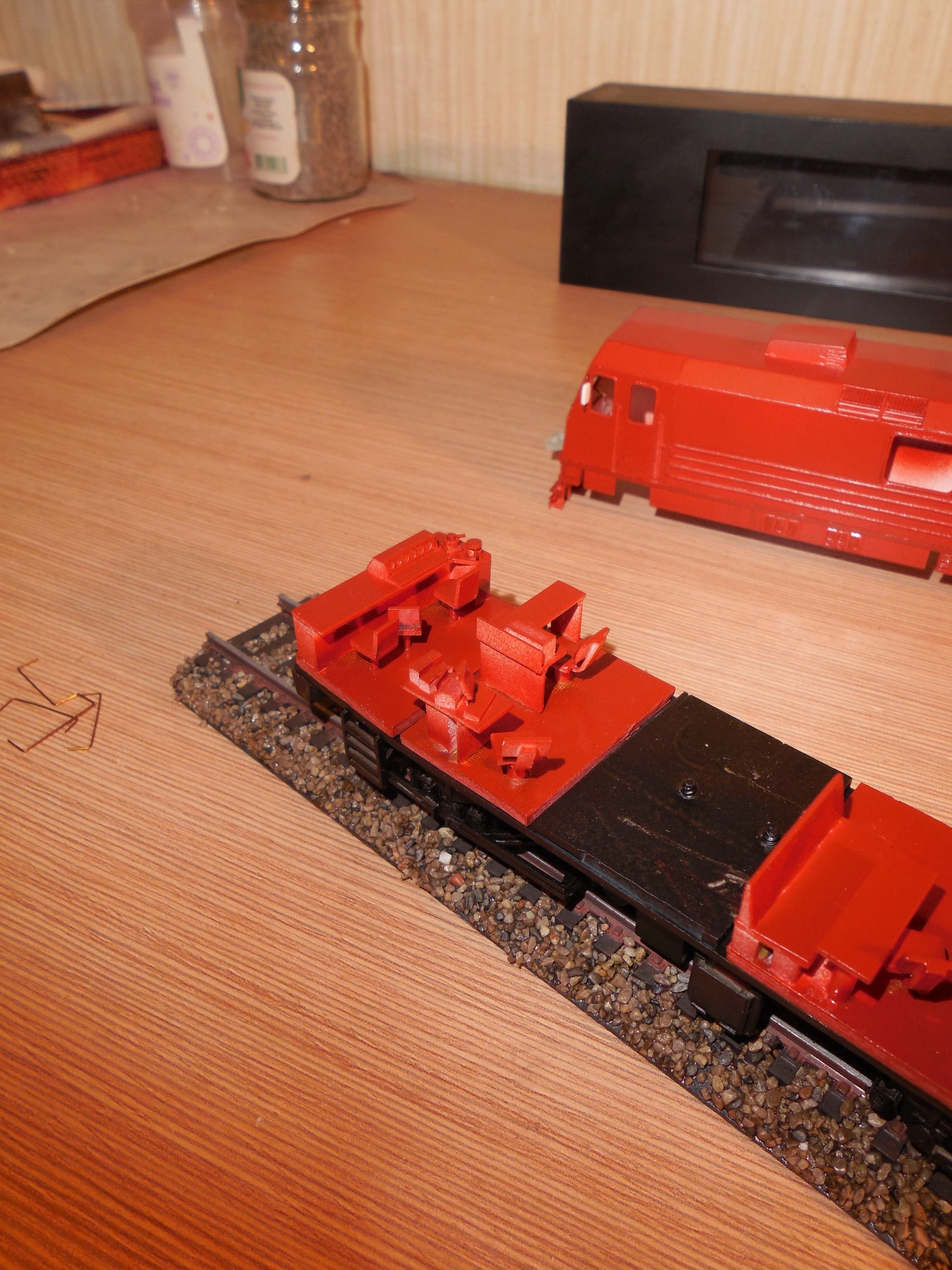

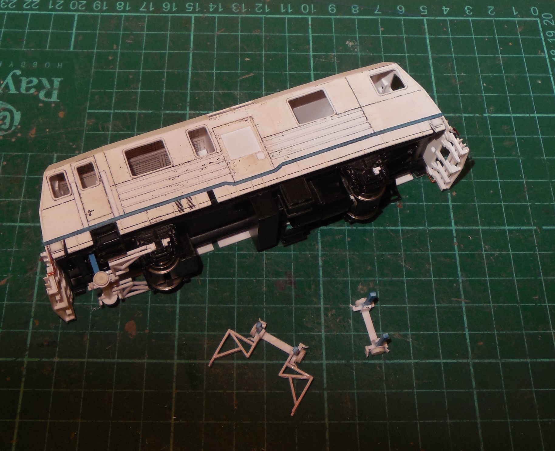

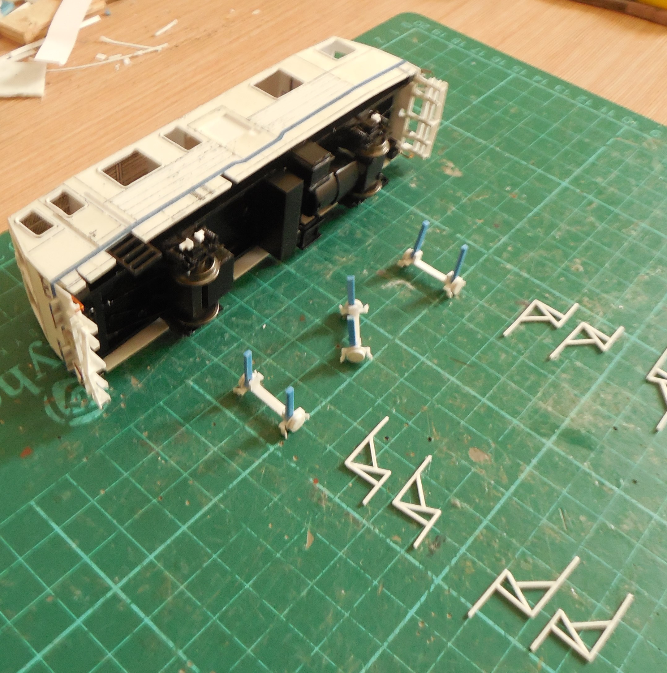

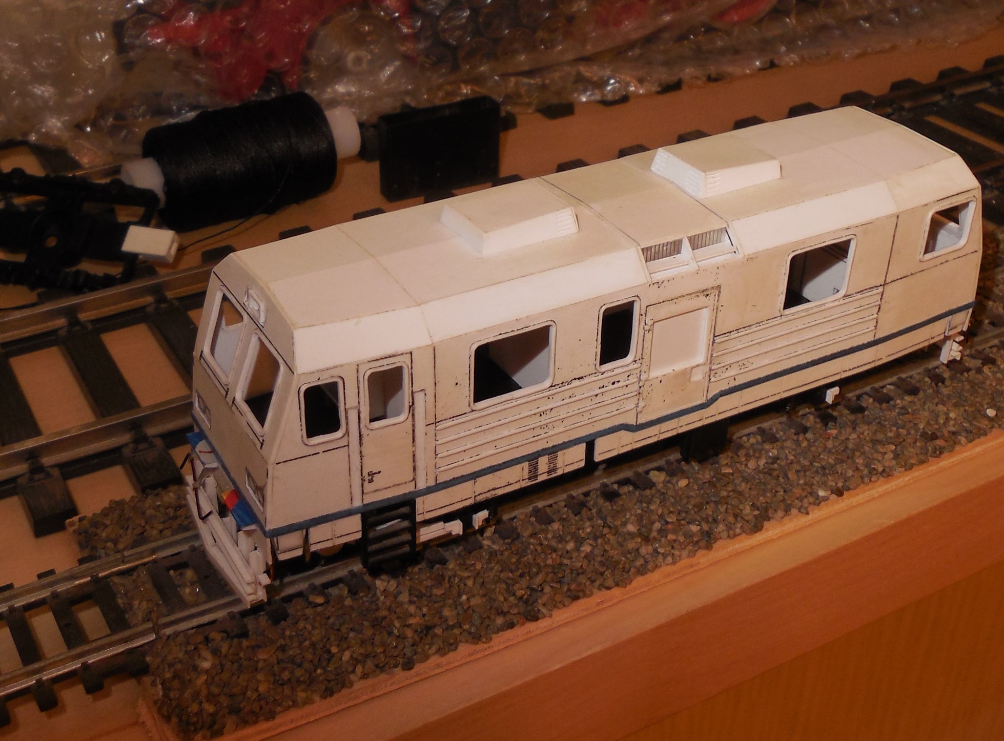

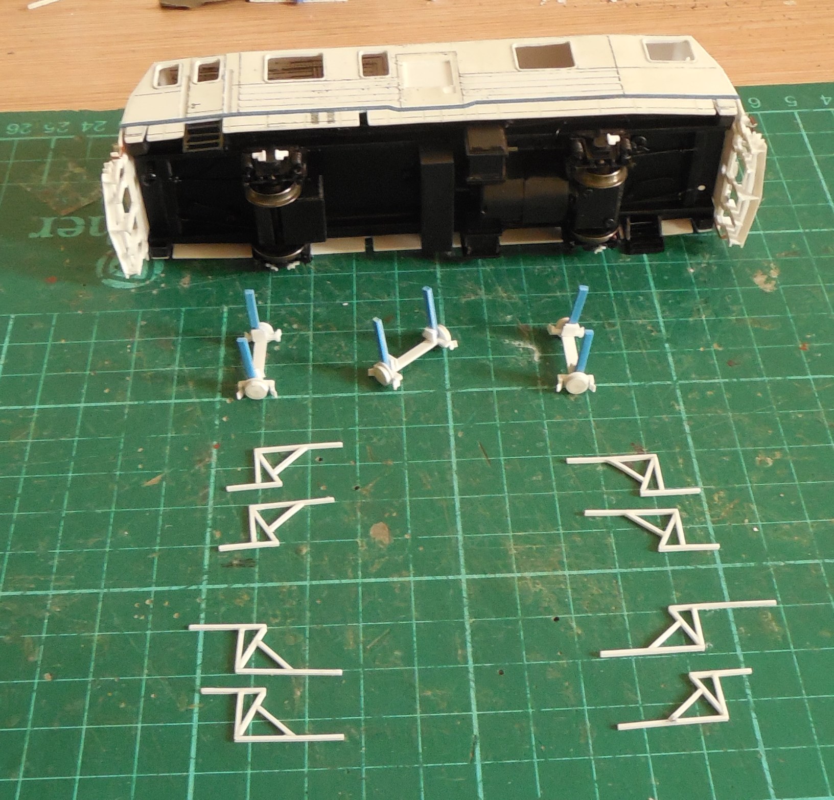

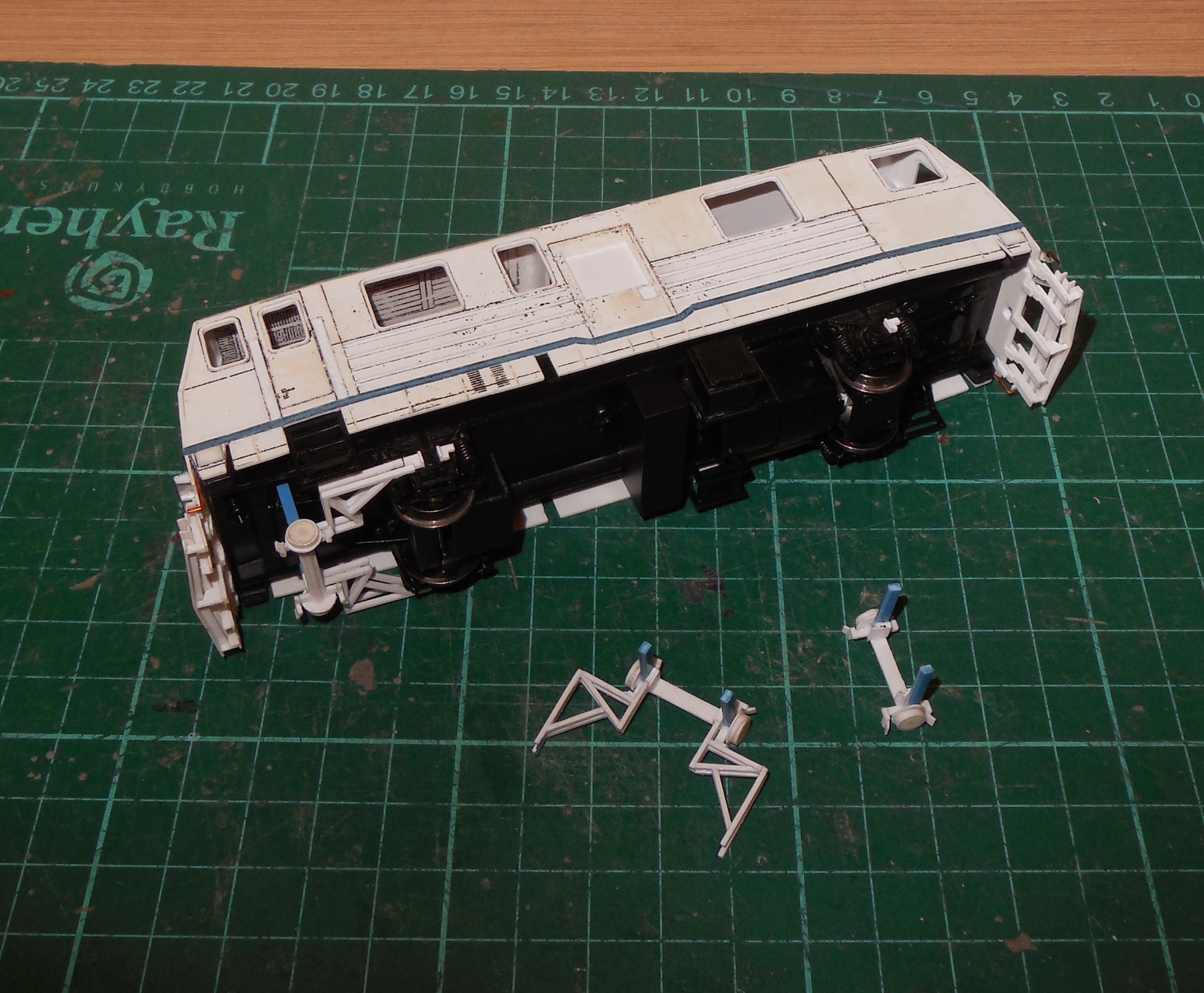

Обрастаем деталями -
Повідомлень: 508

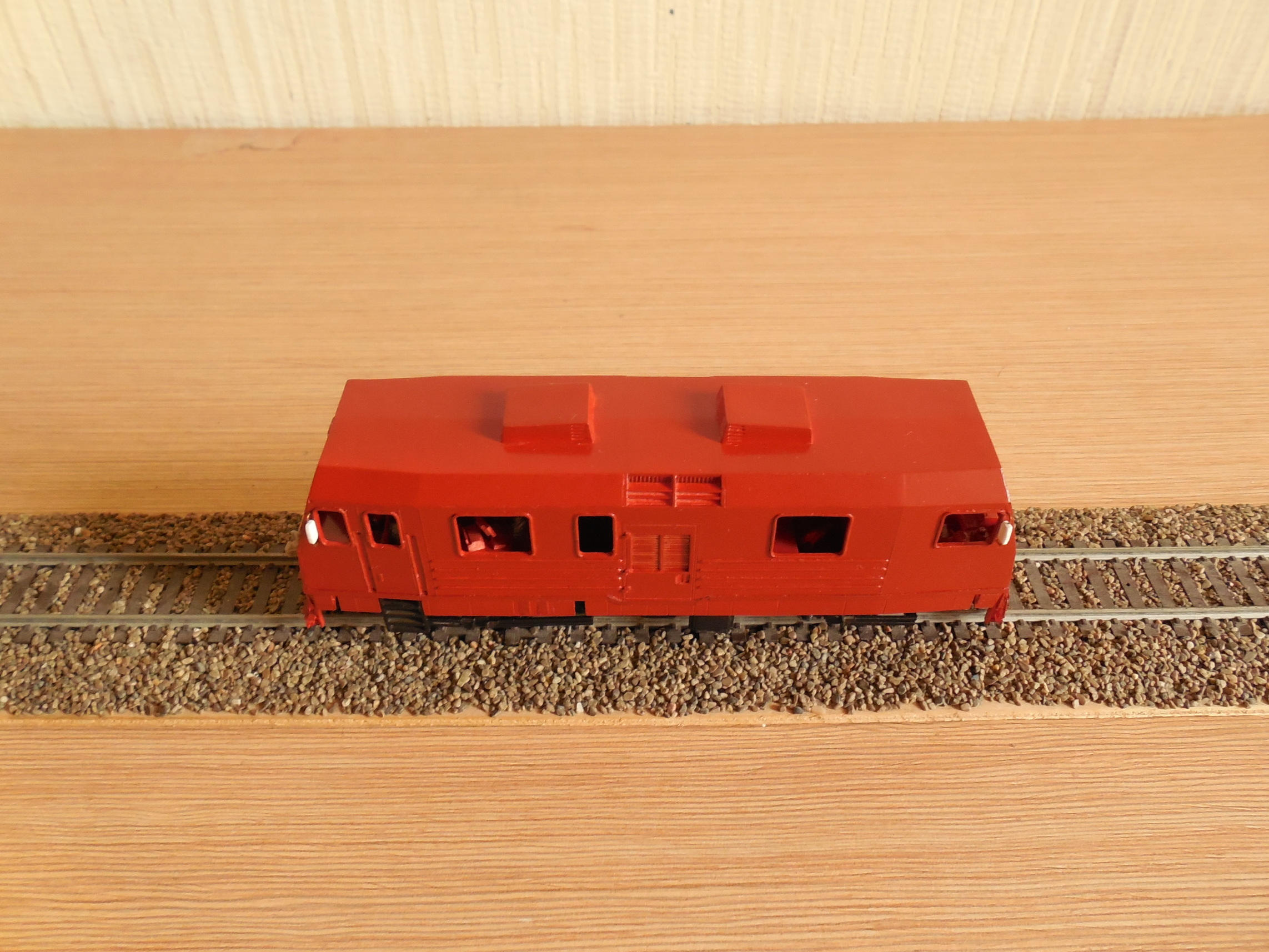

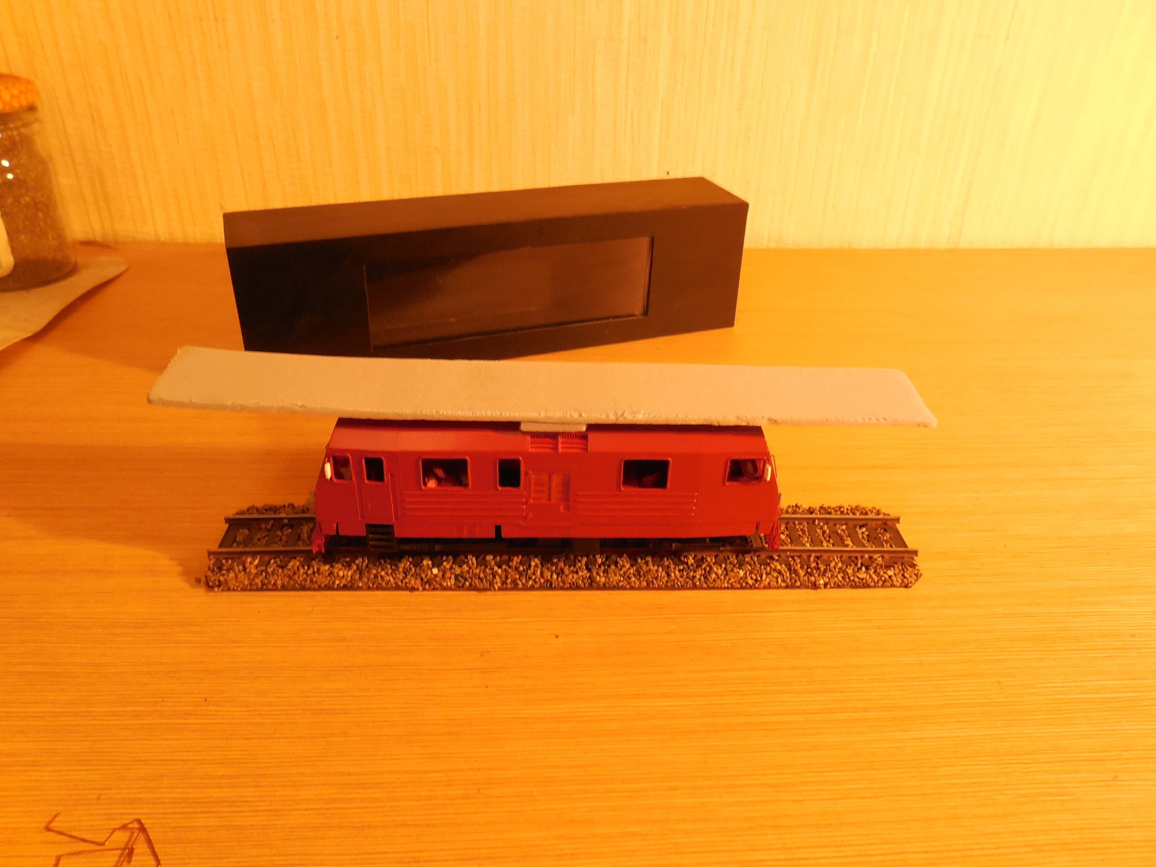

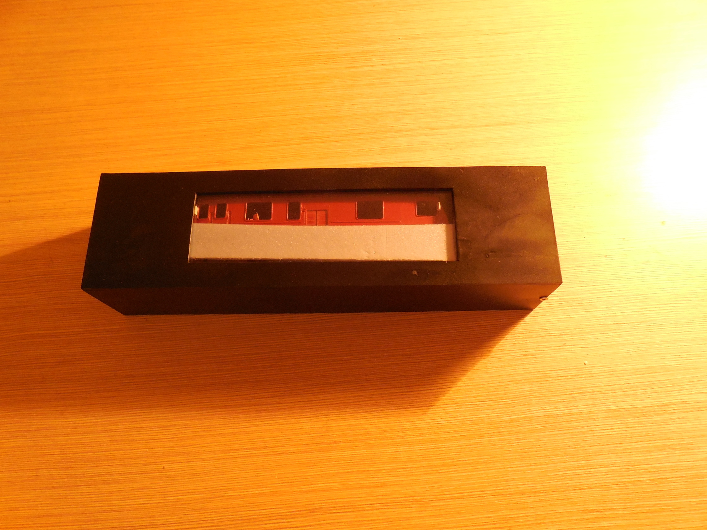

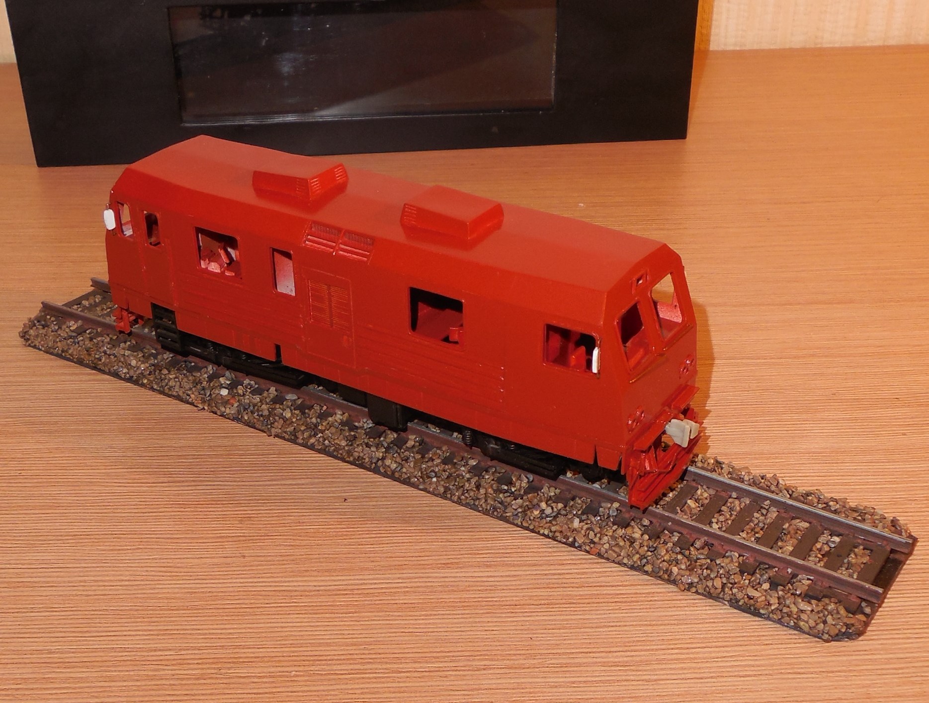

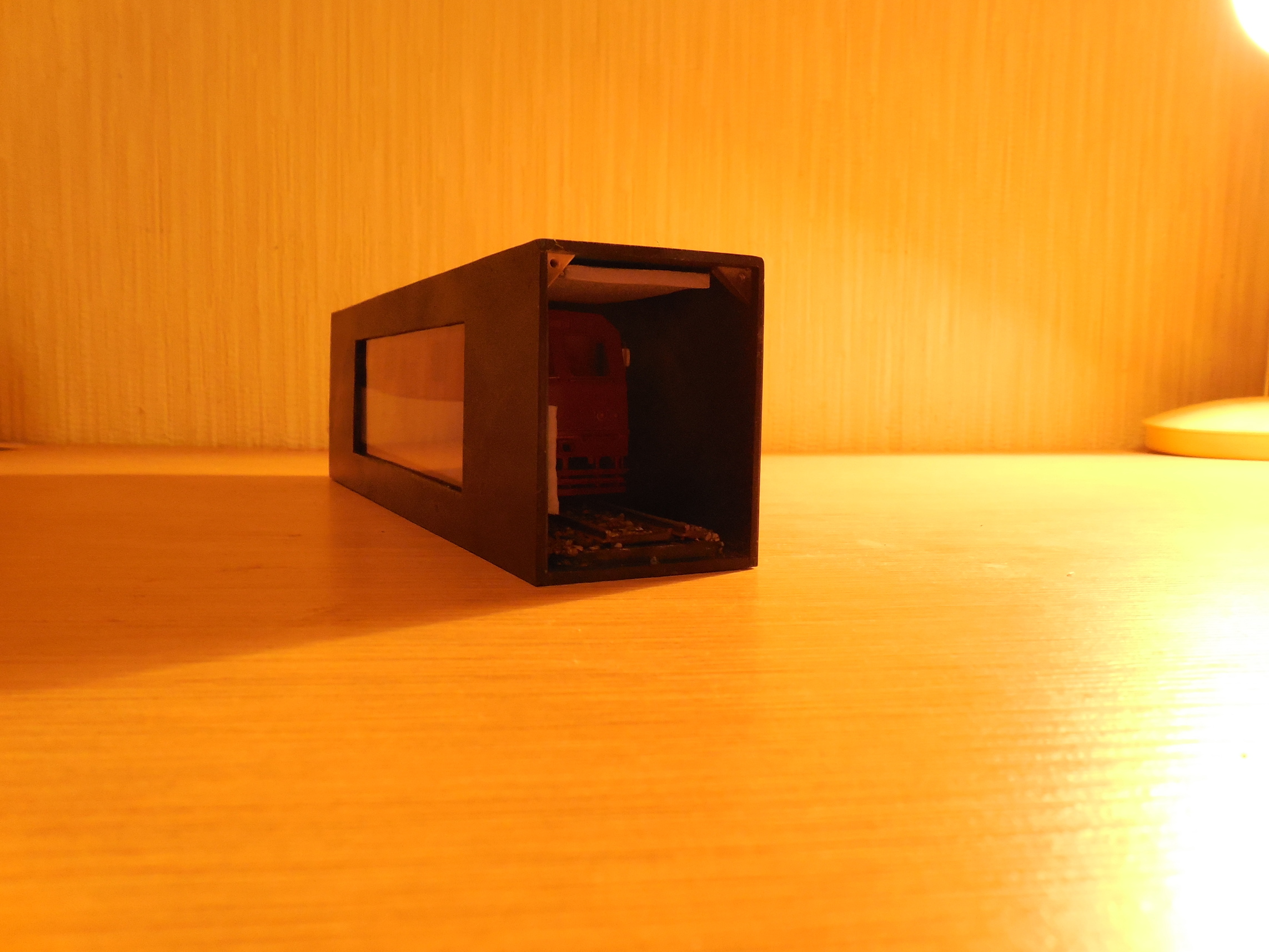

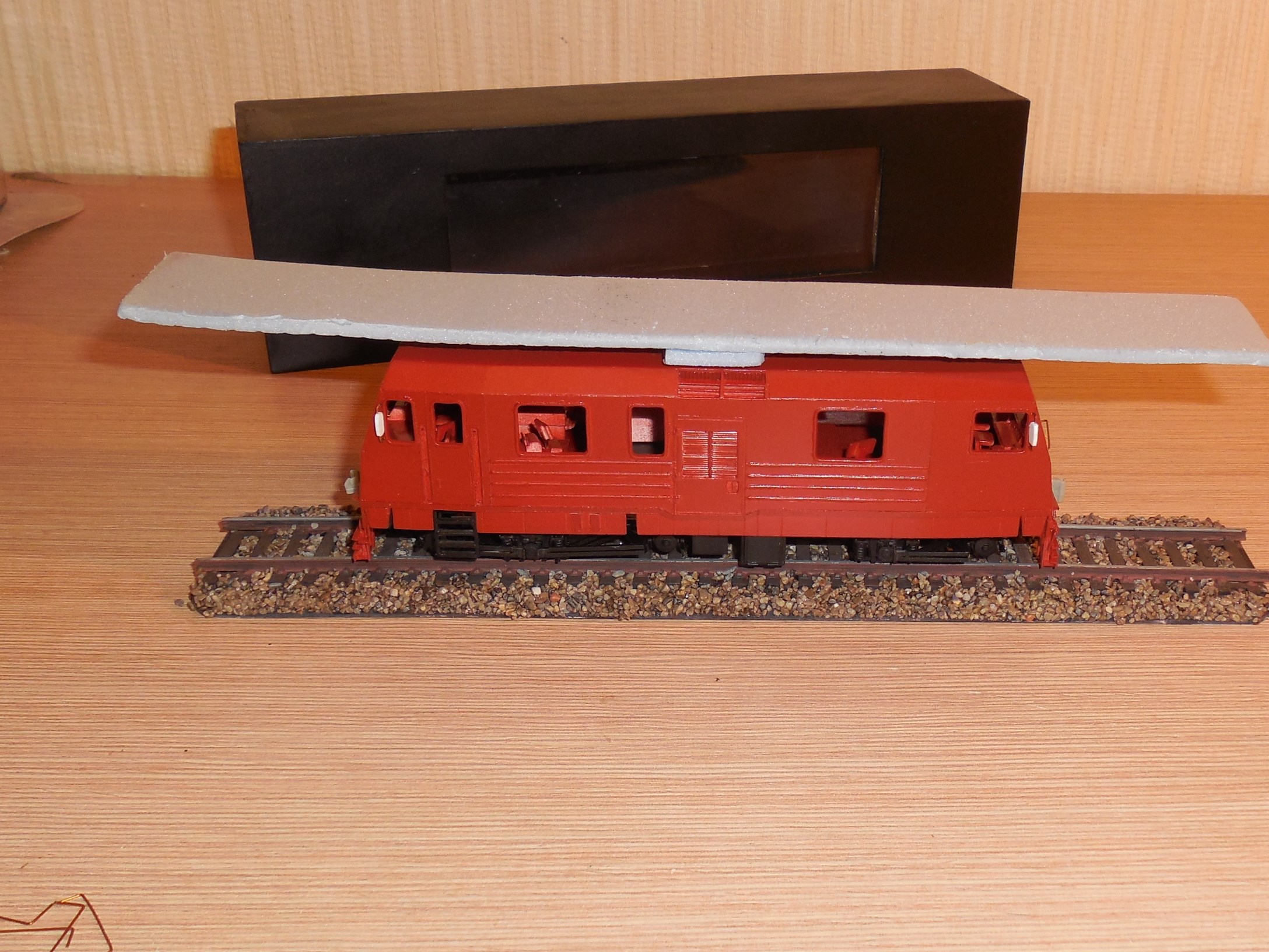

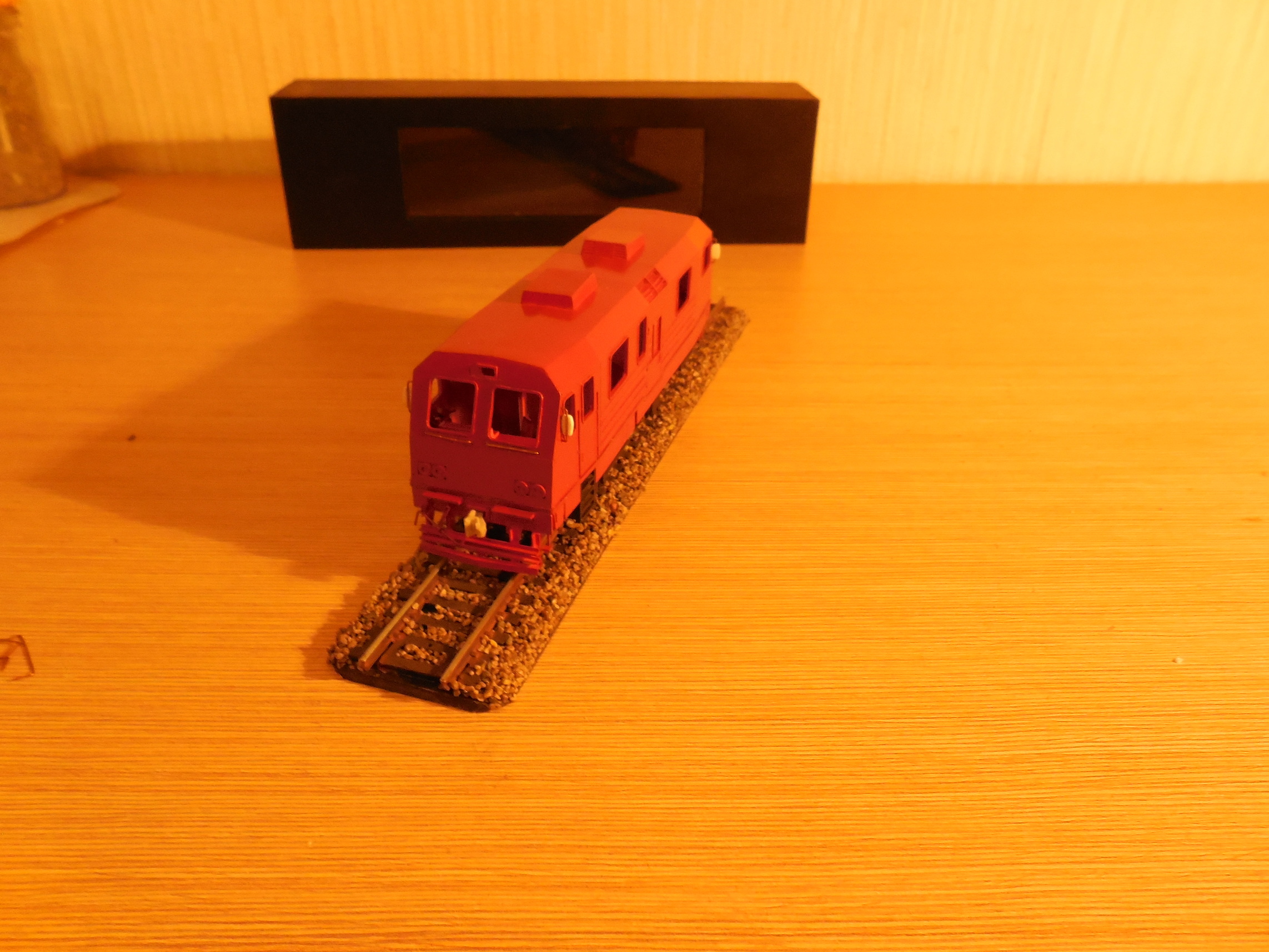

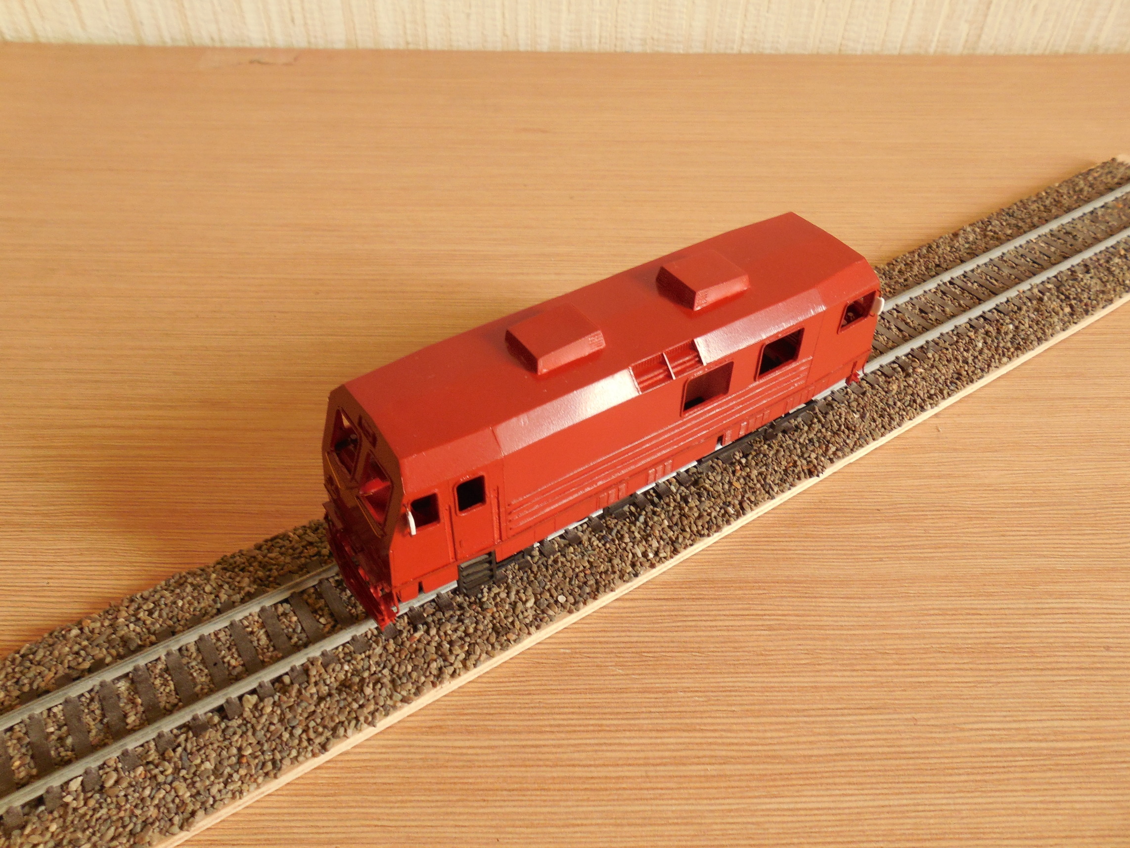

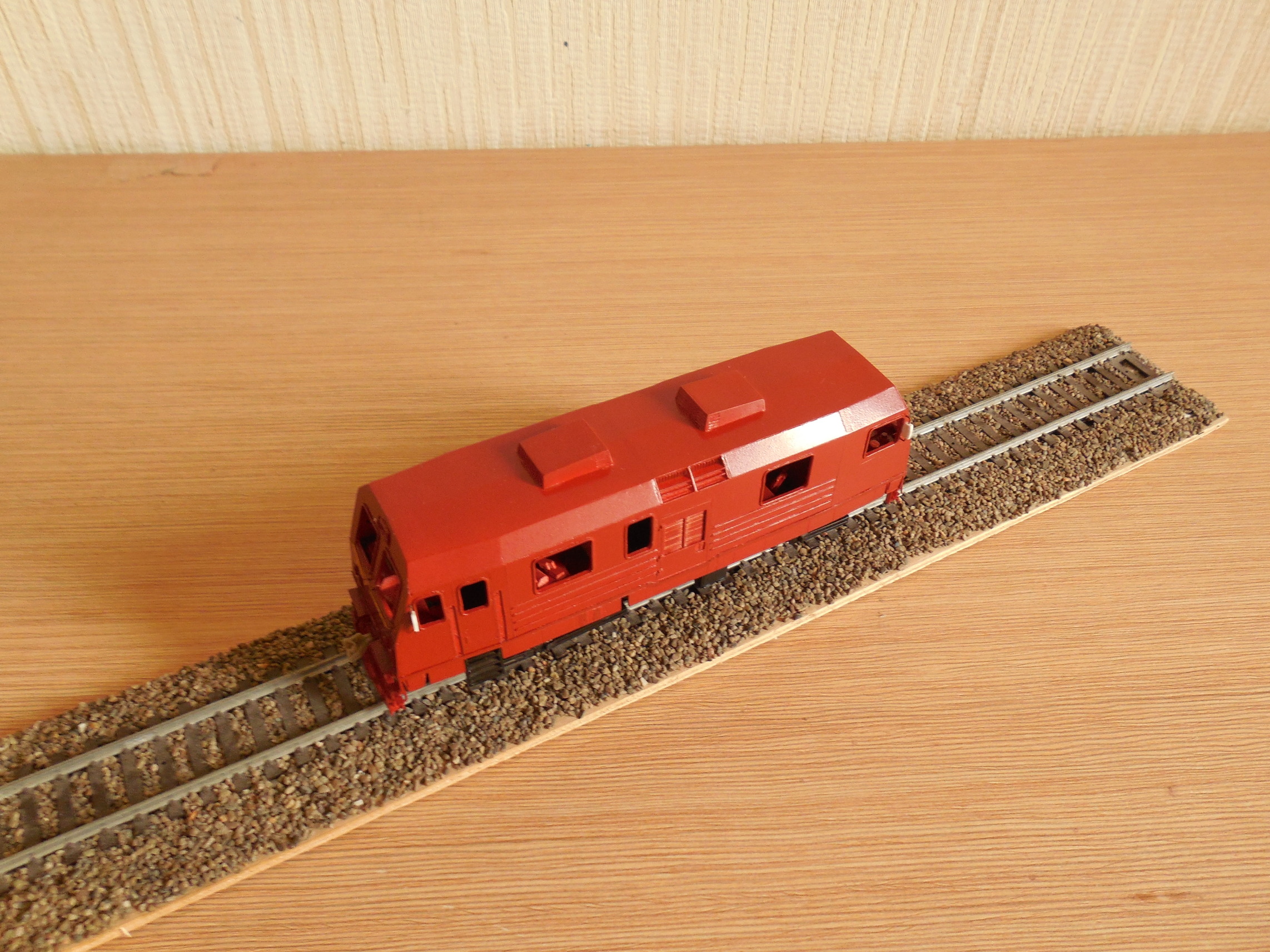

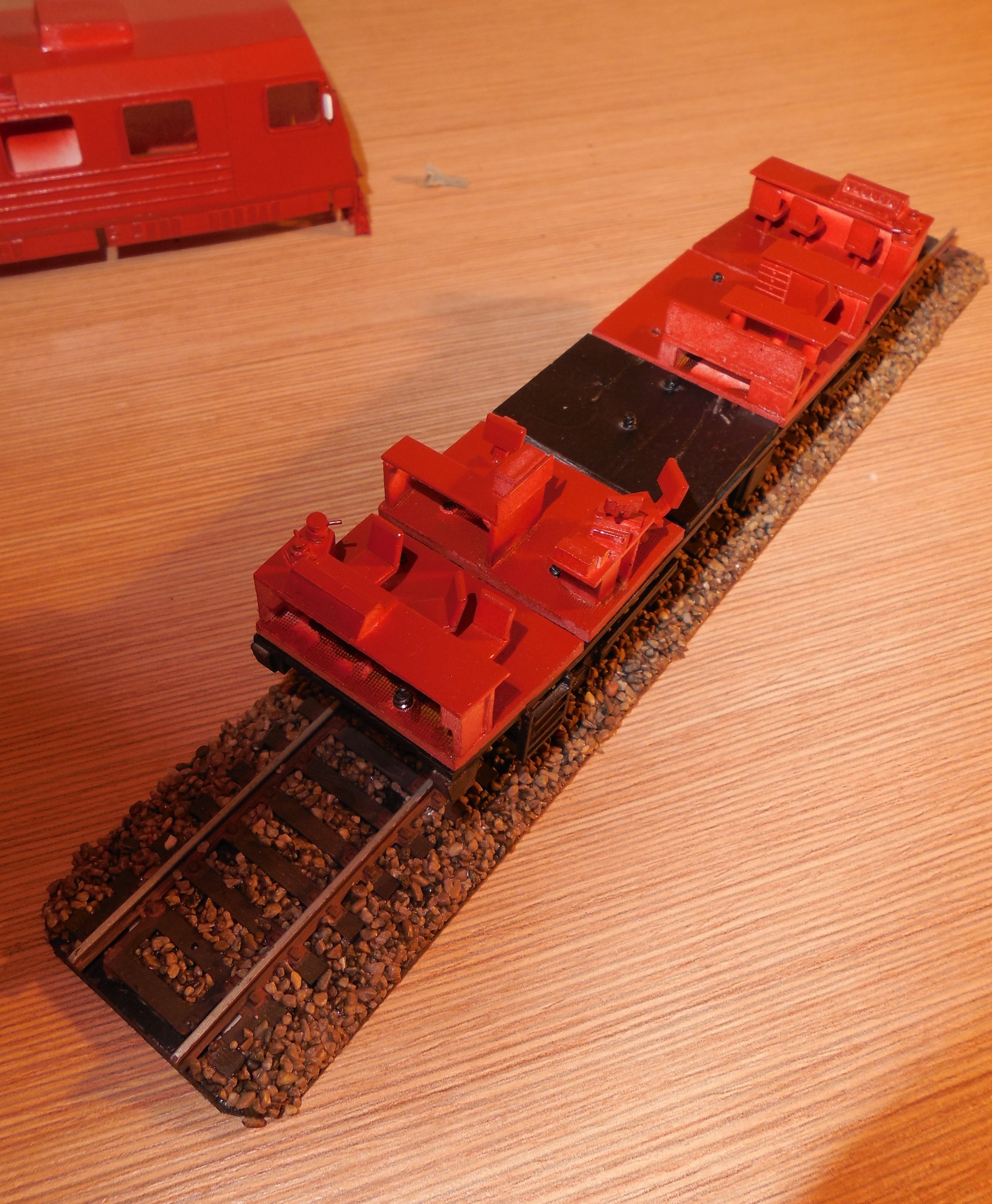

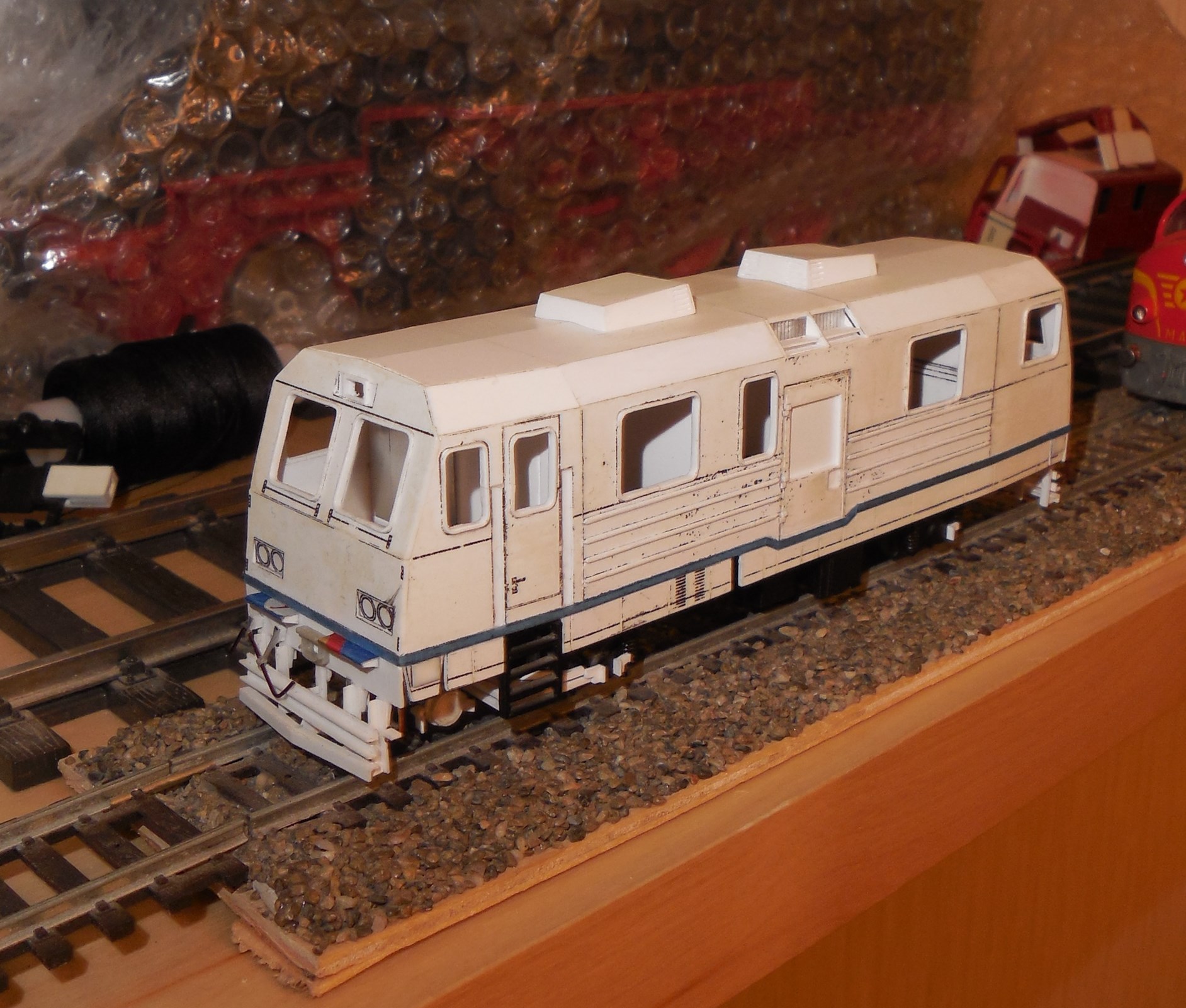

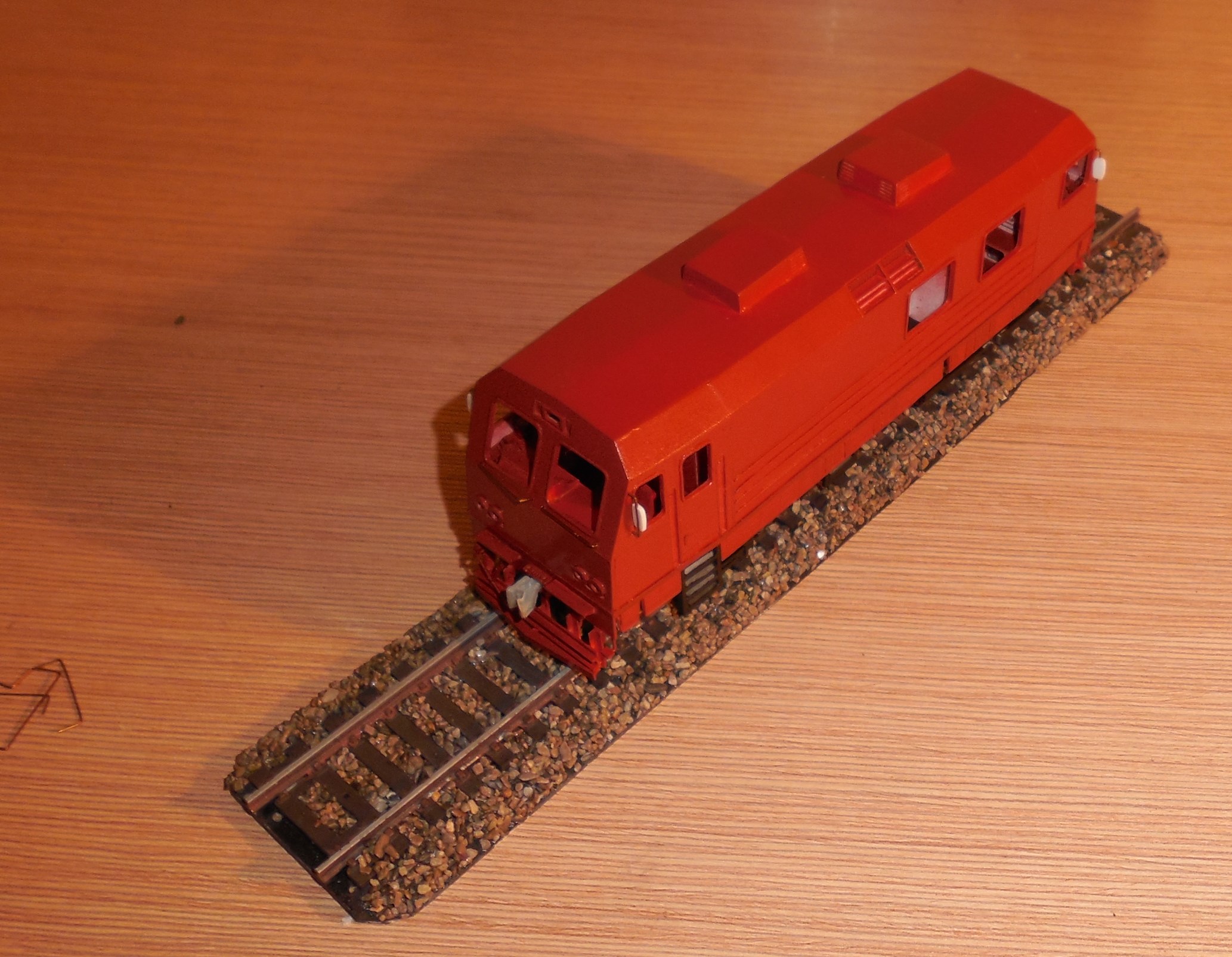

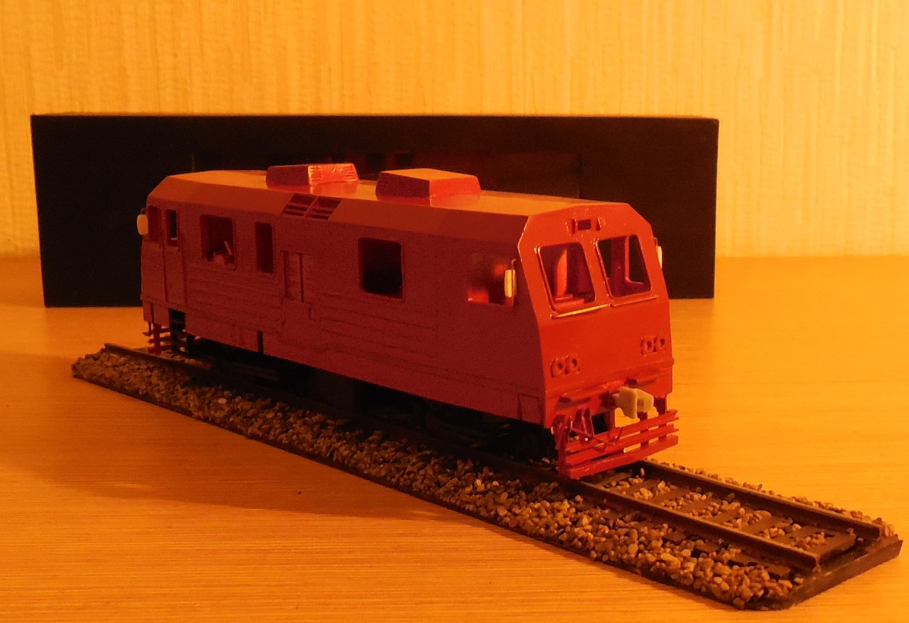

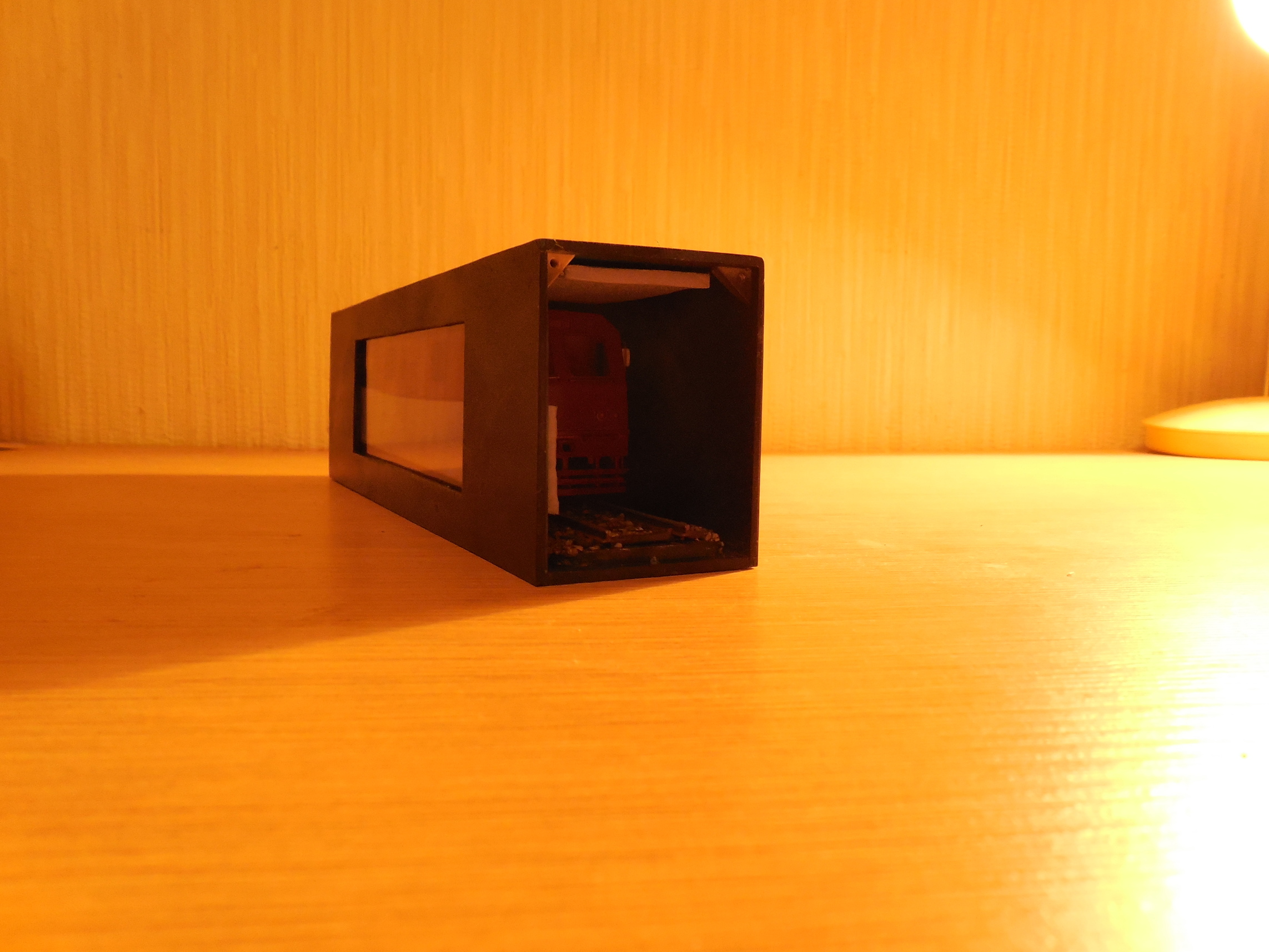

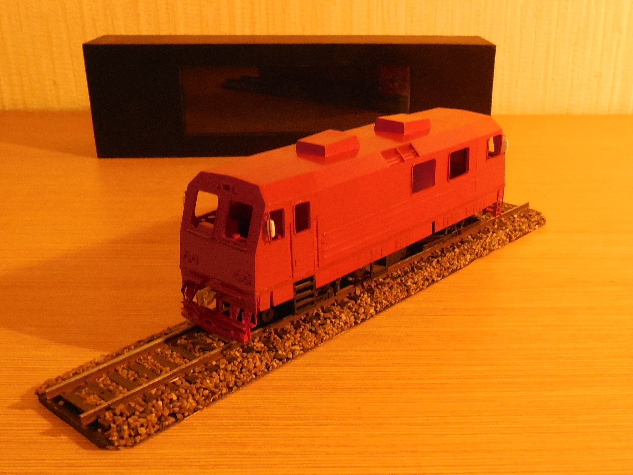

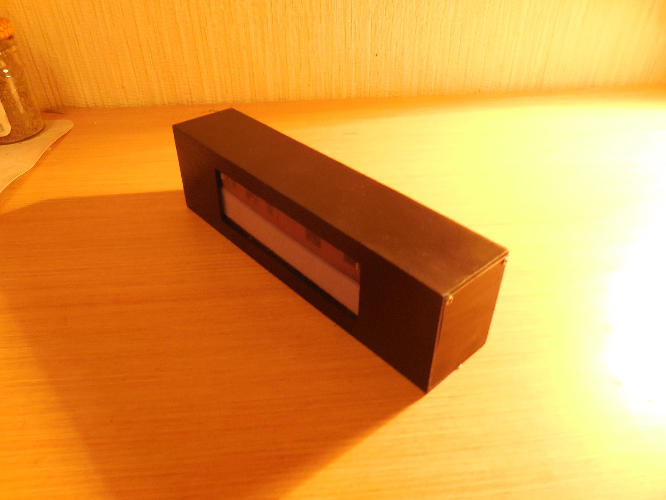

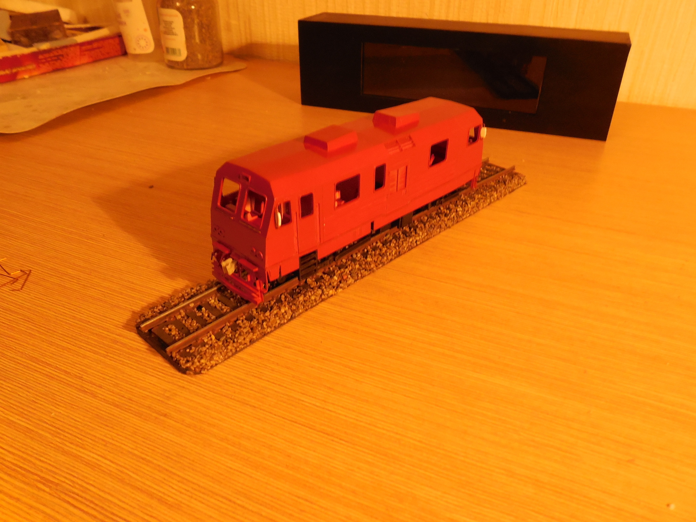

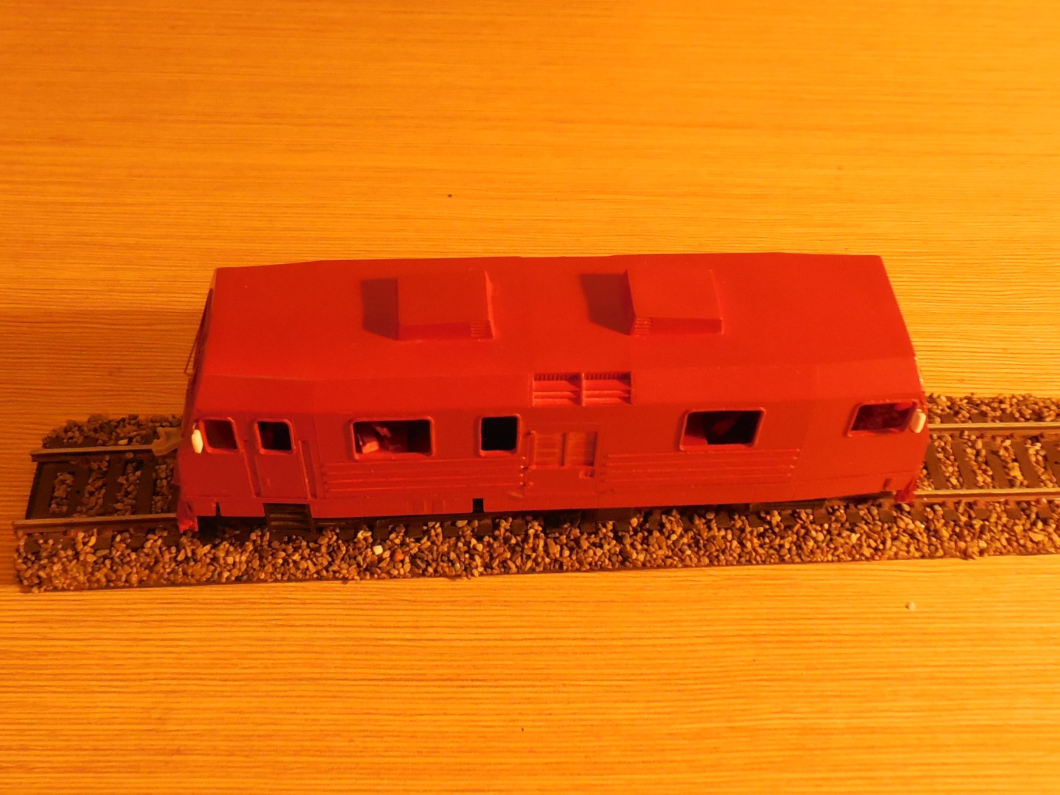

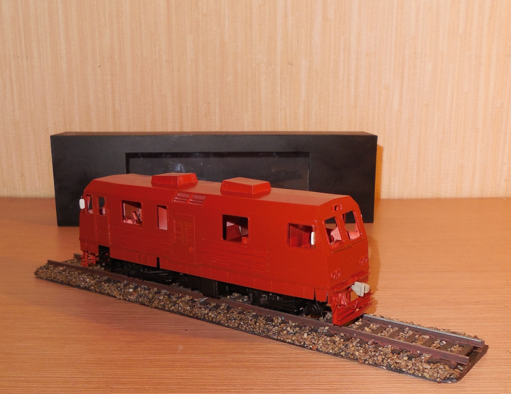

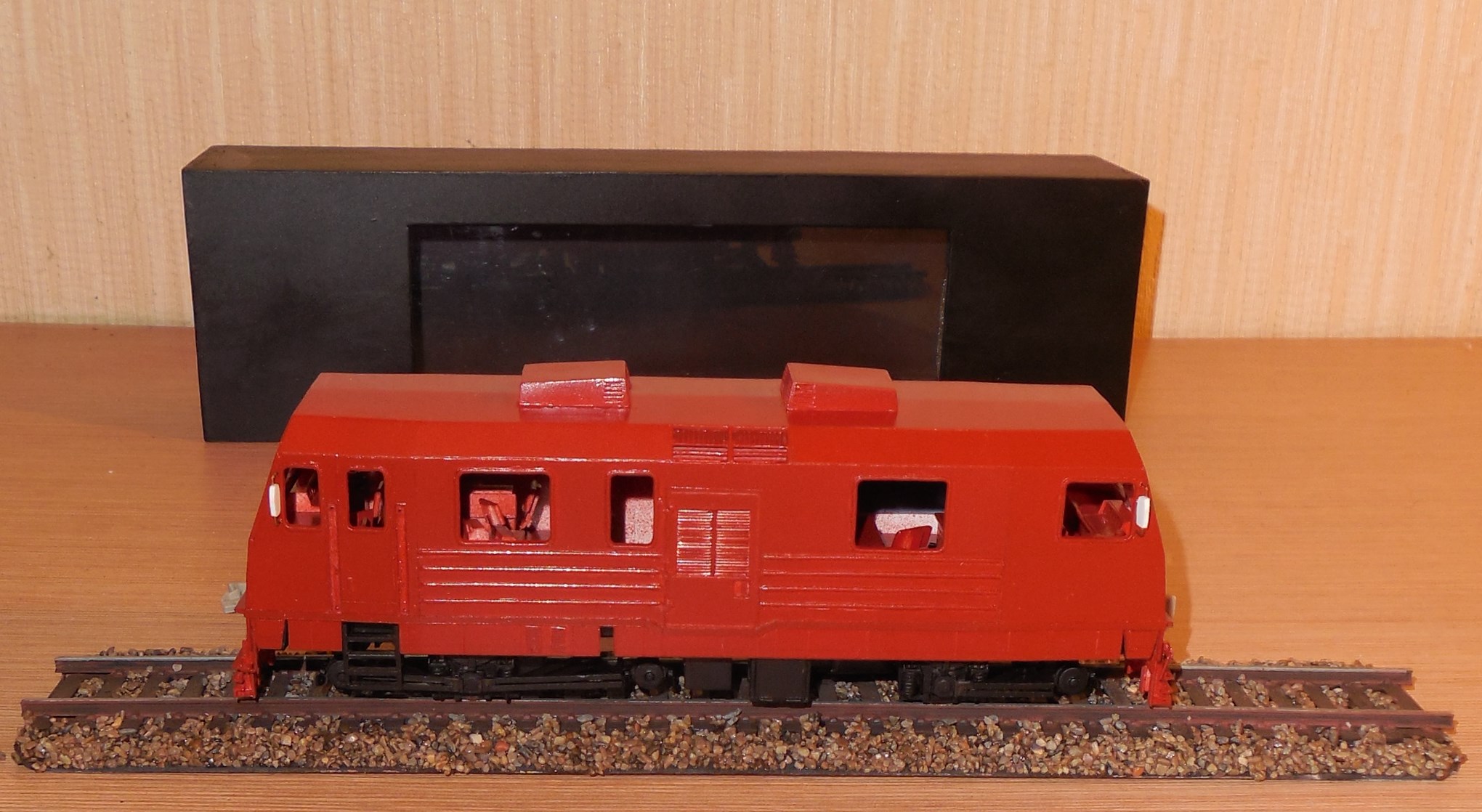

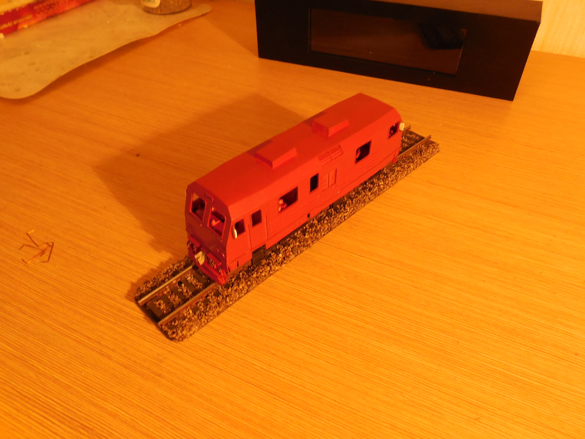

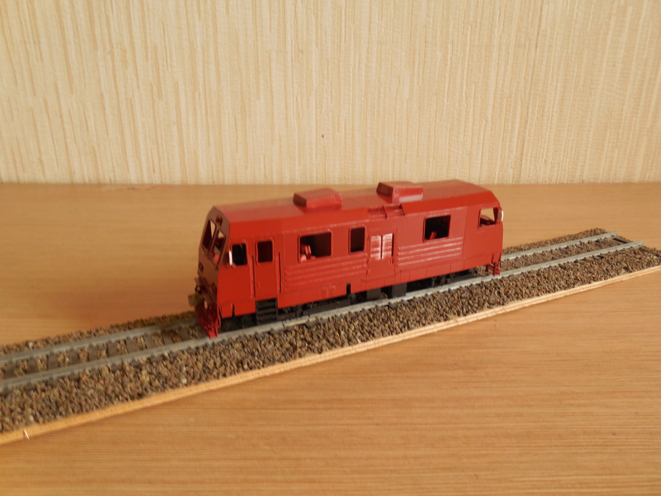

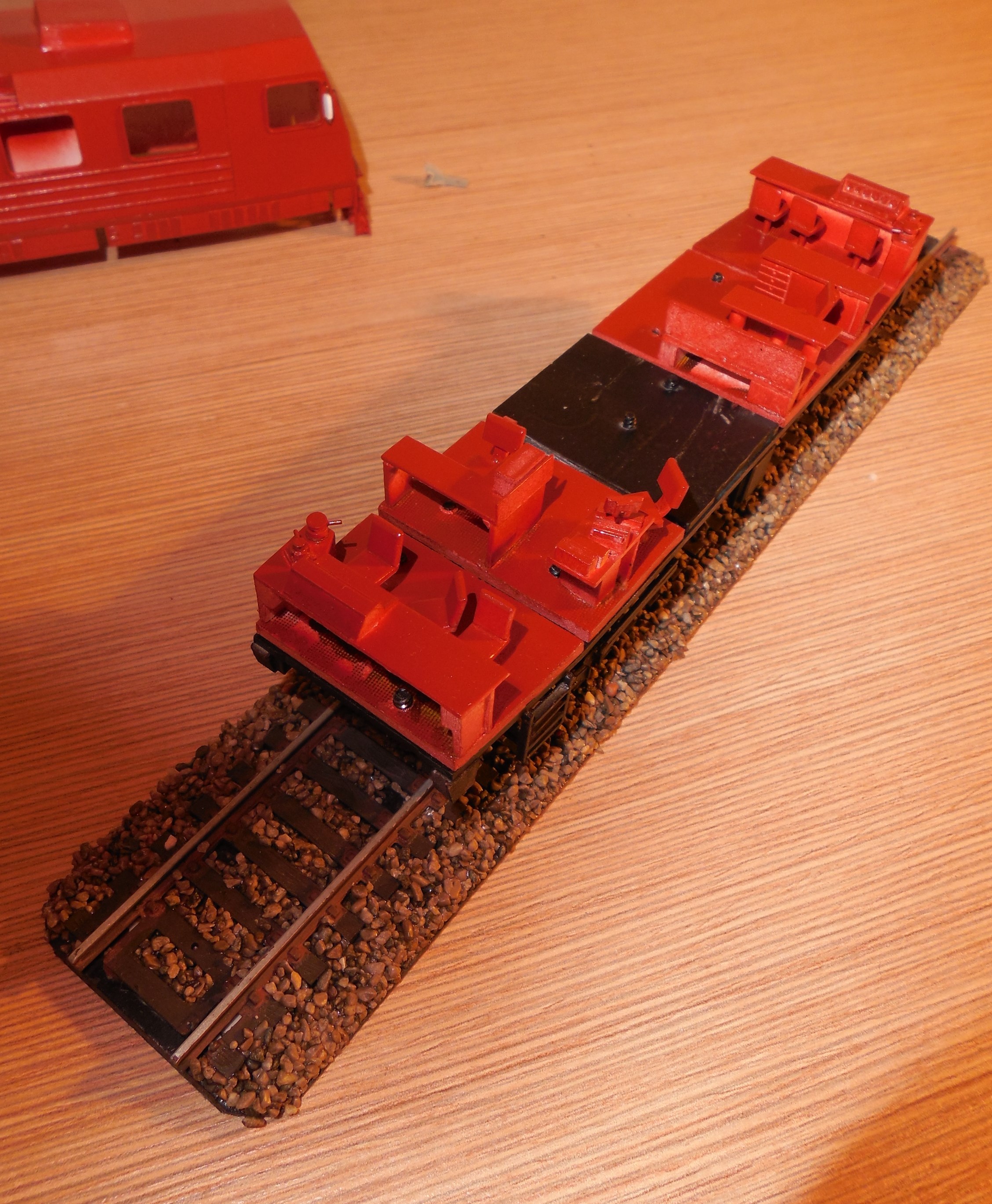

Сделав бокс пластиковый, сделал подставку из полотна с баластом , и загрунтовал модель.

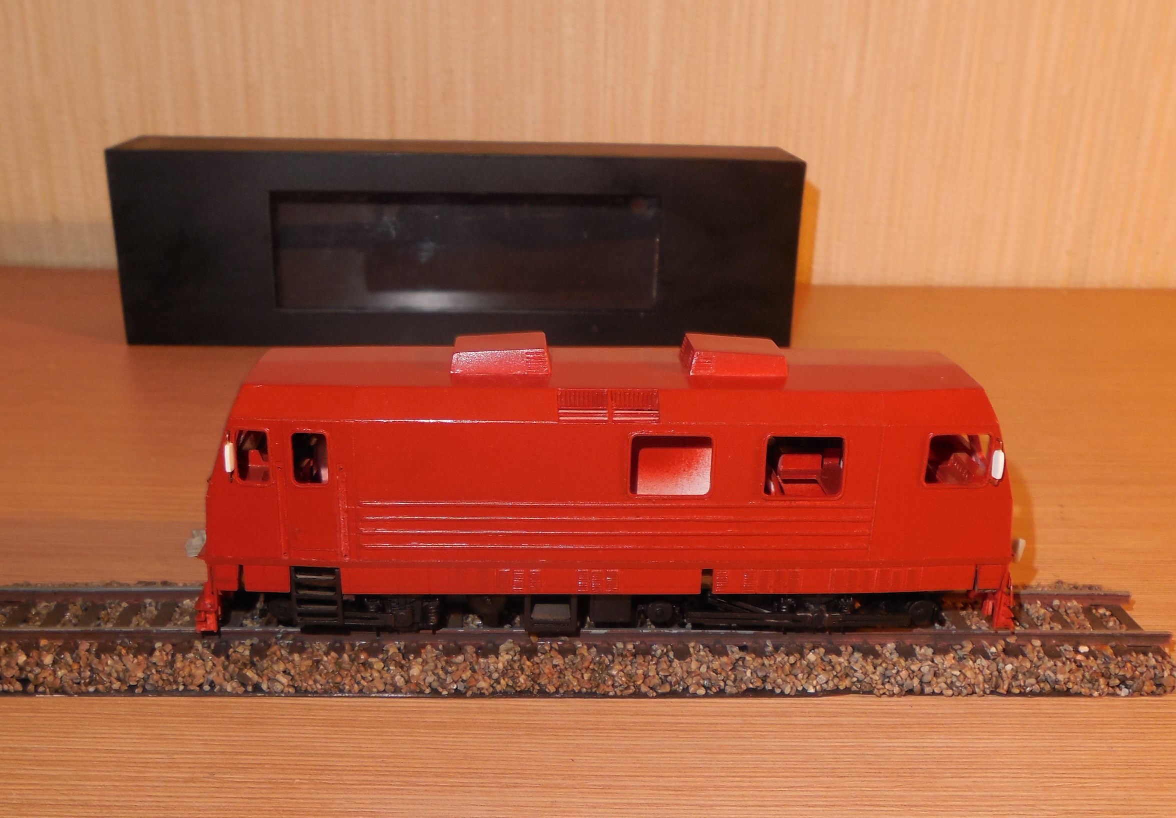

Отличная работа. Поразило ка аккуратно собран кузов без шпаклевки. У меня так не получается, всегда приходится много шпаклевать. Обилие мелких сложных одинаковых деталей тоже впечатляет.

я уж думал, что не выложишь )))) с окончанием и удачи новому владельцу ))) уж очень много вкусного, Мишаня вчера с почты забрал )))

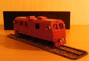

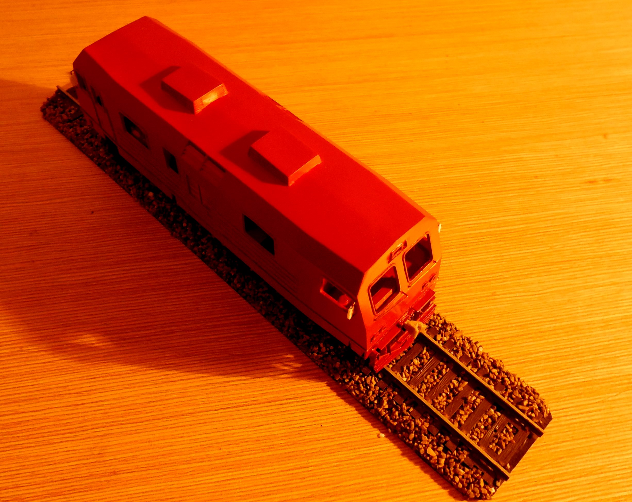

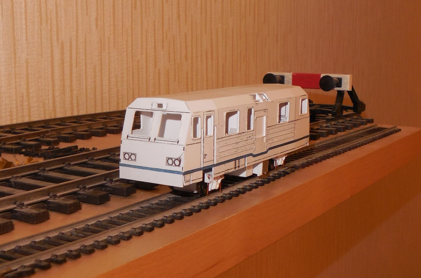

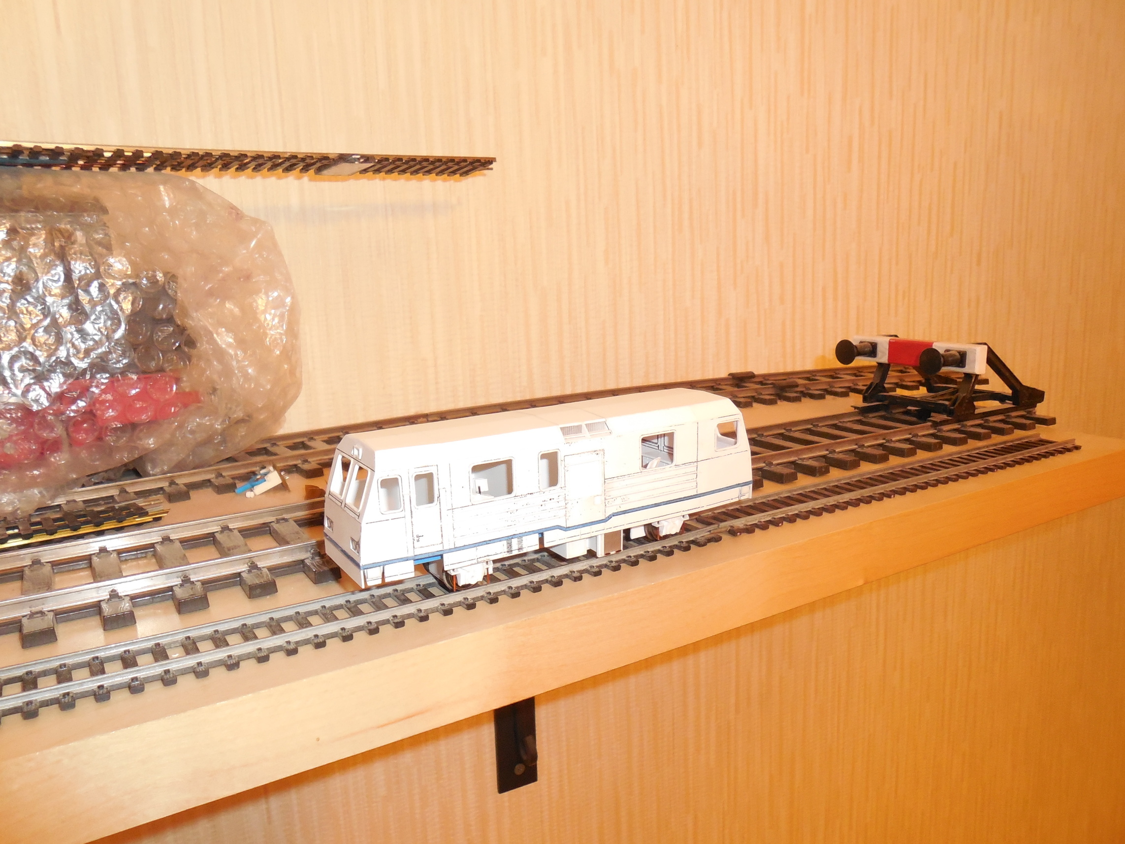

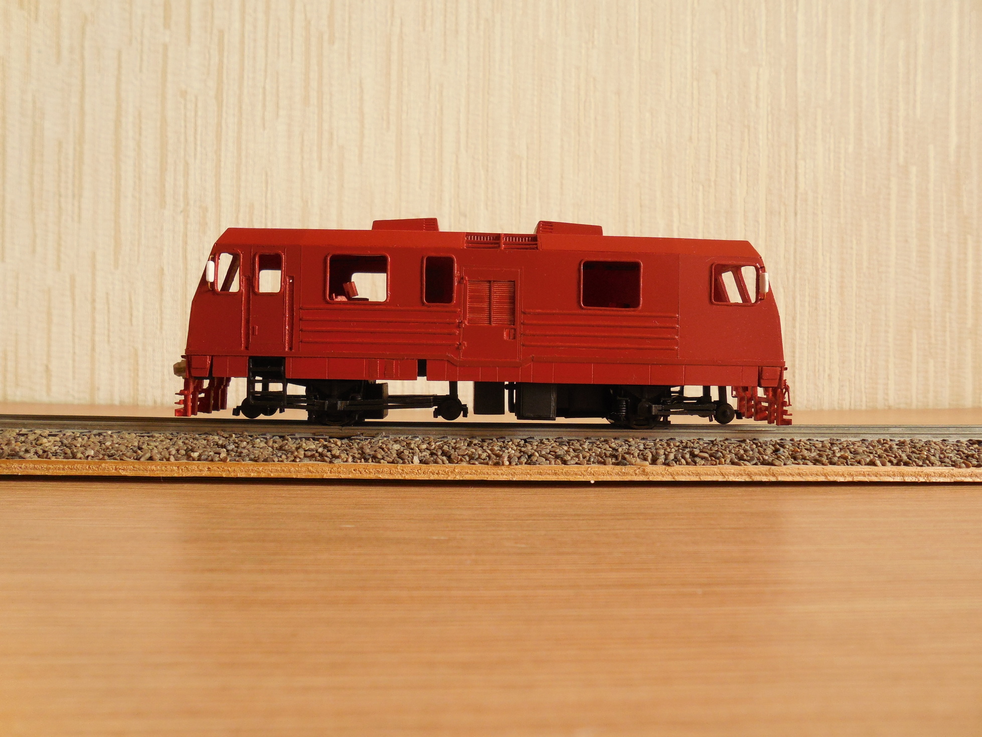

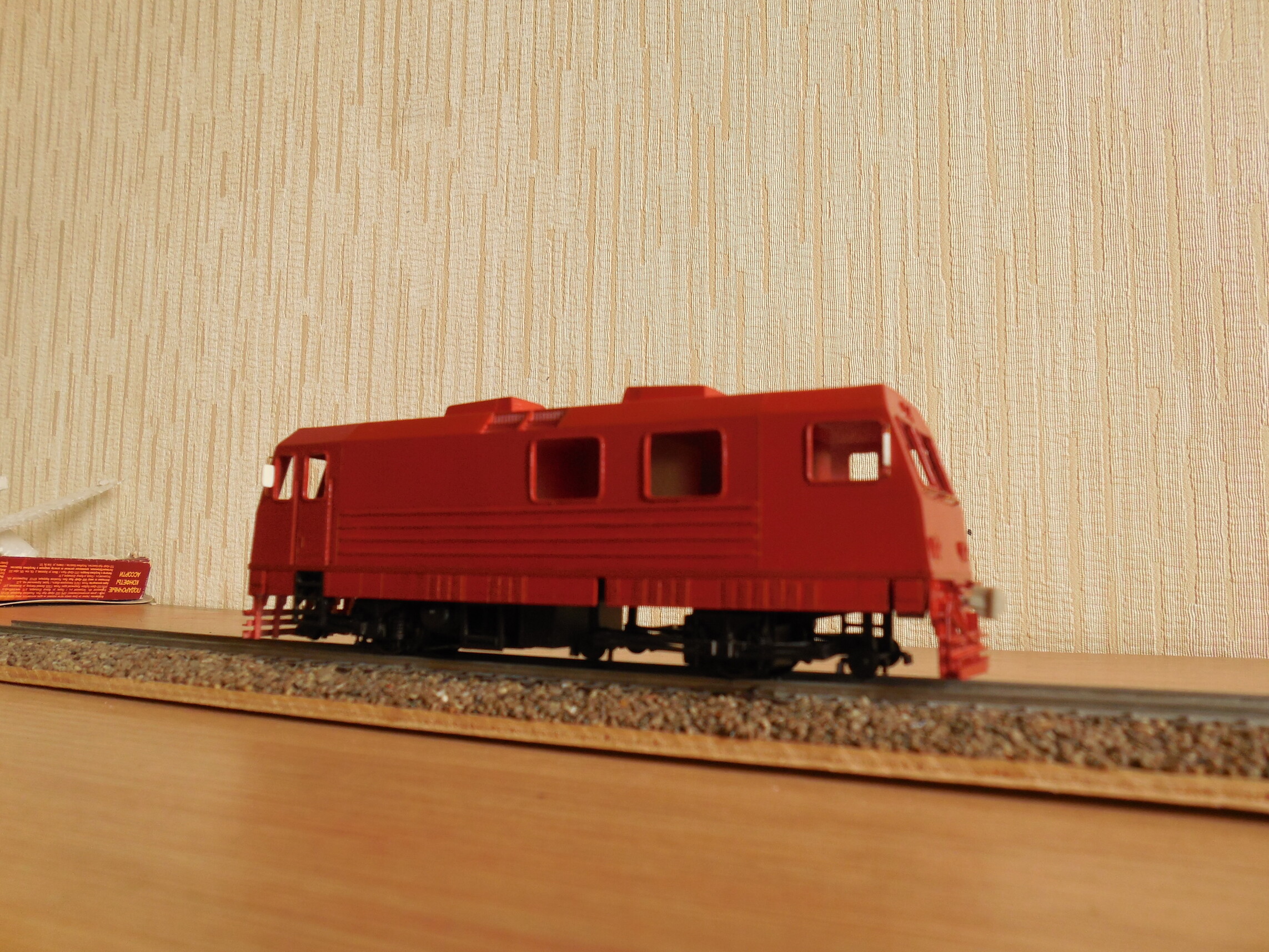

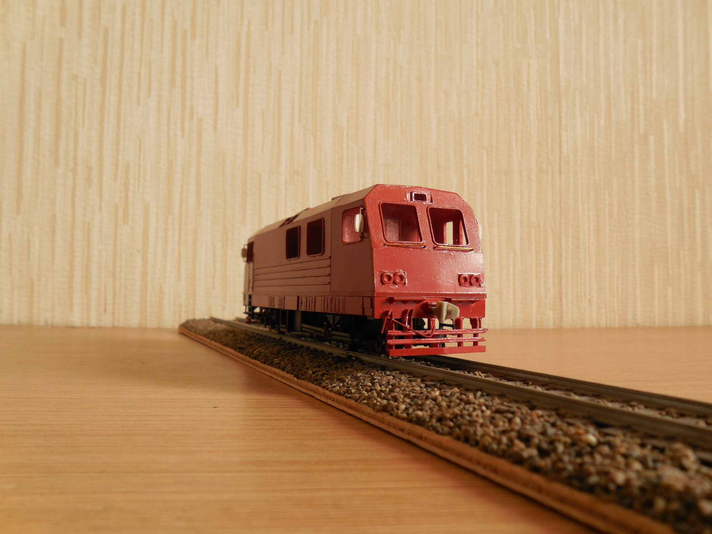

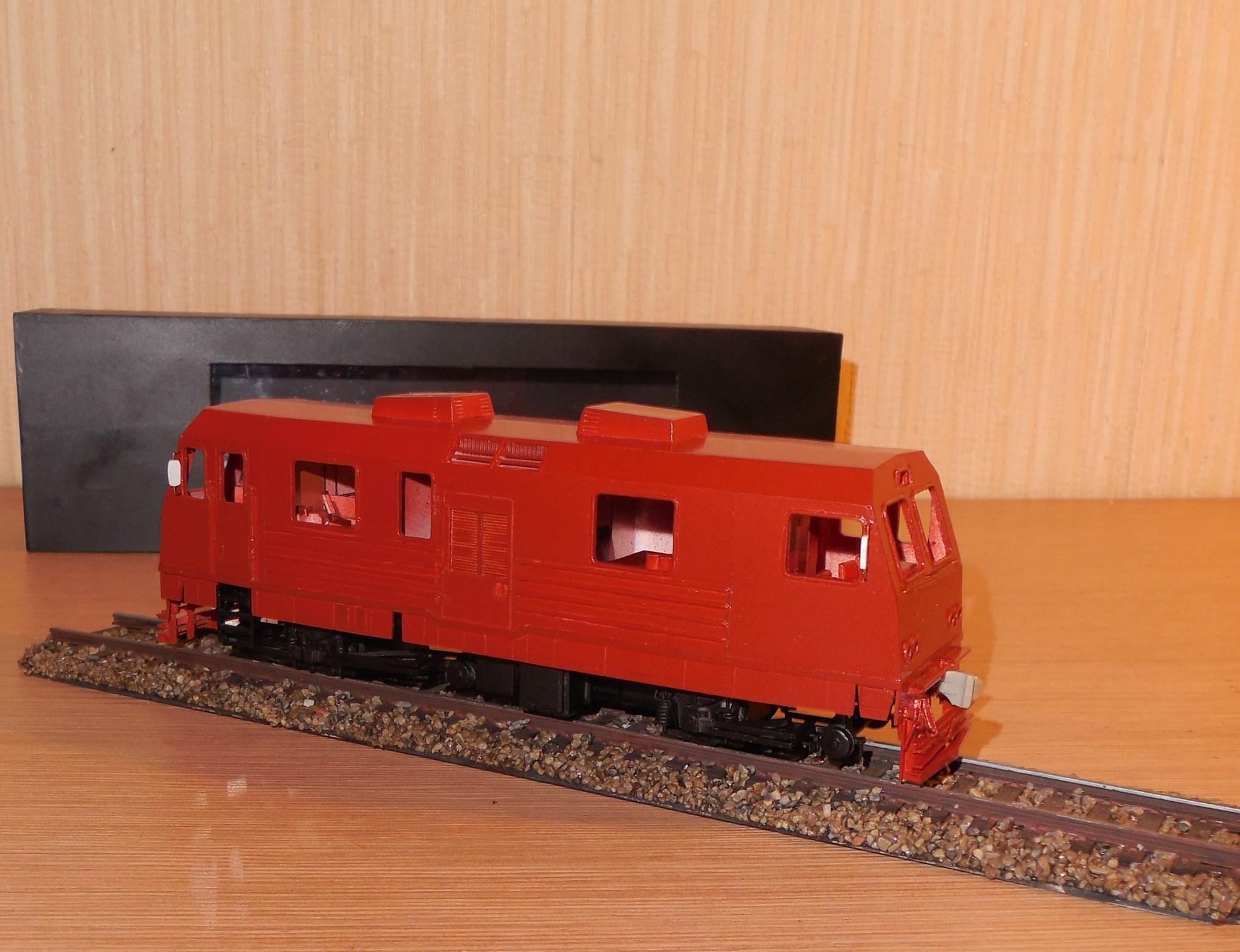

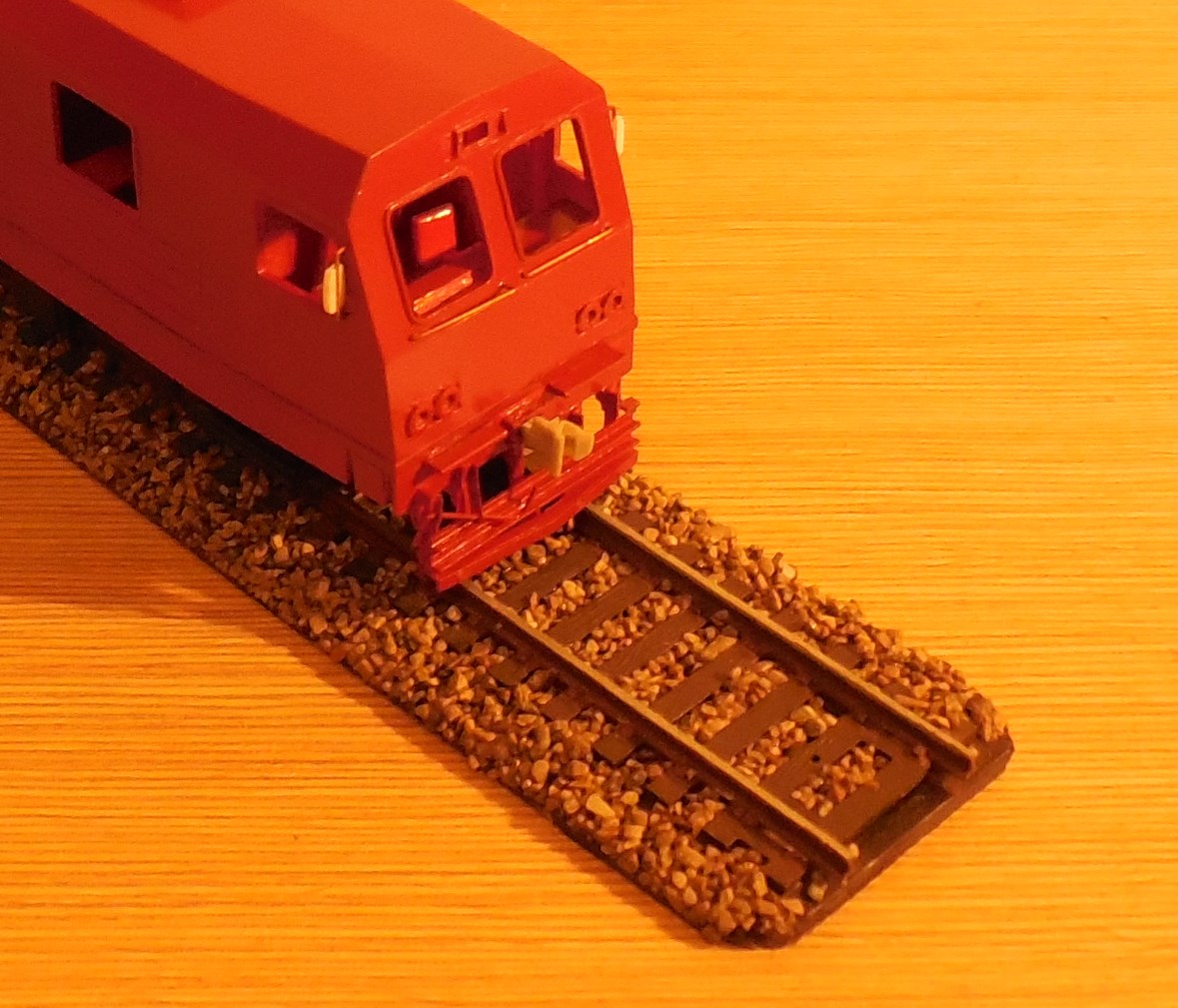

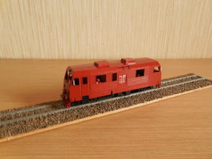

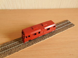

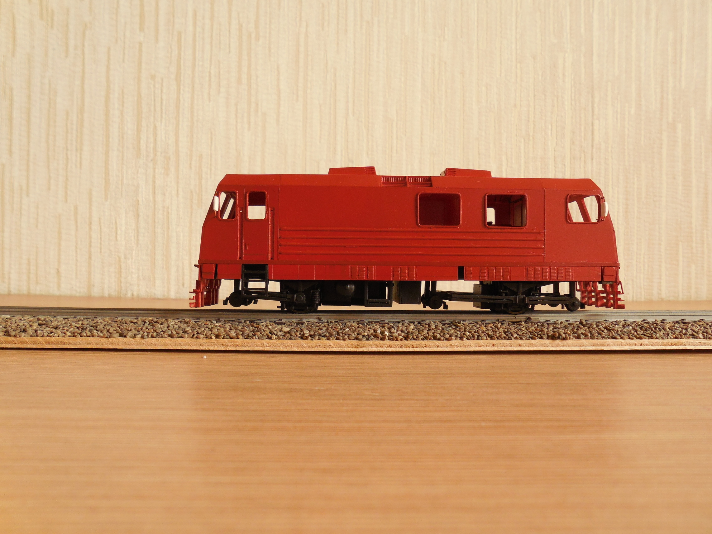

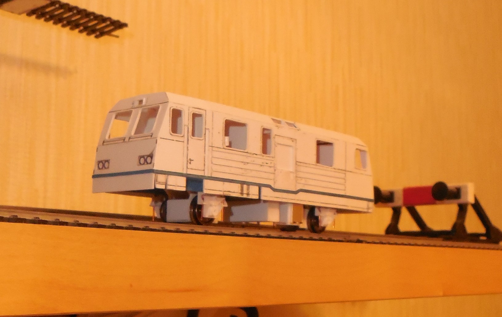

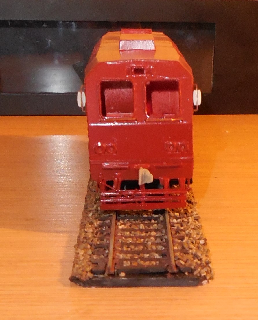

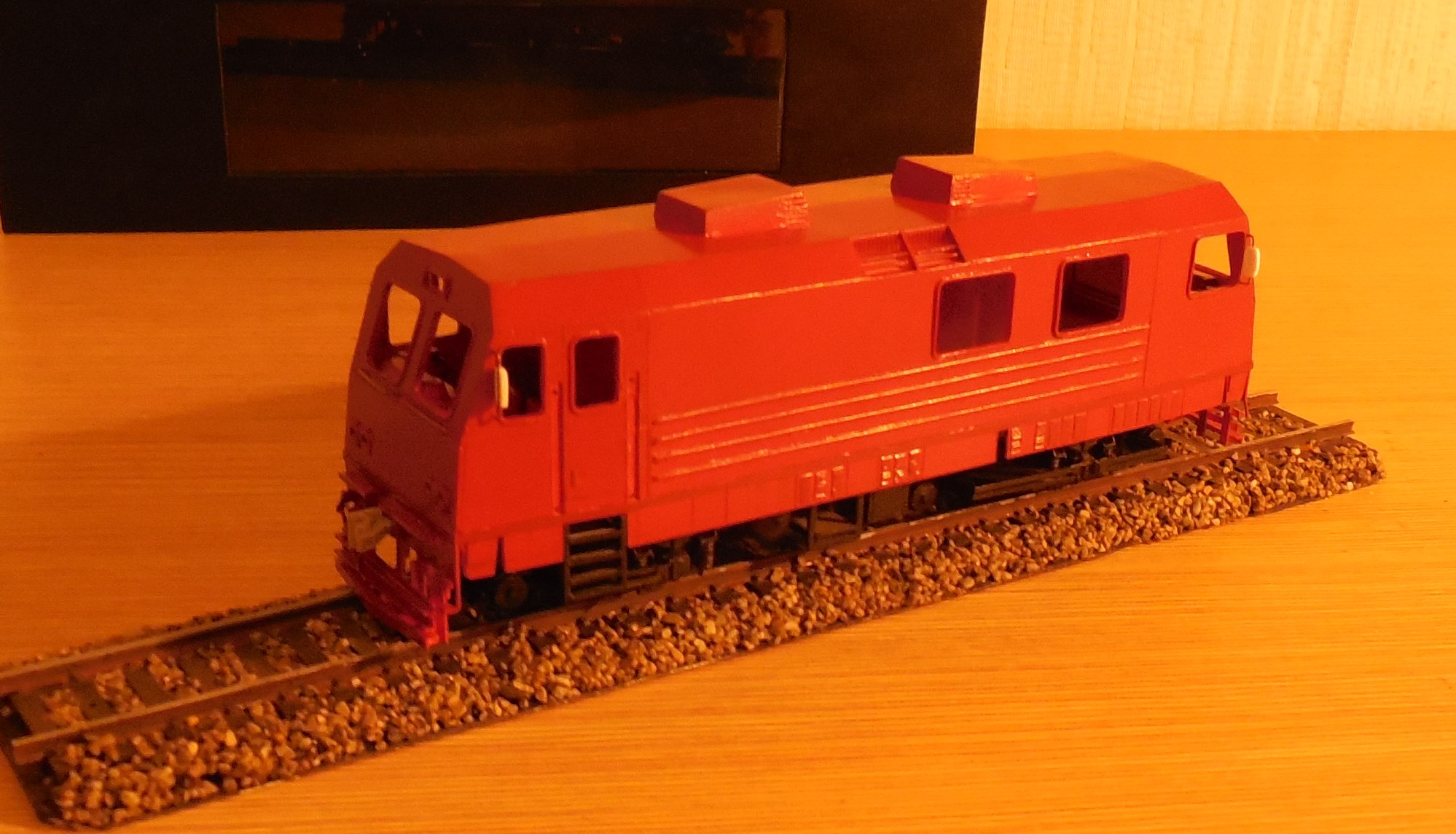

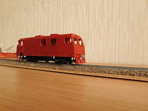

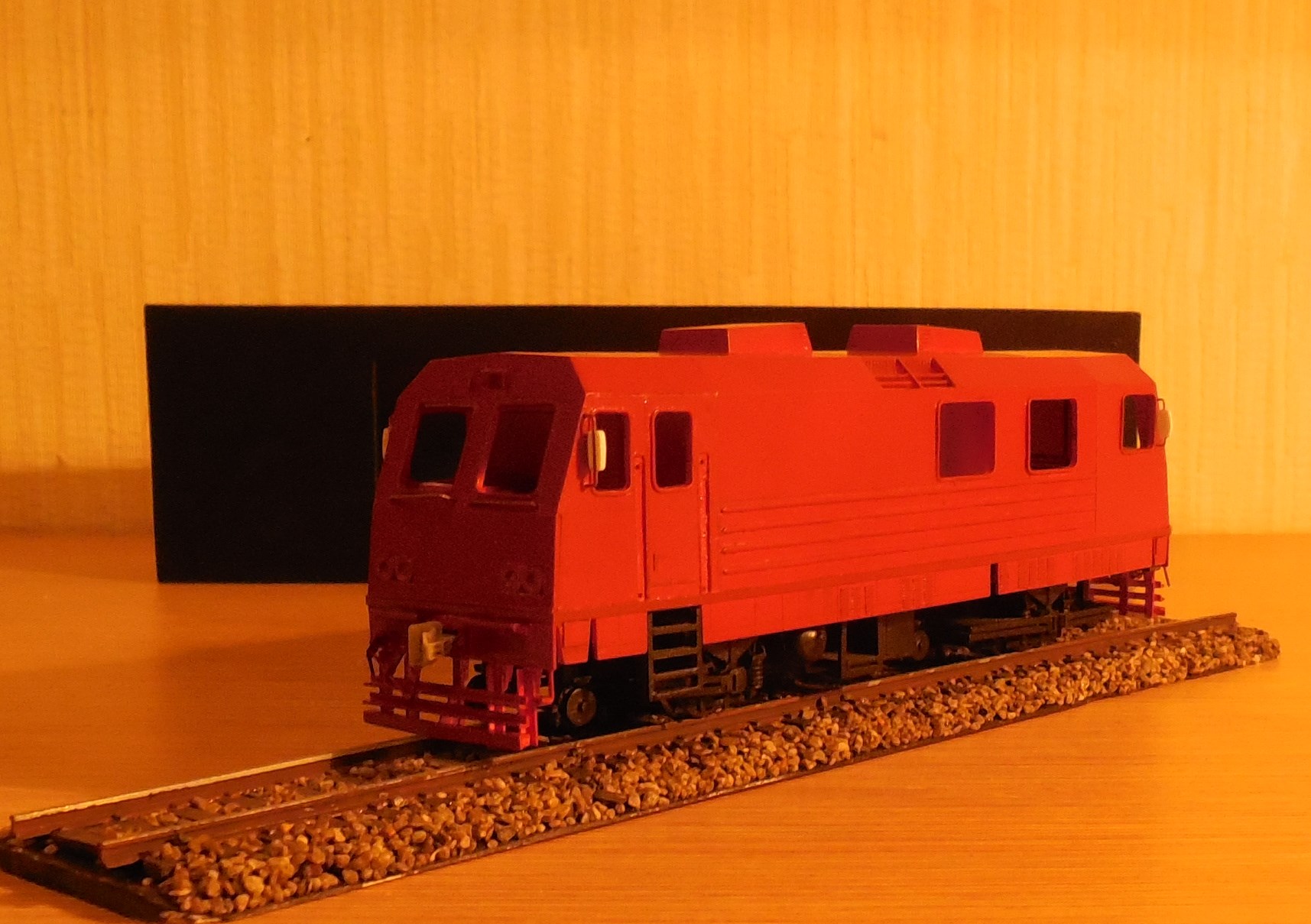

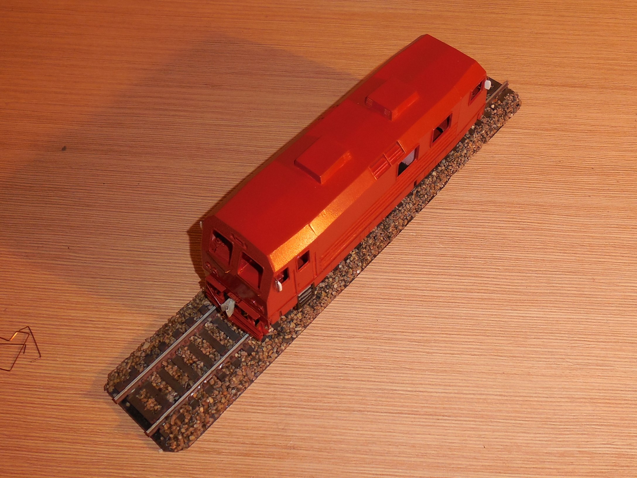

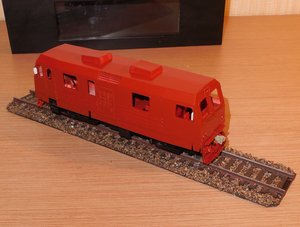

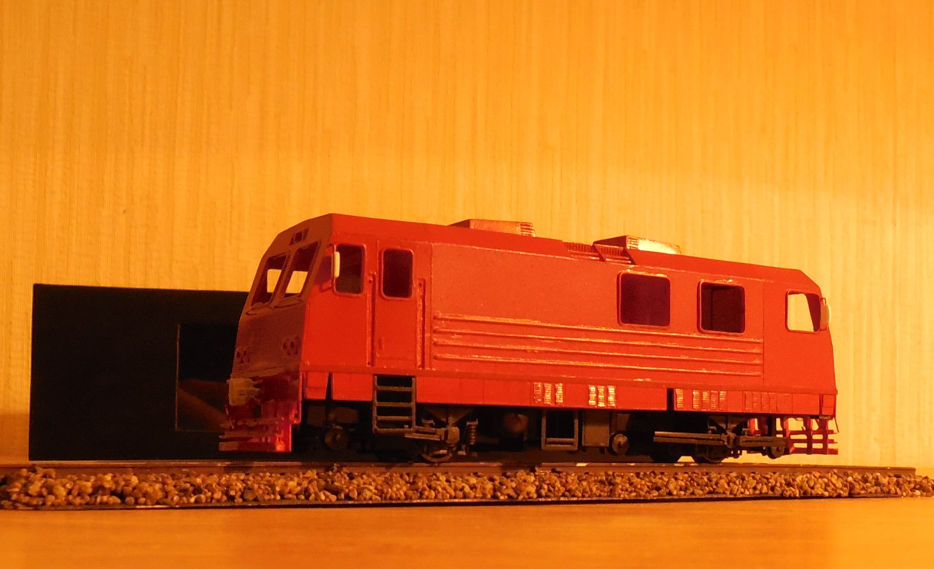

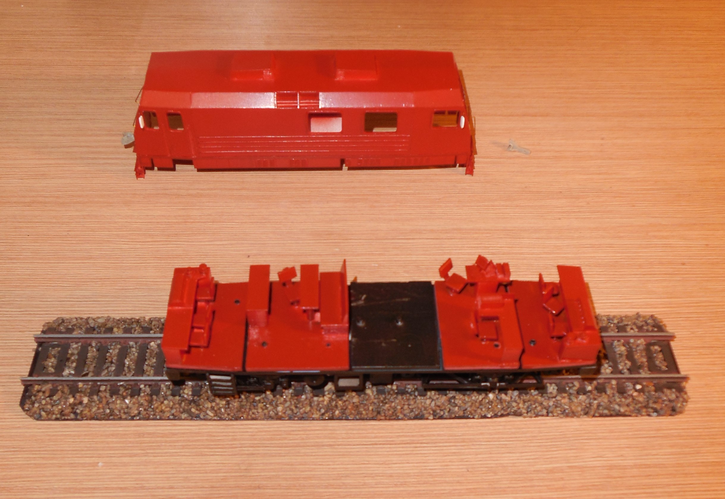

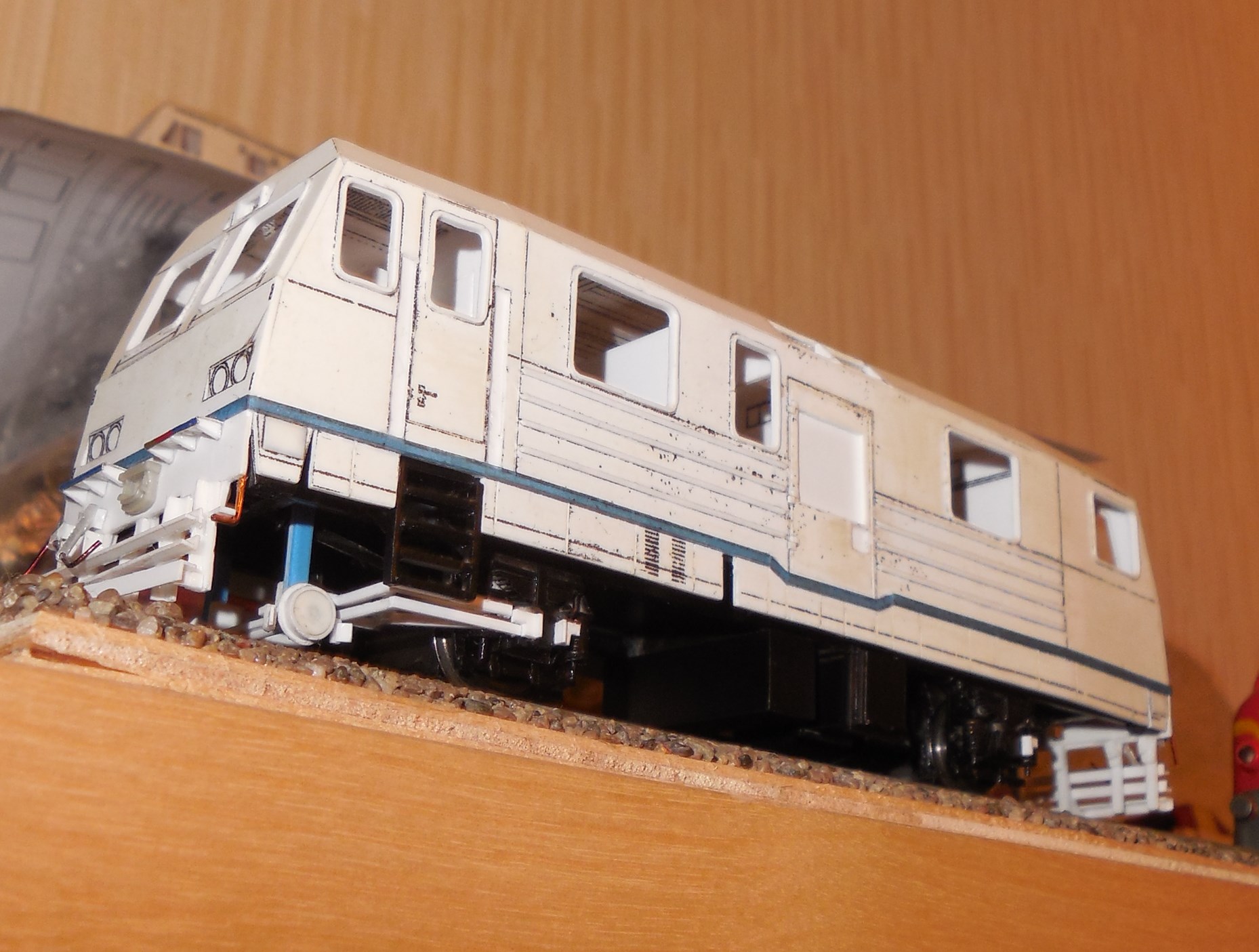

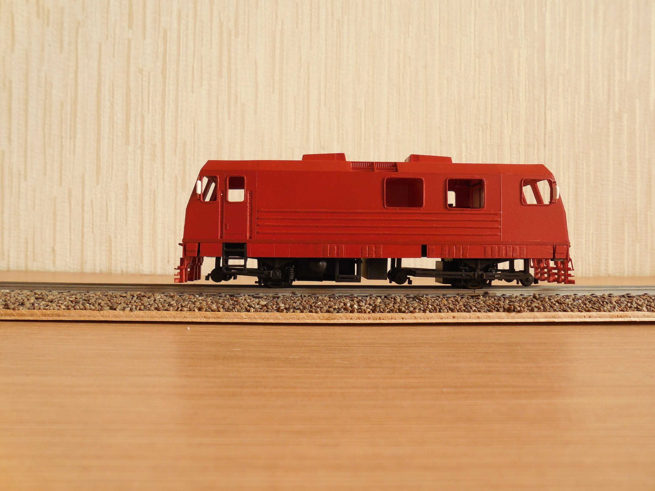

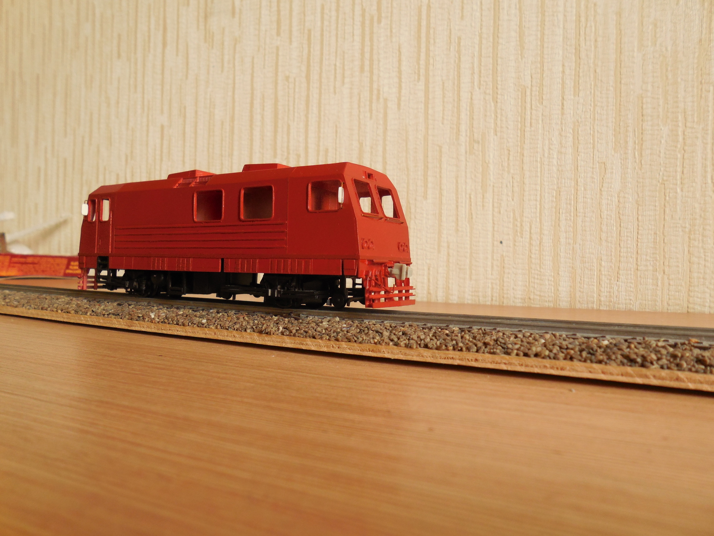

Общие виды
______________
Всем большое спасибо за оценку!

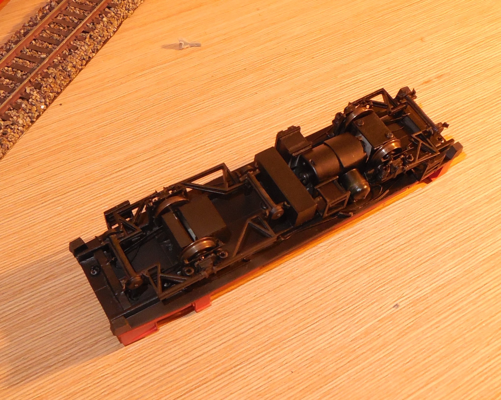

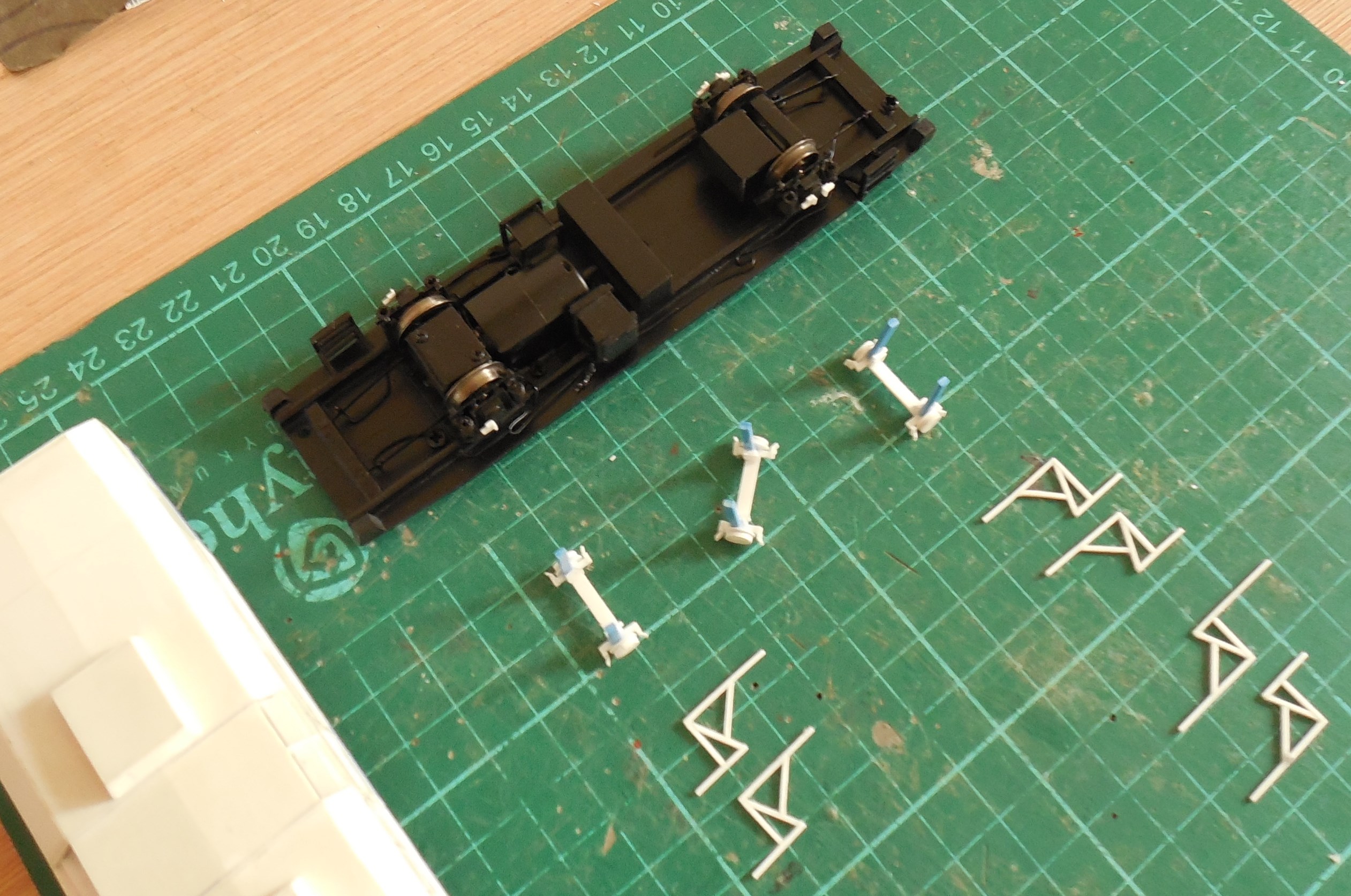

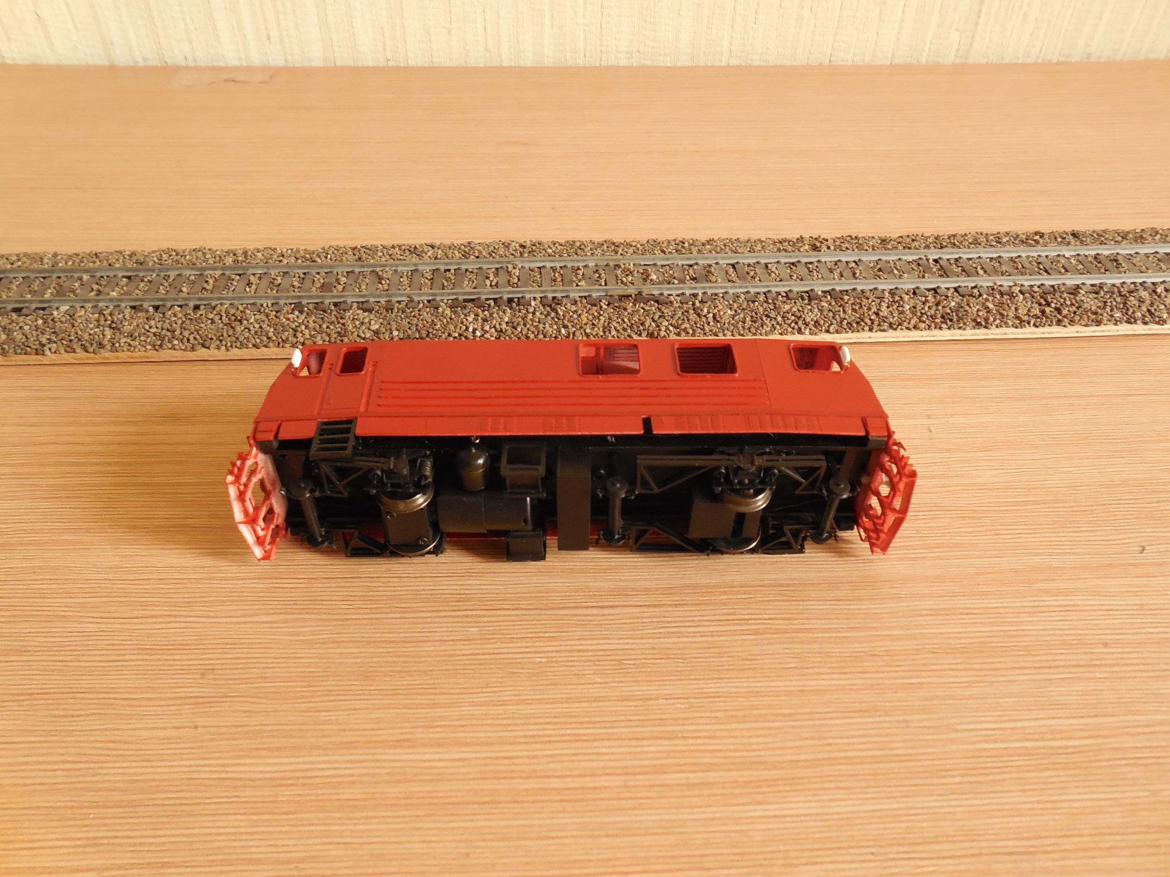

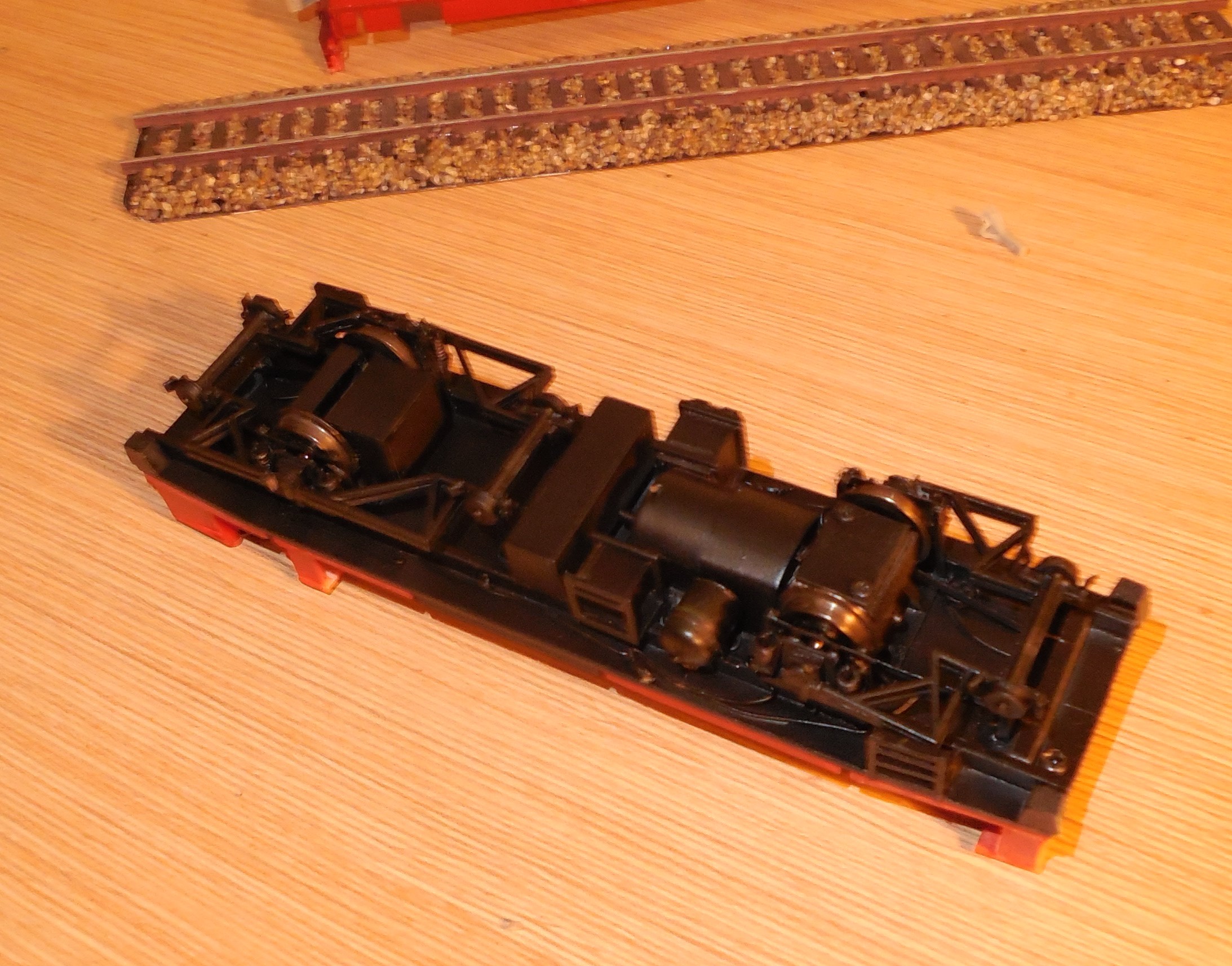

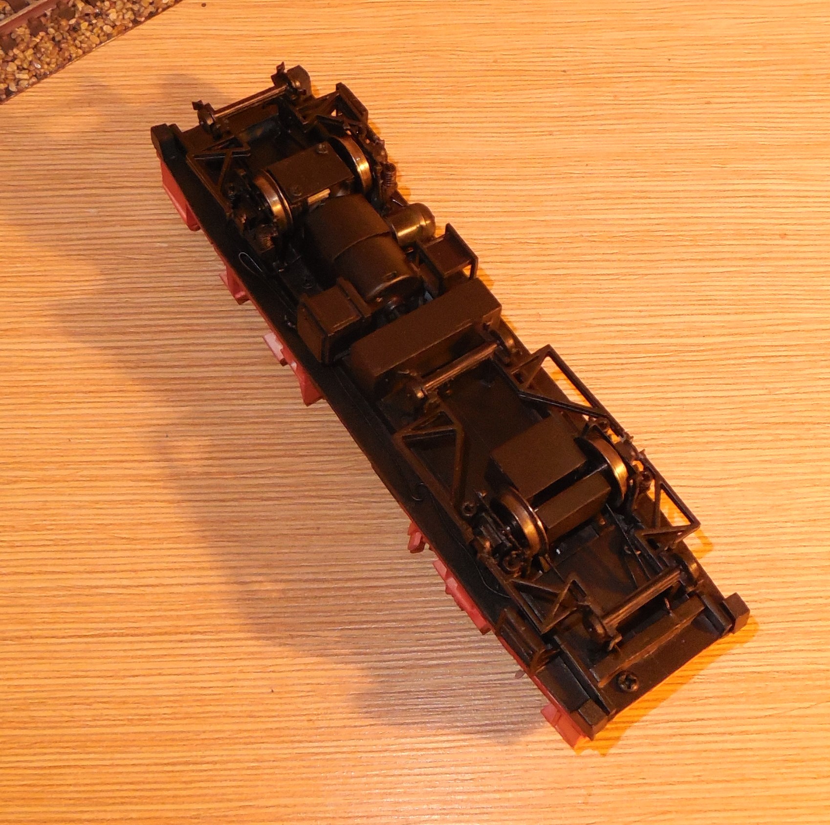

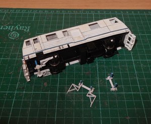

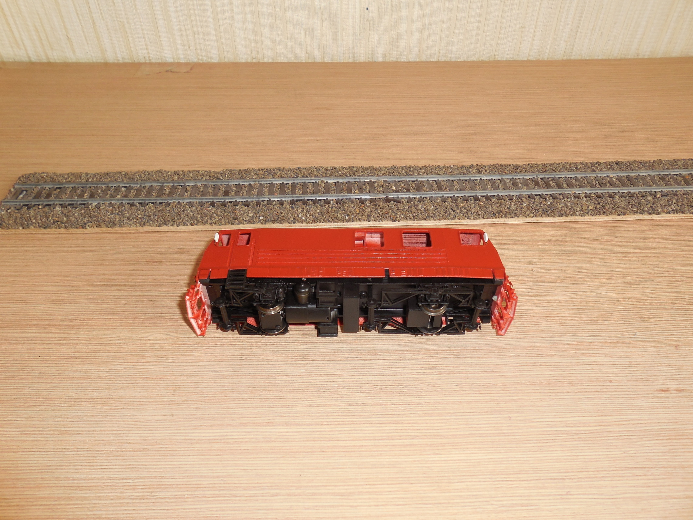

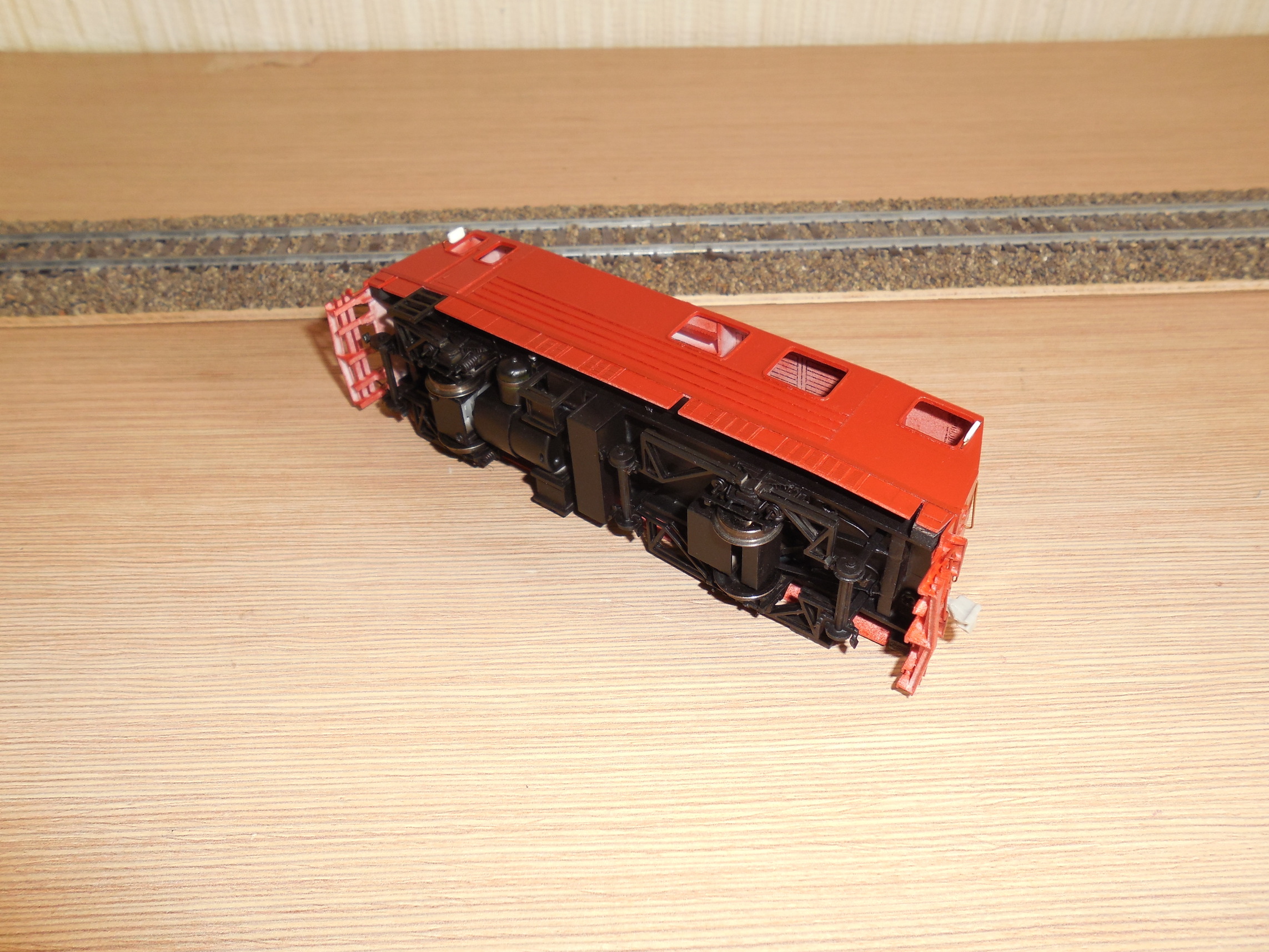

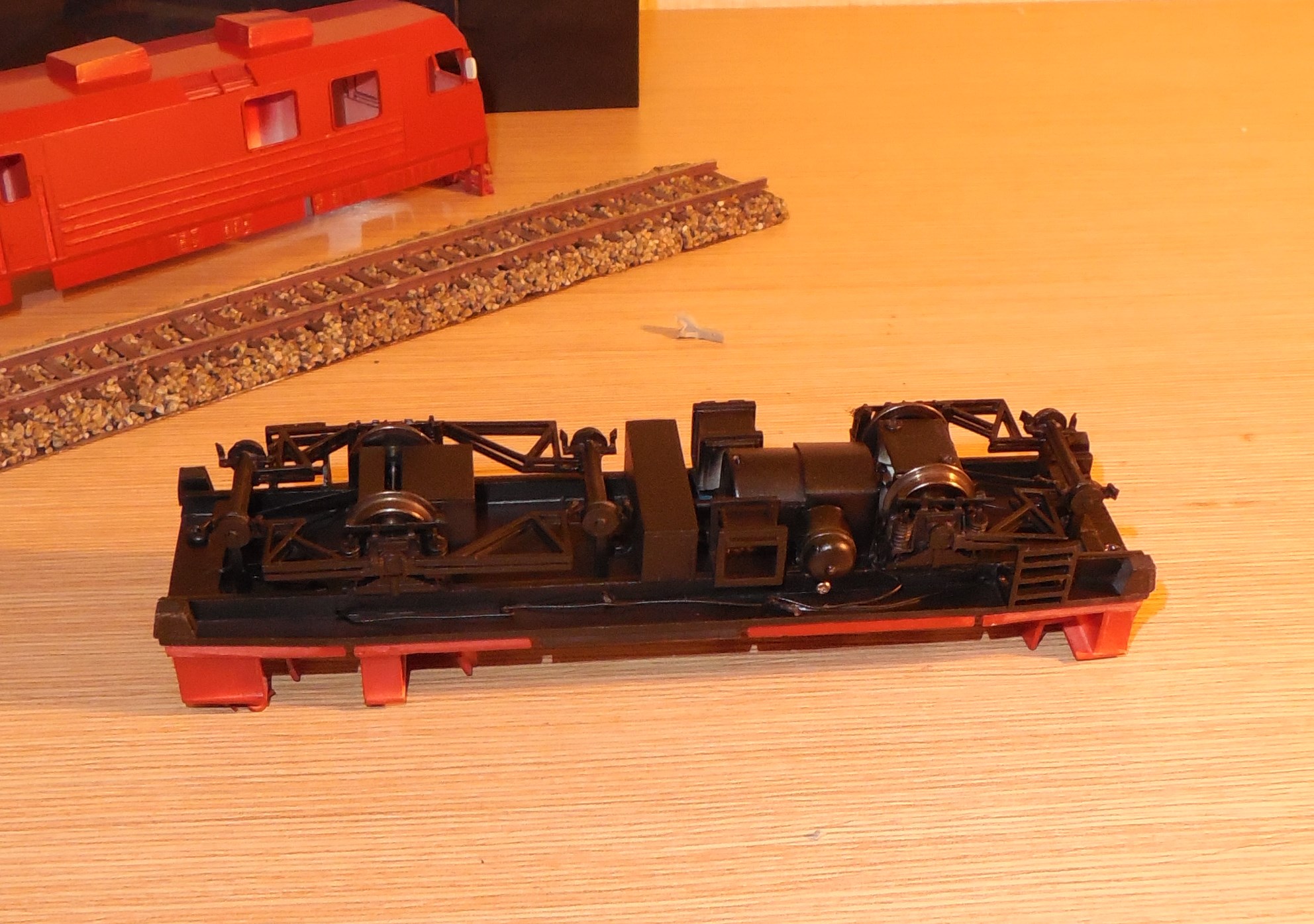

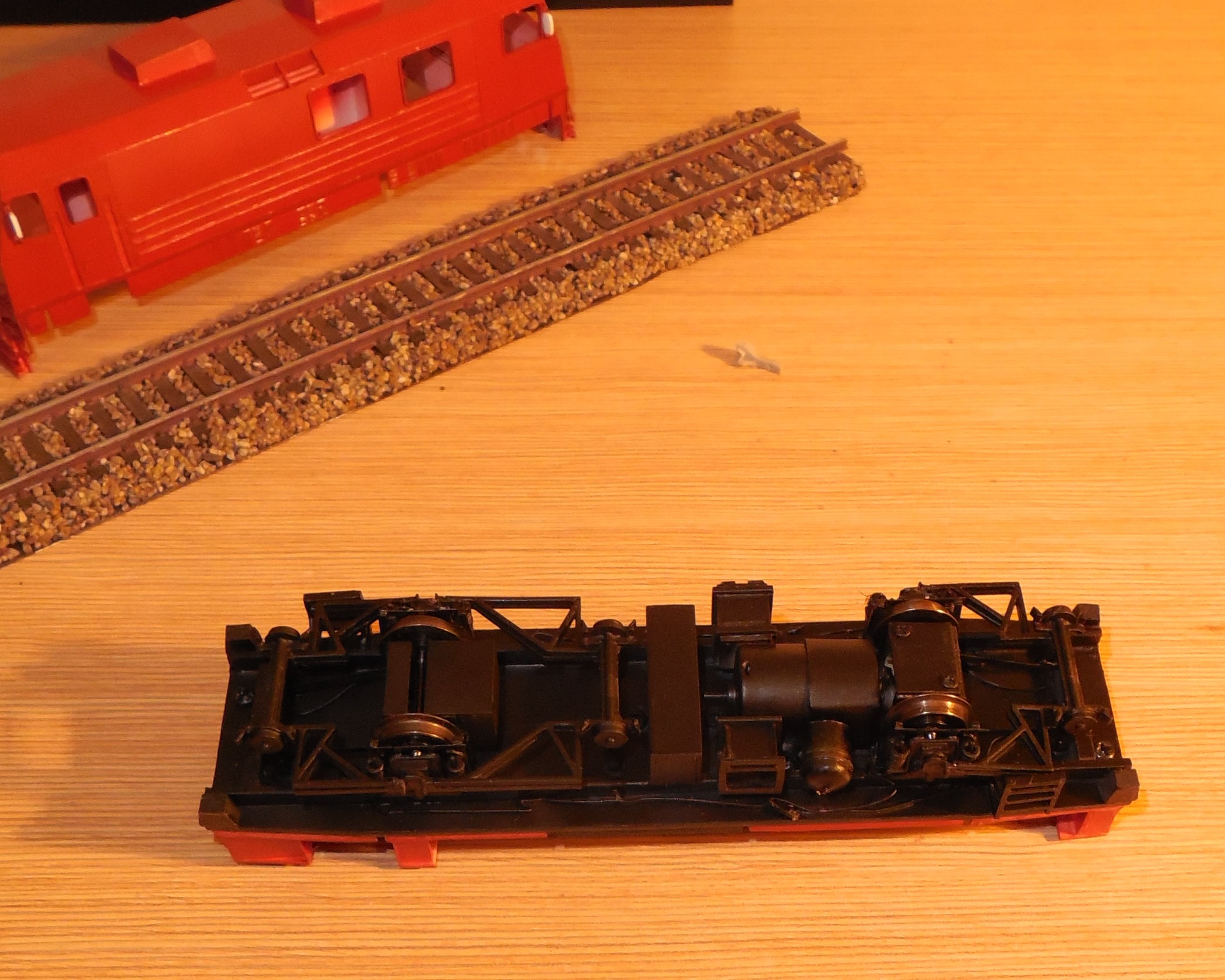

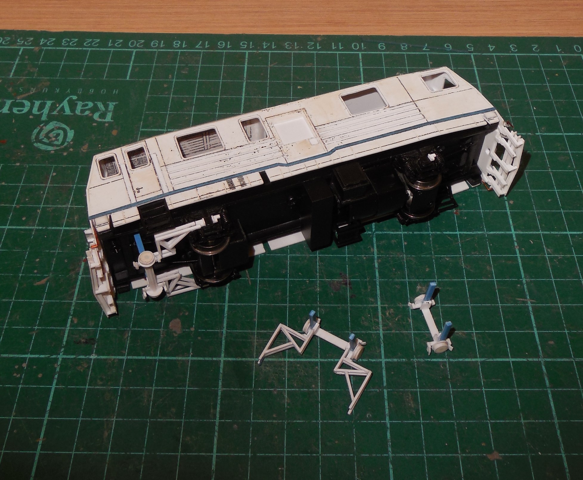

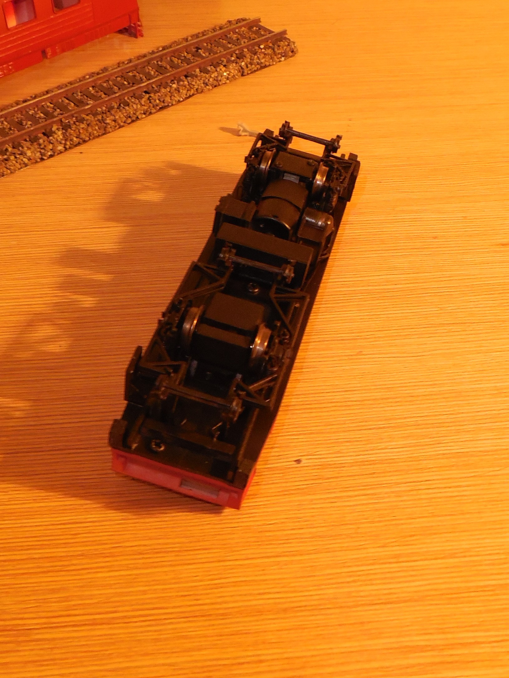

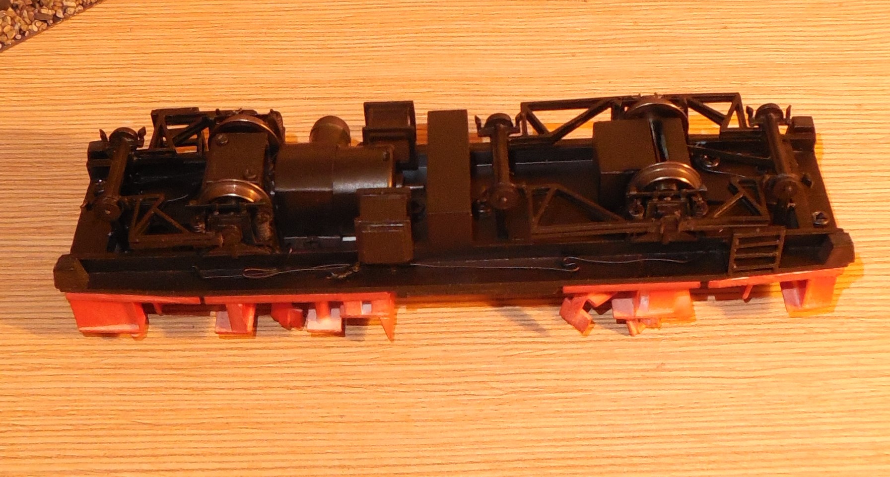

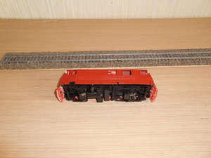

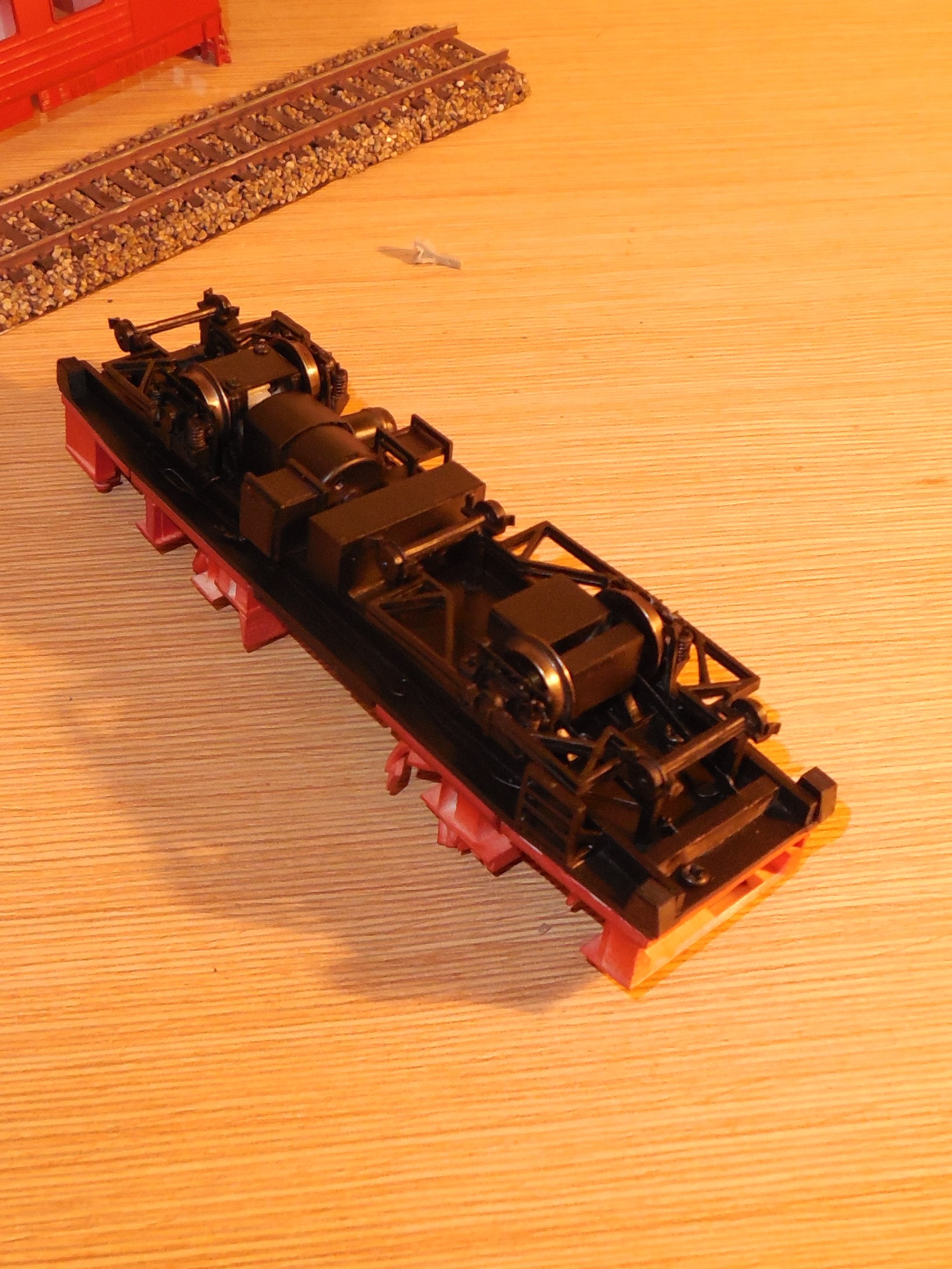

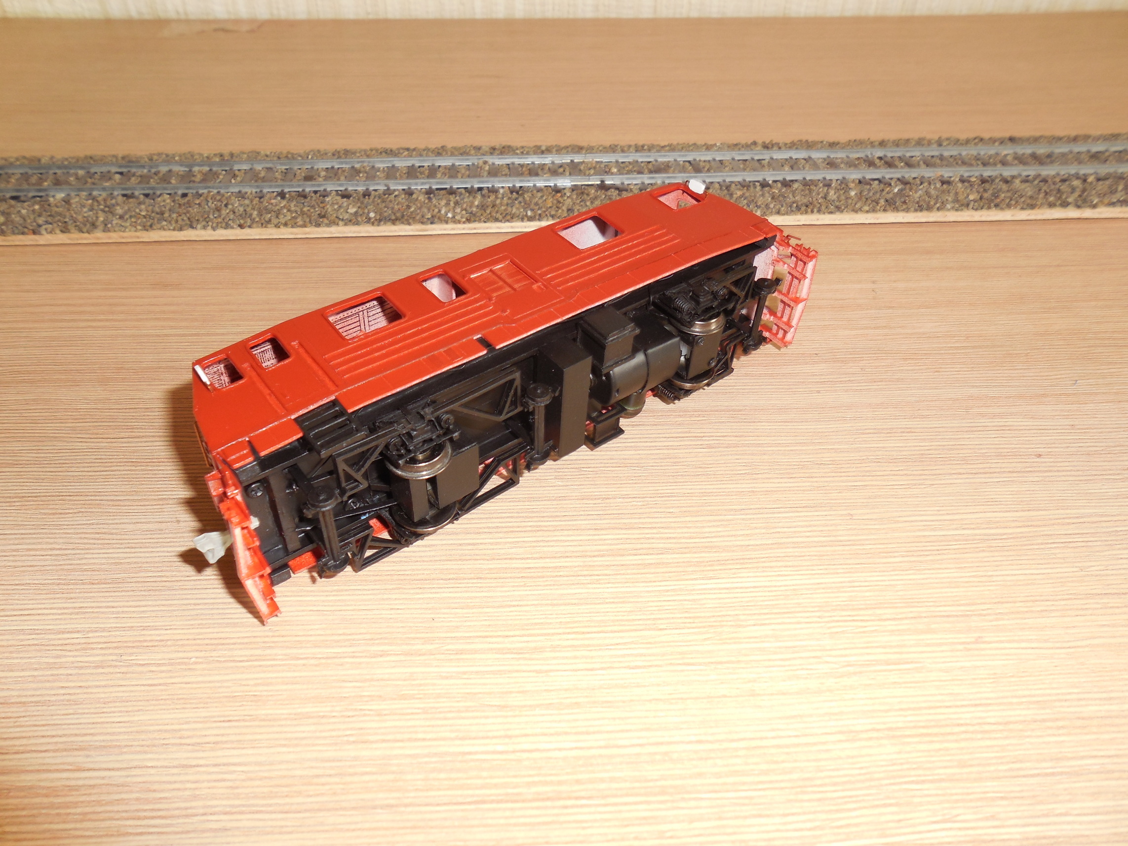

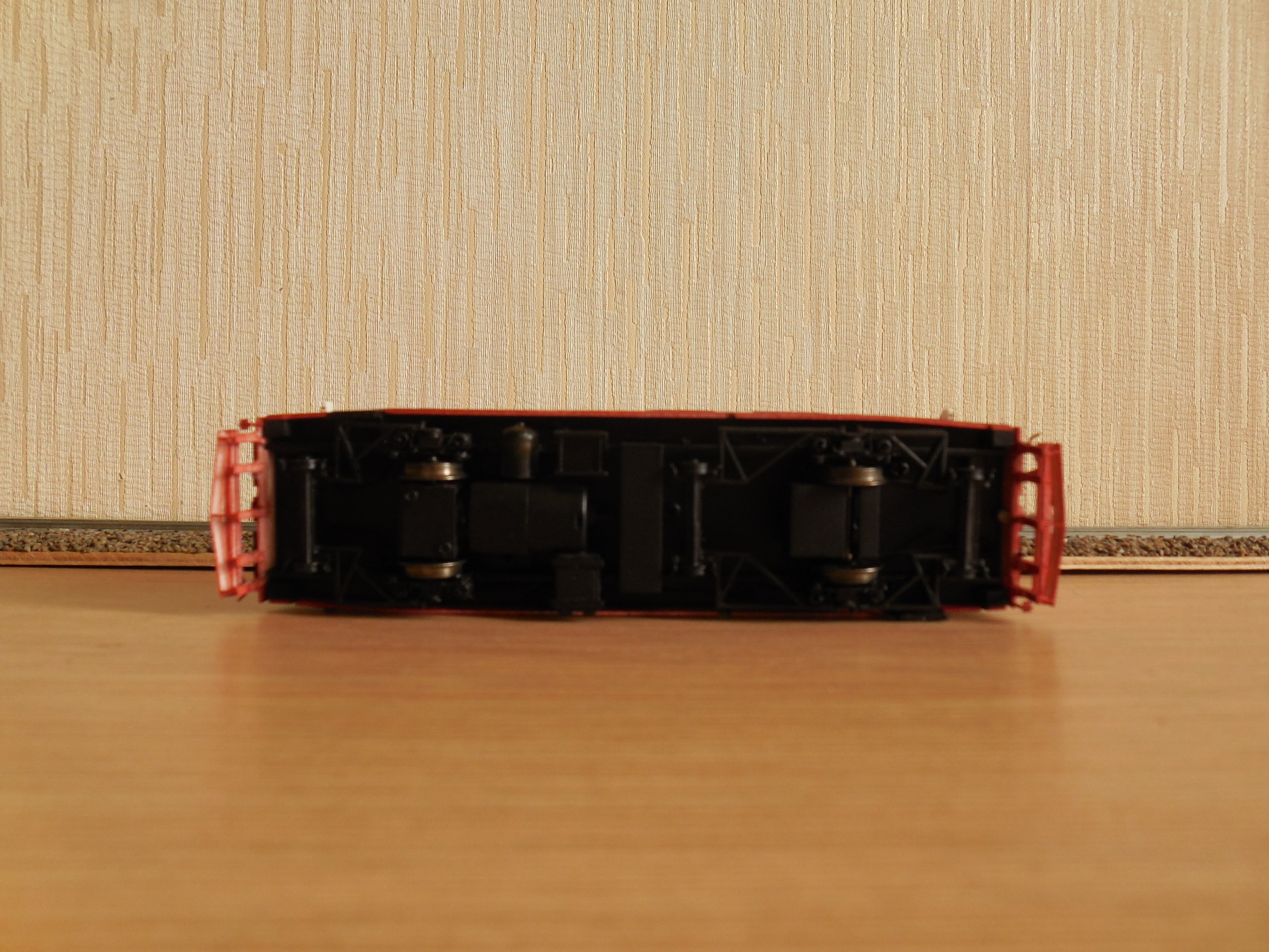

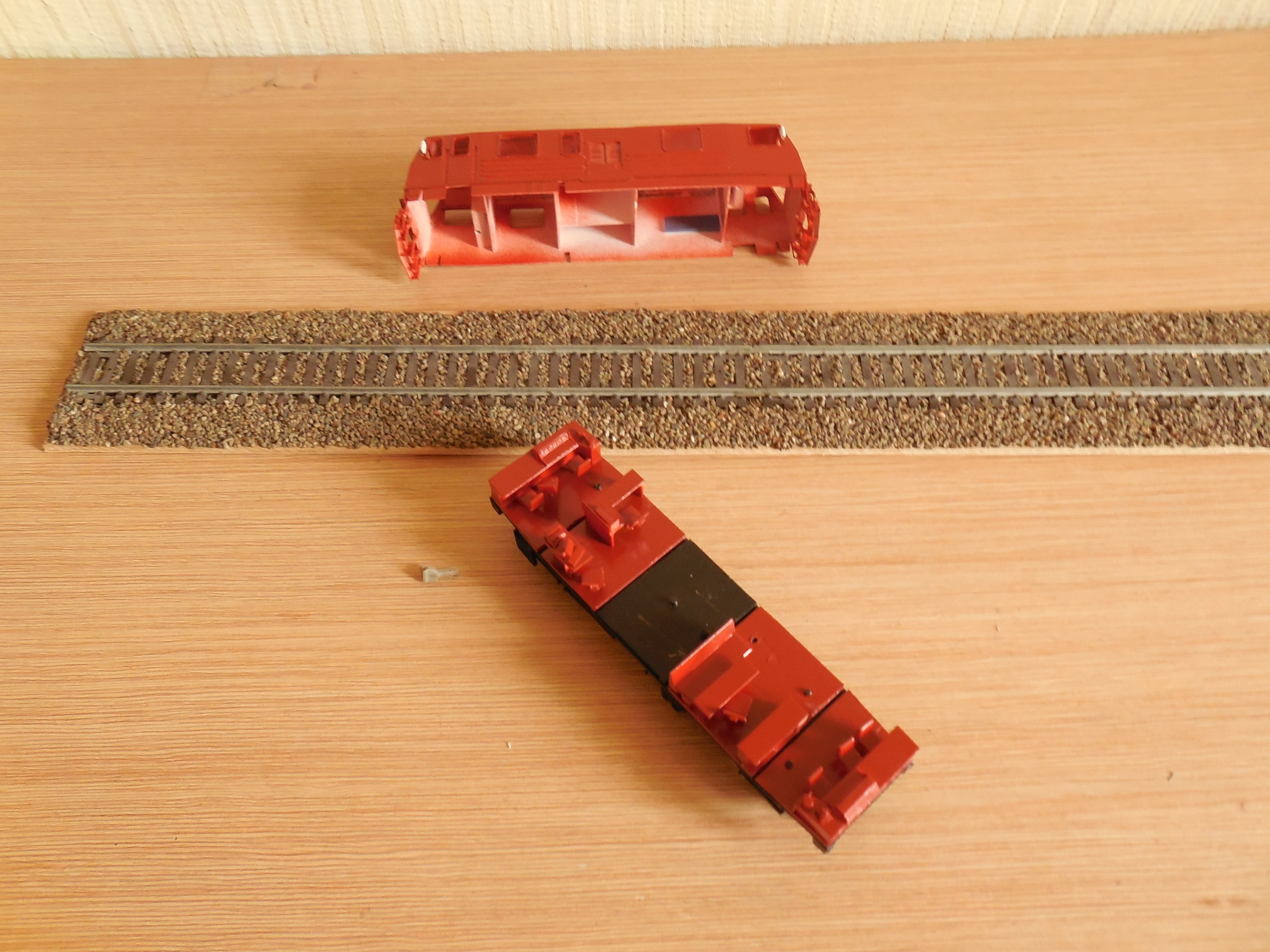

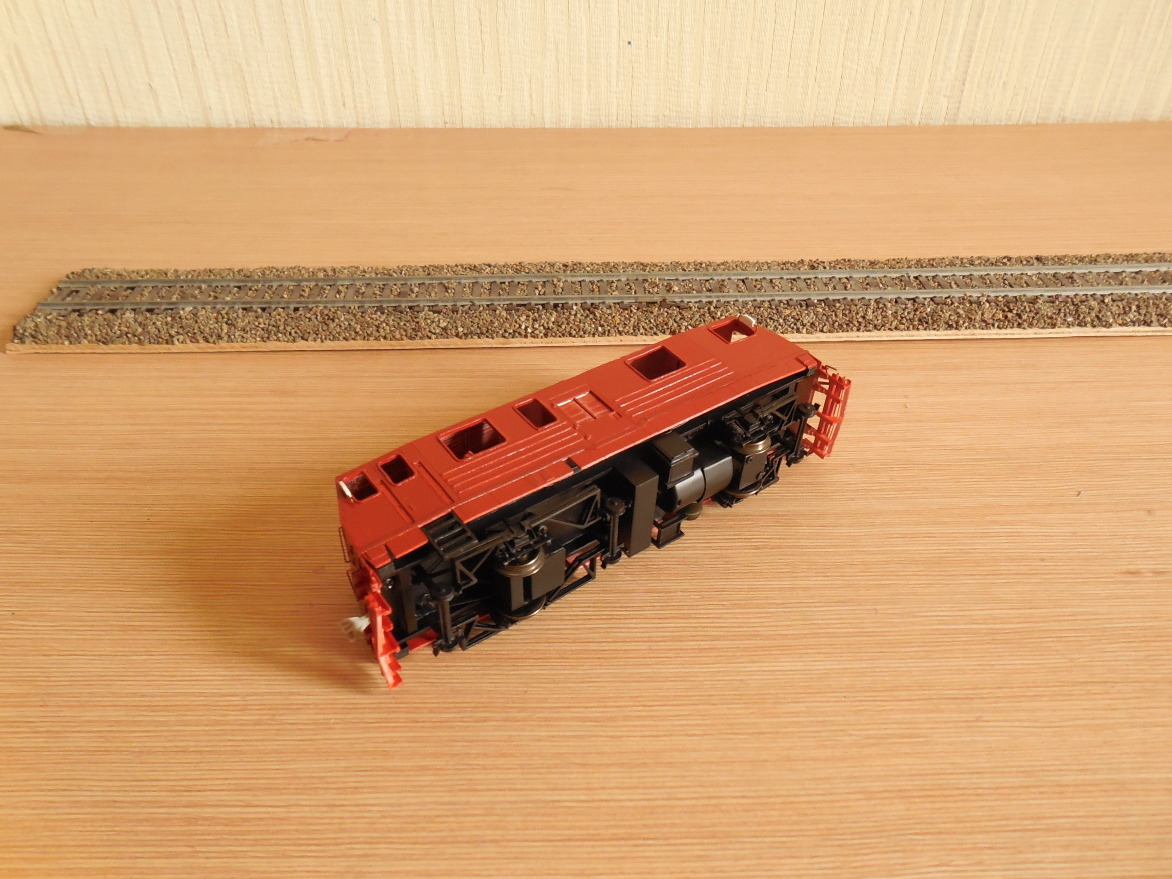

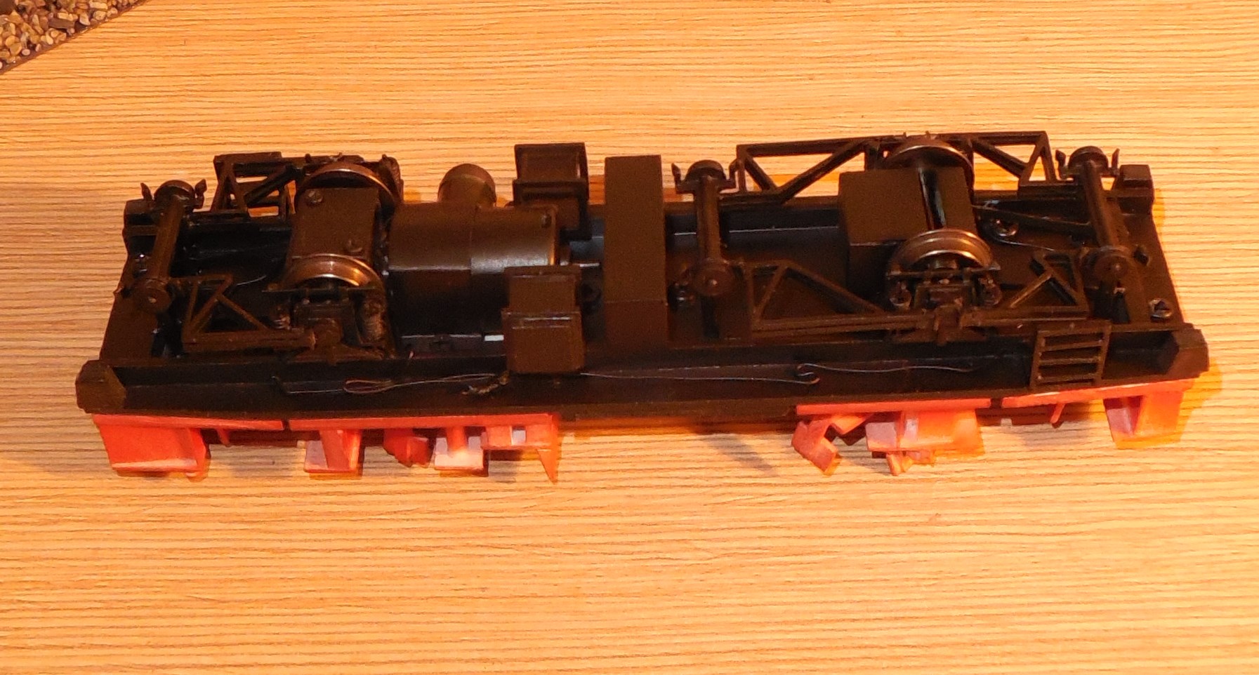

Низ, все на винтах и разбирается, привод на 1 ось, мотор митсуми, токосьем на обе оси.
Повідомлення Njkz72 »
Интересный проект. И работа отличная!
Как сделана ходовая - червяк на валу двигателя и шестерня на оси? Или более сложный редуктор? Освещение планируется?
Доводить модель, я так понял, будет уже хозяин. Хотелось бы увидеть готовую модель.
Повідомлень: 508
Да передача такая, просто и компактно,
свет и окрас депо приписки обеспечит :)
Будет инфо выложу сюда результаты ;)
fonzenger
Повідомлень: 310
Имя: fonzenger Юрий
Повідомлення fonzenger »
Понравилось как аккуратно и компактно установлен привод, позволило полностью сделать интерьер. Я когда начал просматривать фото был уверен что модель будет стендовой, был удивлен что она ходовая.
