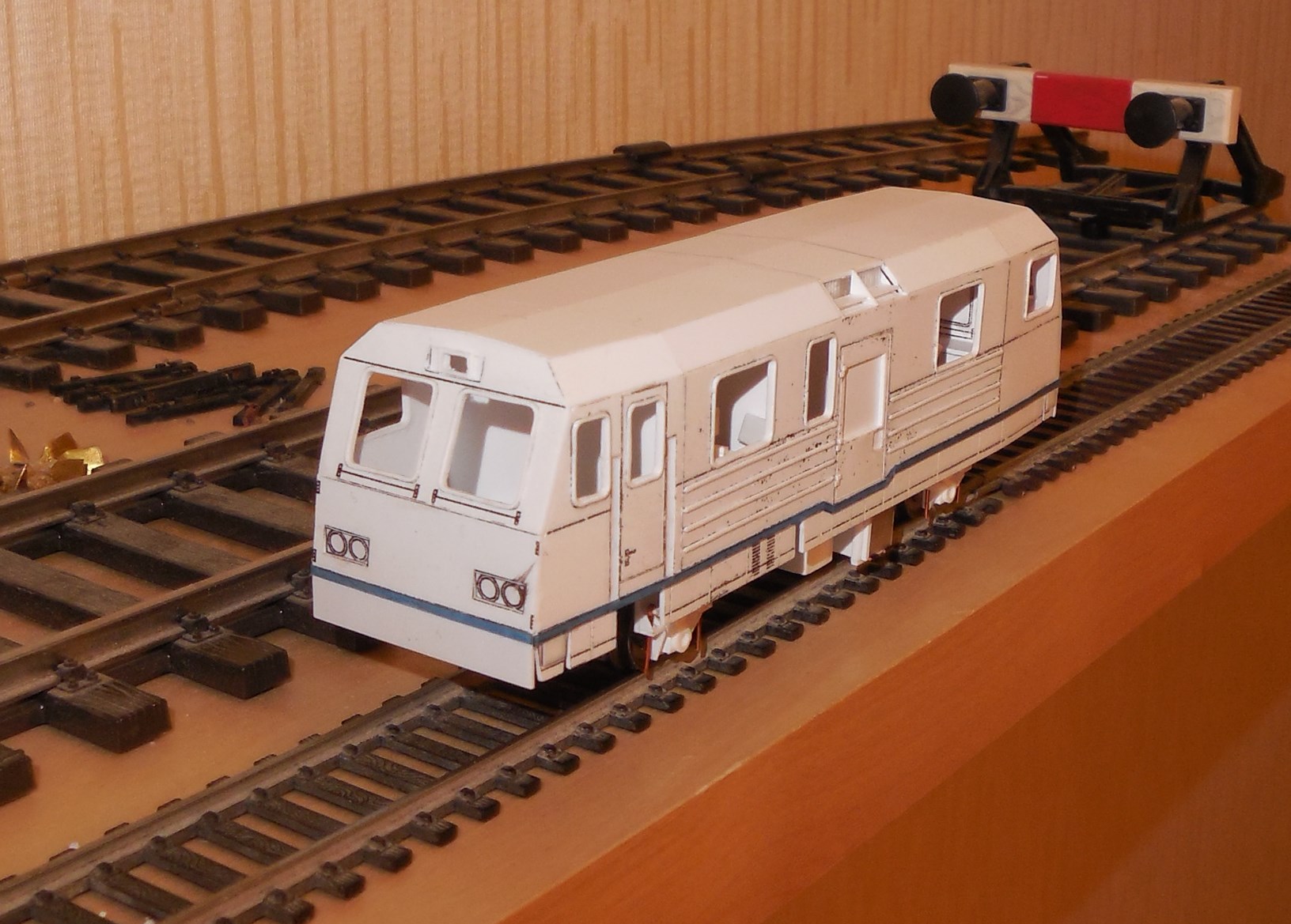

Всем добрый вечер!
Вот и пришло время показать один проект начаты в Феврале.
Захотел сделать другу моделисту подарок, он в Калининграде и интересуется своей дорогой местной,
вот я и выбрал за прототип машину работавшую на КЖД - "МД-РУ №001".

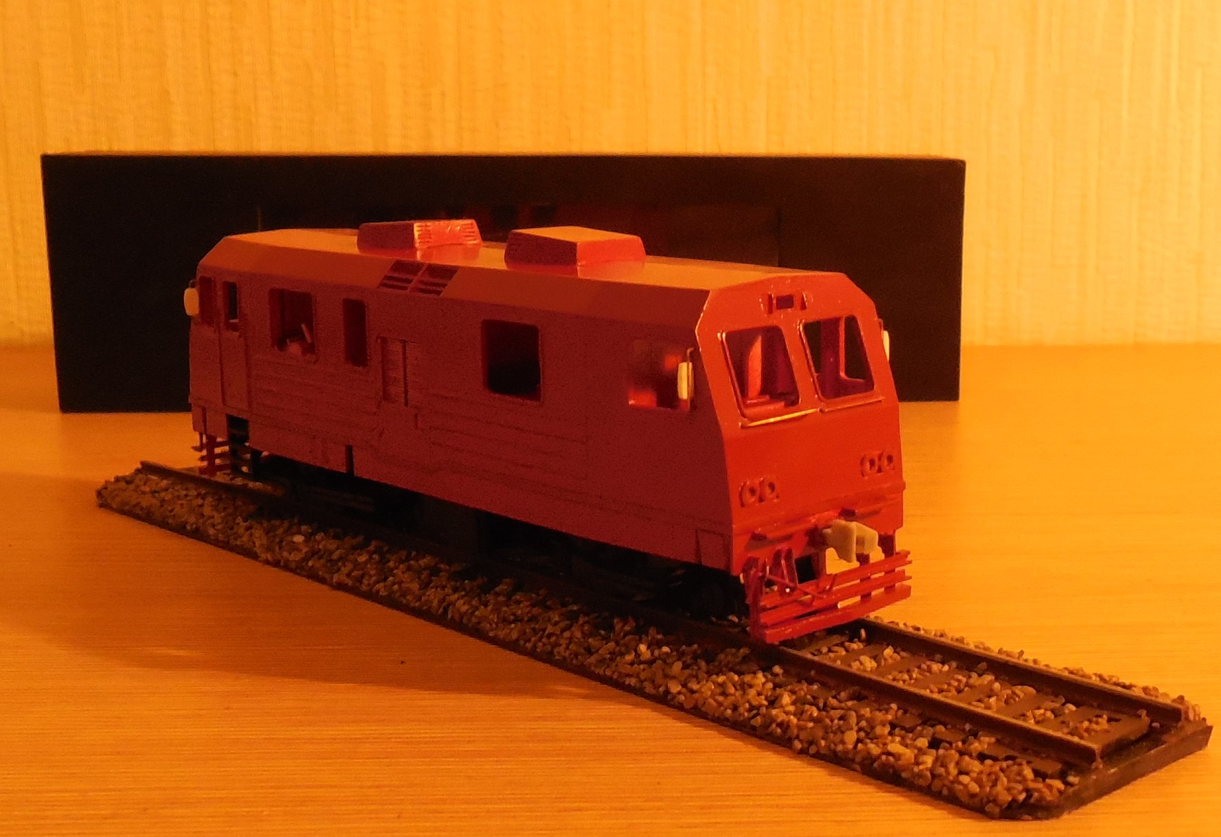

Сделав бокс пластиковый, сделал подставку из полотна с баластом , и загрунтовал модель.

Отличная работа. Поразило ка аккуратно собран кузов без шпаклевки. У меня так не получается, всегда приходится много шпаклевать. Обилие мелких сложных одинаковых деталей тоже впечатляет.

Низ, все на винтах и разбирается, привод на 1 ось, мотор митсуми, токосьем на обе оси.

Как сделана ходовая - червяк на валу двигателя и шестерня на оси? Или более сложный редуктор? Освещение планируется?
Доводить модель, я так понял, будет уже хозяин. Хотелось бы увидеть готовую модель.

Да передача такая, просто и компактно,
свет и окрас депо приписки обеспечит
Будет инфо выложу сюда результаты

Понравилось как аккуратно и компактно установлен привод, позволило полностью сделать интерьер. Я когда начал просматривать фото был уверен что модель будет стендовой, был удивлен что она ходовая.
