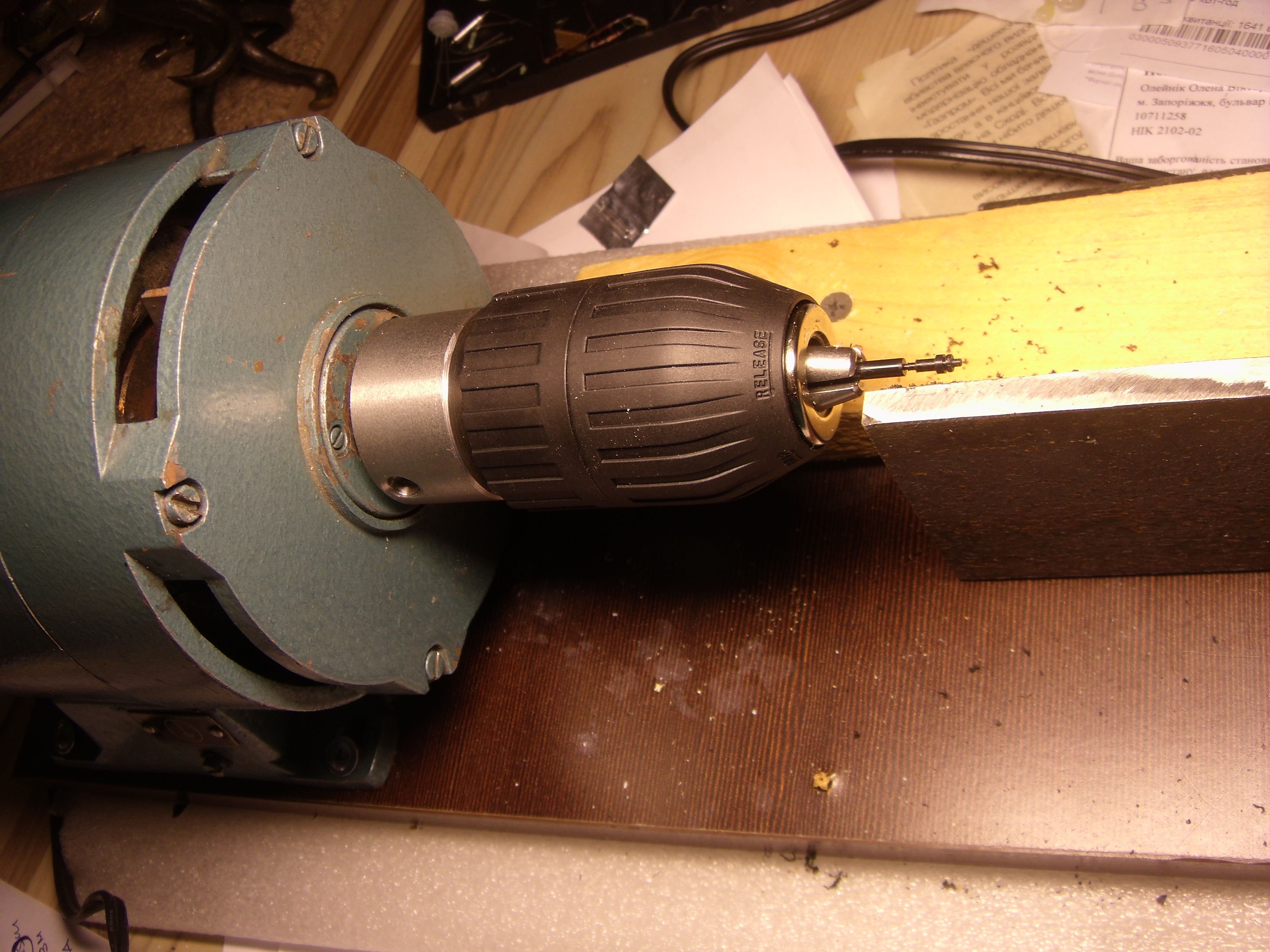

Делая детальки для цистерны, поставил себе задачу - улучшать инструмент постепенно, что бы экономить время на изготовление и улучшать качество :ugeek:
Вот сделал такарник-патрон для точения мелочёвки.
Нашел тихий, аккуратненький двигатель, 1350 оборотов, 80 ватт, 1 фазный.
Патрон 1-13мм.
Деталь переходную заказал у токаря.
Упор из уголка стального, свободно лежит и зажимается планкой как надо.
Вот первые результаты, крышка для цистерны. Сделал за 10 секунд, понравилось.
и клапан из черной оси от мыши как Толя72 учил
Резцы все самодельные, из полотен и надфилей.
Повезло! :D с центровкой всё в порядке! от этого радости ещё больше :!: :!: :D
затраты 450грн.
