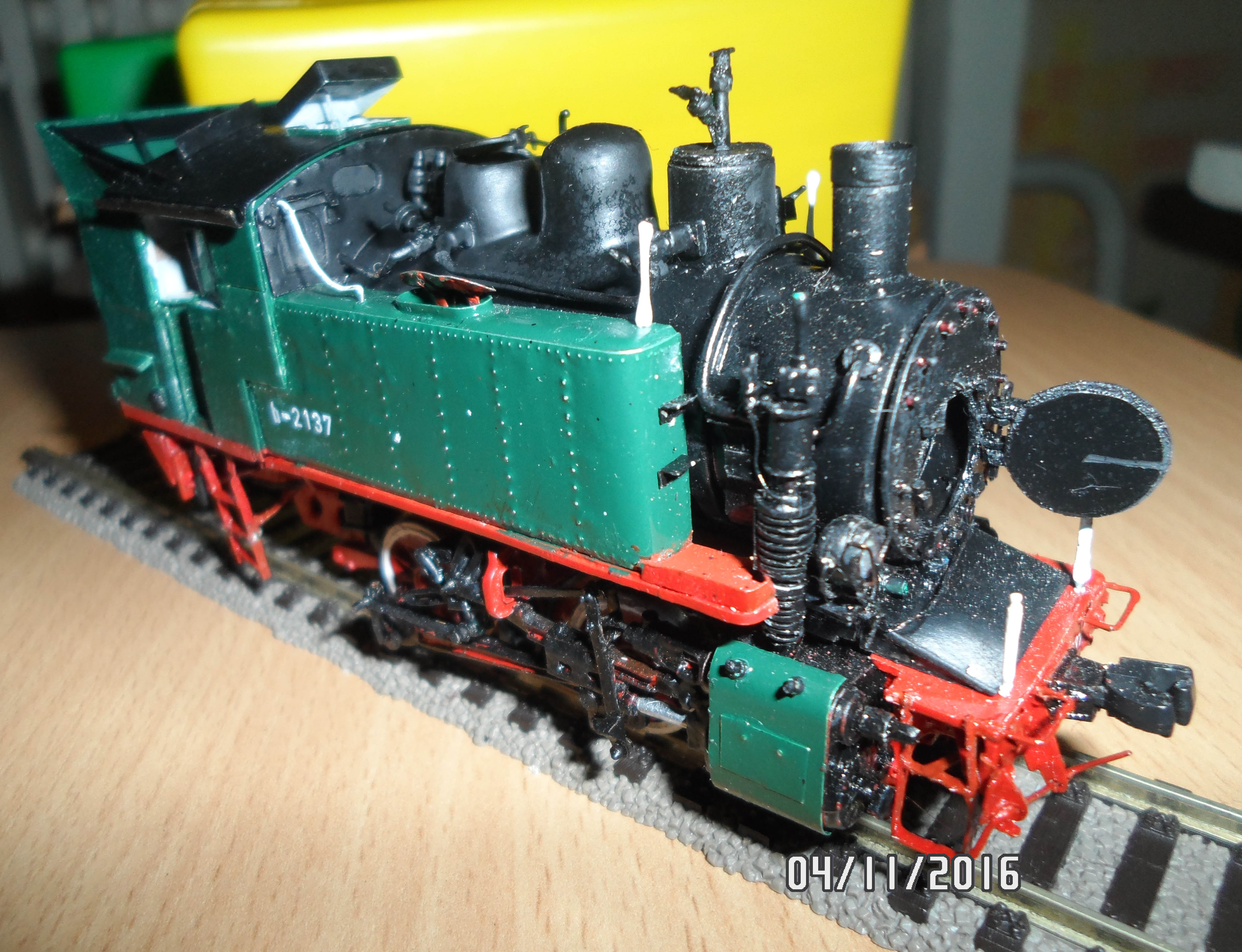

К сожалению пришлось лепить те декали которые есть.
И про модель. Раздвижные окна сбоку, люк, топка, двери и дверци топки (если выйдет)), лючки спереди под крышей, люки для заправки вода и пр. открываются (сделал тк. нужно будет утяжелять и по плану туда насыпать свинца). Есть подсветка кабина, топка, перед - назад.
Изначально думал, что проводка будет проще но пришлось ставить по два светодиода везде и соответсвенно делать двойную разводку. Провод по левому борту снизу идет в фару и состоит из четырех микропроводов с китайского мотора. Кулисный полностью рабочий, еще не смазанный.
В модели применил новые для меня методы (некоторые детали кулисных механизмов, котла поручни, лестници и крыша из метала (латунь). Впечатления не однозначные..., обсуждалось с Денисом но пока размышляю.
Также попытался сделать звук работы машины механическим путем (всплывет при обкатке).
Есть и плохая сторона, модель немного хромает, причину знаю но как исправить пока не решил (возможно исчезнет после смазки).
Также видно на фото с правого борта, попал выхлоп с балона( Недоглядел. Попробую смыть но не сегодня.
Еще не ставил уголь в тендер) И не совсем доволен качеством покраски. Нужен аер...
Все никак не решу, делать вид износа машины или нет? Сделать состаренной или легкий износ, местами небольшие потеки ржавчины и прочей хрени. Интересно, кто и что думает?
Попробую перефоткать днем на выходных, фотик сильно нарушил цвета, он немного темнее и меньше отдает голубизной. Также пока не установил сцепку, решаю для себя фляйш профи или стандарт.
В процесе создания сделал для себя вывод, проще было сделать с нуля)))

Re: Танкь паровозь Ь-2137 Депо Коломия (конверсия)
Хороший,достаточно густо детализированный лок получился.Тональность
краски вродь тож ничего.Старить может не надо?И так хорош.
Фонари
сделать и будет гут.
И если фотик отдает голубизной,то выкинь его и руки помой.
Пять балов! дельная машина получилась и с большой проработкой, есть чему учиться!
Еще немного фото и видео. Добавил свинца в баки и угля в тендер.
Неплохие ходовые качества.Местами рельсы даже и не нужны.Я думаю что ему
глухари на путях не будут страшны.Мне показалось что лок чуть перегружен на корму?
Малая качественно диверсию сделала.Легко и незаметно.
Почти полные баки свинца)) Визуально да, вообще меня удивлял и сам оригинал. Кабина аж нависает, как он таскал вагоны, удивлен. Наверно не догнал малеха, немного задница опущена. С углем все таки))
Поддерживаю Дионисия по поводу перегруза кормы
Да согласен, на 1,8 мм. Глазастые однако ребята))) Тогда опущу его.
