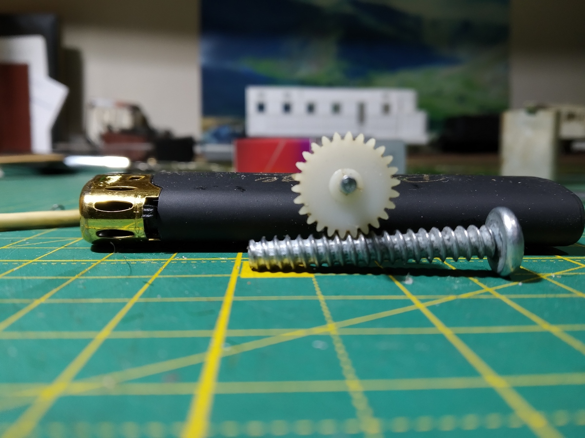

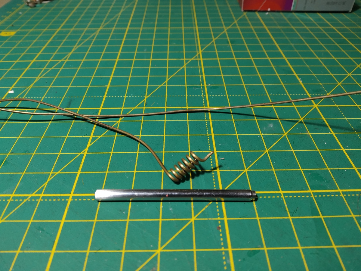

С паровозом ничего не делал, но намедни его ходовка послужила стендом для проверки одной, неведомой мне доселе, технологии.
А всего-то и попался в руки саморез, нарушивший душевное спокойствие...
Можно было попробовать сделать червяк из этого самореза, но это слишком просто и поэтому неинтересно...
Латунная проволока 1,0. Трубка диам. 3,5 мм от телескопической антенны. Втулка в трубку из изоляции, снятой с провода диаметром 1,8 мм. Изделие. Тест.

Re: Постамериканский синдром
Интересное решение.
Даешь испытания ходовки со всеми колесами
