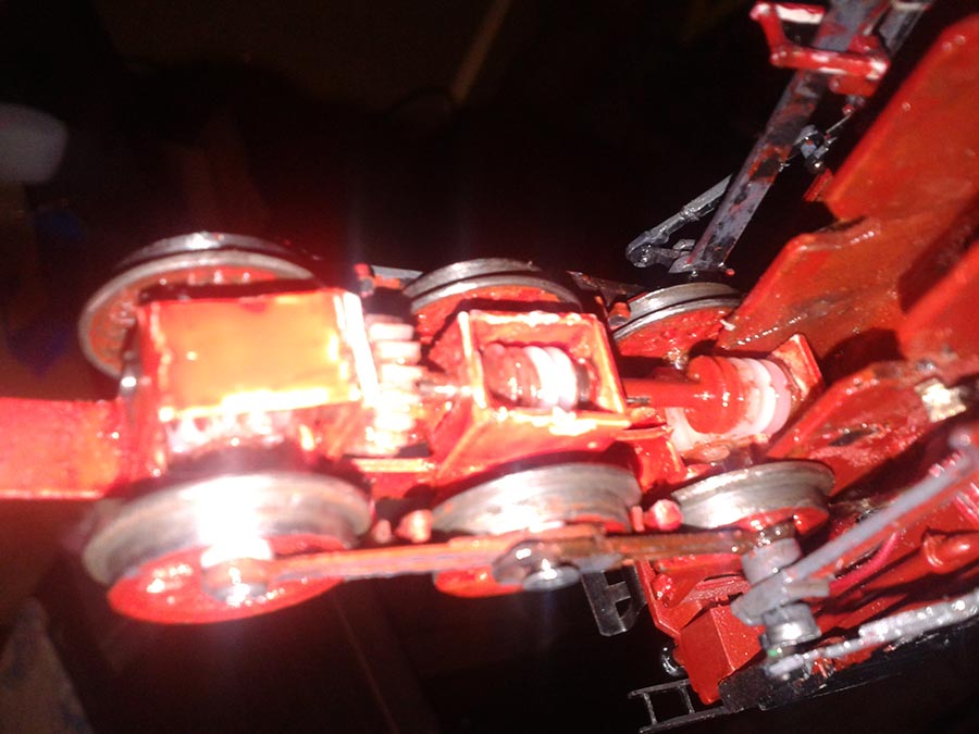

Немного были внесены изменения в ходовку. Также кому интересно вид ходовки прилагаю.
Там буде произведена в скором времени замена шестерен на косые.
Has thanked: 1280 times
Re: BR 80 передел
Круто ты его запилил! От пико не осталось вообще ничего, даже упоминания :)
Повідомлень: 2587
Re: BR 80 передел
Да блин токо немного не аккуратно( Хочу еще ходовые шестерни заменить на косые и на этом все.
