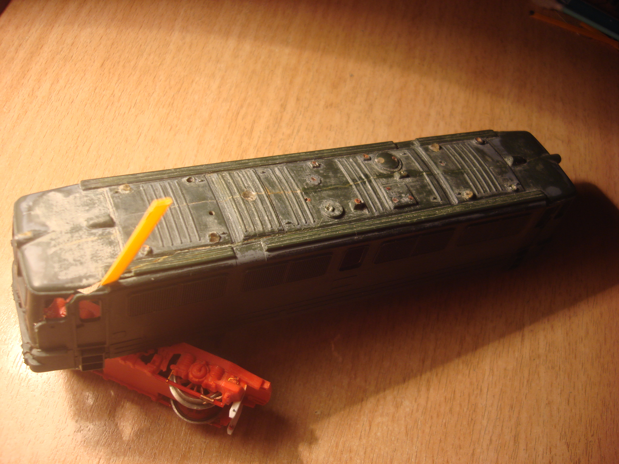

Попался мне 86й паровоз от пико. Обменял я его на установку Карл 72й масштаб.
Состояние ужос.
Стоит вопрос оживить)
Через, что он прошел страшно представить!
Вот такой квест нарисовался :D

Спасибо ребята, есть в какую сторону заниматься. Сегодня разобрал 86й. Пытался смыть. Плохо смывается. Пробовал растворитель, средство для плиты. Смылось процентов 40. Думаю завтра попробовать по советам Юрсаныча тормозухой. Если отмоется то получится вернуть первозданный вид, кроме декалей.

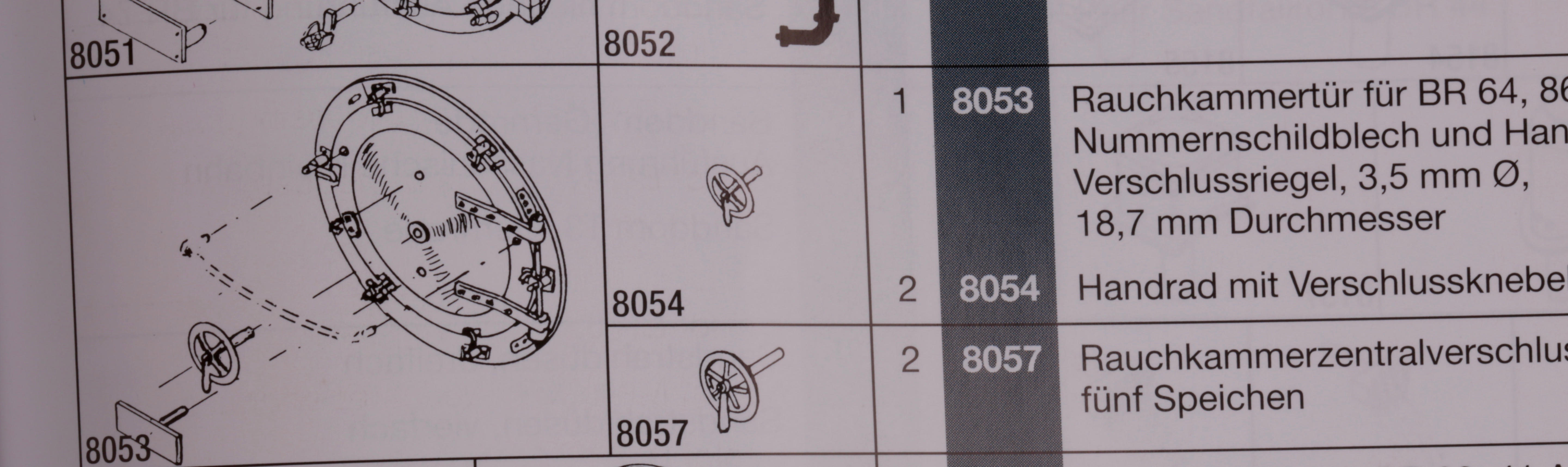

Добрый вечер Вилен.Если Вы действительно хотите восстановить BR 86,могу порекомендовать Вам обратить свое внимание на фирму WEINERT MODELLBAU, которая производит как наборы для самостоятельной сборки /локомотивы и вагоны/так и розличное навесное оборудование,элементы конструкций из латуни,практически для всех типов паровозов,все можно купить на eBay,очень недорого.От Вас только потребуется терпение,настойчивость и умение работать инструментом,еще навыки по окраске паровозов,зато Вы получите очень хорошею модель. Позвольте привесити несколько фотографий из каталога данной фирмы касаемые BR 86.Будут вопросы,задавайте,с уважением Алексей.
P.S. Если очень постараться,примерно будет вот такой результат.Я,думаю Вам понравится.
