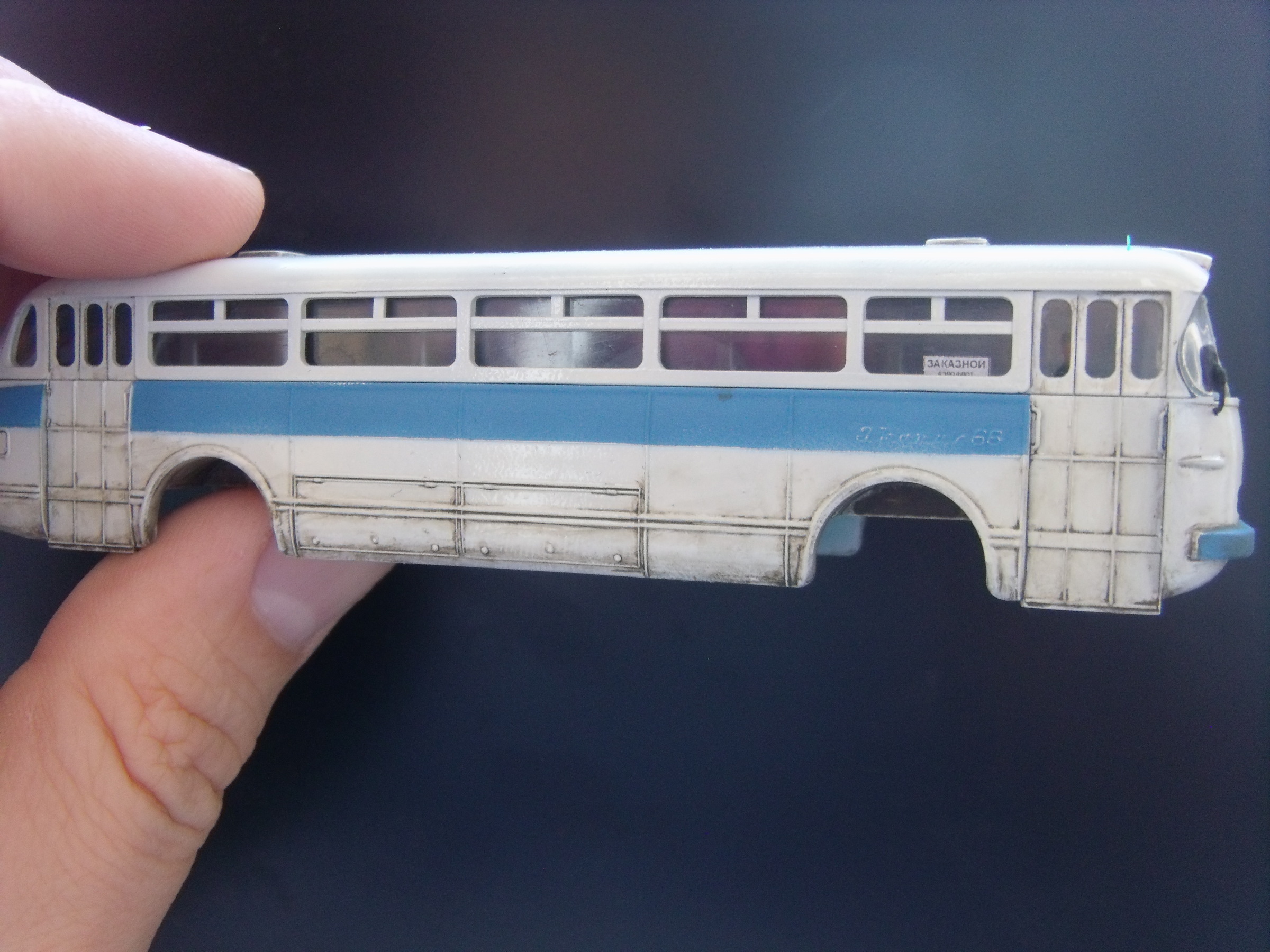

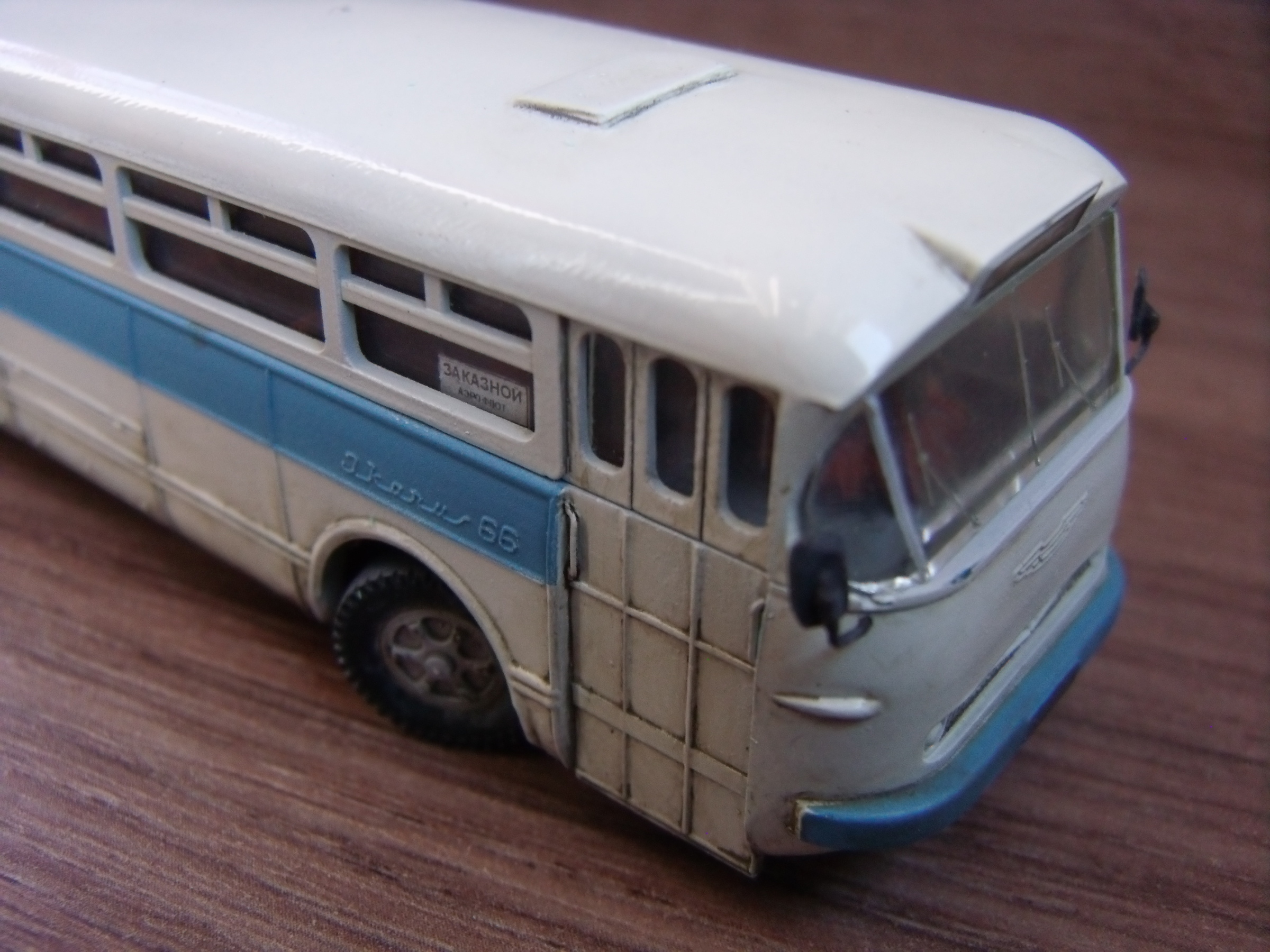

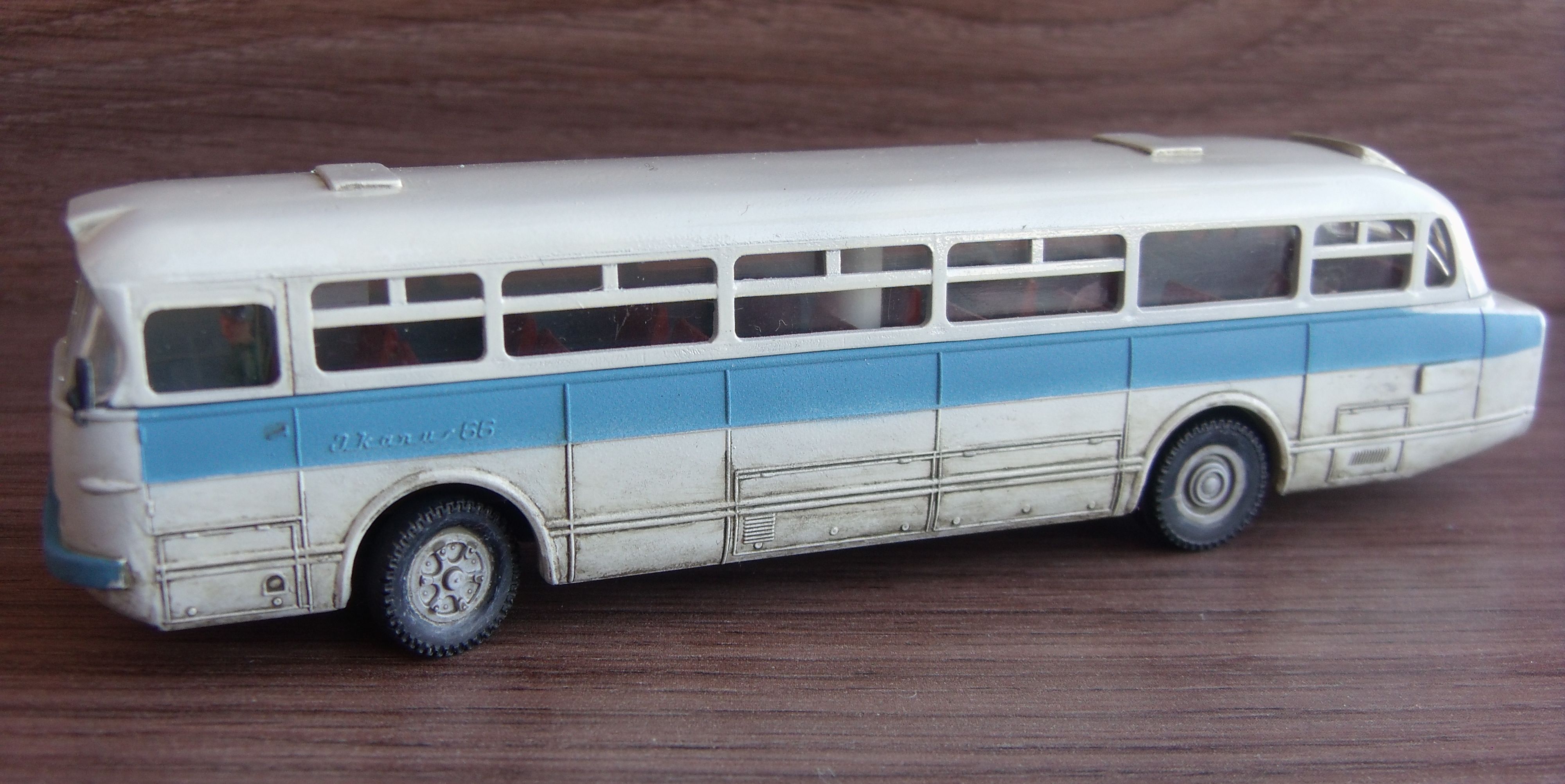

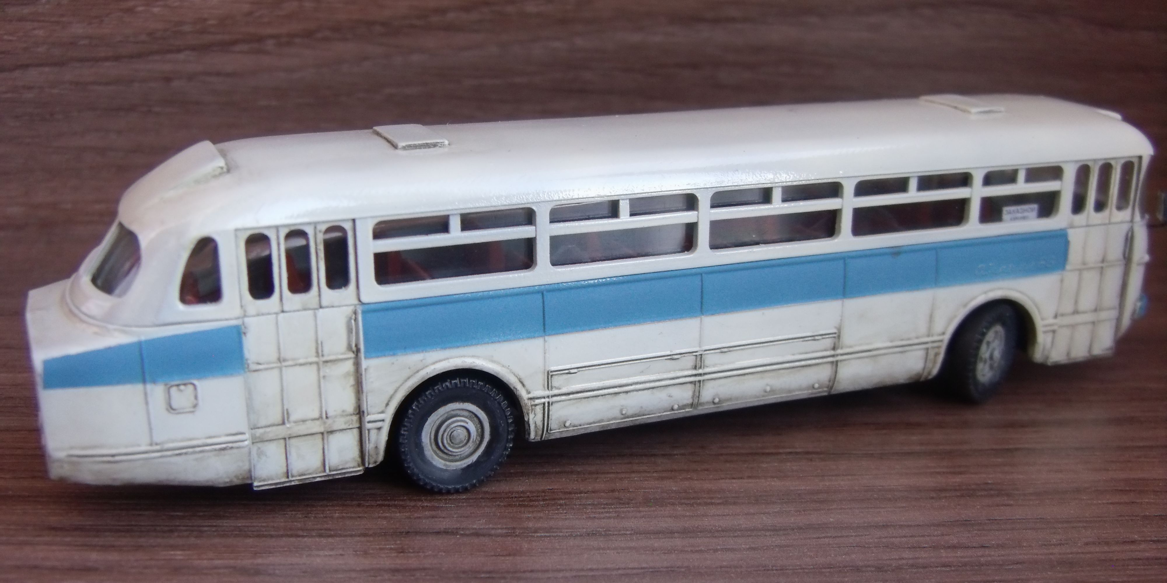

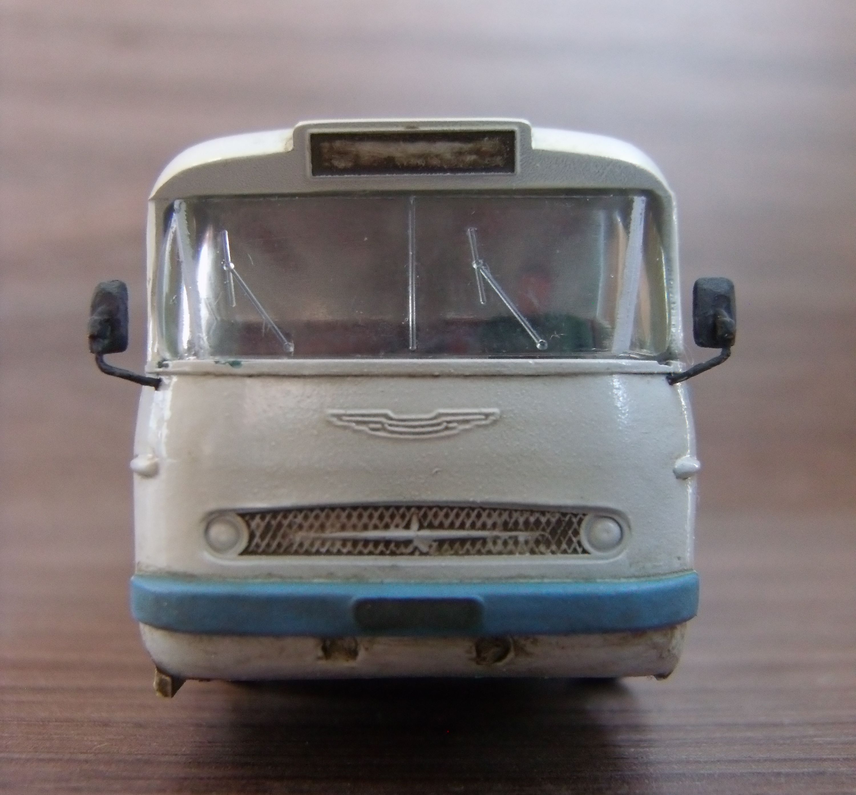

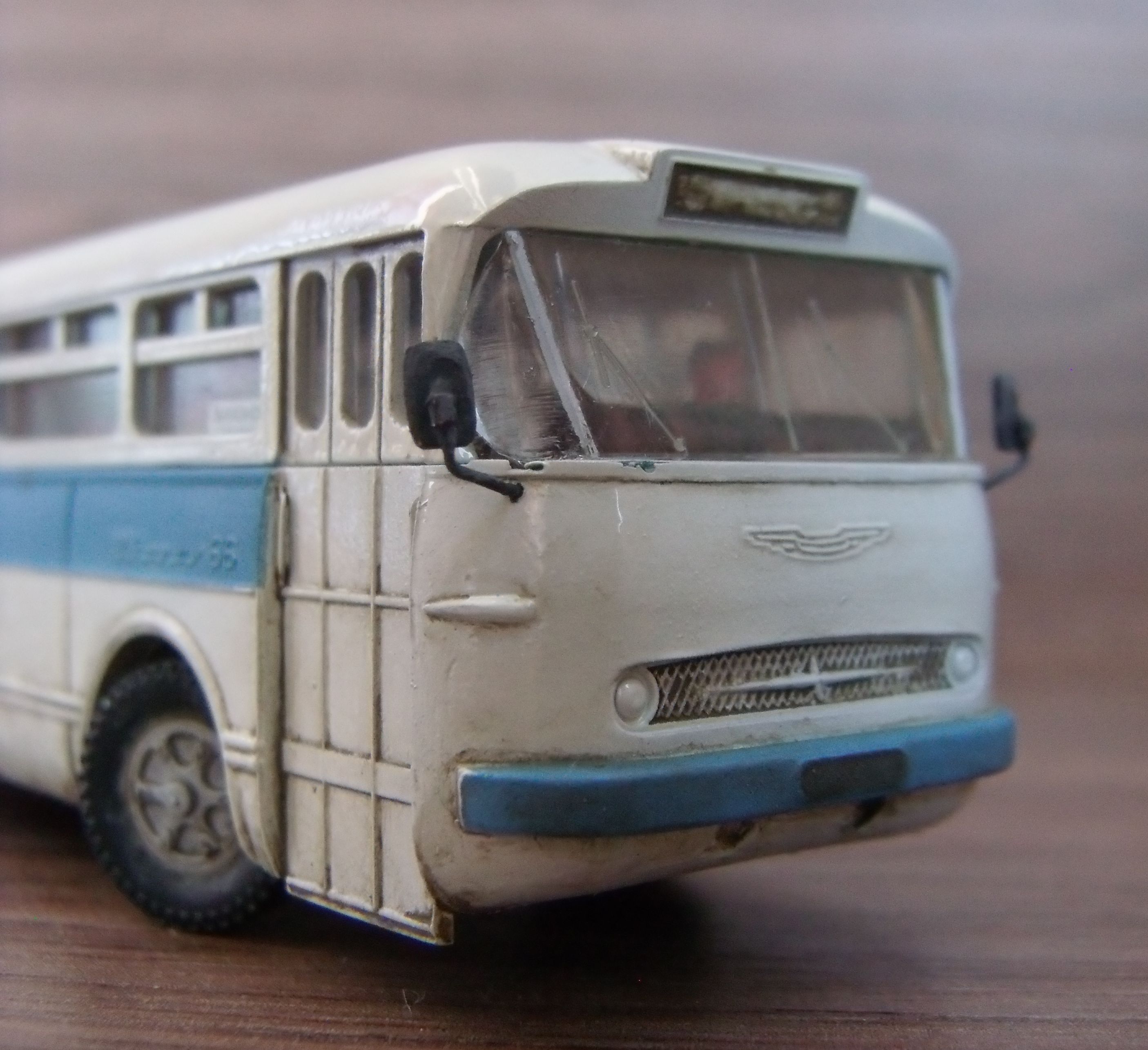

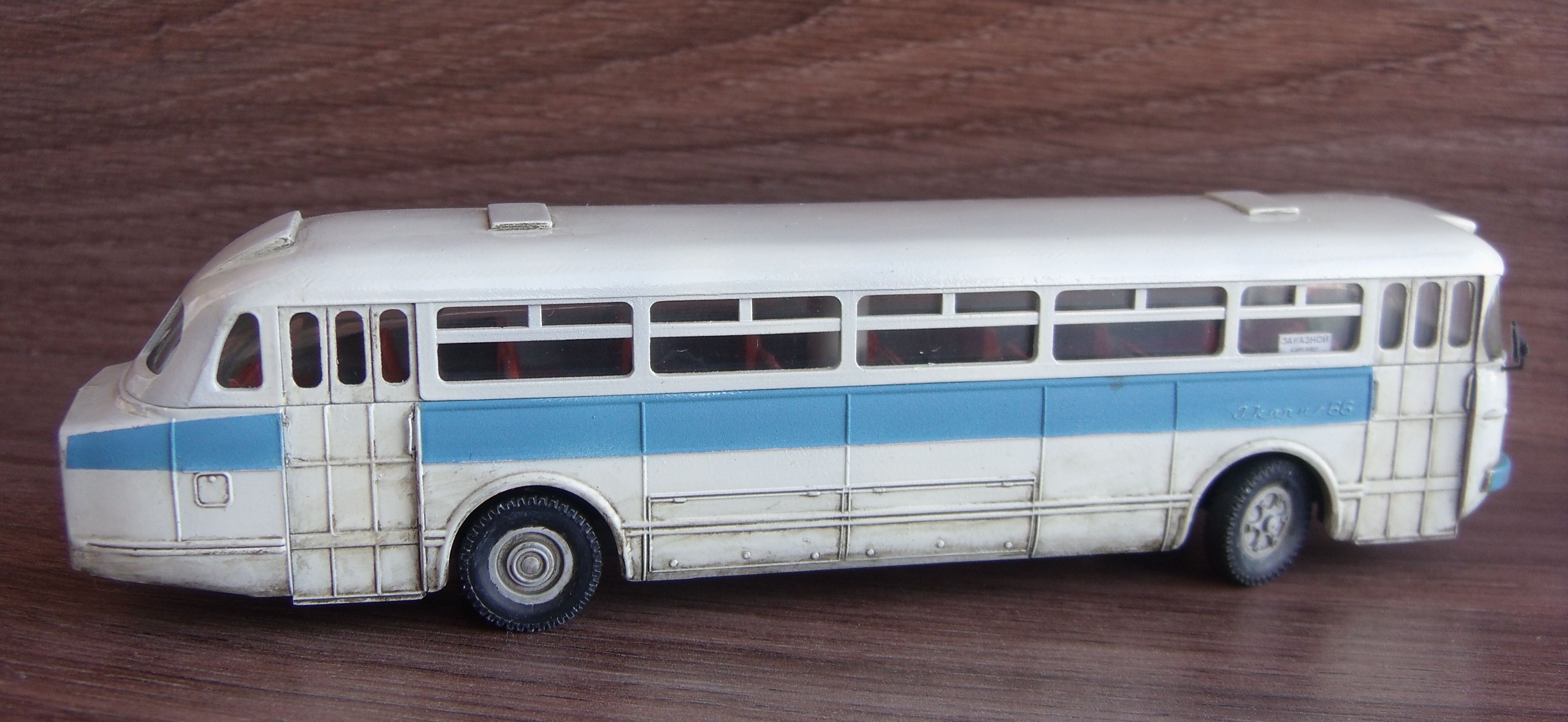

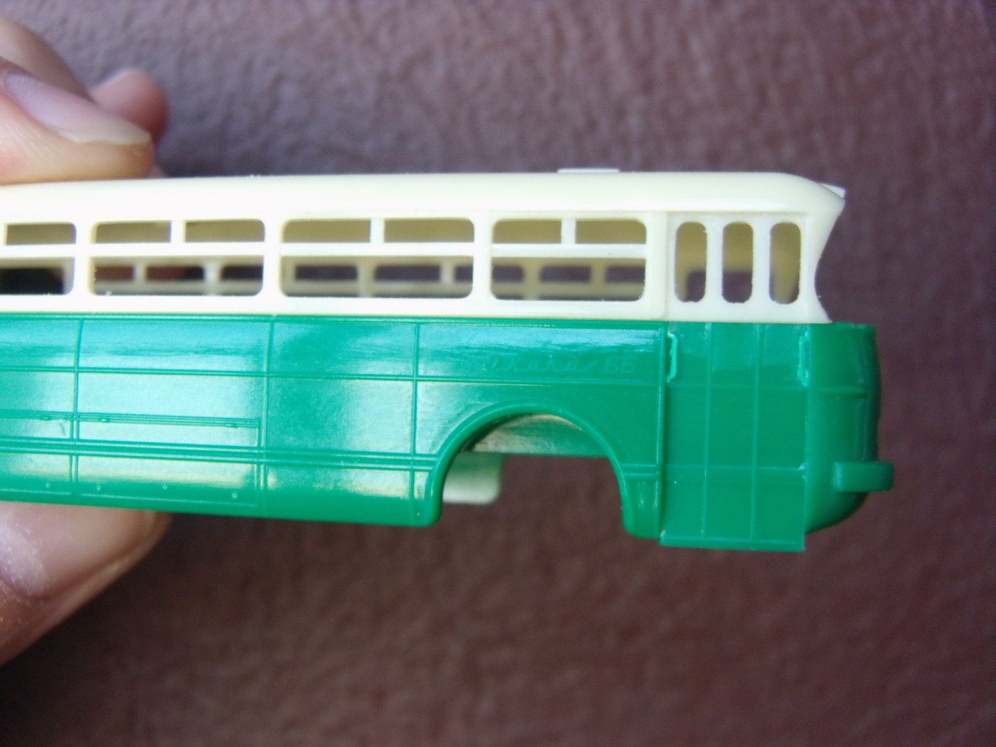

Детская ностальгия нажала кнопку КУПИТЬ на аукро, и через некоторое время приехал ко мне вот такой экземпляр. Смотреть особенно неначто, унылый такой, но зато в нужном масштабе. Глядя на него, даже сомневаться не пришлось - Пилить!
Просмотрел кучу фоток. И пошла работа.
Обтачиваю, ровняю, подгоняю, шпатлюю. Грунтовка. Tamiya серая + Tamiya разбавитель грунта + Аэрограф Делаю зеркала и поворачиваю колёса. Крашу аэром. Покрашенное. Начинаю визерить. Начинаю сборку. И вот результат. Икарус 66. 1/87.

Отлично Вы его оживили, Саша! Очень приятная работа.

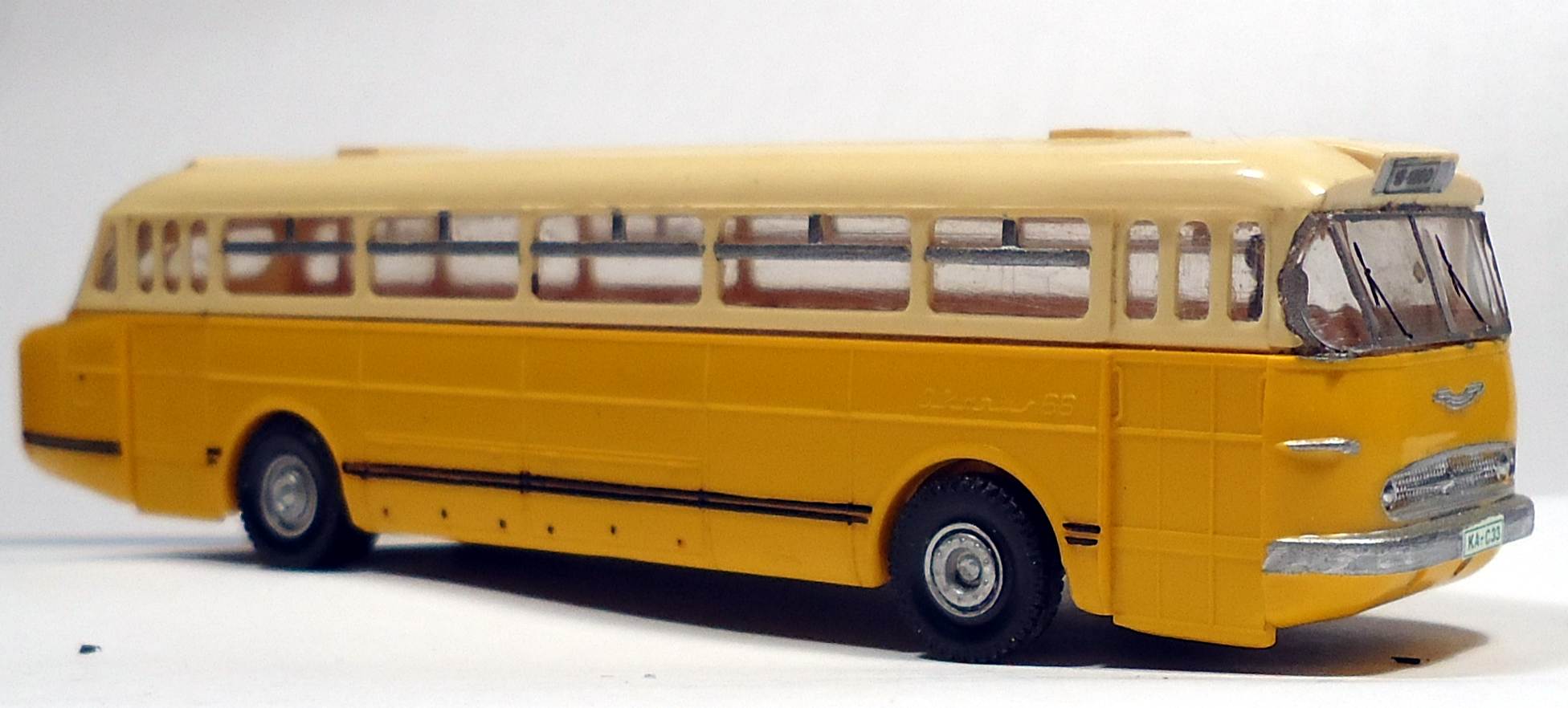

Вот так он выглядел.

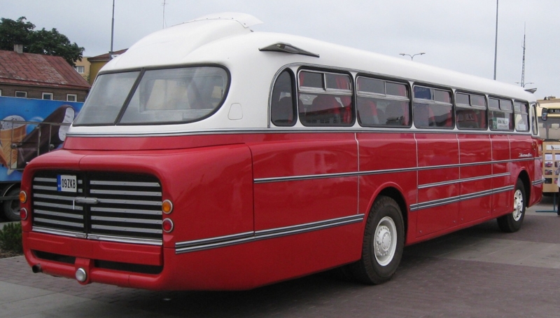

А его никто не застал. В основной части СССР этот автобус в версии городского никогда не использовался. В Вики есть данные о небольших поставках в Прибалтику. А вот его модификация "Люкс"(Ikarus 55) широко использовалась у нас на междугородних перевозках.T-1000 писав: я таких не застал(

Отлично вышло! Еще бы дворники подкрасить

Я застал 55-е. Сам не катался, но видел. Они ходили из Ленинграда в Прибалтику - в Нарву, Усть-Нарву....
Такой бело-голубой раскраски не видел ни разу.
66-е очень недолго работали в Ленинграде, потом были переданы в Таллинн.

Я прокатился на таком Ikarus 55 Lux по рейсовому маршруту Запорожье-Бердянск (это 205км), году так в 1982 примерно, 7 лет мне было. Пришли на автовокзал, ждём автобус на посадку, его всё нет и нет, через пол часа приезжает этот Lux, ну люди все такие фу-фу, старье такое, где новая коробка (икарус 255-й)" спрашивают водилу? А он говорит - поломался уже новый! На этом поедете! Это резервный. Он миллион проехал и ещё поедет. Вот так Я познакомился с Ikarus 55 Lux.youdmit писав: ... А вот его модификация "Люкс"(Ikarus 55) широко использовалась у нас на междугородних перевозках.

Окраска - вымышленная, т.к. 66-й здесь у нас не эксплуатировался.
Мне приглянулся вот этот для прототипа формы полосы, зелёной краски не было в наличии у меня, а голубая была, и очень хотелось красить.

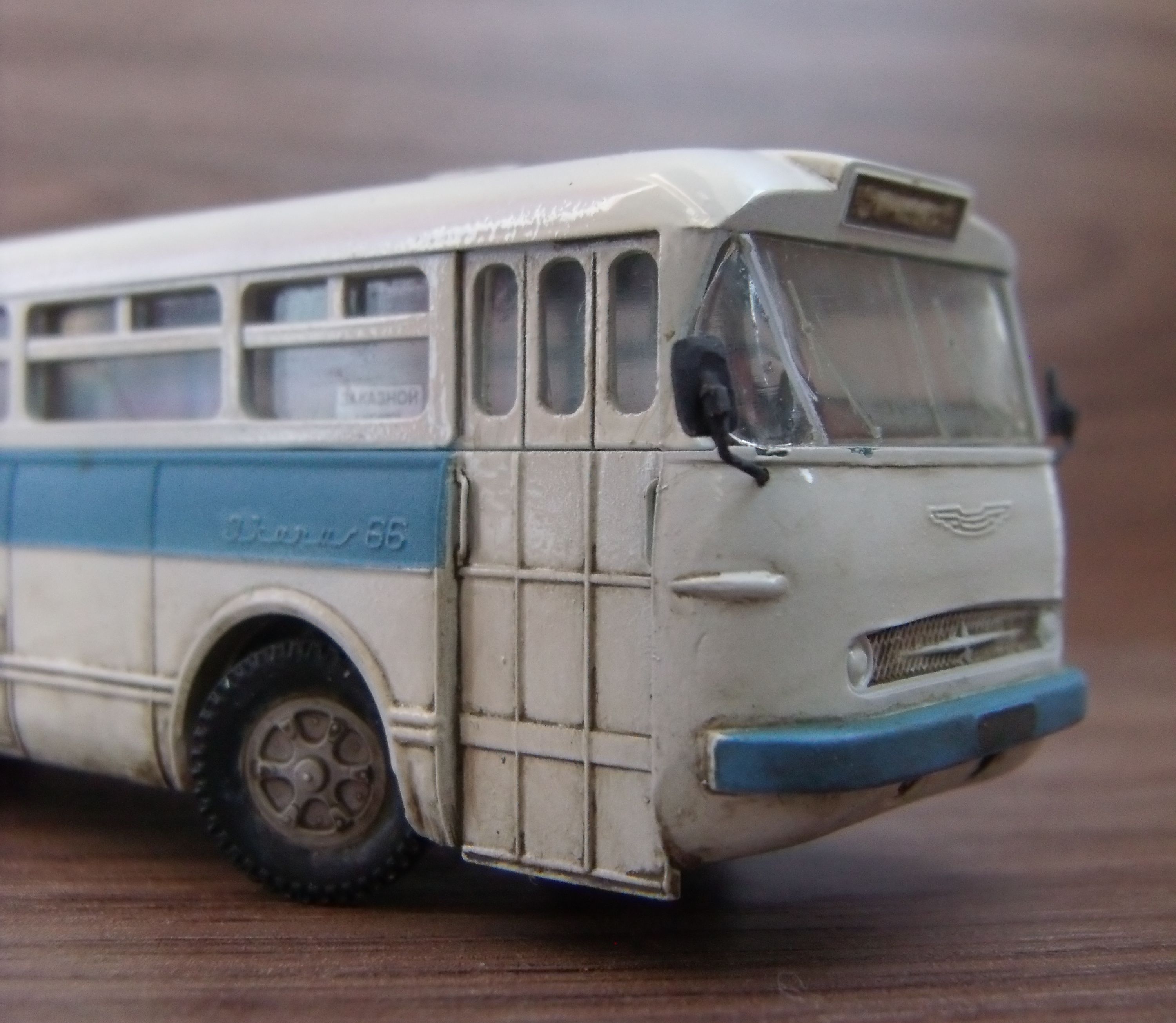

Не рискнул Я дворники красить, побоялся стекло испортить, и так оно мутное, нельзя его растворителем тереть в случае ошибки.Олег писав:... Еще бы дворники подкрасить![]()
С фарами тоже самое решил - не красить их.

Был один 55-й Люкс в Мелитопольском АТП. Запомнился мне полностью бордового (темно-красного) цвета. Возил нас школьников в Крым. Но в горах он слабенький, по Ялте нас развозил ЛАЗ. Потом еще я несколько раз ездил на 55-ом по маршруту Мелитополь-Одесса. А недавно я купил модель 55-го в НО от Брекины. Классная модель! Помню еще, видел в Мелитопольском АТП первый и последний раз уже не рабочий автобус Шкода... Очень понравился, есть у меня тоже модель в НО.

Чертовски знакомая ситуация! Приятно, всё-же, что на форуме собрались единомышленники!Barbosa_ писав:...зелёной краски не было в наличии у меня, а голубая была,и очень хотелось красить...
Чёрным водорастворимым акрилом вполне можно попробовать и риска никакого. Если дети играться автобусом не будут, то никуда краска не денется, а внешность аппарата однозначно выиграет.Barbosa_ писав:Не рискнул Я дворники красить, побоялся стекло испортить, и так оно мутное, нельзя его растворителем тереть в случае ошибки.

Дивлячись на модель до і після душа радіє, прекрасна робота!
Щітки дійсно акрилом можна попробувати. Олександр, я б ще крім щіток решітку спереді і ззаді підмалював чорним.
А якщо їх не фарбувати, а акуратно дремелью зробити отвори і вставити туда прозорий силікон.С фарами тоже самое решил - не красить их.

Маркером их, маркеромBarbosa_ писав:Не рискнул Я дворники красить, побоялся стекло испортить, и так оно мутное, нельзя его растворителем тереть в случае ошибки.Олег писав:... Еще бы дворники подкрасить![]()

Хорошая работа!У меня тоже когда то такой был.Частично подкрашеный.
Вашему можно добавить слегка запыленности в области колесных арок.
Также подкрасить поворотники,фары,радиаторную решетку и фары под бампером.
На попе стопы и наклеить номерные знаки.
А так у него что по раскрасу что по везерингу вполне совдеповский вид.
Как вы повернули колеса?

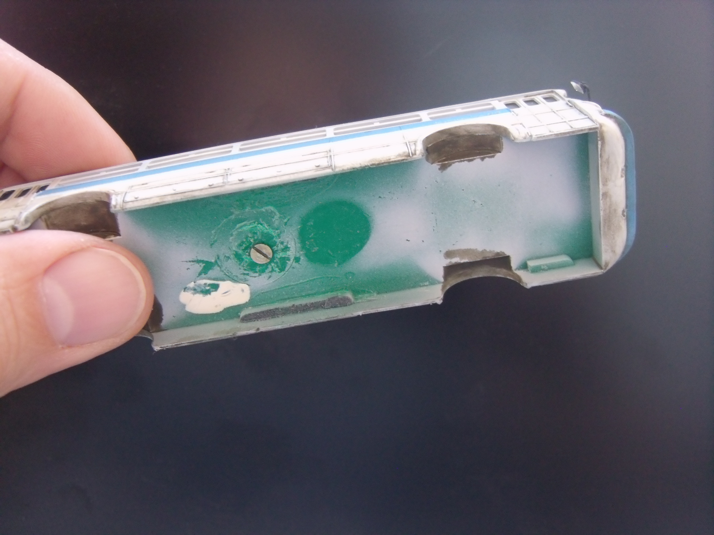

Для каждого колеса сделана новая короткая оська из медной проволки 1мм, оси выгнуты зигзагом, чтобы сместить центр оси поворота колеса, и вставлены в родное место в дне. Дно чуть подпилено.Stinky писав: Вашему можно добавить слегка запыленности в области колесных арок.
На попе стопы и наклеить номерные знаки. Как вы повернули колеса?
Фары под бампером? - так их там нет уже давно, это ж совок.
Поворотники и стопы буду красить! Тут всё ясно, алюминий и красный.
Фары - алюминием не хочу красить, а как сделать стеклянную поверхность ещё не придумал.
Номерные знаки - да. сделаю. не решил какие только.
Запыленности в области колесных арок - недопонял о чем речь, подробнее покажите.

Я так понял передние колеса не вращаются после выворота?
По поводу подпыления арок вот,на фото что я имел ввиду.
