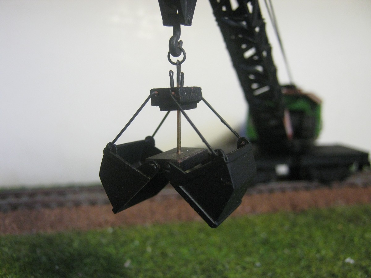

При неоценимой :!: консультативной помощи Дениса грейфер сделан. Ещё надо кое-что подправить, но в целом этап завершён.

Говорю Денису, что как груз на платформе тоже нормально выглядит.
А Денис сообщает, что грейфер на подкрановой платформе так и возят...
По незнанию вопроса ещё не сообразил как правильно подвесить и прицепил на штатный крюк... :oops: Очень хотелось посмотреть...

youdmit писав:По незнанию вопроса ещё не сообразил как правильно подвесить и прицепил на штатный крюк...
Изучение вопроса, фотографии в Гугле и консультации со специалистами показали, что подвеска грейфера на штатный крюк имела место и была нормальной практикой.
Немного доработал.

Я не грейферовед :) , но мне определенно нравится.

Необходим еще один тяговый трос,который открывает и закрывает челюсти , и еще один барабан для тягового троса, все это необходимо потом перефасовать.

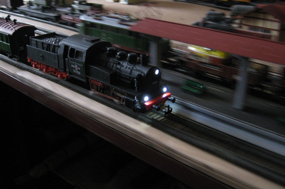

С этим вопросом не всё так просто. Краска-то акриловая в основе, но разводят её разной химией. Указанная в теме "BOSNY" имеет очень резкий запах и в былые времена после покраски не спускался, а буквально падал с чердака.
Также не дружит с полистиролом древнего Пико. Не старого, а именно древнего.
Вот такой результат лет пять назад внезапно получился от проверенной неоднократно Bosny №4. Быстро смыл, но уже было поздно.
И вот эта краска на локомотиве старого Пико, который помоложе.
Славный семиоконник BOSNY жрёт тотально. Поэтому упоминавшиеся егоровские вагоны, сделанные из семиоконников, красил другими красками.
Тоже акриловые, но при распылении явно чувствуется запах масла, время высыхания на отлип 30 мин, для полной полимеризации требуется 24 часа, это немного напрягает, но даёт гарантию, что не сожрёт модель.

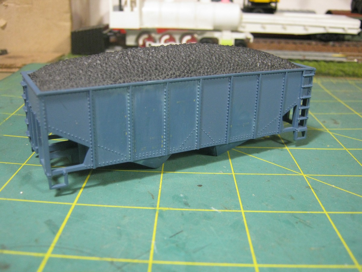

Сейчас специально сделал в упор пару фотографий советско - американского ;) хоппера .
Зернистость оценивайте самостоятельно. Не забываем, что в данном случае для основного цвета использован грунт, который по умолчанию должен быть шероховатым.
