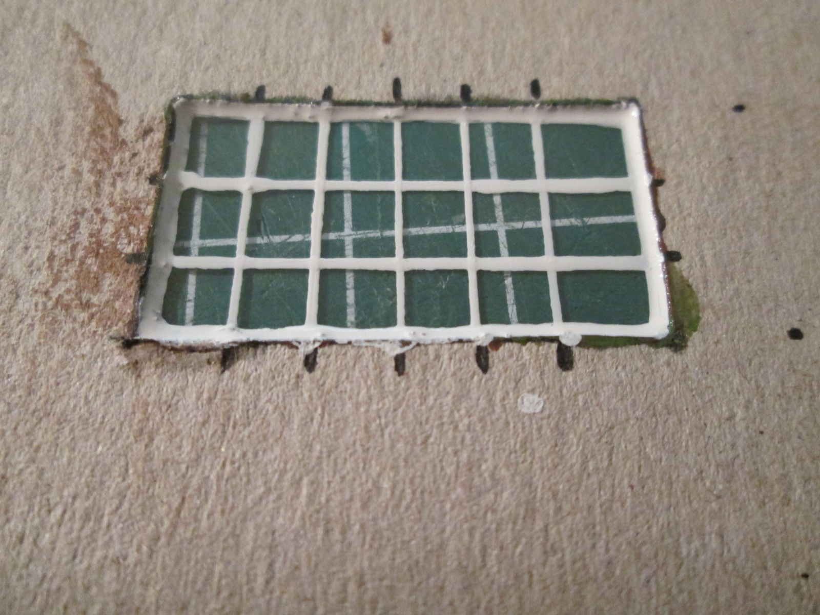

вот и попробую отписать про этот метод.
чтобы было понятнее принцип работы, то скажу вот что. если вы знаете как работает перьевая ручка с чернилами, то это практически тоже самое. чем удобен рейсфедер, так это можно у него зазор менять как хочешь. а вот краску надо подбирать. сперва я пробовал с акриловой художественной. и на мой взгляд слишком густой, так как через узкое горлышко не идет. после даже пробовал разбавить, что видно что получается на тесте. потом попробовал ревеловскую масляную, чтобы убедиться, что можно все таки делать узкие полоски. сделал типа трафарет окна и на нем пробовал
если понадобится могу выложить видео с тестом. так мне будет легче показать все подводные камни с чем столкнулся. просто так словами не описать. кстати на зеленой вы можете заметить самую тонкую полоску что я смог воспроизвести. надею в ближайщее время прикупить акриловую краску модельную и воспросизвести все это аккуратненько

Чот я тестовыми результатами вообще не впечатлен. :cry:Как насчет попробовать
ручкой-корректором под линейку малевать? 8-)

итак, сегодня прикупил краску акриловую модельную белую
и ею попробовал нарисовать уже окно
ну и ответ на вопрос что если изнутри будет свет
но если так делать, то делать нужно сразу на модели. если вы сделаете на трафарете как я сейчас, то при попытке отсоеденить окантовка рамы останется на трафарете а полоски могут повредится
поэтому если применять такой метод, то нужно сразу на готовой стенке, как раньше упоминалось с применением миллиметровки

С этой краской результат уже получше будет.Тестирование считаю удачным. ;)

Re: Это мой макет!
как то так
