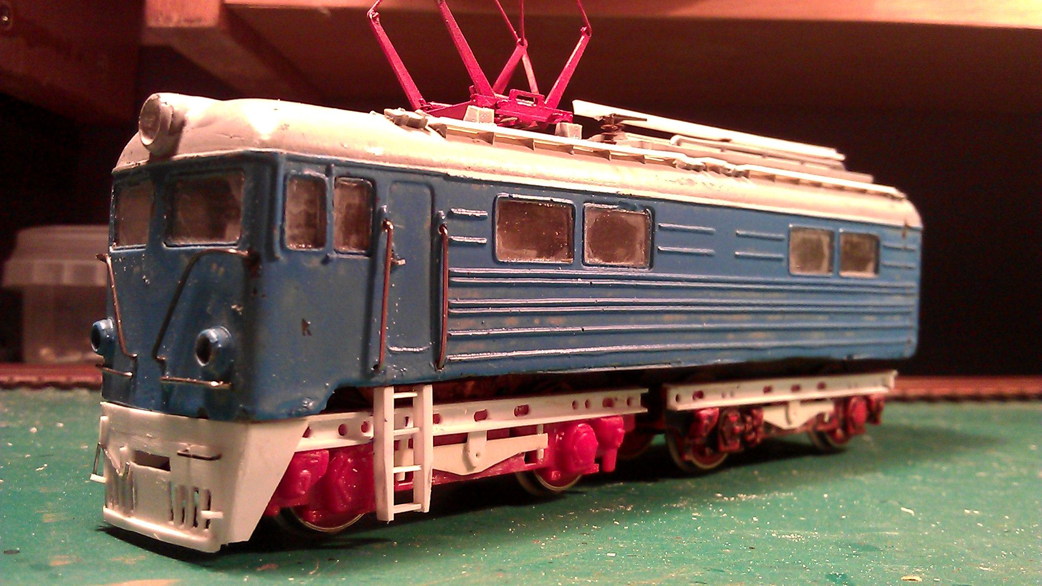

Фух,времени на запилы совсем не хватает.То жара,то усталость.Но...
Сегодня после труда руки особенно зачесались.Вобщем поклеил немного
это страшко. ;) Остеклил,выпиливая каждое окно,потому что все кривое
косое.Нудно жуть. :evil: Спецом выбрал не сильно прозрачный пластик,ибо смотреть
внутри не на что.Также добавил пару поручней и трапы на крышу. :oops:

Re: ВЛ8
Да... Нелегкий экземплярчик :shock:
Ну ничего, Стинки свое дело туго знает, доведет до конца :mrgreen:
Окошки можно было черным маркером по торцам обвести :roll: Для большей реальности ( имхо)

Re: ВЛ8
Олег писав:Окошки можно было черным маркером по торцам обвести :roll: Для большей реальности ( имхо)
Мне кажется, это уже после покраски. Сейчас еще рановато.
Has thanked: 1280 times
Re: ВЛ8
Я думаю, Олег имел ввиду кант стекла покрасить перед вставкой.

Re: ВЛ8
Есть еще вторая голова,с которой я них не делал... :oops: Там попробую обрисовать
его маркером. ;)

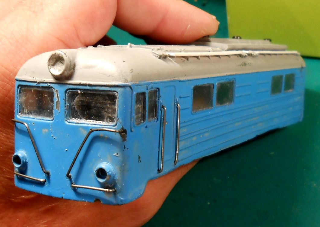

Re: ВЛ8
Сегодня выдался денек со свободным временем и настроением к пилежу.
В итоге одну голову практически завершил. :roll: Начал с крышевого.
Почти все,осталось добавить тифон.
Зтем суфле и кропотливая работа над мордой.
Также нарисовал трапы.Осталось ввинтить сцепки и уже можно делать тест-драйв. 8-)

Re: ВЛ8
Великолепно, камрад! Жду не дождусь финала работ!

Re: ВЛ8
Работы ещё много, наблюдаю с интересом.
Пантографы самодельные или "донорские"?
Метельник на тележке, будет интересно понаблюдать за тест-драйвом.

Re: ВЛ8
Barbosa_ писав: Метельник на тележке, будет интересно понаблюдать за тест-драйвом.
У прототипа он тоже на телеге.

Re: ВЛ8
Barbosa_ писав:Работы ещё много, наблюдаю с интересом.
Работы все меньше и меньше.Только над второй головой. :roll:
Упаси Боже пантографы самому делать. ;) Конечно Роковские.

Re: ВЛ8
А что - нормальный такой ВЛ8 получается!
Трещины и сколы будешь шпаклевать/замазывать?

Re: ВЛ8
vover писав:А что - нормальный такой ВЛ8 получается!
Спасиб!Ну канеш буду.Просто они появляются даже в процессе его создания.
Смола,шо поделать... :roll:
