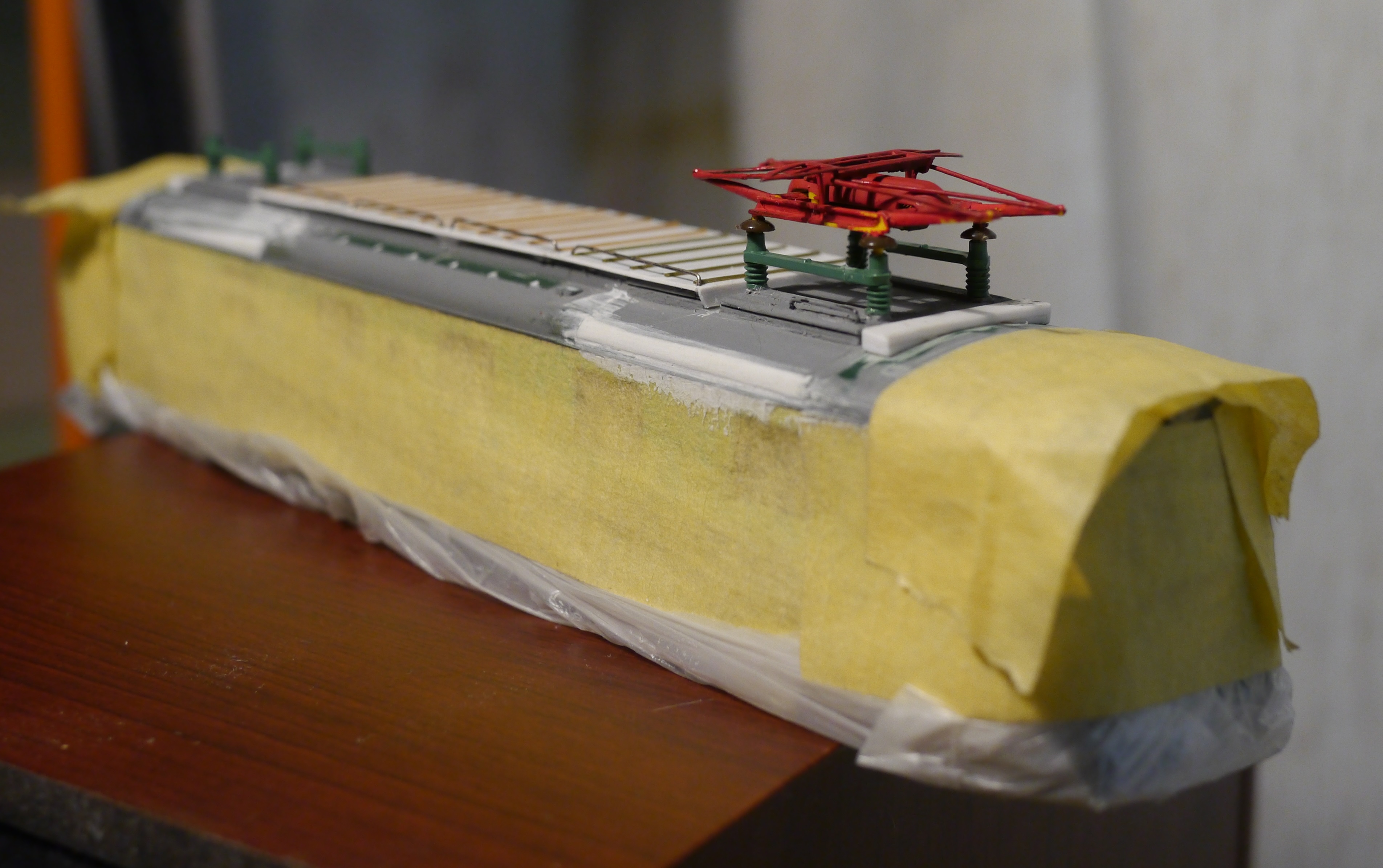

Показать что-то красивое пока, увы, не могу... но работа идет. Начал делать "табуретки" под пантографы. У советского собрата токоприемники почему-то стоят на некоей конструкции, которую я попытаюсь более-менее похоже воспроизвести.
Тонкость в том, что ажурная деталька из тонкого полистирола тут не годится: надоест ее чинить. Нашел в закромах деталюшки от Е44 "Пико", распилил, склеил нужной длины. Дальше буду делать недостающие перемычки и всячески маскировать под исконно советскую "табуретку".

Название темы надо менять. Работа движется и это уже нормальная конверсия, а не ленивая.
С "табуреткой" от Е44 хорошая идея.

Re: Ленивая консервия Е669 в ЧС2
Скоріш за все через те, що у нас габарит контактної мережі вищий, ніж в Європі. А струмоприймачі типові, тому і піднімали таким чином.Muton писав:У советского собрата токоприемники почему-то стоят на некоей конструкции

ЮрСаныч, спасибо. Лучше идеи у меня нет. Сегодня рассматривал мелкосерийный ЧС2, так там у этих деталей тоже несколько нарушены пропорции. На ажурную конструкцию модельный пантограф не посадить... по крайней мере, на моем технологическом уровнеС "табуреткой" от Е44 хорошая идея.

Задул его сегодня и частично собрал.
Не учел, что пантограф стал выше и штатная разводка уже не дотягивается...
Со стороны токоведущей шины пока порядка нет

Вилен, спасибоT-1000 писав:Какой красавец стал!

Я догнал), просто оценил процес и то, что уже получилось.Muton писав:Вилен, спасибоT-1000 писав:Какой красавец стал!Но процесс еще не закончен.

Ну конечно так намного лучше.Добавишь мелочуху и глаз не нарадуется.

Табуретки шо нада!
Отлично вышло! Ты таки добился чего изначально задумывал

Парни, спасибо вам на добром слове!
Если честно, не сильно доволен качеством исполнения... Но переделывать в очередной раз пока нет желания.
