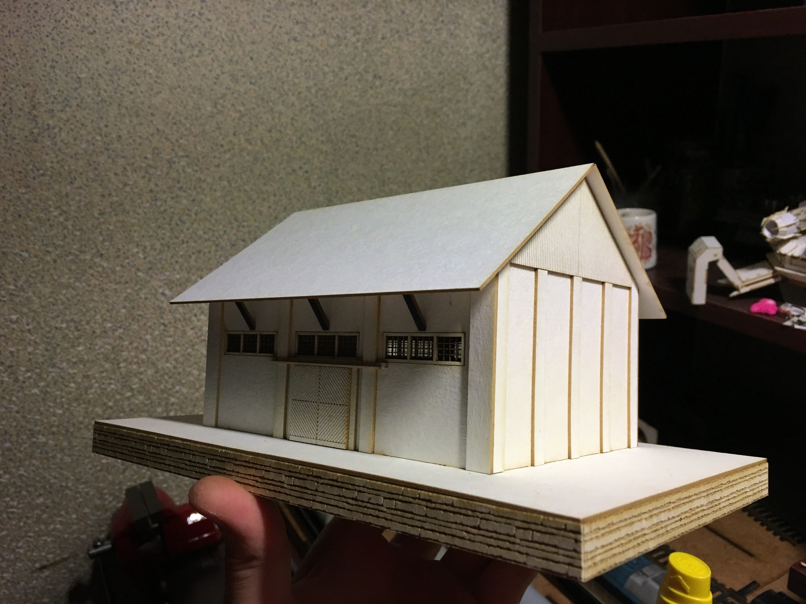

Продолжу по макету. Пойду от просто, к сложному на мой взгляд. Скажу заранее, что изначально принял решение, покраской заниматься после сборки всего, что нужно на макет. Частично, исключением было депо. Как я уже писал выше, за нефтекачкой будет птол с песочницей, а за ними, пустил две нитки путей. Одна будет относиться к птол, выгрузка песка. Вторая за птол, будет относиться к пакгаузу. Учитывая ограниченность места, пакгауз будет в половину здания. Разрезан вдоль. С рисованием помог всё тот же общий с ЮрСанычем друг, Артём. Он так же есть на форуме. Вроде как сборку тэп70 освещал. Не хватает времени на всё и Артём периодически помогает. За это, большое спасибо. Ниже фото прототипа и фото готового пакгауза. Покажу цельное здание, готовое на продажу и половину, собранную для себя. Это уже второй пакгауз. Первый, по фото и чертежам, был нарисован ещё весной.
На одной из фото видно, что полный пакгауз, слишком много места съедает. Это я знал изначально, так как замерял все расстояния. Фото просто для наглядности. Ниже половинчатый пакгауз и его размещение на макете.
На этом всё. Процесс сборки не выкладывал. Не думаю, что кому-то интересен. Пойду семейством заниматься, а то дена бурчит уже. Днём, постараюсь продолжить. С уважением, Сергей.
