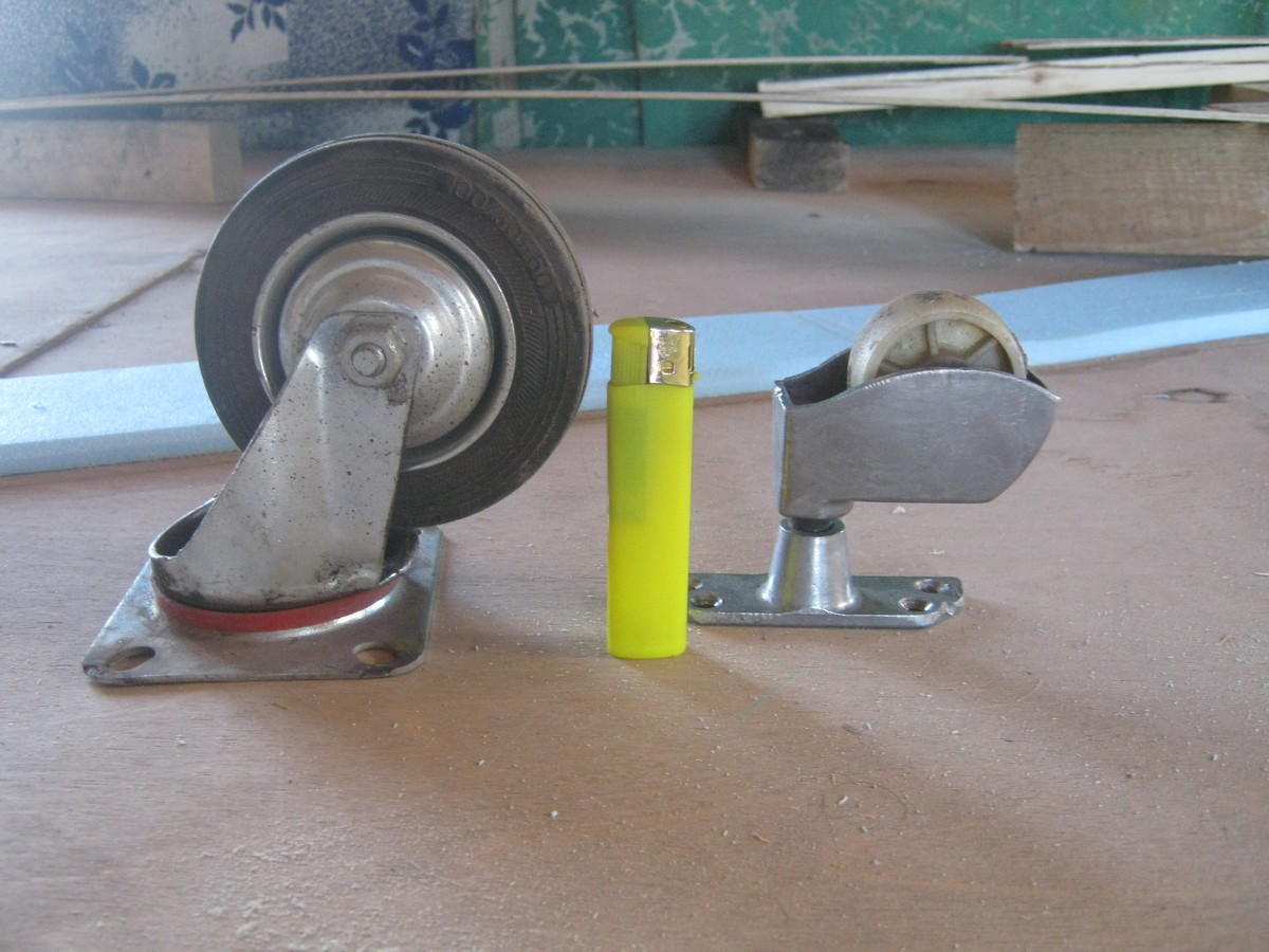

И сейчас двигаю без проблем, а после установки штатных колёс большого диаметра вопрос снимается полностью. Маленькие мебельные не годятся - у нас там ковёр на всю площадь помещения(сейчас свёрнут) и маленькие вязнут.
