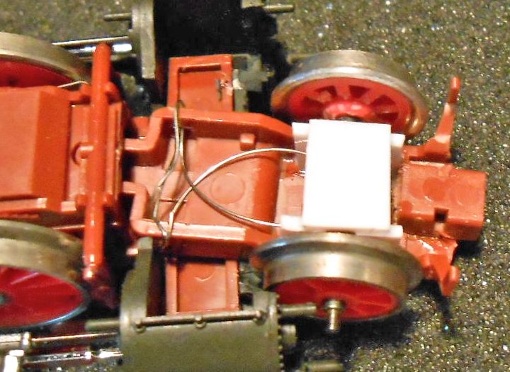

Начал восстановление.Спасибо Фонззенгеру за пожертвованные бегунки.
Они хоть и великоваты по диаметру,но я их внедрил.Передний бегунок
сделал подпружиненым,дабы исключить случайные сходы.
Задний,как и передний заключен в полистирольный короб.При этом задний
без пружинки и свободно вращается.Передний чуть заедает. :oops:

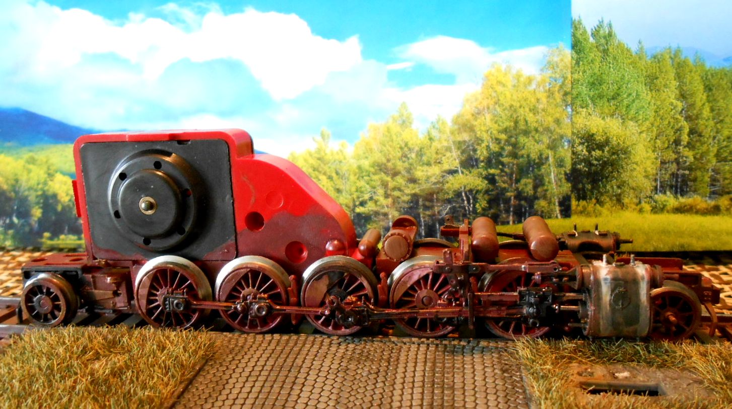

Сегодня привел внешняк ходовки в надлежащий вид,в соответствии
с корпусом.Заржавлен,загажен.

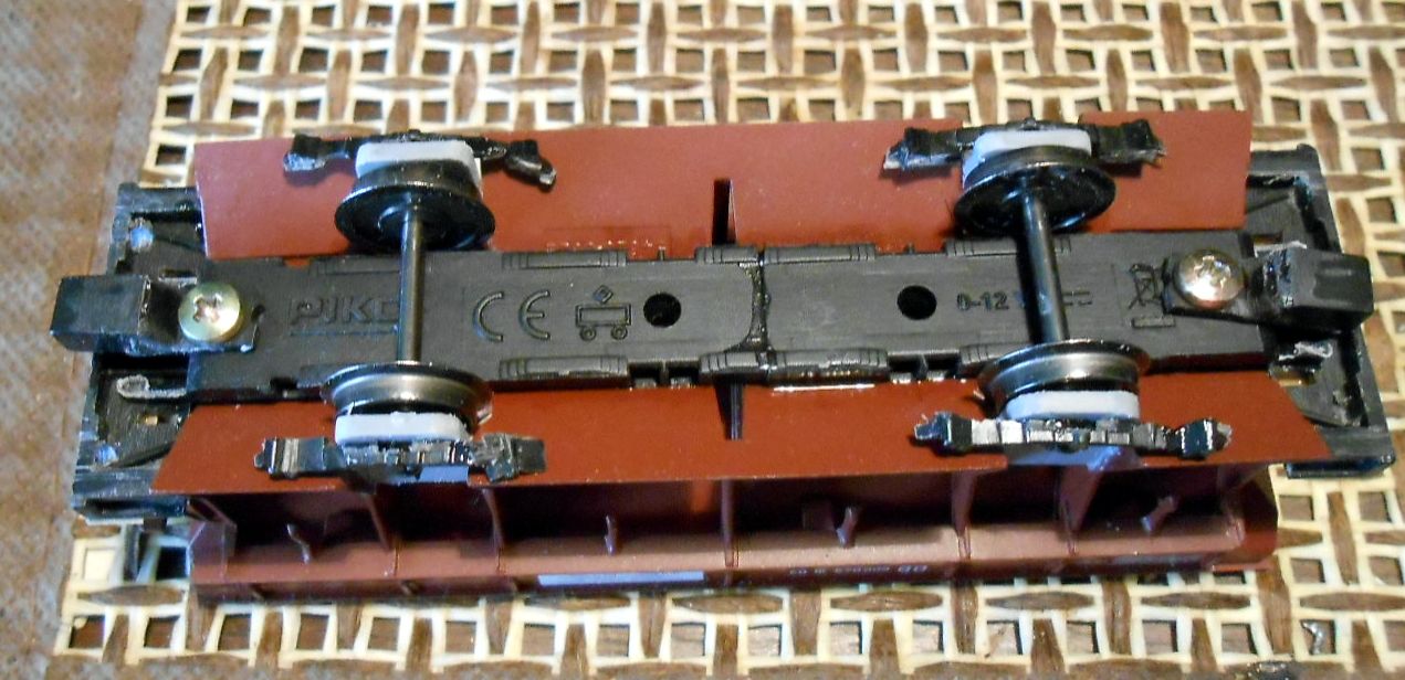

Для хорошей развесовки вагона догружаю его свинцом.
Нижняя часть вагона будет бедноватой,всеравно ничего не видать
изза особого конструктива вагона.Также на прототипе не наблюдаю
тормозных колодок.

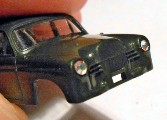

Спасиб,камрад!В качестве перекура решил попробовать применить
бижутерию в нашем деле моделизмы.Например блестящие хрусталики
с трофейных стрингов :mrgreen: теперь отличные фары для авто. :roll:
Они эффектно переливаются при любом освещении.
