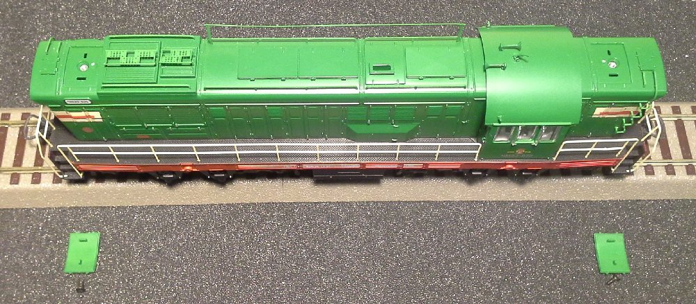

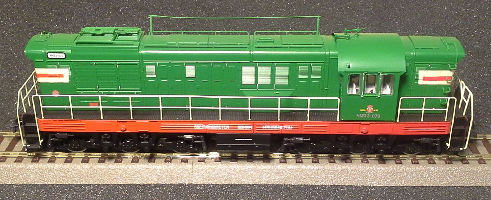

Общее фото модели.

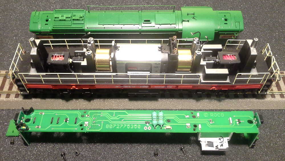

Для разборки нужно окуратно поддеть и снять два люка.
Откручиваем винты крепления корпуса
В отличии от ЕвроТрейновского корпус снимается без проблем

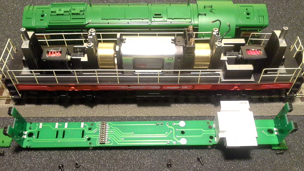

На плате установлена заглушка PluX16 и перемычка
Если использовать декодер PluX22 то перемычку нужно убрать. Это позволит отдельно управлять подсветкой номерной таблички
Отпаиваем четыре провода токосъема и демонтируем плату
Обратная сторона платы

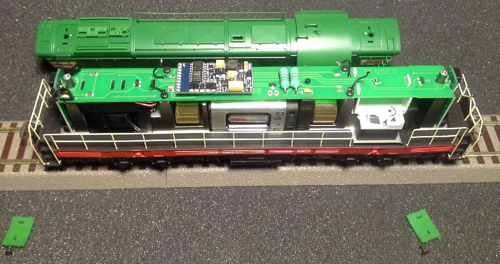

Устанавливаю декодер и ставлю плату на место
Вид сбоку. Такое впечатление, что модель изначально разробатывалась под установку именно этого динамика ;)
Припаял провода токосъема на место. Все проверил, настроил, обкатал. Начал ставить корпус на место и тут... меня ждали грабли :evil: Конденсатор декодера (желтый кирпичик на плате декодера) уперся в корпус за счет чего последний не садился на место на 1мм.

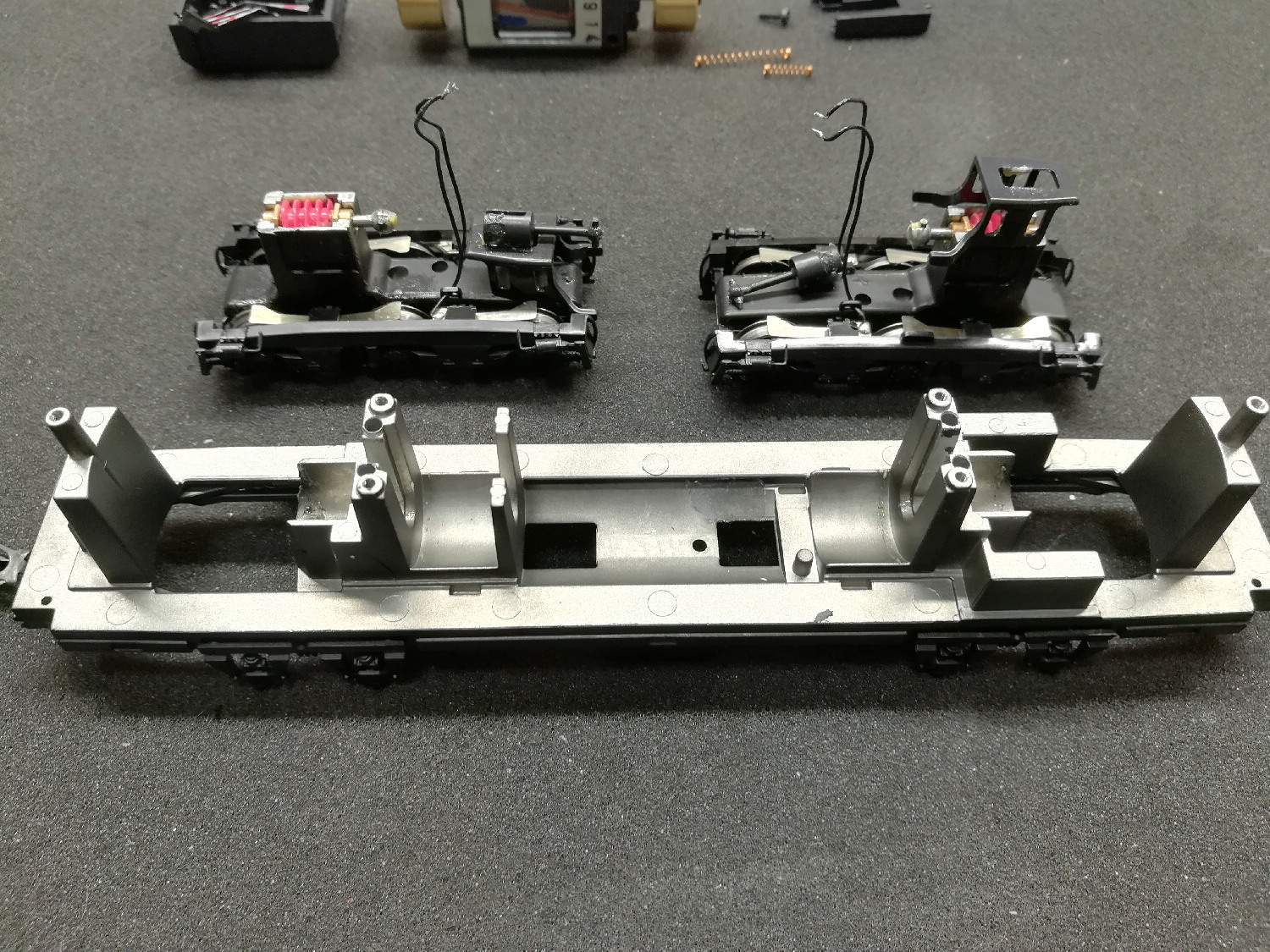

Итак, нам нужно "присадить" плату на 1-1,5мм. Этого будет достаточно, чтоб корпус нормально сел на свое место. Дальше несколько фото:

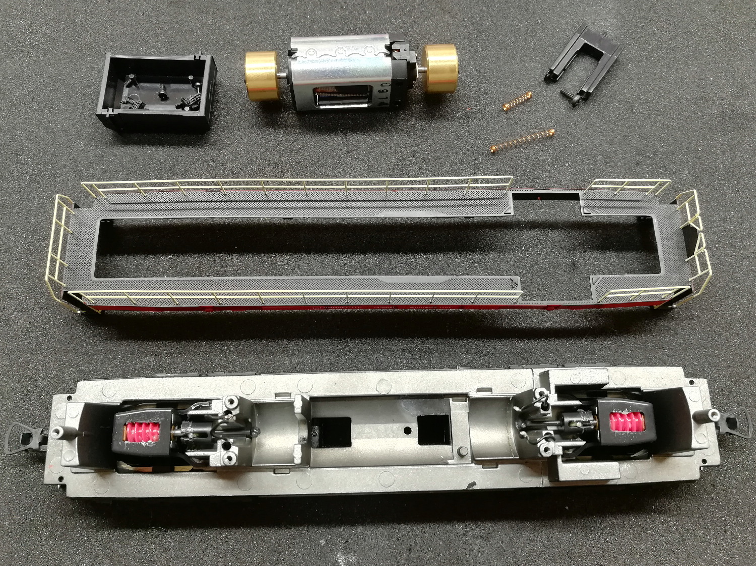

полностью разбираем, чтоб исключить попадание стружки в редукторы при обработке

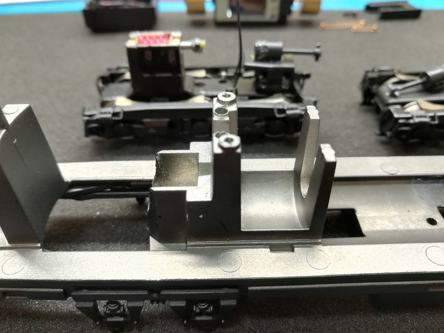

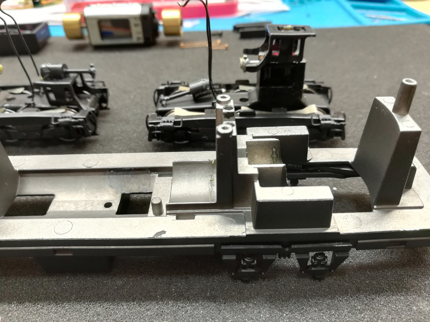

нужно подточить выступы на которые ложится плата и крепится винтами
слева два
слева два
и справа два, всего четыре точки
после обработки
после обработки

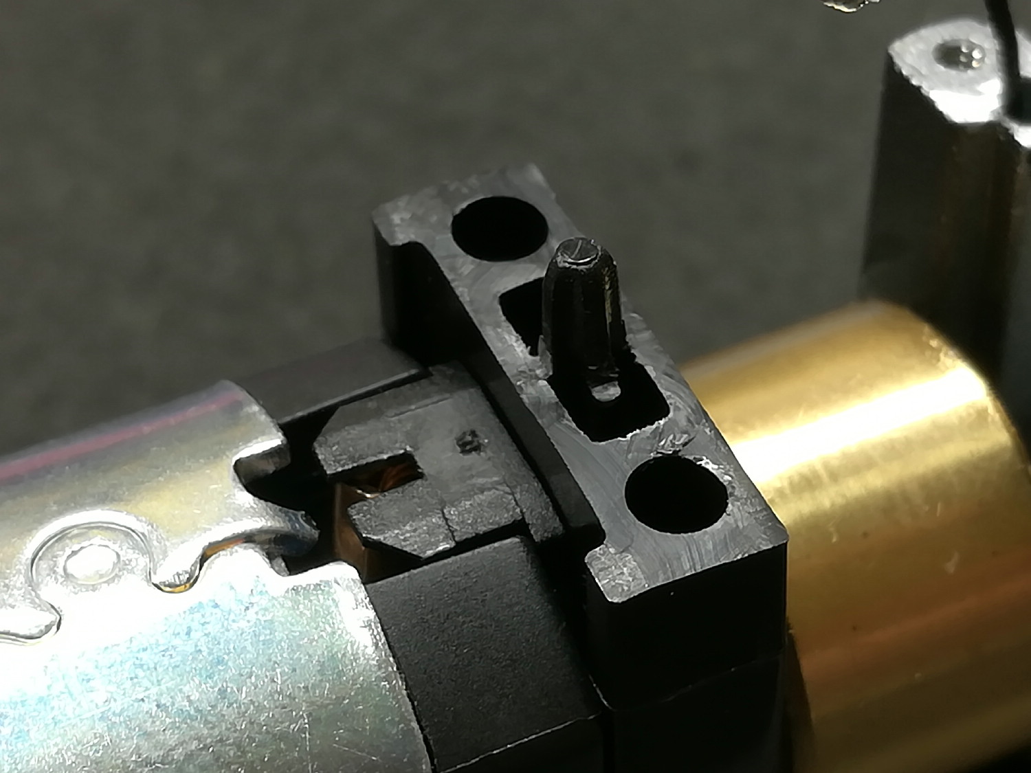

скальпелем подрезаем пластиковую шахту пружин-контактов двигателя
ставим на место
ставим на место
вкидываем контактные пружины

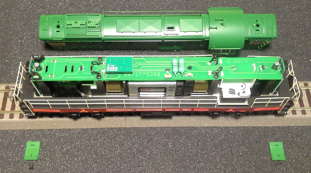

собираем все до кучи<br />Вид сбоку, видно как немного просажена плата
