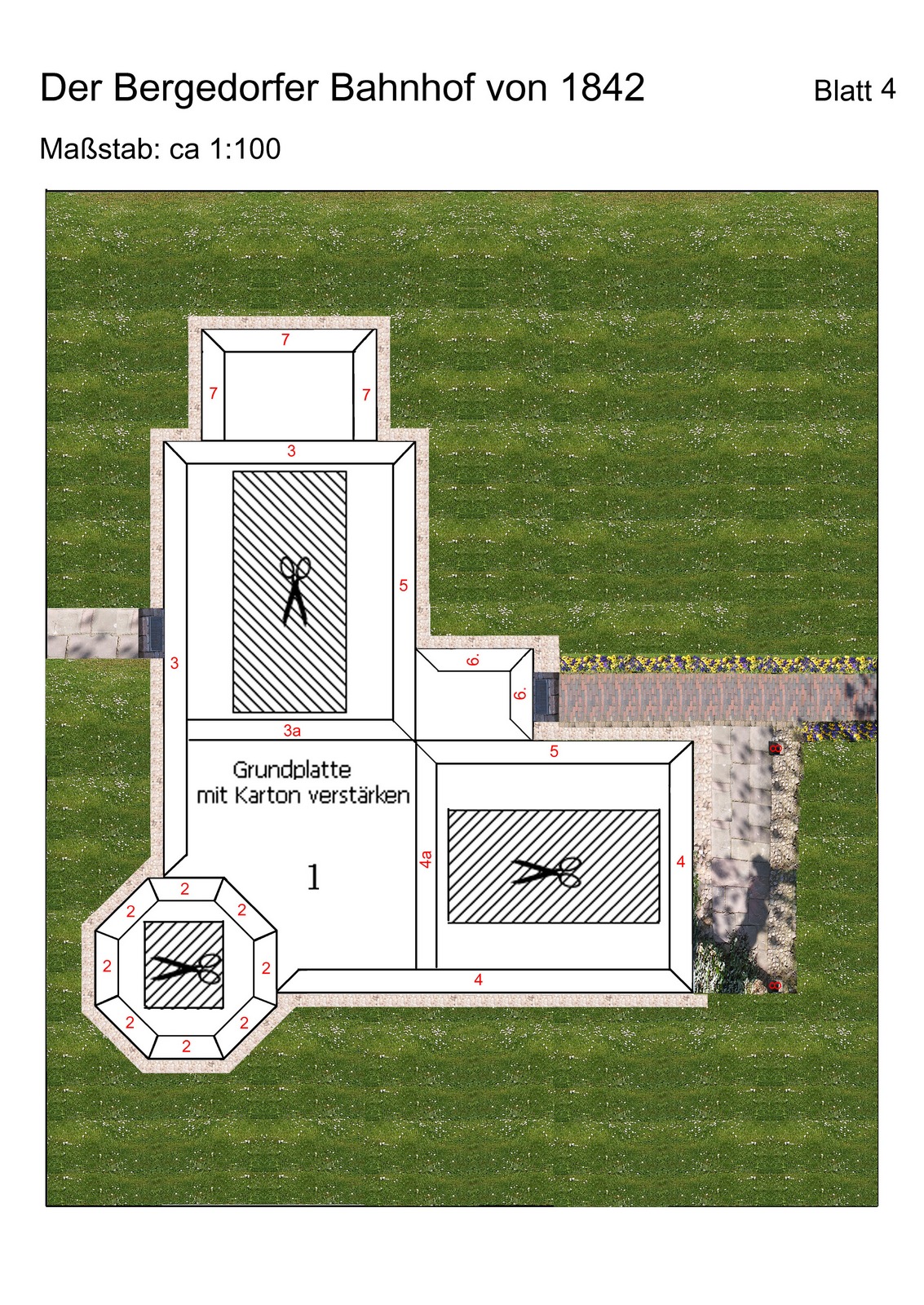

Попалось на глаза вот такое здание.
Вроде вполне подходит по эпоху III СЖД.

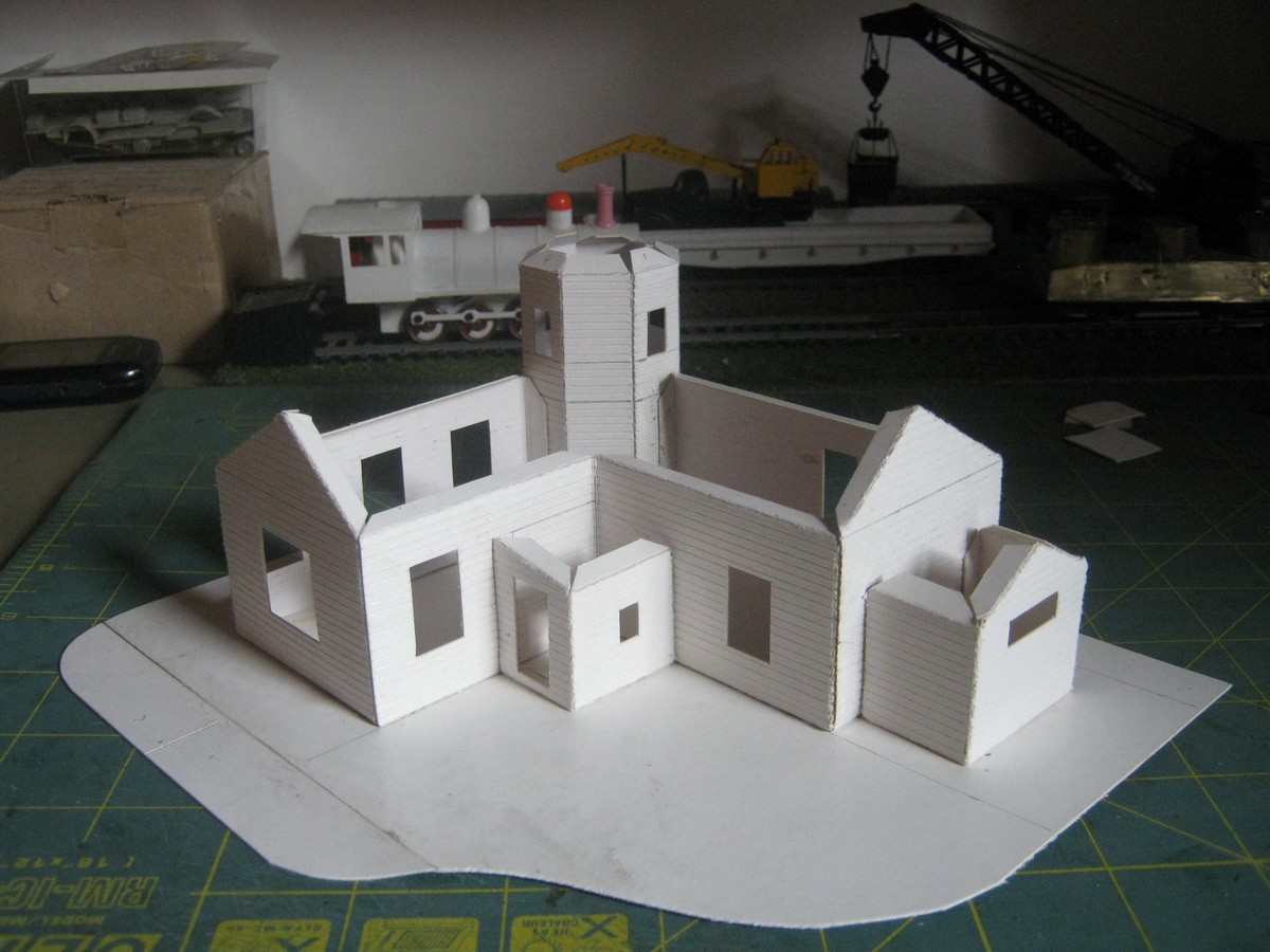

Прикинул, что основательно достали все обязаловки по текущим работам и хочется не перекура, а отложить всё и сделать хоть что-то для души.

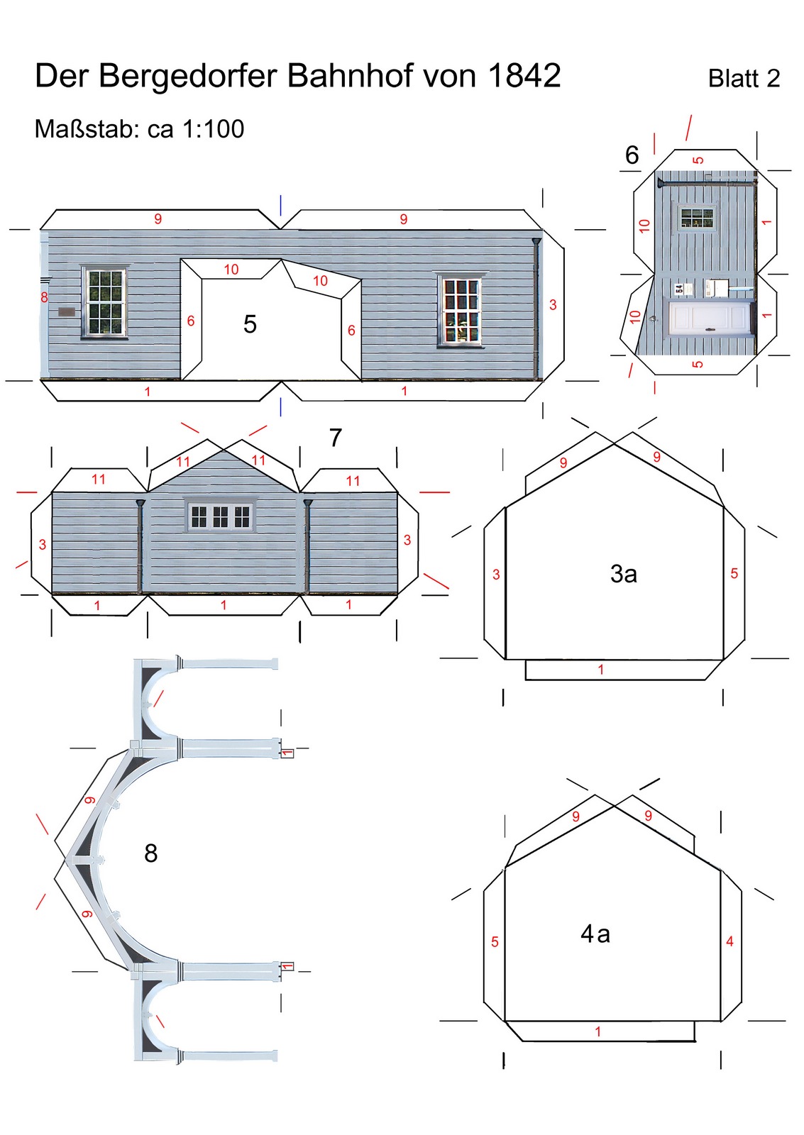

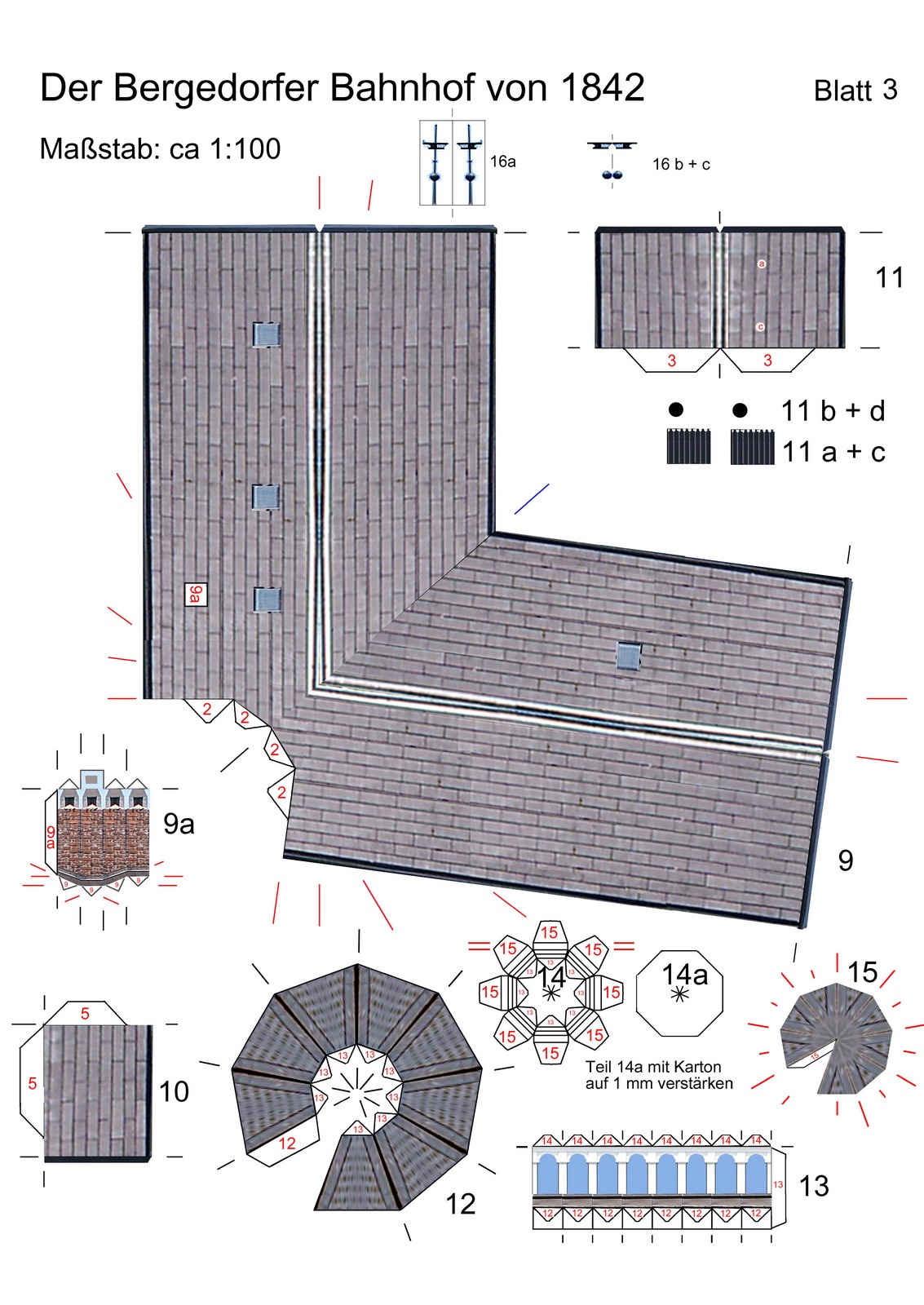

По этому зданию разработчик предлагает четыре листа А4 с выкройками для изготовления модели в 1:100.
В принтере чернила закончились осенью 2011... :(
Вывожу изображение на монитор и начинаю, что называется, с чистого листа.
Достаточно быстро получаю готовые развёртки с первых двух листов, с тиснением и подготовленные к исполнению модели в МОЁМ видении. Всё уже конечно в 1:87.

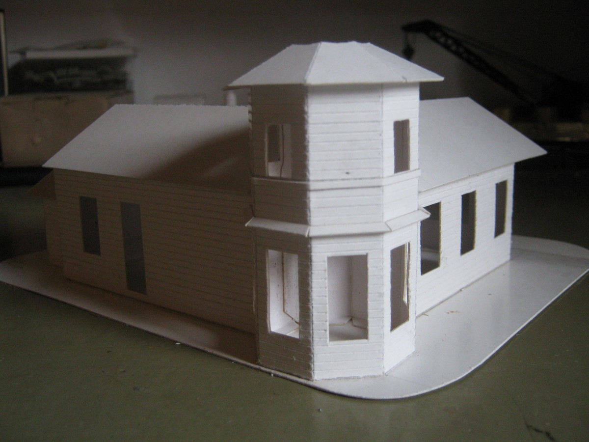

И уже совсем быстро получается заготовка коробки или, в зависимости от поставленной задачи, готовая Хиросима...

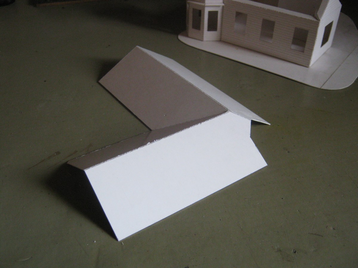

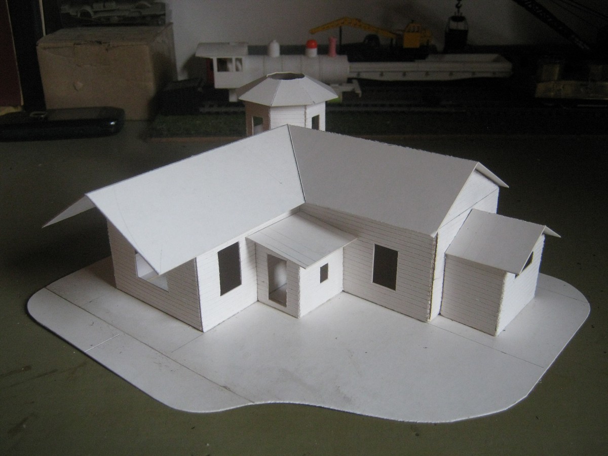

Очень понравилась крыша в этой разработке - одна деталь и формируется исключительно изгибом, никаких разрезов и клапанов под склейку.
И легла на место без проблем.

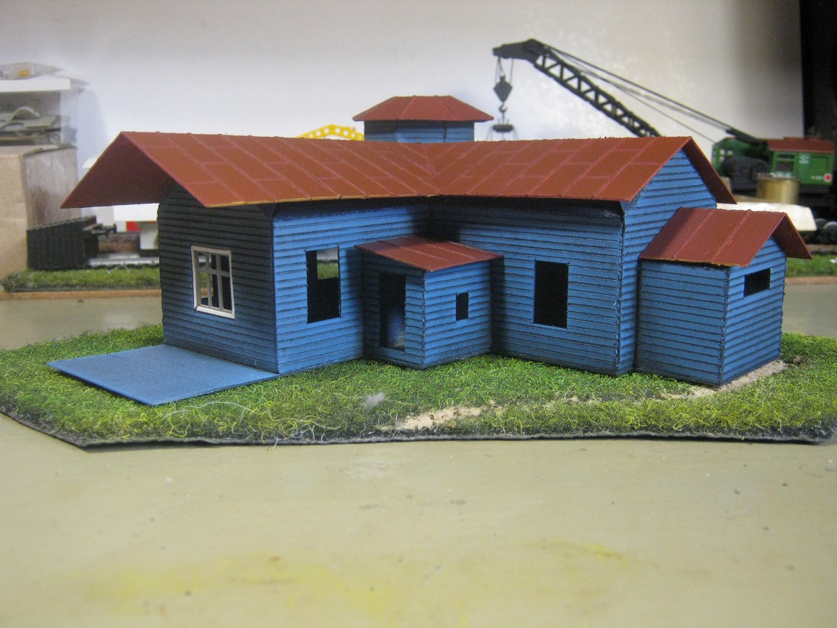

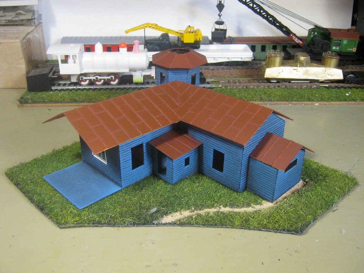

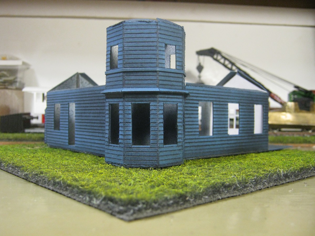

Сутки, отведенные на творческий отпуск, закончились. Краткий отчёт о проделанной работе и возвращаюсь к текущим проектам.
Пока коробка под крышей. В капитальном строительстве это считается 20% сметной стоимости дома... :roll:
По времени затратил семь часов, из них три часа на черчение и изготовление выкроек с тиснением.
И сделал прикидку в импровизированном интерьере, чтобы оценить, насколько это здание увязывается с моим стилем и почерком.
Вроде попал в унисон... :?

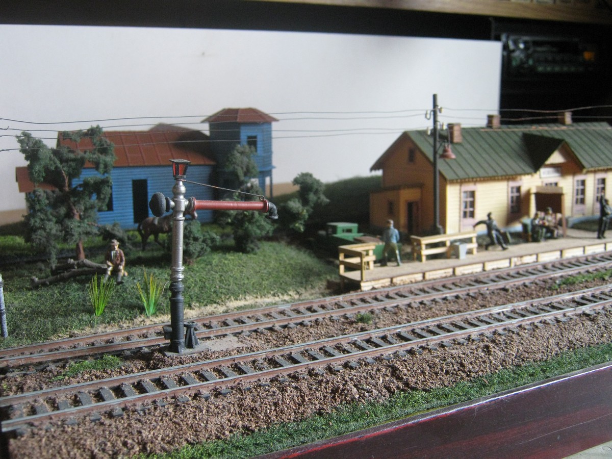

Фотография от апреля 2012.
Been thanked: 550 times
Очень здорово! Смотрю, и понимаю, что "плохих" и "хороших" материалов нет! Нужно просто уметь с ними работать!
"Дело - Мастера Боится!"
ЮрСаныч - "отдохнул" на этой станции, теперь стройка держись!

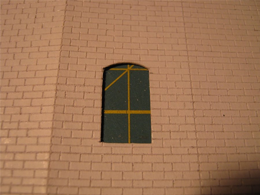

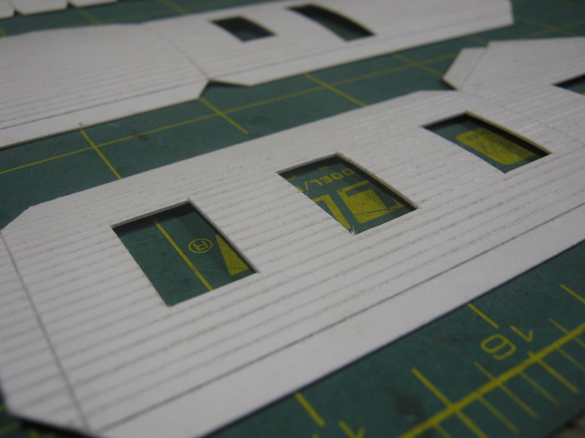

Afess писав:... приметил окошко, тоже бумага? как сделал?
Нарисовал на картоне и вырезал.
Это тестовый вариант. Немецкие мне не подходят, а в версии для СЖД ещё не определился с количеством переплётов. Окно просто вставлено без клея и стекла.
Afess писав:... ну и все таки тиснение интересное дело...
Об этом уже рассказывал. Делаю цыганской иглой под линейку.
Если делать просто на картоне, предназначенном под покраску, то шов получается слегка рваный и этот момент можно и нужно правильно использовать.
Есть такой образец. Не самый удачный потому, что при продавливании залез на соседние линии... :oops:
Если на картон предварительно наклеить тонкую бумагу, то тиснение получается совершенно другое, линия гладкая и делается с меньшим усилием. Тонкая бумага может быть уже с нужным рисунком и цветом. Глубина и контрастность тиснения очень сильно зависит от твёрдости поверхности на которой происходит процесс. Это надо проверять опытным путём на конкретном материале. Чаще всего давлю на старом советском линолеуме с основой.
Если бумага изображает структуру дерева, например, то это тоже сразу учитываем при расположении волокон.
Швы можно прорисовать гелевой ручкой. В ходе работы чернила слегка стираются и получается достаточно интересный эффект.
