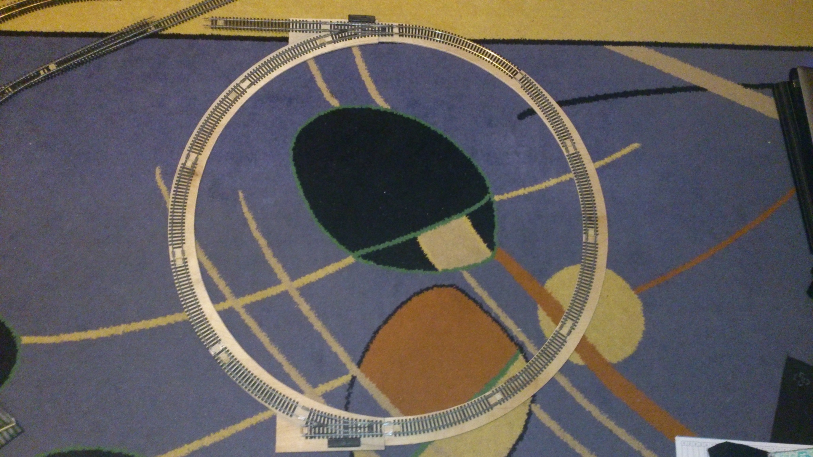

У мене вдома нема стола "вільностоячого", а розкладний важкий досить, тож треба робити на підлозі, а з несуцільної плити - щоб не обмежувати домашнім доступ до дивану.Muton писав:Есть, кстати, идея для макета. Мне при таких же вводных данных (мало места) помогло:
В какой-то момент надоело на полу раскладывать рельсы. В качестве "подмакетника" взял плиту утепления, из пенополистирола. Дешевая, легко обрабатывается и вес маленький. Прячется за компьютерный стол, никому не мешает.
Сначала просто овал был - абы покатать. А потом несколько нарастил построек и путевого. Даже вокзал влез

Віталій, а якщо суцільний макетик ховати за діваном?У мене вдома нема стола "вільностоячого", а розкладний важкий досить, тож треба робити на підлозі, а з несуцільної плити - щоб не обмежувати домашнім доступ до дивану.

Не уверен что это хорошая мысль.Он просто там умрет от пыли.zizik писав:Віталій, а якщо суцільний макетик ховати за діваном?

Там уже багато чого лежитьzizik писав:Віталій, а якщо суцільний макетик ховати за діваном?У мене вдома нема стола "вільностоячого", а розкладний важкий досить, тож треба робити на підлозі, а з несуцільної плити - щоб не обмежувати домашнім доступ до дивану.
Маю полицю свою в шафі, думаю туди ховати. Вирізані сегменти якраз влізають.

Згладжував нождачкою заусениці там всякі, ввечері зробив примірку
Начебто все норм, але щоб рухатись далі - приміряти і підрізати прямі і півкруг - треба зафіксувати рельси на кругу.Пилите, Шура, пилите. Они золотые.(с)"Золотой теленок"

Думав чим кріпити рельси до фанери. Треба, щоб трималось міцно, але не "навека", щоб колись, коли матиму простір, відкрутити і зробити повноцінний макет. Зупинився на болтах. Хочу використати заводські отвори на шпалах, вчора ходив в Оптику питати, чи не продали б мені штук десь 60. Продавців я озадачив дуже сильно

Можно использовать двухсторонний скотч,кусочками,без фанатизма.
Также между шпалами можно небольшими саморезами крутить.
Еще сапожные гвоздики можно вбивать.Можно небольшими каплями
ПВА крепить.Вариантов много.Но хочу предостеречь что прямое крепление
путей к фанере(без подложки) сильно увеличивает шумность.

Дякую за пораду. В мене умова кріплення - щоб можна було зняти рельси за потреби, не покалічивши їх. Маю пару питань щодо цих способів:Stinky писав:Можно использовать двухсторонний скотч,кусочками,без фанатизма.
Скотч - можна буде за потреби віддерти рельси, і чи будуть якісь сліди від скотчу?
Гвіздки - шпали на порозколюються?
Саморізи - це запасний варіант на даний момент.
А про підложку я теж думаю, що її треба зробити. Але не підкутий в матчасті, почитаю зараз про те, з чого робити, як і т.д.

Немного отвечу.Зизик(Штайнмайер) у нас на форуме лепит модули
прикрепляя рельсы на двухсторонний скотч,который служит одновременно
и подложкой.Насчет отдирать безболезненно думаю надо у него спросить.
Я когдато крепил на тонкий двухсторонний,так спустя год гдето,рельсы
сами отпали от скотча.
Гвоздики сапожные настолько малы что шпалы не портят.Если конечно
их ровно вбивать.

Я виміняв пачку гвіздків у друга - від вітрильника ДеАгостіні. Вони дуже маленькі - я думаю, що підійдуть.Stinky писав:Немного отвечу.Зизик(Штайнмайер) у нас на форуме лепит модули
их ровно вбивать.

Денис, ця підложка тільки з однієї сторони має липку сторону на яку я фіксую (кріплю) рельси. А другу потрібно самому приклеювати на спец. клей до основи.Зизик(Штайнмайер) у нас на форуме лепит модули прикрепляя рельсы на двухсторонний скотч,который служит одновременно
и подложкой.
Ого...Я когдато крепил на тонкий двухсторонний,так спустя год гдето,рельсы

Цвяхами я кріпив рельси на діорамі "Бургейнштайн" а підложку використав всіма рекомендований корок. Мені цей варіант не сподовався, причина - корок від приклеювання твердне і робиться дубовим. Відповідно сильний гуркіт і шум. А коли прибивав цвяхи, то деколи не розраховував силу удару і наслідок....тріснута шпала

Є над чим задуматись, тепер, коли я дізнався про таку кількість нюансів, треба все зважити. Сьогодні читав про підложку, приглянувся варіант взяти підложку для ламінату, її можна знайти сіру.
