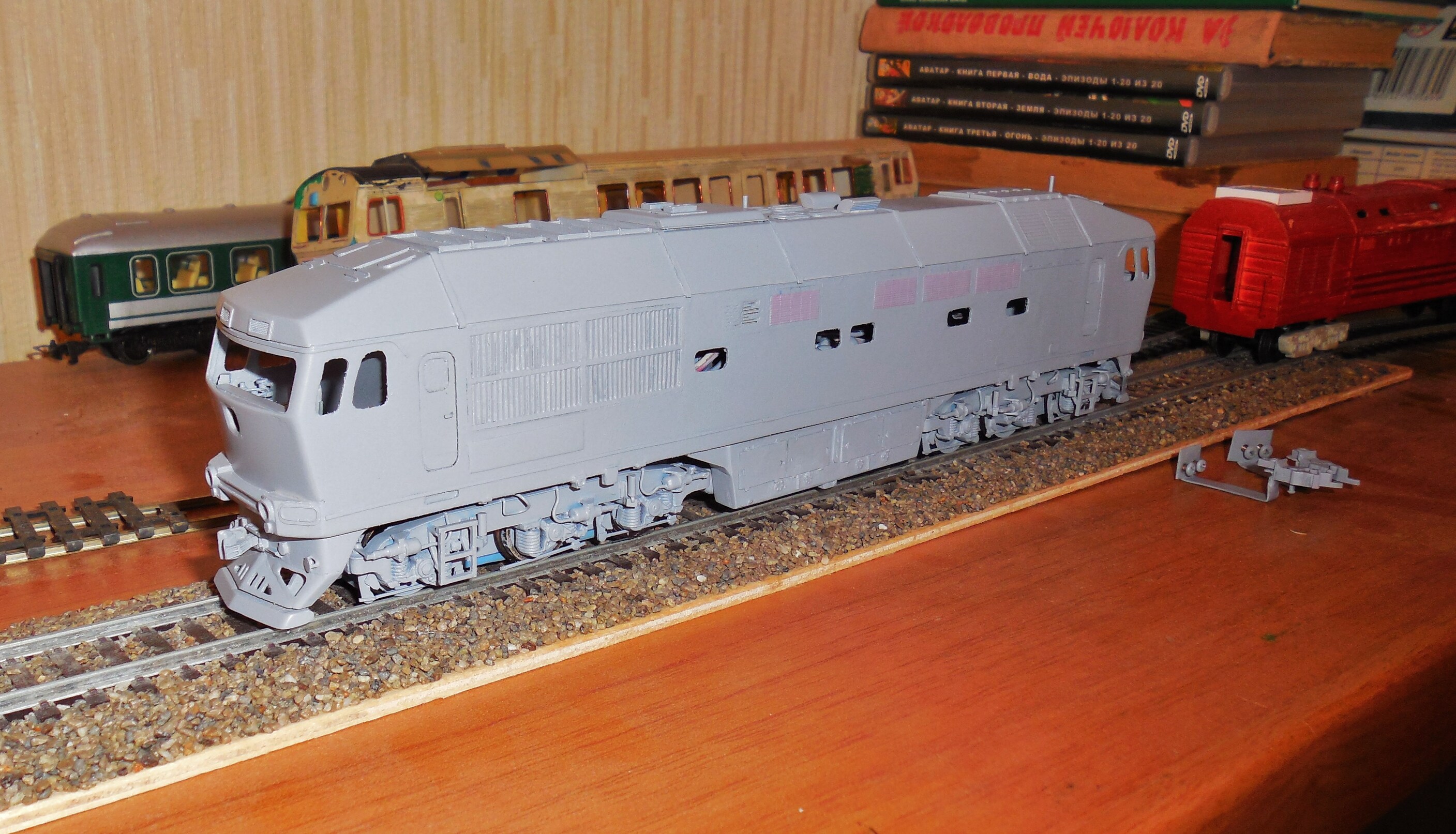

ТЭП70 , самодел, Н0, 1/87, собранный и разобранный на фото.
Все крепится на винты. Двери все 4 открываются руками, интерьеры кабин вынимаемые, пульты на винтах закреплены.
Лок ходовой (привод на две оси, все собрано самостоятельно исключая покупные колеса и сцепки)
Впереди отделка и окраска и декалированием.
Востаннє редагувалось 16 червня 2016, 21:03 користувачем Артем Д, всього редагувалось 1 раз.

Повідомлень: 2587
Re: Поделки/самоделки М1/87
Елки палки какая работа, аж самому такой захотелось блин :idea:
Повідомлень: 3412
Has thanked: 2242 times
Been thanked: 4407 times
И никакой лазерной резки, травления, литья и проч., хочу заметить! Модель исключительно ручной работы.
Немного знаю подход Артёма к изготовлению моделей 8-). Предполагаю, что не пообещай он этот тепловоз другу - уже давно лежал бы начатый корпус в долгострое... :roll:
Артём, молодцом!
Повідомлення Hockenheim »
Знімаю капелюх :o :shock:
Has thanked: 10 times
у меня такой вопрос. а что если сцепку под метельником не просовывать к тележке, а вывести на раму, то нормально будут поворачивать тележки сами?
а модель в целом отличная. сам как-то в бумаге именно с такого начинал самостоятельную постройку, но не доделал

Да модель для друга, так бы и не прошла даже изготовление крыши если б не заказал он.
Литье в модели есть - буксовые узлы приклеины с боковин от тележки 2ТЭ116.
Про сцепку не понял малось, на раму или на метельник - закрепление неприемлемо т.к. портить вырезами и пр. порнографией нельзя, да и вылет концов кузова немалый в кривых, так что нашел лучший вариант исполнения для тех.задания :)
Покраска и отделка будет производиться уже не мной.

Ахренеть! :shock: Предупреждать же надо.Благо что лежа смотрел.
Красивая и чистая работа!А материал изготовления,сколько времени
потрачено?Какой интересный привод.Напомнил Риваросси.Интересно
какие его ТТХ?Вес локомотива? :roll:
Повідомлень: 508
+ Масштаб Н0 - 1:87.
Повідомлення Артем Д »
Материалы - пластик всякий по свойствам, жесть, фольга для тиснения решеток на бортах, трубочка под фары, болты всякие, проволока, пленка прозрачная под остекление(пока не установленно).
Вес не знаю, но пару ящичков свинцовой дроби заложил внутрь, едет он ну так себе, это демонстрационная ходовка чисто для катания и красования самой модели, но пару вагонов вроде тащит :)

Сразу подумал, что это печать на 3Д-принтере, а оказалось что нет.
Фантастика! Отличная работа!

Артем, я вот к чему. просто только сейчас разглядел, что одна автосцепка под имитауию сделана и прикреплена непосредственно к корпусу, и ее нельзя использовать в движении. в итоге если в составе тепловоз, то это будет передком всегда. так? ну а вопрос был в том что вторая сцепка приделана к пластинке, которая идет от тележки. просто пластинка сама не слишком низко под метельником идет? как оан поведет себя, если состав в горку будет забираться? какой максимальный уклон для нее будет? вот про нее и спросил возможно ли сделать так, чтобы эта сцепка была прикреплена к самой раме через метельник как в реальности?
ну а в целом еще раз говорю, все отлично на все стопицот )
Повідомлень: 4036
Has thanked: 1179 times
Been thanked: 1295 times
Вот это да! :o
А не было желания перелить кузов в смоле по Вашей мастер-модели и продавать страждущим? :oops:
Повідомлень: 508
По сцепкам - те что имитации СА3, есть с обоих сторон и легко вынимаются, это для полки, для таскания негодятся,
а если бы сцеплялись даже то ездить такой лок смог бы только по прямым,
вылет буферного листа относительно оси пути до 1 см,
NEM шахту или динамический механизм без вредительства не поставить, чего и не делалось.
Те кронштейны сцепок что крепятся к тележкам - вот они уже для таскания вагонов, мешать и задевать ничего не будет, + у депо приписки нет особо путей для езды и уж тем более уклонов :)
Про литье , данный кузов негодится под такие затеи, это надо многое по иному делать.
