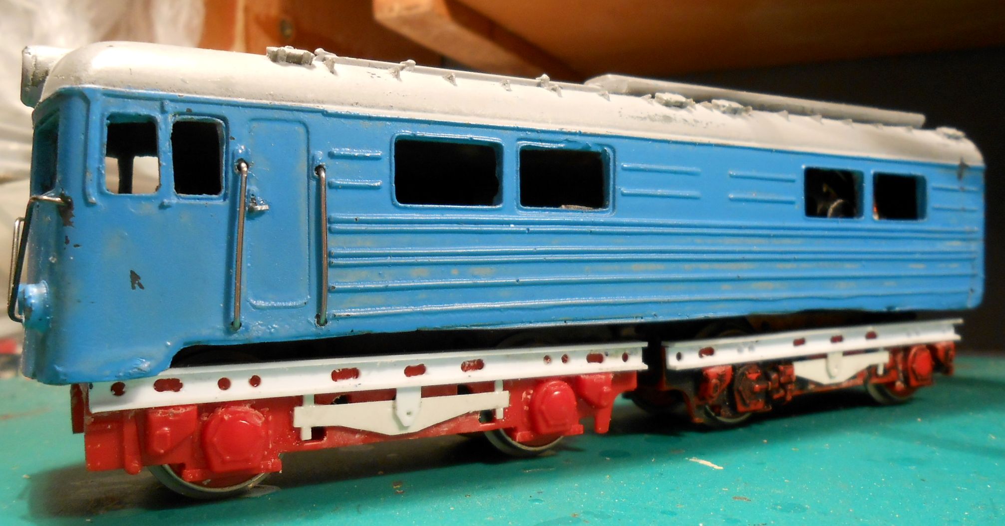

ВЛ8
Подкинул мне камрад Иллича 8го,с расчетом попробовать свои силы в локо
строении.Так как качество литья корпусов хуже некуда,то вандалить его
будет легко,без угрызений. :roll:
Ходовка планируется от двух отбывших на тот свет Е44.
Жмуры
Жмуры

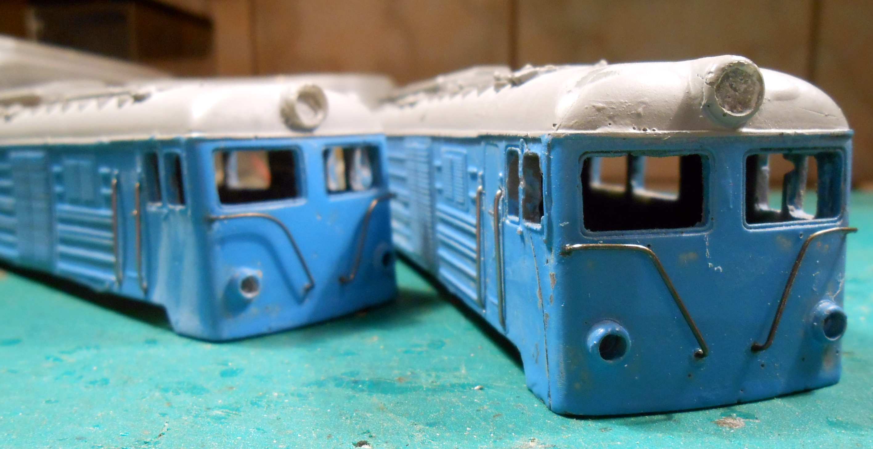

Кузова,толсты,кривы-косы и брутальны.Начал с высверливания лобковых
фонарей,устаканивания поручней(знаю толстые,зато надежные :mrgreen: )
и общего шкурения многих косяков.
Если что дверная ручка поворачивается.Но дверь всеравно не открывается.
Закрыто наверно... :D
Дали будэ.

После того как поручни вставил в отверстие, как ты фиксируешь проволоку? Клеем?

Timon писав:После того как поручни вставил в отверстие, как ты фиксируешь проволоку? Клеем?
Непременно клеем.Только сначала клей,потом вставляю проволку,потом шкурю
места возможных потеков. :roll:

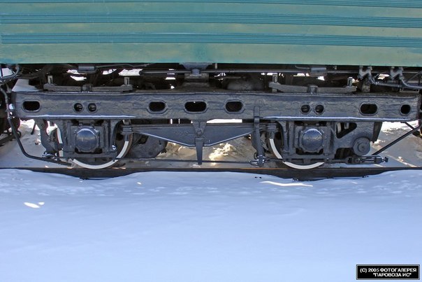

Немного покортел над внешним видом телег.Конечно в идеале боковины с нуля. :roll:
Но я хотел хоть немного приблизить Е44 к ВЛ8.С учетом того что все закрасится
черным будут видны только общие черты.

Таки заморочился с боковинами, друже. Так конечно лучше!

Да... Работы хоть отбавляй :roll: Очень много труда требует этот лок. А боковины в таком виде намного лучше :!: Удачи :mrgreen:

Думаю, можно стачивать и подрезать Е44 боковины еще больше, и соответственно приближать их к ВЛ8, чего боятся?

Barbosa_ писав:Думаю, можно стачивать и подрезать Е44 боковины еще больше, и соответственно приближать их к ВЛ8, чего боятся?
Бояться нечего.Просто оставил несущую рамку телеги.Плюс быстро.А вообще(как я уже писал)
лучше с нуля делать сразу.И телеги не мучать. 8-)
Денис все может, просто мне, как заказчику, это не нужно. При езде на макете "неправильные" телеги не очень-то видны. Это не первый мой ВЛ8, потому утверждаю - черный цвет все скрадывает, остается общее впечатление. Для полочного любования этот лок не годится, потому что отливка кривая, косая и убитая.
