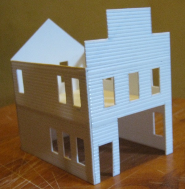

Решил попробовать сделать домики. А то всё машинки, машинки да вагончики :) .
Так как мой будущий макет планируется на американскую тему, то и домики естественно американские.
Первым решил сделать отель.
Крышу нашел готовую в запчастях, окна от Auhagen, остальное всё из полистирола. Правда окна совсем не американские, эти валялись, не знал куда приткнуть, вот и решил использовать их (в дальнейшем обещаю исправится, и во всех последующих строениях, буду делать сам правильные окна).

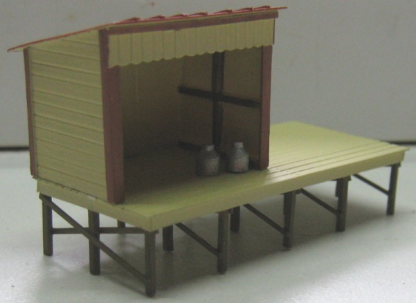

Вот ещё молочную платформу сделал.
Про прототип, сам толком не чего не знаю. Нужно просить рассказать Арсения из Питера (Arseny) , он про американскую ж.д. всё знает.

Ух ты! Классные строения!
Работа, как обычно, - на высоте!
П.С. А машинки новые есть? :roll:
Has thanked: 1164 times
Been thanked: 1291 times
Re: Американские строения в ТТ
Коля, я не знаю, в чем "неправильность" окон... лично для меня здание типично американское! Очень классно сделал!

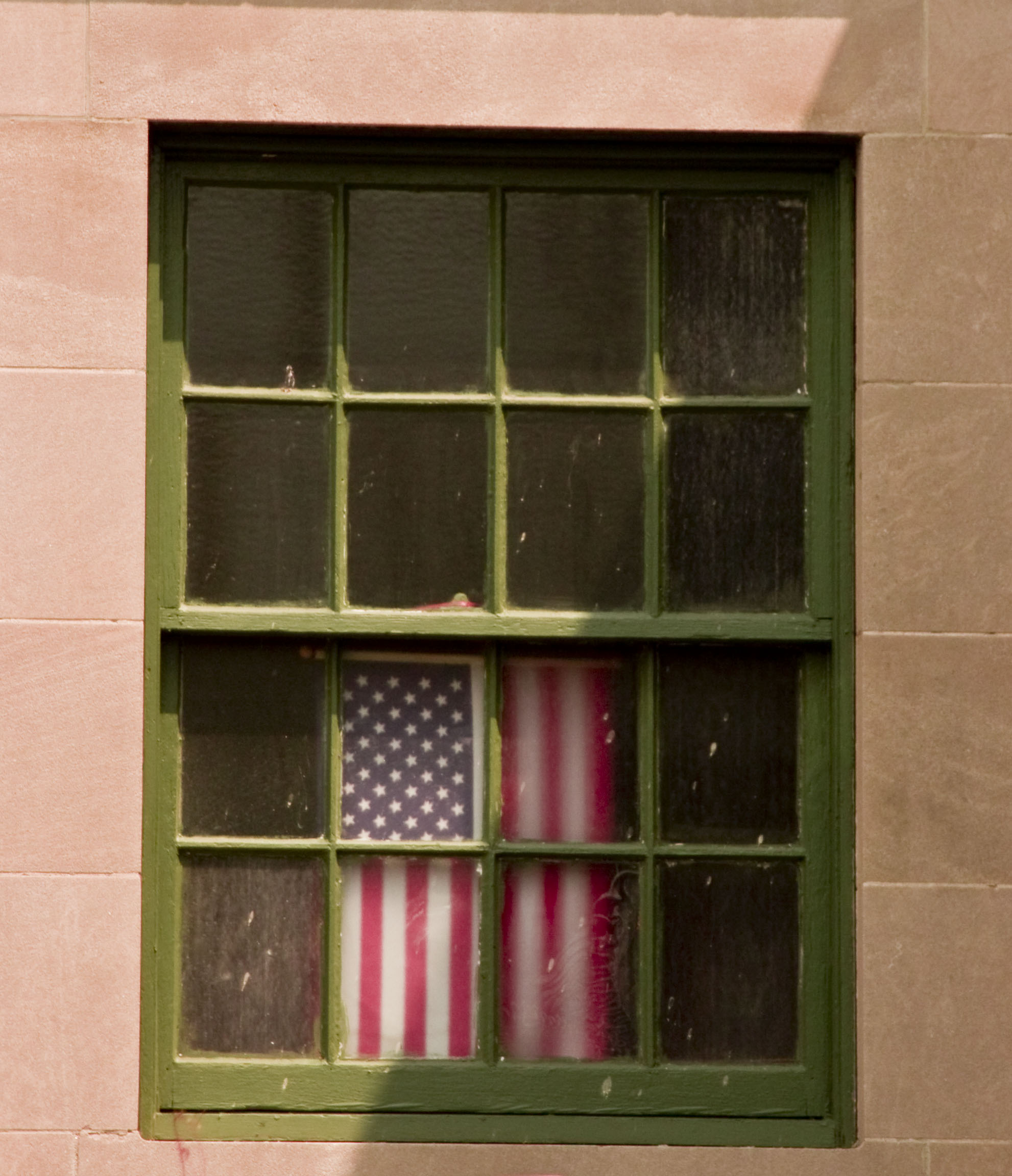

Muton писав:Коля, я не знаю, в чем "неправильность" окон... лично для меня здание типично американское! Очень классно сделал!
Вот так и попадаются советские разведчики. :) Нам, европейцам, это не заметно, а коренной американец заметит. ;)
Американские окна отличаются от европейских. Если привычное нам окно имеет распашные створки, то американское окно сдвижное, и состоит из двух половинок, которые ездят вверх-вниз, на манер гильотины. :)
Впрочем, говорят, что такие окна завезены в Америку англичанами. Но у этих англичан все не как у людей :)
Вот типичное американское окно из Нью-Йорка:
а вот целый пост в блоге о нью-йоркских окнах:
http://samsebeskazal.livejournal.com/151173.html
С точки зрения моделизма отсюда вытекают требования к окну:
- оно должно состоять из четного количества "квадратиков" по вертикали, как минимум - из двух половинок. Если современное окно, скорей всего, только из двух половинок и состоит, то старинное окно состоит из большого количества мелких стекол, но четного - чтобы можно было составить две половинки.
- одна половинка должна быть углублена по отношению к другой. Тут, конечно, дело такое - это на усмотрение автора модели. Если в H0 это заметно, то в N - уже вряд ли.

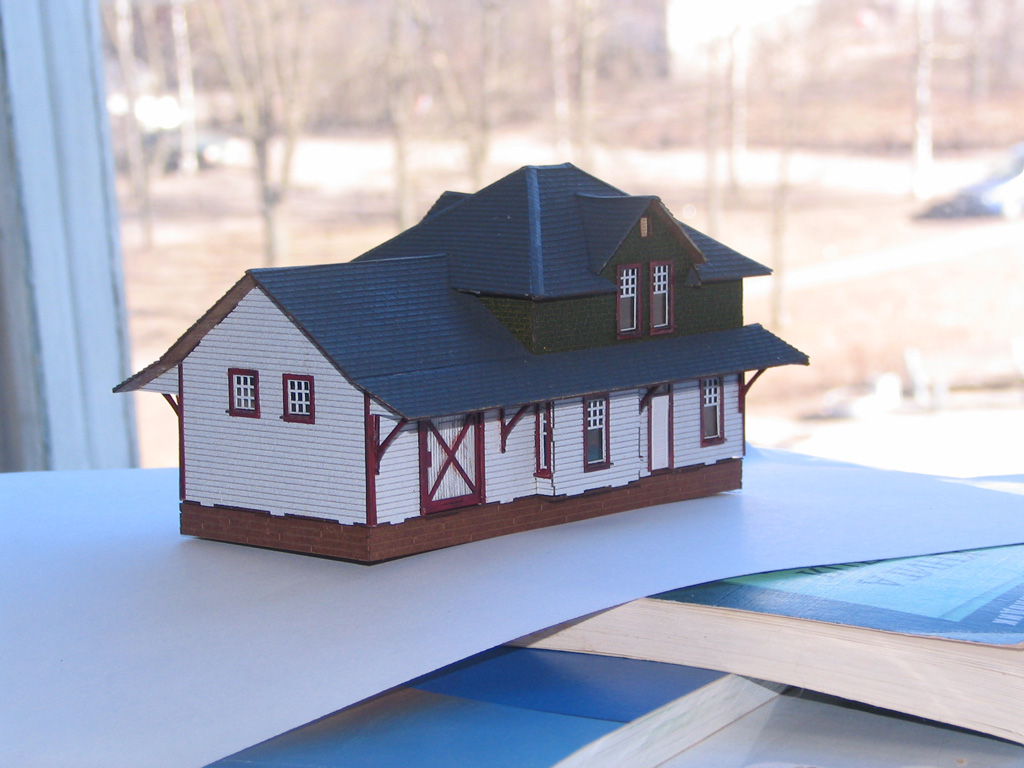

У меня есть две модели американских станций в ТТ. Одна из них выпущена производителем, который в основном занимается H0 и 0. Там каждое окно состоит из семи деталей :shock: - отдельно верхняя половинка, отдельно нижняя, потом еще подоконник, верхний брус, наличник и два кусочка прозрачного пластика для "стекла".
Другой производитель занимается в основном N, он не стал возиться с двумя половинками, а сделал окно как единое целое, но все равно счел нужным сделать акцент на "половинках".
- хотя половинки и находятся в одной плоскости, но это практически не заметно.
Лично я ничего плохого и в квадратном окне не вижу, тем более что попадаются у них и квадратные окна, и даже - вопреки всему сказанному выше - с нечетным числом "квадратиков", хотя это и странно:

Замечательные строения!Каким образом делались надписи и вывески?
По поводу окон можно сказать что для времен дикого запада,для отеля
или кабака нормальное явление красивый фасад.И соответственно
красивые рамы окон.Так что данную работу считаю вполне приемлемой.

Итак, молочная платформа. Начнем с начала: молоко - это вкусно, питательно и полезно. :)
Вообще доставка молока занимает заметное место в американской культуре. Например, рассказ Р.Шекли, в котором два недотепы-компаньона берутся за доставку на космическом корабле животных со взаимоисключающими условиями существования, называется "Рейс молочного фургона" (один компаньон убедил другого, что это абсолютно просто и безопасно). А в диснеевском мультфильме "Не в масштабе" (Out of Scale, 1951 год, кстати, он посвящен нашему хобби!) первое, что делает Дональд Дак, когда в его игрушечном домике селятся Чип и Дейл - приносит им миниатюрную корзиночку с двумя бутылочками молока.
Так вот, все хотели пить молоко. :)
Но молоко быстро портится и не любит жару. До появления рефрижераторов это было проблемой.
Если в сельской местности этот вопрос не стоял вообще, если в небольшие городки молоко могли доставлять с окрестных ферм, то большим городам, таким, как Нью-Йорк, Бостон или Филадельфия, молока надо много - не навозишься.
В начале XIX века молоко получали от коров, которые содержались прямо в городе. Такое молоко имело соответствующий неприятный запах и привкус, и американцы называли его "помойным".
В 1841 году одному предприимчивому американцу пришла в голову идея использовать железнодорожный транспорт для доставки молока в город, и в 1842 году первый такой "молочный поезд" отправился в рейс.
Вдоль "молочных" железнодорожных линий строились вот такие молочные платформы. Местные фермеры привозили к ним молоко в бидонах и оставляли под навесом. Проходящий "молочный поезд" забирал бидоны с молоком и оставлял пустые. Обычно использовались 10-галлонные (38 л) бидоны.
Поскольку доставить молоко в город надо было быстро, молочные вагоны цеплялись к пассажирским поездам, либо ходили специальные молочные поезда, по пассажирскому расписанию.
Для бидонов сначала использовались обычные крытые вагоны-бокскары. В них ставились бидоны, а сверху на бидоны клали блоки льда для охлаждения.
Потом стали использовать вагоны-рефрижераторы (не механические, а ледники). Бидоны стали ставить в два яруса.
В 1900-х гг. значительная доля доходов железных дорог поступала от перевозки молока.
В 1920-х гг. стало очевидным, что возня с индивидуальными бидонами утомительна, да и вообще перевозка в бидонах требует много ручного труда. Стали появляться специализированные вагоны-молоковозы, фактически цистерны для перевозки молока, с термоизоляцией. Внешне такой вагон напоминал перевернутую ванну.
К сожалению, я не понял пока, где и как такие вагоны загружались. На местных небольших молокозаводах, или по-прежнему фермерами с молочных платформ? Те картинки, что я нашел, демонстрируют либо перекачку молока в такой вагон из автоцистерны, либо загрузку на молокозаводе.
В это же время доставка молока стала переходить на автотранспорт. Помните, у Ильфа и Петрова в "Одноэтажной Америке"?
"Шумя и завывая, летели нам навстречу тяжелые серебряные автоцистерны с молоком. Они везли молоко для семи миллионов человек нью-йоркского населения. Душа уходит в пятки, когда впереди показываются громадные молочные машины, приближающиеся с быстротой шквала. Особенно великолепны цистерны ночью, когда, окаймленные цепями зеленых и красных фонариков, безостановочно летят они к Нью-Йорку. Семь миллионов человек хотят пить молоко, и оно должно быть доставлено вовремя."
Это 1935 год.
Например, в Детройте в 1915 году 85% молока прибывало в город железнодорожным транспортом. Через 10 лет автотранспортом доставлялось уже 89% молока!
Тем не менее рейсы молочных поездов и вагонов продолжались. Но когда в 1960-х гг. пассажирские поезда стали отменяться один за другим, да и вообще железнодорожный транспорт стал приходить в упадок, пришла в упадок и эта деятельность. Последний "молочный экспресс" совершил свой рейс в 1972 году, доставив молоко в Бостон, штат Массачусетс.
Таким образом, такая платформа очень характерна для конца XIX - начала XX века, для местности в радиусе 100-200 миль от крупного города.
Впоследствии такие платформы были или заброшены, или использовались на станциях для каких-то других целей.
