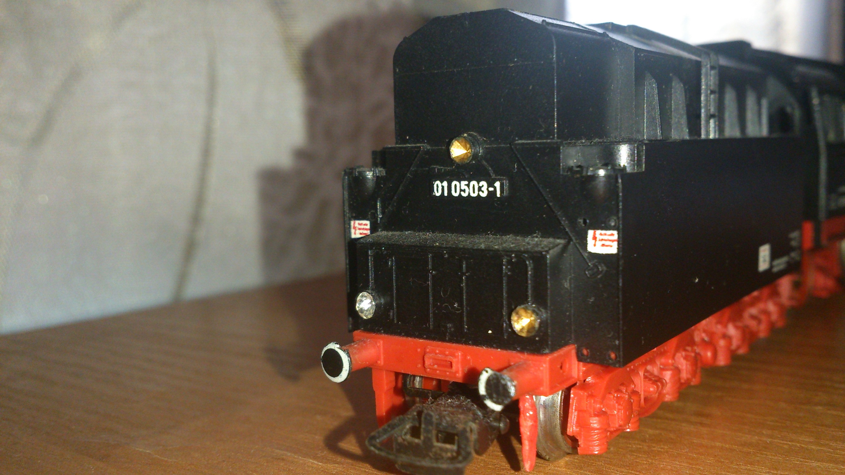

Re: Мої потуги з ремонту і покращення моделей
Маю Jouef NS 1306 https://www.flickr.com/photos/136505171 ... ed-public/
і PIKO BR 01.5
Як на 1 макеті можна скомпонувати ГДР і Нідерланди уявити можу важко. Думав би робити так:
Час - після об'єднання Німеччини, початок 90х
Місце - Десь біля кордону, в якій країні ще не визначився.
Я от саме не знаю, чи потяги з 01.5м їздили до Голландії? Знайшов відео, де просто 01й, але не реколок.
Можливо тоді місцем обрати Німеччину, 1306 міг би, теоретично привезти голландський поїзд.
Але все ж - 01.5 можна було бачити на заході?
і PIKO BR 01.5

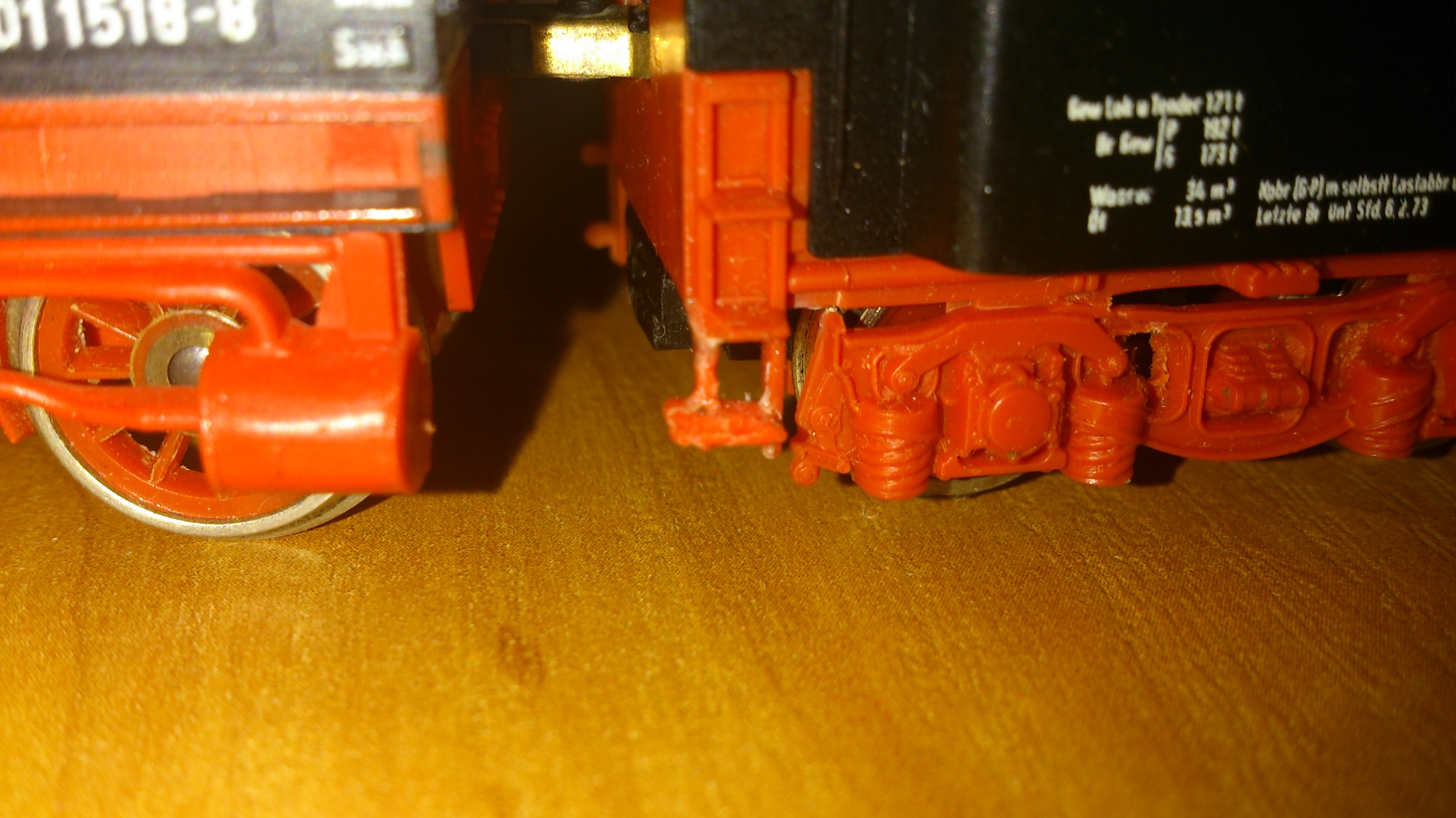

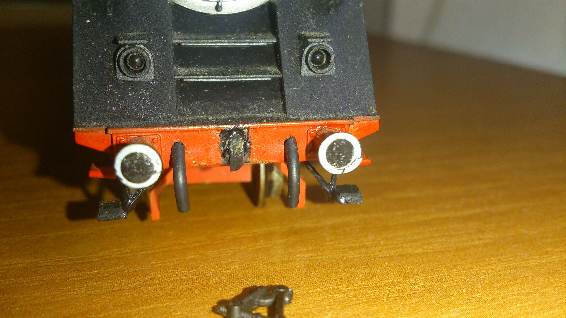

Br 01.5 дістався мені за 600 грн. Звичайно, були проблеми, які я вирішив:
-обламані східці тендера. Зробив, але, звичайно, коряво.
[img][/img]
https://www.flickr.com/photos/136505171 ... datetaken/
-обламана ще якась, хз як зветься, деталь, на фотці під буфером
[img][/img]
-обламані східці спереду паровоза. Заодно зробив шланги.
[img][/img]
ПС: у мене він трохи впав, і відламався буфер, я приклеїв його суперклеєм, тепер він глянцевий трошки. Також відпав гак, я клеїв його разів сто, думаю висверлити і зробити з дротів наскрізний.
-зірване кріплення ходової до боковин.
-коротило об баласт. Допоміг скотч.
-дуже неміцно трималась кабіна - зробив прокладку зі шматка пластмаси.
-відсутнісь 1 драбинки на тендері, сам випадково доконав другу, не вирішено.
В планах:
-зробити світло ззаду.
-довести апгрейди до естет. вигляду (Підфарбувати, зняти сліди клею, etc.)
-можливо замінити лампочку спереду на світлодіоди, але сумніваюсь щодо доцільності.
-перфорувати боковини тендера (може знизити міцність боковин), замінити колпари на тендері на спицьовані.

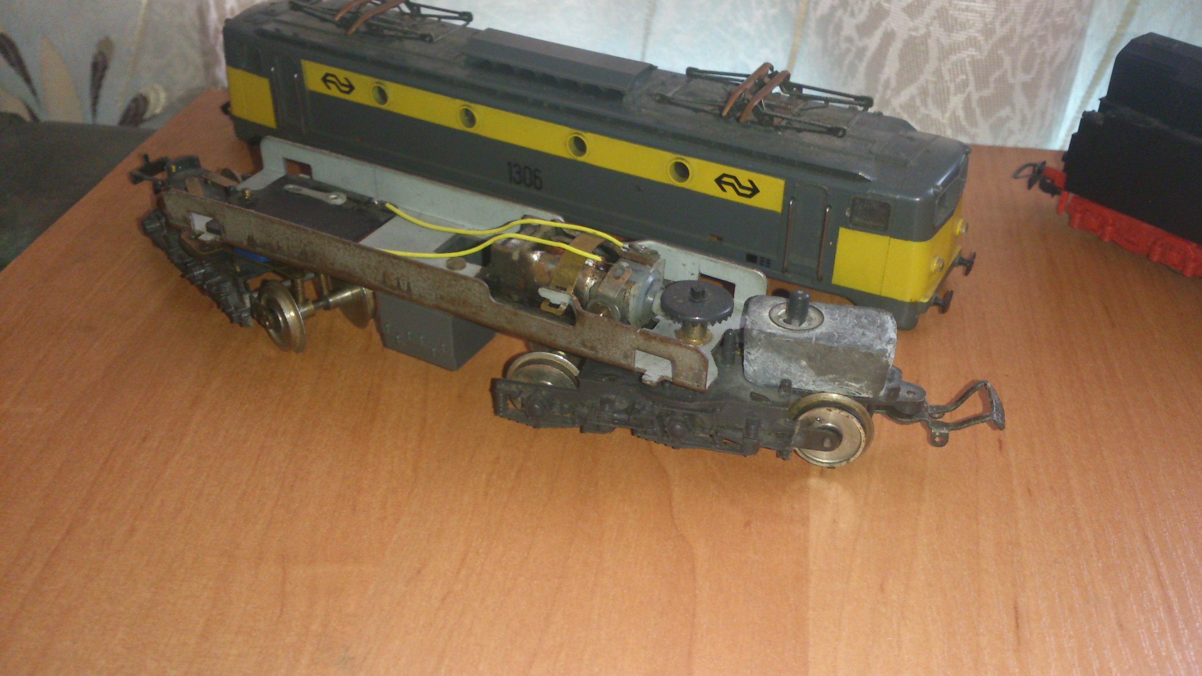

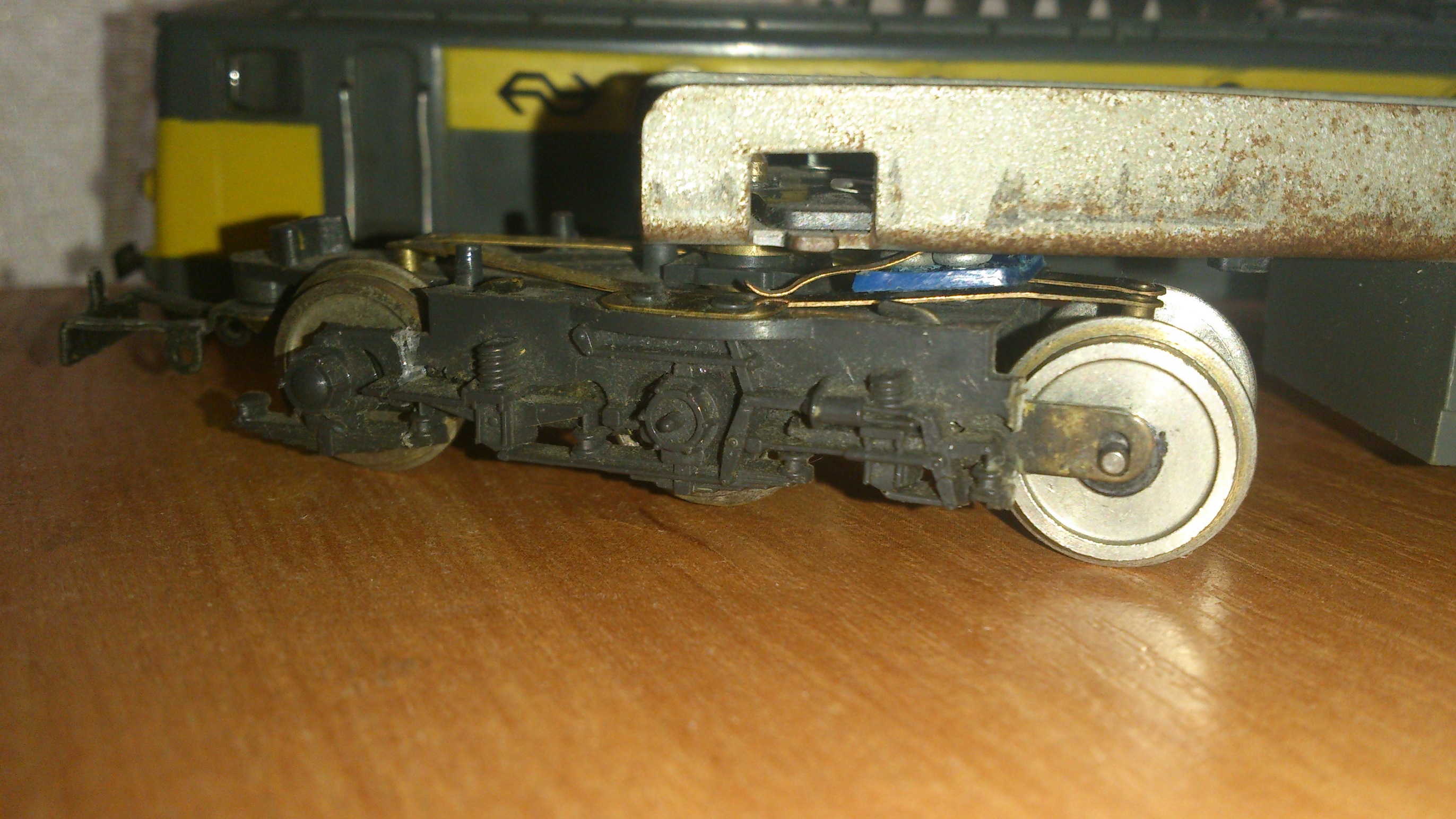

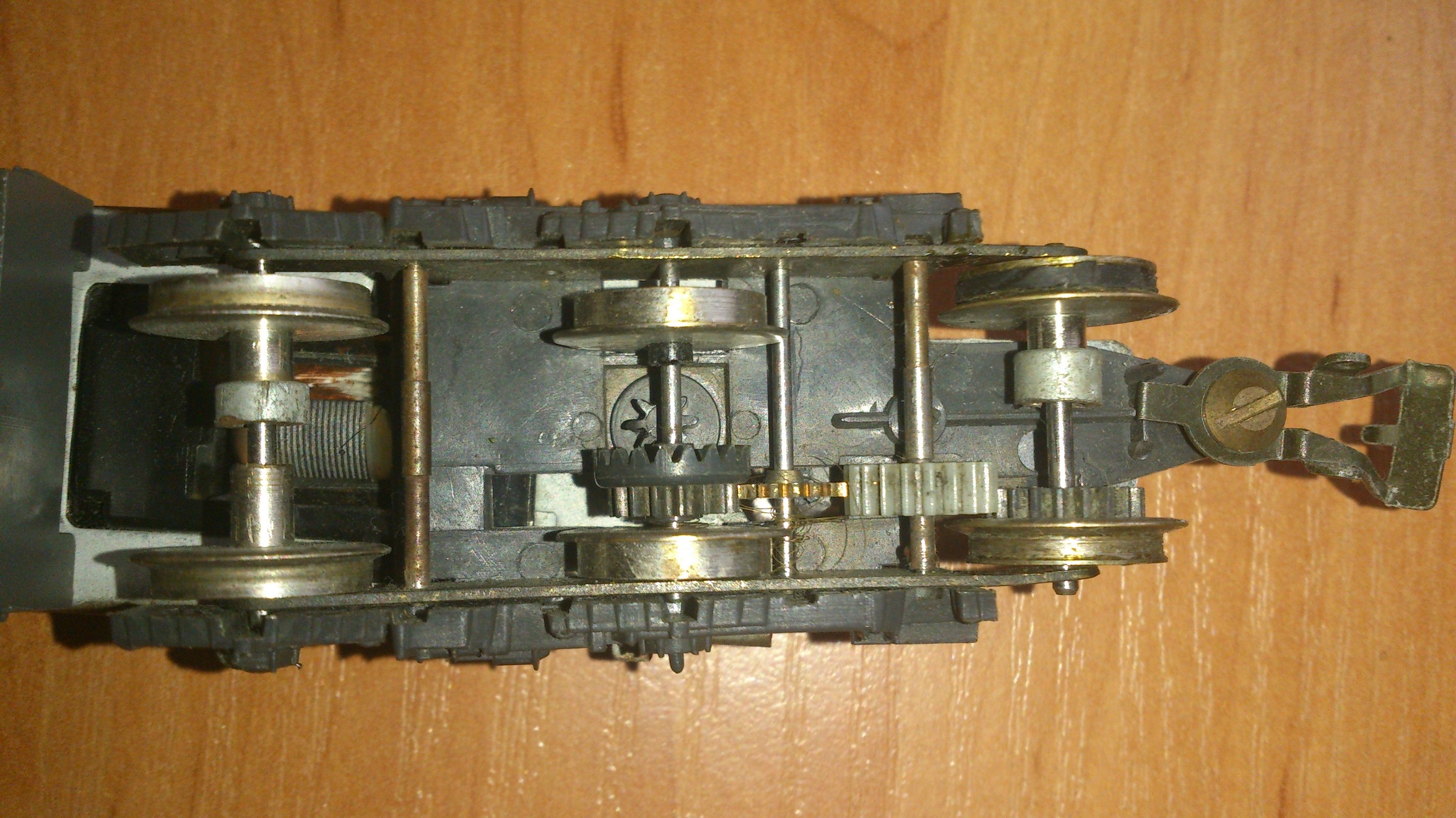

Отже, NS 1306.
Він і 4 вагони до нього дісталися мені на секонді за 25 грн.
Є недоліки - токозйомний візок коротить об раму, мотор на 12В - не стільки недолік, скільки незручно. Думаю замінити на 9В.
В ті часи я нічого не вмів і не знав, мені допомагав тато, який, щоб легше зняти колпари пообрізав боковини візків.
Тільки недавно я зрозумів, який це злочин. Відрізані частини я зберігав всі ці роки, а тепер хотів приклеїти - а їх нема.
Якщо не знайду - доведеться відлити.
На цій же фотці видно, що металева планка, зношена, стерта, я не знаю, скільки ще вона прослужить, можливо доведеться купляти інший токозйомний візок.
Але є і гарна новина - судячи з прорізів у моторному візку, можна зробити привод на 2 осі. Треба тільки знайти підходящі шестерні.
Займусь ним трохи пізніше.

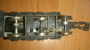

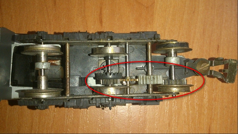

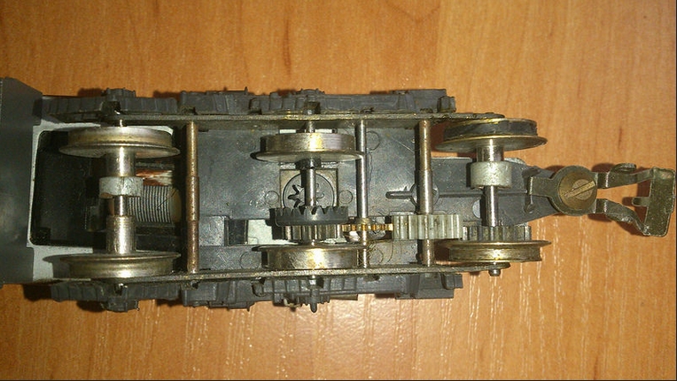

Виталий, приветствую!
Всё нормально. Задачи решаемы и пути определены правильно.
Но вот это не поедет.
Чому?youdmit писав:Виталий, приветствую!
А щось можна з цим зробити?

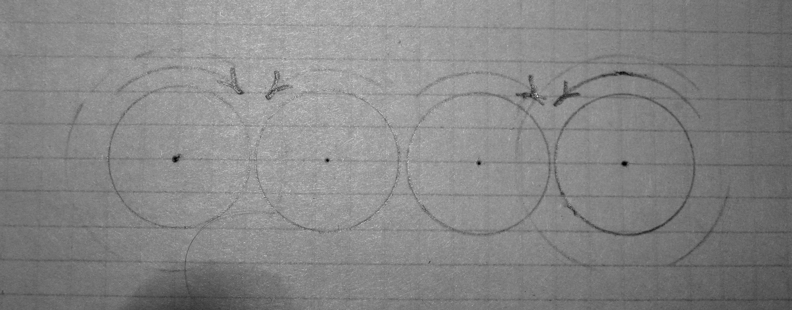

Количество промежуточных шестерен должно быть нечетным.
Есть еще один момент: сопряжение тонкой металлической шестерни с пластиковой. Пластик быстро умрет!
Вы живете в Киеве? У меня есть немного разных шестерней которые возможно могли бы решить проблему.
Можно. Всё зависит от Ваших возможностей и способностей. Надо сказать, что даже моделисты с большим опытом предпочитают использовать готовые редукторы от промышленных моделей. Я не считаю изготовление подобного узла сверхзадачей, но определённые сложности там имеются.Hockenheim писав:А щось можна з цим зробити?
Для общего сведения рекомендую ознакомиться с работами Эдуарда Ершова на http://scaletrainsclub.com/board/ .
Про кількість шестерень я не знав зовсім.
На жаль, не вийде( Я живу в м.Червоноград Льв. обл., а навчаюся у Львові.
Востаннє редагувалось 28 вересня 2015, 13:18 користувачем Hockenheim, всього редагувалось 1 раз.

Ну Львов это не край света, я даже сказал бы ближе к центру
Возможно в ближайшие пару недель буду во Львове. Померяйте межосевое растояние, а я попробую подобрать необходимые шестерни.
