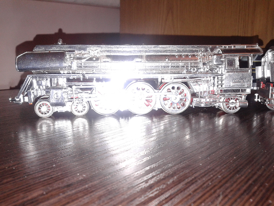

Всем привет, в данный момент зацепил меня один паровоз, а именно BR 01 (01-5).
Взял его еще осенью на сландо, чел оттдал за 300 грн., думаю не дорого, хотя ... не знаю. Задумал я его оживить еще зимой но вот беда потерял из виду его модификацию.
моя модель
моя модель
моя модель
моя модель
моя модель
моя модель
моя модель
моя модель
Внутри у него ничего нету, но это нам и нужно. Благодаря Стинки я нашол недавно почти всю инфу по нему и много прояснилось.

Дуже цікавий подальший розвиток ;) А мотор не завеликий? До речі, там на одному фото Br18.
Багато разів бачив такі посріблені локи, я не можу уявити навіщо робити таку, вибачте, х****. Якби зі всіх сторін пофарбовано було - ще так. Але якщо видно непрофарбовану червону ходовку - терпіти не можу, плююсь і матюкаюсь (в думках) Ну навіщо так робити?

Ого. Серьезный подход к делу! Я не решился так переработать редуктор :oops:
Жду дальнейшего продолжения работ, удачи!
Модификация которая сбила с толку(
Это не модификация, это другой паровоз, как верно написал Hockenheim - Br 18 201. Был сделан в ГДР в единственном экземпляре (вернее, переделан из паровоза Br 61 002). Его "донор" выглядел вот так:
С него сняли обвес, прицепили тендер от 44-го паровоза, применили кое-какие детали от Br 41.
У вас же классический Br 01.5, так называемый "реколок" - реконструированный 01-й паровоз:
Извините, если лишняя информация :oops:

Hockenheim писав:Дуже цікавий подальший розвиток ;) А мотор не завеликий? До речі, там на одному фото Br18.
Я кстати считаю, да и практика еще со школы, показывает чем больше диаметр тем больше мощность и тихоходность. Мотор этот впихнулся нормально на первых стадиях, сейчас немного в натяг но влез)) буквально по пол миллиметра надфилем в месте сужения пришлось пройтись.
Это движки с компьютеров и плееров, товарищ накинул штук с двадцать, один правда запорол. Там по дурному сделаны щетки, если крышку снимешь, трудно потом одеть, чтоб их не помять, слишком тонкие, аж возник вопрос не сотрутся ли они быстряком.

[quote="Hockenheim"]
лет десять назад был в моде стиль Хай-Тек. Все было серебреное, иногда тонированное. Если серебро будет смываться, будет видна родная покраска.Если нет,то это подарочный вариант тех лет.
