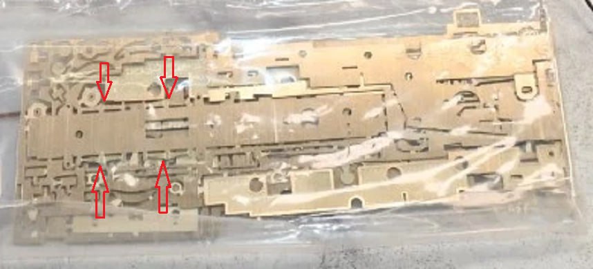

Вот это правильно, как говорится, конкретно и с позиции практикующего моделиста, который так запрактиковался , что с упорством (...ну ты понимаешь кого) пытается выкрутится из ситуации, в которую сам себя загнал, тем что пытается отрицать неопровержимое и аргументировано подтвержденное. Да, я имею ввиду тот бесспорный факт, что модели Pt 2/3 K.Bay.Sts.B.(BR 70.0) , от Фукс и Модельлоко- это две совершенно конструктивно разные модели, которые(подчеркиваю уже в который раз) объединяет лишь то, что они моделируют один и тот же прототип. И как раз очень подробные фото отображают и показывают их принципиальные отличия. Скажу более, они настолько отличаются внешними элементами и коструктивно, что даже слабозрячий младенец моментально бы увидел кардинальные различия в моделях от этих производителей.
Пожалуйста, обрати внимание, даже на такой "незначительный момент", что из за достаточно сильно смещенной на левую сторону шестерни на приводной колесной паре на модели от Фукс, пришлось пожертвовать одной рессорой, в отличии от модельлоковской, на которой присутствуют( достаточно условно) все четыре, но(!), при этом, на модели от Фукс они отлиты и сделаны отдельными деталями, с масштабной шириной и полноценным объемом, а на модельлоковской модели они выштампованы (вытравлены) одним элементом c нижней пластиной закрывающей раму паровоза (фото прилагаю) и при сборке просто загибаются/ отгибаются ( поэтому они получились дистрофичными, не фактурными (без выраженного рельефа) и плоскими по толщине, идентичной толщине самой пластины). У модельлоковской модели нет даже намека на систему рычагов тормозного оборудования, на ней совершенно по другому и очень упрощенно показаны нижние буферные свесы, совершенно неправильно сделаны поручни в будку, особенно тот, который они придумали сплошным, со скруглением на 90°(ужас!). Обрати внимание на боковые отверстия в каркасной опоре-тумбе, на которую опирается передняя часть котла, у Фукс( кстати, и на трейнворлдовской модели тоже) ,они практически квадратной формы ,как и должно быть. И, просмотрев архивные фото, я думаю, ты в этом убедишься (опять эти злосчастные фото, которые для тебя не аргумент). Но ты все равно пересиль себя и глянь. У модельлоковского красавца эти отверстие показаны в виде направленного вверх прямоугольника, что , к сожалению, абсолютно неправильно. Далее, очень внимательно, повторю еще раз,очень(!) внимательно посмотри на расположение заклепок и заклепочные швы. Обрати внимание на рамки крепления овальных передних и задних окон будки, на реализацию блоков цилиндров (и оборудования на них), включая нижние предохранительные клапаны для сброса излишнего давления(модельлоко о них забыли) и коррекции работы , на элементы парораспределительного механизма , на арматуру и гарнитуру котла, на дверной проем и саму дверь, также обрати внимание, как показана ручка и дверной замок на обеих моделях. И еще на многие и многие мелочи, реализация которых разительно отличается на моделях от этих двух производителей. И обязательно- на расположение резьбовых элементов крепления всей конструкции модели. И для того , чтобы подытожить модельлоковские "дрова", из которых просто невозможно сделать не то что стейнвей, но даже выпилить приличного "буратино", сравнивать ее (и особенно приписывыть надуманное родство) с очень приличной моделью от Фукса, как-то даже не очень корректно. А утверждать ,что модельлоковский "квазимодо" -это "доработанный и усовершенствованный" Фукс - вообще за гранью моего понимания(хотел с эпитетами, но воздержусь). И чтобы действительно поставить точку в обсуждении этой модели от этих производителей, абсолютно очевидно, что они не братья и даже не дальние родственники, и у них нет общей родословной....

С такой рукожопой сборкой, как у тебя на фото - цена реально не больше 150 Евро. Это тупо испорченный КИТ ...
да, я считаю этот "рукожопый" экземпляр довольно приличной сборкой ModelLoco, при том что из этого КИТа "вытянули" максимум:
ModelLoco
ModelLoco
...дык не вопрос, выложи свои сборки от мастера (а не от начинающего "теоретика"), и давай обсудим, никто же не против, ждем-с...
ну или фото стороннего мастера, который собрал бы лучше той модели, что на фото из подобного КИТа от ModelLoco...
