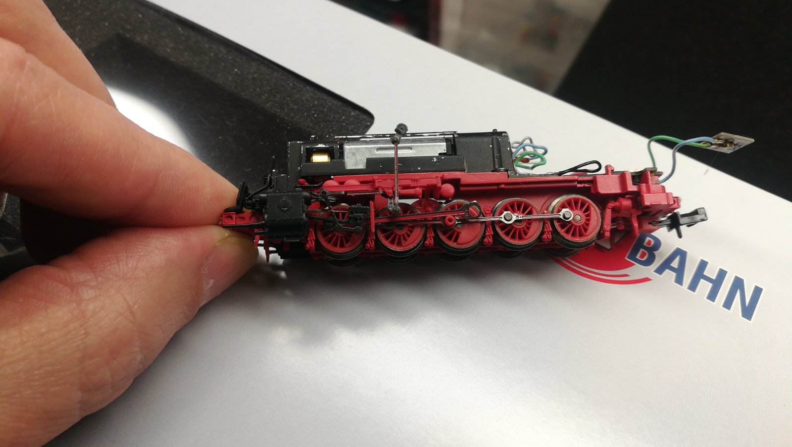

ЮрСанич, підкажіть що за модель паровоза у вас?
Повідомлень: 3368
Has thanked: 2139 times
Been thanked: 4222 times
Re: H0e своими руками.
Паровоз по мотивам Коломенського Тип 133.
Для ходової на нашому сайті був придбаний Roco 33201.
Далі робив сам.
І таким виконанням незадоволений. Маю намір переробити.

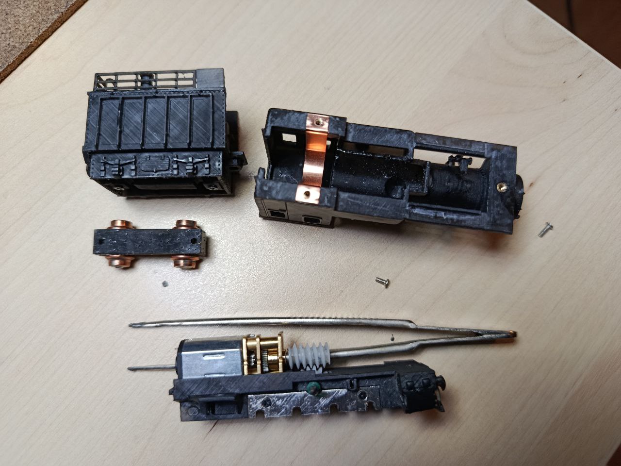

Паровоз тип159
Корпус розробив , надрукував і подарував Олексій - Aem.
Ходовку подарував Бурбон.
Але ж мова про своїми руками... :oops:
Своїми руками youdmit зробив тільки дуже попередню прикидку...

Можна додати що модель задумана як ходова, десь у такому вигляді. Просто Юрсанич прибрав раму, яка не потрібна з готовою ходовою. Я застряг поки на проблемі виготовлення коліс 7,5 мм діаметром

Трохи попрацював руками.
Результат, знову ж таки, тільки попередній.
