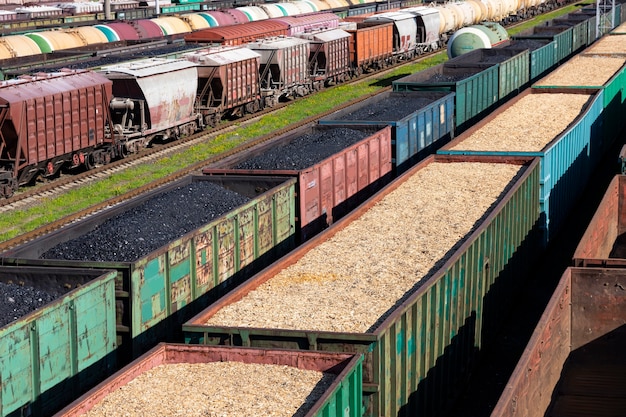

Вирішив завантажити напіввагони дерев'яною трІскою, але що саме використати для імітації вантажу, ніяк не прийде на думку. Може хтось вже робив таке? Порадьте будь ласка.
Приклади на фото.

Колись використовував дрібну стружку писля піляння електролобзиком ДСП. :roll: Зрозуміло без подальшого фарбування,натуральний колір деревини.На основу з пенополістіролу в вигляді купки,пва,та посипав.

Вітаю. Тріску не використовував, але вугілля з тріснутого водяного фільтру використував, самому й товаришу, якому робив, сподобалося. Для імітації граніту, як для баласту на рейках, так й для вантажу згодится кулінарний мак. Пакетик недорогий, його там достатньо.

Під'їжджайте. Насиплю тирси, якої завгодно. Вугілля теж є.

можна спробувати порозбивати сірники або зубочистки гострим кінцем молотка. Можливо вам сподобається колота деревина, що виходять

Зробив вантаж лісу. Дерев'яні шашличні палички, акрилові фарби, трохи почухав макетним ножем.
