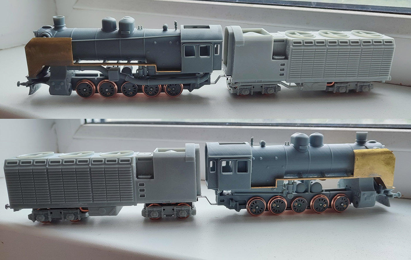

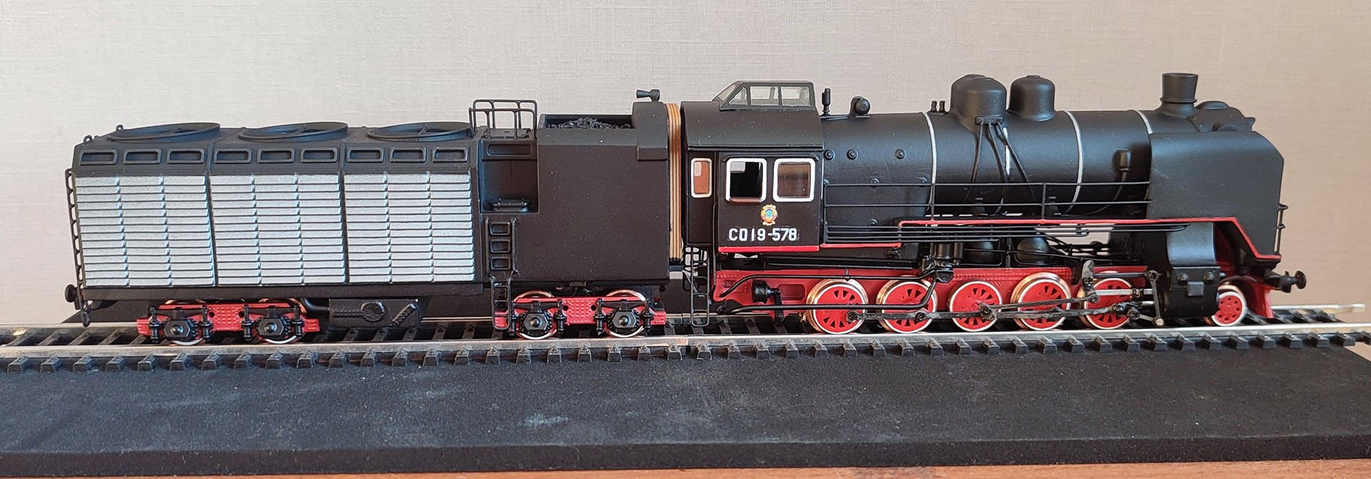

Начал делать СО19 конденсационный, в этот раз начав с тендера. Так как компоновать пришлось с карданами, то попробовал конструкцию кардана как делала на Ин и вернулся к пружинной. Двигатель тут работает вчетверо быстрее, чем там готовый мотор-редуктор и кардан из трубочки слишком вибрирует. Зато благодаря чуть большей длине, пружины меньше выгибает и меньше нагрузка. Надеюсь только кто не треснет через час работы. Шум чуть больший конечно, чем в конструкциях где двигатель напрямую вращает шестерни, но вроде приемлемый, понятнее будет в самом конце

Тендер я все таки переделал под 2 двигателя в тележках, минимально модифицировав уже изготовленные. Они правда вдвое более высокооборотные и придется что то делать с этим, что б товарный паровоз не носился как пассажирский, но зато значительно меньше шума. Впервые попробовал использовать в паровозе китайские бронзовые втулки на оси, пока вроде без особых нареканий, правда придется что то сделать, что б прижимная пластина снизу одинаково плотно прилегала ко всем втулкам, без зазоров

А у него реально такие маленькие ведущие колеса были? Как-то непропорционально выглядит....

между колесами с ребордами чуть больше 1 мм расстояние, потому сильно больше они б не могли быть (сейчас 15,5 мм, а прям копийные 16,4, но могли б соприкасаться). Но вообще СО высокий и с довольно массиным котлом, а колеса как у Эховки, которая значительно менее массивная. Так что ответ да, колеса правда несколько комичные. На фотке-сравнении видно что СО как раздутый Э выглядит на тех же колесах)

Закончил СО19. По ссылке видео как ездит https://drive.google.com/file/d/1Kj3y03 ... sp=sharing. По внешнему виду доволен паровозом, а вот двум маленьким двигателям явно не хватает крутящего момента для нормальной работы. И где то допустил ошибку и шестерни шумят больше чем следовало, но в общем терпимо

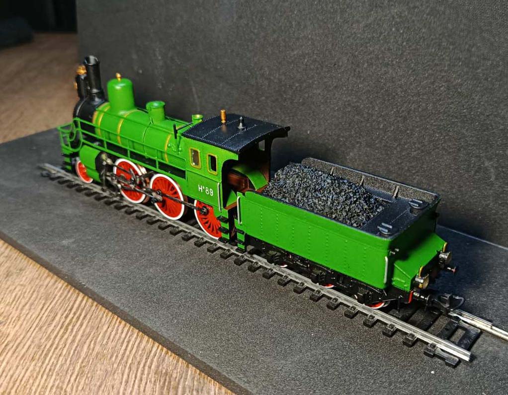

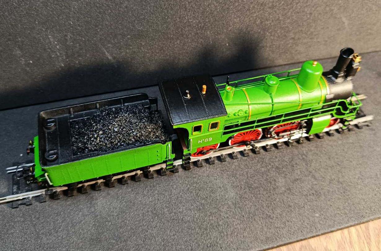

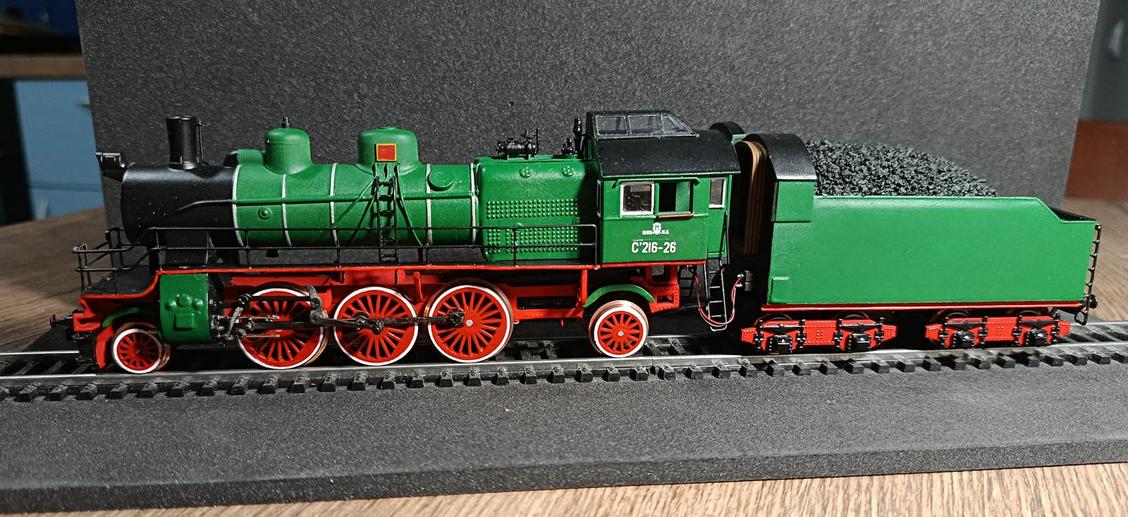

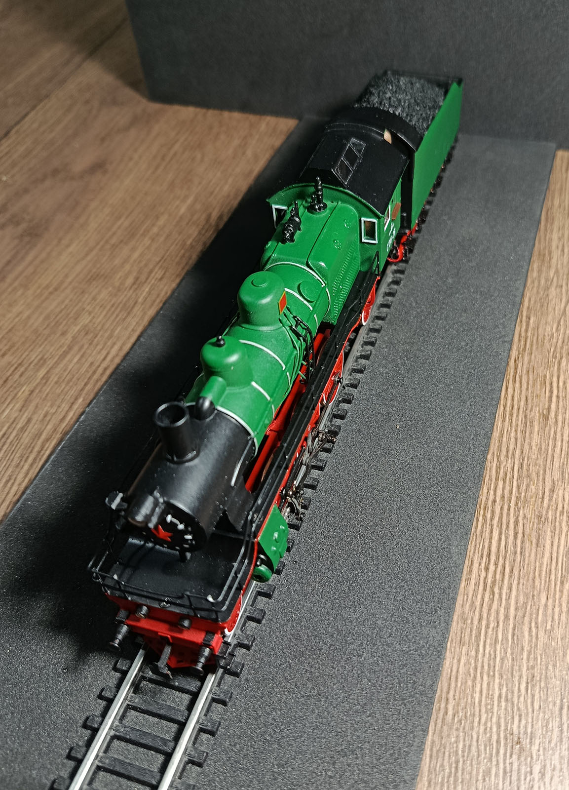

Одной из первых моделей что я делал был Су. С наработкой некоторого опыта стало понятно, что его сделать можно было гораздо лучше, чем я и занялся. В частности исправлен масштаб, прозрачные колеса, тендер без поворотных тележек с 1м нормальным пятиполюсным двигателем и адекватной скоростью (конструктивно почти такой же как далал на Эм и Фите), и сцепка с тендером крепится к поводку поддерживающей колпары, что должно улучшить прохождение кривых. Не обошлось без мелкой ошибки и высота над рельсами выше на 2мм, что впрочем не так заметно. В этот раз запланировано освещение и дополнительный токосьем в паровозе

Доделал Су. По ссылке пара видео как ездит https://drive.google.com/file/d/1sJ3LpL ... sp=sharing https://drive.google.com/file/d/1rV-O81 ... sp=sharing

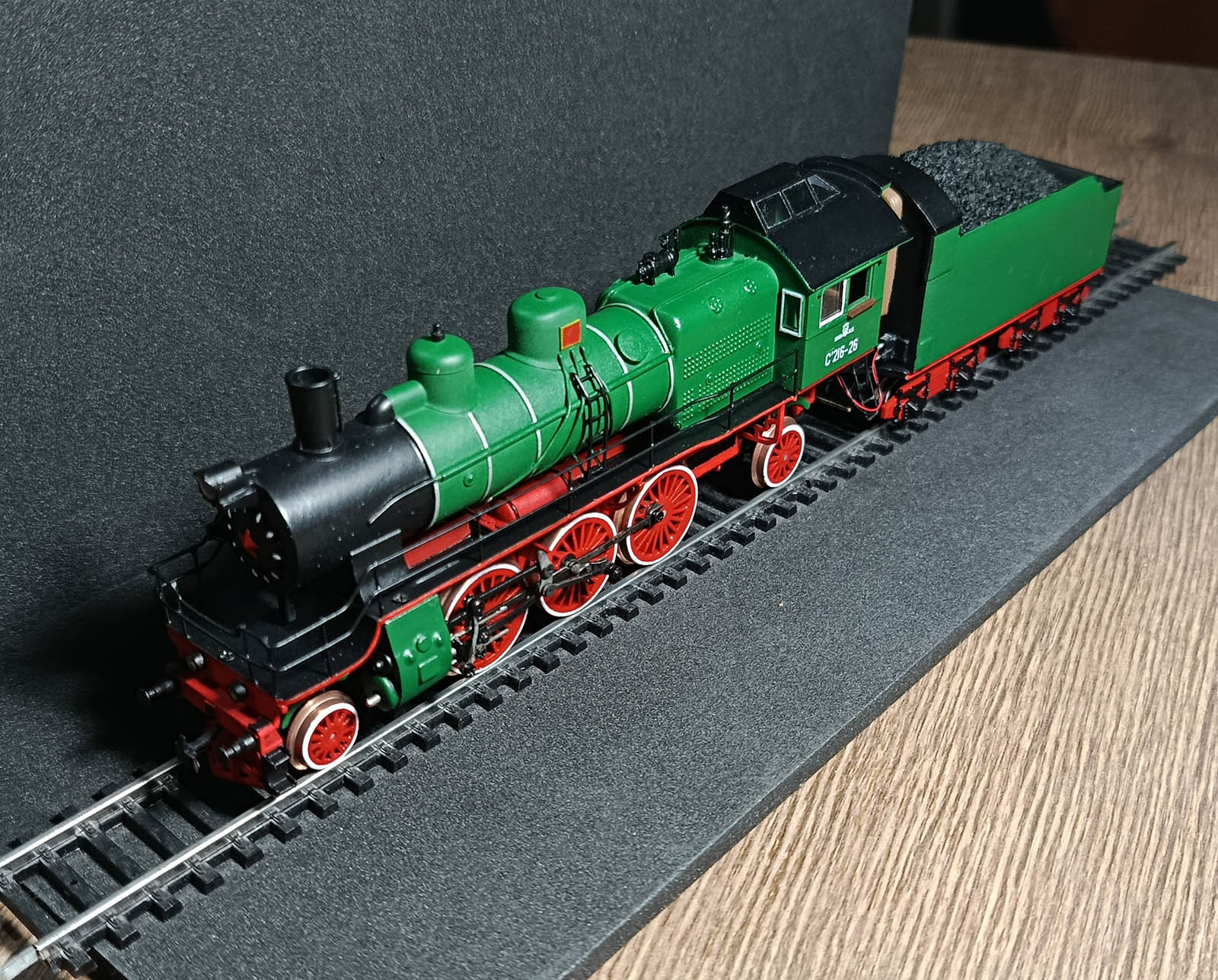

По СО19 обновление - переделал ходовую под больший понижающий момент, теперь двигателям вполне хватает мощности и потребляемый ток упал вдвое. Корпус пришлось сделать новый, который просто чуть по другому покрасил - на фото мало заметно, но там шахты с вентиляторами не черные, а темно-стальные

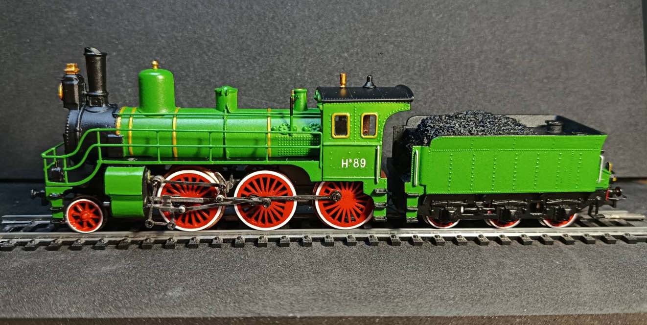

Пополнил свою небольшую коллекцию пассажирских локомотивов паровозом серии Нв. По ссылке на гугл диске как ездит. Токосьем с тендера и 2 коллпар паровоза. Свет в сторону движения

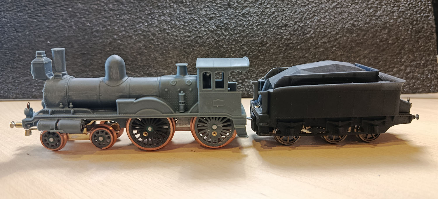

в процессе паровоз тандем-компаунд серии Пб, построенный в количестве 6 штук в Одесских железнодорожных мастерских (он же серия 100 согласно альбому паровозов ЮЗЖД). Бегунковая тележка подпружинена, конструкционно такая же, как была на модели ИС. Двигатель меньше и оборотистее, чем был на Нв, потому добавлена понижающая шестерня

закончил паровоз серии 100. К сожалению, вперед он ездит заметно шумнее, чем назад, возможно оси колес прижимаются к шестерням плотнее чем надо или наоборот слабее. https://drive.google.com/file/d/15uBtZO ... sp=sharing. На тендер чертежей не нашел, пришлось ориентироваться на доступные некоторые размеры и фотографию. По своему разумению чуть сократил сзади нарощенный борт, иначе я не пойму где там тогда заливные горловины помещаются. В остальном вроде похож

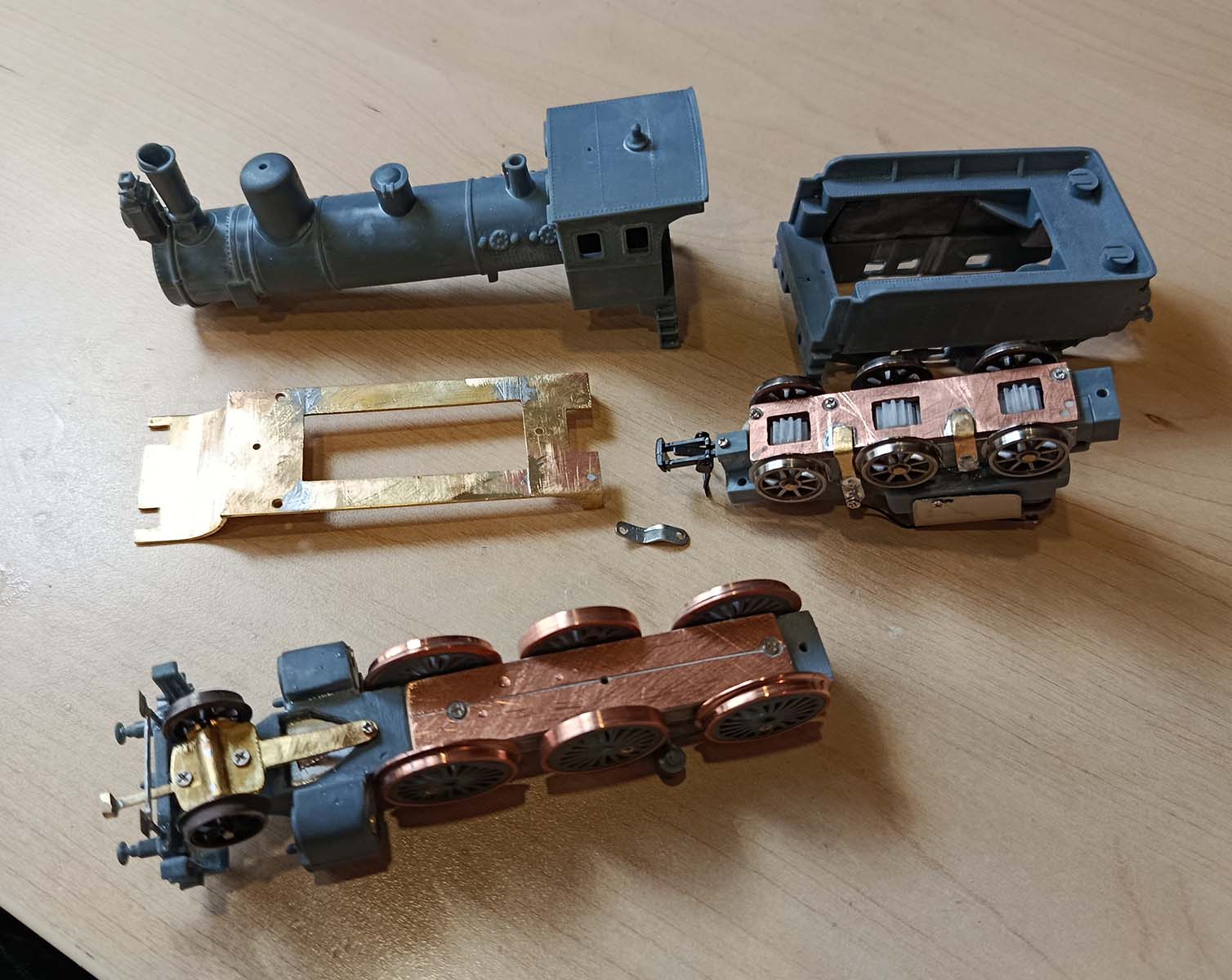

пока отложил в сторону дореволюционные паровозы и занялся тем, который давно хотел получить - 2-3-2В. Дело идет довольно медленно изза очень скудной информации о прототипе (фото мало и они имеют отличия в некоторых деталях, а дата неизвестна) и сложности самого корпуса с листами обшивки. Что б модель могла ездить по первому радиусу немного изменил юбку возле цилиндра, позволяющую тележке поворачивать на достаточный угол. Делать вырез в юбке не захотелось под тележку, так как это сильно портит внешний вид сбоку.
Новая АБС подобная смола позволила отказаться от пластиковой втулки в колесные центры, что сильно упростит их обточку, так как непривычно большие. И внешний обод пробую садить на эпоксидный клей, он более подходящий и долговечный по идее

2-3-2В обрел форму. Некоторые конструктивные решения перешли от ИСа, в частности задняя тележка. Поводок так же будет проходить через шкворню тележки, как хорошо себя зарекомендовавший и крепится к раме на уровне обода задней колпары. Рама на фото стоит на кривой радиуса 360. Привод в тендере будет конструктивно почти такой же, как был в ИСе, только передаточное число редуктора чуть повыше
