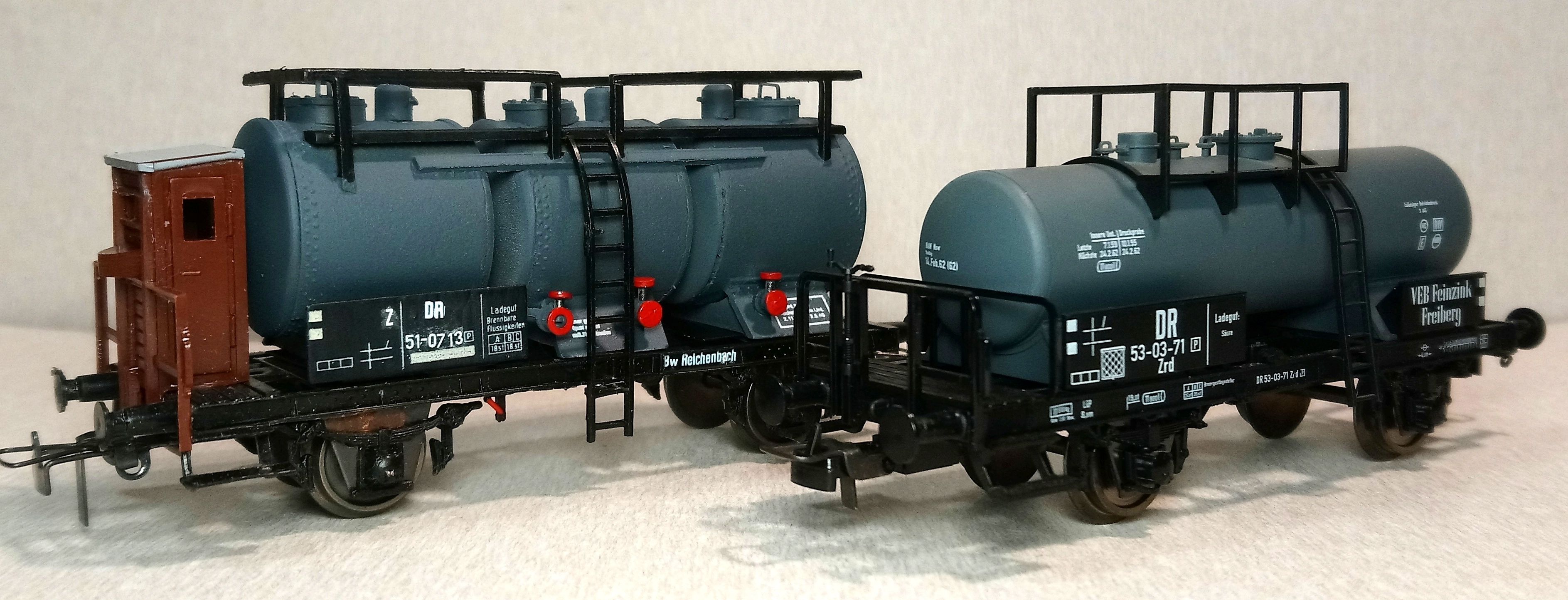

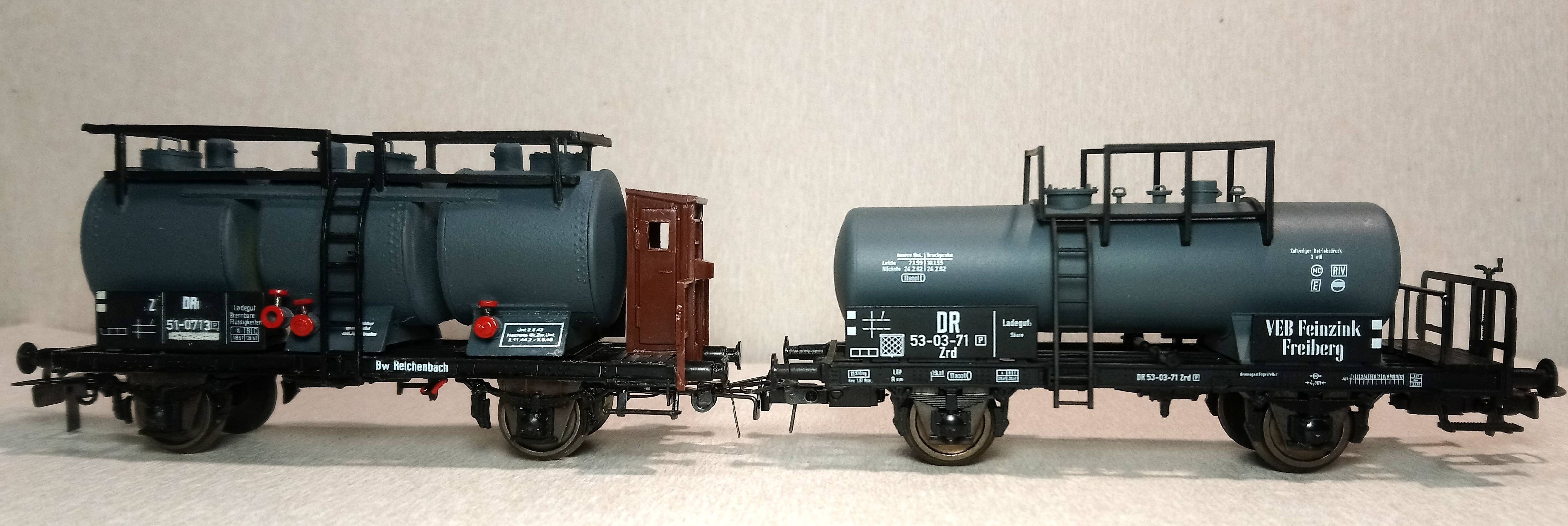

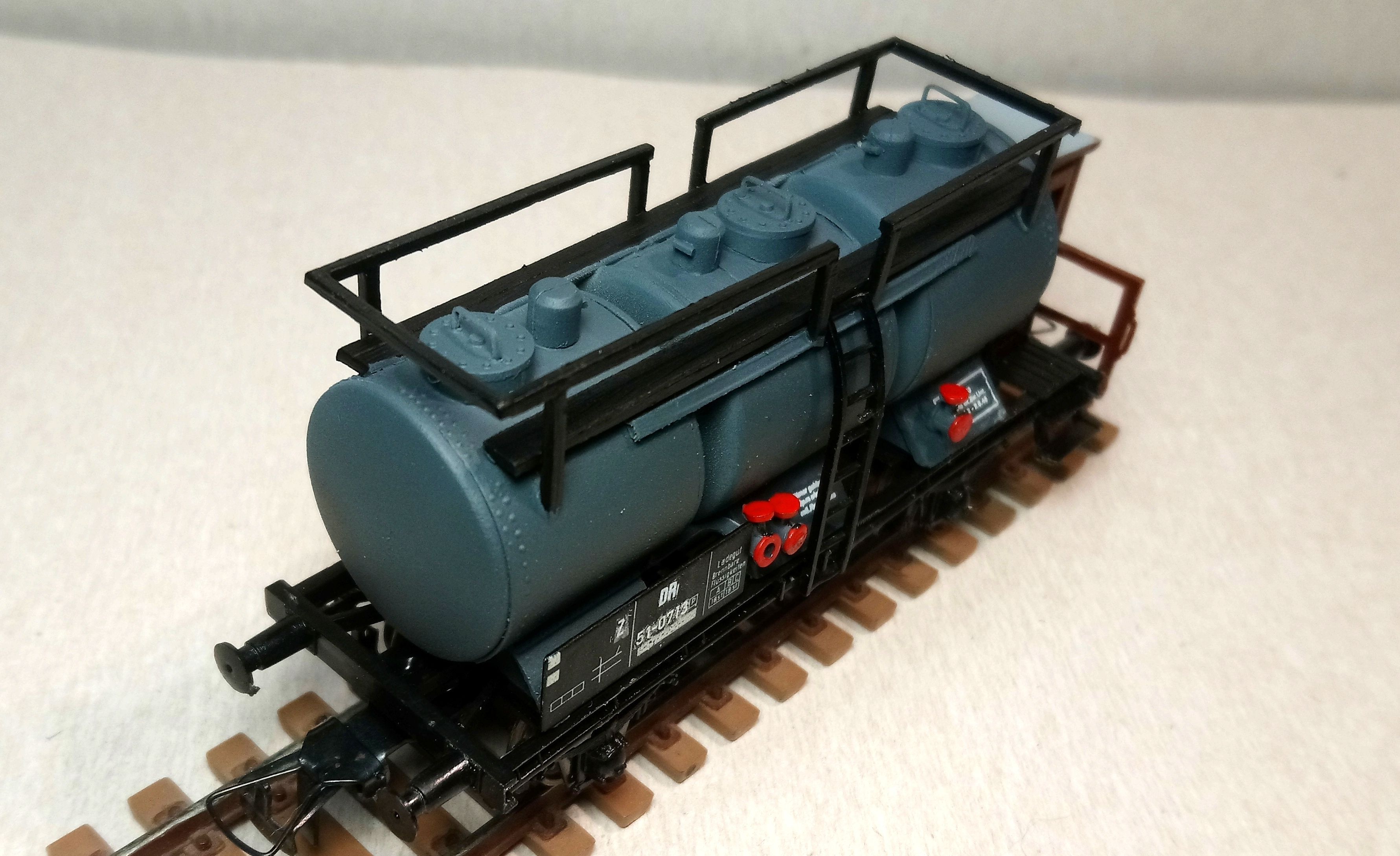

Закончил трехбочковую кислотку.Местами по мотивам прототипа,но думаю похоже. :roll:

С подругой по кислым перевозкам от Фляйша.

Не знаю, кому как, но мне очень понравилось. Прототип интересный. И в цвет котла с "подругой" попал хорошо.

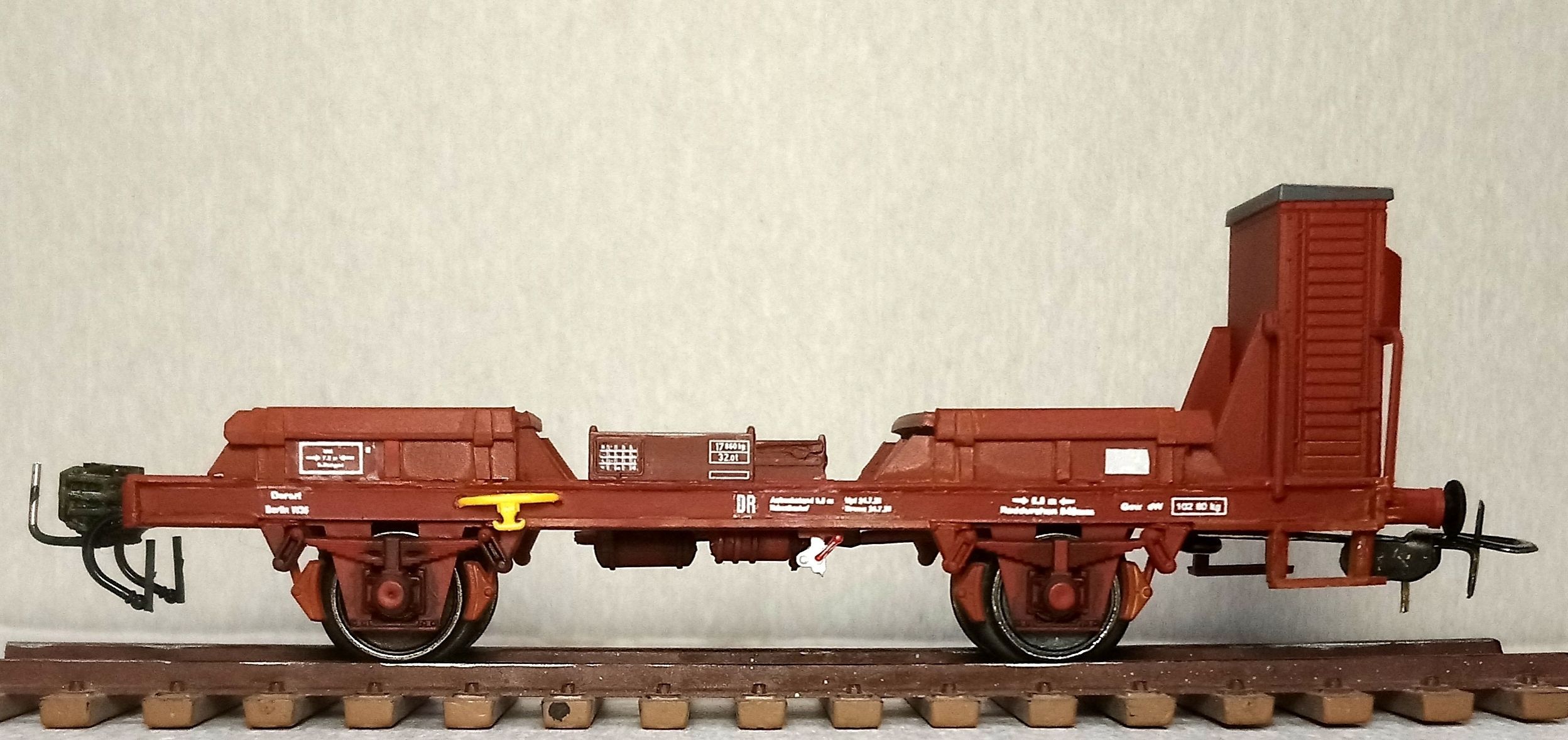

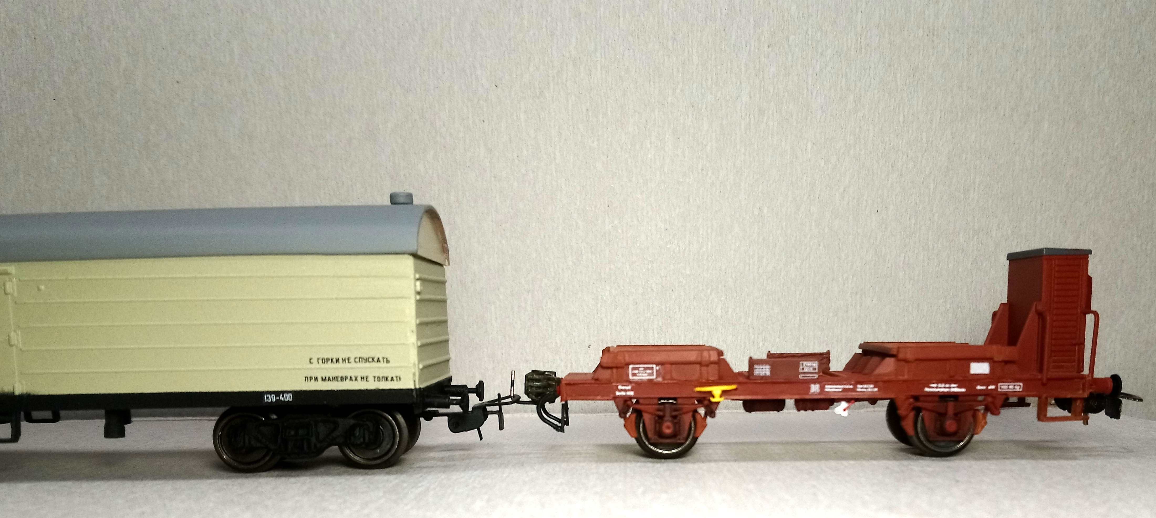

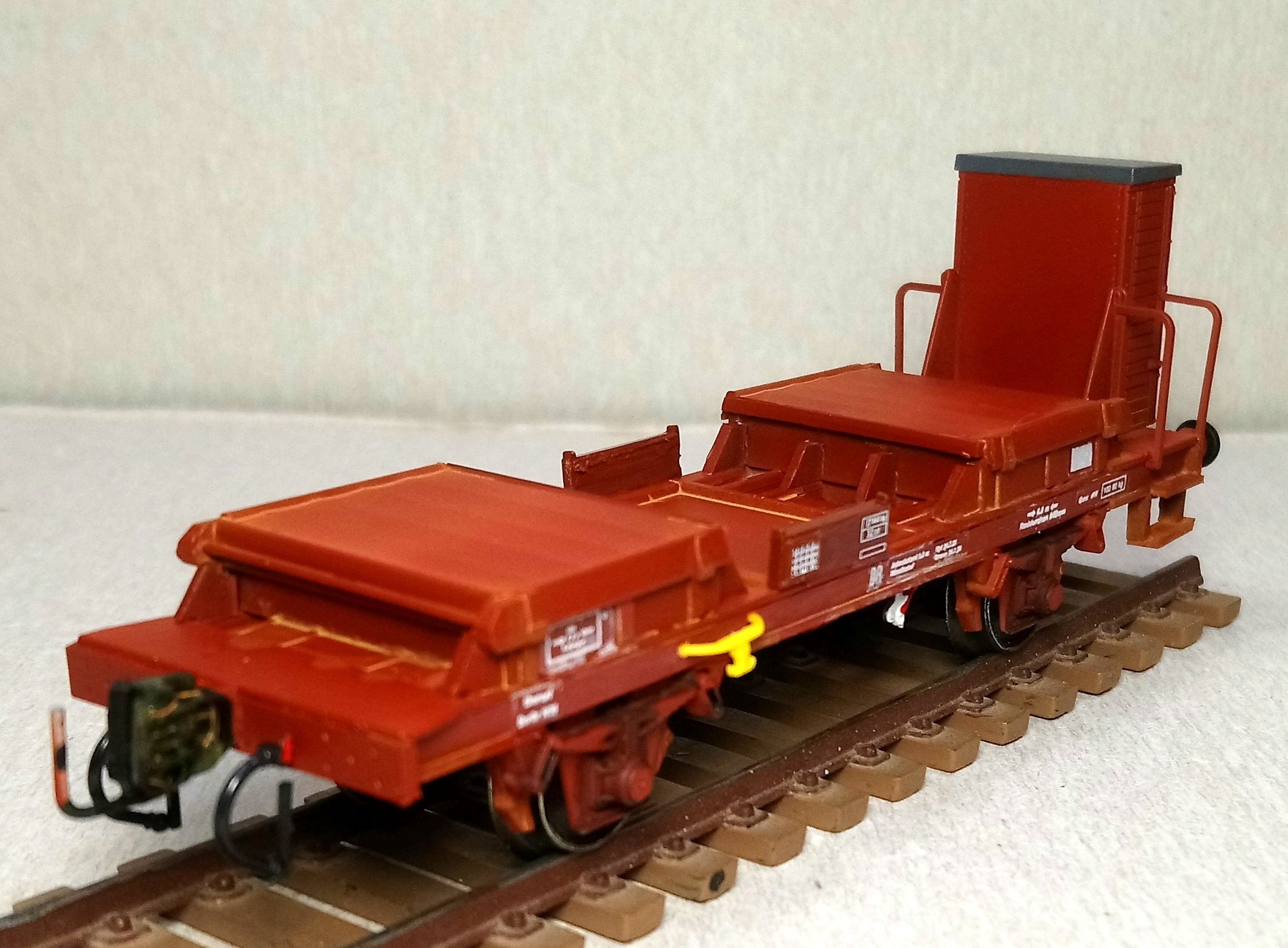

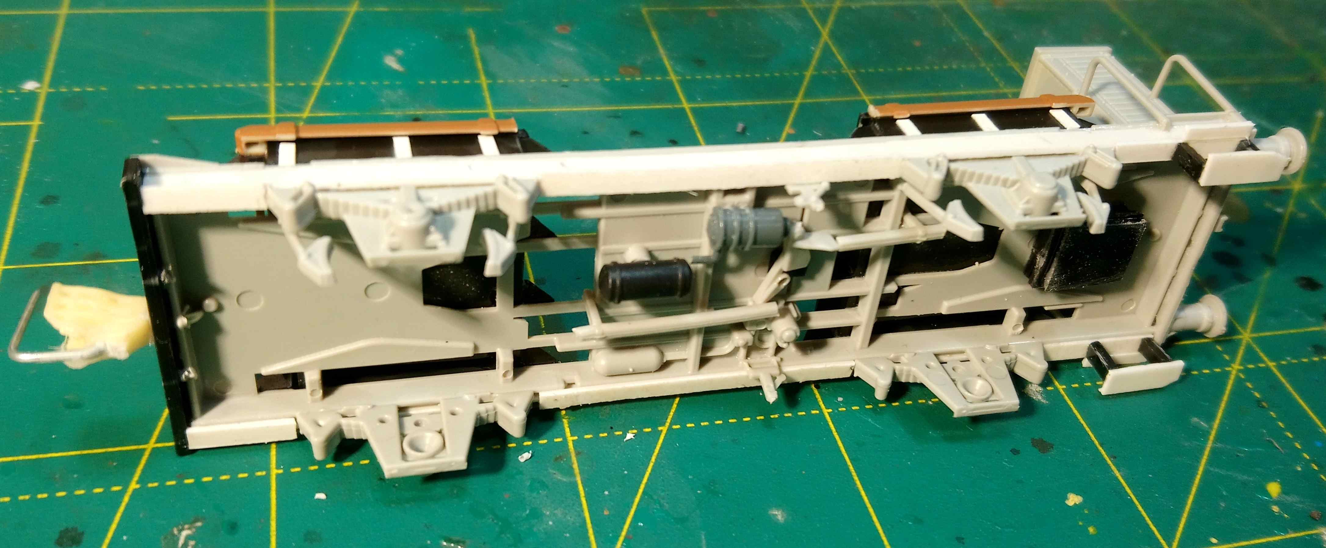

Невеличке рукоблудне пиляння "вагiни зчеплення" для перевезення вагонiв РЗ
по евро краiнах.Злiпив по мотивах ,з решткiв вагонiв та склейок. :roll: Прототип:
Пара фот процесу:
Фiнальний продукт.Буде тепер чим законно катати "ашхабади" :)
Всiм дяка.

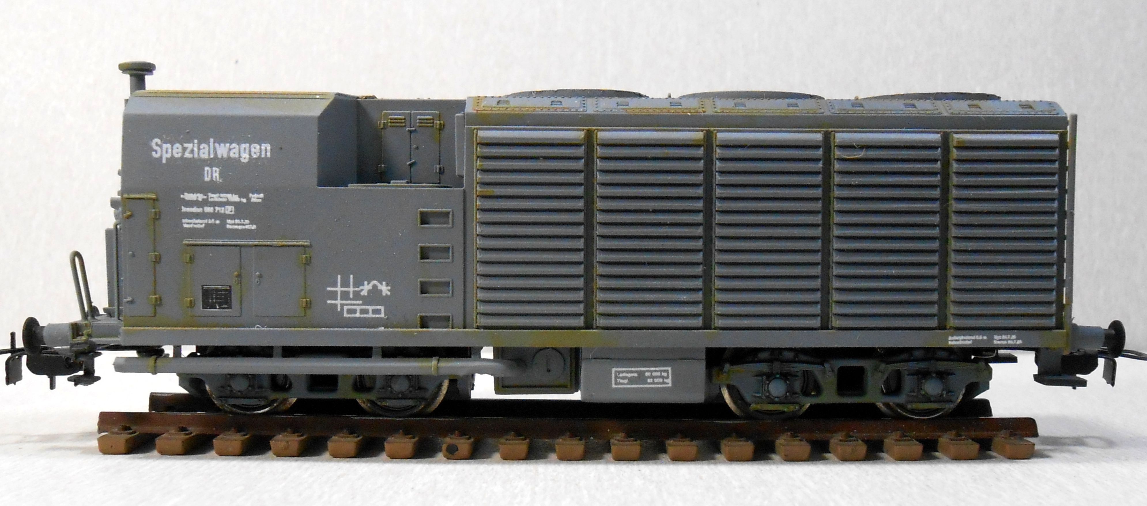

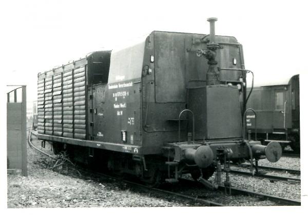

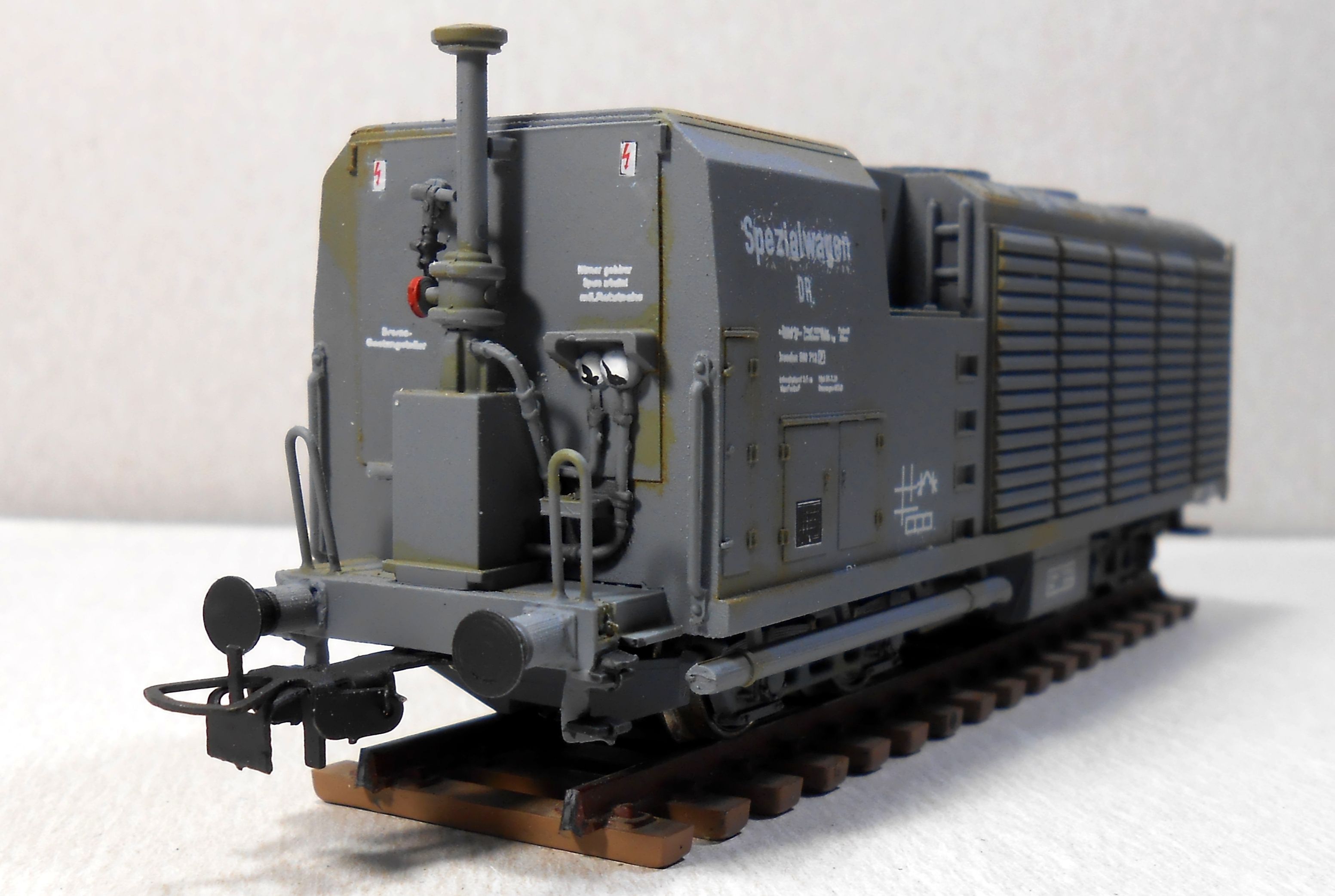

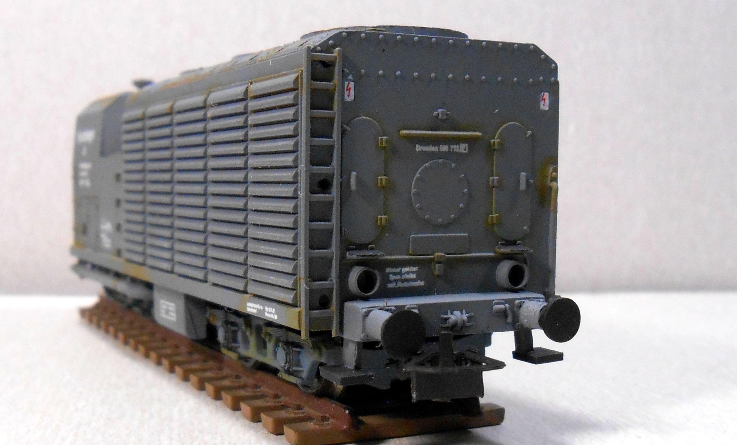

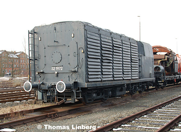

Струсну мох зi староi теми. ;)
Санич благословив корпусом конденстендера.Це став добрий привiд щоб запиляти.
На цей раз прототипом став спец вагон лабораторiя для випробувань парових котлiв.
Их було вдосталь пiсля переведення конденслокiв на звичайнi тендера.
До корпуса додав уламки вiзкiв та колiщатка.Самi вiзкi та все iнше пластик
4-0,2мм.Фарба нiтро,легке зiстарювання,та декалювання.Результат вийшов такий.

Повідомлень: 4017
Has thanked: 1121 times
Been thanked: 1272 times
Re: Рукоблудство Stinky
Цікава ідея і гарна реалізація. Фото прототипу бачив раніше, але у моделі бачу вперше.
Повідомлень: 3368
Has thanked: 2139 times
Been thanked: 4224 times
02 червня 2025, 13:49
А я взагалі не знав, що таке десь існує.
Модель сподобалась - на бронепоїзд дуже схоже... :roll:

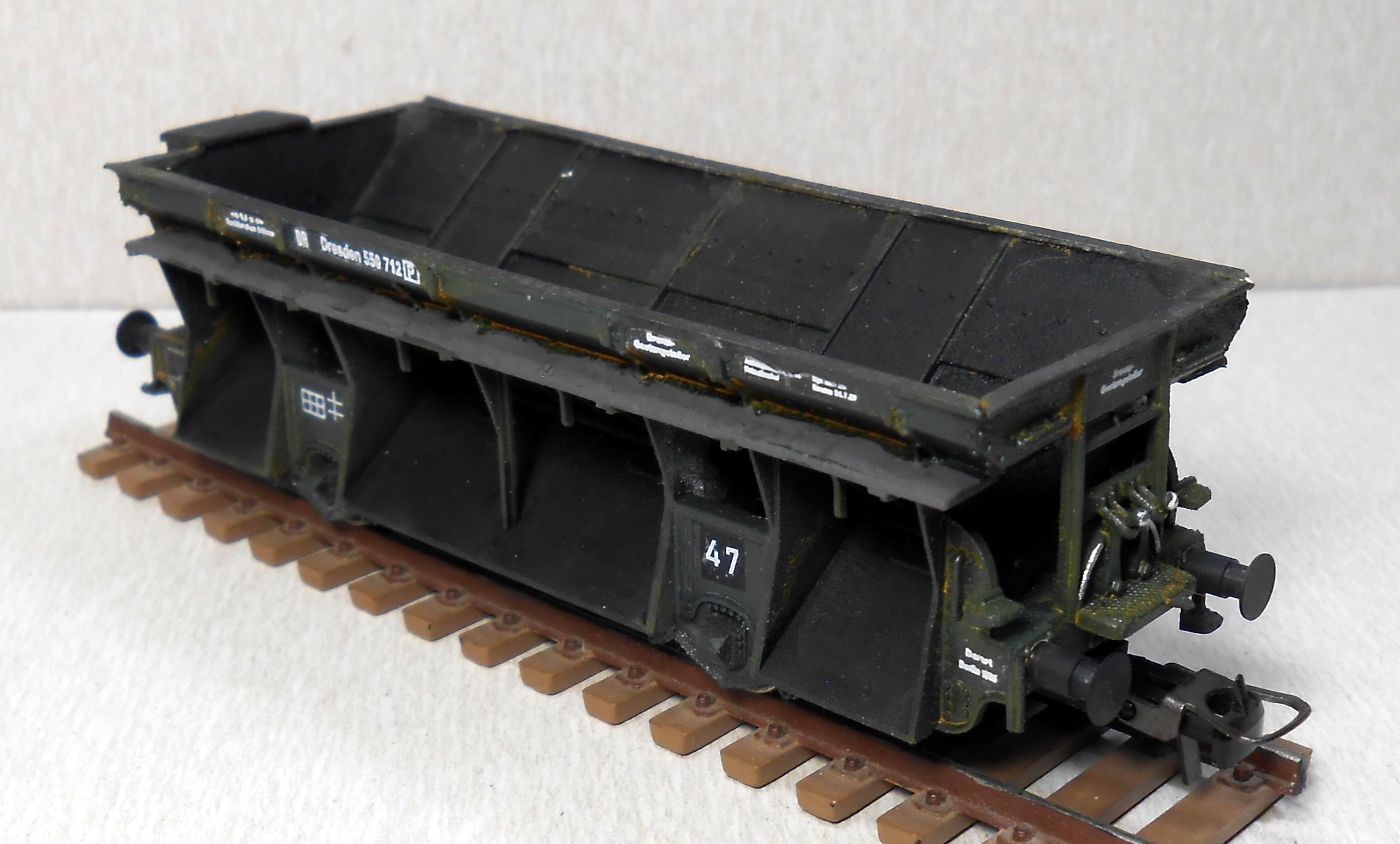

Черговий висiр 3Д друкарнi.Чисто для комплектацii потягу.Насправдi вiн зелений,
але на фото чогось вийшов iншого кольору. :? Також на фото з попердником. ;)

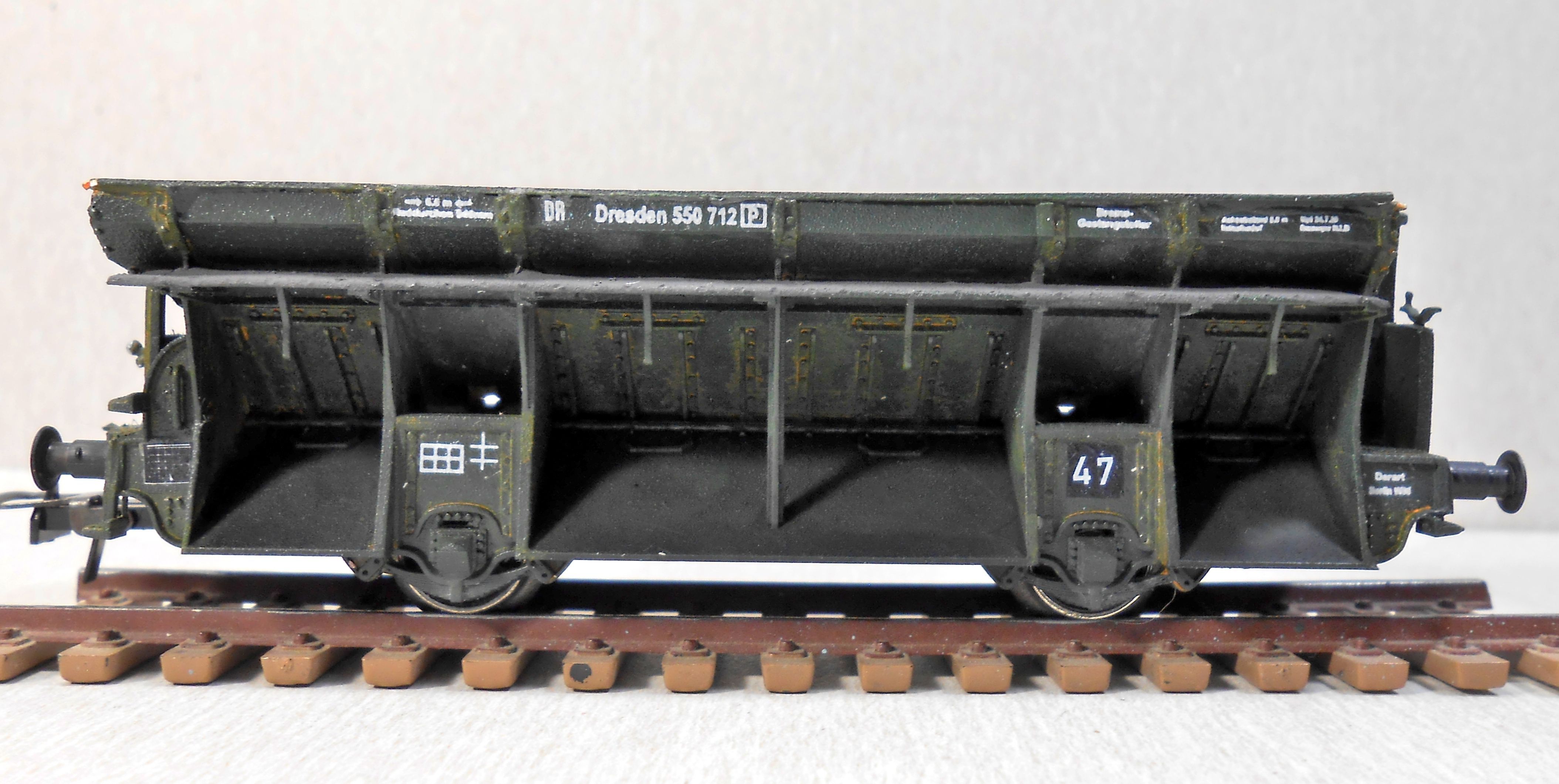

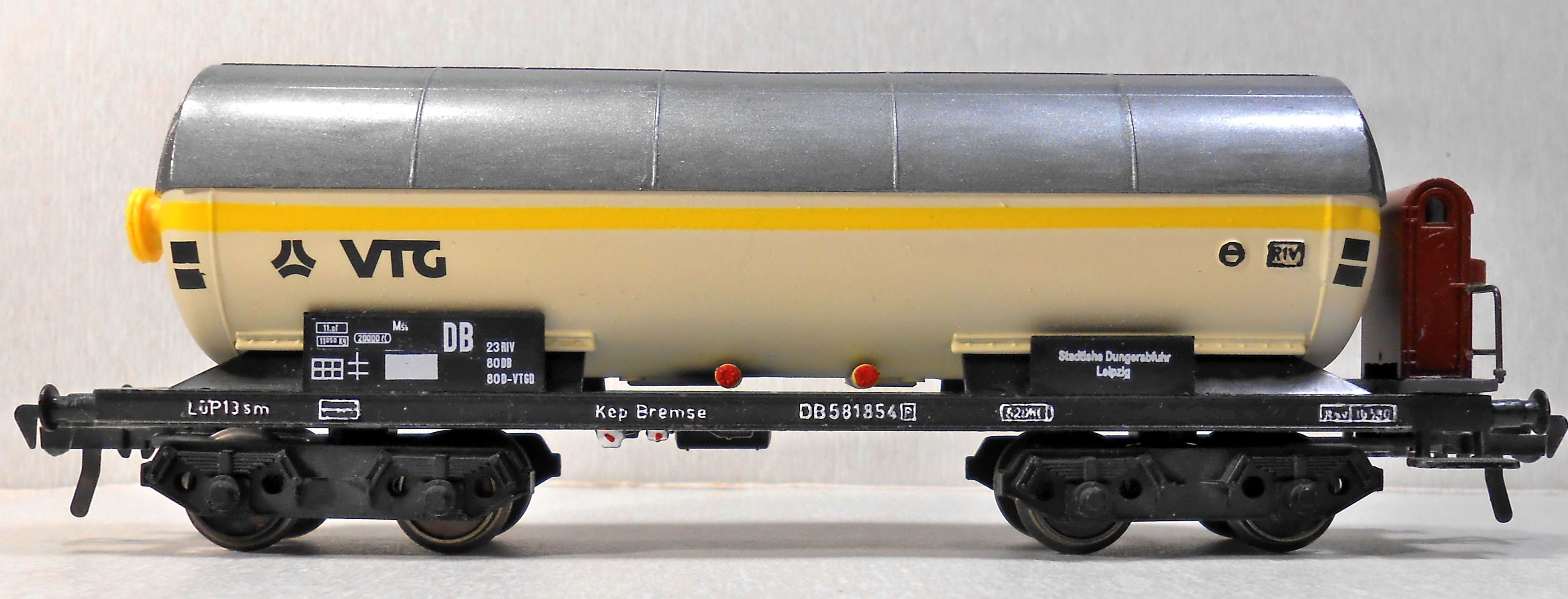

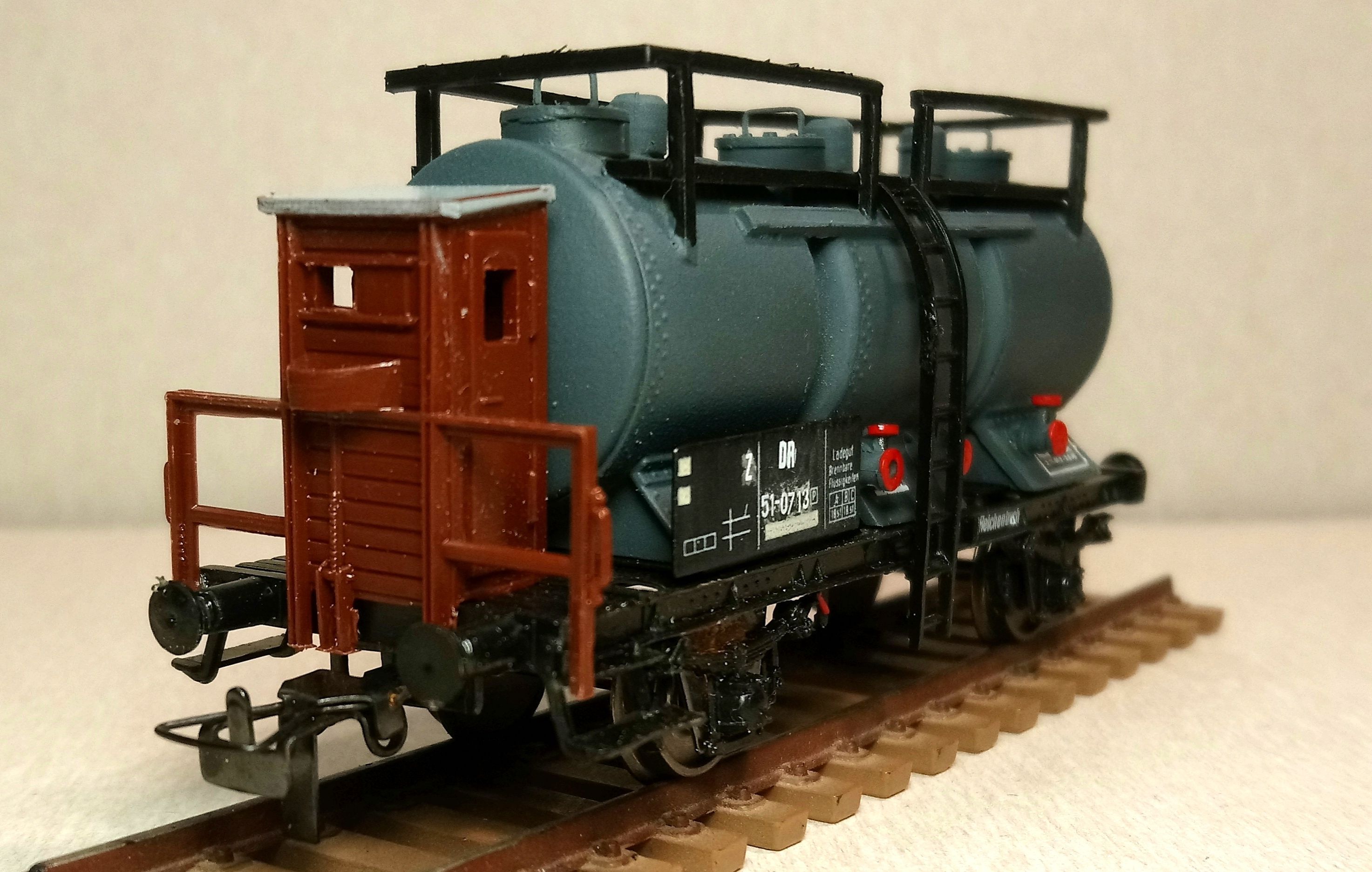

Ще перефарбував та оздобив дуже вбитий газваген вiд старого Фляйшу.

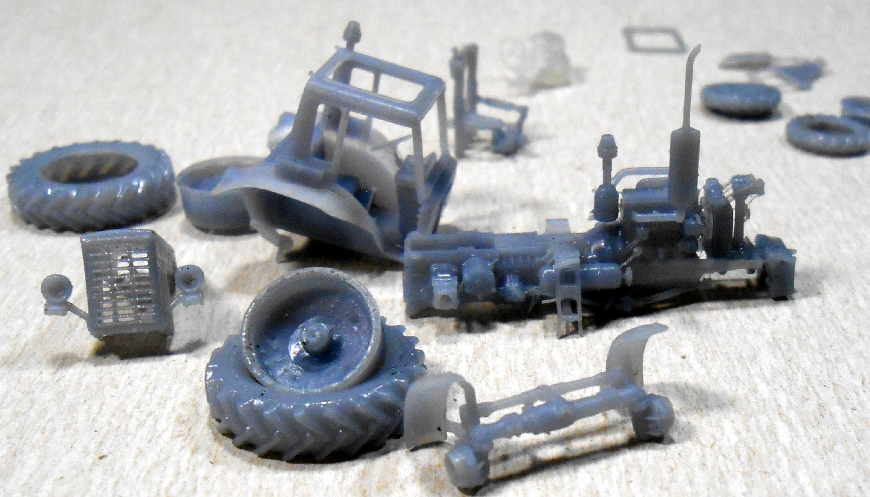

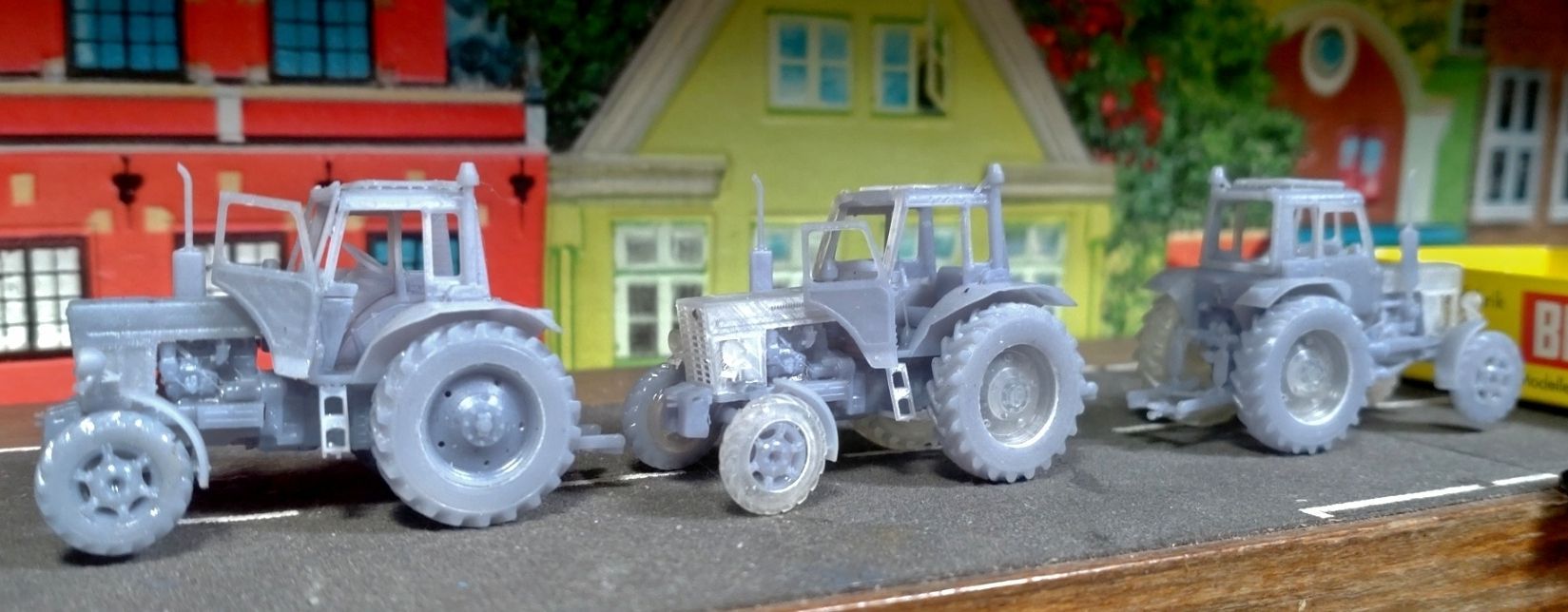

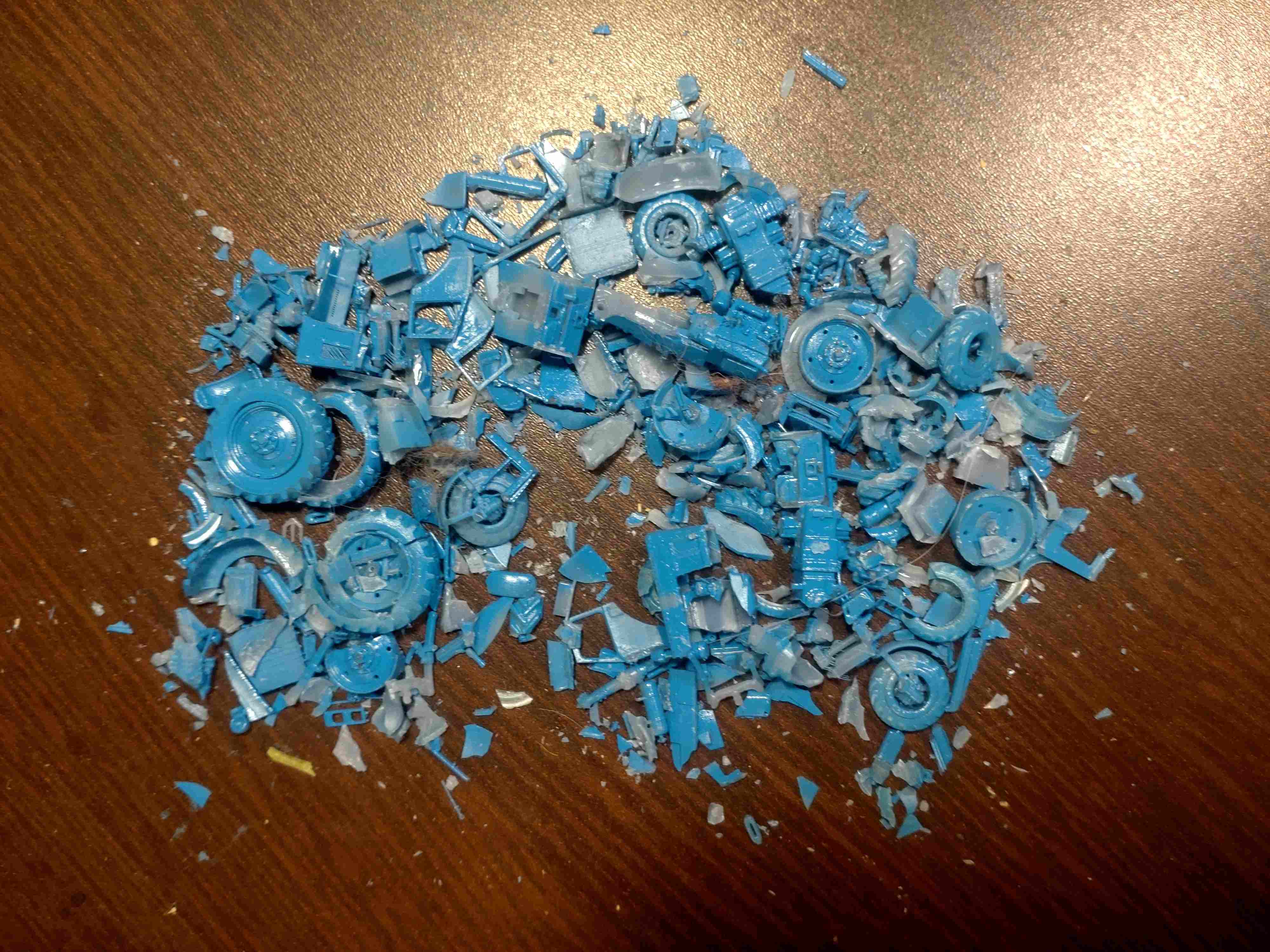

Трошки драматургii.
Попали на тестове складання трахтори МТЗ-80. Продукт 3 Д друкiвнi.
На перший погляд все виглядало душевно,чудова деталiзация та проработка.Навiть
був чувава з кермом в образi Степанича.Прозорi решiтки та повний мотор,тощо...
Зiбрав з мiнiмальним пiдгоном. :roll:
Пофарбував,поставив на пидвиконня сушитися.Порив витру здув коробку з моделями...
Нажаль той скло подiбний крихкий полiмер видновленню не пiдлягае.Утiлiзував...
Ото тiкi Степаничи й осталися на спогад.. :(
Кiнець фiльму.

Но познавательно и весьма показательно... 8-)

зараз набувають поширення АБС-подібні смоли, які є більш гнучкими. Хоча я все одно здивованній що від падіння усі 3 трактори не підлягали відновленню, по моїм спостереженням моделі все ж менш крихкі ніж скло

Цей витвир мистецва мав дуже багато тонких,та надтонких елементiв . Впавши на тверду поверхню вони скололися на пiв сотнi дрiбних фрагментiв,якi навiть я не взмозi зiбрати.Також Полi шини,як у прототипа ,полопалися.Ото тiки крупнi частини,з пошкодженнями осталися.Однак я не побачив iх використання навiть у яркостi металобрухту.
Додам,шо при збиранниi я не зломав ничoго з тих китiв.Тобто при манiпулюваннi полiмер так,трохи грае i не ломаеця.Наприклад хвари но тонкому кронштейнi залишилися на всiх трахторах .

ОГО! Таке враження що їх машиною переїхали. Щось тут не те... :?

Печалька. :cry:
Працював з моделями з цього полімеру. Дуже крихкий то ламкий. Як скло. Навіть гірше. Скло навіть міцніше. Падіння з метра - і все на дрібні друзки. Мав сумний досвід.

Так може підкажете, що то за полімер? Щоб його не використовувати для друку моделей. Може він і гарний для друку моделей посуду?

Прошу вибачення за ненавмисне введення в оману. Працював - маю на увазі клеїв моделі з нього. Взнаю в виробника назву, напишу.

АБС лайт плюс - це на тракторах.
Невеличке уточнення - на досить пружну поверхню, лінолеум або килим, падіння до такого результату не приведе
