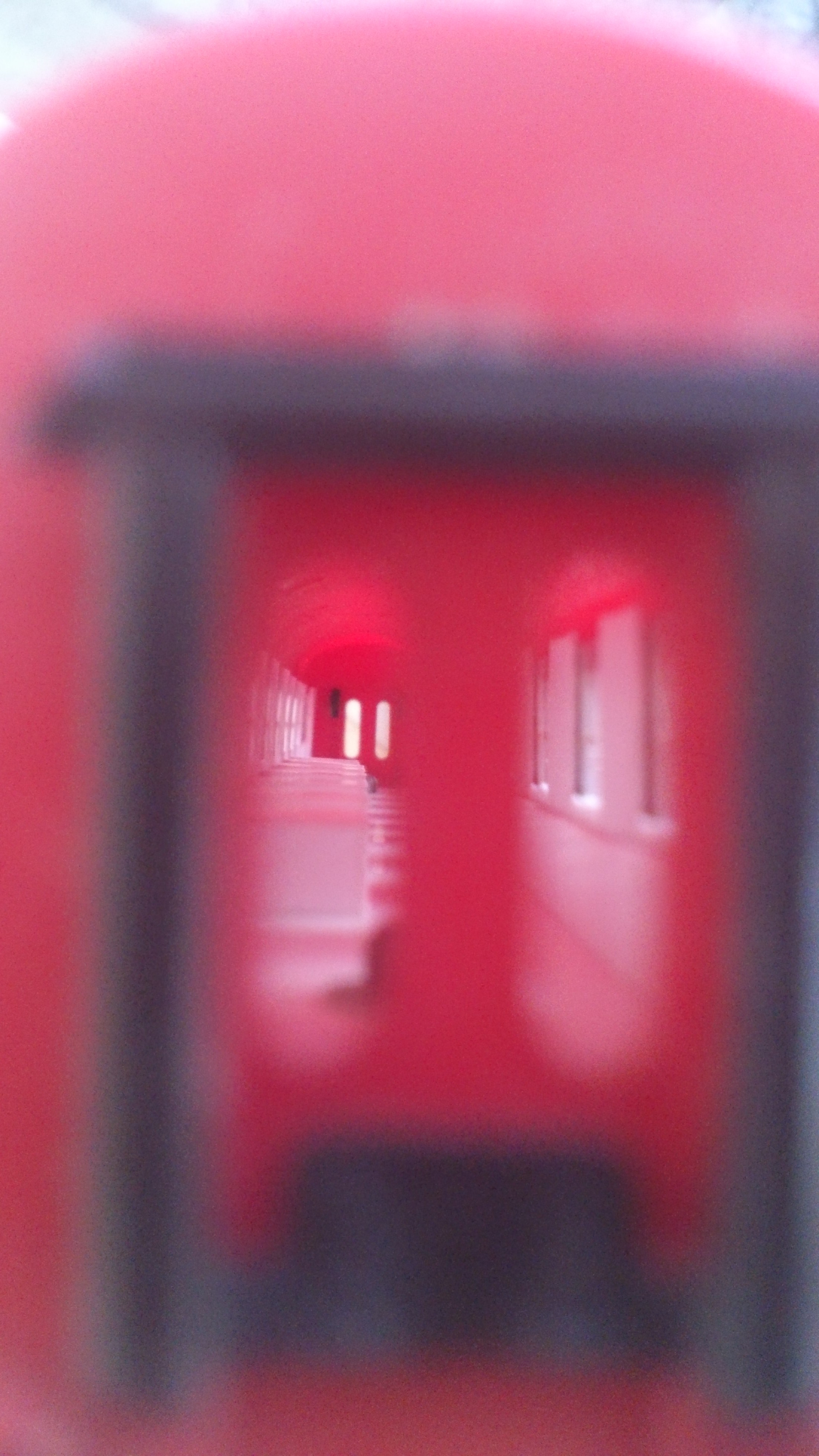

Привіт всім) Я давно нічого не викладав, зараз готуюсь до екзаменів. Але все ж в останні дні 2015 трохи робив інтер'єр до вагона-ресторану. За взірець взяв
На даний момент:
Є огріхи, досить помітні, але мені не вистачило терпцю їх виправляти.
Наприклад,
. Тут видно, що столи не ідеально в 1 площині, є перекос.
Я спочатку вікна виміряв і розрахував, відмітив на полістиролі. Вирізав стінку, приміряв, а вікна не сходяться.То вирізав їх на місці відразу.
Я, чесно кажучи, не знаю як фарбувати інтер'єр, то поки він буде білим. Зроблю ще шторки, сидіння, кухню, якщо знайду фото. Але й треба буде залишити місце для підсвітки.

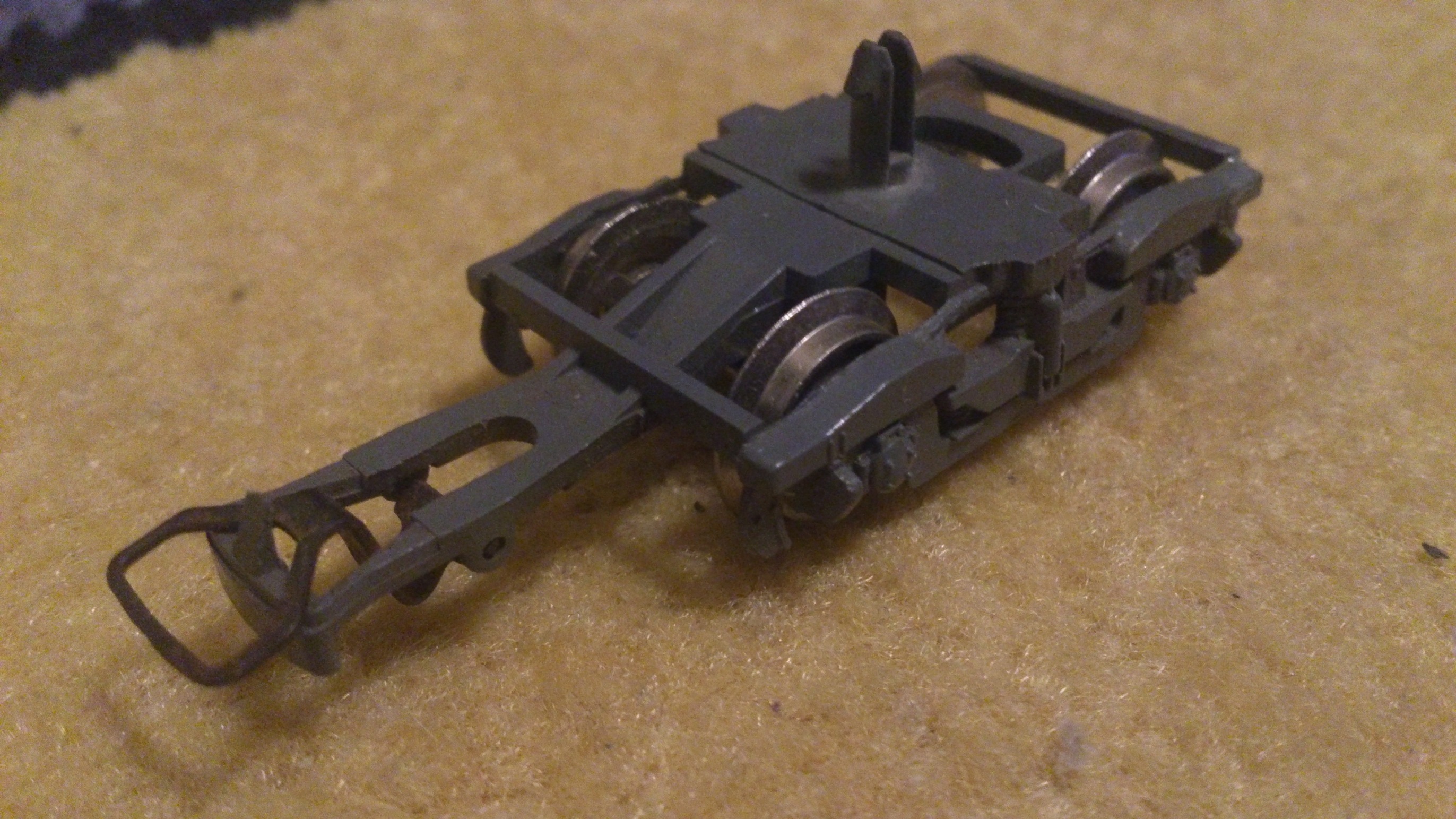

В тих вагонів такі візки
Можна буде там динамічні сцепки зробити?

Хорошее начало по салону вагона.Я бы порекомендовал его конечно покрасить.
Потому как при планируемом освещении белый салон "растает"сам в себе.
Верхнюю поверхность столов оставить белой конечно. 8-)
Динамику на сцепки я бы тоже не делал.ЮрСаныч на примере подобных тележек
показал что динамические механизмы порой даже не нужны.Настолько близко его
вагоны были в движении.При этом совершенно отсутствовали проблемы при
толкании,что немаловажно.

Віталій, вагон виходить досить добре.
Я наприклад так і не наважився зробити, хоча колись хотів попробувати зробити щось подібне.
Тут головне не поспішати.
Нарахунок сцепок підтримую камрадів, тут нічого переробляти не потрібно.

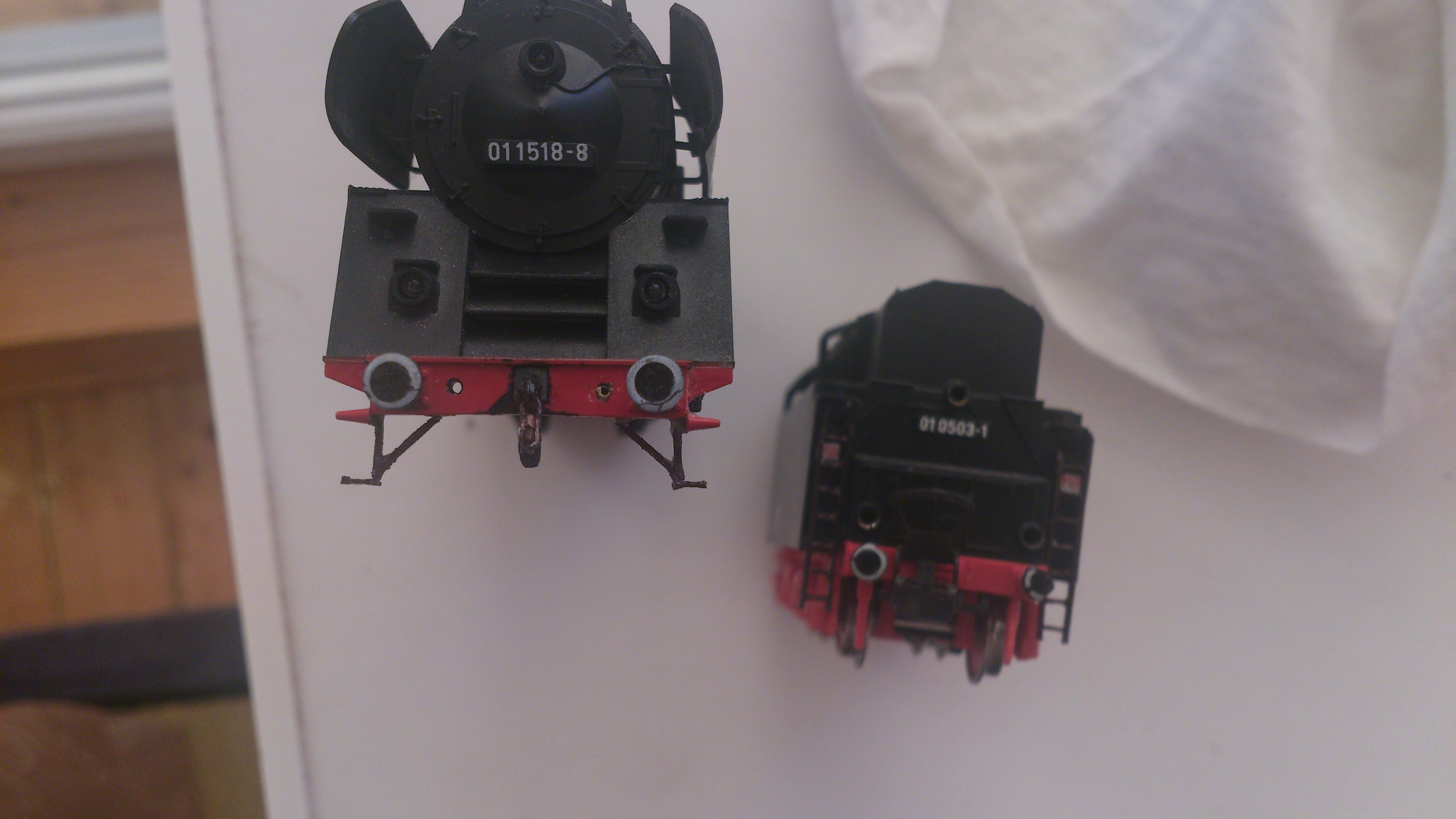

Сьогодні закінчив перед, але трохи незадоволений формою дужок, потім перероблю. З цікавістю вислухаю всі зауваження.
Я думав як фарбувати інтер'єр вагона і перед паровоза, мені підказали анілінові барвники. Хтось пробував ними?
Пилите, Шура, пилите. Они золотые.(с)"Золотой теленок"
Повідомлень: 6233
Has thanked: 1400 times
Been thanked: 3009 times
Re: Мої потуги з ремонту і покращення моделей
Ё маё,неужели нигде нельзя было найти пару накладных деталей на морду? :oops:
Шланг парового отопления вагонов явно будет рыть землю.Слишком большой.
Насчет анилиновых красителей ничего не скажу,даже не знаю что это такое...
Кисть и баночка модельной краски тут будет самое оно,на мой взгляд. :roll:
