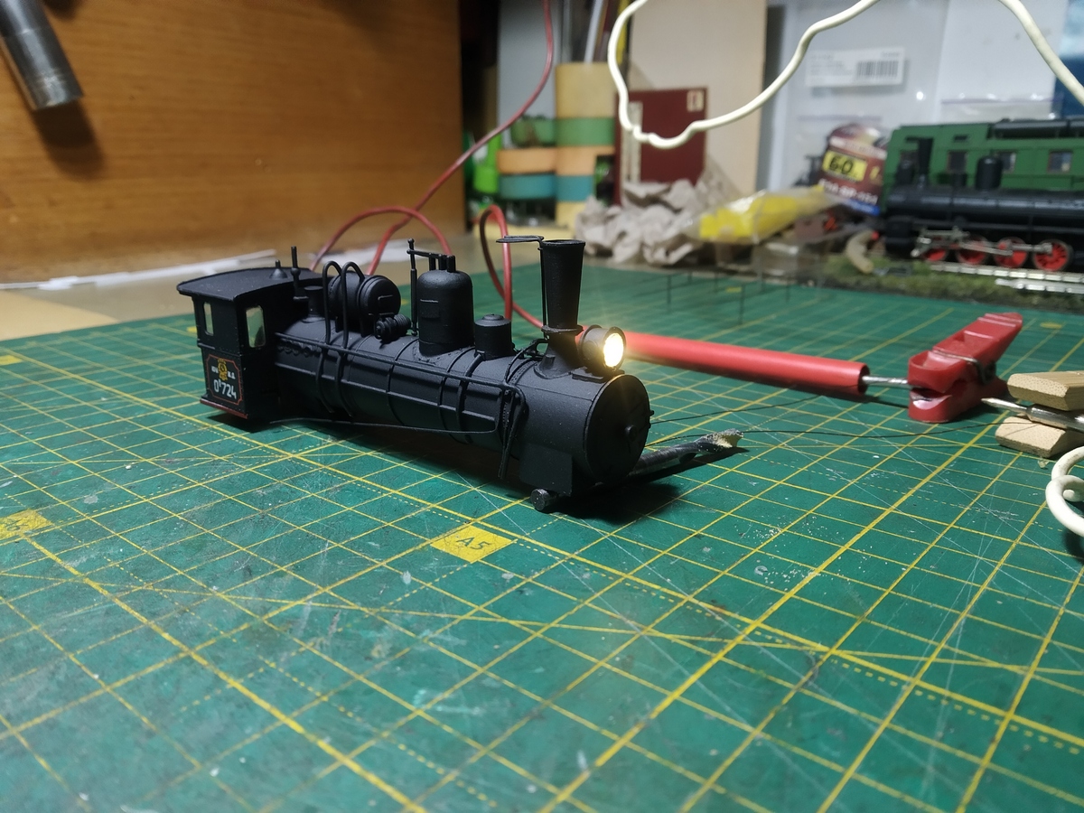

Помаленьку доповнюється всяка дрібнота.
Генератор.
Прожектор.
