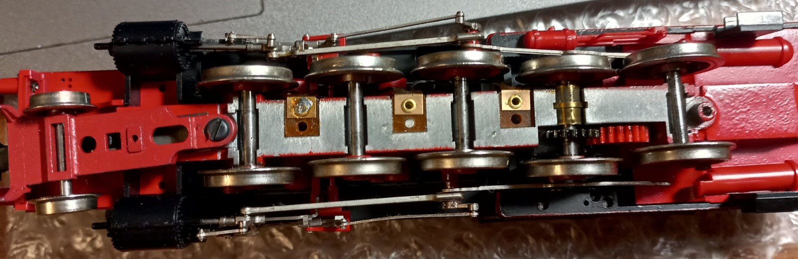

Ще одна очевидна відмінність від "Піко" - механіка. Вона на вигляд була значно простіша, у середині двигун Buhler, який обертає одну колісну пару через невеликий редуктор з пари шестерень. Ця колісна пара далі розподіляє зусилля через дишла на інші колеса. Гумових бандажів немає. На перший погляд все зроблено просто та міцно.
Відкрита для огляду ходова частина

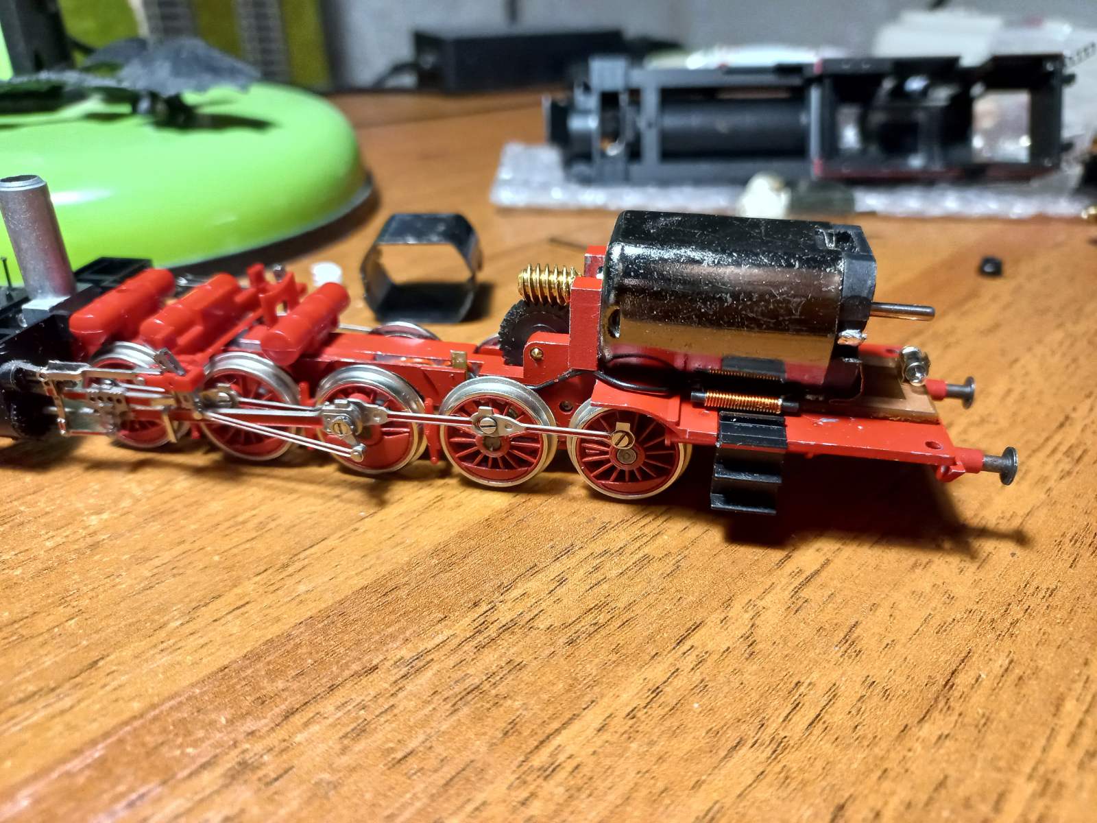

А поки встановив у паротяга мотор з американського тепловозу, який вдало залежався в шухляді. Зробив майже без вандалізму, при необхідності можна легко повернути рідний двигун.
...без маховика
...без маховика
...вже з маховиком
...вже з маховиком
Далі було цікавіше. Звернув увагу, що механіка редуктора не працює плавно. Тобто, крутиш пальцем шестерню і відчуваєш - трошки клинить. Воно і не дивно, бо ВСІ колеса з одного боку паровоза вільно обертаються на вісях. Ось вам посилання на відео, шкода що довбограйський "Ютуб" пхає його у Shorts, отже без превью, тицяйте сюди:
https://youtube.com/shorts/u9xcaZqAtYI?feature=share
Якщо хто не в курсі, така вільна поведінка коліс - це смерть паророзподільчого механізму паротяга. Його перекошує, система ловить клин. Зустрічались у мережі фото 95-х з порваними кулісами, про причину я вже здогадуюсь. Розібравши всю ходову до гвинтика, чекало ще одне чудове відкриття: ізоляція колпар виконана фарбою. Тобто, металеве колесо пофарбовано в червоний та надіто на відполіровану вісь, без пластикової втулки. Як воно мало там триматися, не знаю.
Вирішив спробувати спеціальний клей від Loctite, 648-й. Чому не суперклей? Бо важливо правильно виставити кути колес, хімія має дати час на підгонку. Не без матюків, але діло було зроблене.

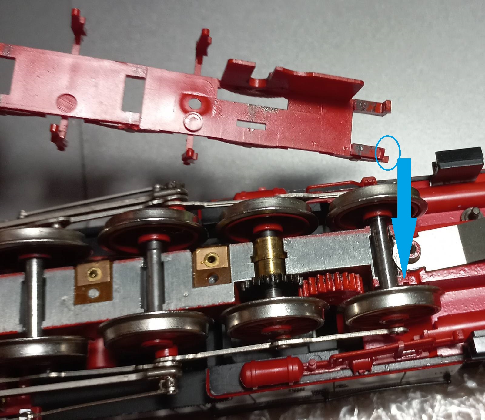

Ви подумали, що це все? Не зовсім) Під час обкатки виявив, що 5-та колісна пара перекашується у кривих, призводить до нерівномірного ходу, сходів на стрілках і тому подібних капостей. Причина у конструкції прижимної кришки на дні паротяга. Вона фіксується двома гвинтами, а також по краях має по дві защіпки-фіксатори. І остання колпара утримувалась тільки за рахунок защіпок, бо найближчий гвинт знаходився по центру кришки.
Не можу сказати, що саме було причиною - моя необережність, чи ослаблений вже пластик... коротше кажучи, фіксатор з одного боку був вже с тріщиною. Довелося просверлити отвір та додати третій гвинт. Після цього нарешті вдалося нормально покатати 95-й по макету.
