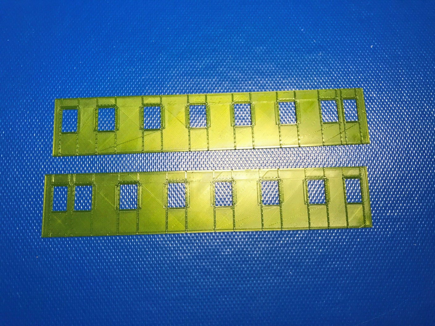

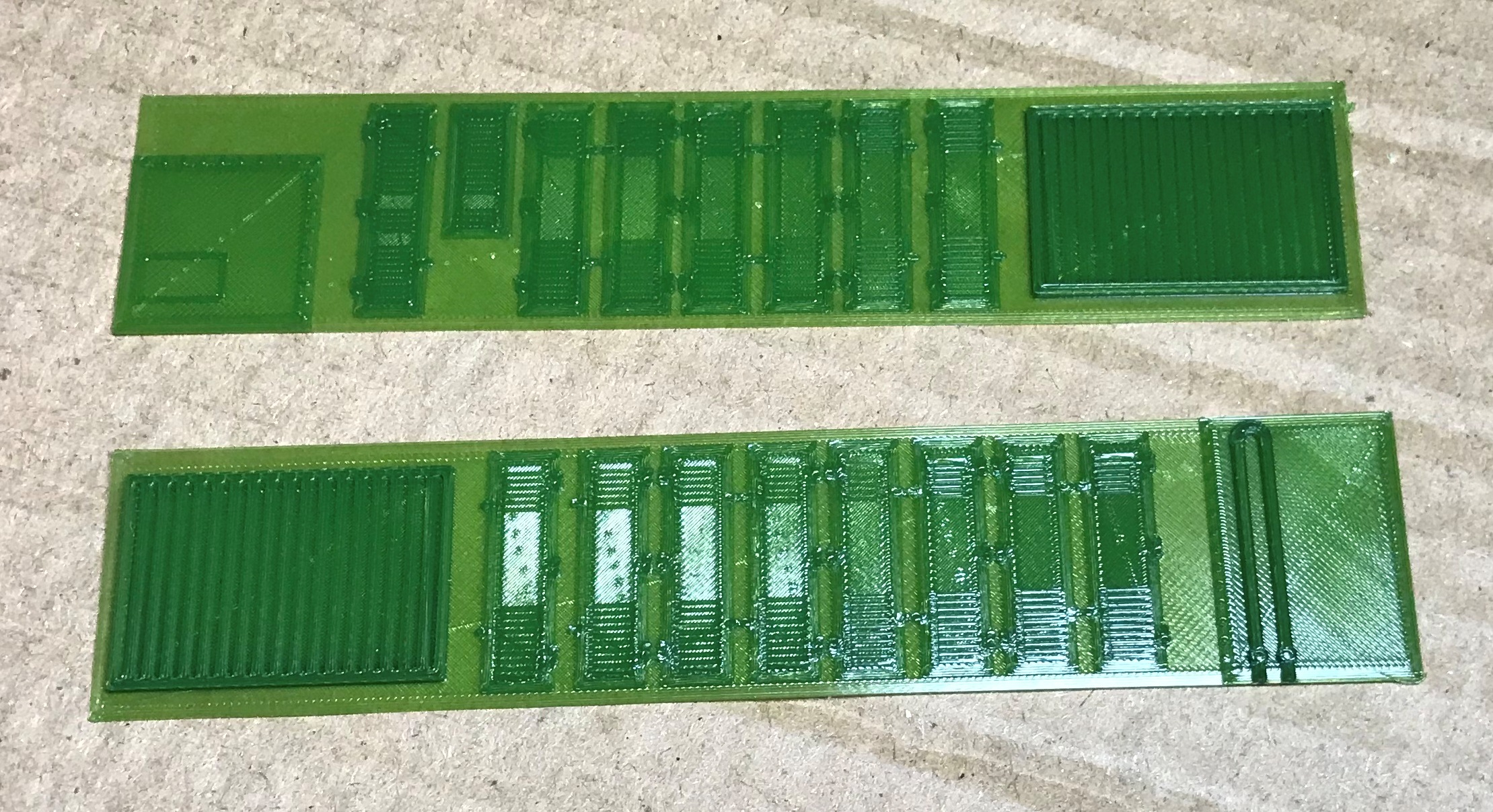

Вітаю всіх з Новим Роком!
Покажу останні розробки цього року.

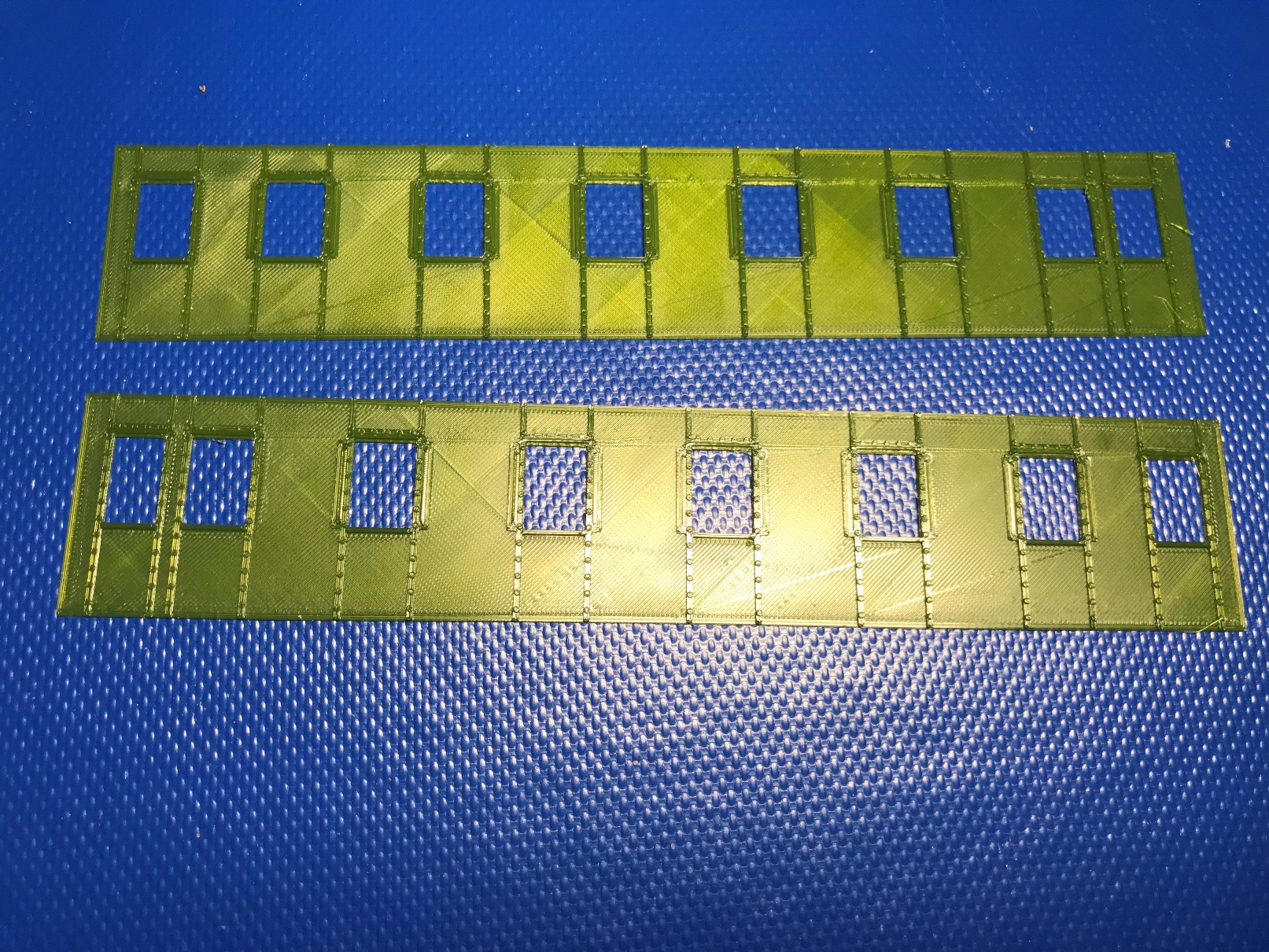

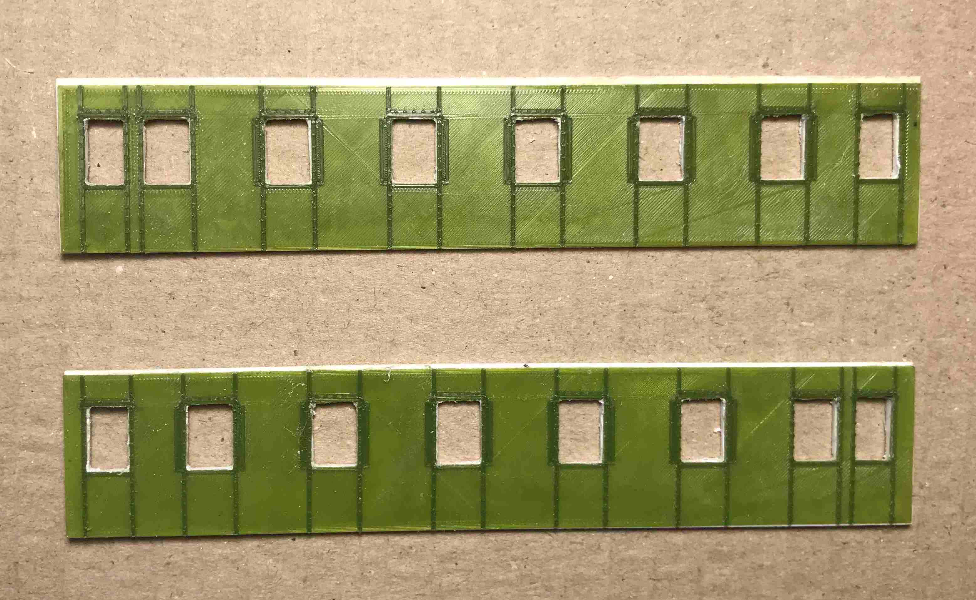

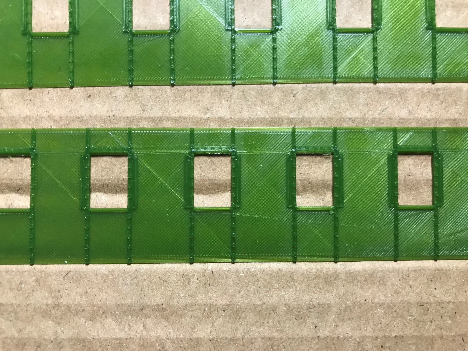

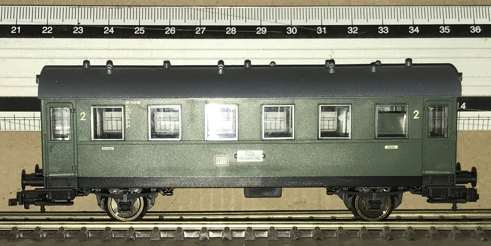

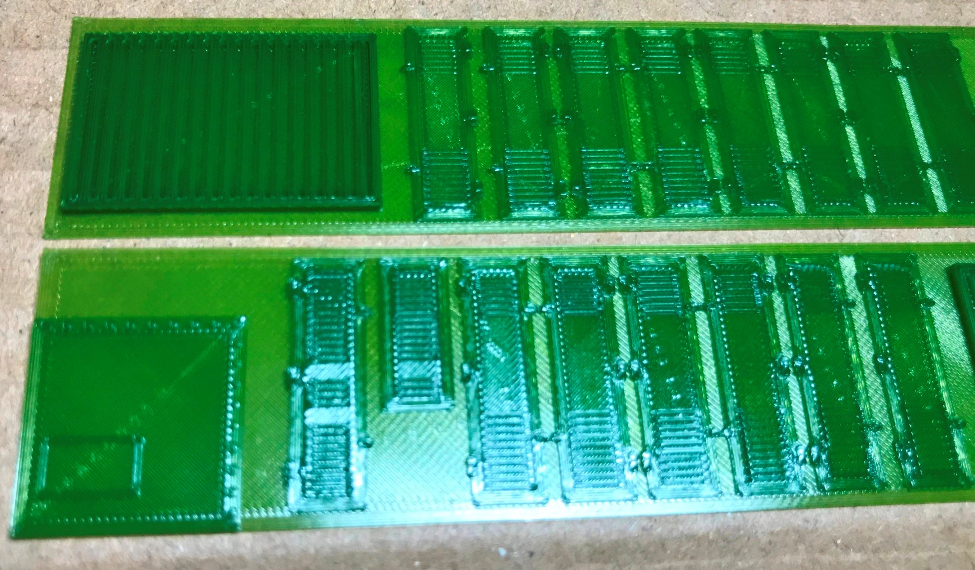

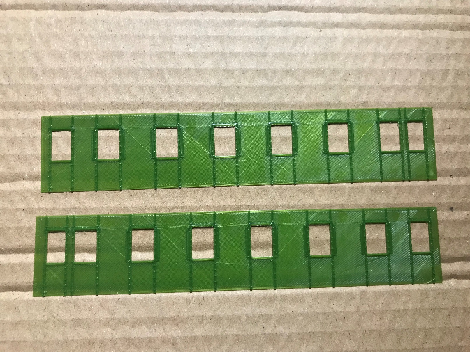

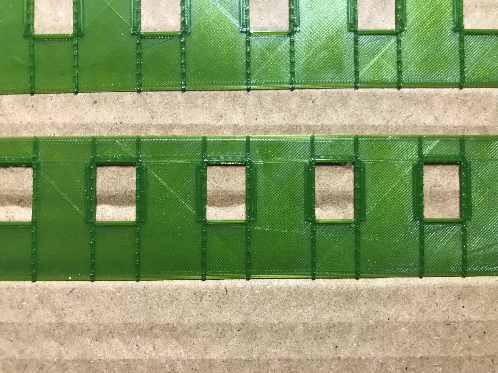

Бокові стінки двовісного вагона дальнього сполучення на базі "Єгоровца". Ідея в тому, щоб переробити приміский "егоровець" на такий. Знимаемо все зайве з боковин, трохи зсовуєм вікна, наклеюємо ці деталі поверх боковин. Іх товщина 0,3 мм. І отримуєм гарний результат. ;)
Бажано використовувати пошкоджені вагони, яких не шкода. Або падібрати щось з старих вагонів Піко.

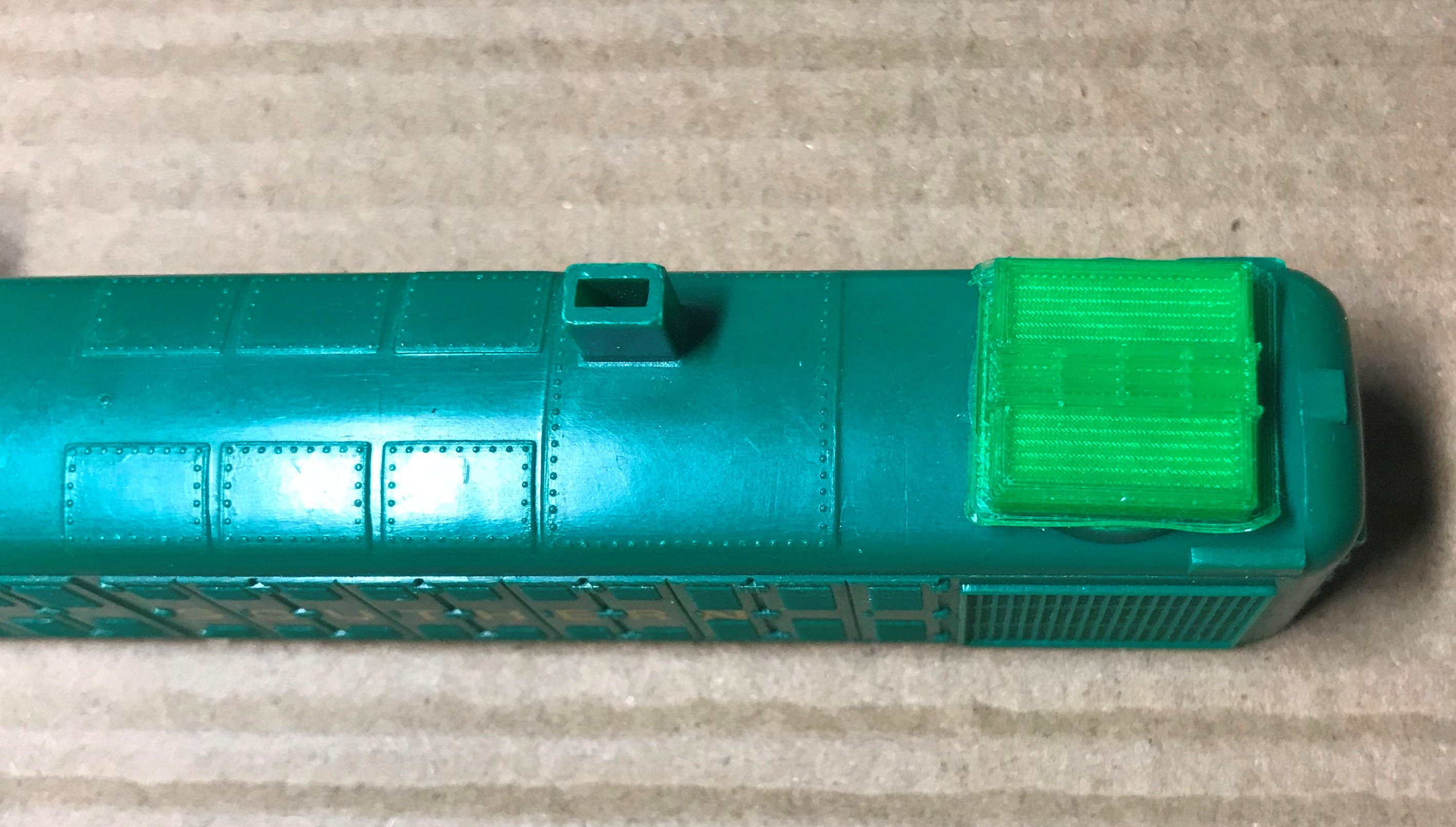

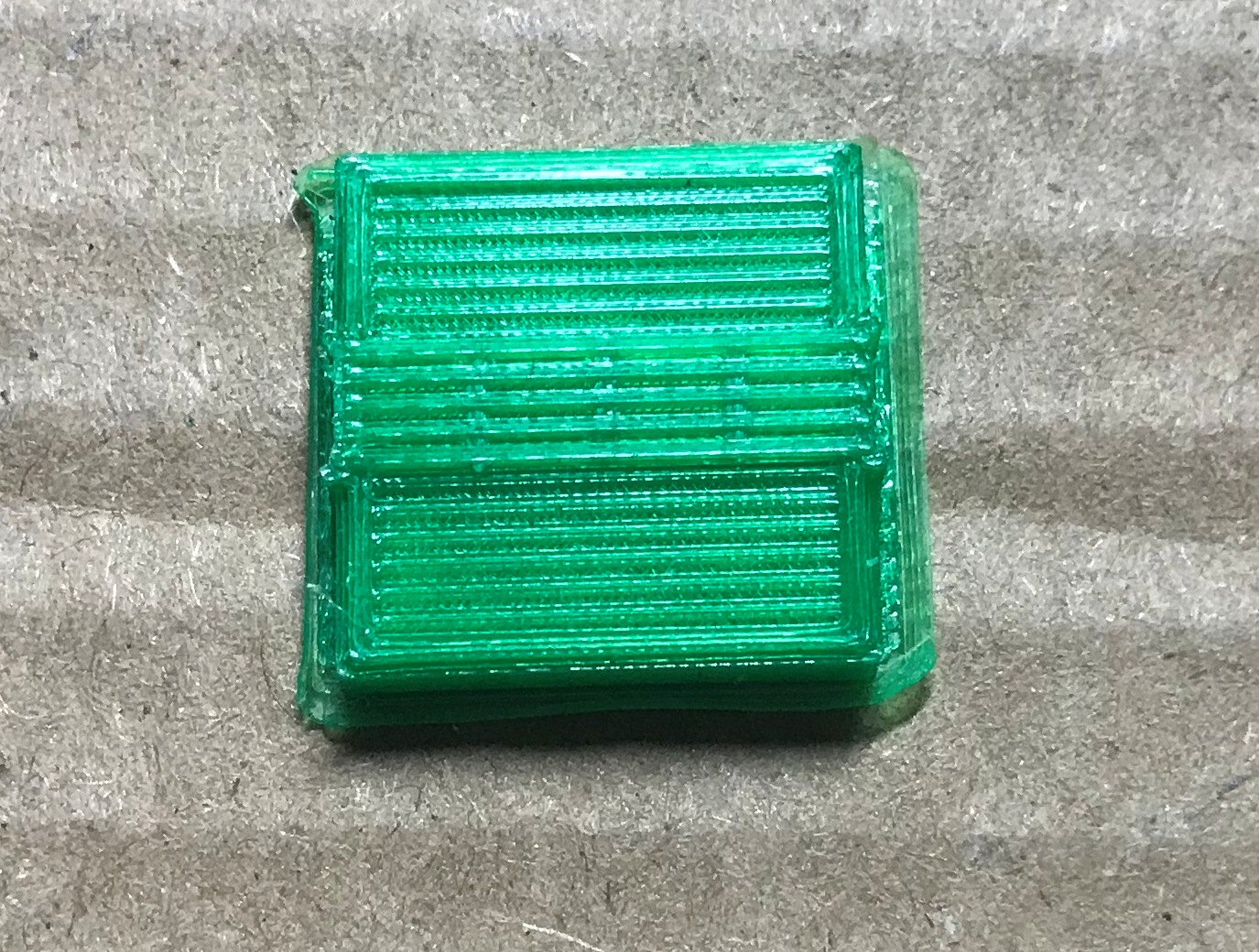

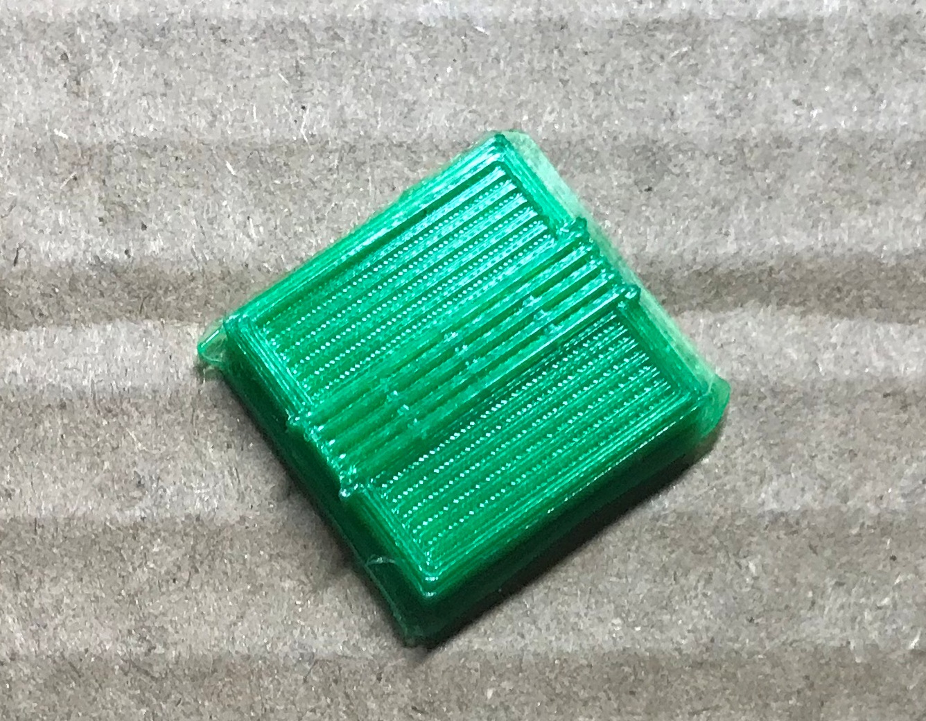

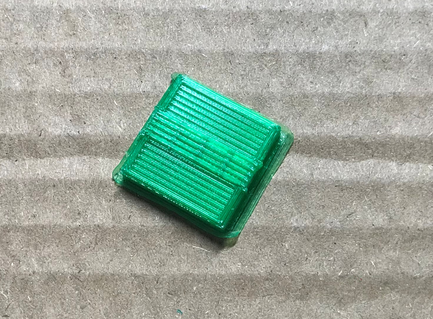

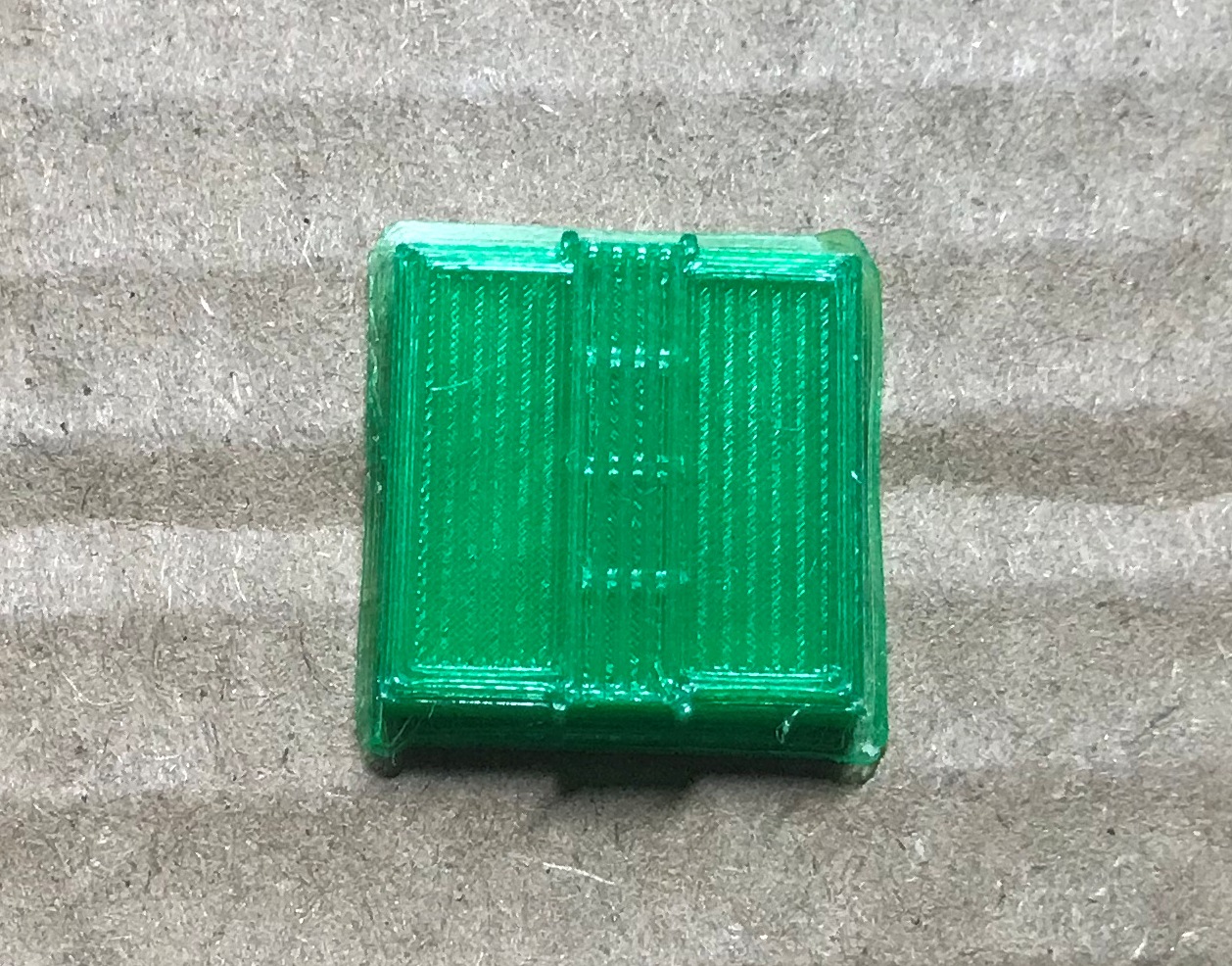

Друге - рішитка верхнього вентилятора тепловозу ТЕ-1. Робив для себе, під переробка амерського локомотива в вітчизняний. Але може комусь теж цікаво.

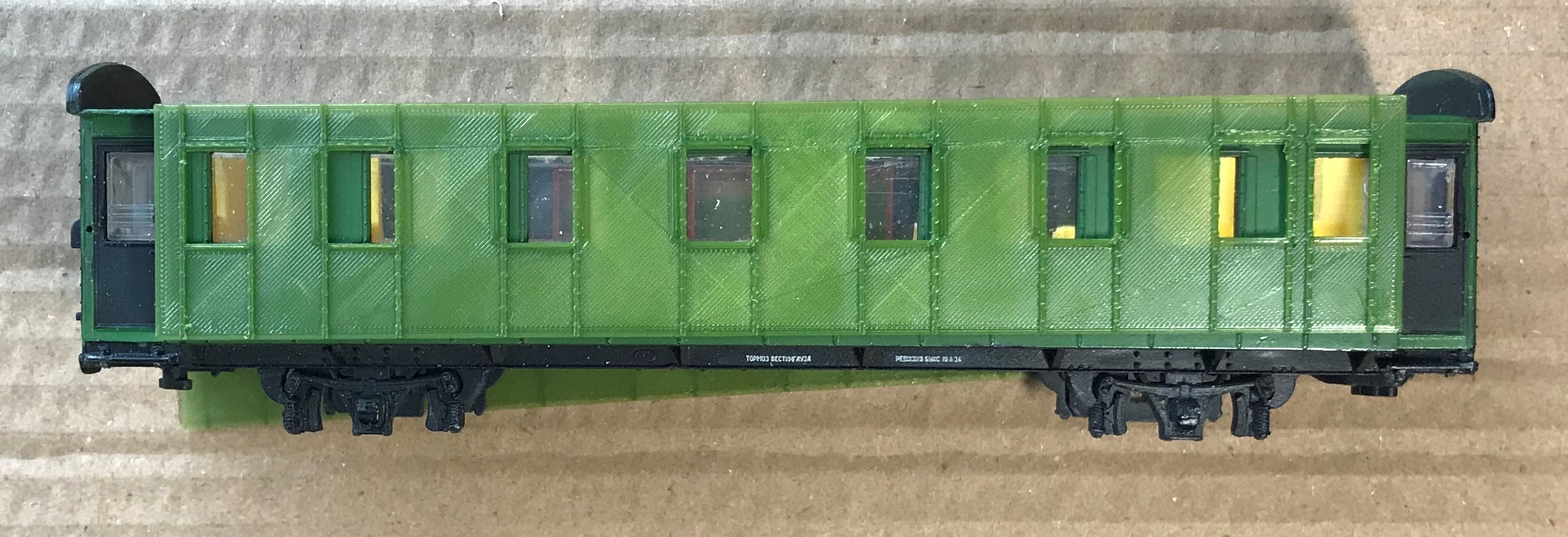

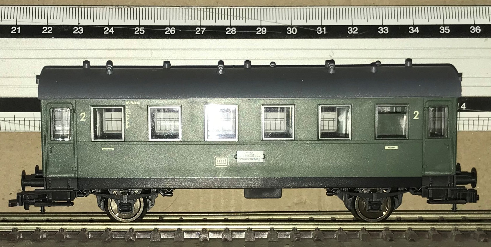

Приміряв до вагона. Декілька вікон співпадають.

Мабудь простіше надрукувати весь вагон ніж різати античний єгорівець :roll:

Треба дивитися, якій стан цього "антика". Часом простіше переробити, що ЮрСанич неодноразово показував. Поки що при з'йомках жоден вагон не постраждав. :D
Поки що планую придивитися до Піковських тамбурних.

А "полоски" 3д друку просто просвічуються, чи вони присутні у такому вигляді на поверхні? :?
на бічних "єгорівця"?

Все планується після зборки пофарбувати, так що це не критично. Колір зелений, щоб не просвічувало після фарбування.

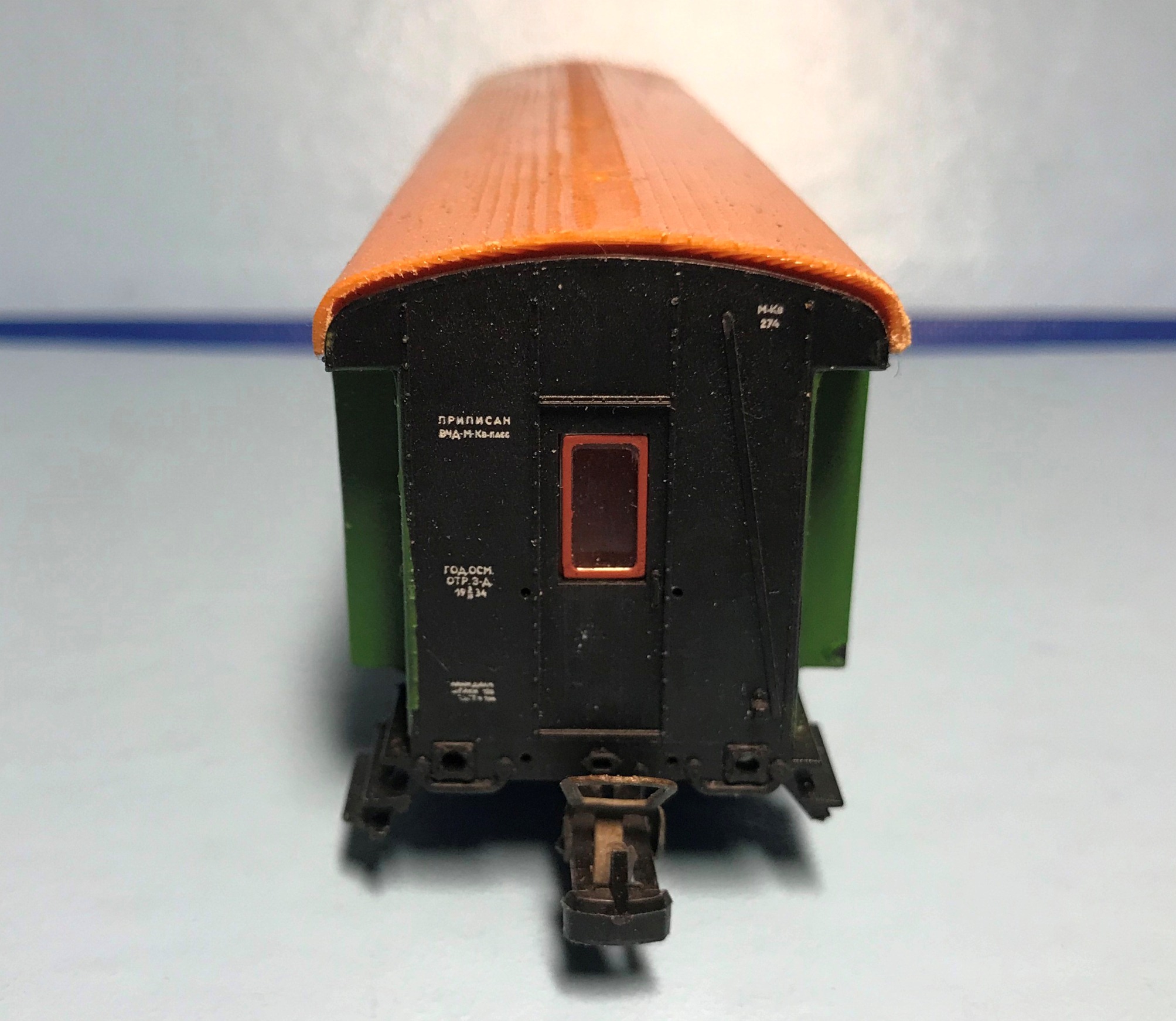

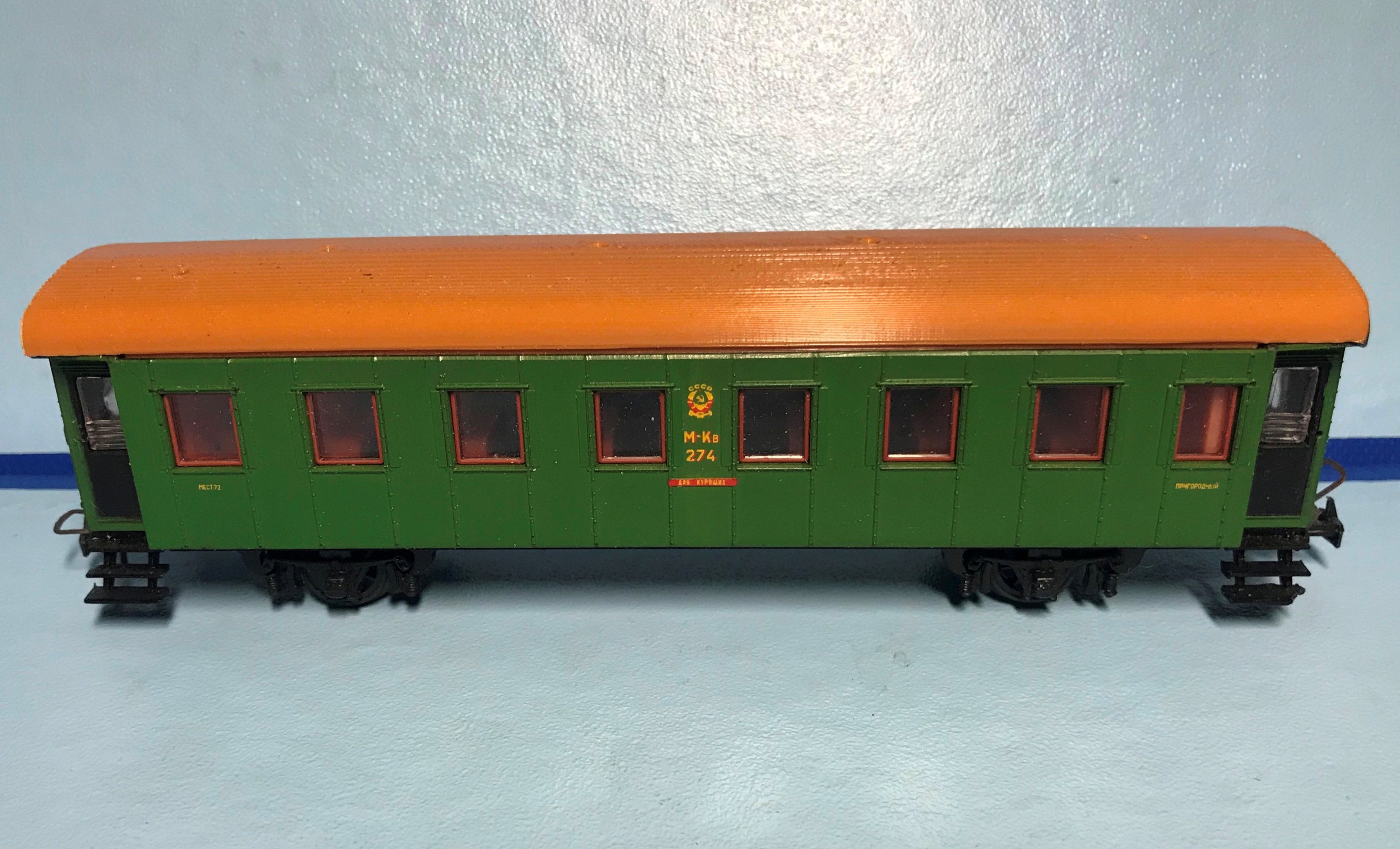

Перша спроба надрукувати дах вагона-"єгоровця". Потрібно трохи допрацювати, але в цілому вийшло непогано. Зверху планується ще обклеїти плівкою з розшивкою.

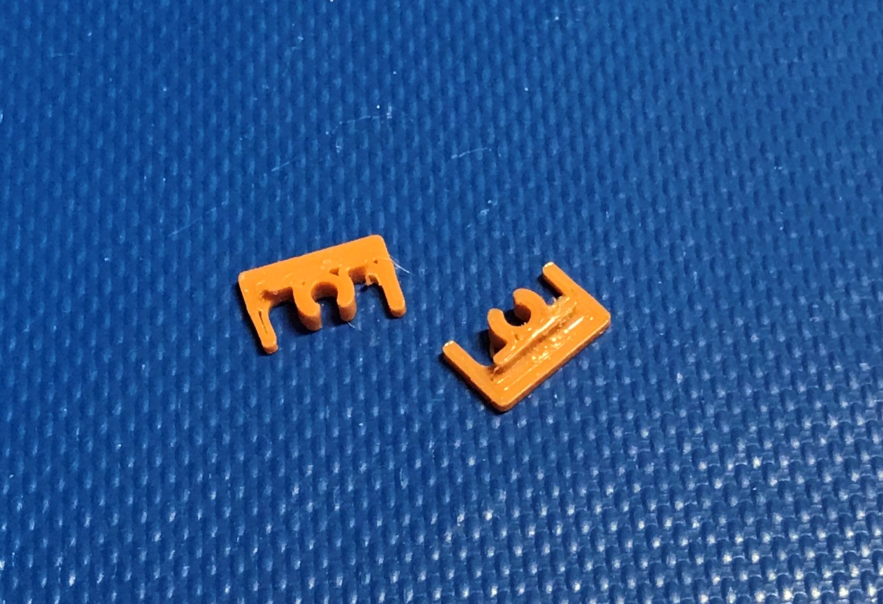

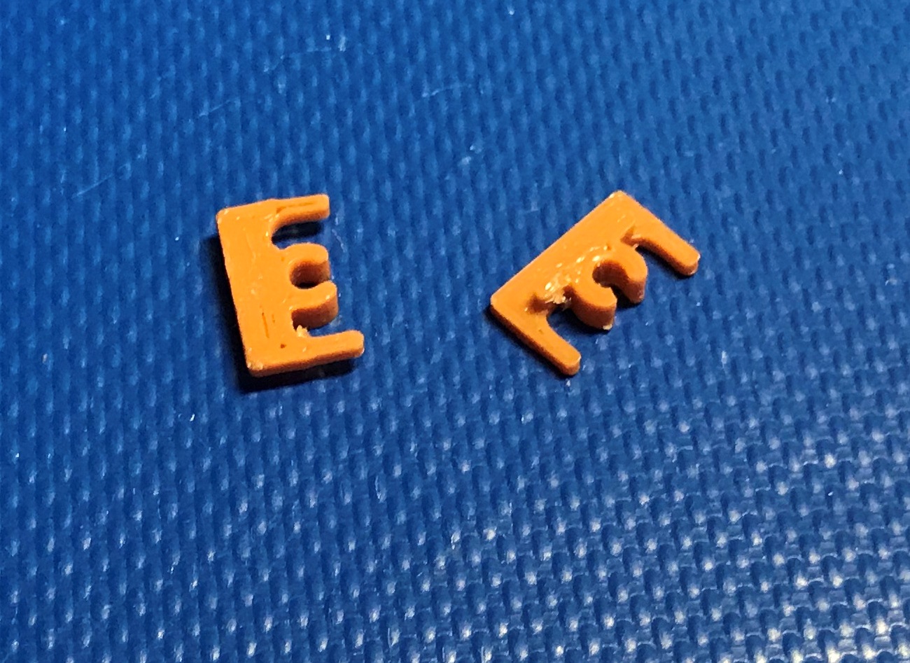

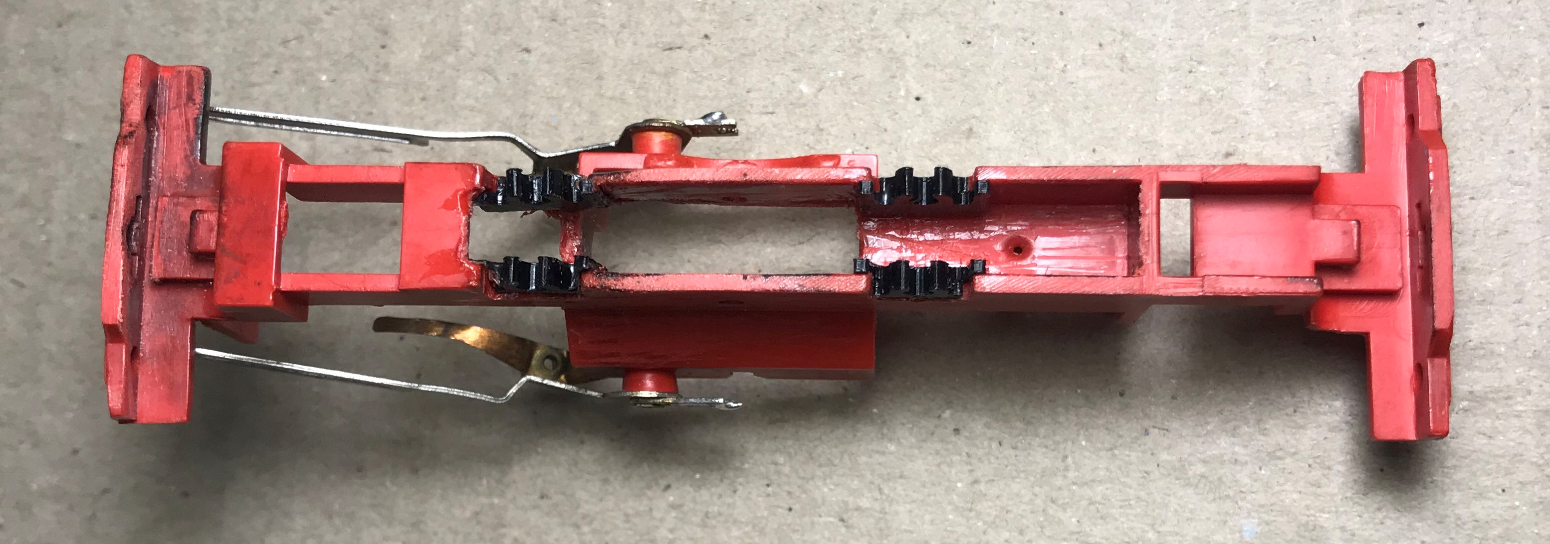

Ще є експериментальні тримачі колісних пар для осі 2мм. Вклеюються прямокутні пропили в рамі, зроблені напилком. Такі, але на 2,5 мм успішно використали для ремонту юніорівського Бр-80. Вічна їхня проблема - поломка цих тримачів через кріхку пластмасу. :( Тут же використовується міцний, але гнучкий пластик. Будуть червоного або чорного кольору.

а у br80 Що, вісь прямо по пластику обертається? Мені в дитинстві просто родичі давали погратись старым, так я добре пам'ятаю металевий низ

То старий. Більш нові, 70-х та далі років - пластикові.

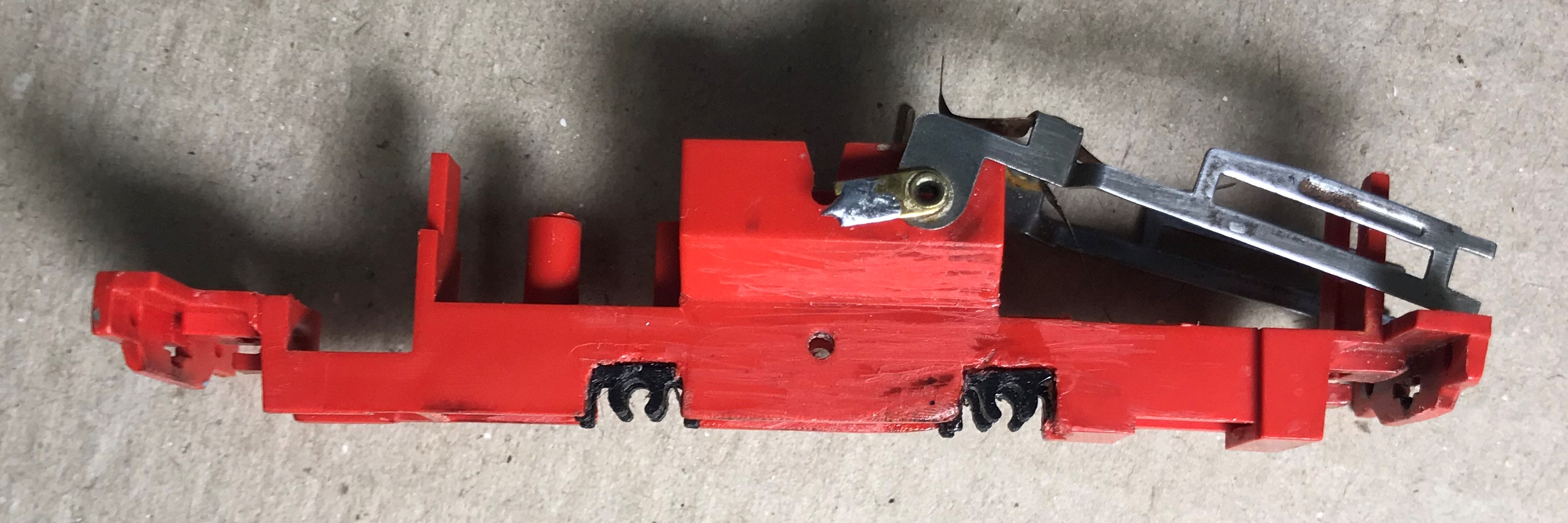

Ось як виглядає рама БР-80 Юніор після вклеювання тримачів колісних пар.
Так що можно продовжувати реставрацию. Або переробити в триоску.

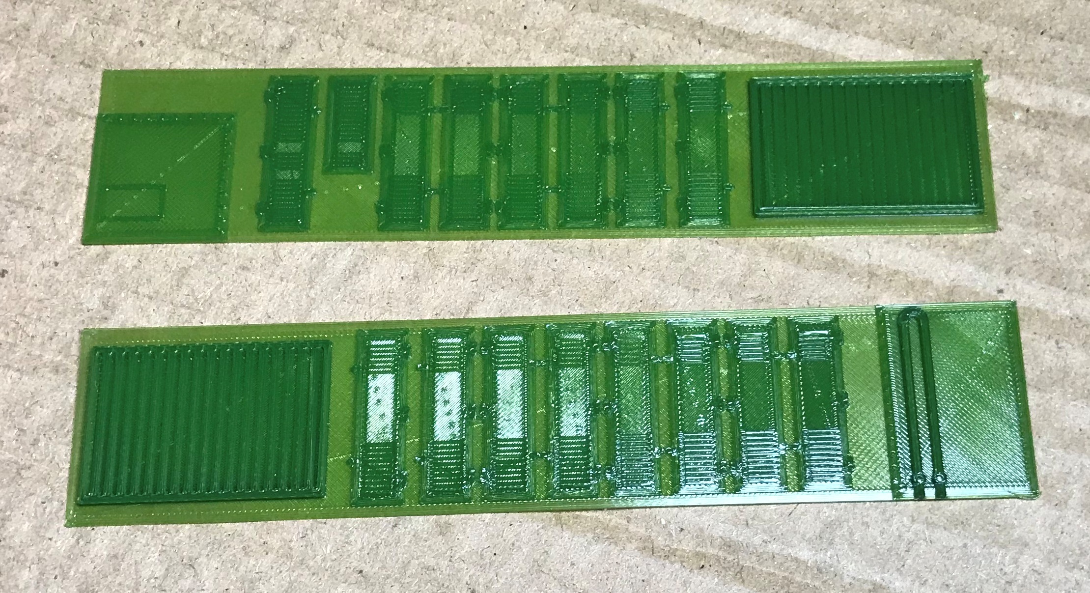

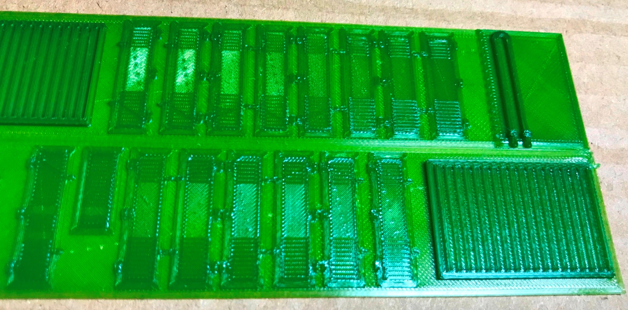

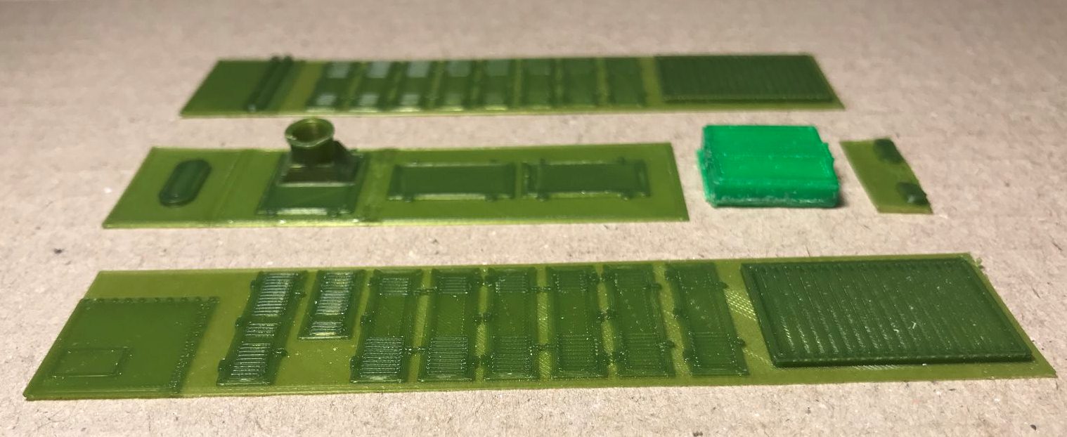

Зробив бокові стінки капоту тепловозу ТЕ-1 (ДА). Переробляю "американця" під нього.

Вважаю, для нормального сприйняття треба пофарбувати.
Надані фото слабо сприятимуть просуванню товару...

Фарбування буде після закінчення збирання моделі. Це не для продажу, для себе. Поки що.

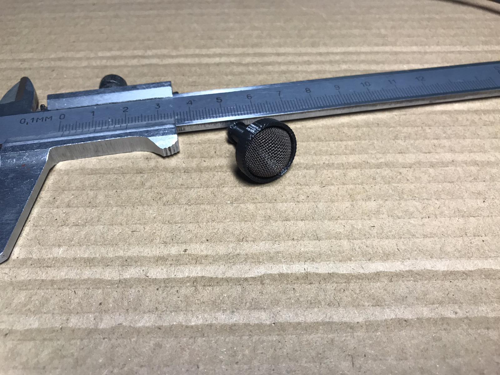

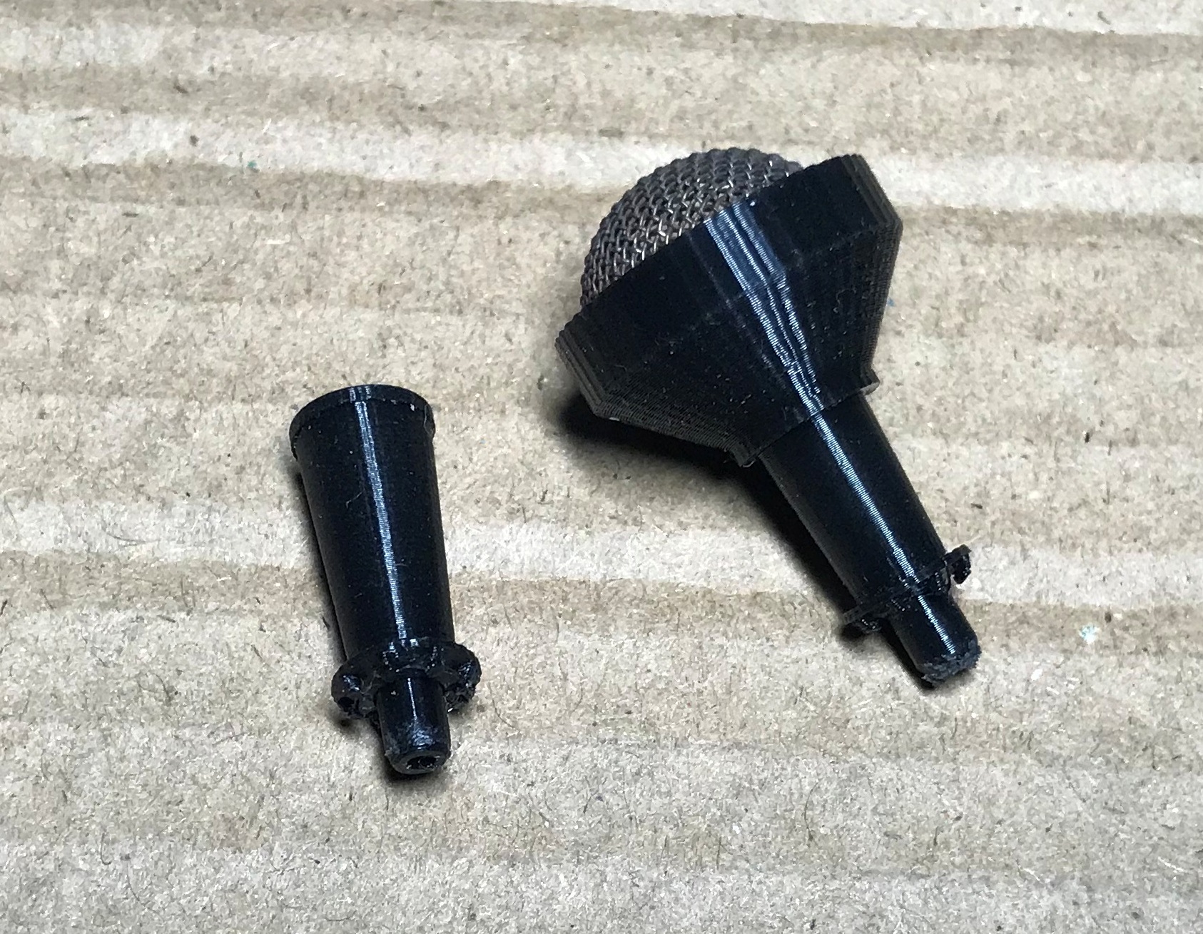

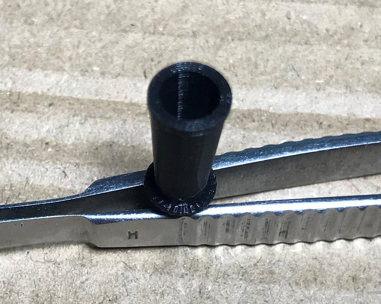

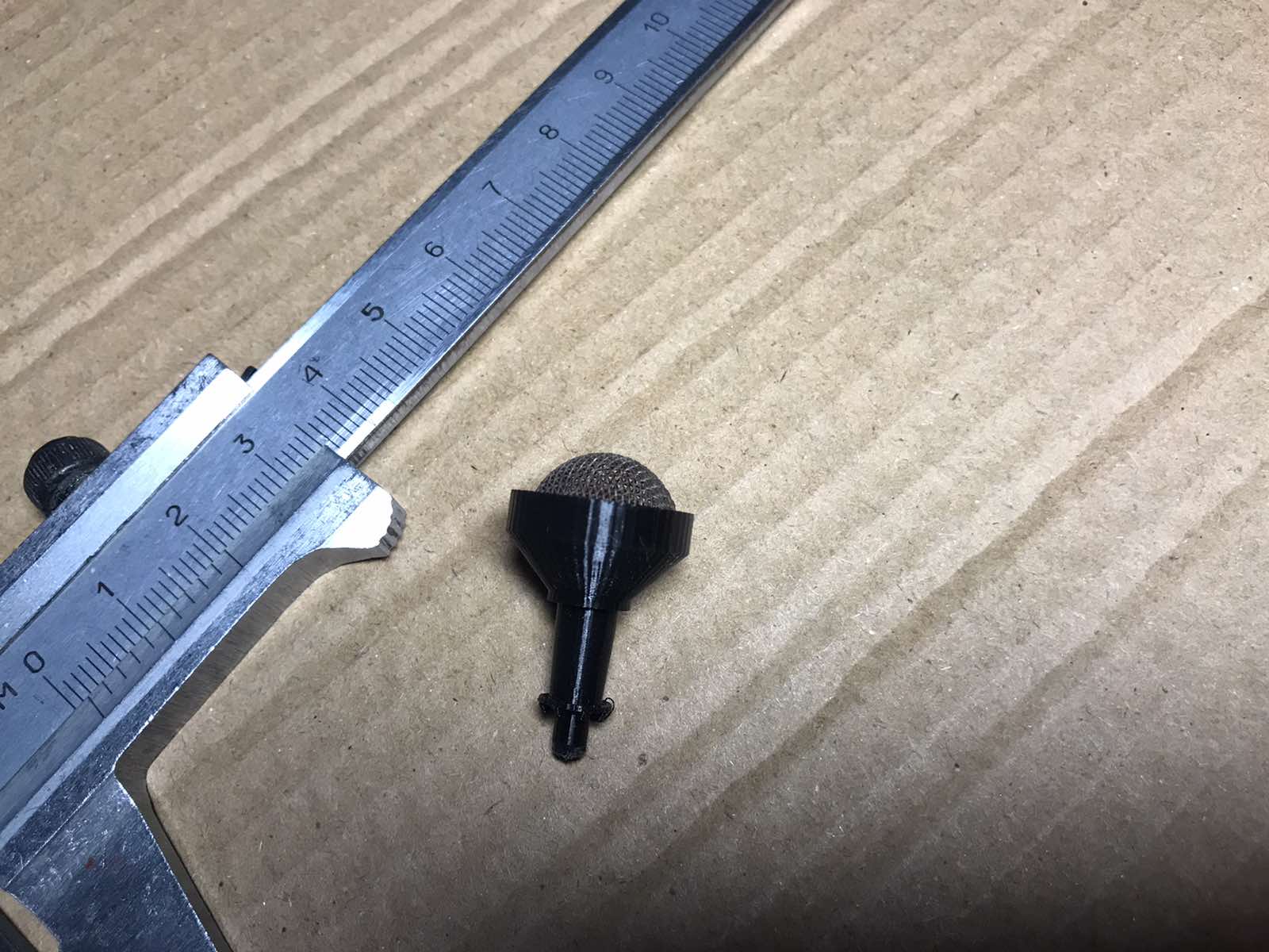

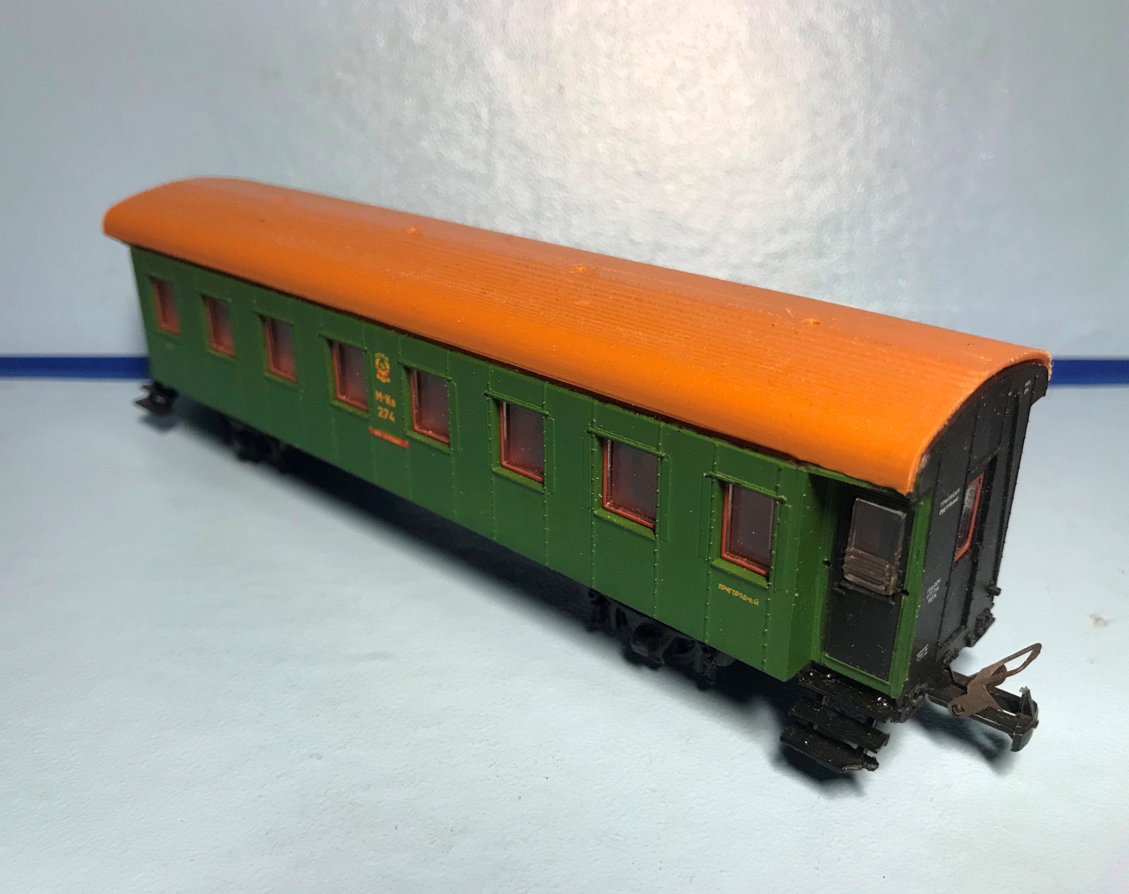

Доробив трубу до паровоза ОВ дров'яного. Зробив сітку-іскроуловлювач.

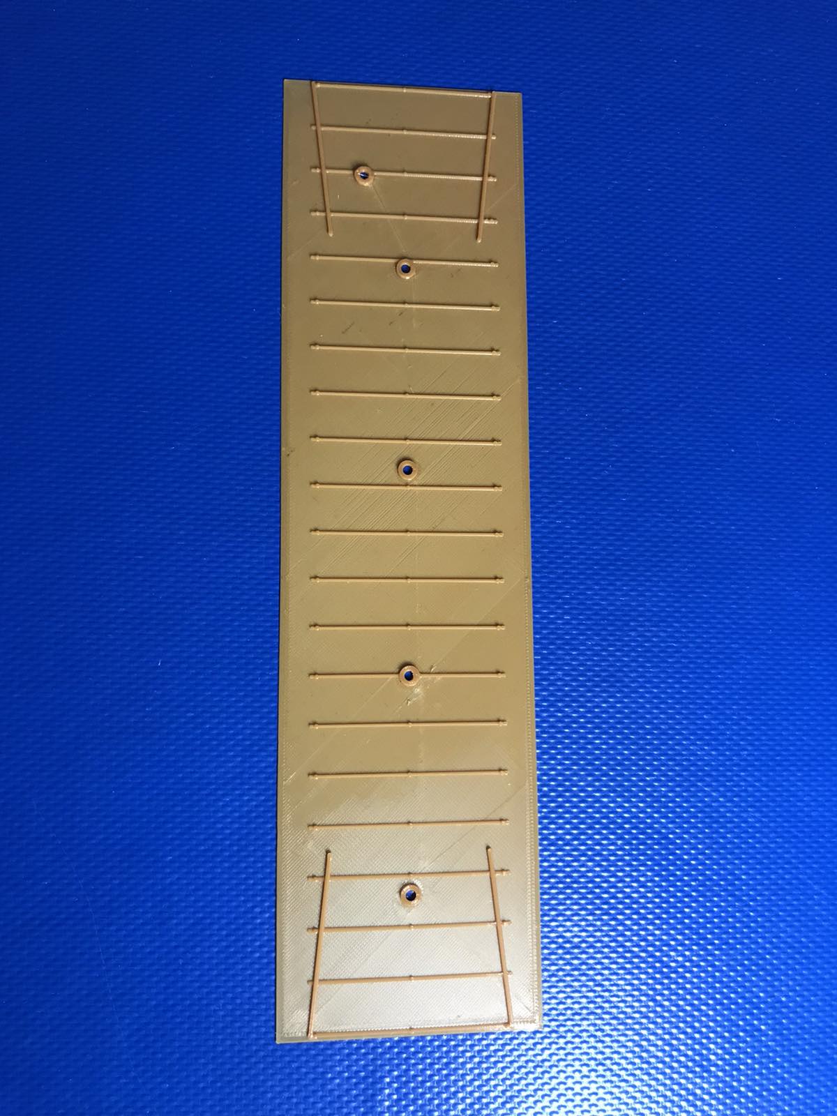

І перша спроба (і одразу вдала) зробити рельєф даху єгоровця-приміського.
Наклеюється на саморобний дах від вагона.

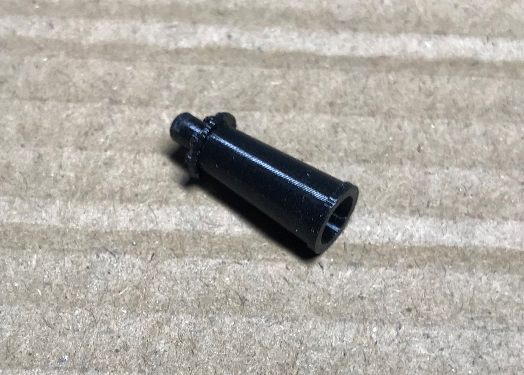

Труба іншого зразку для ОВ.

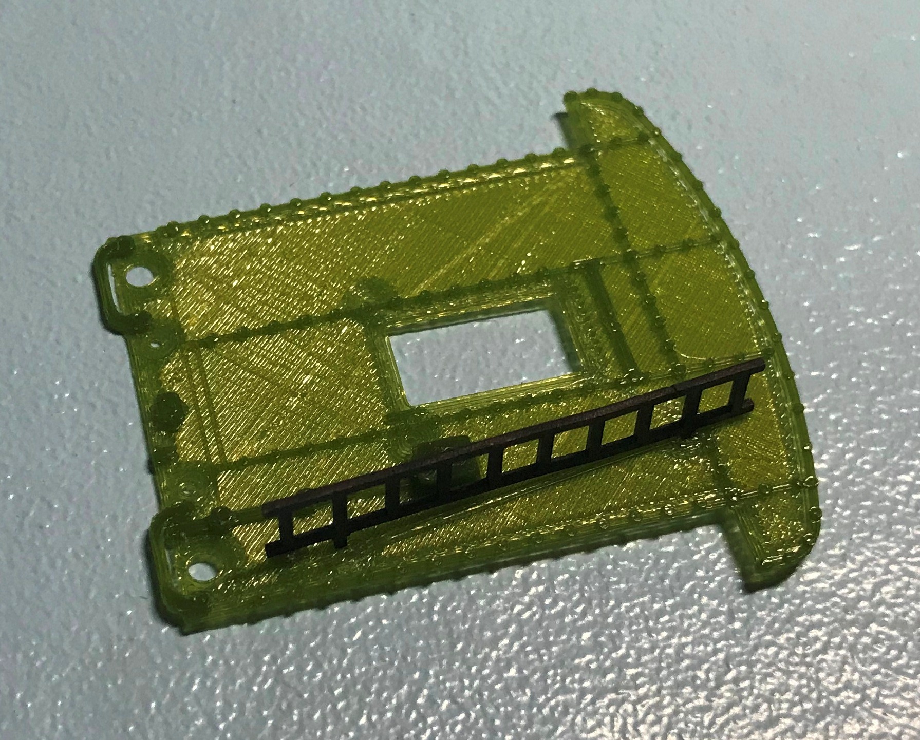

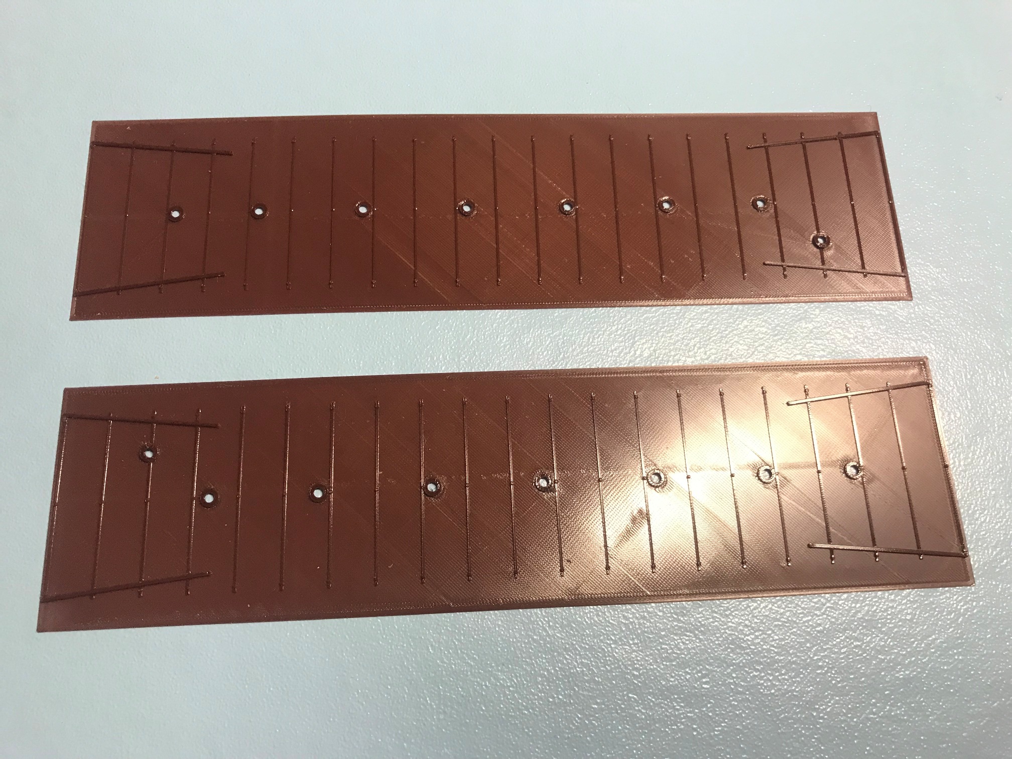

Дахи для егоровця дальнього сполучення.

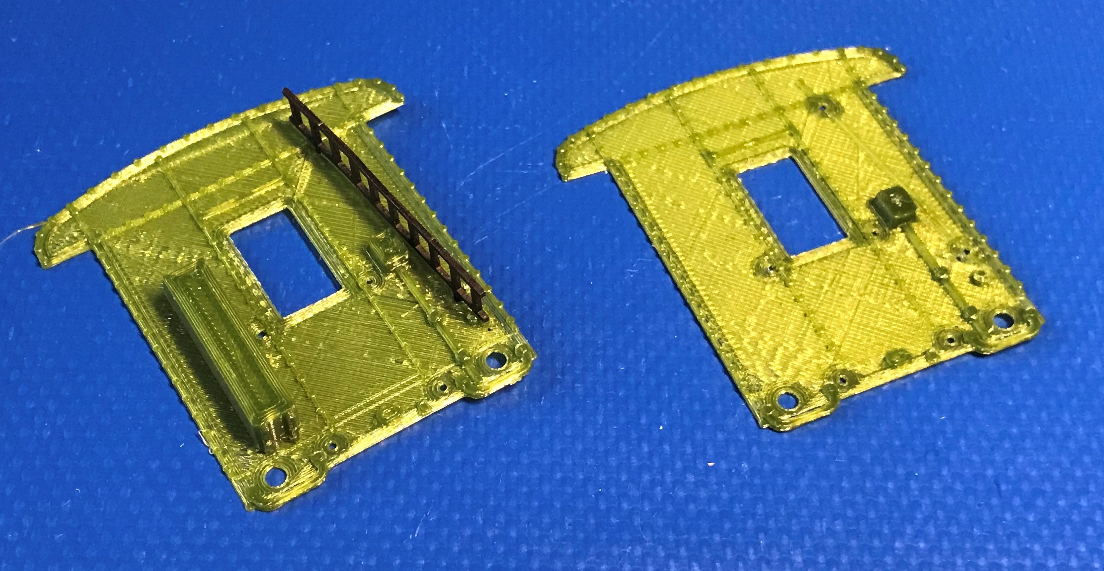

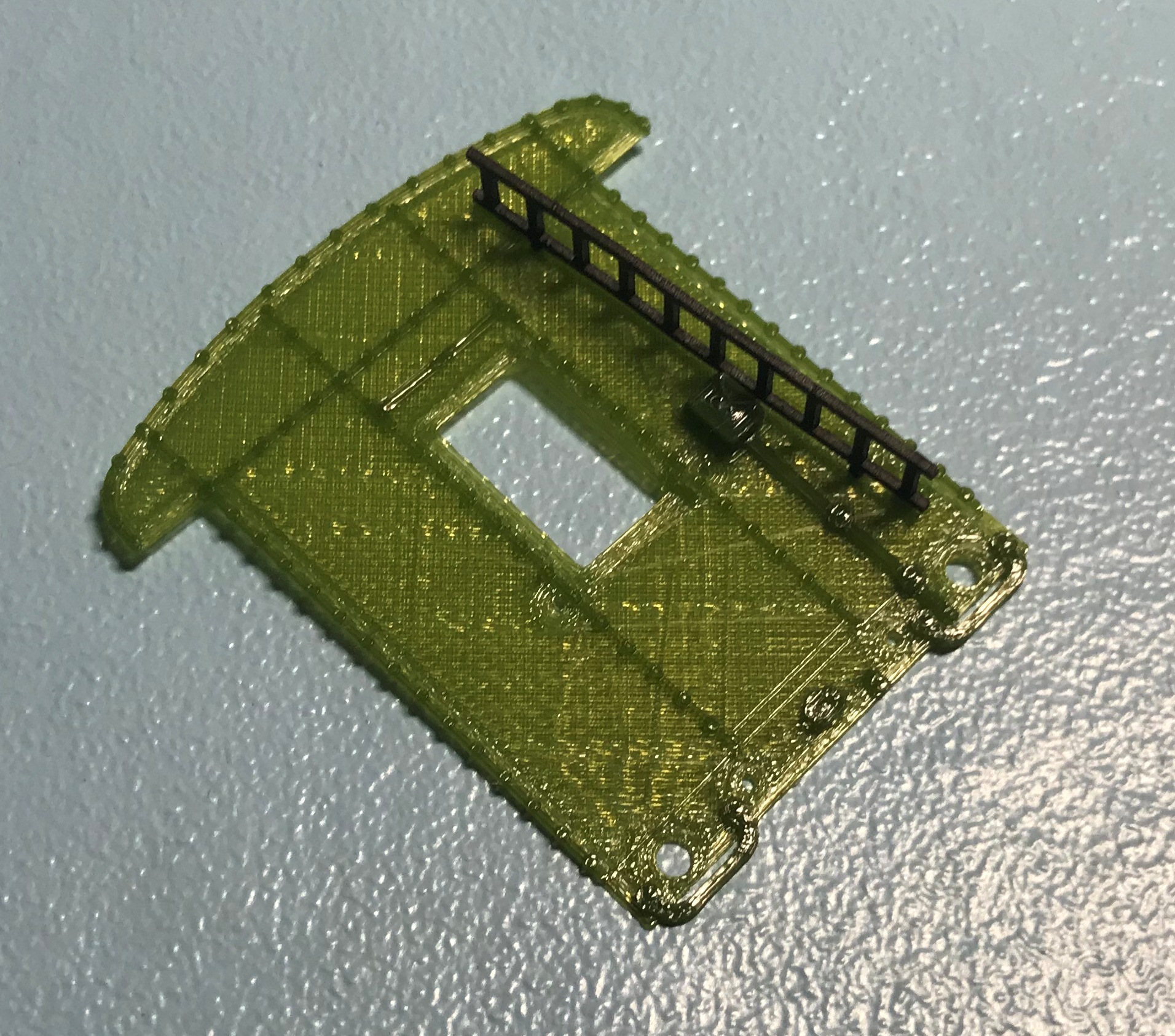

І торец вагона для нього. Із драбиною на дах (лазерна різка)

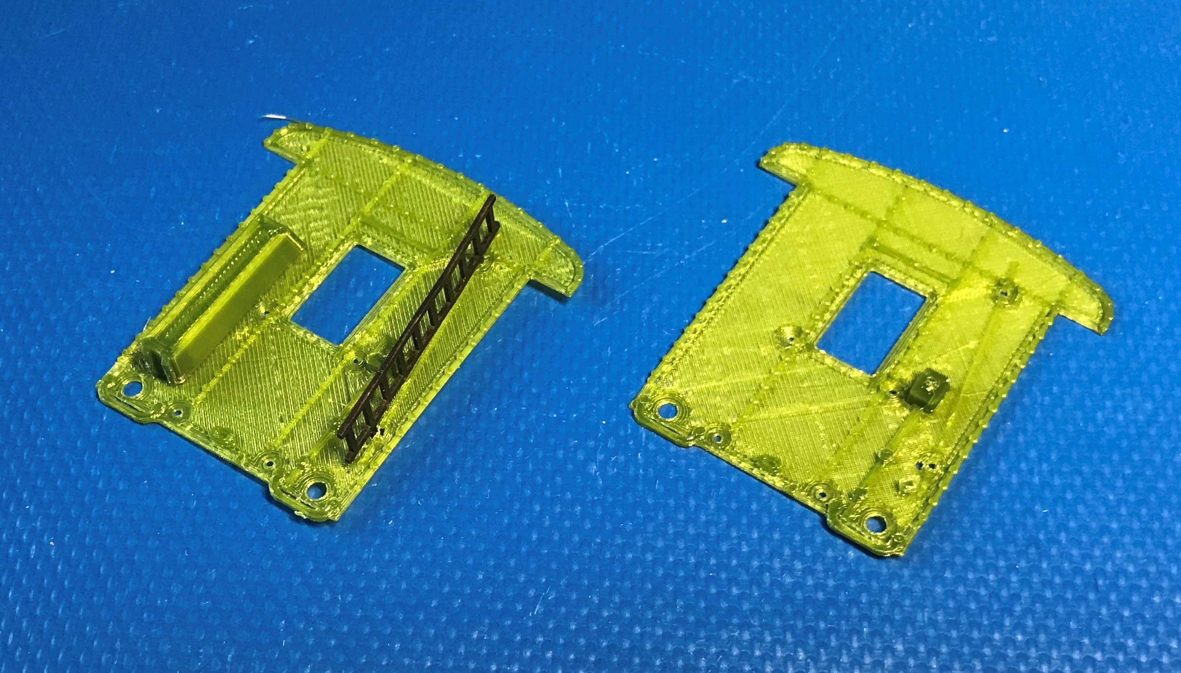

Зробив другий торець вагона-єгоровця дальнього сполучення.

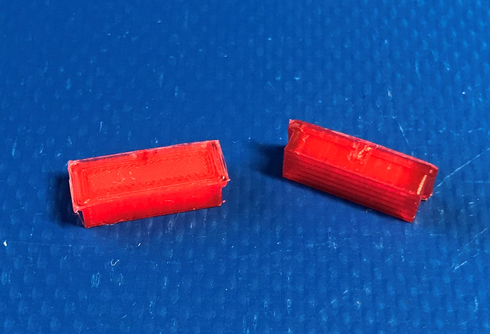

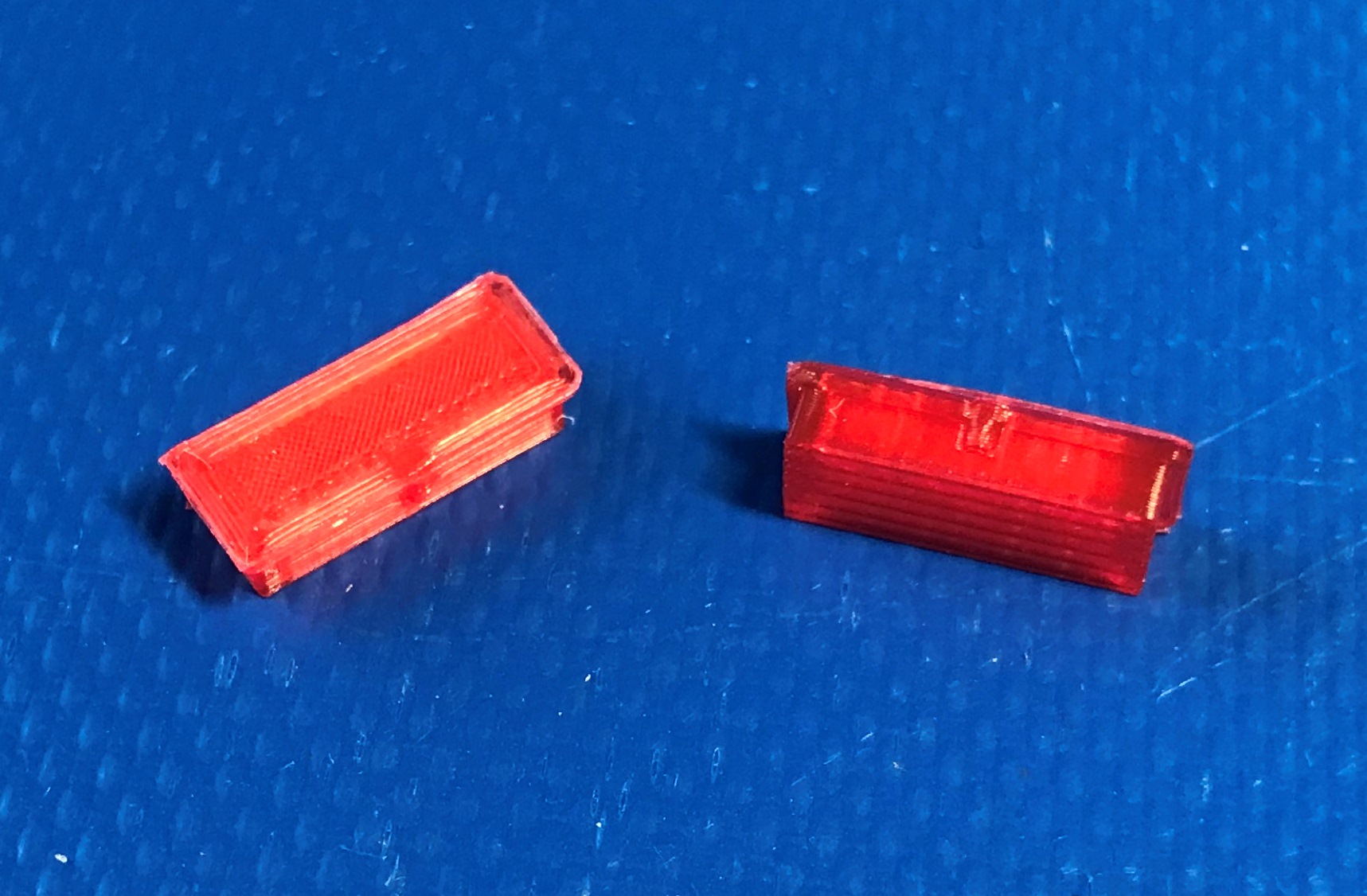

Пожежна скринька для паровоза ОВ.

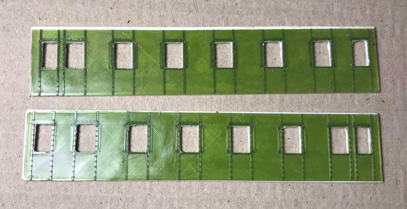

Наклеїв боковини вагона на пластик. Тримаються міцно.

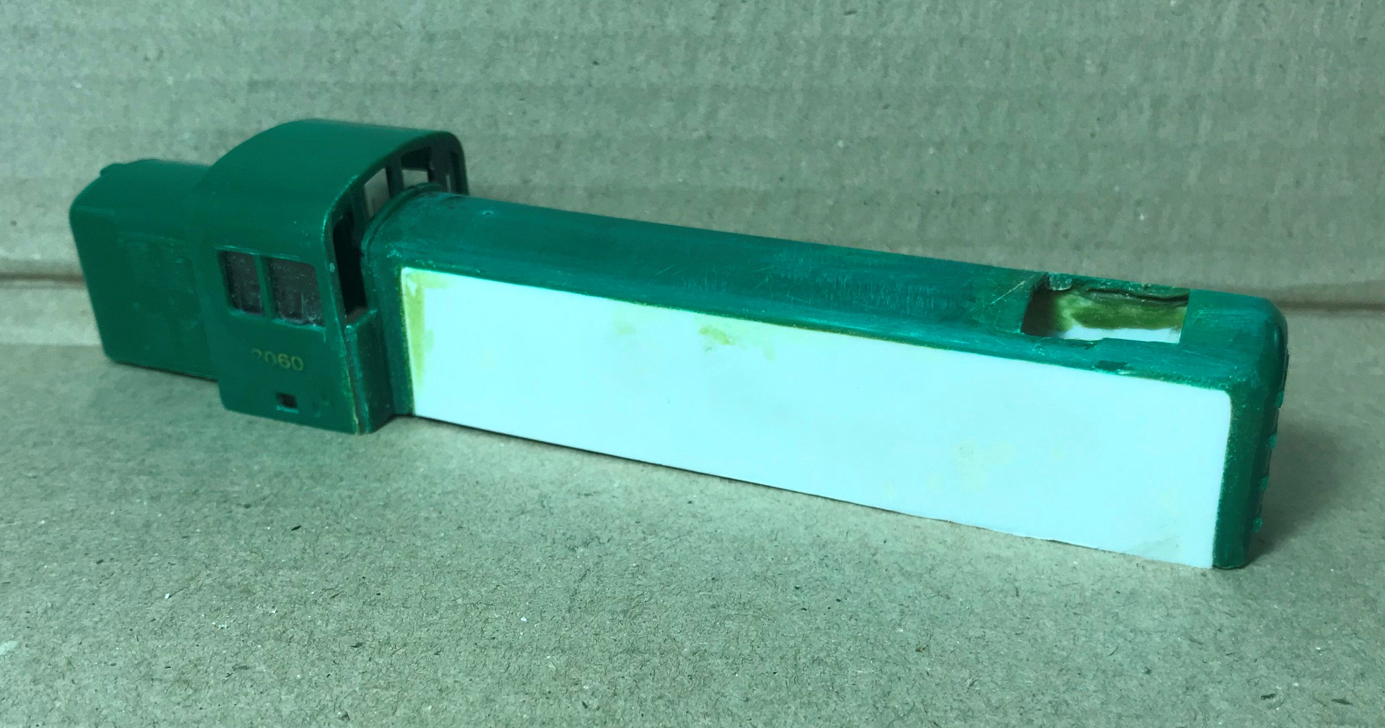

Закінчив боковини та дах капота тепловоза ТЕ-1. Обклеюватиму корпус. Старі боковини зрізав, можуть стати в нагоді на наступних моделях. Сточить напилком не піднялася рука, хоча було б простіше.

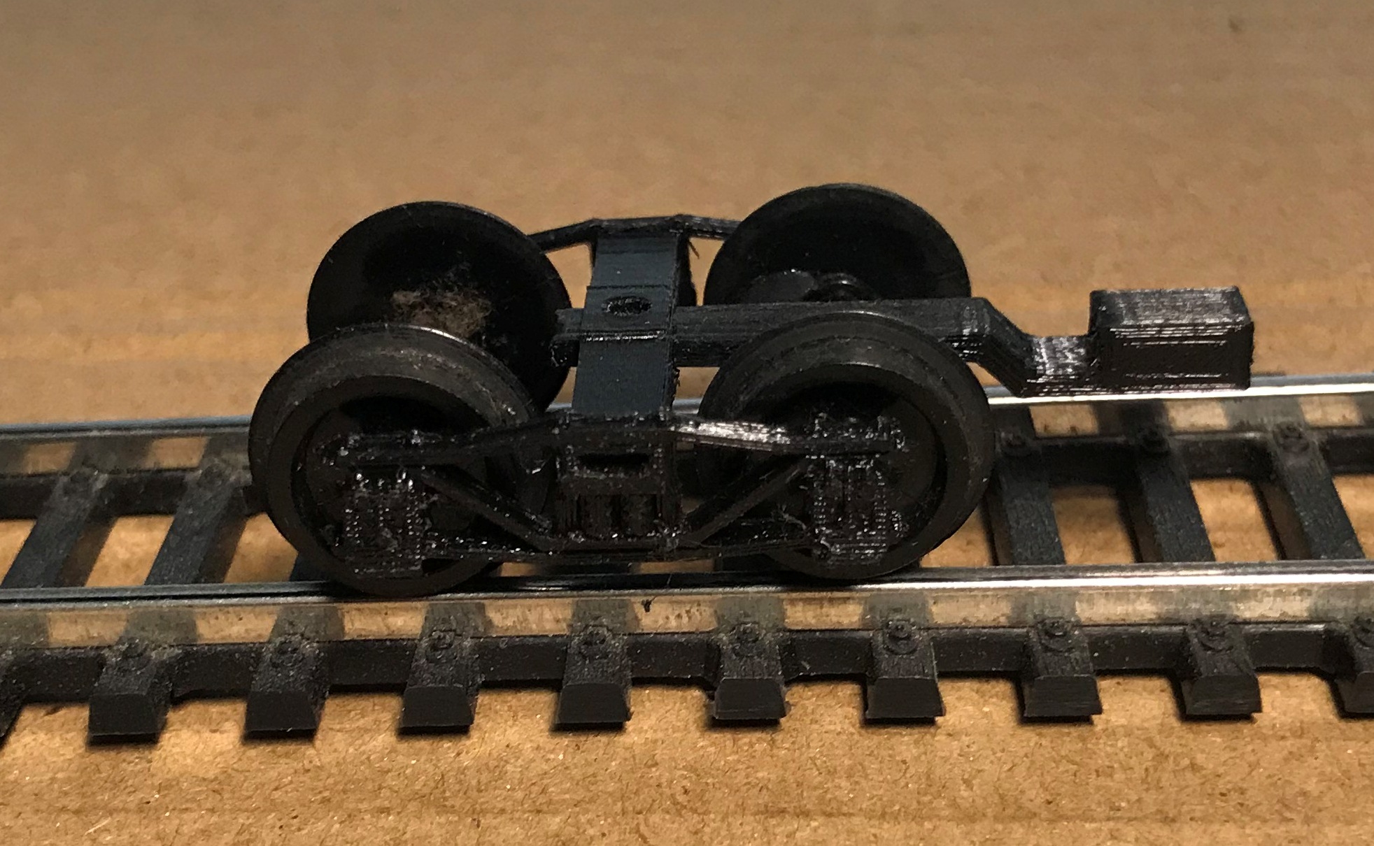

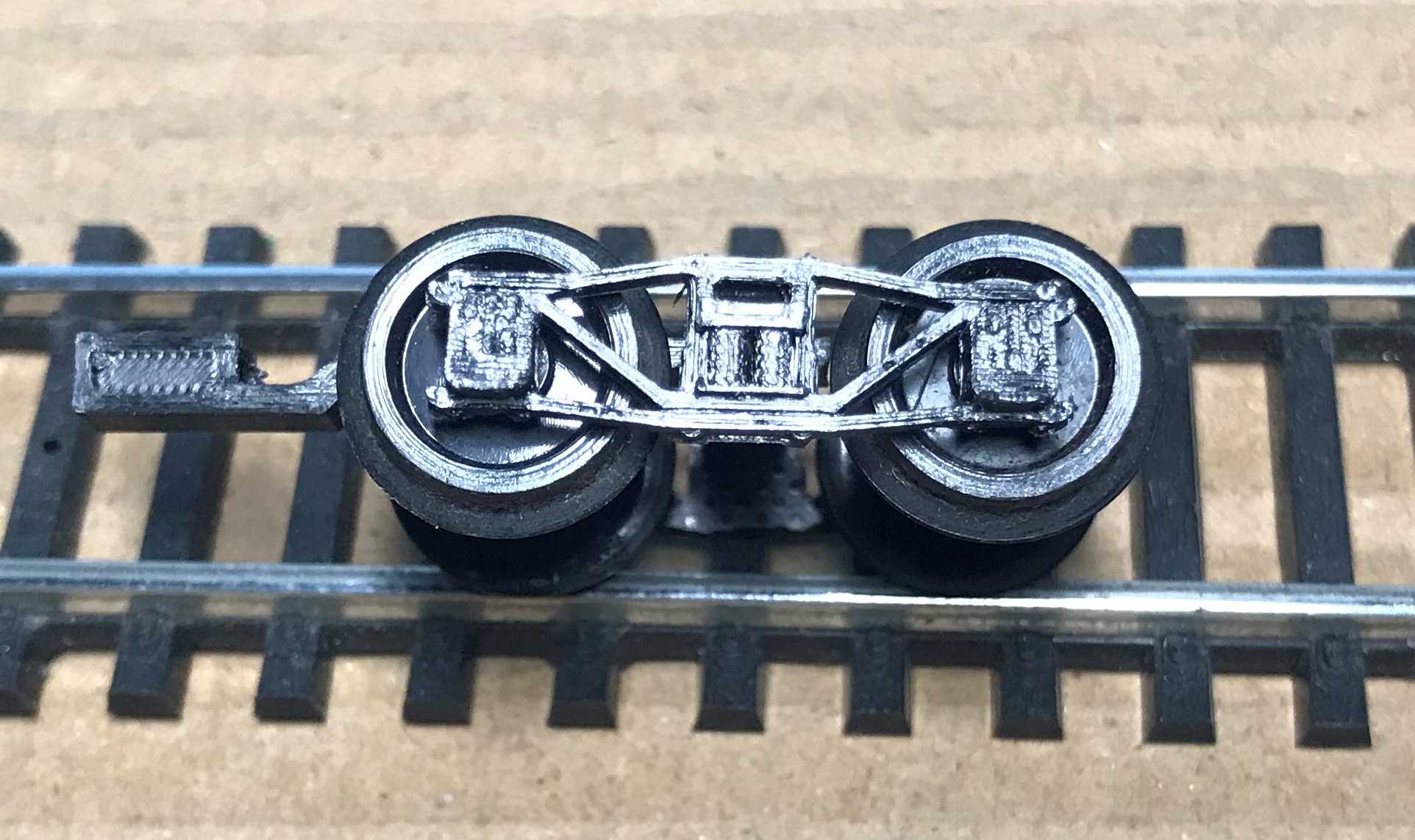

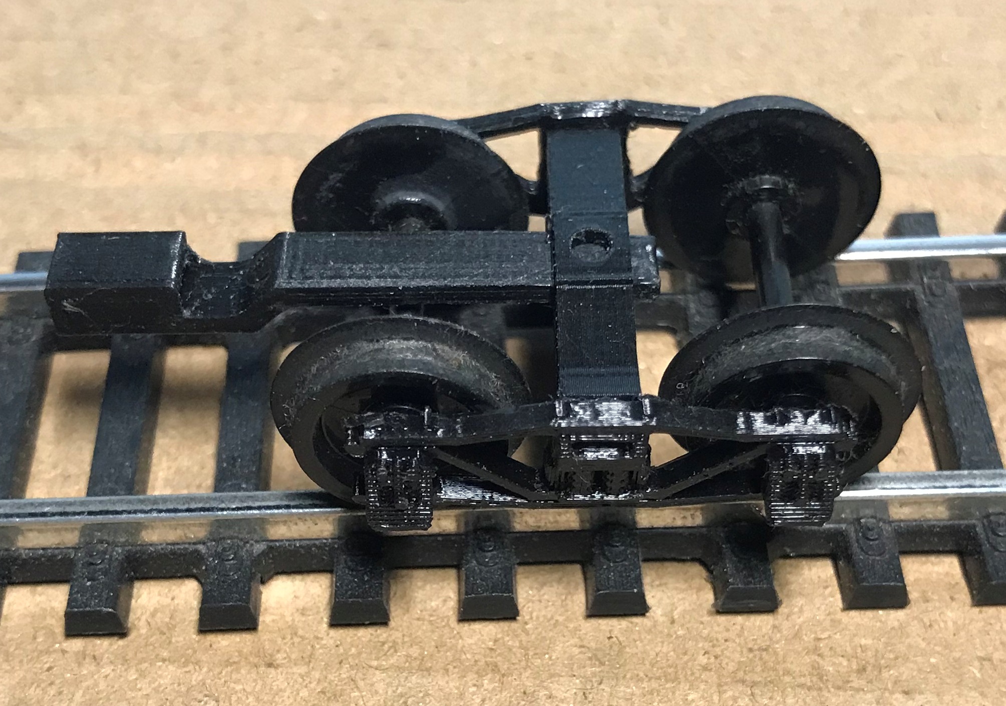

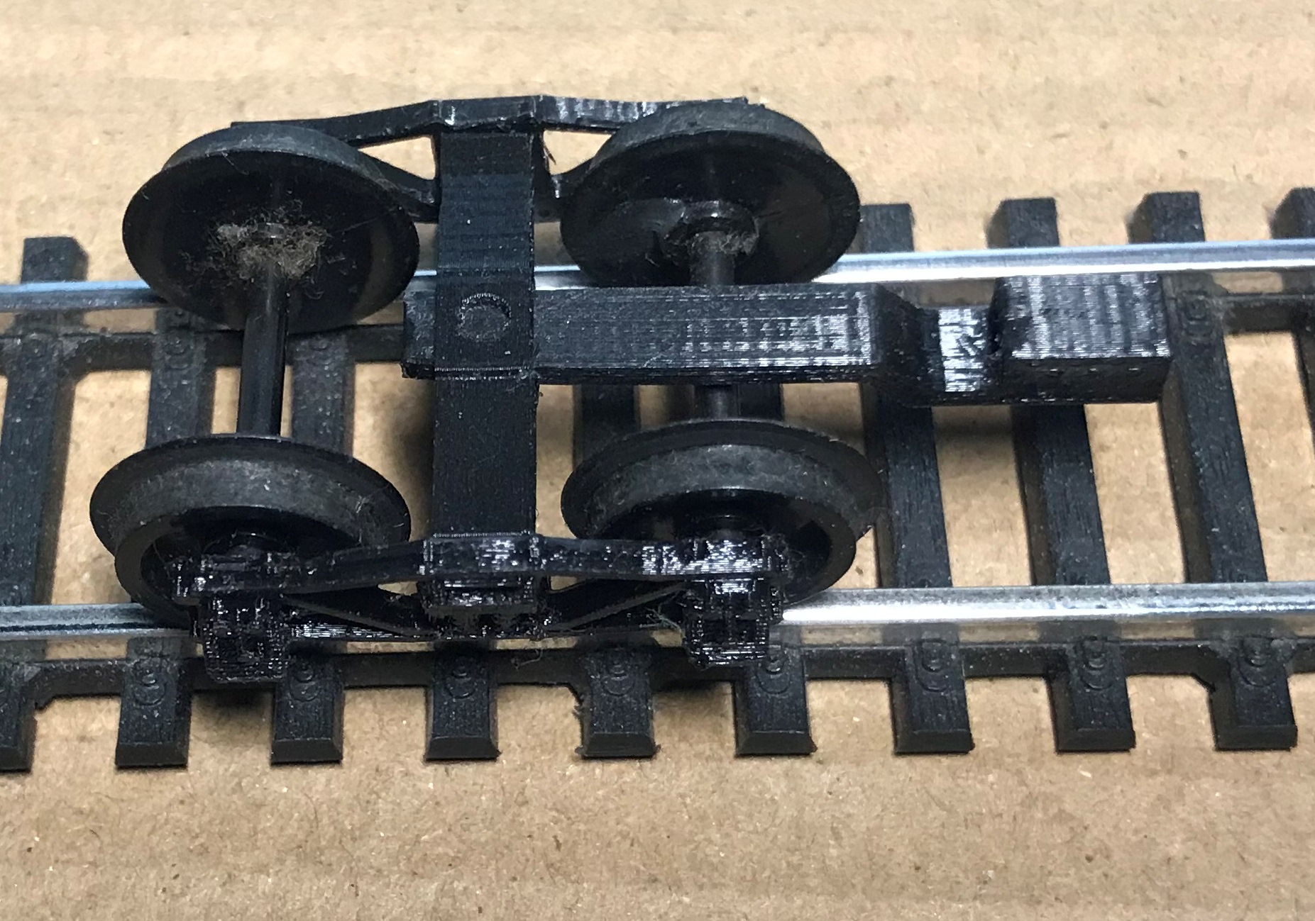

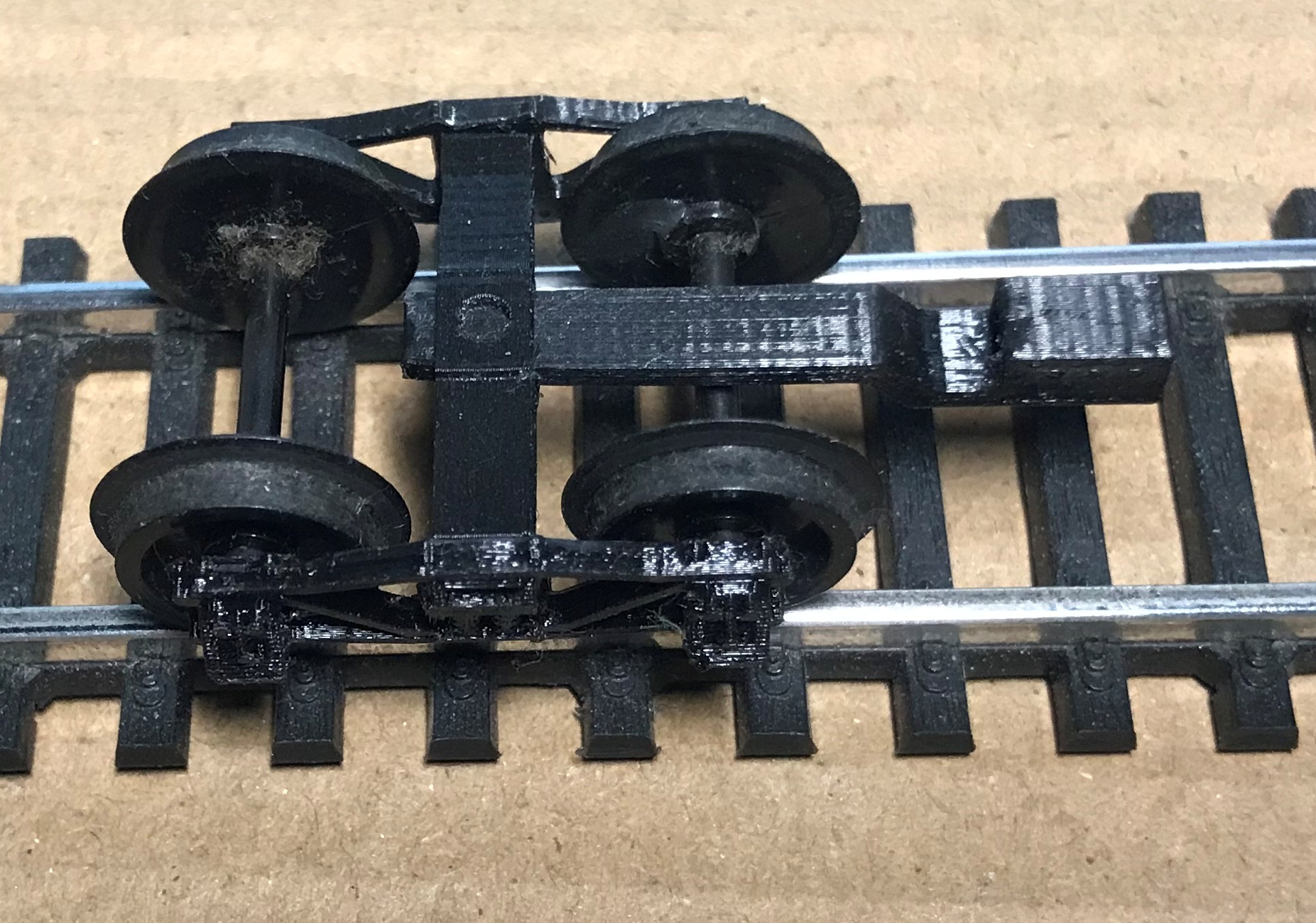

Розробив візочки типу "Даймонд" для СЖД першої половини 20 ст. Матеріал PETg, міцний, гнучкий пластик. Під NEM зчеплення та колеса Піко 24,3х11,4 мм (як найдоступніші).
Повідець для зчеплення регулюється по довжині, після лише потрібно просвердлити в ньому отвір 2мм для кріплення візка до рами вагона.

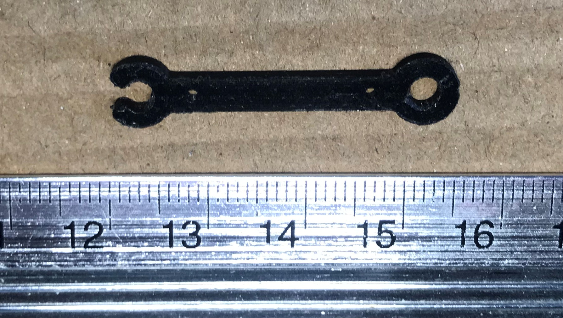

Так само зробив зчіпку між паровозом та тендером Піко (Бр-01, Бр-41 та ін.). Вони часто ламаються, там пластмаса стає крихкою від часу, так що можна замінити більш міцною і пружною.

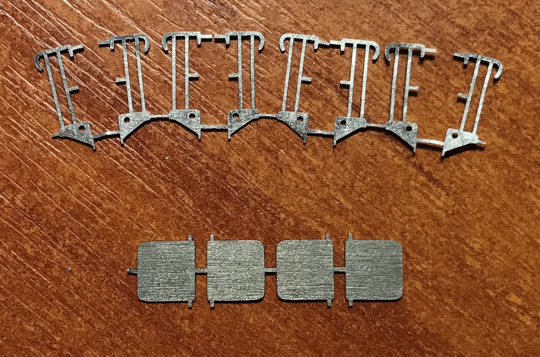

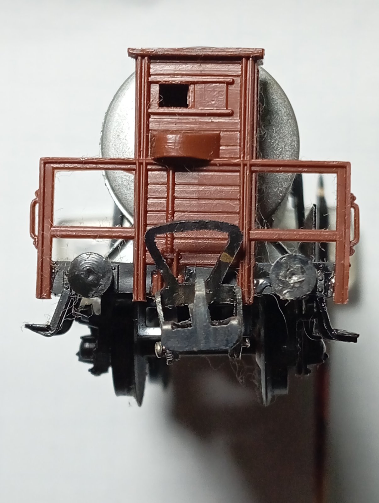

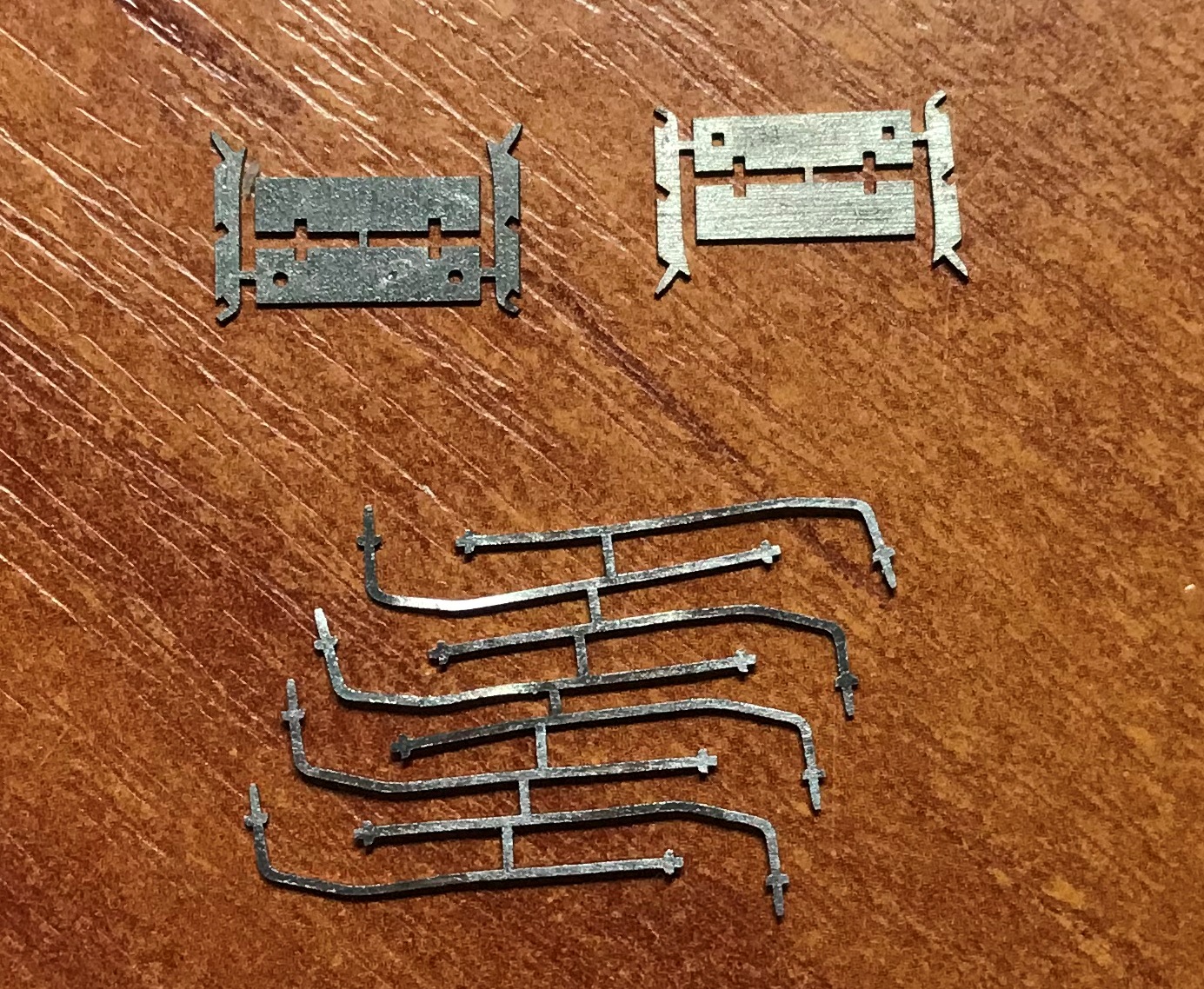

Отримав нову партію деталей лазерного різання. І старе – поручні котла та підніжки для паровоза ОВ, поручні тепловоза ЧМЕ-3 від Модіміо, зчіпки для старого Піко, у тому числі й для Бр-130. Нові розробки - деталі поручнів для вантажних вагонів з гальмівною будкою від Піко (на другому фото, досить часто вони на моделях відламані), перехідні майданчики та сходинки з поручнями для вагонів - "єгорівців".
Все ще потрібно буде впорядкувати, почорнити і пофарбувати. Тож якщо комусь цікаво, пишіть та резервуйте, кількість обмежена.
