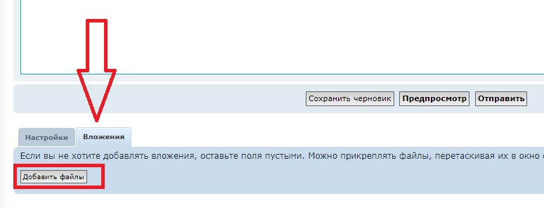

Okeksandrshasta писав:
21 серпня 2024, 23:51
Не розібрався як скинути фотографії на форум. Я б показав.
Давайте почнемо з цього.
