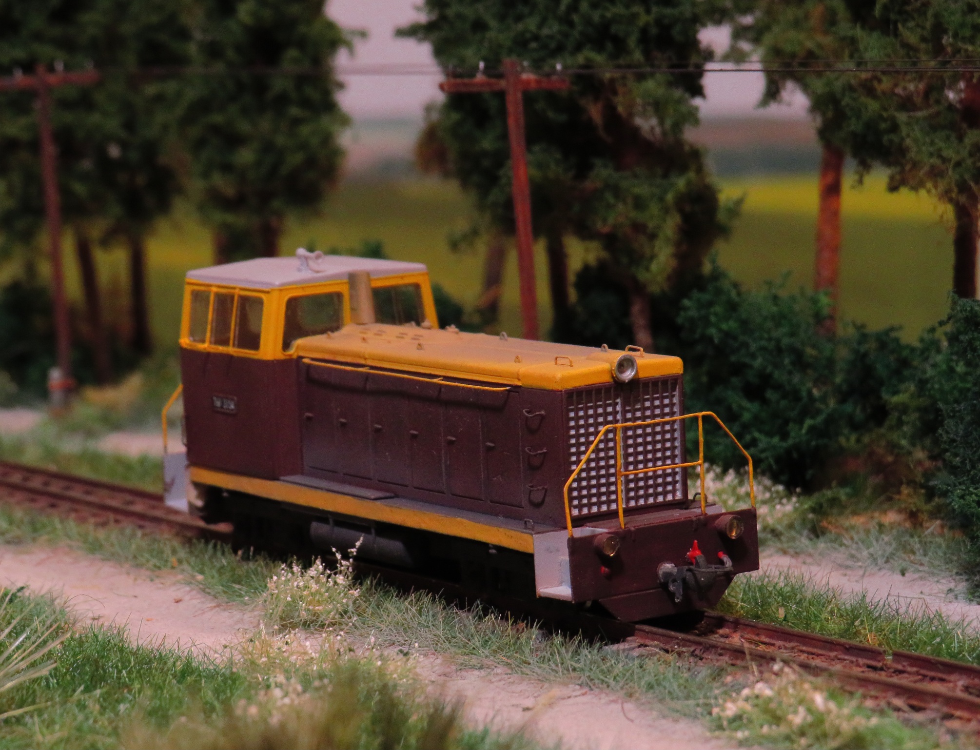

Ещё немного разных ТУ7 украинских ДЖД:
ТУ7А-3192 Киевской ДЖД в окраске 2000-х годов (до 2019):
ТУ7А-3197 Киевской ДЖД в современной окраске:
И ТУ7-2734 несуществующей ныне Макеевской ДЖД:

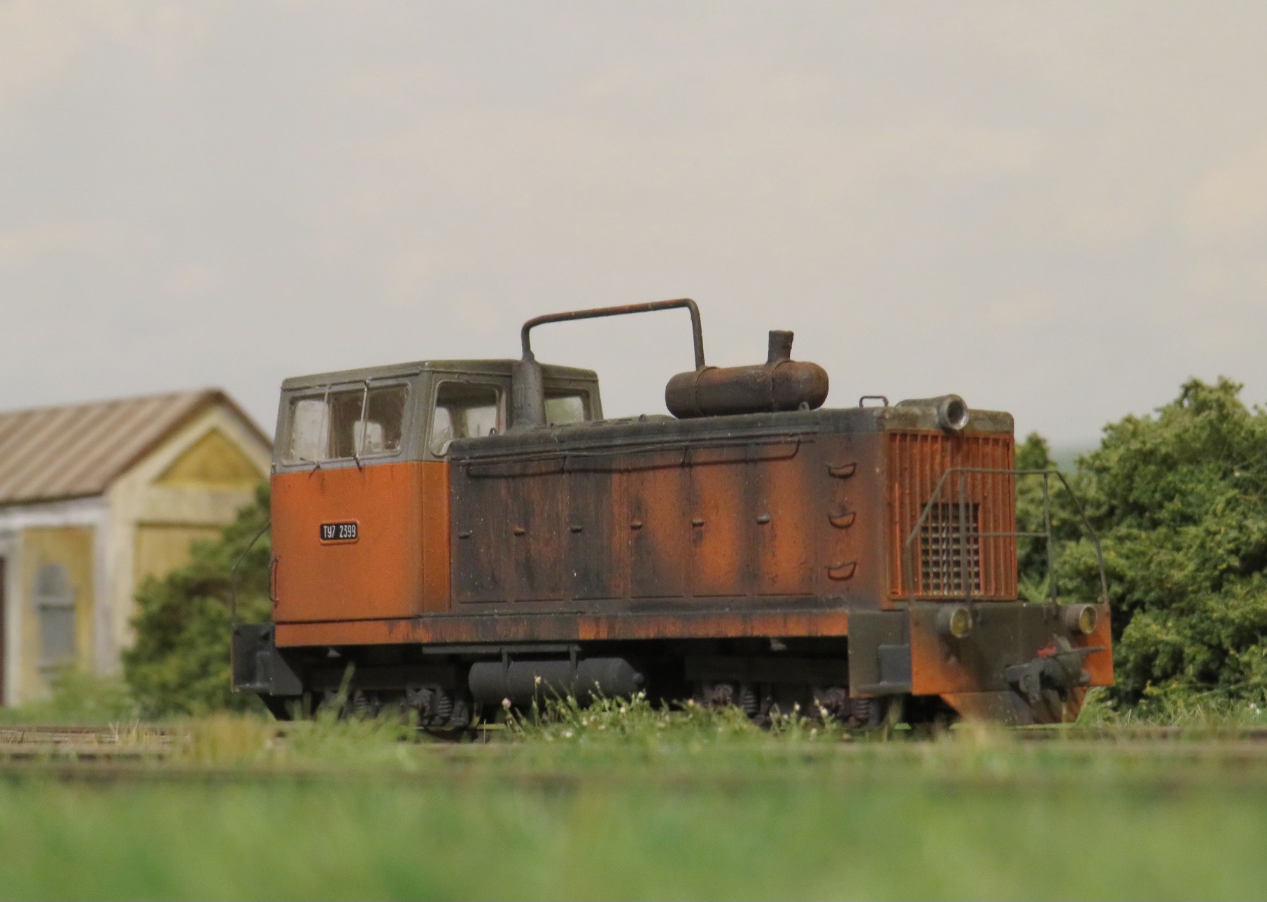

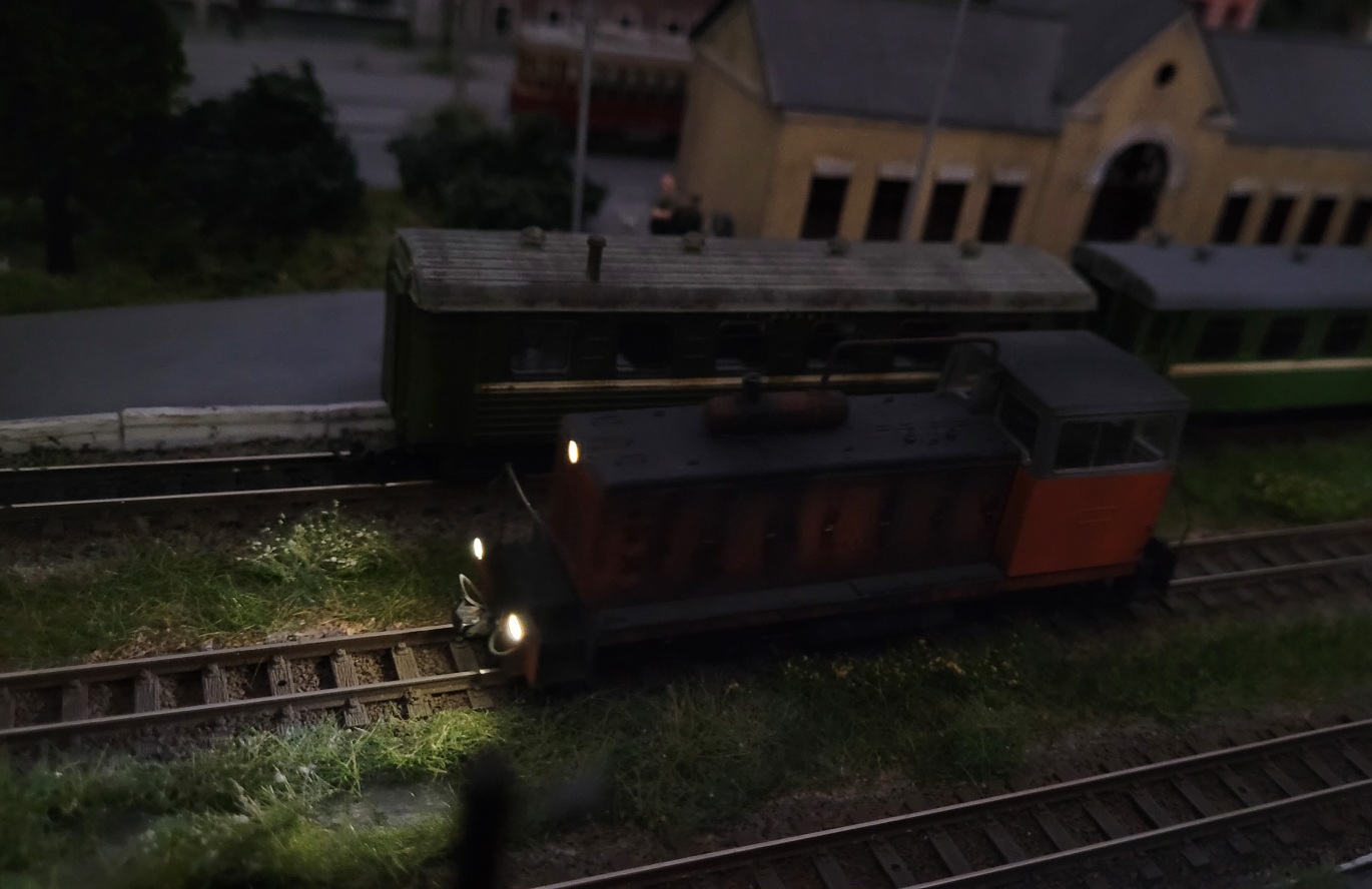

Ещё один, "более продвинутый" ТУ7: типичный локомотив типичной узкоколейки, оборудован самодельно-колхозным искрогасителем.
Модификация кита от RTM.

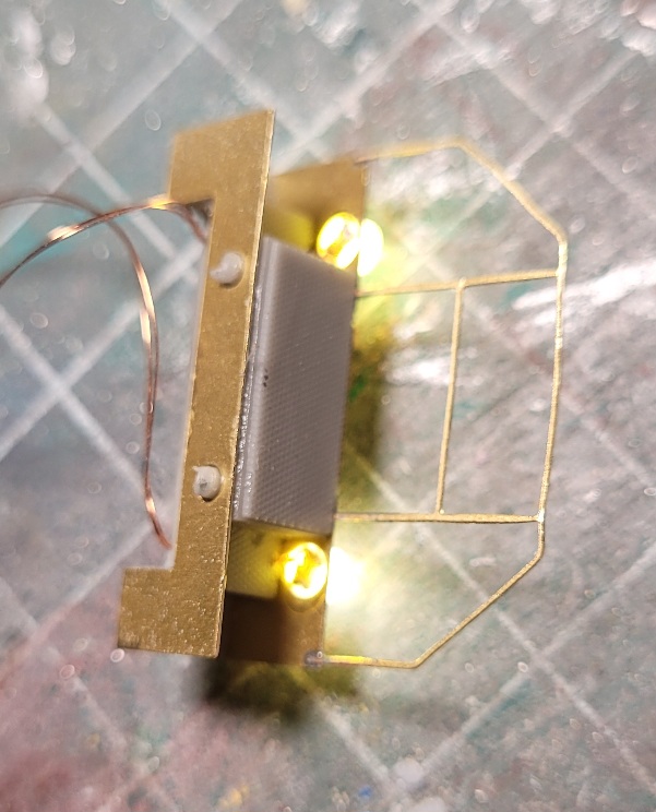

В этой модели я попробовал сделать свет и это мне даже удалось.
Буферные фонари были высверлены ручной дрелью с обратной стороны и в них вставлены SMD-светодиоды.
Чтобы не просвечивали кузов в местах установки прожекторов и буферные с обратной стороны, перед окончательной окраской я задул соответствующие места серебрянкой (Tamiya). Серебрянка в плане "светоизоляции", по моему опыту, показывает себя лучше чёрной краски. Tamiya-вская при этом обладает достаточно мелкой зернистостью.
Площадки при сборке выглядели так:
Естественно, правильный узкоколейный локомотив нужно правильно состарить.
Получилось вот так:
Локомотив в работе:

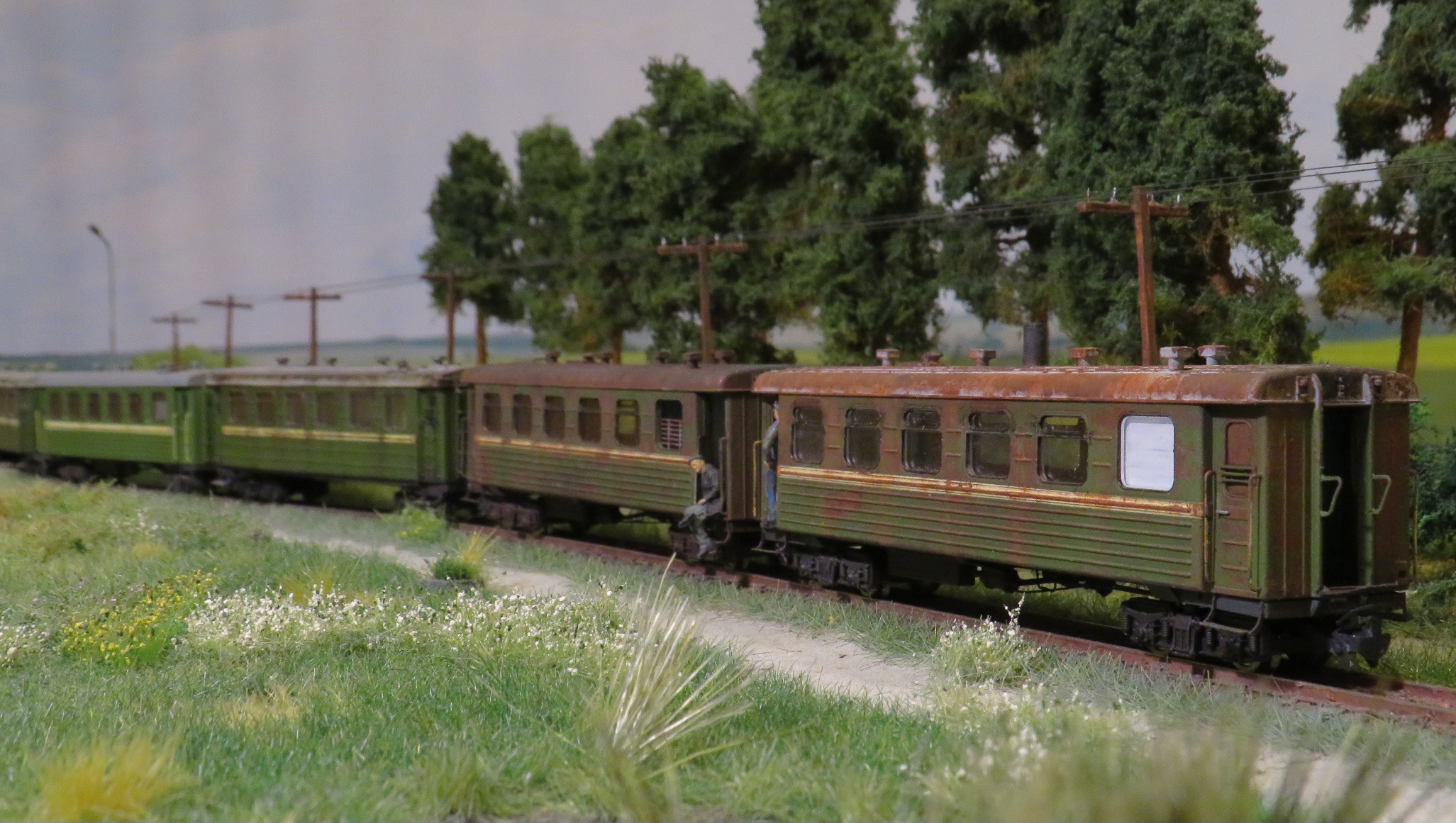

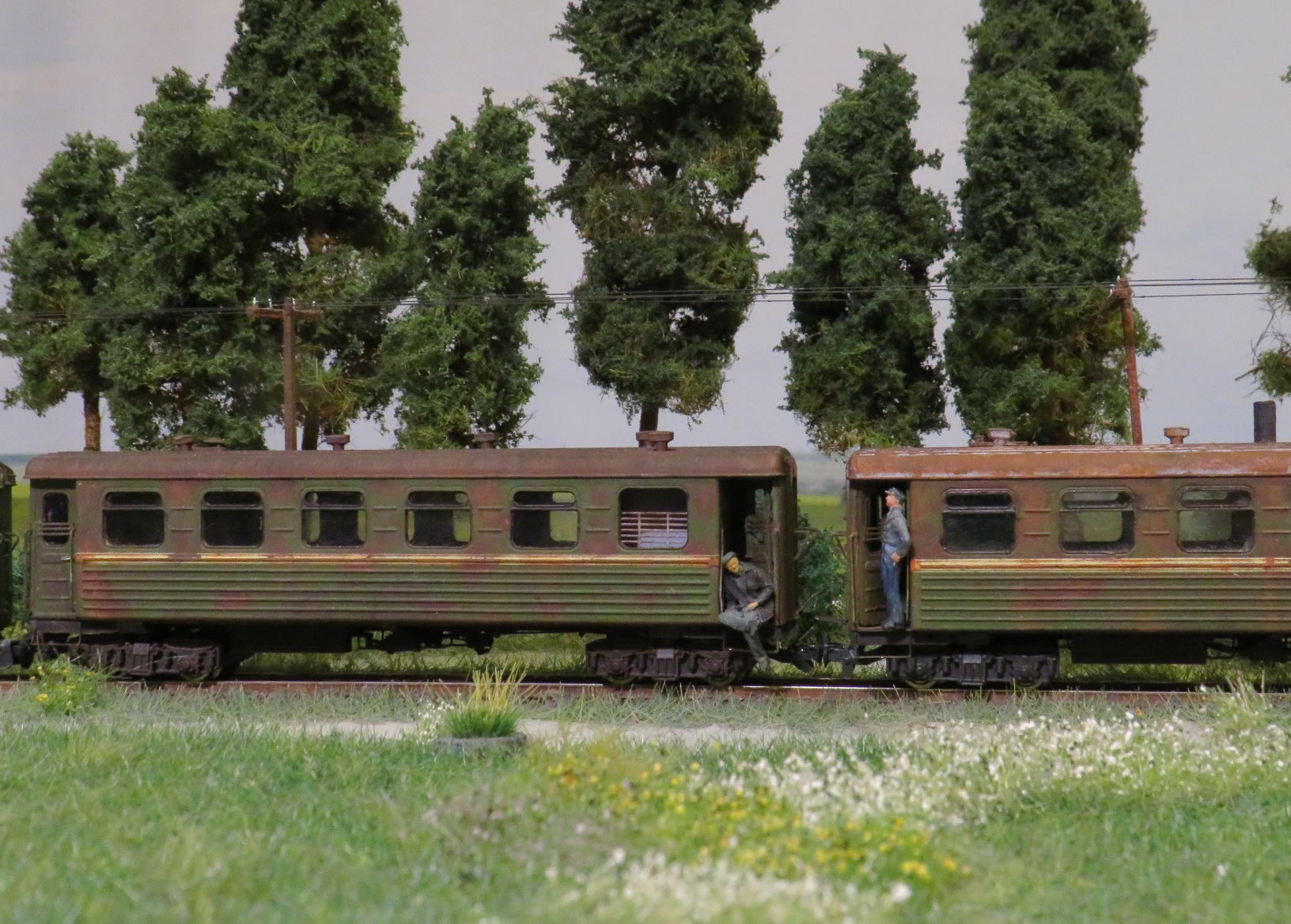

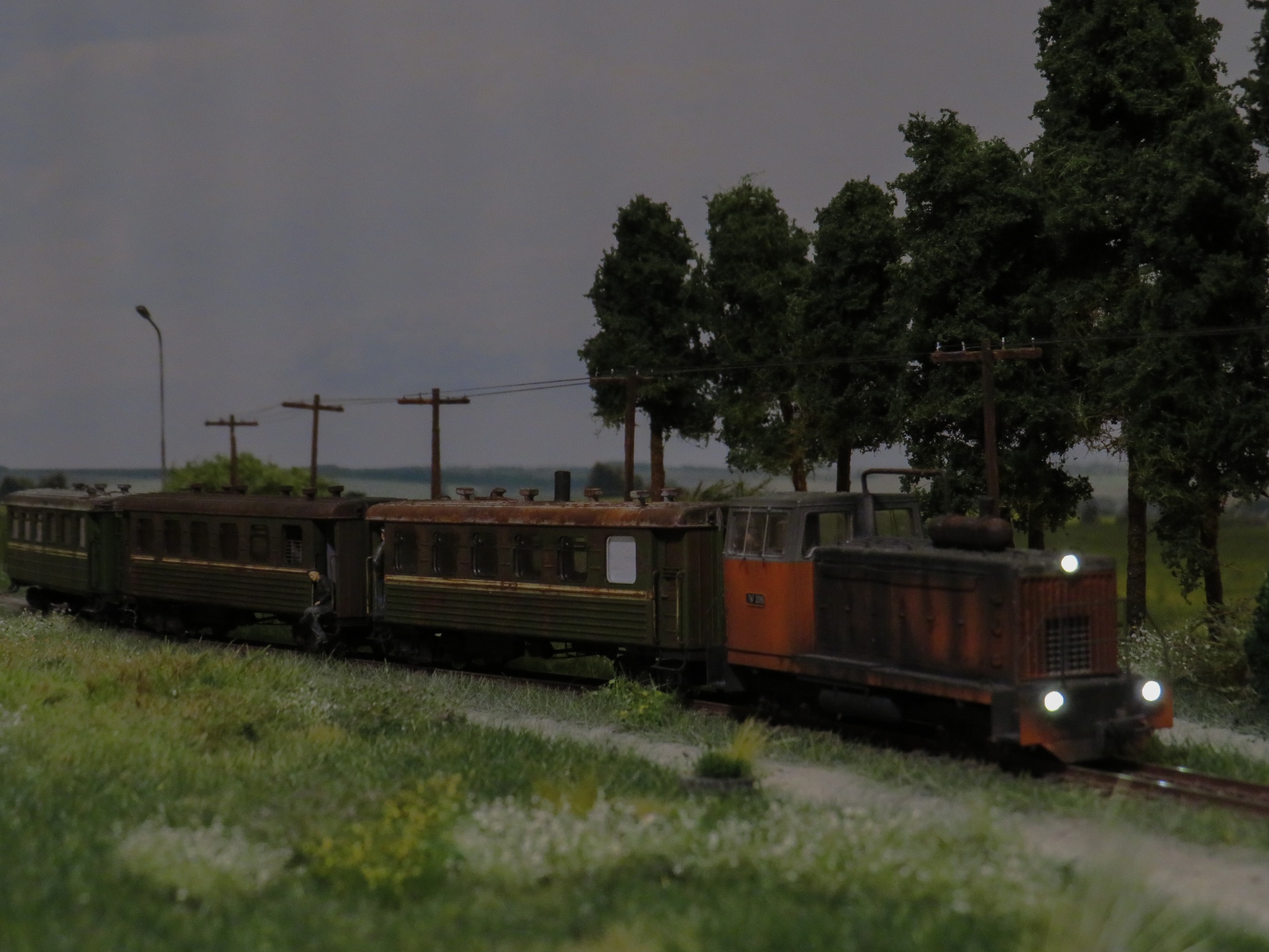

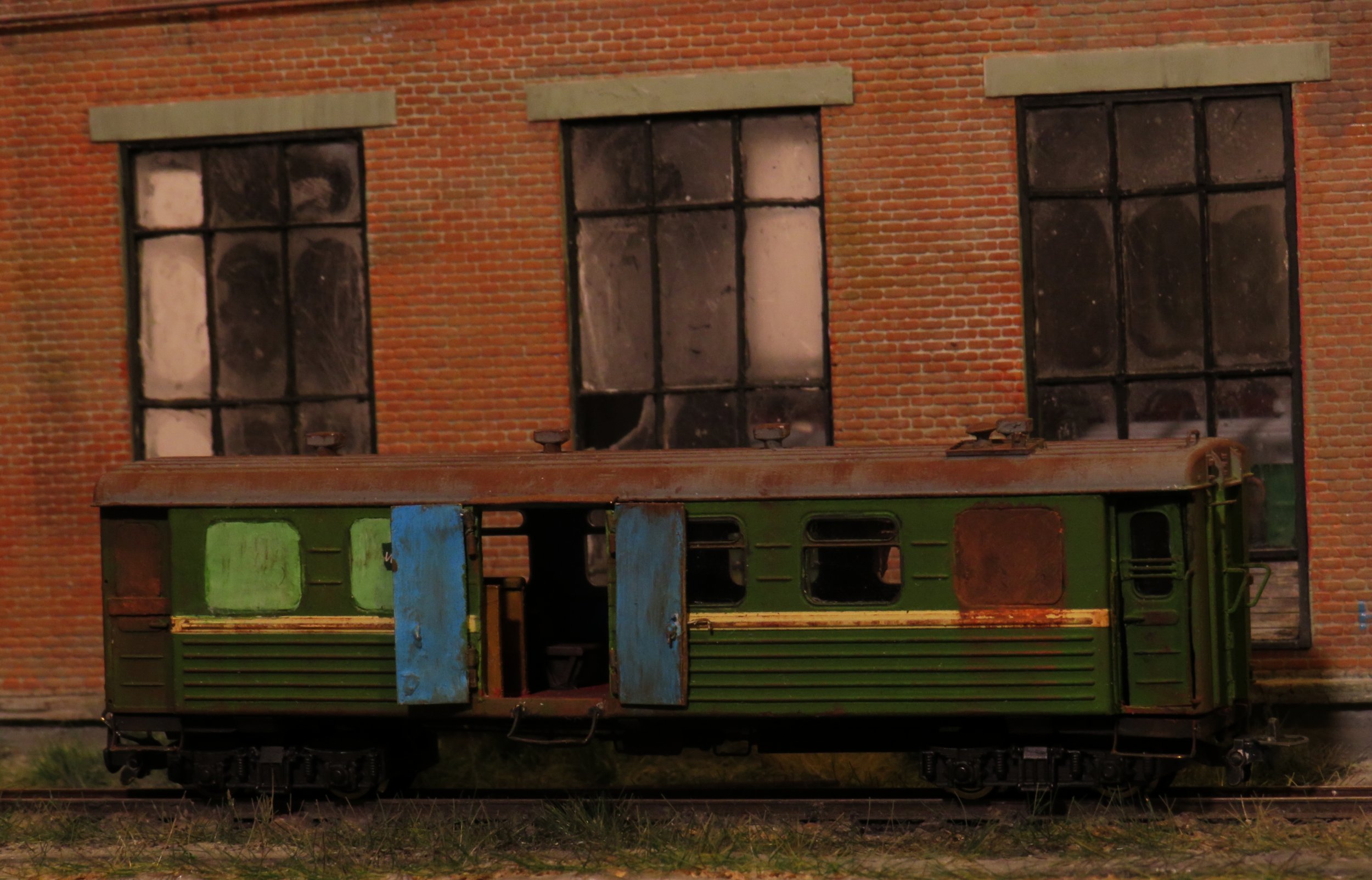

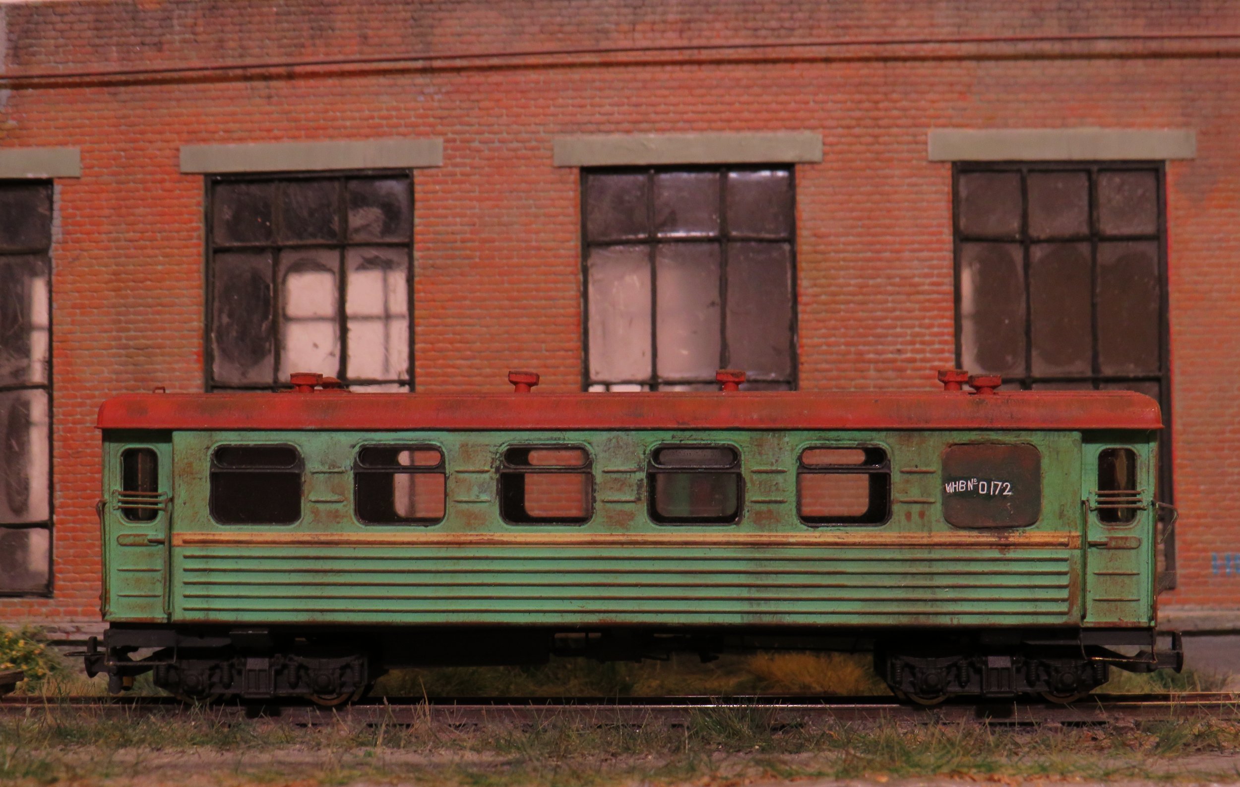

К правильному ТУ7 нужны правильные вагоны.
Собрал еще 2 вагона из китов от Минилэнда. Внёс модификации - открытые двери, забитые окна и одно окно без стекла. И, конечно, состарил.
В двери теперь можно вставлять фигурки, что здорово оживляет вагоны.
Получился типичный узкоколейный поезд:

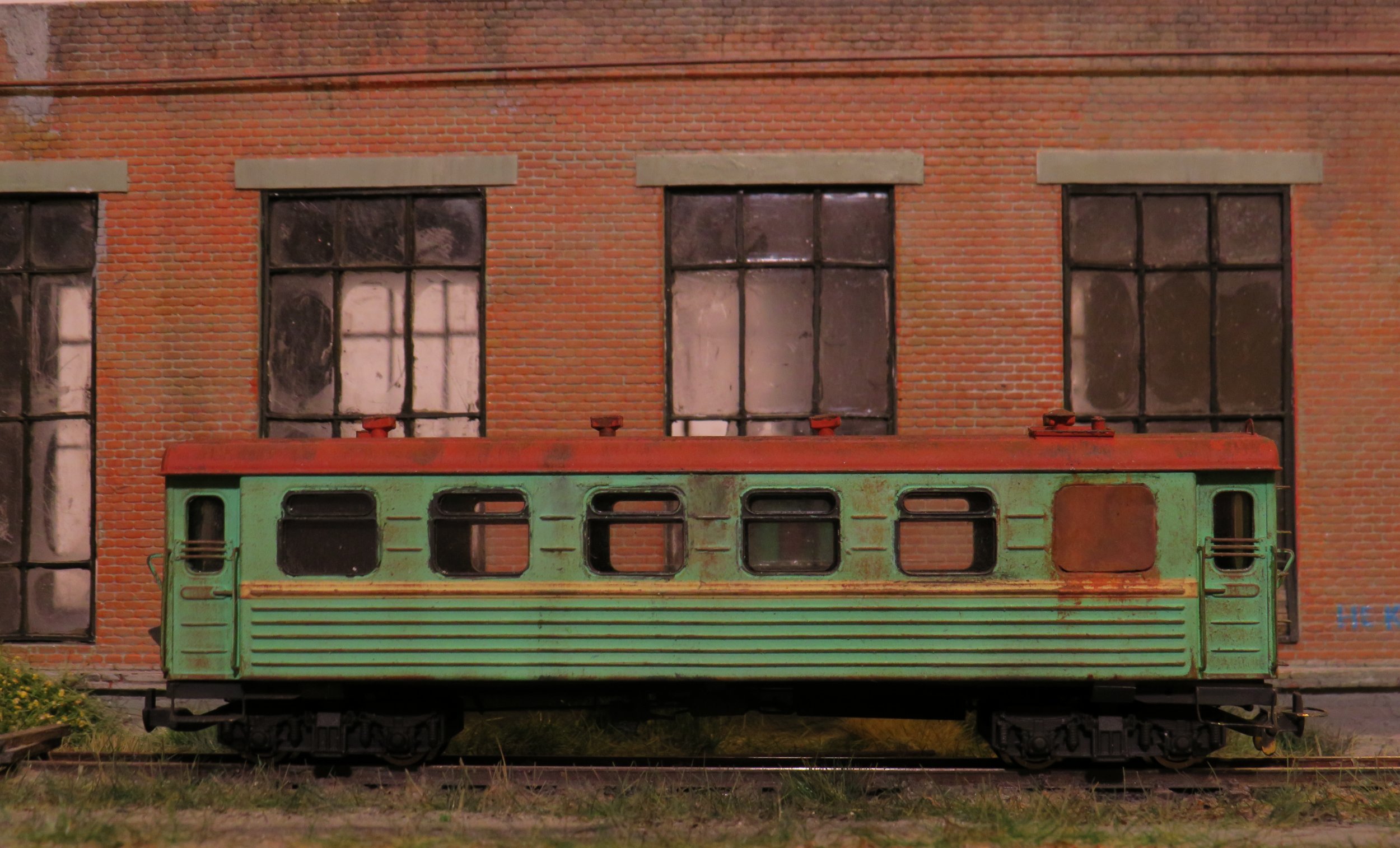

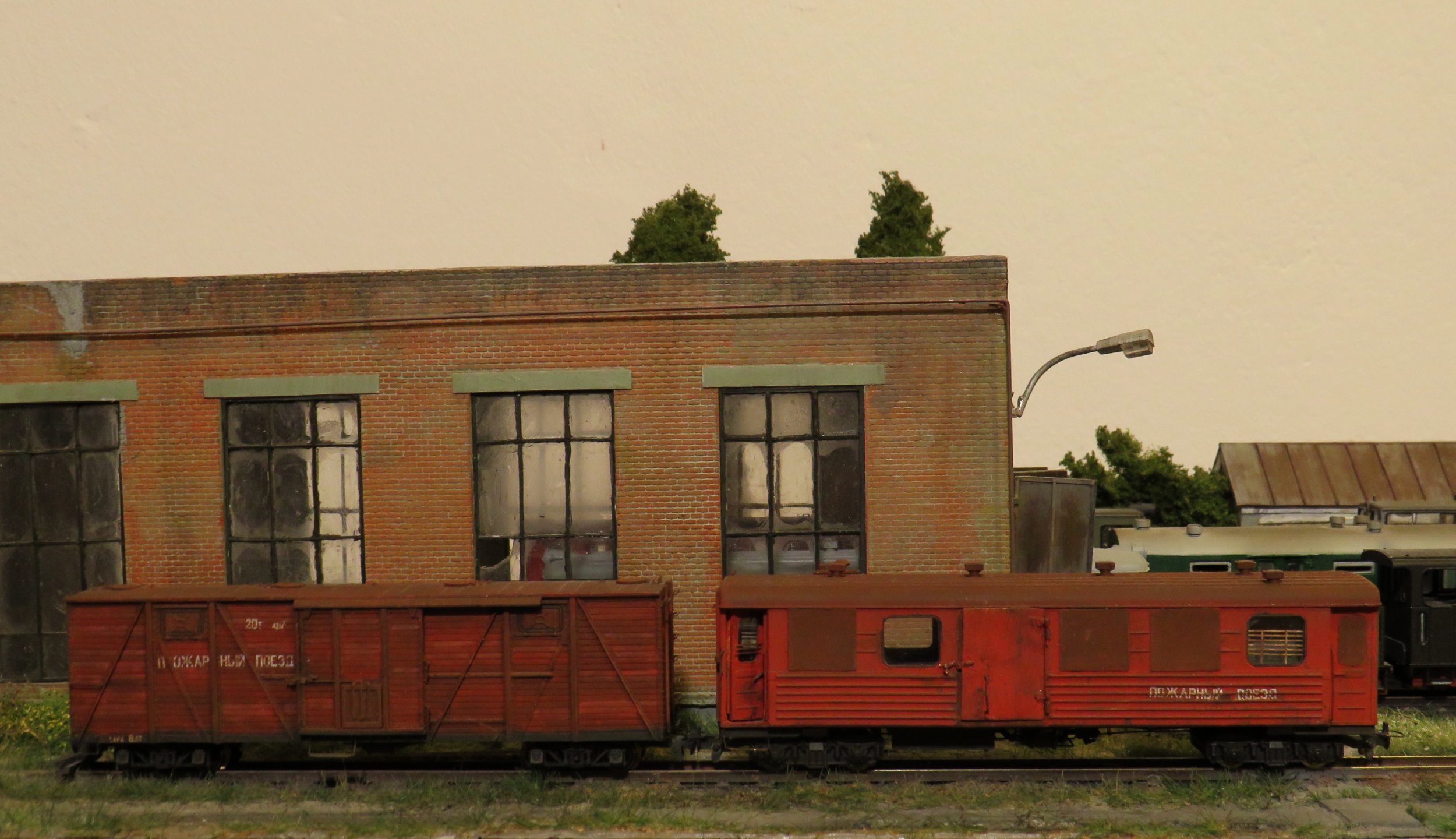

1. Вагон-мастерская
В вагоне заглушена часть окон, сделаны открывающиеся двухстворчатые двери. В салоне установлен верстак, если присмотреться - на верстаке можно увидеть бутылку.
Тут небольшой видеообзор вагона на Youtube
Этот вагон - часть "рабочего поезда", состоящего ещё из крытого вагона-склада (собран из кита RTM) и бригадного вагона ПВ40. Бригадник ничем особенным не выделяется - обычный ПВ40 с ликвидированными туалетом и котловым отделением.

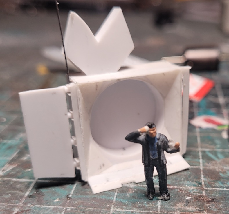

Что получится, если от ТУ7 отрезать переднюю площадку и прикрутить туда вентилятор? Правильно, Карлсон ТУ7Р.
Из кита от RTM получилось сделать модель узкоколейного роторного снегоочистителя ТУ7Р. Я не сразу решился взяться за такую модель - боялся испортить кит.
Но в результате удалось сделать не просто модель, а действующий снегоочиститель: модель оборудована светом и мотором для ротора, крылья раскладываются вручную.
Похоже, что это очередная моя "первая в мире модель" узкоколейной единицы подвижного состава в H0e.
Ротор сделан полностью вручную.
