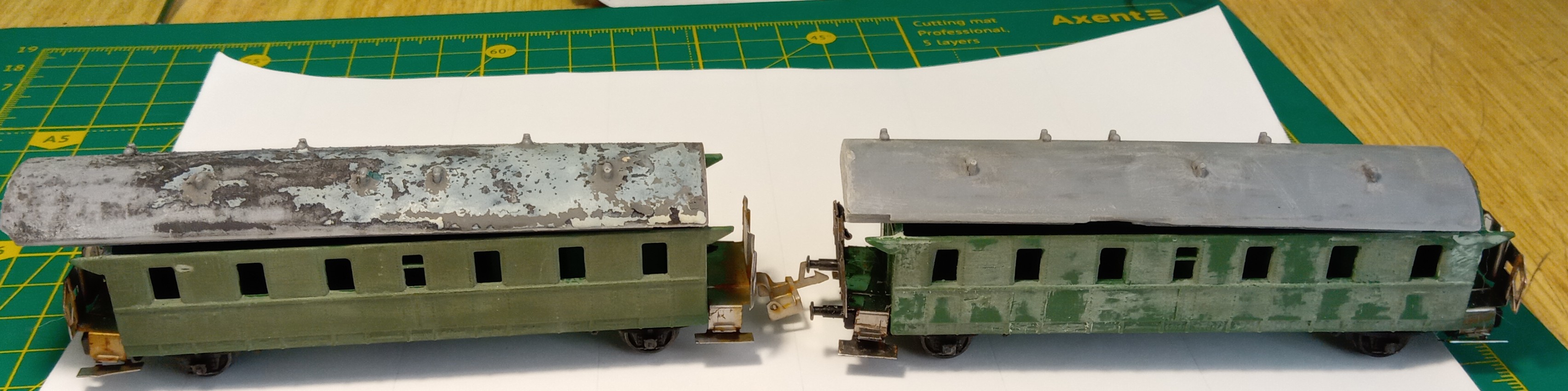

Ще одне питання - два пас вагони. ТТ рідкісні. Купав у їдкому натрію добу, у тормозухі дві доби... Все залізло, а на боках кузова ні... Чим ще можна зняти стару фарбу?
Дмитре, Вітаю! Спробуйте вухочисткою з ізопропіловий спиртом! Іноді - допомогало!

Може й допоможе..... Звичайний спирт зробив цей шар фарби матовим. Може то і не фарба. Дуже схоже на модельний клей, яким з якогось біса вкрили боковини. Твердий, відшкрібається ножем.

Скоріше за все хімка пожрала пластик. Бо він в старих моделях дуже капризний.

Денисе, пластик цілий, кракелюр немає. Ножем ця речовина відшкрібається. Але відшкрібти її між заклепками без їх пошкодження неможливо. Хочу зберігати заклепки. А розібрати вагон щоб зняти металеві частини та занурити в кислоту немає можливості- все намертво залито клеєм.Печалька. Відшкребу як є...
