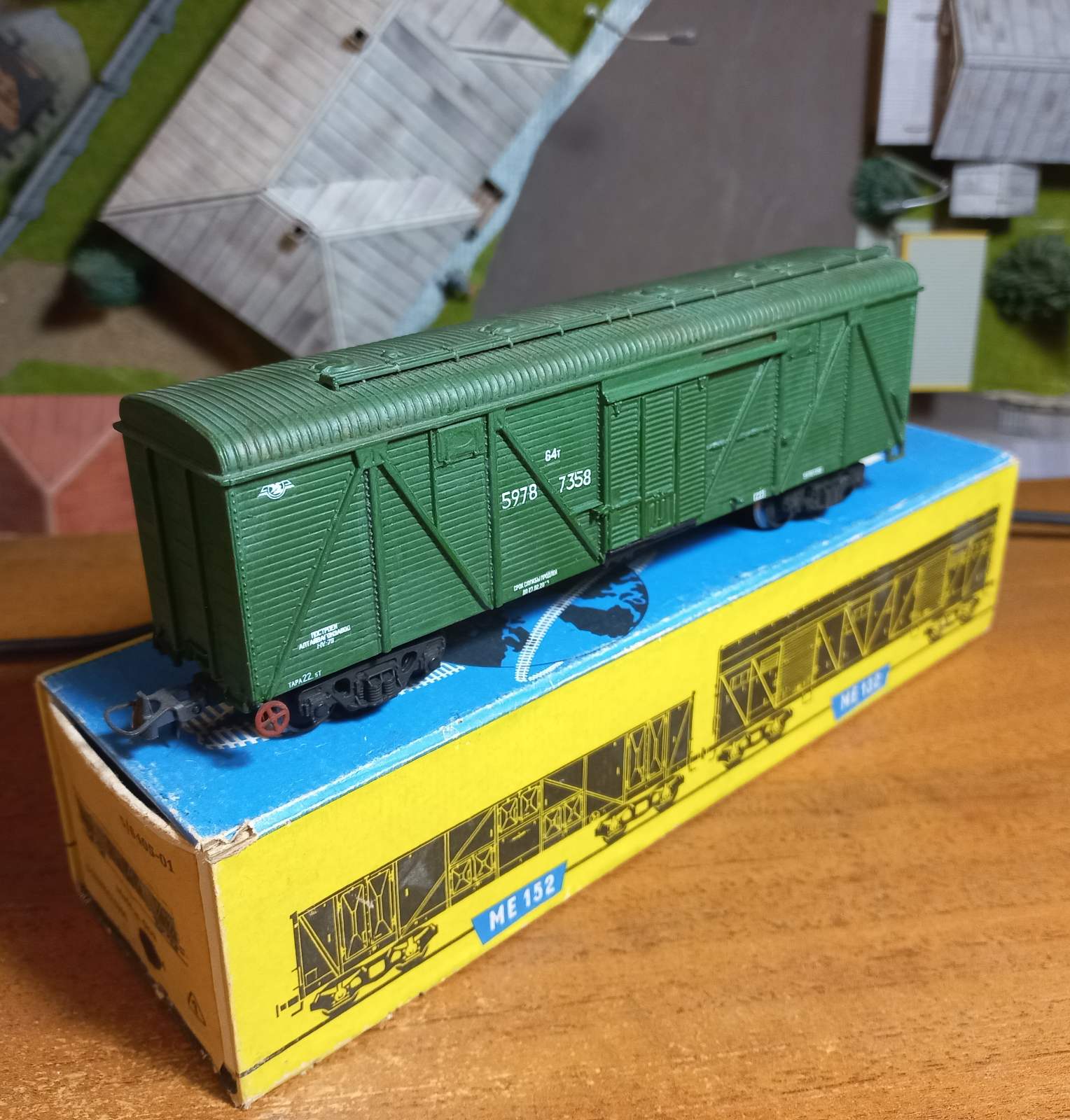

Легка конверсія "Модіміо" у критий вагон УЗ. Перефарбував, легкий везер, прикрутив ходові візки. Це той випадок, коли готовий виріб з пластику/металу дешевше за смоляні криві кіти...
Прототипи, думаю, всі бачили. Але додам пару фото:

Re: Малые доработки и скромные консервии от Вити
Вірно, Вікторе! Доречи, ніхто не знає, як поводитиме себе смола років через двадцять! А бакеліт та німецький пластик доказали свою життєздатність протягом більше ніж ПІВСТОРІЧЧЯ!
