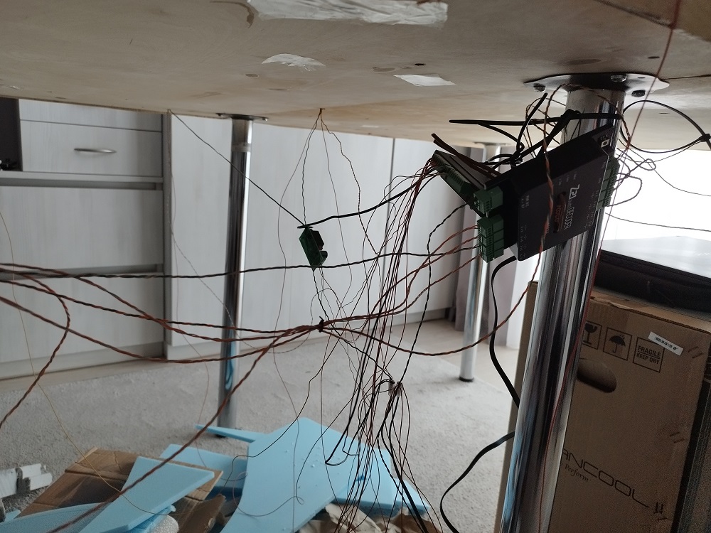

Ну, і на останок питання з зірочкою для знавців електротехніки:
який з цих дротів на довжині 1,5м зжирає таку кількість напруги, що тілігівський соленоїд замість бадьорого переключення ледь рухається?
не дивлячись ні на що, у мене все таке є тестер і я ще здатен виміряти напругу, тому відповідь я знаю. Але цікавлять думки профі.

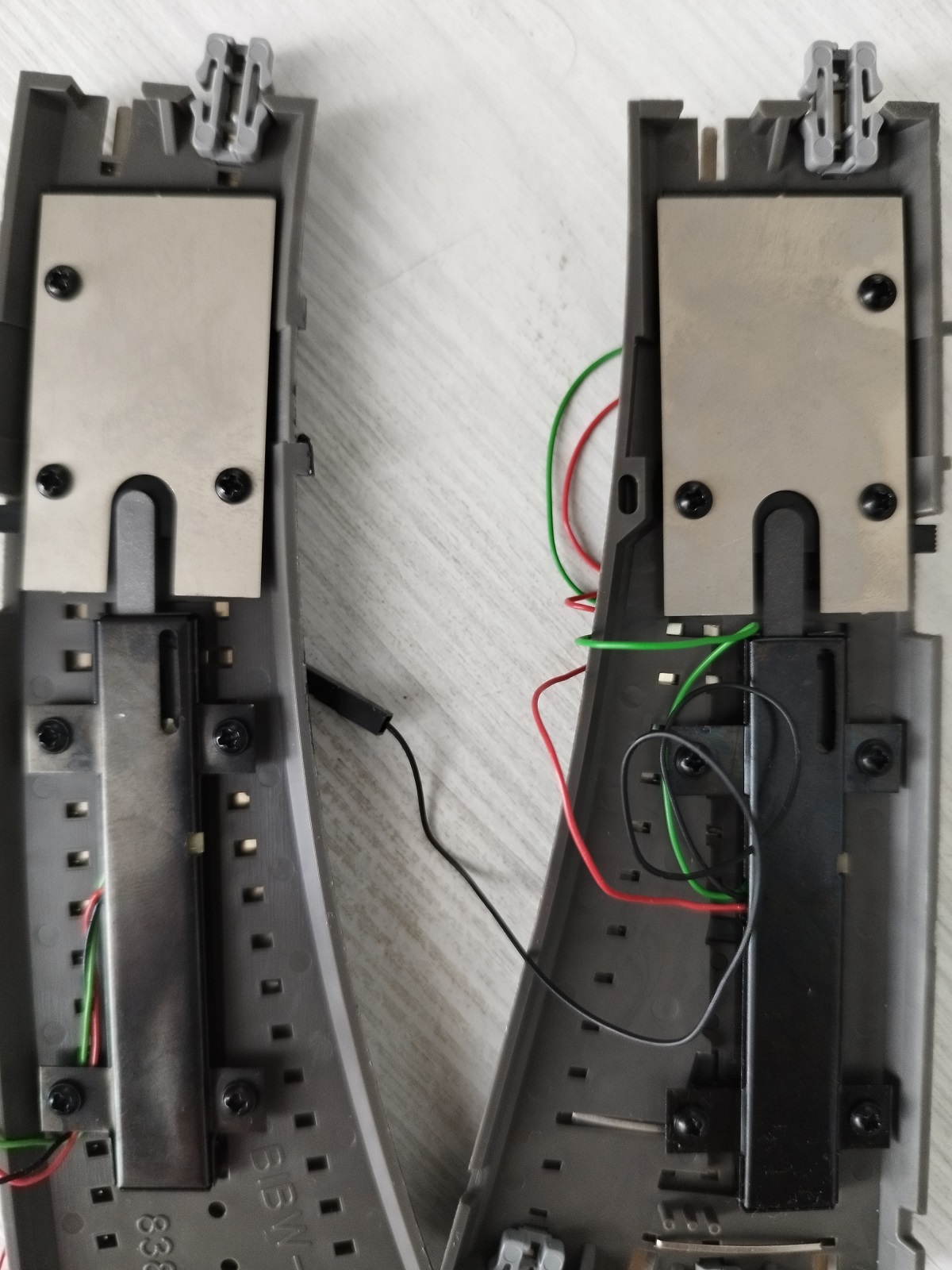

У мене декодер на 8 стрілок, з яких я підключив 5 прямих і 3 радіусні. У Тілліга ТТ на призмі є два основних види стрілок: прямі і радіусні. Коштують вони 21 і 27 євро відповідно. Соленоїд для їх електрифікації коштує ще 21 євро. Чого в мене і підгорає пердак.
Так от проблеми виявились тільки у радіусних. Прямі клацають як треба, радіусні або заїдають, або починають працювати з надцятого імпульса.
Сам соленоїд, зі слів Ігоря, обладнаний захистом, тобто коли він досягає крайнього положення то подається сигнал, який блокує надлишкове надходження струму. Якби цього не біло, то соленоїд перегрівався б з усіма відповідними наслідками.
На фото пряма і радіусна стрілки з прикріпленими соленоїдами:
Якщо уважно придивитись, то в прямій стрілці соленоїд знаходиться чітко перпендикулярно до механізму перемикання, а от в радіусній він має ледь помітний кут. На вигляд нічого кримінального, але цей кут в радіусній відчувається навіть при перемиканні стрілки руками: потрібно невеличке додаткове зусилля для доведеня її в крайнє положення.
Що ж ми маємо при підключенні електрики? Імпульс рухає перемикач, але той в силу конструкції не досягає кінцевого положення, а значить струм продовжує надходити і якщо пощастить то стрілка таки переключиться і заблокує надлишок струму, а якщо ні, то соленоїд прийме на себе весь струм з усіми витікаючими наслідками. Так було і у мене. На початках стрілки спрацьовували і я не надава значення якості спрацювання. Але через 10-15 перемикань от той надлижковий струм, що надходим кожного імпульса дав накопичувальний ефект через що страждала обмотка всередині, що призводило до залипання штовхача і в свою чергу погіршення ситуації аж до повної неможливості перемикання.
З прямими стрілками все топ.
Знявши ще трохи дихаючий соленоїд з радіусної я його став перемикати без навантаження і.....о диво, йому всього вистачає і він таки ожив. Тепер ставимо заздалегідь робочий соленоїд на радіусну і спостерігаємо процес, що був описаний вище. Імпульс-не повне перемикання-жужання надлижкового струму, з часом втрата працездатності через внутрішнє термічне пошкодження.
Змеьшення часу імпульсу до мінімуму на декодері може дати результат, якщо фізично для повного перемикання стрілки достатньо неповної амплітуди руху штовхача, але нажаль таке можливо не в усіх стрілках, а одже проблему не вирішує да не факт, що надлишковий мікроімпульс, який я вже не можу зафіксувати "на око" не дасть з часом негативний накопичувальний ефект.
А тому, за таких умов, повна електрифікація схеми можлива тільки за повного виключення з неї радіусних стрілок. Або городити якийсь колгосп, що зважаючи на ціну цих німецьких цяцьок, я вважаю надлишковим.
Треба ще зауважити, що стрілки у Тілліг ТТ на призмі це слабке місце, бо навіть якщо ви не займаєтесь електрифікацією, а просто розкладаєте схему, що передбачає не замкнений контур, а якесь відгалуження, то можете з подивом виявити, що на вашому відгалудженні локи не їдуть, бо нема струму. А нема його тому, що стрілка просто його не передає на розірвану рейку відгалудження. Так, там є гарні перемички і вони навіть тримаються, на вигляд жодних запитань, але у мене з 22 стрілок майже половина не прозвонювалась тестером на вігалудженій рейці. Це не критично, але осад залишає. Як на мене, за такі гроші, майже 50% браку (а як би ви це назвали?) - це занадто.
Я розумію, що я такий єдиний і унікальний і описані мною випадки ніколи раніше не траплялися і навряд чи трапляться, а справа в першу чергу від рук, дротів, відсутності досвіду, _____________ (сюди впишіть свою версію моєї профнепридатності), але як попередження для тих хто буде це купляти для певних цілей.
Заїдання механізму легко виправити. Трохи розпиляти(або розсвердлити) отвори кріплення приводу. І знайти таке положення приводу, щоб руками стрілка переводилась легко. Відповідно і на соленоїд навантаження буде менше. Також треба капнути пару крапель будь-якого індустріального масла на перевідну тягу, щоб вона легше ходила.
У приводів Пеко так само змащую перевідну тягу, зусилля для переводу стає рази в 2 менше.

Декілька фото до чого призводить недостатня напруга для переключення саліноїдного привода.
Це привід для стрілок Tillig Modellgleis після тривалого «недоживлення» постійним струмом.
16В DC це зовсім не 16В AC. Приблизним еквівалентом 16V AC є приблизно +50% тобто 24V DC. А тепер рахуємо (дуже приблизно) блок живлення від Z21 18V DC / 36W (~ 2,1A). На виході зі станції падіння складає 1—1,5В, тобто 16—16,5В DC. Якщо взяти до уваги додаткові споживач то просідання може бути до 30%, тобто на привода падає 11—12В. Чи достатньо цого для нормальної работи?
