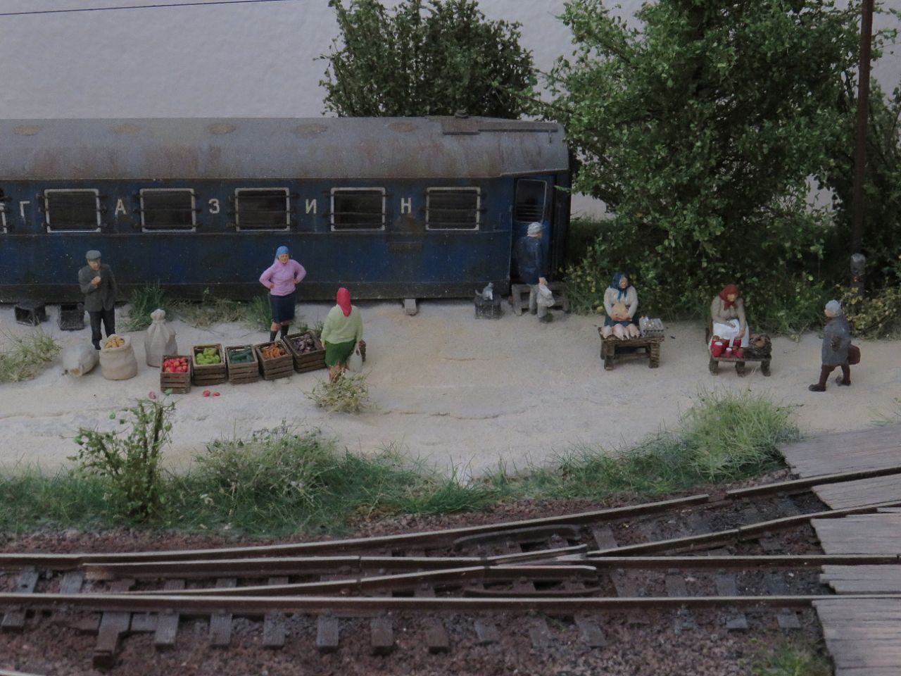

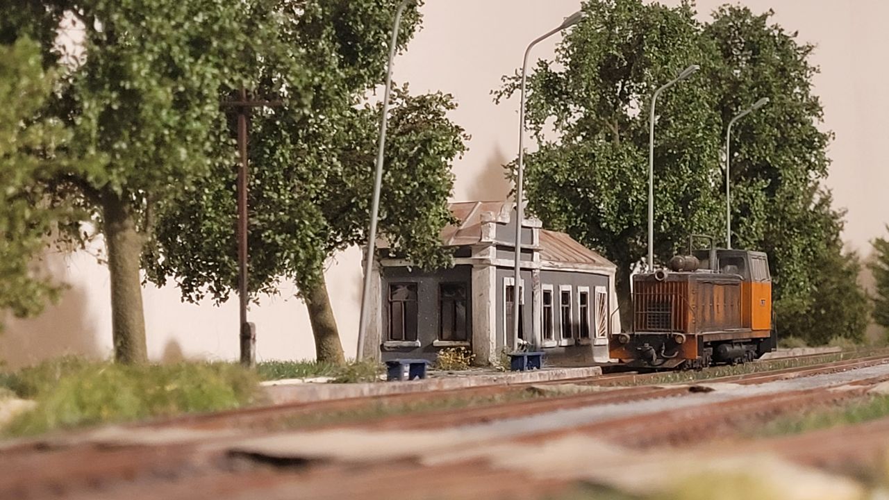

Вокзал
Прототипами послужили вокзалы Гайворонской узкоколейки (Дохно и Бершадь), но здание сделано всё-таки по мотивам. В вокзале проработан интерьер и установлены фигурки. Есть касса, фойе и зал ожидания. Двери открываются.

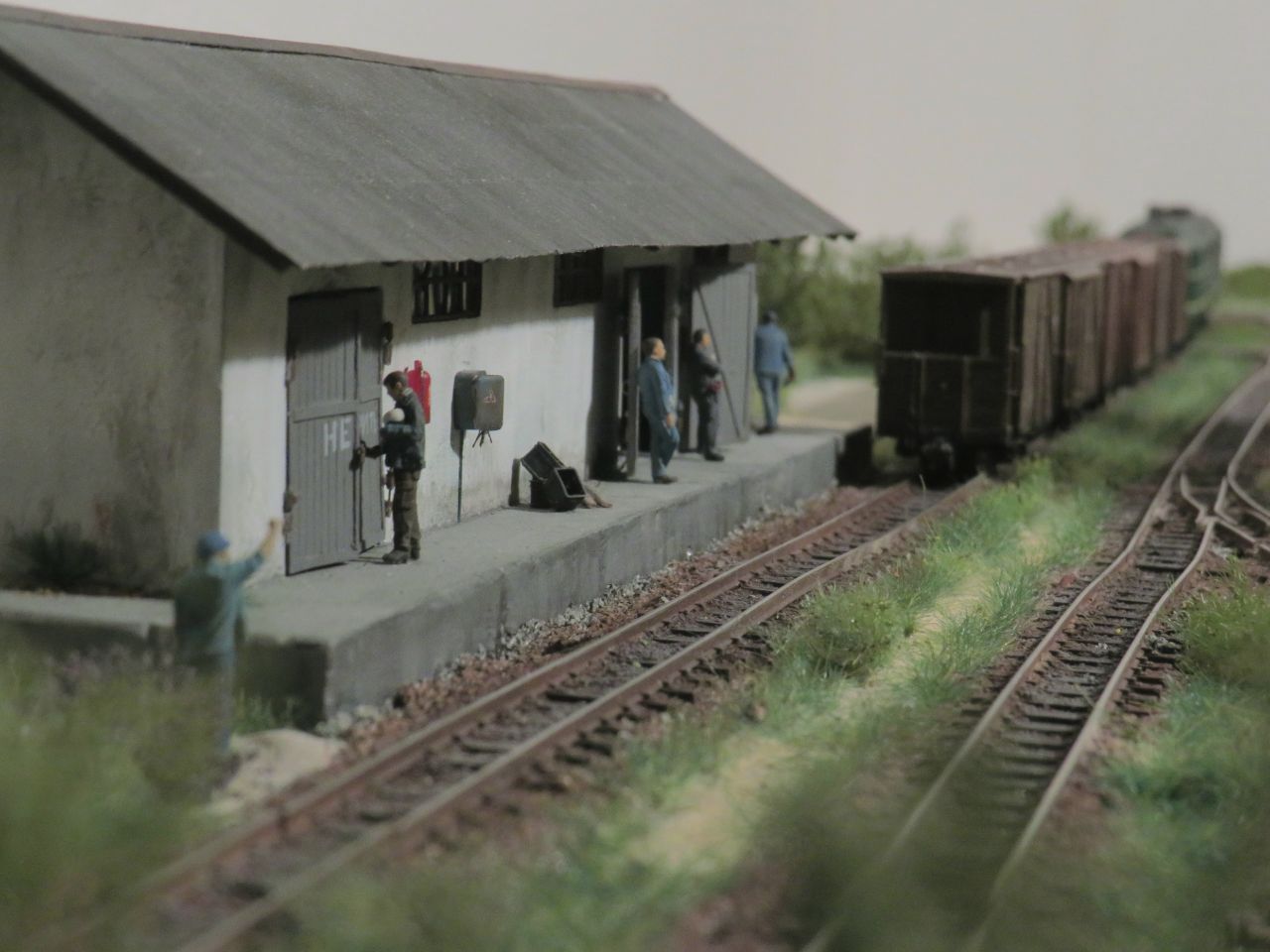

Пакгауз
Самое сложное здание на макете. Все ворота открываются и оборудованы действующими засовами. Есть "контора", куда дверь тоже открывается. В помещении склада установлено немного стеллажей.
Магазин
Cписанный вагон Pafawag 3Aw, снятый с тележек и переоборудованный в магазин. Создан по реальным прототипам таких сооружений.
Сделан из бракованной отливки от RTM и доработан - решётки на окнах, открывающаяся дверь, интерьер, свет.
Гаражи
Один - стандартный металлический гараж с открывающимися дверями.
Второй сделан из основательно проржавевшей половинки ТУ2 (вторая половинка использована на соседней диораме). В этом гараже никаких функций нет.
Ночные фото
Всё подряд

Вокзал
Пакгауз
